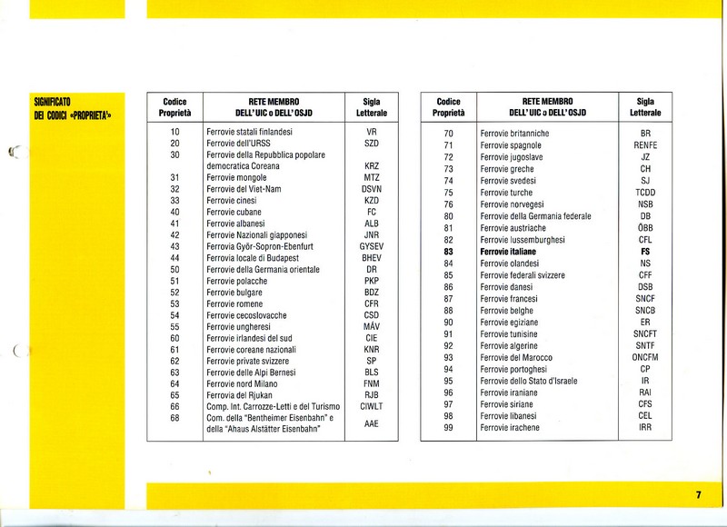

ebbene si, ammetto la mia totle ignoranza ma ora più che mai mi trovo dinanzi ad una bella gatta da pelare.
Fatti i carri bisogna fare le decals, e qui vengono le note dolenti.....la marcatura scelta è quella FSitalia e UIC
Per la marcatura, il calcolo del numero di verifica dell'uici non c eproblema, capito e risolto....ma dopo vengono tutta una serie di simboli che son stati sodstituiti negli anni
Simbolo mezzaluna con numero Cosa rappresenta? in epoca III è bianco in IV è piena e non è piu una mezzaluna
Simbolo lunghezza tra i respingenti era èresente solo nell'epoca successiva alla III?
Simbolo RIV solo epoca III?
per tabelle e resto ho capito un po come fare ma come sopra ci son poi altri simboli che non conosco il significato e l'utilizzo nelle epoche
NON esiste un semplice spiegazione di cos e quando erano usati?
mandi, max

ho forse qualcosa da scanerizzare e accontentarti.
 Oggetto del messaggio: Re: marcature e simboli carri epoca III e IV
MessaggioInviato: lunedì 20 luglio 2015, 7:19
Messaggi: 1656
Non so' se potra' esserti utile.
Per il momento ho trovato questo.
ISCRIZIONI CARRI FS
ARCHIVIO Walter Bonmartini
FS-CARRI-iscrizioni. 1.jpg [ 91.54 KiB | Osservato 4566 volte ]
Ultima modifica di E.636.082 il lunedì 20 luglio 2015, 7:26, modificato 1 volta in totale.

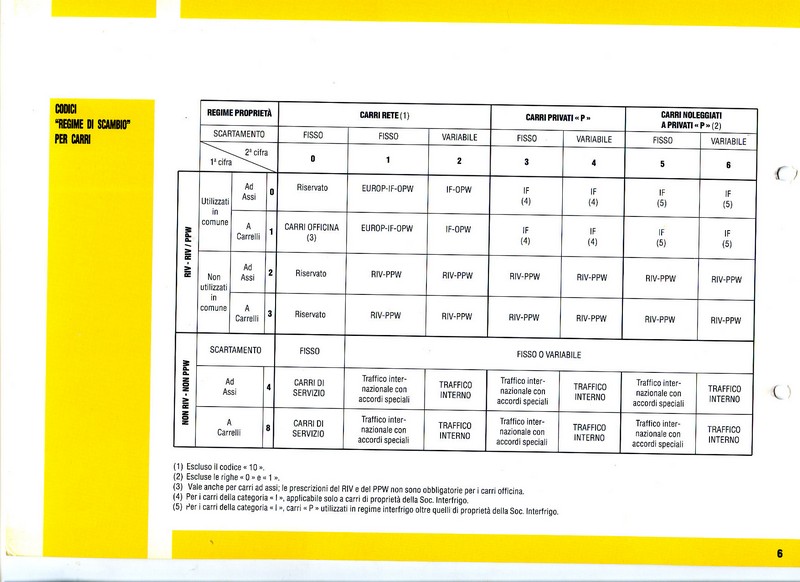

MessaggioInviato: lunedì 20 luglio 2015, 7:20
Messaggi: 1656
Tav. N°2
FS-CARRI-iscrizioni.2.jpg [ 105 KiB | Osservato 4565 volte ]

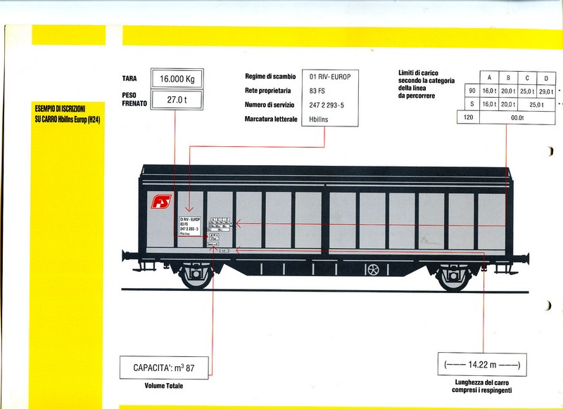

MessaggioInviato: lunedì 20 luglio 2015, 7:21
Messaggi: 1656
Archivio Walter Bonmartini
Tav.N°3
FS-CARRI-iscrizioni.3.jpg [ 95.96 KiB | Osservato 4565 volte ]

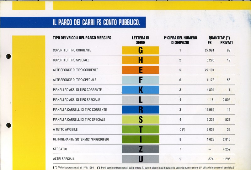

MessaggioInviato: lunedì 20 luglio 2015, 7:22
Messaggi: 1656
Tav.N°4
FS-CARRI-iscrizioni.4.jpg [ 91.97 KiB | Osservato 4565 volte ]

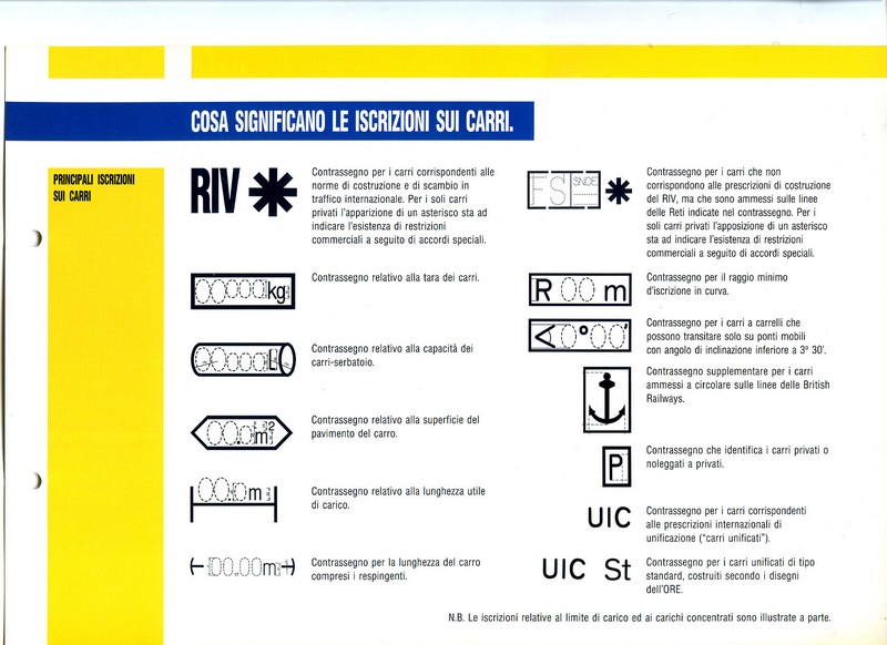

MessaggioInviato: lunedì 20 luglio 2015, 7:23
Messaggi: 1656
Tav.N°5
FS-CARRI-iscrizioni.5.jpg [ 94.95 KiB | Osservato 4565 volte ]

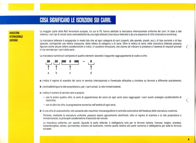

MessaggioInviato: lunedì 20 luglio 2015, 7:24
Messaggi: 1656
Tav.N°6
FS-CARRI-iscrizioni.6.jpg [ 77.88 KiB | Osservato 4565 volte ]
MessaggioInviato: lunedì 20 luglio 2015, 15:41
Messaggi: 1739
Località: udine collinare
molto utili, fanno chiarezza nella mia molto scarsa conoscenza delle iscrizioni
grazie, mandi
max
MessaggioInviato: martedì 21 luglio 2015, 9:21
Iscritto il: giovedì 30 ottobre 2014, 13:39
Messaggi: 577
A completamento di quanto scritto da E.636.082, ti suggerisco di visitare il sito “Segnali ferroviari italiani” alla voce “Marcatura Veicoli” e di consultare l'Allegato 4 alle “Norme per il servizio dei manovratori” (NSM).
