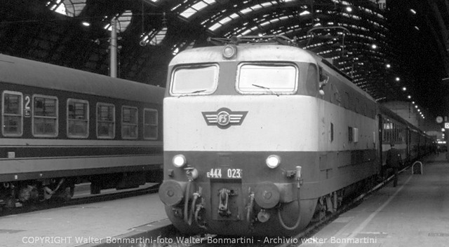

la E444 munita di 78 poli, nel 1985 poteva essere solo la 023, prototipo di sperimentazione della centralina delfina, seguita successivamente dalle 027 e 041, modificate successivamente.
 Oggetto del messaggio: Re: Rapidi R904-905 Mi-Na
MessaggioInviato: mercoledì 6 maggio 2015, 12:38
Messaggi: 1656
E.444.023
diapositiva
Mi ricordo........ dei non stop MIRO con le E.447 / E.444
E.444.023-contelecomandoinpartenzadaMIceforum2GArchivioWBonmartini-foto-WalterBonmartini...jpg
E.444.023-contelecomandoinpartenzadaMIceforum2GArchivioWBonmartini-foto-WalterBonmartini...jpg [ 105.45 KiB | Osservato 13947 volte ]
