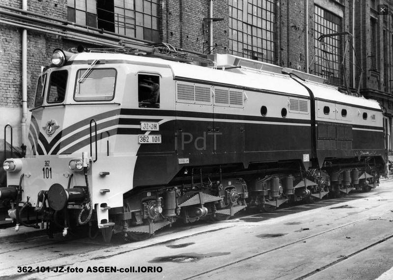

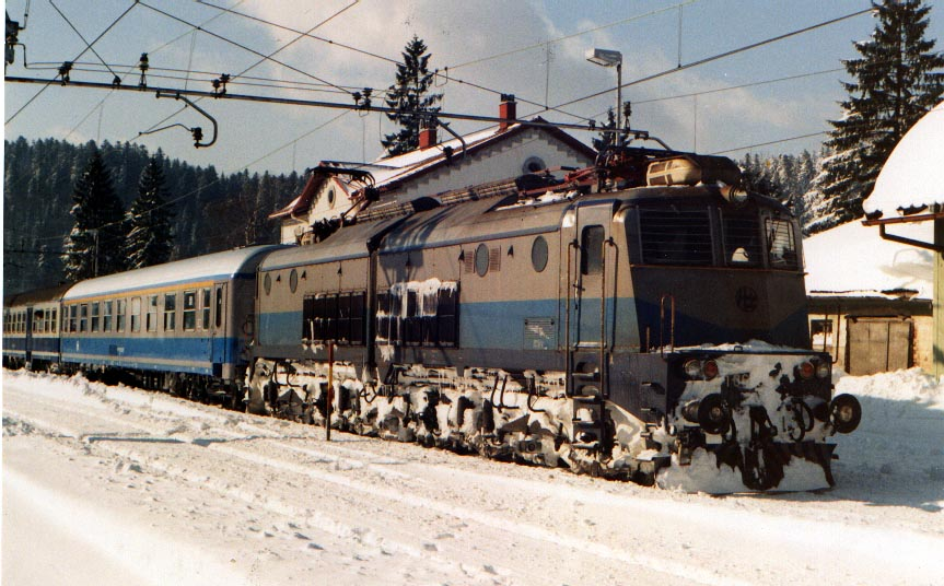

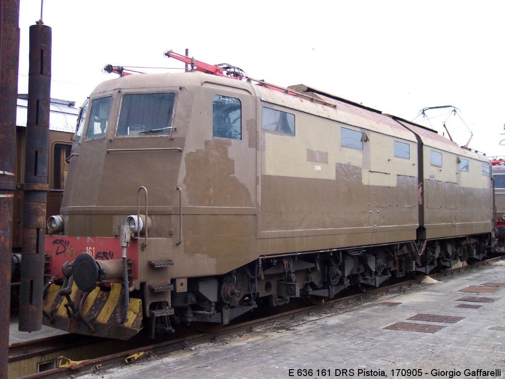

Si tratta di locomotive E636/645 fornite alla Jugoslavia e costruite presso Ansaldo. Le macchine Jugoslave JZ362 sono identiche alle Italiane E636, ma come si vede nelle foto allegate ce un differenza nelle fiancate. Perché questa differenza, (?) migliore ventilazione o necessita per la manutenzione.

Il maggiore spazio tra cassa e carrelli è in funzione delle forti nevicate che si avevano/hanno nelle zone di circolazione: serve ad evitare l'accumulo di neve.
Sono macchine derivate sia dalle 636 sia dalla 645/646, hanno solo 6 motori per circa 2650 kW.

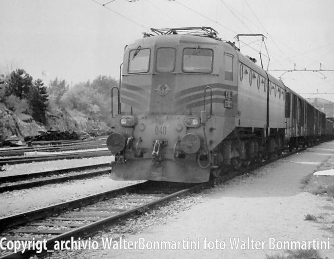

Se non sbaglio erano gia' equipaggiate con la frenatura elettrica in seguito sperimentata sulla E.636.082
la foto ritrae la JZ 362.040 senza faro centrale appena arrivata da Lubjana il 12.4.1980 a Villa Opicina
Ma cosi.......??

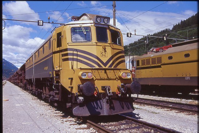

SZ.362.030 in sosta a Jesenice.
Ne devo avere una con vomere anticarro ( da poco era finita la Loro guerra )
