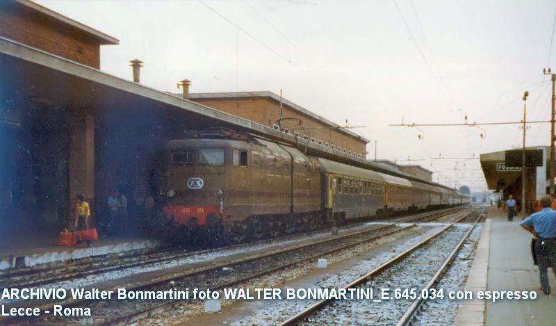

Copyright.E.645.inpartenza da Foggia per Roma.diapositiva..0..jpg [ 60.29 KiB | Osservato 11875 volte ]
Nel ex compartimento di Milano per mancanza di locomotive navetta ( alcune E.646 erano in fase di modifica per tale scopo ) le prove con E.645 e le 424 non ancora trasformate in navetta con due vetture pilota una in testa e una in coda PR o MD + treno erano state fatte,ma sempre con locomotiva in testa e con il grillo volante.
in ogni caso le E.645 andavano molto bene in testa con treni viaggiatori di forte composizione
tipo:
questo
