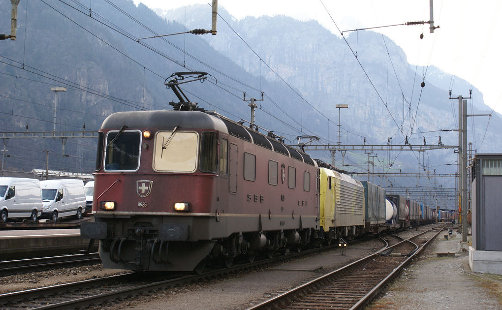

Domanda tecnica al volo, le suddette macchine hanno compatibilita' ''softveristica'' per la doppia trazione?
Grazie malte
re 620 + 189.jpg [ 132.48 KiB | Osservato 5808 volte ]
 Oggetto del messaggio: Re: SBB Re 620 compatibilita' ES 64 F4 (189)
MessaggioInviato: lunedì 31 agosto 2015, 9:05
Messaggi: 2189
assolutamente no Malte!sono due loco COMPLETAMENTE DIVERSE.la 189 è completamente elettronica,la 6/6(620)è invece elettromeccanica(regolazione reostatica tramite trasformatore).quindi sono entrambe presenziate(nella foto).
qualche anno fa mi è capitato di fotografare una 10/10 con una 189(tripla di testa)sul Gottardo in rampa nord,e la 189 era presenziata.la presenza della 189 in foto(e in quella che ho fotografato io)è dovuta soltanto alla mancanza di 4/4 o 6/6 nel convoglio.
la presenza di 189 cmq è solo relegata al passato,in quanto non vengono piu fatte.
l unica compatibilità tra una loco tradizionale e una elettronica in europa(credo che sia l unico caso)riguarda la re 425 con la 465 BLS,in cui le officine svizzere sono riusciti a trovare la compatibilità tra due loco.caso unico e raro!!!in rete si trovano tantissime foto a riguardo,ed è sempre un gran bel vedere come trazione mista!

ce l abbiamo in catalogo!
grazie per la speigazione!

Addirittura le Re465 mi sembra possano fare da ponte dicollegamento tra le vecchie Re4/4 e le piu moderne Traxx. E da vedere é una figata.. :D
http://m.youtube.com/watch?v=XTARdjX8C20
MessaggioInviato: martedì 1 settembre 2015, 14:30
Messaggi: 2189
fighissima questa trazione con 485,mai vista prima :shock: :P
purtroppo attualmente il multiplo con traxx+465 e/o 4/4 non è poossibile farlo,in quanto i due sw sono diversi.ergo che nel video da te postato, la 485 e la quadrupla erano presenziata da due macch.
