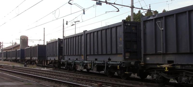

Il titolo non è molto indicativo, ma non saprei come descriverli...
La domanda è questa: i carri in foto, sempre caricati con queste casse blu, cosa trasportano? Ne vedo passare treni completi ogni giorno!
carriblu.jpg [ 37.85 KiB | Osservato 6931 volte ]

Dovrebbero essere coils.

acciaio...per Terni e luoghi simili

Dite? A me sembra strano che li trasportino dentro quelle casse

rottami

Walter... stai buono :roll: Sono principalmente utilizzati sulle relazioni Cavatigozzi-Trieste Servola per trasporto rottami e simili.

esattamente.
nessun segreto Walter per questo tipo di trasporto.sono sotto la luce del sole :roll:

Quelle casse sembrano avere agli angoli degli attacchi ISO per il sollevamento con gru da container. Ci sono anche i fori per le forche da muletto, come alcuni container piccoli hanno. So che esistono container aperti (talora "telonabili"), potrebbero essere o essere stati quelli?

Essendo della zona e vedendoli passare spesso confermo che questi carri sono utilizzati per gli scopi dell'acciaieria Arvedi di Spinadesco CR. In definitiva non saprei se contengano materiale ferroso -rottami- o prodotti finiti, i coils.

a Trieste è difficile che vengano usati rottami, in quanto è una ghiseria e non una acciaieria. "Il ciclo produttivo dello stabilimento si compone di cokeria, impianto di agglomerazione, altoforno e impianto di colaggio ghisa. Oggi è l'unico sito siderurgico che produce ghisa in Italia"fonte wikipedia . è molto probabile che trasportino panetti di ghisa o carbone coke tra i vari impianti dell'arvedi con trazione affidata a CFI.
in passato treni simili erano affidati a InRail che in collaborazione con trenitalia (con E655, e di questi ne ho fatti parecchi!) all'inizio e poi in autonomia (principalemente con E189) collegava gli impianti di Trieste e Piombino

Per i carri sono andati un po' in cerca di quello che c'era e si usano Sgns di AAEC da 60' e altri due carri da circa 40' (Regmms quelli azzurri, immatricolati presso una ditta slovacca e Sgs quelli scuri, immatricolati in Germania). I carri son caricati con container open top da 20', la maggior parte (quelli con la marcatura che inizia per AISU) son di proprietà di/registrati presso TRASPORTI PESANTI DI STORTI TULLIO & C.S.R.L e sul loro sito c'è scritto che vengono usati per trasporto di rottami o coils, tant'è che ci sono le istruzioni per il caricamento di coils riportate sui container. Per i carri il discorso è relativo a CFI, Trenitalia usa i classici Sgns leggeri (quelli a travatura centrale).
