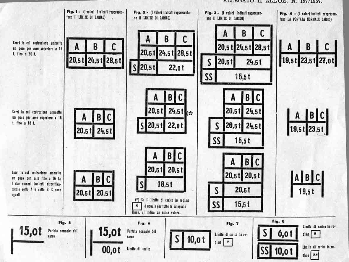

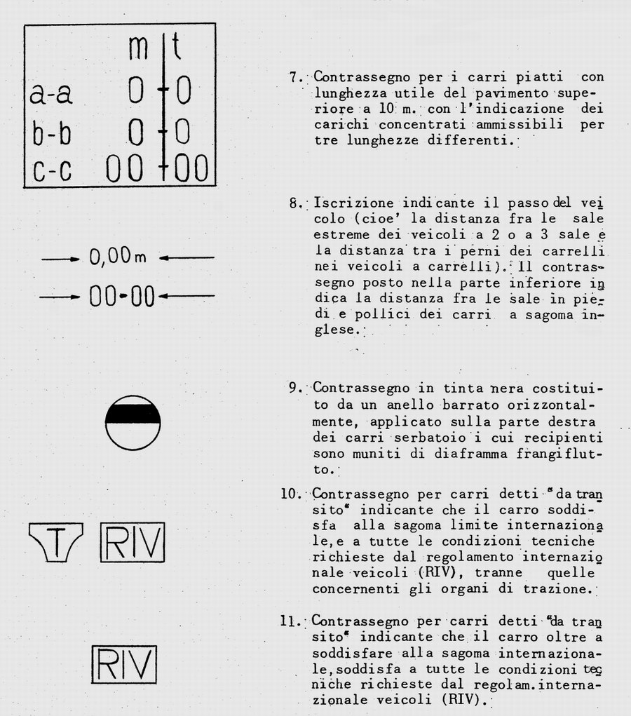

Riguardo le iscrizioni dei carri, ho trovato queste fotocopie da una pubblicazione C.I.F.I. del '59
Carlo
Iscrizioni FS (1).jpg [ 217.27 KiB | Osservato 7254 volte ]
Iscrizioni FS.jpg [ 194.04 KiB | Osservato 7254 volte ]
