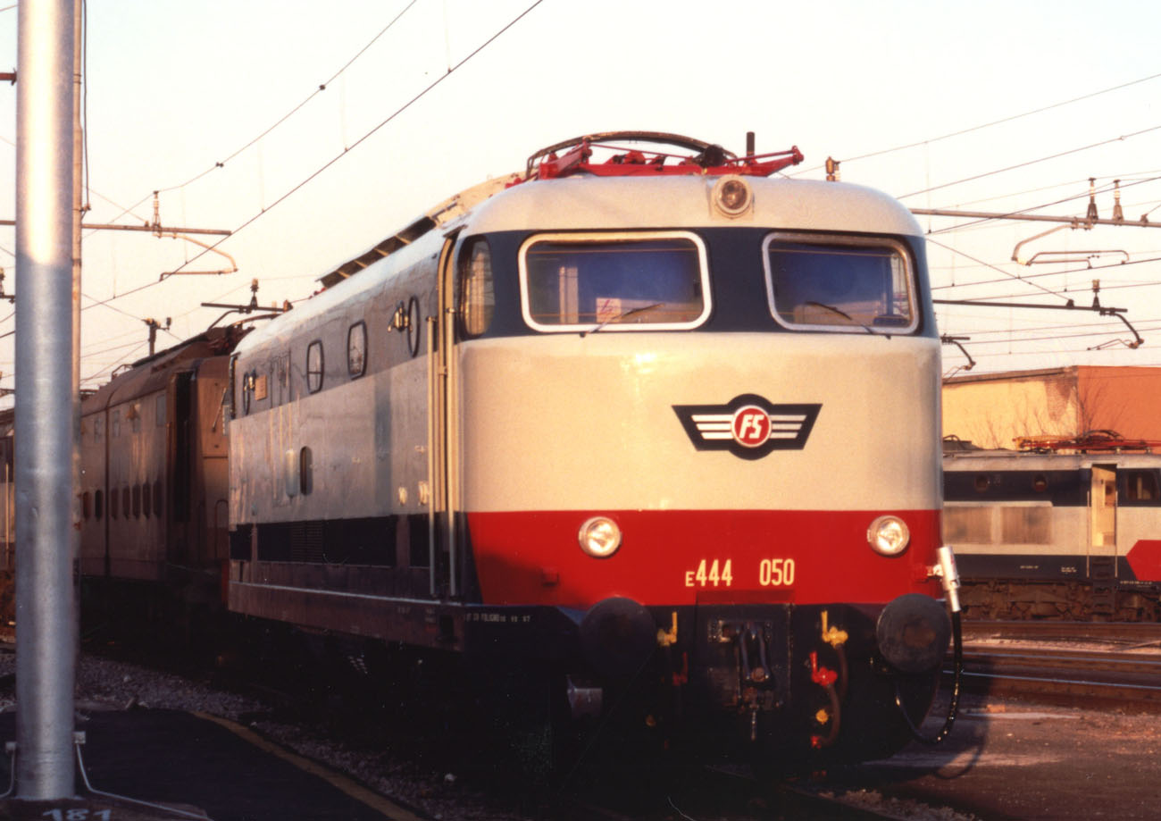

credo che erano solo 2 ( 050........
E 636-082, allego una foto scattata a Roma S.Lorenzo....... non vedo stranezze nella fascia, è regolare e lo è sempre stata sin dalla sua applicazione. Una peculiarità invece della 050, è stata quella di non avere avuto sull'estremità delle fiancate, il famoso pittogramma della tartaruga.

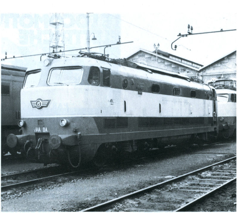

Da " EDIZIONI ELLEDI " _ LOCOMOTIVE ELETTRICHE - E 444 di Sergio Pautasso anno 1982
E.444.014 con fascia non regolare

Scusate se riporto a galla questo thread, ma siccome ero interessato all'acquisto della 014, sarebbe interessante sapere in quale deposito è stata fatta questa foto nel 1982, non dispongo della monografia in questione.
Grazie!

Messaggi: 753
La monografia è del 1982, la foto risale al 1973-74.......

Grazie Luigi, su quel database in effetti c'è una foto anche del '76 della 014 con baffo riverso. Ma in base alle tue informazioni è rimasta così o è stata poi "corretta" ?

Messaggi: 1350
Località: ponsacco PI
Grazie!
dovrebbe essere bologna.

Messaggi: 1656
Per la 050 era stata corretta.
La O27 RIVAROSSI era stata la prima E 444 2 serie da loro costruita e cannando la fascia rossa,comunque ha girato poco con la fascia inclinata.( e credo che sia stata la prima del DL Milano Centralea adottare le fasce rosse antiinfortunistiche e per una visione piu' ottima dell'inviduazione della locomotiva " leggi treno " da lontano.
Ho spulciato un po' di foto di archivio periodo 74 e oltre,purtroppo della E.444.050 con la fascia non regolare non ne possiedo.

Messaggi: 753
Intorno al 1975-76 alla prima revisione utile, entrambe le loco (014 e 050) ricevettero il fascione corretto.

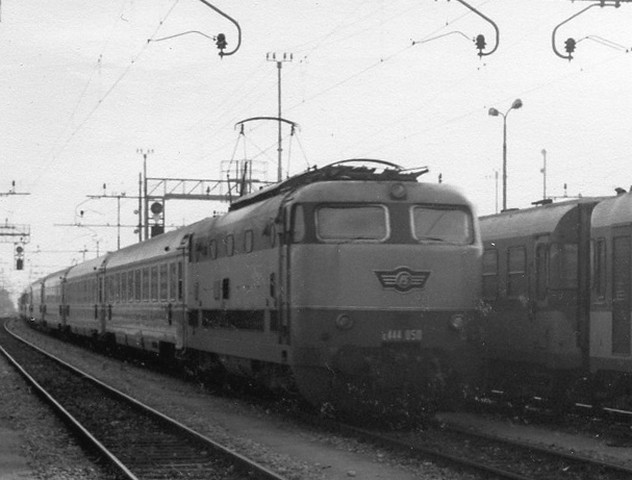

Aspetta:come da foto:
perche' nel 1981 erano ancora in giro E.444 seconda serie con filetto di ornamento
Copyrigt-E.444.050-inarrivoconRAPIDO-ADRIATICO-Foggia - 12.1981-archivioWalterBonmartini-foto-WalterBonmartini..0.jpg
Copyrigt-E.444.050-inarrivoconRAPIDO-ADRIATICO-Foggia - 12.1981-archivioWalterBonmartini-foto-WalterBonmartini..0.jpg [ 62.42 KiB | Osservato 8894 volte ]
