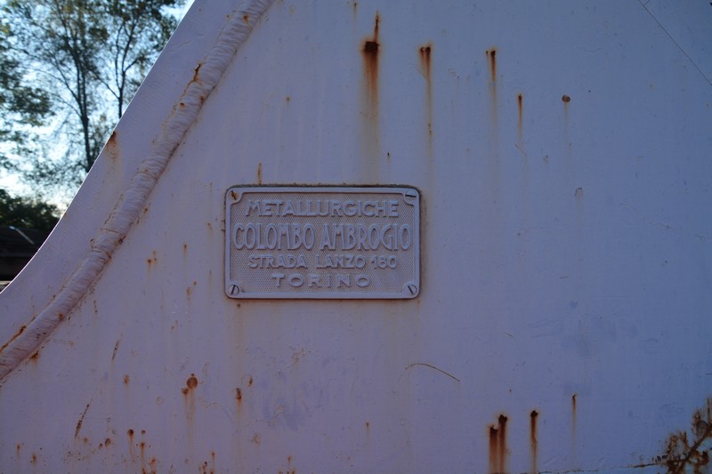

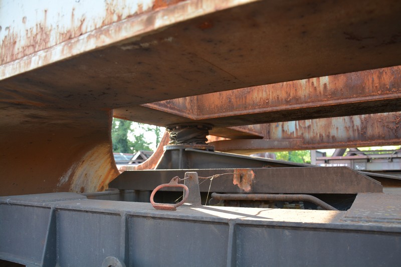

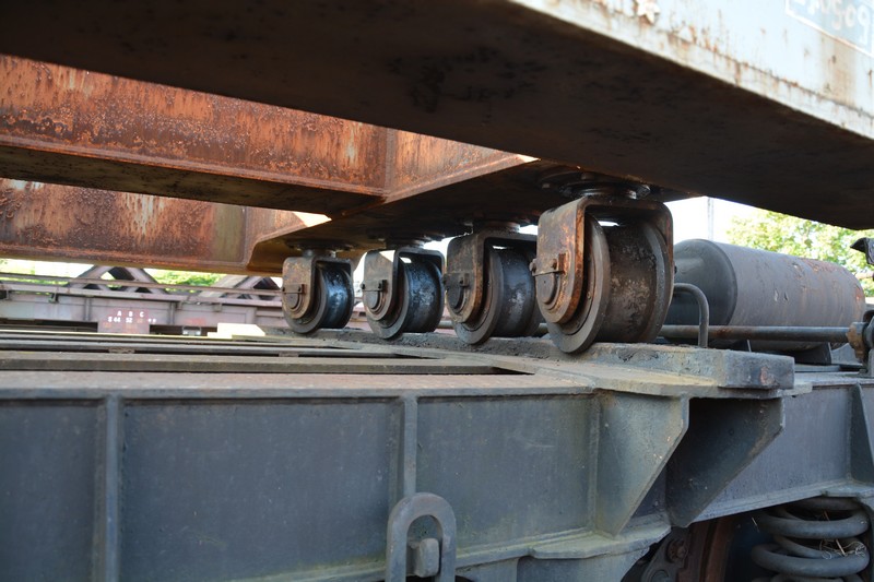

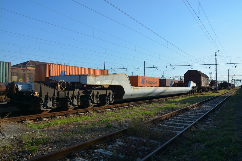

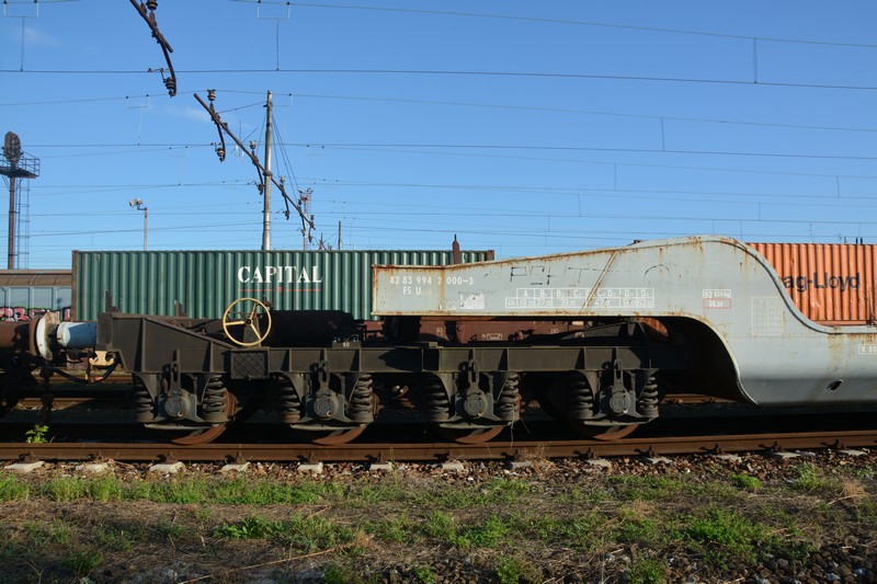

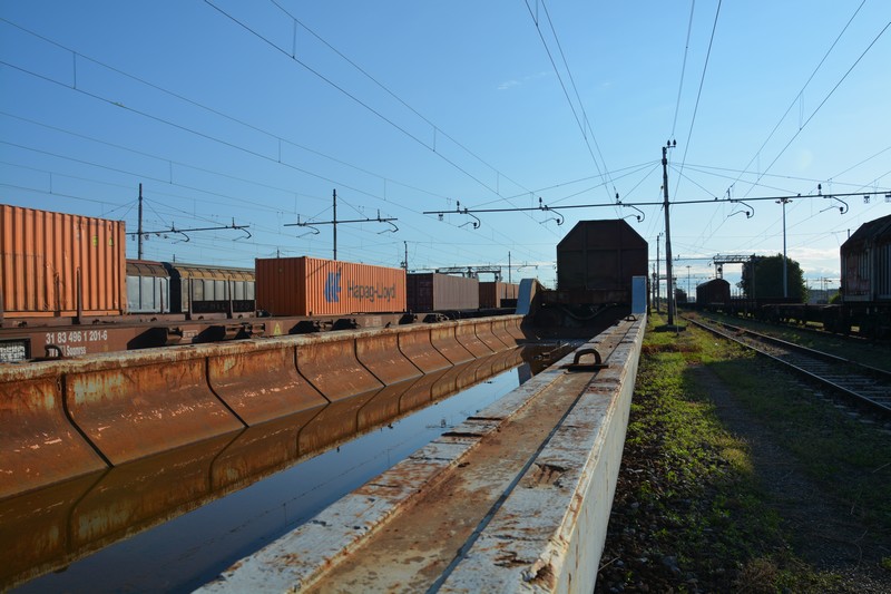

La campagna di milano smistamento offre sempre sorprese per me.
Scorrazzando attraverso i pochi caimani e tigri rimasti rispetto a 2/3 anni fa ho trovato questo ''cimelio''.
Chiedevo, questo tipo di carro a quale utilizzo era adibito?
Appoggio carro gru o trasporti di tipo speciale?
Grazie in anticipo.
Malte
DSC_0916.JPG [ 170.18 KiB | Osservato 6793 volte ]
DSC_0915.JPG [ 151.59 KiB | Osservato 6793 volte ]
ok.jpg [ 187.03 KiB | Osservato 6793 volte ]
DSC_0913.JPG [ 176.8 KiB | Osservato 6793 volte ]
DSC_0911.JPG [ 151.44 KiB | Osservato 6793 volte ]
DSC_0910.JPG [ 164.13 KiB | Osservato 6793 volte ]
DSC_0909.JPG [ 134.94 KiB | Osservato 6793 volte ]

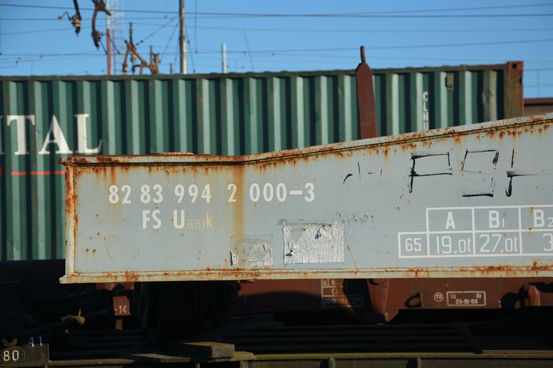

 Oggetto del messaggio: Re: Carro Uaaik
MessaggioInviato: domenica 11 ottobre 2015, 11:02
Messaggi: 658
Da quello che mi risulta, il carro in questione è stato costruito in un esemplare unico nel 1972 dalla Metallurgiche Colombo Ambrogio che ha costruito diversi carri per il trasporto di carichi eccezionali anche per la ITEF.
Questo carro ha una portata massima di 65 tonnellate, il suo utilizzo e' limitato al solo traffico interno, non è quindi RIV, velocità massima 65 Km/h ed è atto al trasporto di carichi eccezionali o particolarmente ingombranti
Carlo
MessaggioInviato: domenica 11 ottobre 2015, 12:28
Messaggi: 1739
Località: udine collinare
Se ben ricordo questo carro aveva un piano di carico (ribassato) utile di ben 16 metri e da qualche parte ho,foto,con su carichi tipo tamburi di argani o torri di raffinazione/frammentazione.
Cerco e se trovo la,fonte metterò le,foto o il link direttamente.
Mandi max

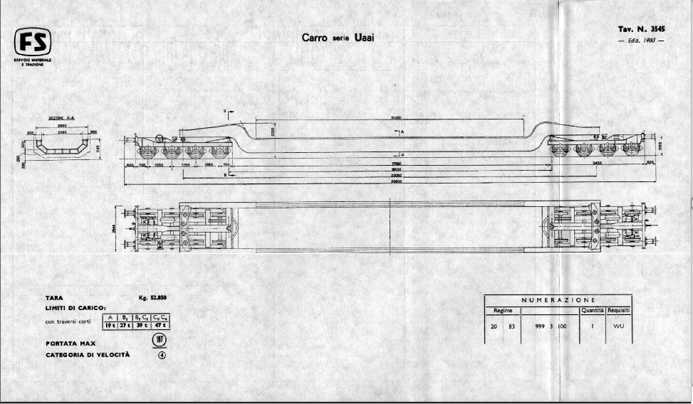

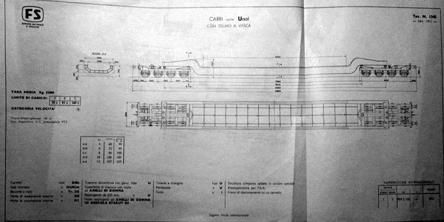

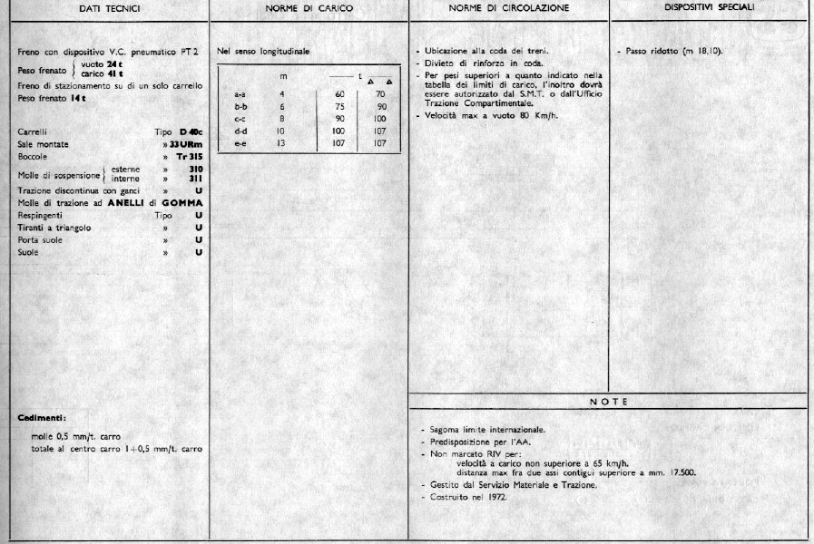

Per ora le tavole
Uaai0.jpg [ 243.97 KiB | Osservato 6616 volte ]
ed 1972
Uaaik1.jpg [ 192.79 KiB | Osservato 6616 volte ]
ed 1980
Uaaik2.jpg [ 192.53 KiB | Osservato 6616 volte ]
Uaaik3.jpg [ 28.08 KiB | Osservato 6616 volte ]
cambio numerazione avvenuto nel 1983
MessaggioInviato: martedì 9 febbraio 2016, 8:56
Iscritto il: sabato 21 gennaio 2006, 23:54
Messaggi: 125
Località: Dairago
L'ho fotografato a Legnano molti anni fa, quando erano ancora operativi i raccordi con Franco Tosi ed Industrie Elettriche di Legnano.
Il carro porta una cassa di trasformatore.
