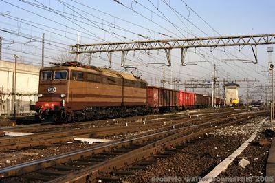

volevo sapere se qualcuno mi conferma che alcune macchine e645/646 durante la trasformazione per servizi " navetta " erano prive dei classici sfiatatoi posti sull' imperiale. qualcuno ha qualche foto ? grazie

( Dalle mie foto visionate ) La E.645.018 era una di quelle che non aveva gli sfiatatoi sull'imperiale.aggiungo la E.645.023_E.645.067_e.645.077 e credo anche la E.645.063.Queste in gergo FS le chiamevamo " LE GRIGLIATE " dal PDM di Mi St
Sulle E.646 sia normale che navetta ho dubbi che alcune non avevano gli sfiatatoi sull'imperiale. ( dalle mie foto visionate )
Poi arrivarono come E.645 GRIGLIATE le E.646.*Ma questa e' un'altra storia:
*Con la E.645.077 si è completata la serie delle E.645 "GRIGLIATE" ( salvo indicazioni diverse )
* nota, E.645 originali,non E.646 trasformate in E.645

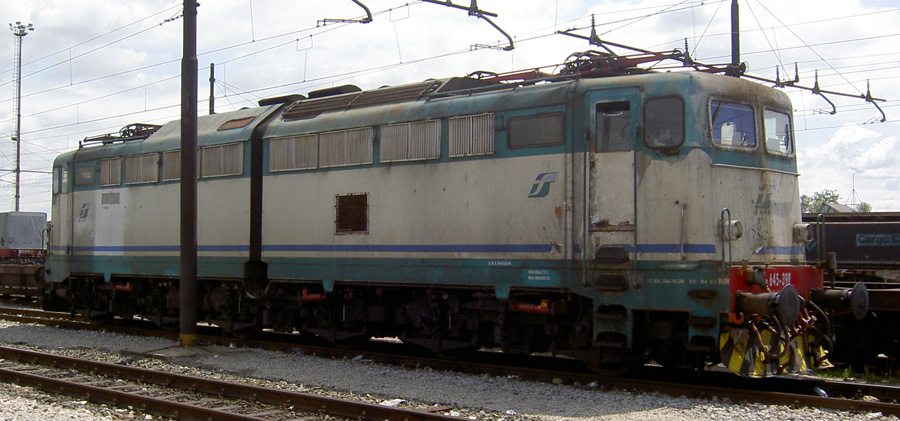

Una era la E646 099, da me fotografata a Milano Sm.to:
E646-099.jpg [ 193.51 KiB | Osservato 7957 volte ]
Come puoi vedere degli sfiatatoi son presenti solo le parti più arrotondate alle estremità verso il mantice.

Intendevo senza completamente come le E.645 grigliate,per conto mio dalla tua foto sono sfiatatoi modificati ma sempre presenti sulle E.646.

La foto riprende una EX E.646 trasformata da poco in E.645.355 in partenza da Chiasso scalo stazione ,notare le prese d'aria sull'imperiale non modificate.

E.646.073, 081, 098, 099 e 121.
Grigliate prima di passare navetta e con imperiale privato di sfiatatoi...

La E646 098 l'avevo anche fotografata sottoforma di E645 398 e non ci avevo fatto caso! :oops:
Eccola:
E 645 398 Novara Boschetto.jpg [ 194.12 KiB | Osservato 7851 volte ]
In effetti le E646 mantenevano, a differenza dei 645, gli sfiatatoi arrotondati alle estremità della cassa.
