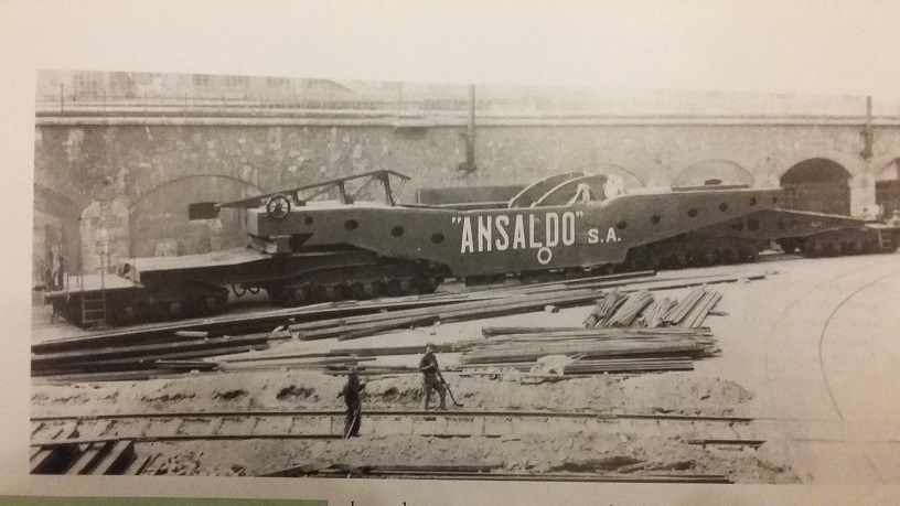

Forse si tratta di questo ?
Stessa posizione e stessi materiali accatastati nei pressi ...
20171105_172600 - Copia.jpg [ 133.65 KiB | Osservato 9349 volte ]
foto da opuscolo pubblicitario Ansaldo

Nemmeno il Cannone di Parigi era un'arma ferroviaria: l'affusto era sì predisposto per essere sostenuto da due carrelli ma solo per portarlo al posto di tiro, che era una piattaforma un po' speciale (qualche foto in Rete dovrebbe esserci): aveva un binario che la attraversava ma serviva solo a far scorrere oltre uno dei carrelli, poi l'affusto veniva calato sulla piattaforma stessa previa rotazione di questa di 90°.
Chissà se il "cannonissimo" (cui vengono attribuite non si sa come le stesse prestazioni... propaganda?) doveva essere irrigidito come il Cannone di Parigi (con un gioco di tiranti simili a quelli che tengono diritti i bracci delle gru edili). Il pezzo tedesco aveva una canna in due sezioni, una rigata e una diritta, qui è un pezzo solo (20 metri contro i 35 del pezzo tedesco). Giusto per completezza: il Cannone di Parigi sparava speciali granate lunghe sul metro per 21 cm, ma la sua carica di lancio era un affare in tre segmenti, di cui uno in bossolo, lungo circa due metri e mezzo.
Il Regio Esercito disponeva già di artiglierie da 200 mm? Per questo non occorrevano gli espedienti invece resisi necessari in Germania.
Giancarlo
Si può fare un calcolo (pare scattata nello stesso posto) se la lunghezza corrisponde. Se lo fosse, il progetto italiano era più utile (cioè più mobile) di quello tedesco, ma inutile perchè... a cosa poteva sparare? Se anche arrivava a 130 km, non è che ci fossero grossi obiettivi nel suo raggio d'azione nella prima guerra mondiale. Anche se una mi viene, considerando certi attriti internazionali di quel periodo...
Con la domanda "a cosa poteva sparare? intendo che a quell'ordine di gittate non si potevano colpire (con proiettili da 200 mm, poi) bersagli più piccoli di una città.

Tutto corretto ma ti riderisci al 381/40 ben conosciuto entrato in servizio e usato, il cui carro con buona probabilita' e' quello della foto postato da Libli II , la mia foto invece si riferiva al 200/100 costruito su iniziativa autonoma Ansaldo che non e' mai stato montato su carro ferroviario e mai entrato in servizio (la storia breve l'ho scritta nel primo messaggio )
No , l' affusto dei 381/40 aveva 14 assi , questo dovrebbe averne 19 (5+5 --- 5+4)
la foto sotto rappresenta un 381/40 (4+4 --- 6)
vittven[1].jpg [ 48.67 KiB | Osservato 9178 volte ]
Giancarlo

Si effettivamente e' piu lungo e anche l'affusto sembra diverso , quindi sarebbe plausibile col cannonissimo , ma cio' sarebbe in contrasto con l'uso si prefiggevano (posizionarlo sulle isole gallinara e palmaria) oppure tramontata questa ipotesi magari successivamente hanno costruito il carro , boh... bisogna vedere se l'articolo di stroria militare dice qualcosa di piu'...
