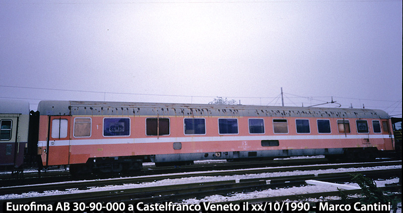

Ho una foto in archivio della prima mista, la 000 (l'unica non trasformata in vettura di servizio), scatatta in Fervet a Castelfranco Veneto nel 1996 prima della demolizione, in cui monta ancora i B260. I carrelli non si vedono benissimo, l'angolazione è più o meno la stessa della foto segnalata. Ci penserà semmai l'autore ad inserirla, quando passerà di qua.

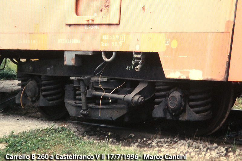

Foto oscena scattata coi potenti mezzi dell'epoca da casa mia... qui appena arrivata da non so dove destinata alla Fervet per una trasformazione in carrozza di servizio, mai eseguita.
103-01-32-Eurofima-AB-30-90.jpg [ 151.81 KiB | Osservato 13514 volte ]
Ed ecco il carrello della stessa carrozza in uscita dalla Fervet per le OGR di Vicenza dove sarebbe stata usata come pezzi di ricambio infine demolita nei primi anni 2000.
B260.jpg [ 237.92 KiB | Osservato 13514 volte ]

L'Eurofima mista della foto arrivò a Castelfranco nell'ottobre 1990 e restò in Fervet fino al 17 luglio 1996 dove fu avviata alle OGR di Vicenza. Tre bagagliai TEE finirono a Cittadella e uno a Castelfranco per essere trasformato, nel 1997 in Pizza Express. Alla chiusura delle officine di Cittadella nel 2000 due baga TEE finirono a Camposampiero e uno a Venezia Santa Lucia.

Non ho notizie di impieghi regolari e prolungati delle tre Eurofima miste. So solo che la 000 è uscita di fabbrica nel 1974 ed ha subito una prima revisione nel 79 che è poi stata l'ultima. Credo sia sempre stata usata per prove, mostre e simili. Nella mia foto del 90 presenta stemmi delle ferrovie Belghe. Gli stessi si ritrovano nelle foto del 1979 sul Cherubini e sul libro di Voltan.
