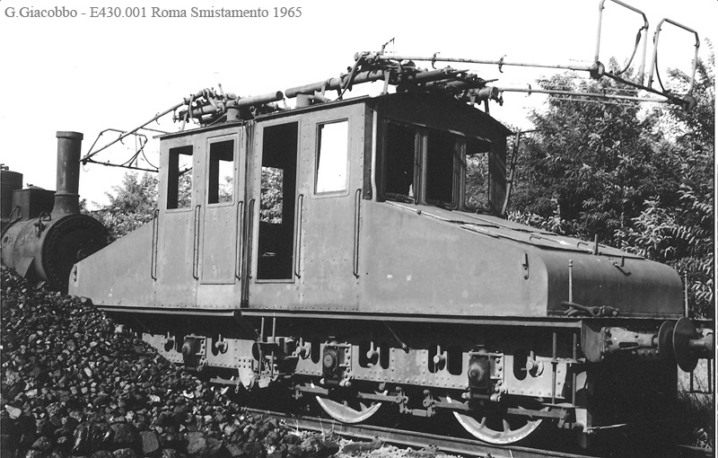

La e430.001 nel 1965 si trovava a Roma Smistamento in compagnia di tante altre macchine, parte delle quali purtroppo poi demolite.
Questa fu da me ripresa in una delle mie tante scorribamde fotografiche.
430.001 Roma Smistamento 1965.jpg [ 185.98 KiB | Osservato 7006 volte ]

Grazie mille Giancarlo per la foto.
La tua foto, del 65, mi porta a pensare che quindi il nostro amico sia rimasto lì a Roma fino alla ultima destinazione, cioè Milano. La sezione ferroviaria del MST è stata riempita attorno al 69.
Chissà se ha viaggiato sulle proprie ruote da Roma a Milano.
E chissà che vita ha fatto lo 002.
Vi chiederete il perché delle mie domande. Presto detto: sono ovviamente interessato alla sua riproduzione modellistica, e il sapere che ha fatto un viaggio da Roma a Milano sulle proprie ruote mi consente di ambientarlo in epoca III, plausibilmente al traino di un ipotetico 626, magari assieme all'E 320 a terza rotaia...(convoglio da ufologia applicata). Anche l'E 320 a terza rotaia era a Roma...
