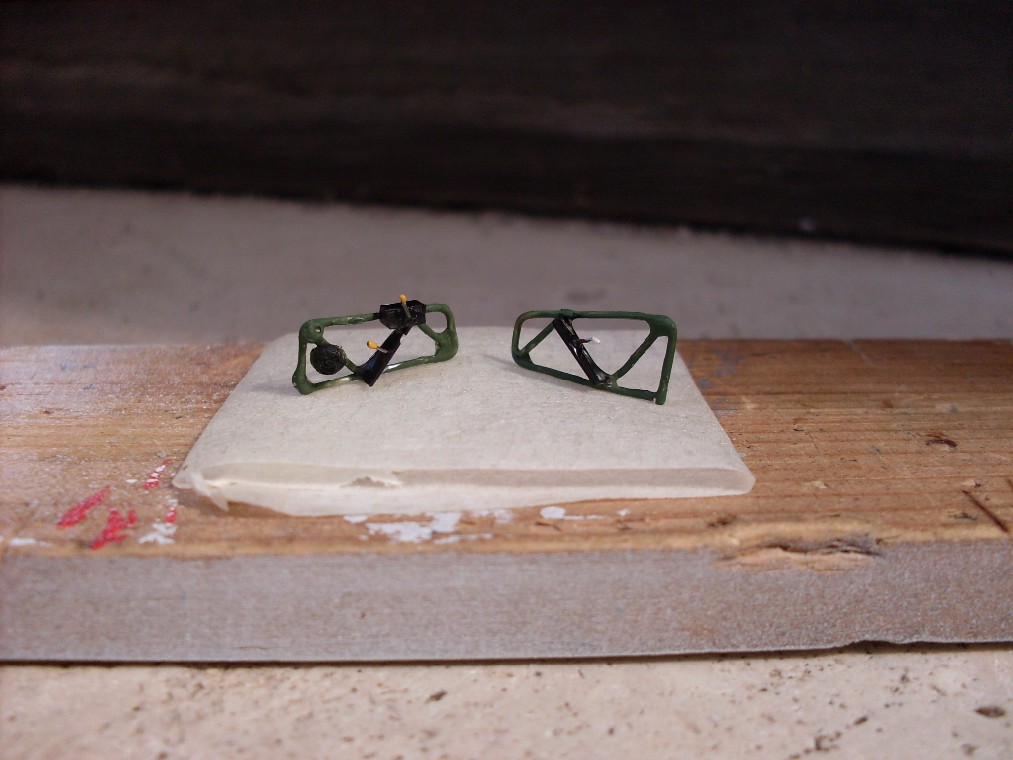

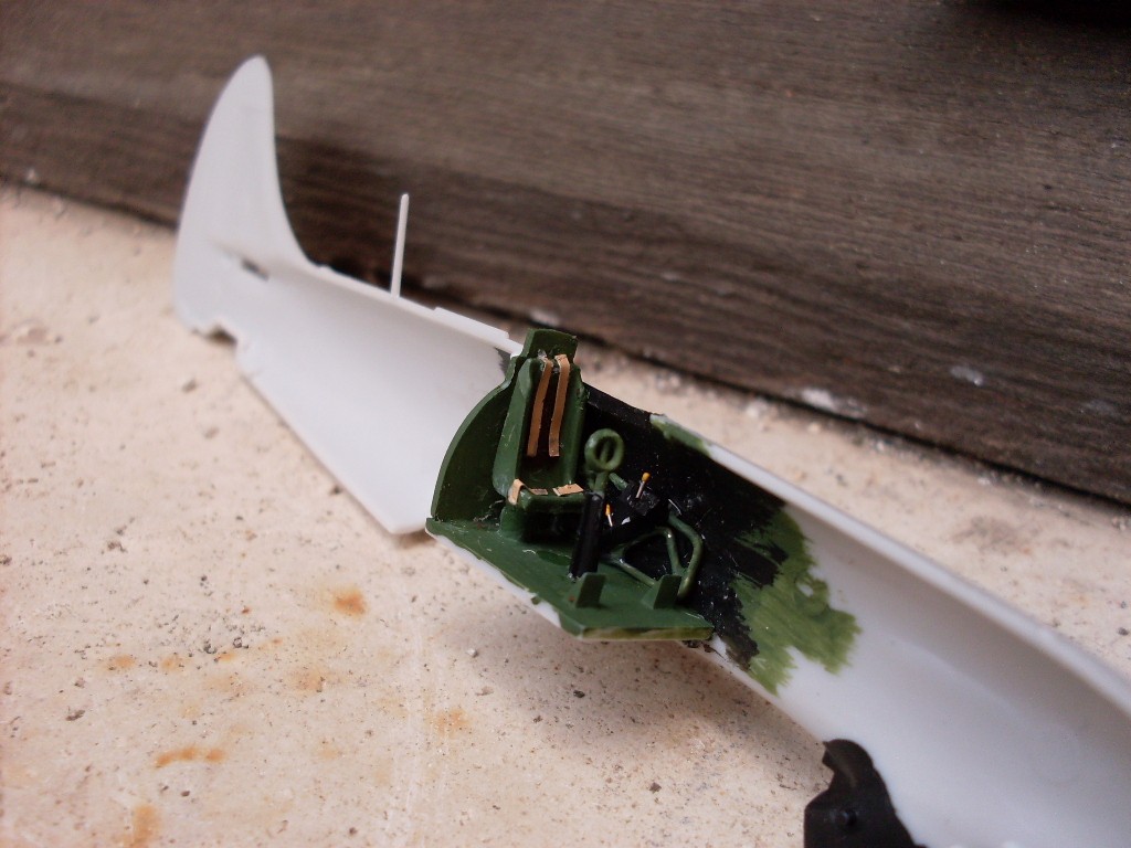

Ciao a tutti ecco un WIP della costruzione e delle piccole modifiche apportate al kit di base .
Per prima cosa ho voluto arredare la cabina di pilotaggio costruendo i pannelli laterali con del filo elettrico per i tralicci tubolari pezzetti di plasticard per le plance e del filo elettrico con una goccia di vinavil sulla punta per le leve
SDC11931.JPG [ 131.69 KiB | Osservato 26554 volte ]

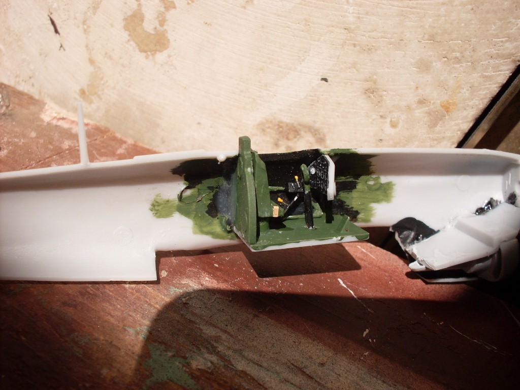

tali pannelli vengono poi fissati ai lati della fusoliera,segue poi il montaggio del sedile con l aggiunta delle cinture di sicurezza realizzate con delle striscioline di lamina di alluminio la cloche e il pannello degli strumenti
SDC11938.JPG [ 131.09 KiB | Osservato 26554 volte ]
SDC11956.JPG [ 148.9 KiB | Osservato 26554 volte ]
SDC11943.JPG [ 145.06 KiB | Osservato 26554 volte ]
SDC11974.JPG [ 161.89 KiB | Osservato 26554 volte ]

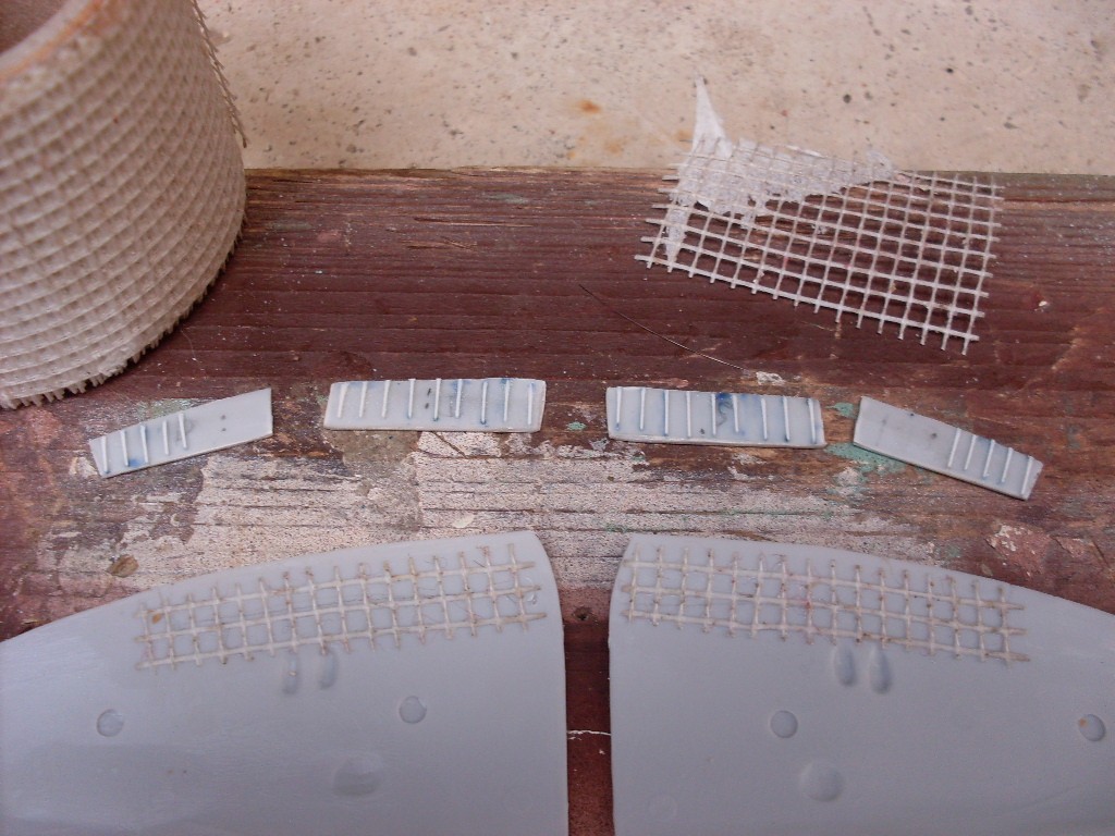

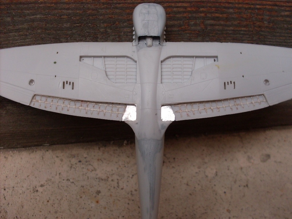

Volendo dare un pò di movimento al modello l ho voluto realizzare con i flap abbassati; li ho così tagliati dalle due semi ali inferiori con un taglierino
Ho poi creato le nervature dei flap con delle striscioline di plasticard rastremate a cuneo verso l esterno, mentre per la struttura interna delle ali superiori l ho fatta con della retina usata per stuccare le giunture dei pannelli di cartongesso( costa pochissimo circa due euro 20m è leggermente adesiva ed èd di facilissima reperibilità)fissata ulteriormente con una mano di vernice trasparente
SDC11992.JPG [ 189.08 KiB | Osservato 26554 volte ]
Ho dovuto anche chiudere lo spazio che si viene a creare tra ala e fusoliera sempre con della lamina di alluminio

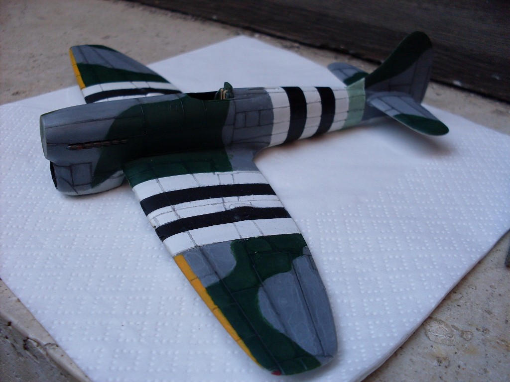

A questo punto dopo aver stuccato carteggiato è stata fatta la verniciatura ad aerografo della mimetica e fasce bianche e nere
SDC12016.JPG [ 178.6 KiB | Osservato 26554 volte ]
adesso si passa al pennello per l evidenziatura e usura delle pannellature poi una mano di trasparente lucido , l applicazione delle decals altra mano di lucido per uniformare ed infine una mano di trasparente opaco.

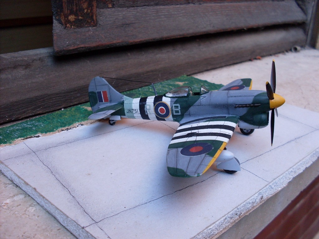

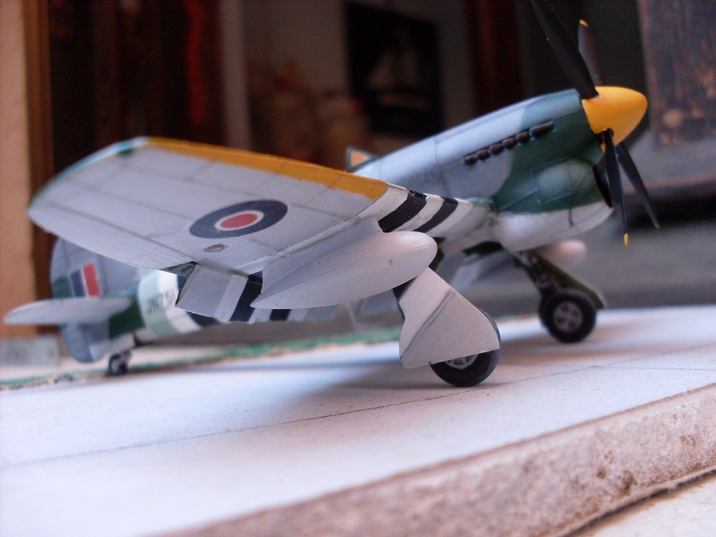

Bene manca solo il montaggio delle parti mancanticioè nell ordine:
carrelli, serbatoi ausiliari, flap, ruotino, pannelli carrelli , staffa di salita tubo di pitot antenne elica , vetri ed eccolo finito :!: :D
SDC12026.JPG [ 171.54 KiB | Osservato 26554 volte ]
SDC12038.JPG [ 158.34 KiB | Osservato 26554 volte ]
SDC12046.JPG [ 128.21 KiB | Osservato 26554 volte ]
SDC12049.JPG [ 127.18 KiB | Osservato 26554 volte ]

Gran bella realizzazione! Mi piacciono questi thread passo passo. All'inizio avevo guardato solo le foto del modello e pensavo fosse in 1/48, quindi per l' 1/72 hai fatto un lavoro ottimo. Bravo. Inoltre è il mio aereo inglese preferito. Sono rimasto emozionato nel vederlo appeso al centro della sala nel museo del D Day in Francia, quando ci sono stato nel 1994.

ottimo lavoro,da rivedere la documentazione dei colori! e togli il cavo antenne è semplicemente gigantesco e non presente nell'aereo vero.marco

Per Marco: vero il verde in effetti mi è venuto un pò troppo "smeraldo" la fascia di coda della fusoliera troppo tendente all acqua marina.....i colori me li preparo da solo (anche per le mie elaborazioni ferroviarie) l idea per il verde era di riuscire a farlo tendere al verde oliva con i lavaggi di weathering ma non è stato così.... per il filo dell antenna provvederò toglierlo sarà facilissimo è fissato solo con due microgocce di vinavil :wink:
Per Armando:esattamente, pennellino triplo 0 nella destra e lente di ingrandimento nella sinistra 8) metodo lungo e scomodo ma usare il più attuale preshading (ombreggiare ad aerografo con una linea scura tutta l nervature prima di verniciare il modello con velature sovrapposte del colore definitivo fino a lasciare intravedere le nervature stesse solo leggermente) tecnica tra l altro che da buoni risultati con modelli con mimetiche chiare e possibilmente uniformi mentre nei modelli con mimetiche scure e multicolori se non si è ben esperti ( e non è , il mio caso) il risultato è dubbio, non me la sono sentita di usarlo.
Per invecchiare un pò le superfici ho usato dei lavaggi con acrilici come se fossero degli acquarelli cioè:
con il colore di base schiarito diluito quasi allo stato di acqua colorata ne deposito una goccia al centro della pannellatura tale goccia poi la spargo verso il bordo della pannellatura senza arrivare alla nervatura (già scurita in precedenza) ; questo procedimento va ripetuto tante volte finchè la differenza di tonalità con il colore di base è apprezzabile come in foto
SDC12017.JPG [ 141.69 KiB | Osservato 26538 volte ]
qui è abbastanza marcato ma poi con le tre mani di trasparente nei passi successivi della verniciatura il tutto verrà attenuato e come puoi notare poi sul modello finito.
