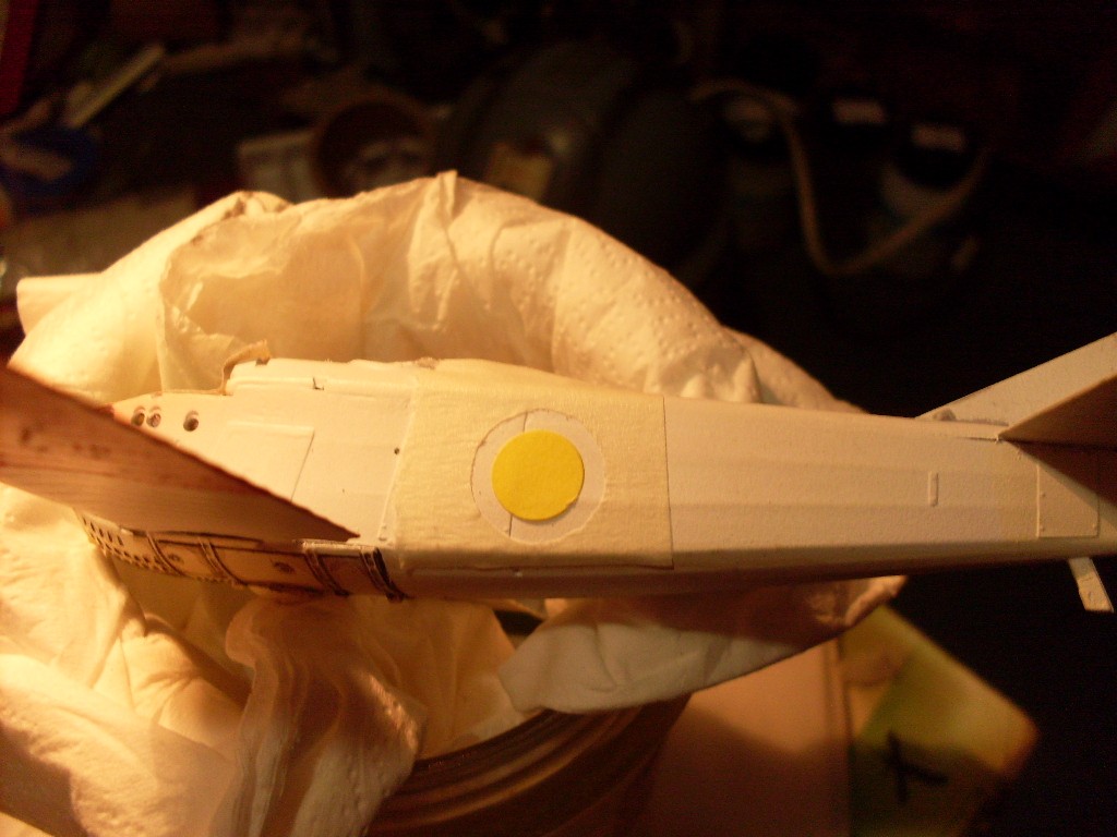

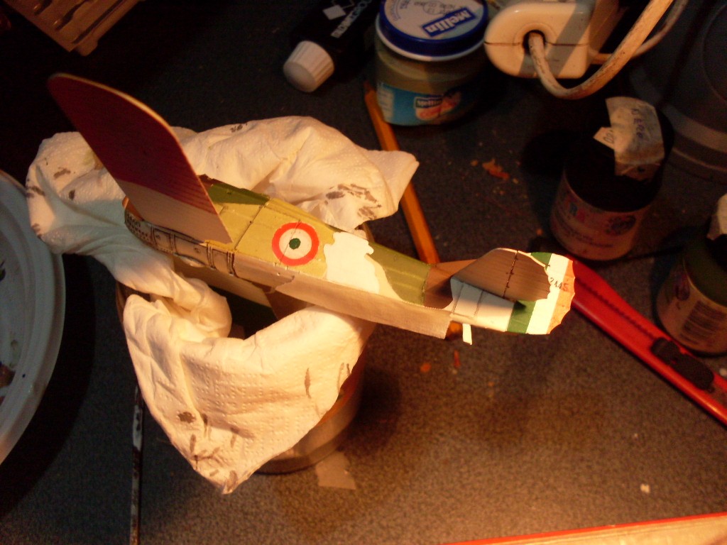

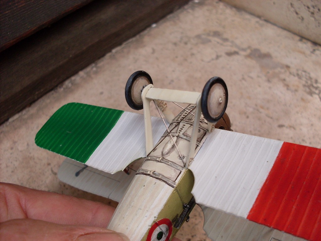

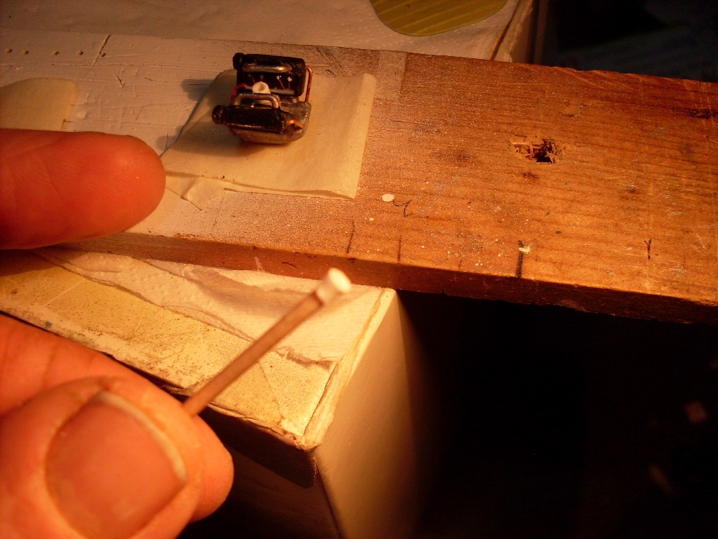

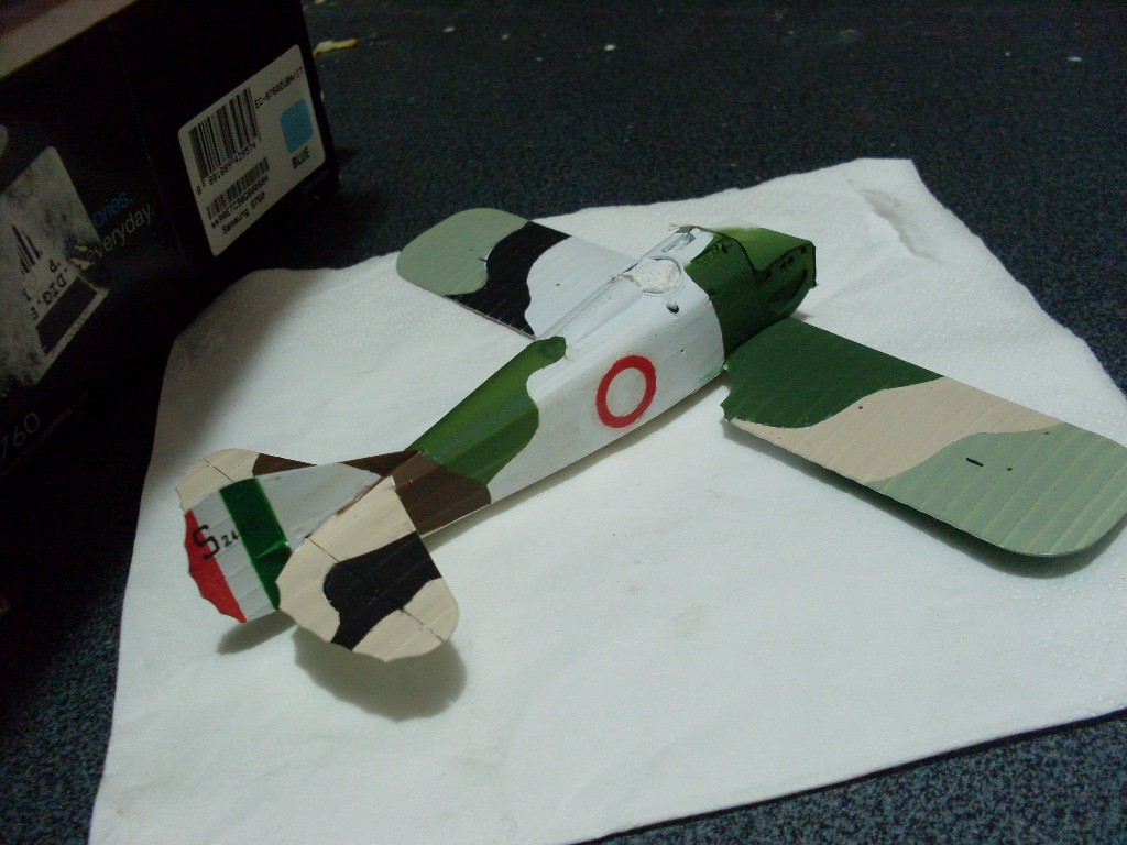

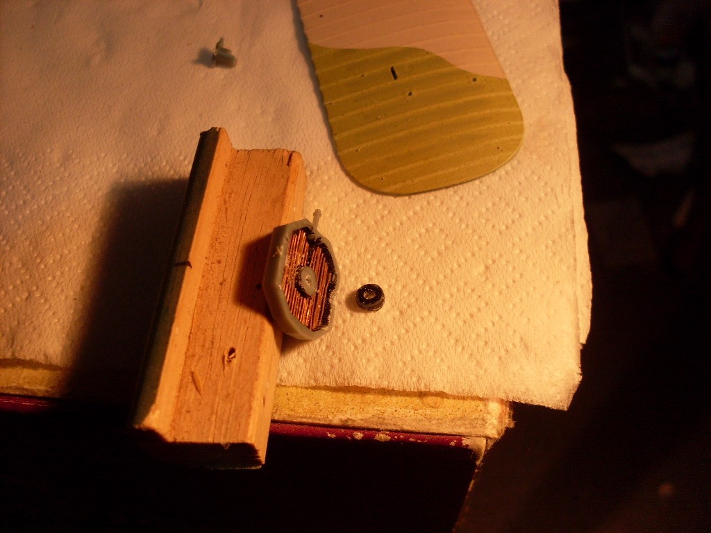

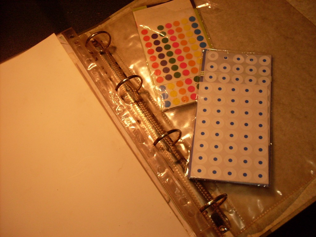

Per realizzare le coccarde mi sono aiutato con queste
SDC13181.JPG [ 150.48 KiB | Osservato 23376 volte ]
sono i rinforzi per i fogli dei quadernoni con le molle a scatto che si comprano in cartolbreria

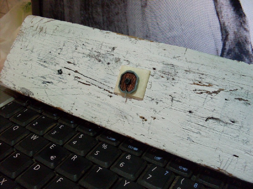

Dopo aver dato una mano di bianco nella zona dove andrà la coccarda con un cerchiometro ho disegnato a ritagliato su nastro adesivo un cerchio del diametro esterno della coccarda applicato al centro il cerchio più piccolo degli adesivi per i fogli e verniciato di rosso la parte scoperta
SDC13177.JPG [ 134.71 KiB | Osservato 23376 volte ]
SDC13193.JPG [ 153.33 KiB | Osservato 23376 volte ]

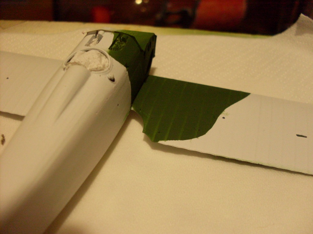

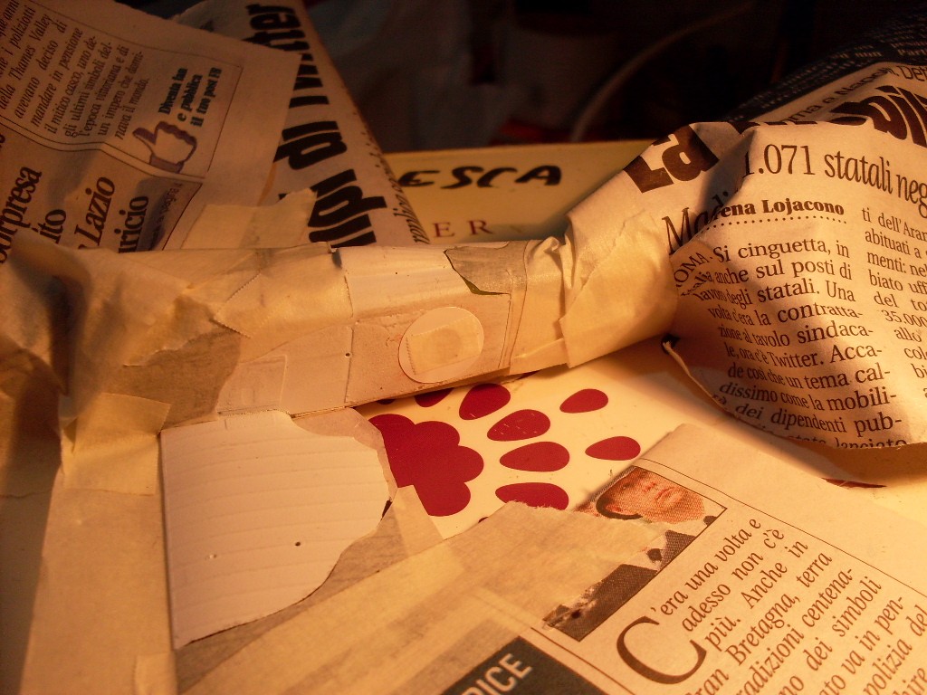

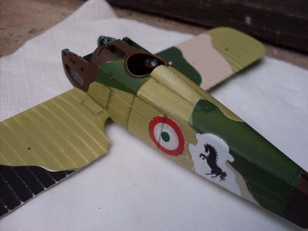

Quando è il momento di verniciar la zona mimetica dove c è la coccarda l ho mascherata con l adesivo più grande , il verde al centro l ho dipinto alla fine, a pennello dopo aver segnato con un cerchiometro ,a matita, il suo posto
SDC13203.JPG [ 184.87 KiB | Osservato 23376 volte ]

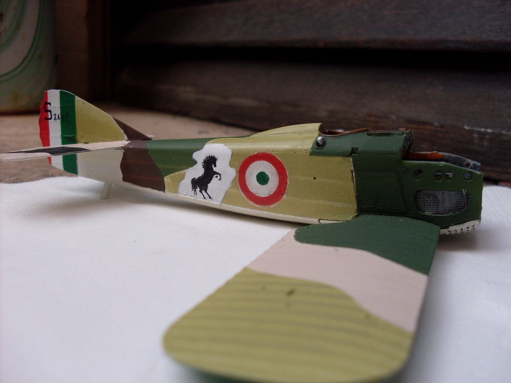

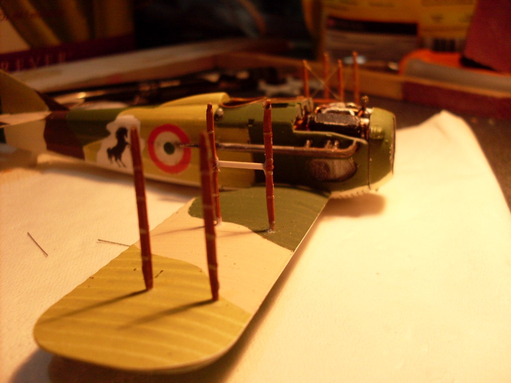

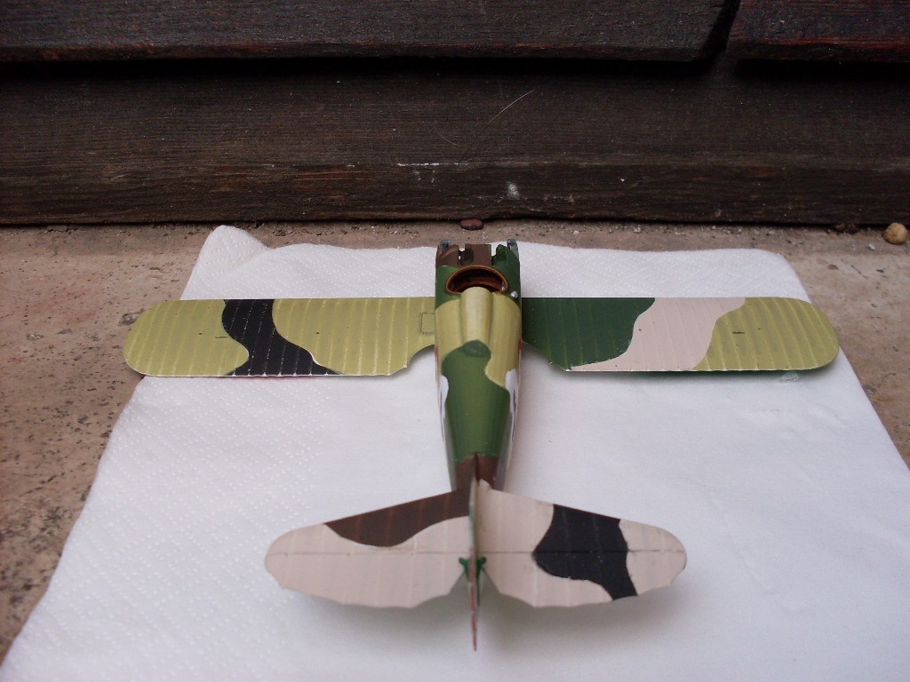

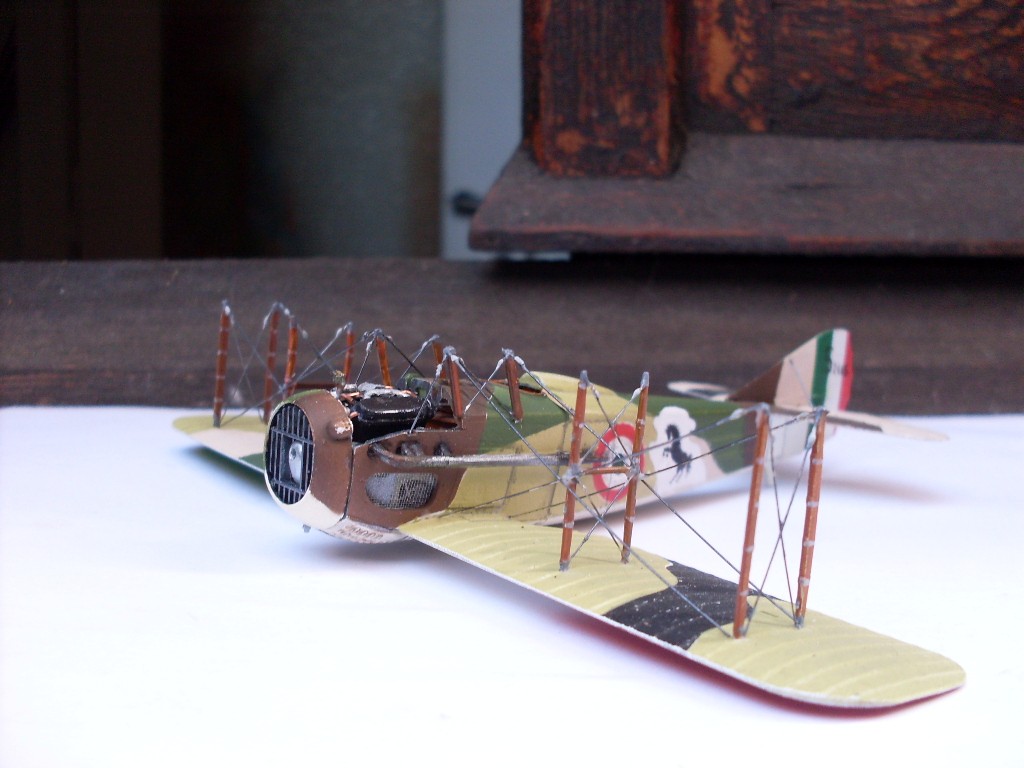

Fatte le coccarde , terminata la mimetica , ho dipinto a pennello la "nuvola" dove c è il cavallino.
SDC13212.JPG [ 156.5 KiB | Osservato 23376 volte ]

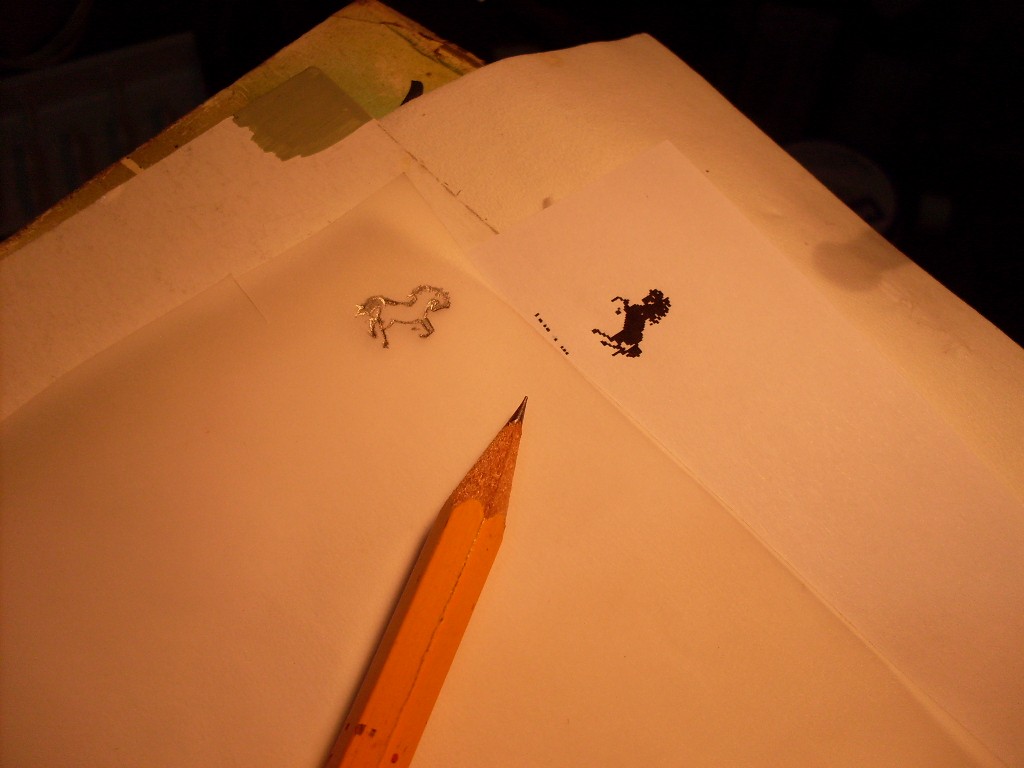

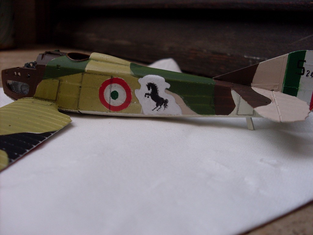

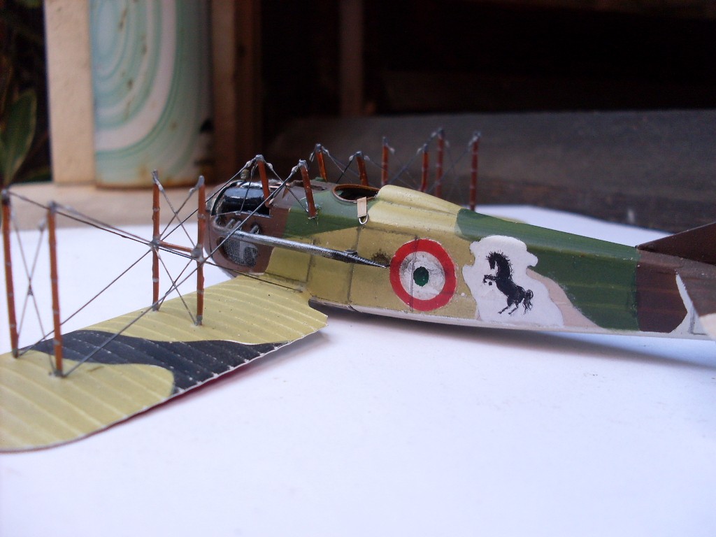

Cavallino o grifone?
Questa è una diatriba tra molti modellisti infatti alcuni dicono che sul lato destro ci sia dipinto un grifone stemma della squadriglia altri un cavallino; questo perchè sembra che non ci siano foto dell aereo di Baracca lato destro ( anche se io una ne ho trovata e ha il cavallino) non la posto perchè non ho ancora capito le direttive del forum sulle foto altrui così se volete digitate sul motore di ricerca" immagini cavallino rampante Francesco Baracca" e nella sfllsa di immagini la troverete.
Non so l attendibilità della foto, ma volendola ignorare ho comunque fatto delle considerazioni:
di immagini attendibili dell aereo lato destro ce ne sono ma sono nieuport in una in particolare si vedono bene spuntare da dietro un aviere gli zoccoli ,pastorali e nodelli del cavallo ,ora se sul nieuport aveva il cavallo a destra perchè non averlo anche sullo spad? disposizioni del comando della 91? Mi sembra improbabile considerando che era pratica diffusa e accettata in quei tempi.
E' vero che ci sono foto di spad lato destro e hanno il grifone ma non sappiamo se si tratta dell aereo di Baracca dato che non si legge la matricola, azzardo un ipotesi : dato che per essere considerati assi occorreva aver avuto 5 vittorie e poi si poteva "personalizzare " il proprio aereo forse gli aerei in foto sono di piloti ancora non assi
Ancora, il personalizzare il proprio aereo aveva lo scopo farsi riconoscere dai propri compagni , ma anche quello psicologico di dire al nemico "occhio guarda contro chi ti stai mettendo.....",ora che senso avrebbe voler farsi riconoscere solo da sinistra?
Io preferirei essere riconosciuto da ogni punto venga guardato....

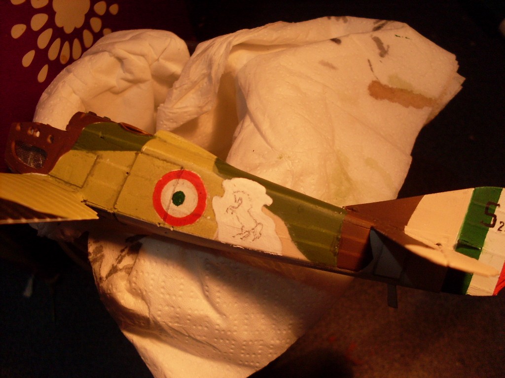

Quindi tirandole somme e magari sbagliando, ho deciso di fare il cavallino su entrambi i lati
A proposito di attendibilità;un paio di settimane fa vedendo un documentario storico sulla prima guerra mondiale su una rete nazionale quindi si presuppone attendibile ,parlando dell aereo di Baracca hanno detto che "il cavallino era lo stemma della sua aquadriglia" :shock: , vatti a fidare delle fonti attendibili :wink:

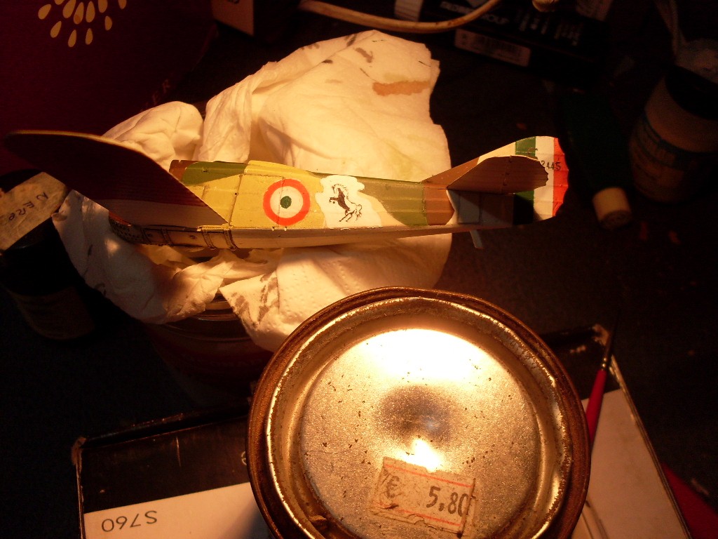

Per fare il cavallino ho usato lo stesso metodo del timone
SDC13210.JPG [ 97.72 KiB | Osservato 23376 volte ]
trasferito sulla fusoliera con un tratto leggerissimo e poi ripassato a matita
SDC13216.JPG [ 143.29 KiB | Osservato 23376 volte ]
adesso si può cominciare a pitturarlo
SDC13220.JPG [ 165.31 KiB | Osservato 23376 volte ]

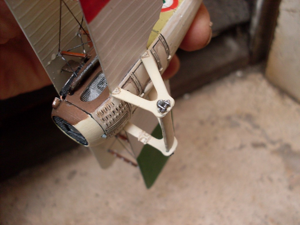

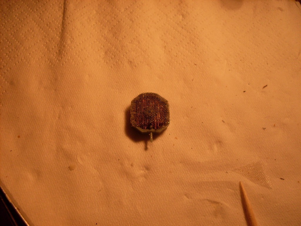

approfittando del fatto che la parte posteriore è concava ho avuto l opportunità di poter provare a riprodurre i tubi della serpentina di raffreddamento fatti con degli spezzoni di filo elettrico
SDC13244.JPG [ 166.38 KiB | Osservato 23348 volte ]

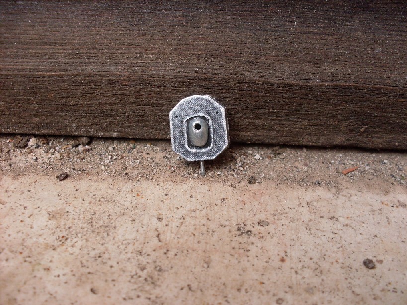

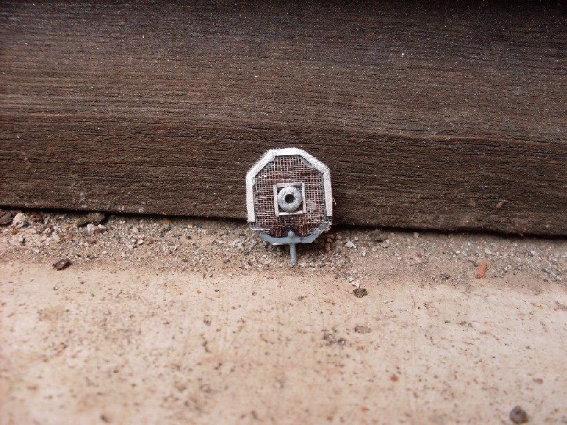

poi per poter incollare la retina ho dovuto tagliare a filo la boccola dell elica
SDC13245.JPG [ 149.07 KiB | Osservato 23348 volte ]
La retina è fatta con del tulle da bomboniera, siccome era troppo trasparente ne ho incollati due strati sovrapposti il primo verniciato di nero e il secondo il più superficiale di argento , in questo modo la trasparenza mi è sembrata adeguata
SDC13250.JPG [ 149.74 KiB | Osservato 23348 volte ]

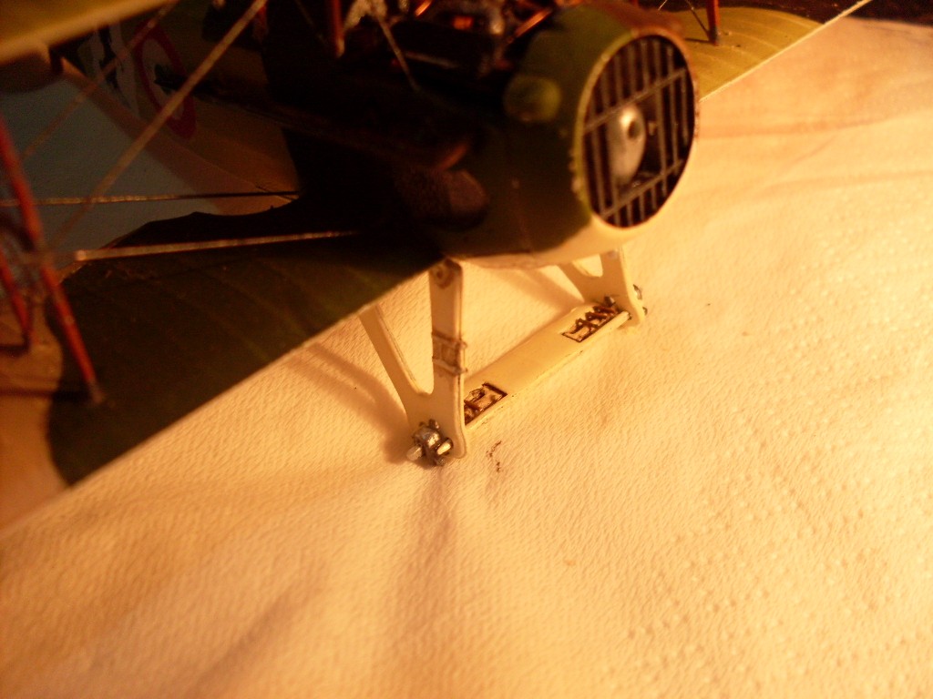

Fatto questo ho costruito lungo il perimetro esterno e intorno al mozzo dell elica la faccia mancante dello scatolato della struttura del radiatore , meno che sulla parte inferiore combaciante con il punto di incollaggio con la fusoliera , altrimenti mi si sarebbe fatto un spessore che mi avrebbe creato una fessura tra naca e muso
SDC13271.JPG [ 195.76 KiB | Osservato 23348 volte ]
Verniciata poi la griglia anteriore e la faccia anteriore del radiatore stesso
SDC13268.JPG [ 190.87 KiB | Osservato 23348 volte ]
Tocca ora alla naca essere verniciata all esterno e all interno cercando di dargli una "fumeggiata"
SDC13274.JPG [ 105.74 KiB | Osservato 23348 volte ]
A questo punto si possono assemblare griglia,radiatore,naca e posizionarli al loro posto
SDC13288.JPG [ 141.9 KiB | Osservato 23348 volte ]

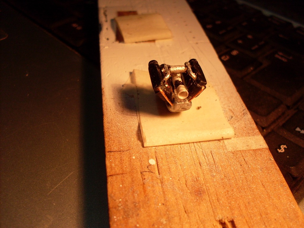

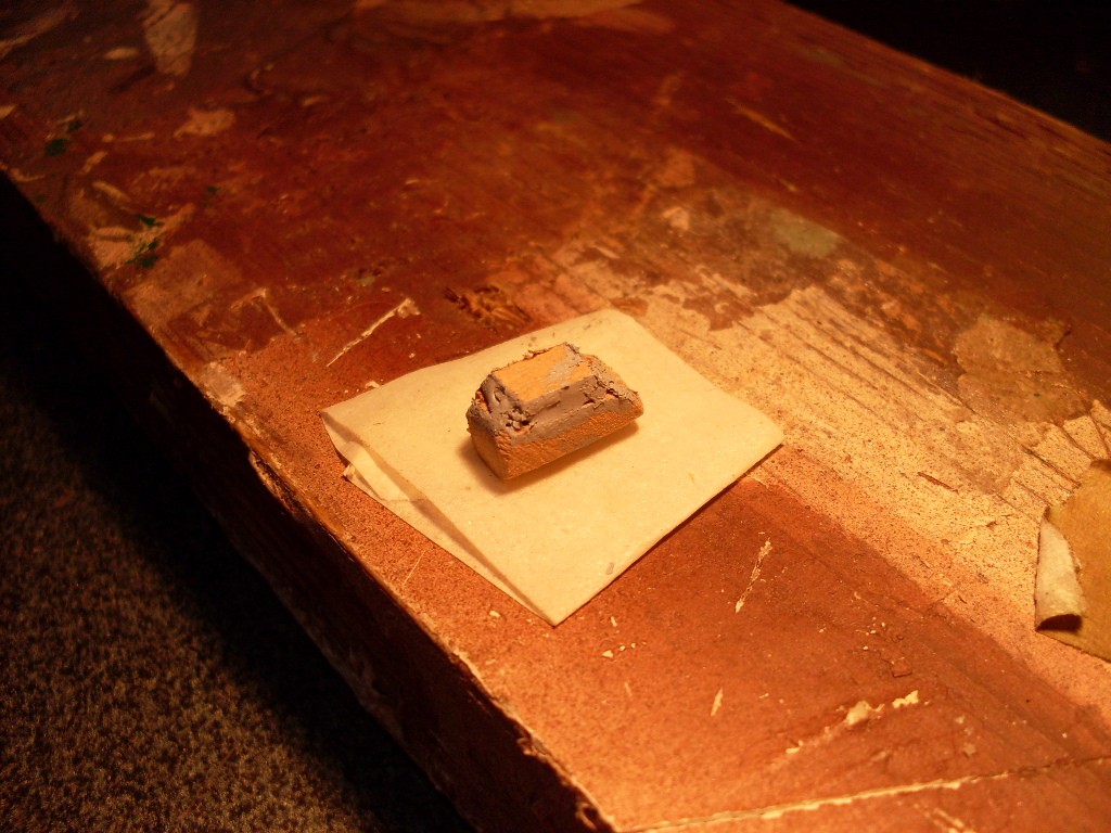

Adesso comincia la costruzione vera e propria del motore:
con dei pezzetti di listello di legno ho abbozzato il basamento del motore
SDC13293.JPG [ 182.26 KiB | Osservato 23348 volte ]

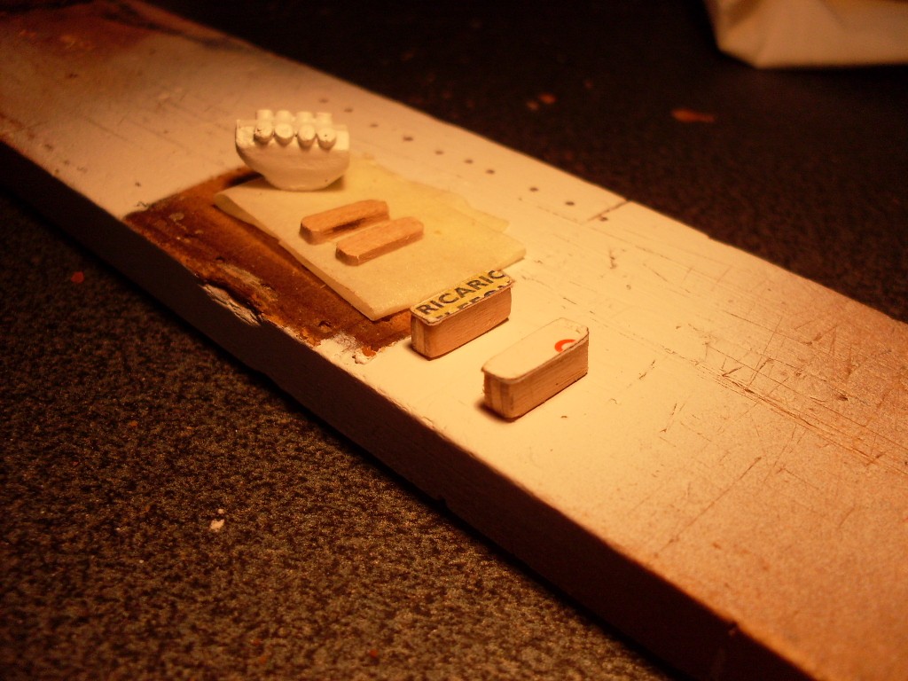

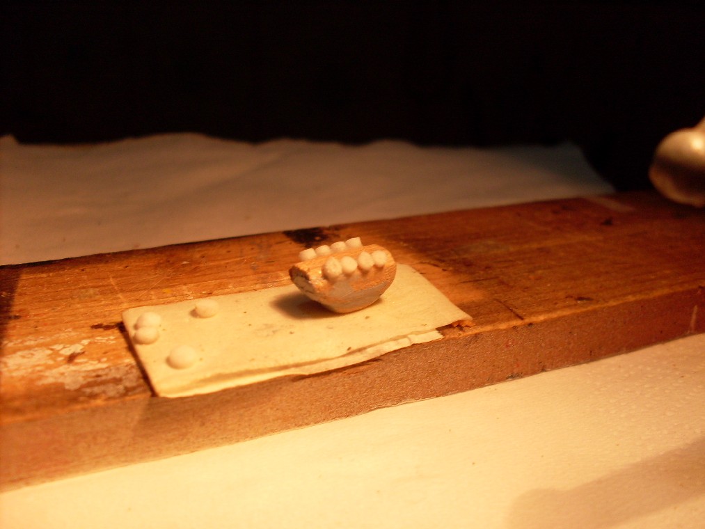

dopo averlo sgrossato ho fatto la basi dei cilindri con delle piccole rondelline ritagliate da il filtro del gas che si trova negli accendini usa e getta
SDC13297.JPG [ 109.98 KiB | Osservato 23348 volte ]

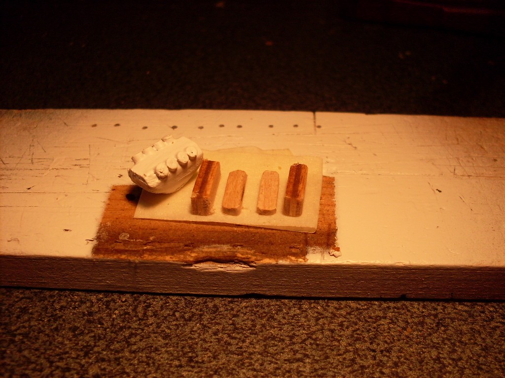

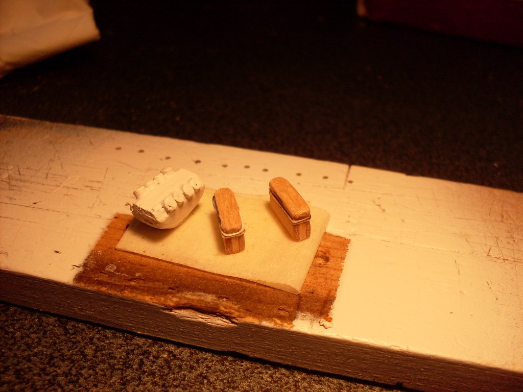

Per fare il monoblocco cilindri e i coperchi punterie ho usato dei pezzettini di compensato
SDC13303.JPG [ 187.88 KiB | Osservato 23348 volte ]
Con dei pezzetti di carta telefonica ritagliata leggermente più larga dei monoblocchi ho simulato le guarnizioni dei coperchi punterie e quello scalino tipico della flangia di accoppiamento tra esse e il monoblocco
SDC13305.JPG [ 173.79 KiB | Osservato 23348 volte ]
SDC13307.JPG [ 152.85 KiB | Osservato 23348 volte ]
posizionati poi sul basamento
SDC13311.JPG [ 171.11 KiB | Osservato 23348 volte ]
Sulle facce interne dei monoblocchi ho incollato le canaline dove passano i fili delle candele, anteriormente due tubi di lubrificazione e posteriormente la trasmissione per il moto degli alberi a cammes della distibuzione
SDC13314.JPG [ 124.37 KiB | Osservato 23348 volte ]
SDC13316.JPG [ 153.55 KiB | Osservato 23348 volte ]

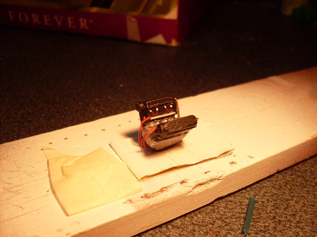

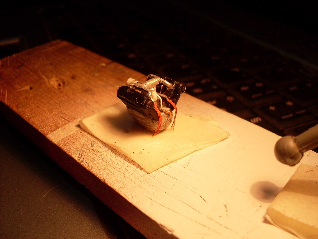

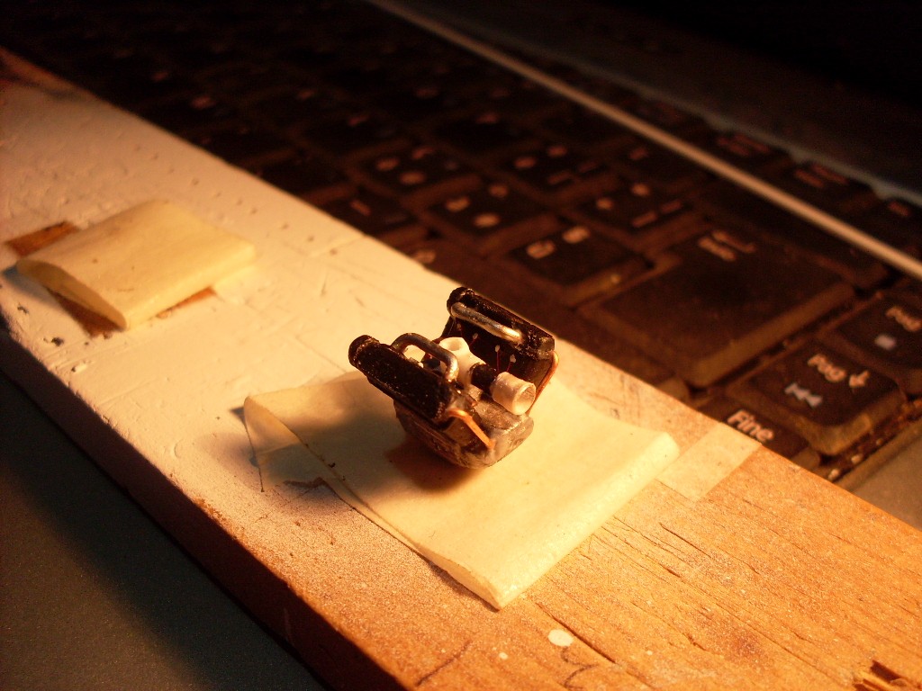

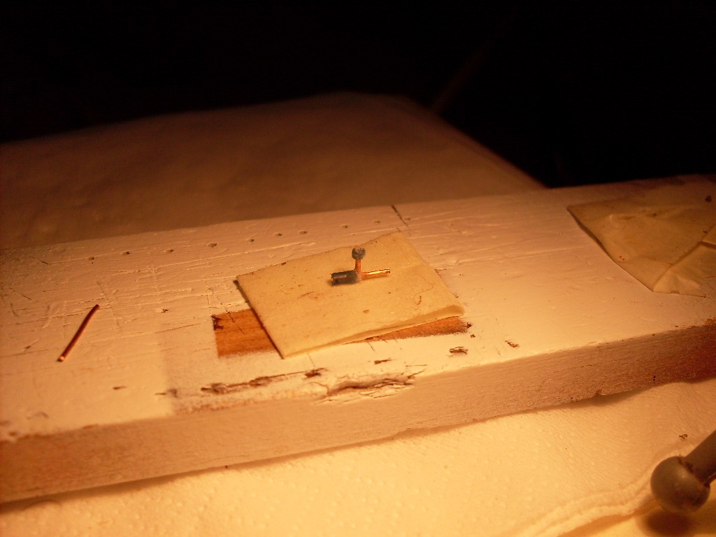

Eravamo rimasti all impianto di accensione imbastito,quindi ho montato i fili delle candele che provengono dagli spinterogeni situati nell abitacolo (già illustrati precedentemente) all ingresso della canalina e i quattro fili che vanno alle relative candele su le due bancate.
SDC13330.JPG [ 153.68 KiB | Osservato 23307 volte ]
Sono sincero,ho omesso la realizzazione delle candele su i lati esterni dei monoblocchi,infatti il motore aveva la doppia accensione per cilindro con candele gemellate , come l Alfa 75 di un quarto di secolo fà (altri tempi e altre macchine, dove di elettronica ce ne era poca e senza dover essere laureati in ingegneria elettronica , su un motore ci si poteva divertire anche solo con un pò di passione,intuito e "orecchio".Che piacevole ricordo la "voce" dei quattro carburatori con i cornetti Venturi della mia Giulietta....... :wink: )
Scusate l O.T.

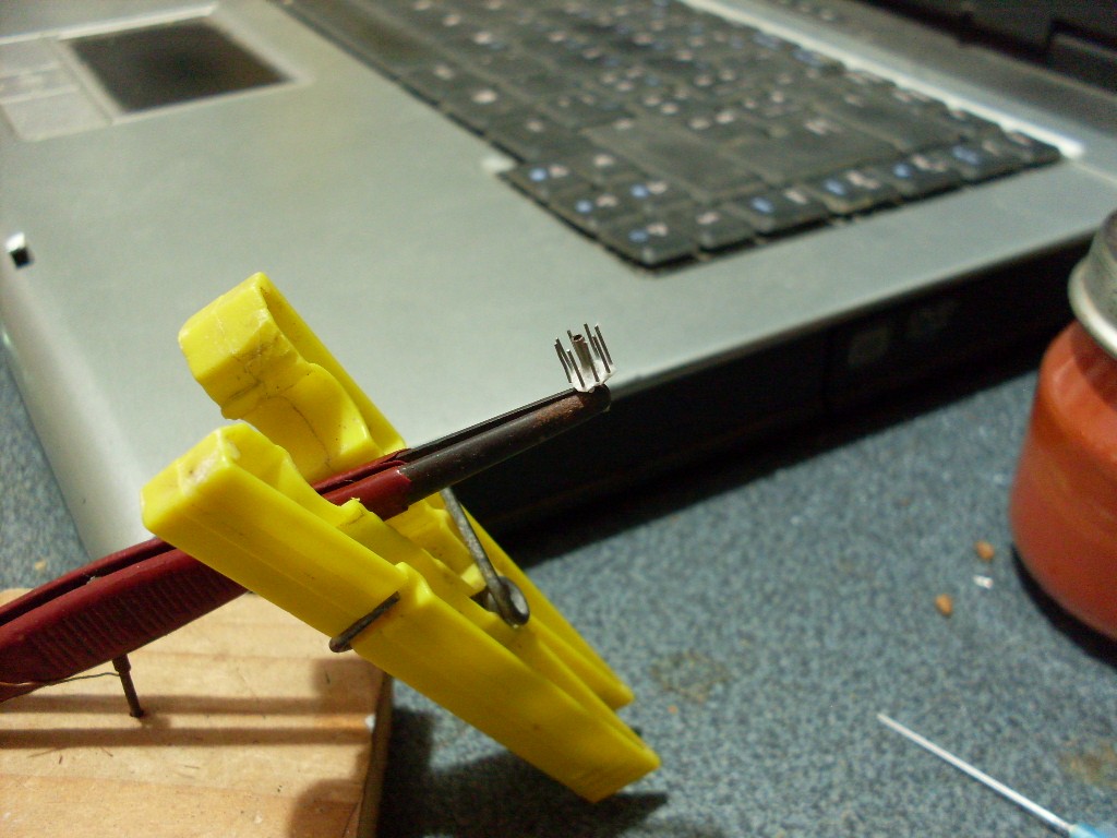

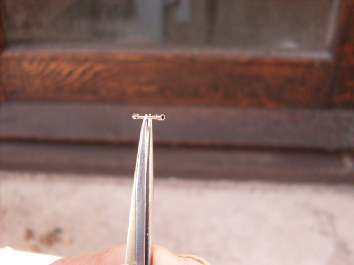

Dopo aver fatto il corpo del carburatore ho realizzato il manicotto di aspirazione con relativo cornetto ottenuto alesando a caldo un tubicino di plasticard per dargli la caratteristica forma a" tromba"
SDC13334.JPG [ 170.97 KiB | Osservato 23307 volte ]
SDC13344.JPG [ 166.42 KiB | Osservato 23307 volte ]

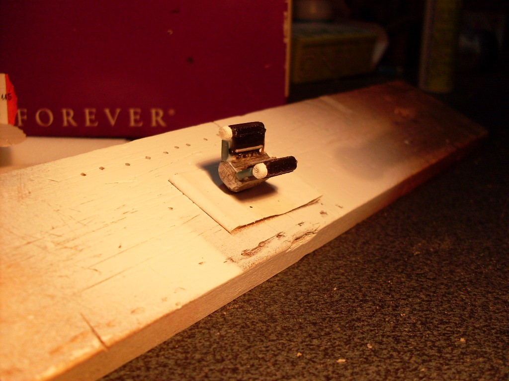

Posteriormente ho aggiunto il tubo di alimentazione della benzina
SDC13349.JPG [ 129.25 KiB | Osservato 23307 volte ]
A questo punto si comincia vedere un qualcosa che assomiglia al motore....
SDC13352.JPG [ 165.85 KiB | Osservato 23307 volte ]

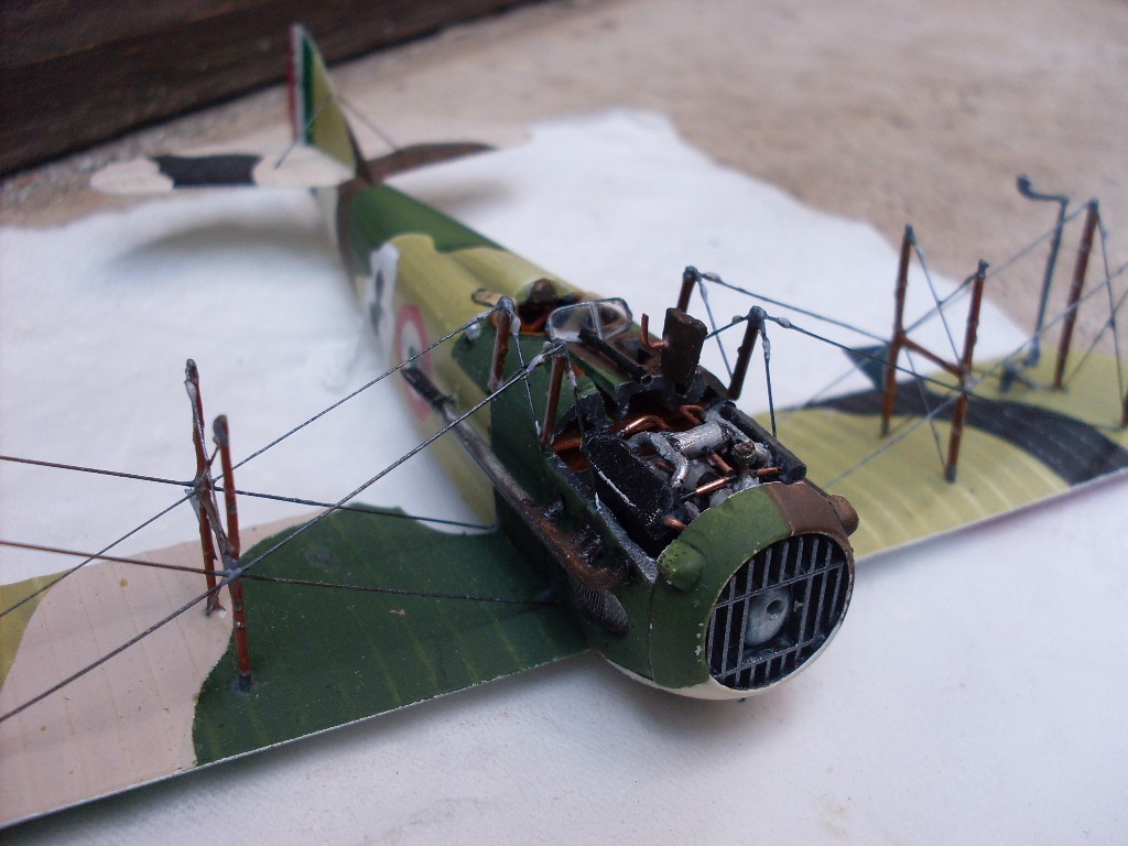

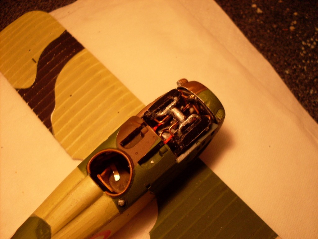

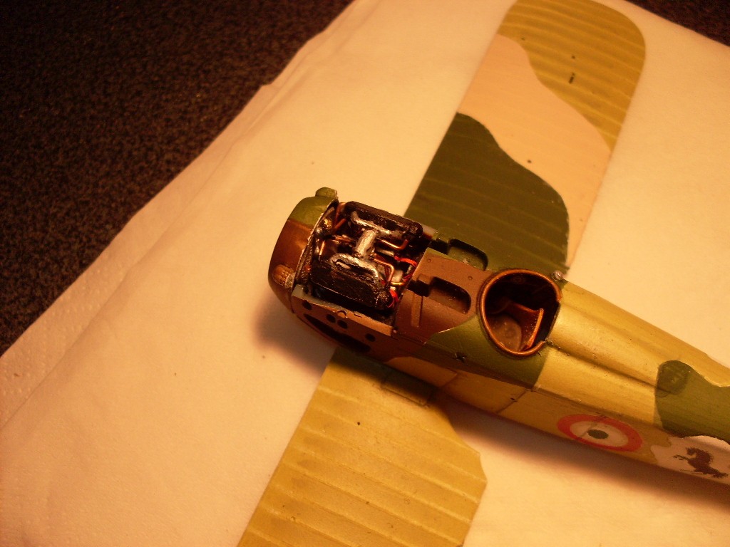

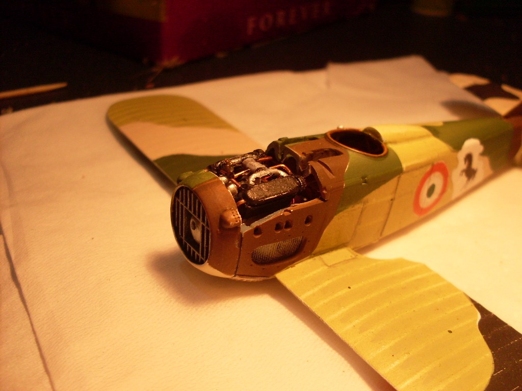

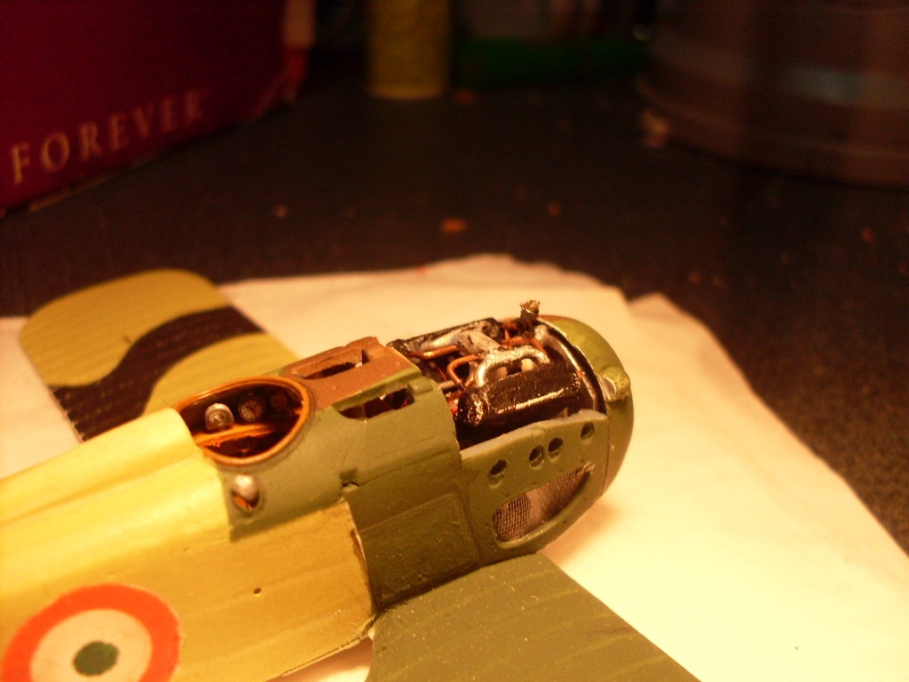

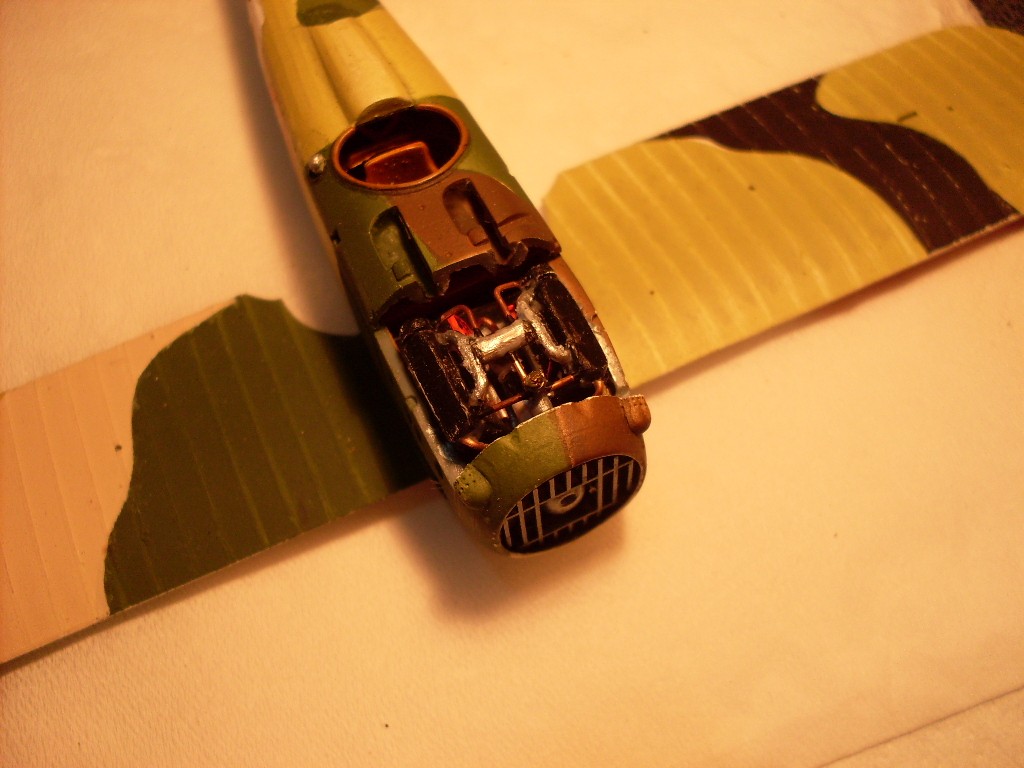

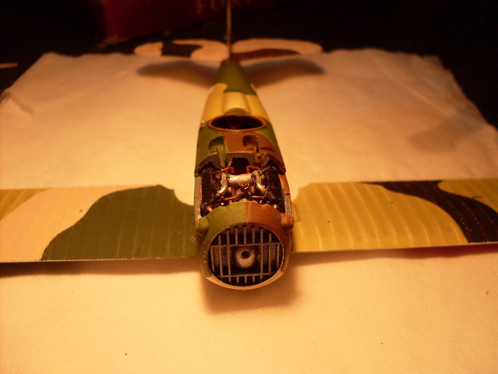

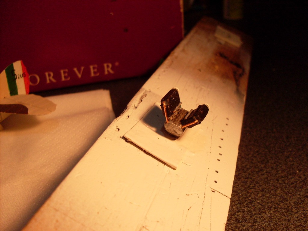

Dopo aver incollato il motore al suo posto nel vano ho completato lo stesso con l aggiunta dei tubi del raffreddamento
SDC13367.JPG [ 123.38 KiB | Osservato 23307 volte ]
SDC13368.JPG [ 130.45 KiB | Osservato 23307 volte ]
SDC13369.JPG [ 138.15 KiB | Osservato 23307 volte ]
SDC13376.JPG [ 117.25 KiB | Osservato 23307 volte ]
SDC13377.JPG [ 128.23 KiB | Osservato 23307 volte ]
SDC13378.JPG [ 123.84 KiB | Osservato 23307 volte ]

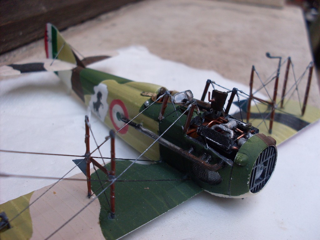

E anche questa è fatta.....la prossima tocca all ala superiore e tiranteria :roll: anche se penso che per staccare mi dedicherò un po all altro progetto (ferroviario) in cantiere, che ogni volta che passo davanti alla scatola dei lavori WIP sento una vocina che viene da li dentro e dice " e io ?" :lol:

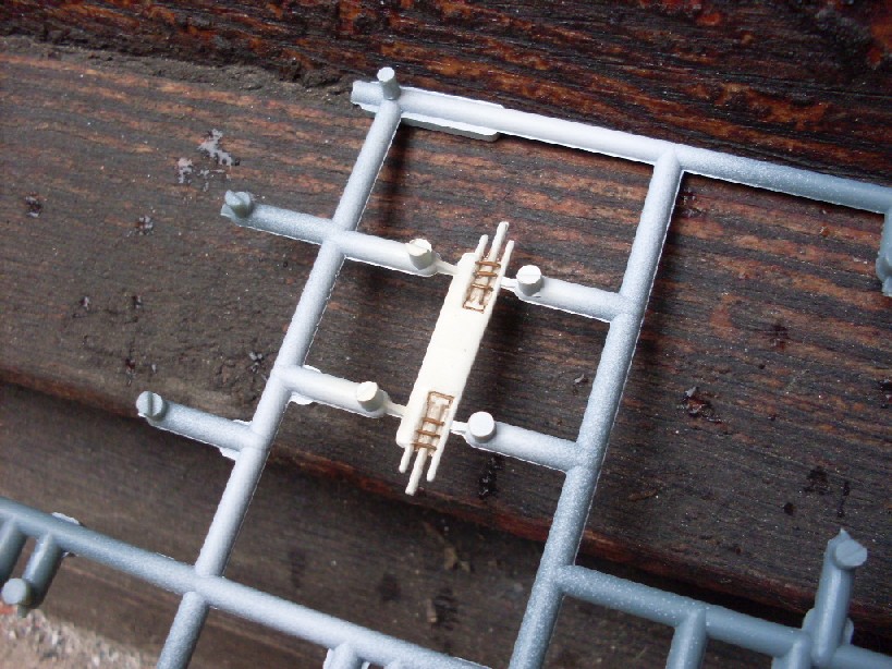

La prima cosa che ho fatto ai montanti è stato spianare i rinforzi metallici trasversali che nella realtà sono a filo con il legno e non a "sbalzo" come nella maggior parte dei kit, poi ho rifatto in parte il montante mediano dell ala destra che era tutto storto di stampa.
SDC13468.JPG [ 117.99 KiB | Osservato 23245 volte ]

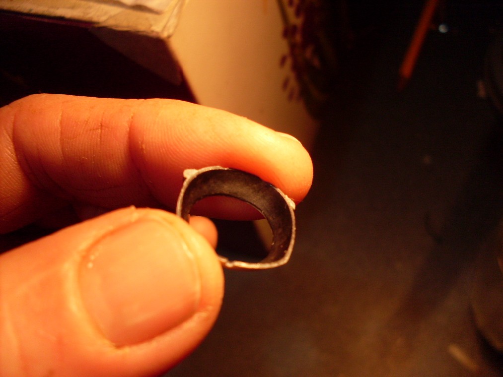

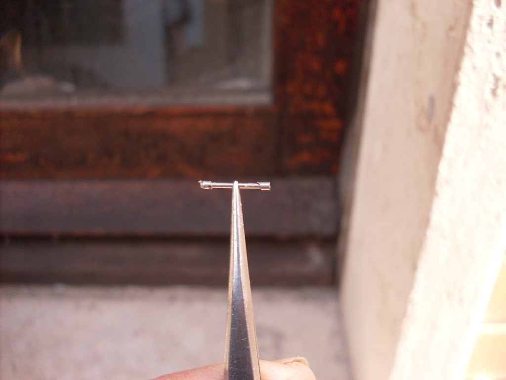

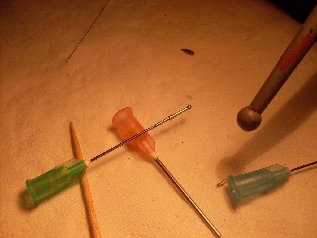

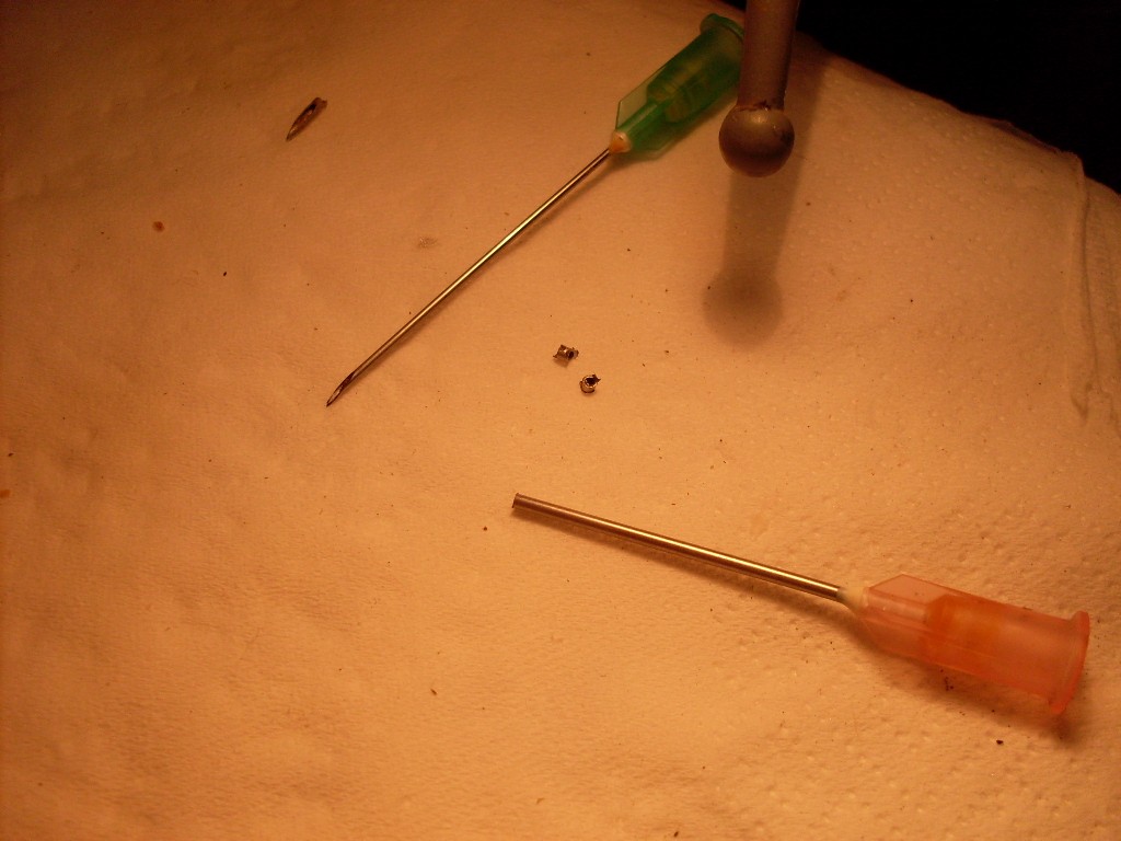

Ho rifatto il mirino di sana pianta usando delle siringhe di varie misure , soprattutto per ottenere che le due facce siano forate e non un tubo pieno come quello fornito nel kit
SDC13478.JPG [ 125.94 KiB | Osservato 23245 volte ]
SDC13485.JPG [ 126.9 KiB | Osservato 23245 volte ]
SDC13505.JPG [ 112.14 KiB | Osservato 23245 volte ]
SDC13508.JPG [ 95.75 KiB | Osservato 23245 volte ]

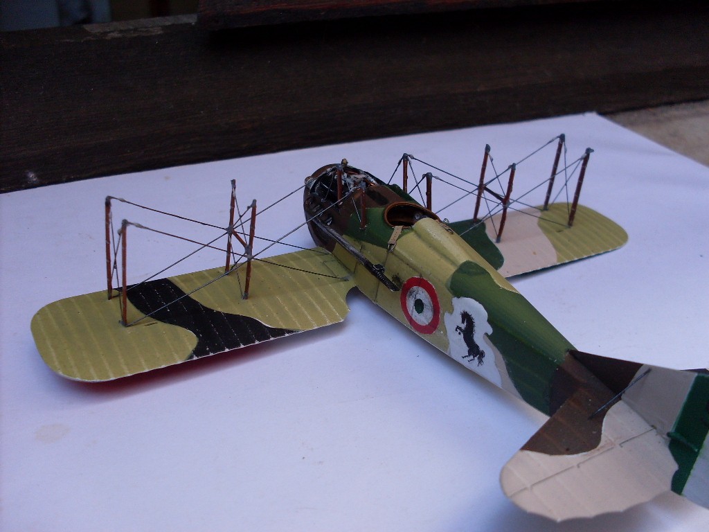

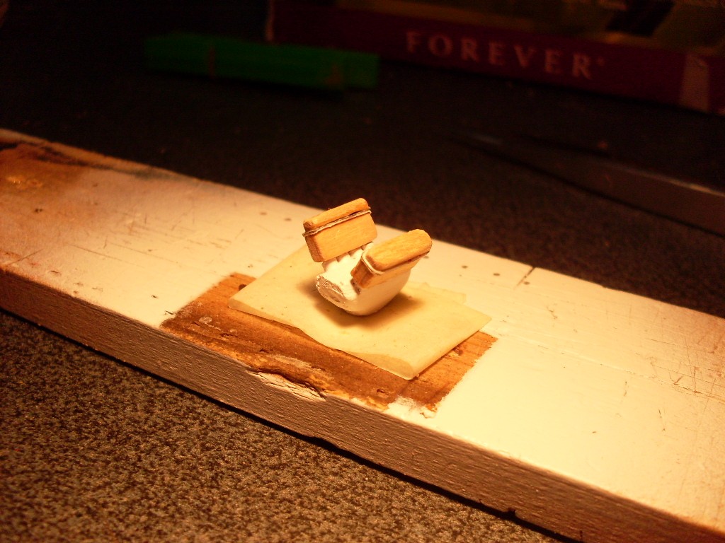

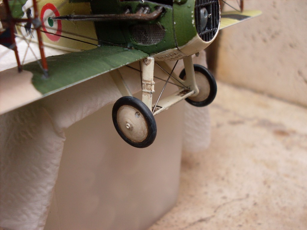

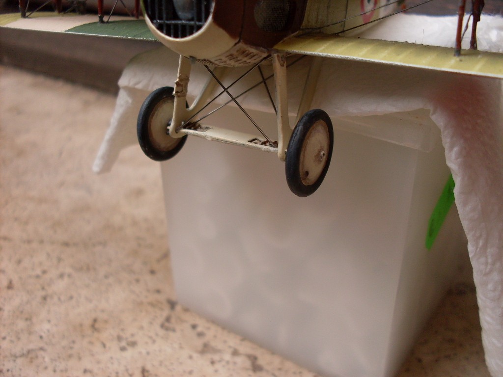

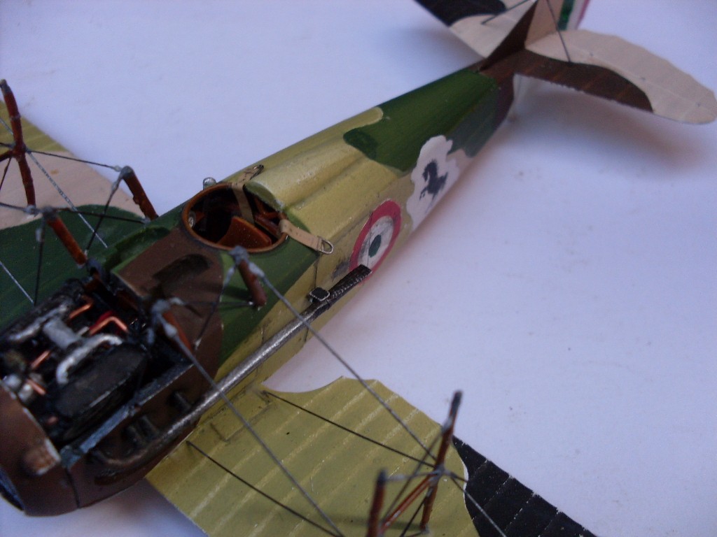

A questo punto montati tutti i tiranti dopo le marmitte ho aggiunto le due cinture di sicurezza spallari; le ho messe in quella posizione primo per dare un po di "movimento" ma soprattutto perchè secondo me è la posizione in cui probabilmente è più normale che siano, infatti mi sono immedesimato nell azione del togliermi le cinte e la mossa più naturale è quella di tirarle dietro di se sopra le spalle, inoltre in fase di salita nell abitacolo trovarsele sullo schienale ci costringerebbero una volta seduti a delle contorsioni in uno spazio non proprio comodo, per riportarsele davanti....( sono solo mie supposizioni :wink: )
SDC13515.JPG [ 120.76 KiB | Osservato 23245 volte ]
SDC13516.JPG [ 121 KiB | Osservato 23245 volte ]
SDC13517.JPG [ 136.82 KiB | Osservato 23245 volte ]
SDC13524.JPG [ 123.39 KiB | Osservato 23245 volte ]
SDC13525.JPG [ 132.41 KiB | Osservato 23245 volte ]

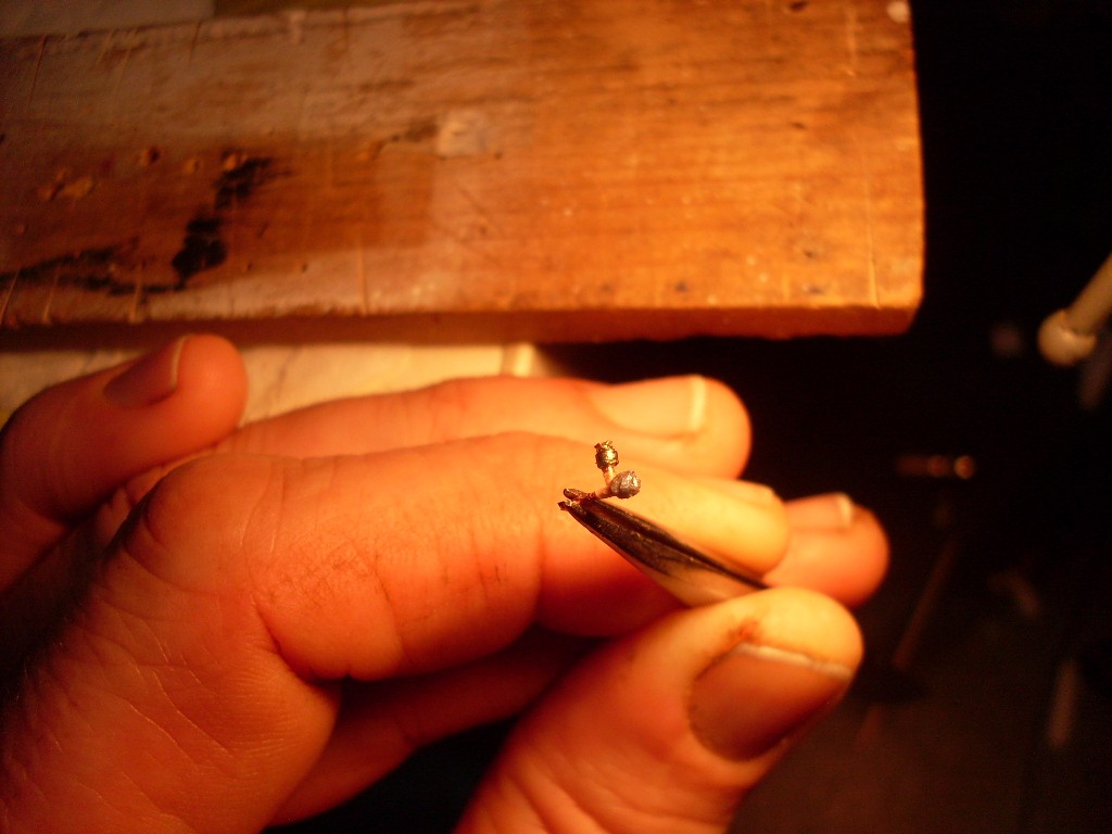

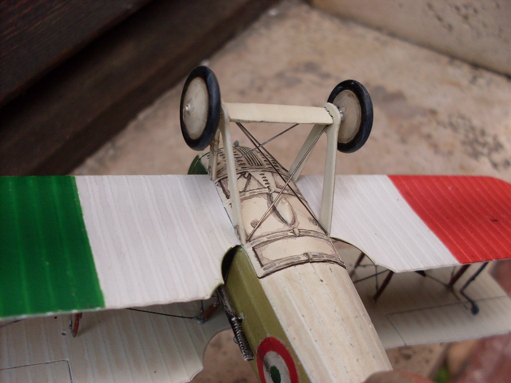

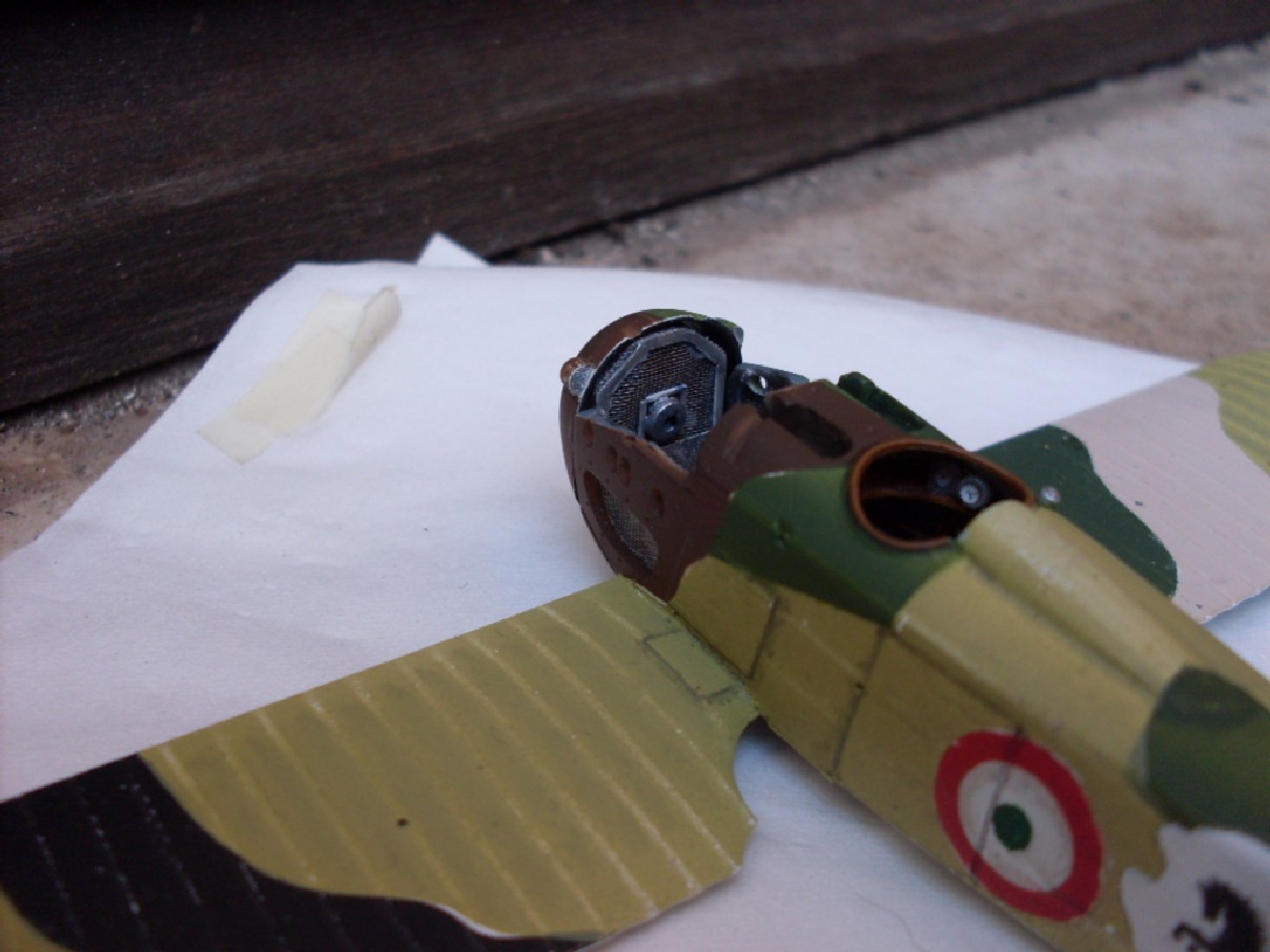

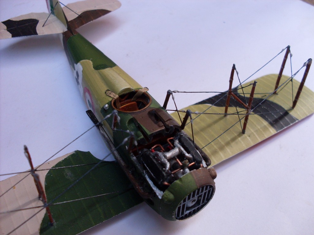

Ciao a tutti, mentre rimugino su i carrelli del 625 ho rimesso mano allo "spadino" puntando seppur lentamente verso la fine.... :mrgreen:
Ho montato altri particolari come il mirino, il parabbrezza i tubi della benzina carenati che provengono dal serbatoio dell ala superiore i leveraggi dei piani mobili della stessa ala ed infine le bandierine del caposquadriglia; nella foto sono in tinta unica senza banda rossa perchè in una foto di Baracca vicino al suo aereo sembra sia così o meglio c è una piccola ombra al centro che potrebbe essere o la banda rossa oppure appunto l ombra del rinforzo centrale che la rende rigida, che fare?
Un altra foto con un taglio di luce diverso mi ha convinto che non è un ombra bensi una banda rossa in realtà poco visibile perchè di un rosso scuro su una foto in bianco e nero poi.... così in un secondo momento l ho dipinta sulle bandierine già montate
SDC13571.JPG [ 142.65 KiB | Osservato 23103 volte ]
SDC13573.JPG [ 144.49 KiB | Osservato 23103 volte ]

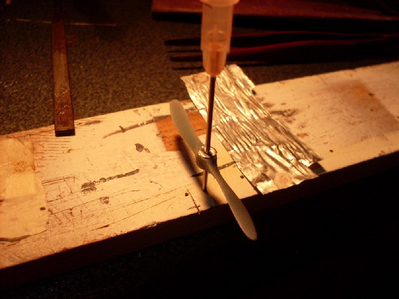

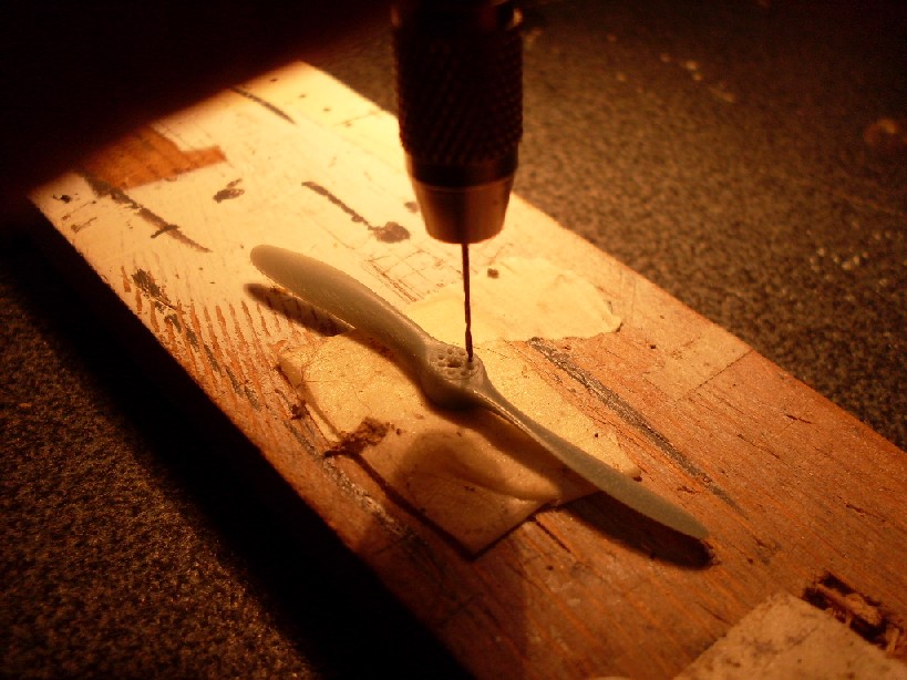

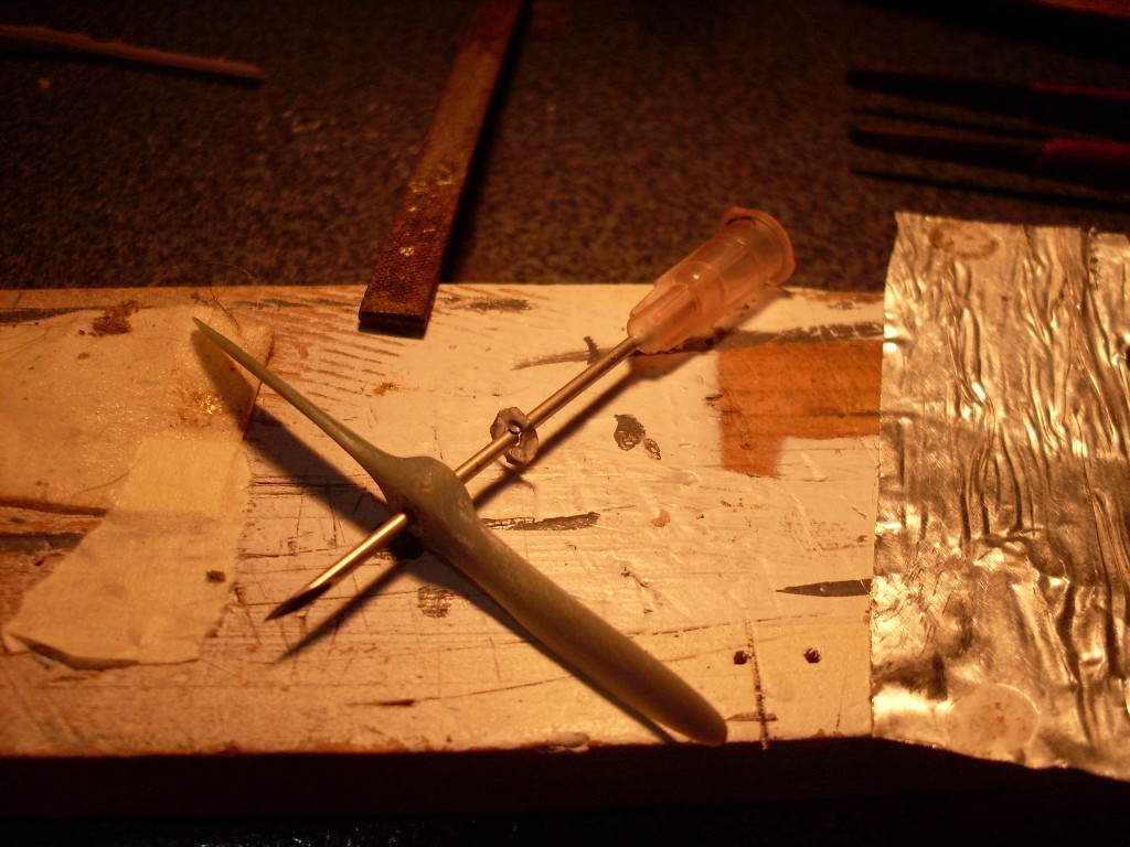

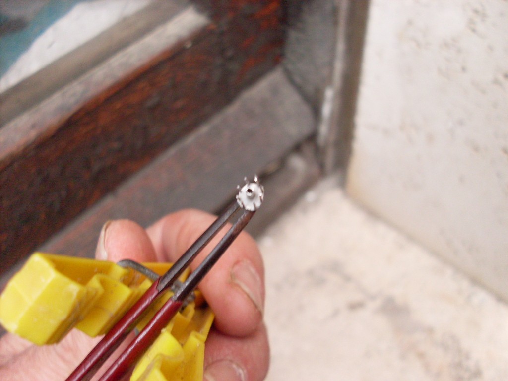

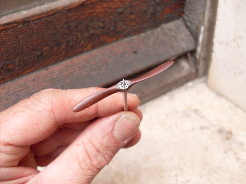

Passiamo all elica:
per prima cosa gli ho dato una affilata al taglio delle pale poi una carteggiatina e forato il buco del mozzo ; con del lamierino di alluminio mi sono fatto un piccolo cerchietto che infilato in un ago che funge da supporto momentaneo l ho sagomato adattandolo all elica ed avere così la contropiastra posteriore dell elica
SDC13656.JPG [ 176.09 KiB | Osservato 23103 volte ]
SDC13657.JPG [ 97.21 KiB | Osservato 23103 volte ]
Alla piastra anteriore stampata sull elica ho ripassato i fori dei prigionieri con un girapunte per dare un pò di profondità al tutto
SDC13653.JPG [ 120.49 KiB | Osservato 23103 volte ]
infine verniciata
SDC13691.JPG [ 122.08 KiB | Osservato 23103 volte ]
Dato che ho deciso che imbasetterò il modello rappresentandolo su una piazzola di manutenzione , il meccanico ha notato una piccola "criccatura" sull elica così l ha smontata per farla sostituire.... :mrgreen:
Mozzo dell elica e relativi prigionieri
SDC13725.JPG [ 114.84 KiB | Osservato 23103 volte ]
SDC13756.JPG [ 148.92 KiB | Osservato 23103 volte ]
Al momento ho iniziato il carrello , per adesso ho solo cercato di riprodurre la parte delle corde che si vedono che fanno parte della apparato ammortizzatore delle ruote...
SDC13676.JPG [ 157.3 KiB | Osservato 23103 volte ]
L ala superiore è stata verniciata e prossimamente la monterò....

Buon giorno quattro gatti, grazie o meglio per colpa di una notte insonne :evil: la costruzione del carrello è andata avanti ....
SDC13778.JPG [ 126.71 KiB | Osservato 23089 volte ]
SDC13772.JPG [ 137.05 KiB | Osservato 23089 volte ]
SDC13782.JPG [ 118.82 KiB | Osservato 23089 volte ]
SDC13784.JPG [ 117.89 KiB | Osservato 23089 volte ]
SDC13790.JPG [ 138.24 KiB | Osservato 23089 volte ]
SDC13793.JPG [ 142.77 KiB | Osservato 23089 volte ]
