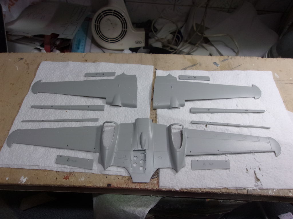

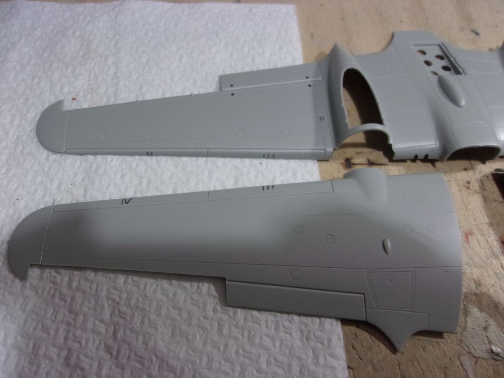

Ciao a tutti vediamo qualcosa sulle parti mobili delle ali:

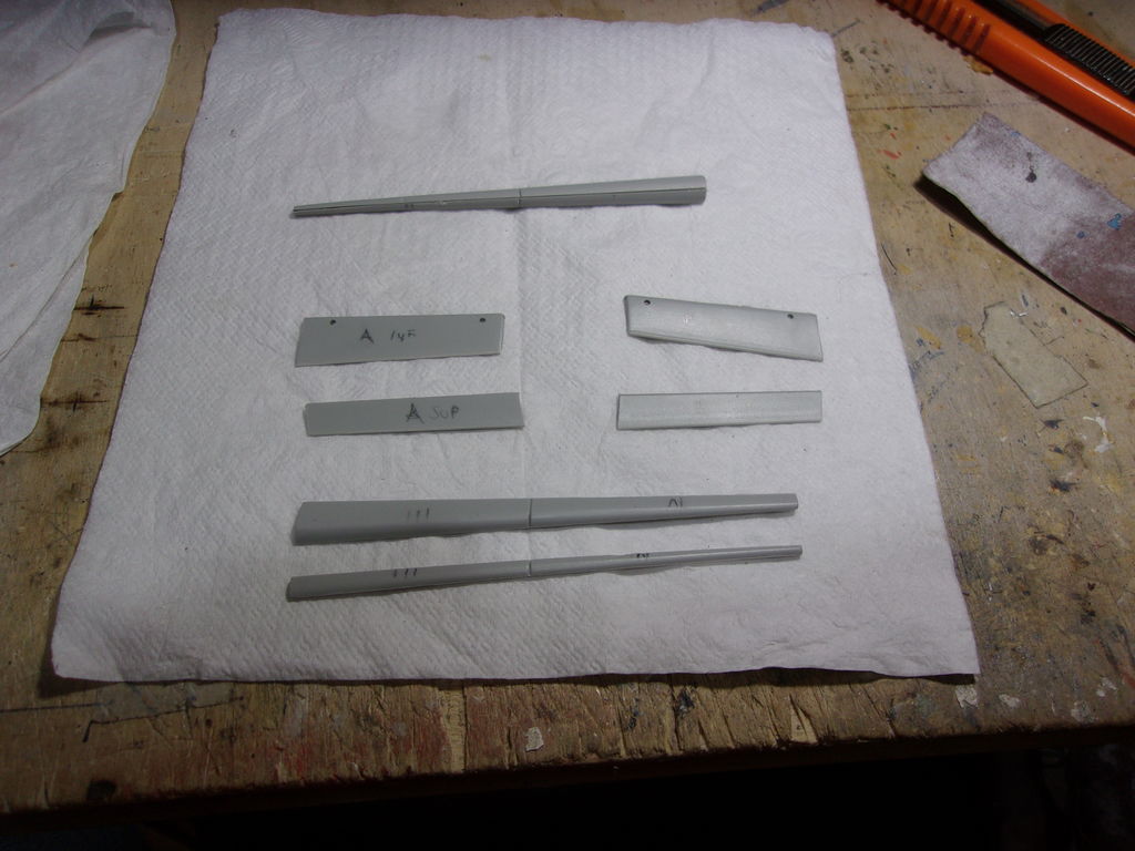

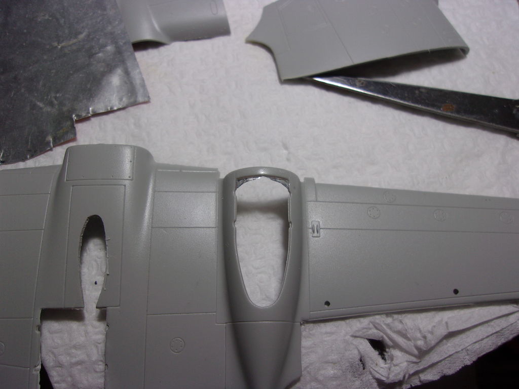

per fare le alette Handley page userò le stesse stampate sulle ali
102_1139.JPG [ 79.26 KiB | Osservato 15349 volte ]
dopo averli contrassegnati come pure le alette freno ( flap) tagliati dalle ali
102_1140.JPG [ 91.41 KiB | Osservato 15349 volte ]

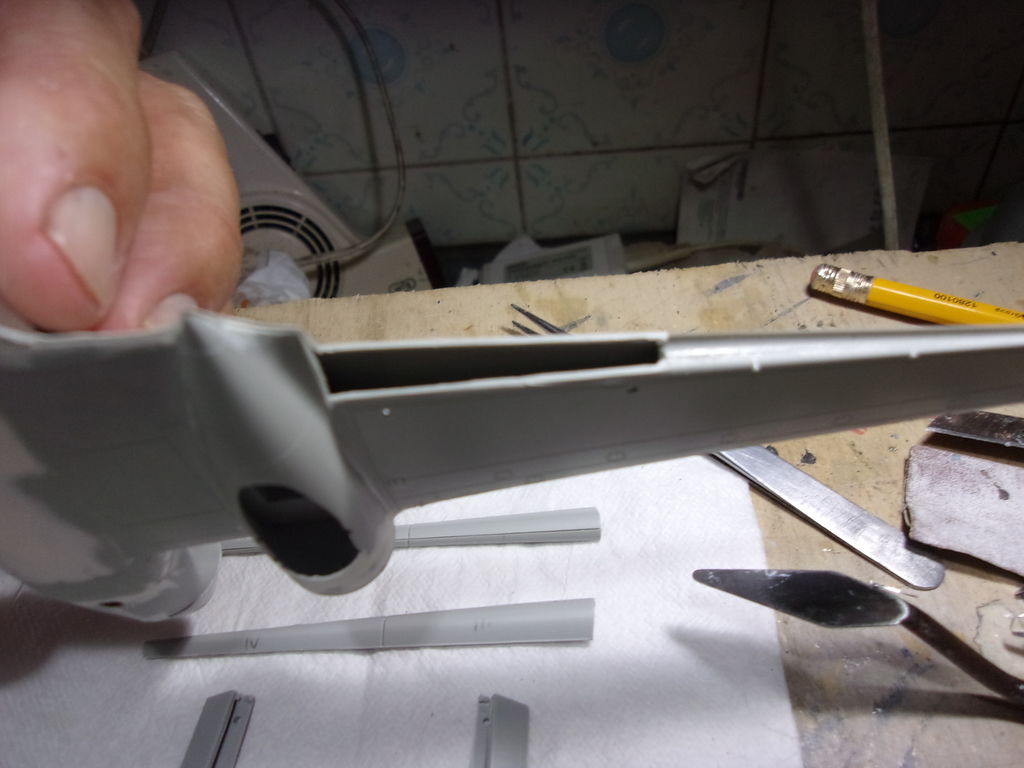

l interno degli ipersostentatori ( alette handley page) è concavo con lo spessore superiore dell aletta più sottile che va a crescere man mano che si scende verso il basso perciò rastremata la parte superiore del pezzo
102_1141.JPG [ 125.22 KiB | Osservato 15349 volte ]
102_1142.JPG [ 76.87 KiB | Osservato 15349 volte ]
incollata alla rispettiva semialetta inferiore
102_1143.JPG [ 86.33 KiB | Osservato 15349 volte ]
le monterò in posizione estesa , quello che comporterà tale conformazione su tutte le altre parti mobili lo vedremo al momento giusto....
102_1145.JPG [ 111.58 KiB | Osservato 15349 volte ]
102_1146.JPG [ 111.89 KiB | Osservato 15349 volte ]
questa zona vuota andrà riempita per costruire la " spalla" su cui si adagia l aletta quando chiusa
102_1148.JPG [ 91.36 KiB | Osservato 15349 volte ]

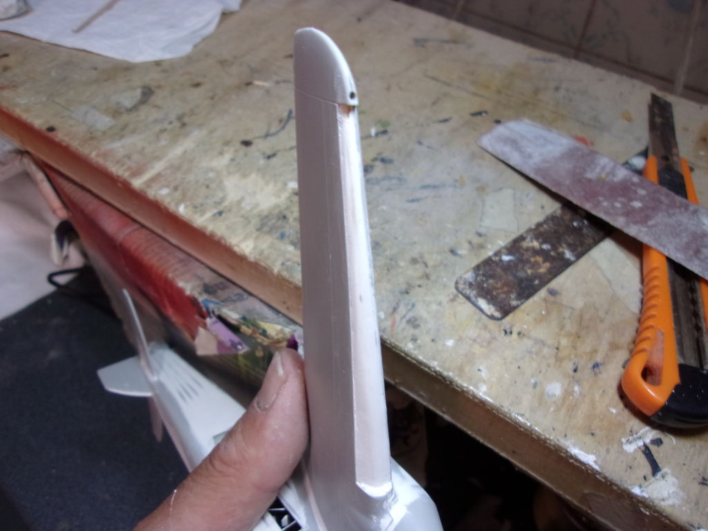

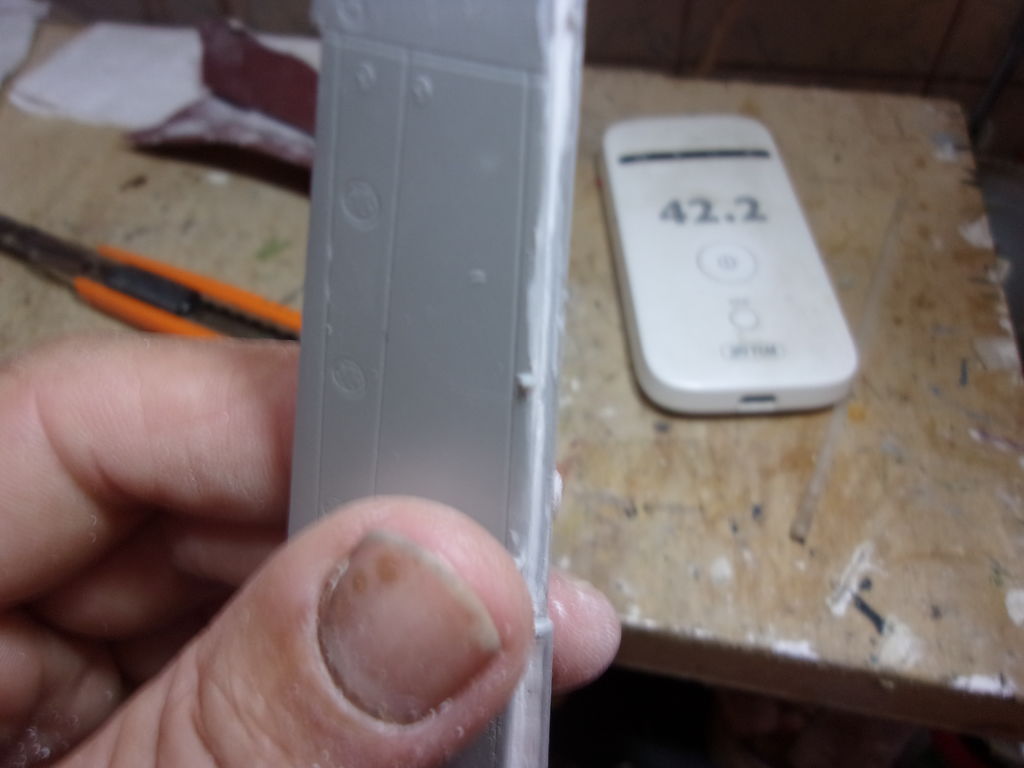

gli alettoni vanno modificati infatti sull I MAGO arrivavano fino al bordo dell ala occorre tagliare la parte stampata
102_1149.JPG [ 89.51 KiB | Osservato 15349 volte ]

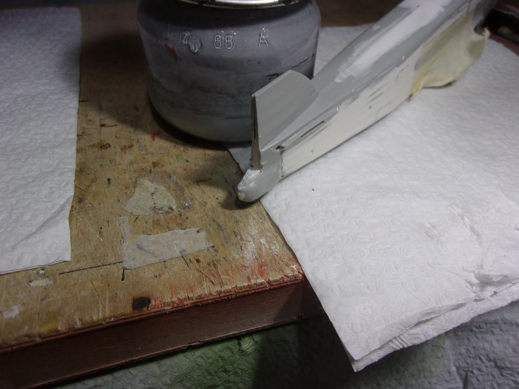

facciamo un salto dietro al poppino che era stato accorciato adesso va rimodellato nella forma corretta
102_1150.JPG [ 68.75 KiB | Osservato 15349 volte ]
102_1156.JPG [ 99.84 KiB | Osservato 15349 volte ]
102_1157.JPG [ 101.04 KiB | Osservato 15349 volte ]

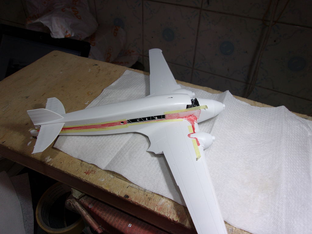

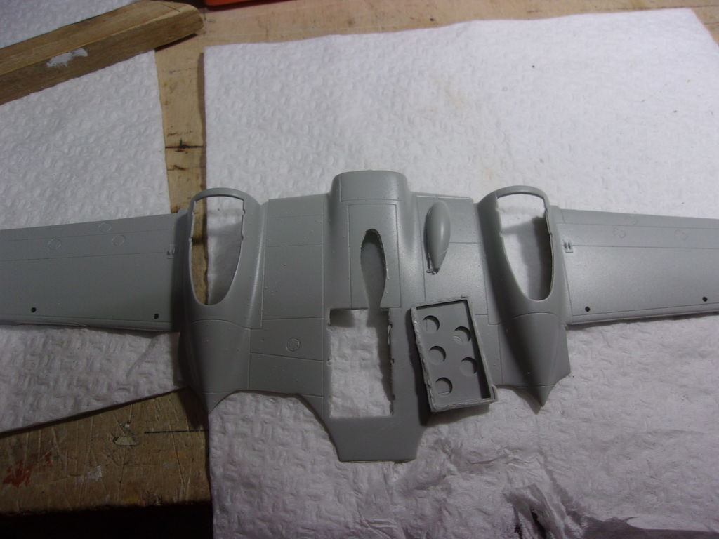

sulla parte ventrale della fusoliera tagliato tutto quello relativo al vano bombe e la bugna che si trova sopra il collettore principale
102_1152.JPG [ 88.6 KiB | Osservato 15349 volte ]
Gianfranco :D

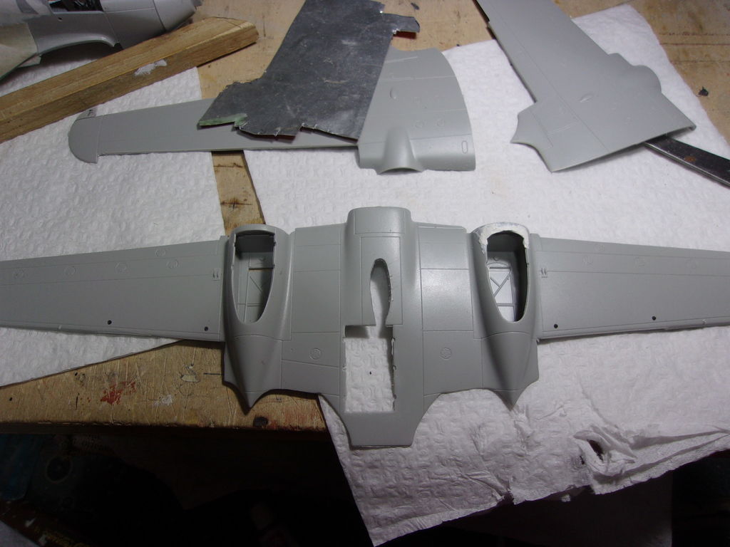

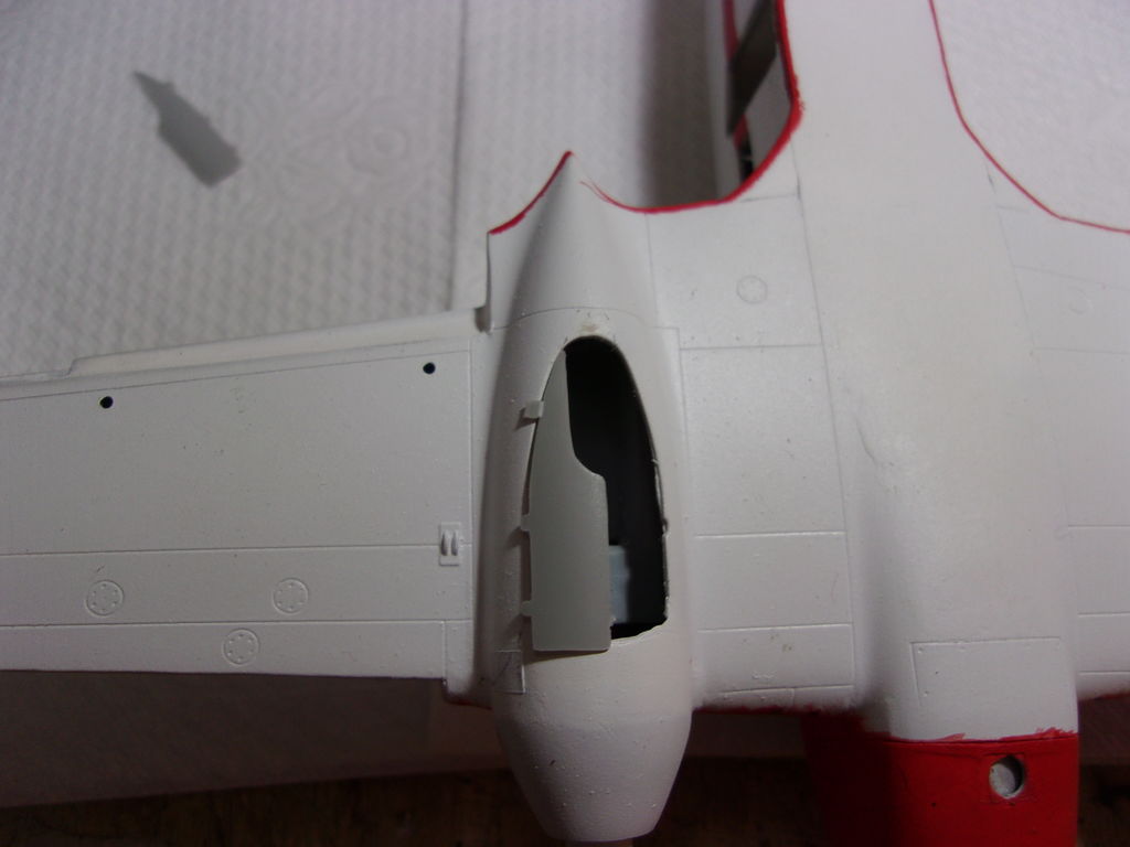

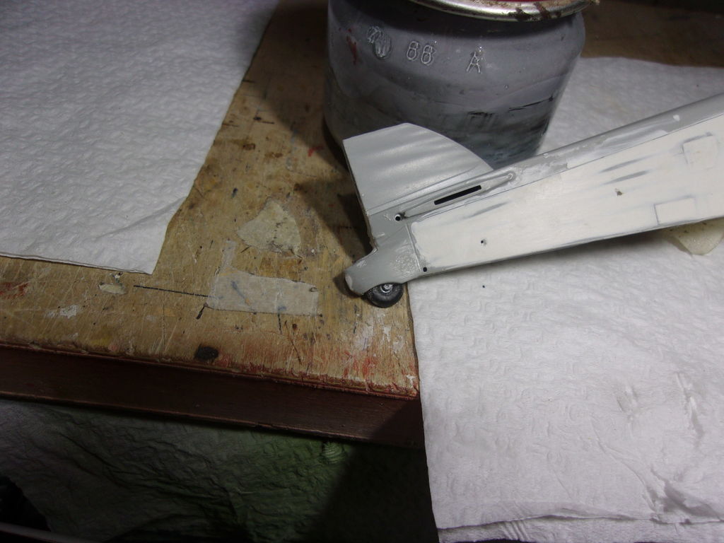

Ciao a tutti , un brevissimo sguardo alle gondole dei carrelli ; i portelli non erano squadrati come sul militare ma stondati nella parte anteriore e avevano tre cerniere anzichè due, quindi con dell alluminio fatta la parte stondata sulla gondola ( il portello lo modificherò poi...)
102_1153.JPG [ 90.03 KiB | Osservato 15243 volte ]
102_1154.JPG [ 75.89 KiB | Osservato 15243 volte ]
poi rivestiti con lo stucco e da sagomare quando asciutto , i pozzetti dei carrelli sono solo appoggiati, vanno modificati , ma se domani trovo tempo li vediamo...
102_1155.JPG [ 94.08 KiB | Osservato 15243 volte ]

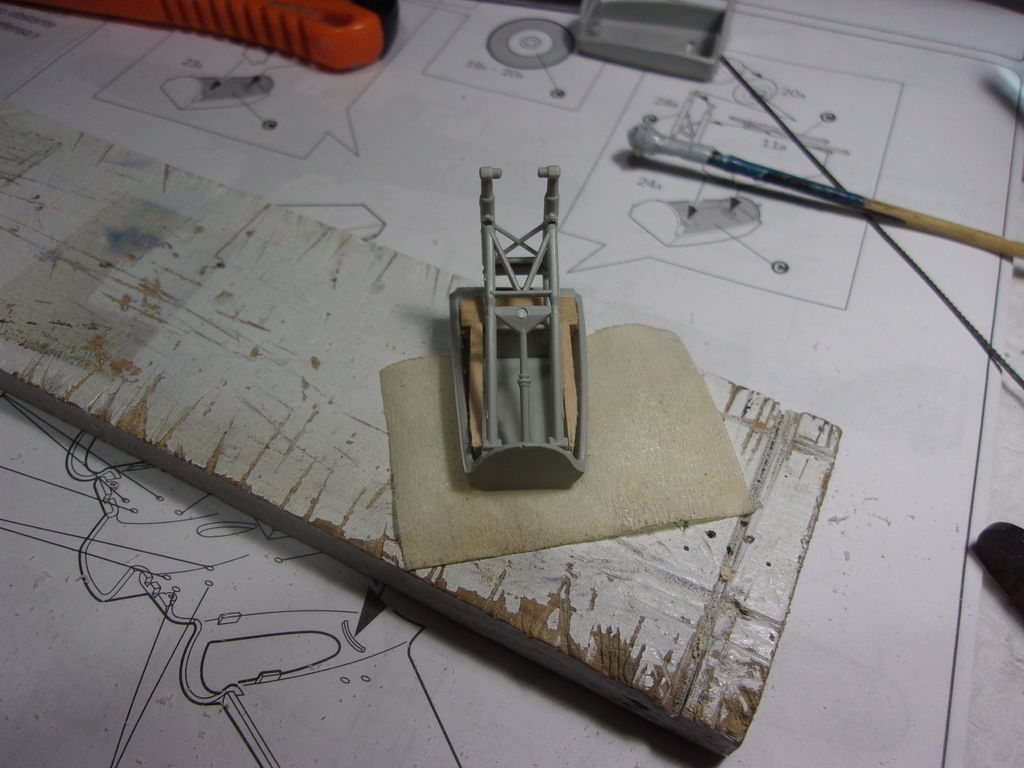

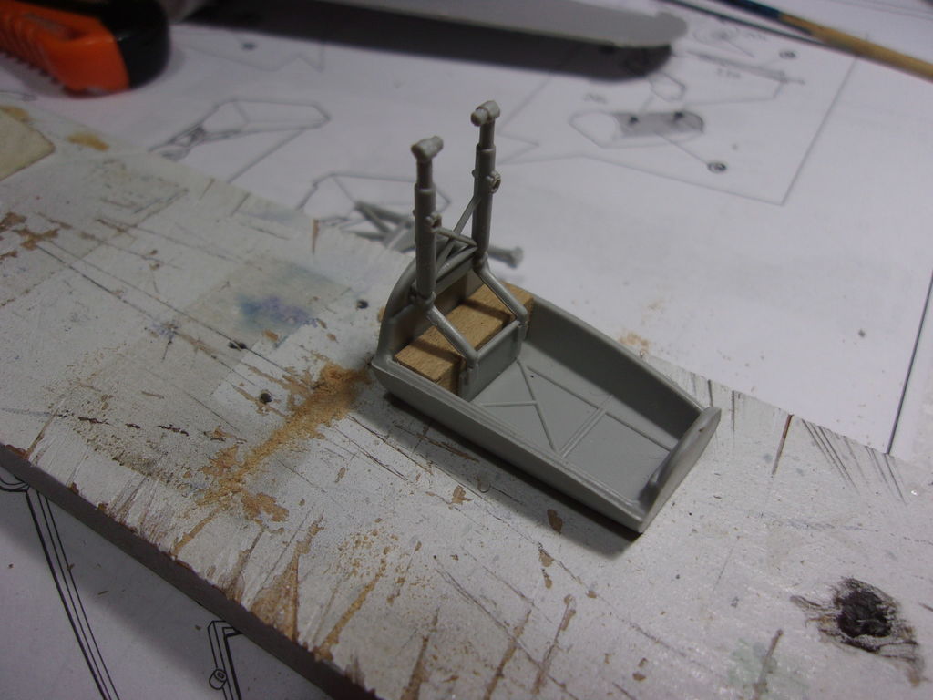

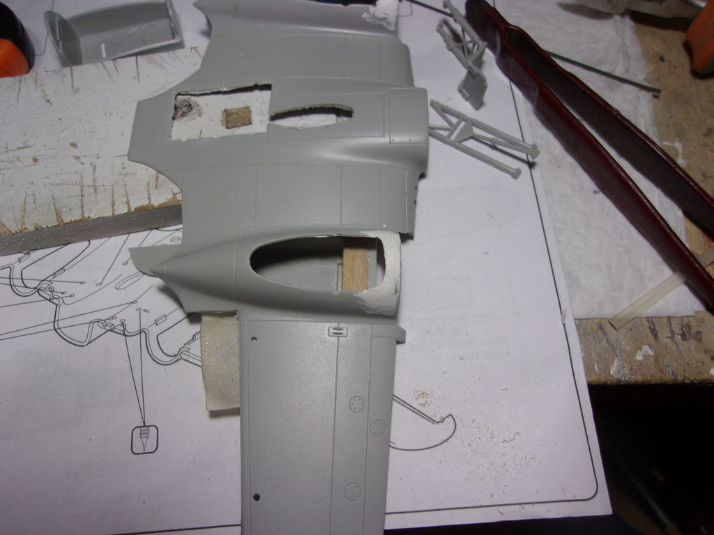

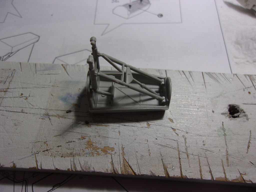

Allora diamo un occhiata ai carrelli e relativi pozzetti che occorre cominciare e a modificare prima di incollare le ali i carrelli andranno modificati ma successivamente in quanto diversi tra l I MAGO e la versione K ( o militare) differenti negli ammortizzatori di tipo Messier nell I MAGO e nel sistema di ritrazione del carrello , elettrico sempre nell I MAGO e idraulico nel K
Ma andiamo per ordine i pozzetti:
il gruppo carrelli pozzetto con i pezzi del kit appare così

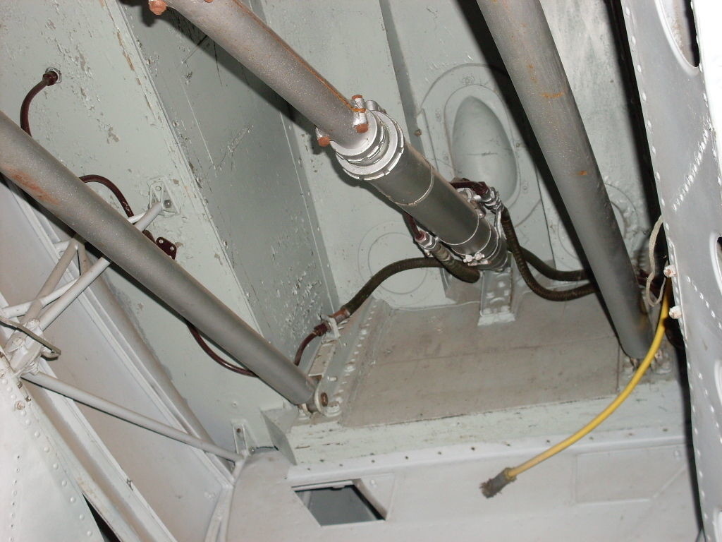

nelle foto che segue fatte da me possiamo vedere come è la zona dei pozzetti sul 79 nella realtà ,parte anteriore
SDC12661.JPG [ 251.33 KiB | Osservato 15196 volte ]
posteriore
SDC12663.JPG [ 215.46 KiB | Osservato 15196 volte ]

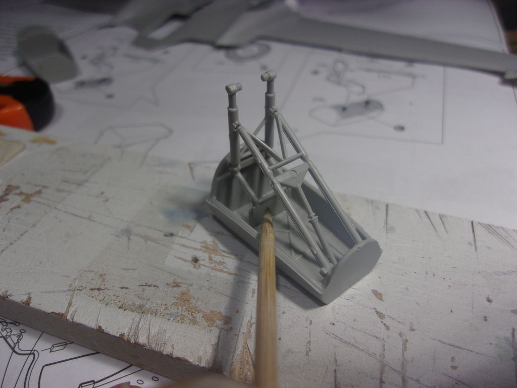

la prima mostra l ancoraggio della struttura tubolare della forcella ai due longheroni dell ala la seconda i punti di ancoraggio dei bracci di ritrazione
nella foto che segue la punta dello spiedino mostra la piastra di fissaggio della struttura alla faccia posteriore del secondo longherone mentre manca parte della struttura e la piastra anteriore che si fissa al primo longherone
102_1180.JPG [ 78.03 KiB | Osservato 15196 volte ]

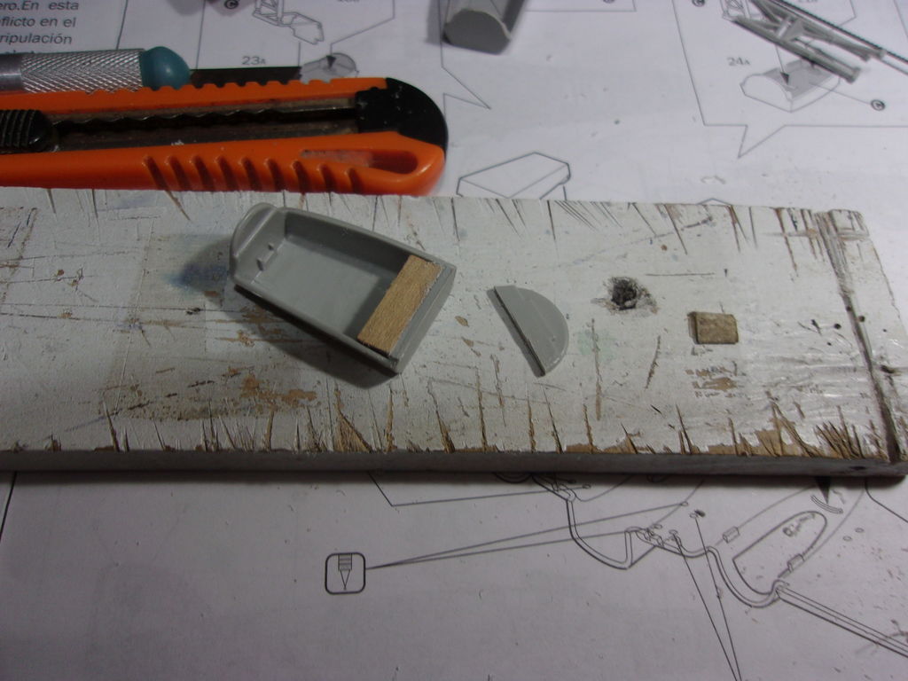

occorre riempire il vuoto davanti alla piastra per creare quello che sembra un solo longherone mentre in realtà sono il primo ed il secondo rivestiti in modo tale da sembrare uno solo
102_1182.JPG [ 106.1 KiB | Osservato 15196 volte ]
102_1183.JPG [ 98.15 KiB | Osservato 15196 volte ]

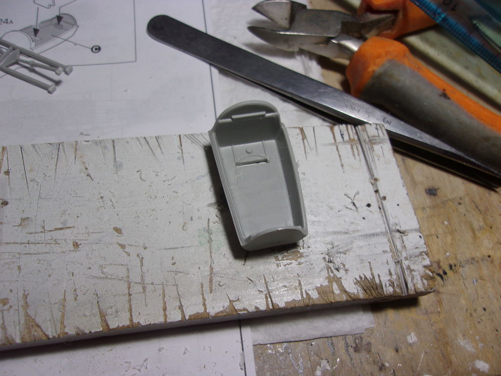

va cancellata la struttura tubolare di fantasia stampata sul fondo del pozzetto
102_1184.JPG [ 123 KiB | Osservato 15196 volte ]
va anche tagliata a filo del listello la parte superiore in quanto al di sopra dei due longheroni la zona era vuota
102_1185.JPG [ 100.2 KiB | Osservato 15196 volte ]

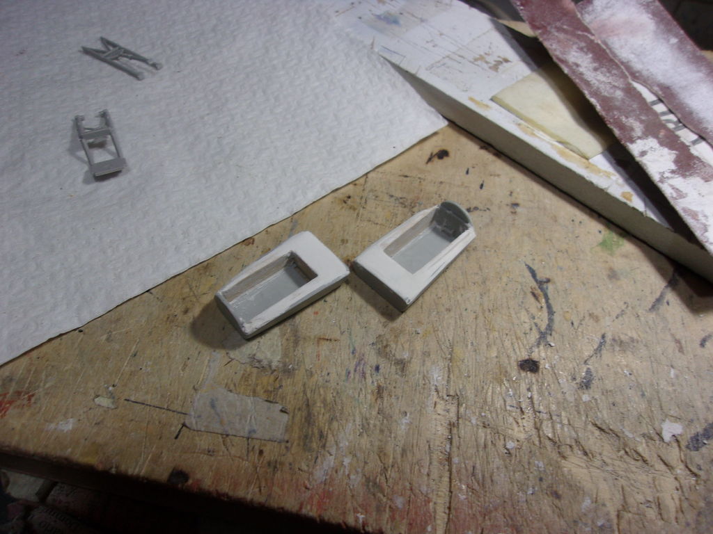

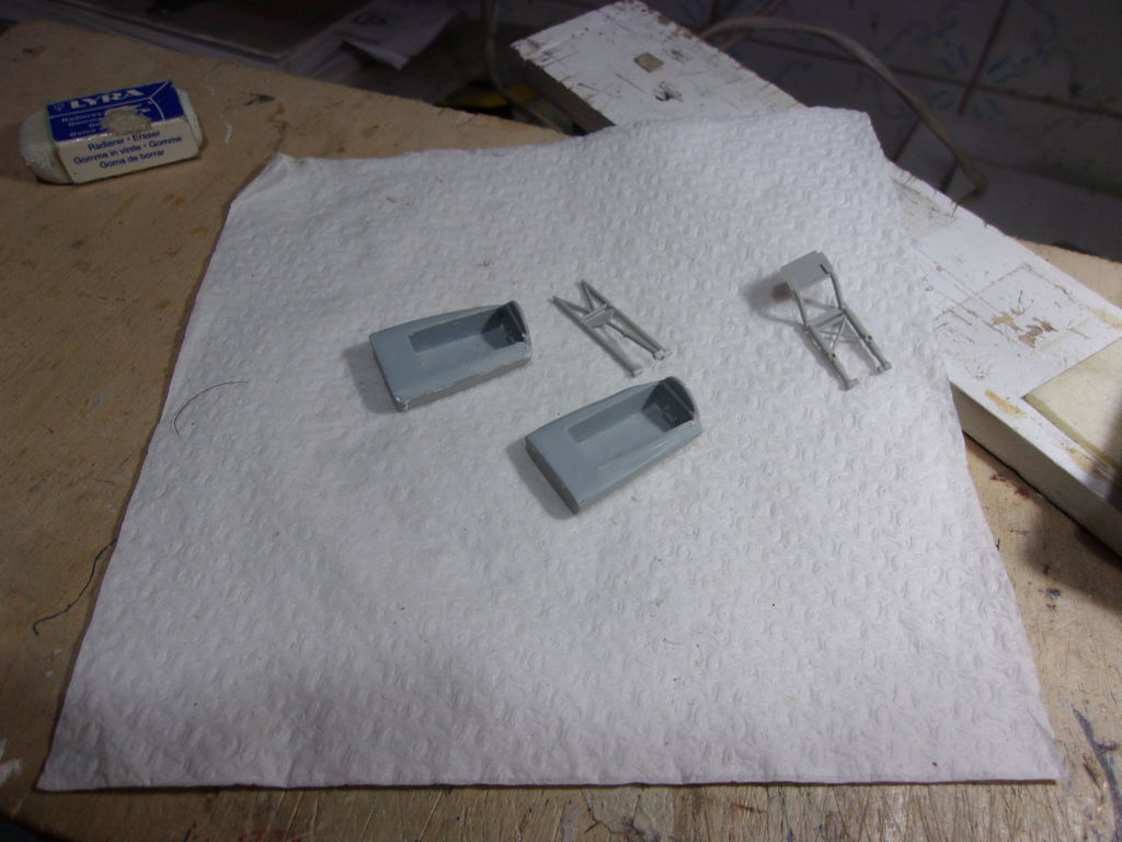

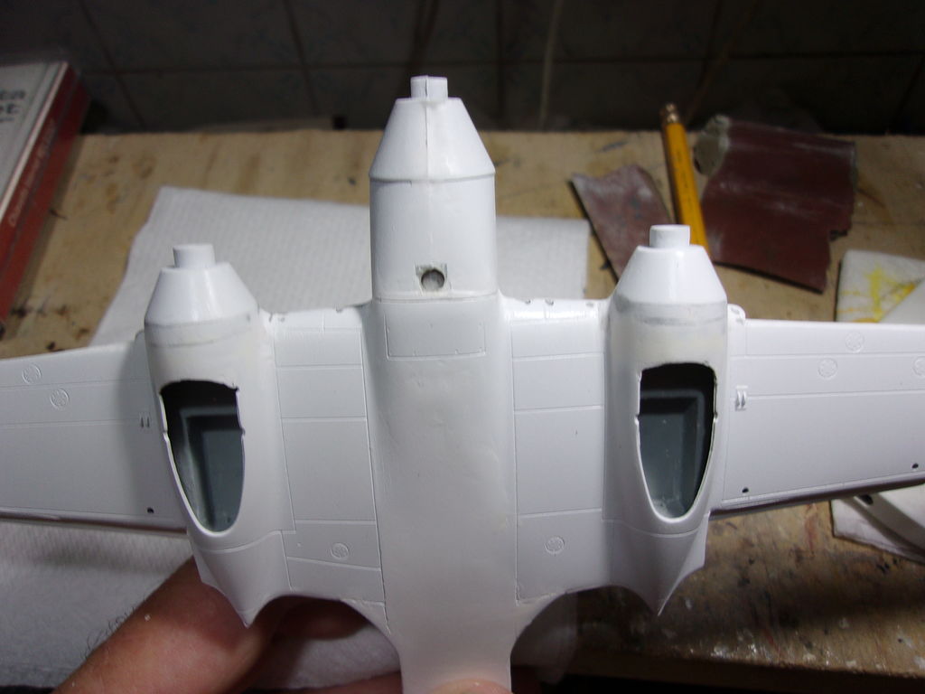

Ciao a tutti ecco i pozzetti stuccati e verniciati
102_1191.JPG [ 124.39 KiB | Osservato 15114 volte ]
102_1192.JPG [ 99.25 KiB | Osservato 15114 volte ]
solamente appuntati nella loro sede , arretrati
102_1198.JPG [ 69.43 KiB | Osservato 15114 volte ]

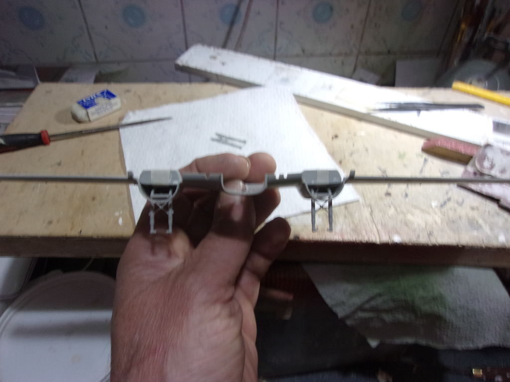

provata la forcella a secco
102_1199.JPG [ 81.15 KiB | Osservato 15114 volte ]
102_1200.JPG [ 96.93 KiB | Osservato 15114 volte ]
dopo aver appuntato anche l altro pozzetto con forcella appoggiata per controllare che sia tutto in simmetria, incollaggio definitivo dei pozzetti
102_1201.JPG [ 100.97 KiB | Osservato 15114 volte ]
102_1196.JPG [ 107.77 KiB | Osservato 15114 volte ]
Faccio una puntualizzazione ; le forcelle come si vede dalle foto sono perpendicolari al piano dell ala ma in realtà non deve essere così...ne parlo domani nel post che farò nel wip dell altro 79 dato che al momento sono arrivato lì ( in realtà ci sono arrivato qualche giorno fa) ... viaggiano su due dimensioni parallele e si sono affiancati :mrgreen:

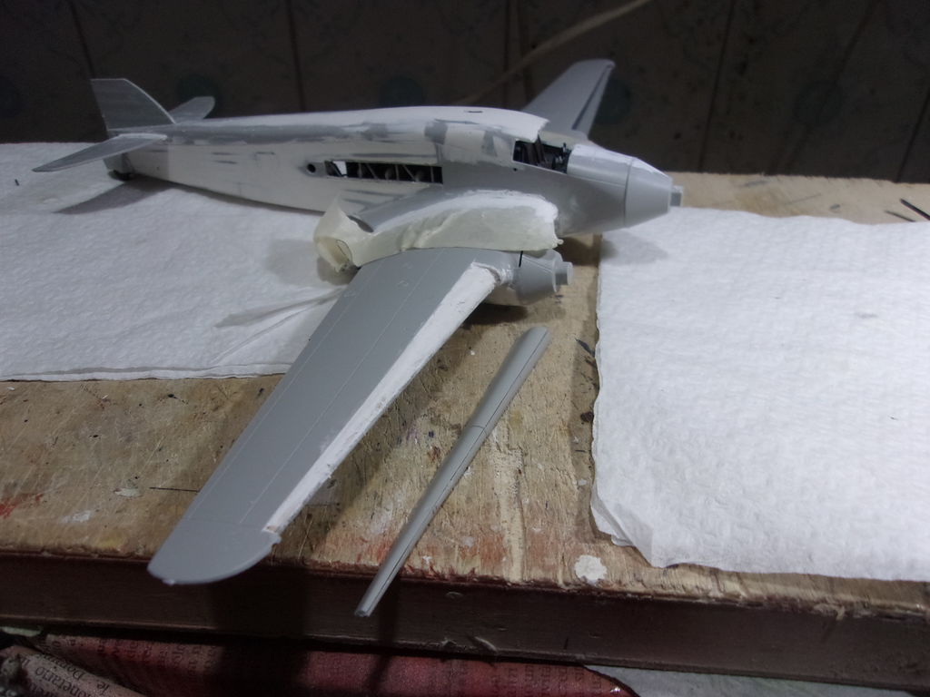

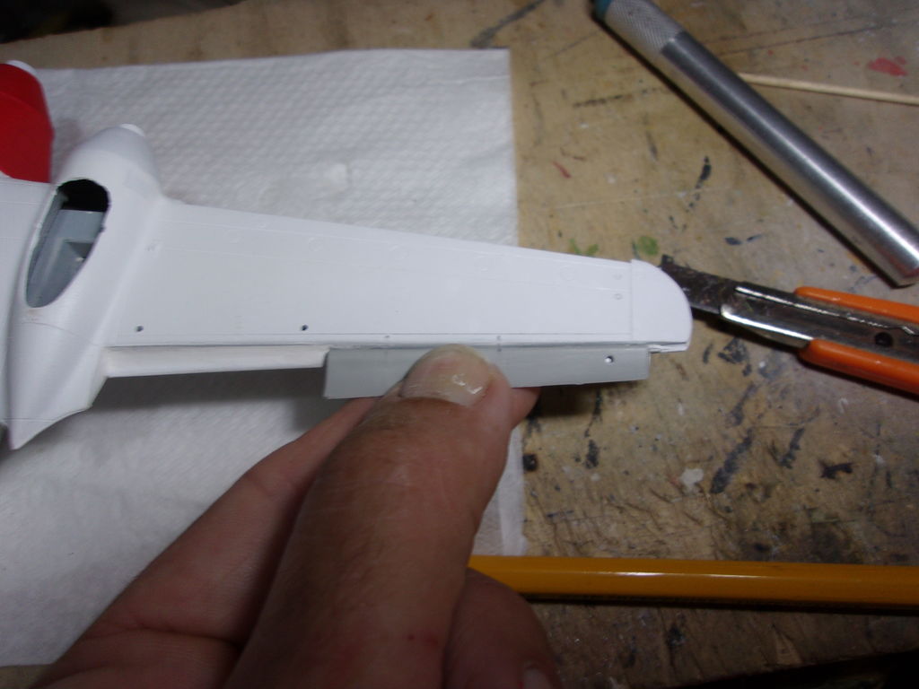

Ciao a tutti, tagliate le due estremità che andranno incollate agli alettoni perchè come detto arrivavano fino all estremità dell ala
102_1219.JPG [ 84.24 KiB | Osservato 15053 volte ]

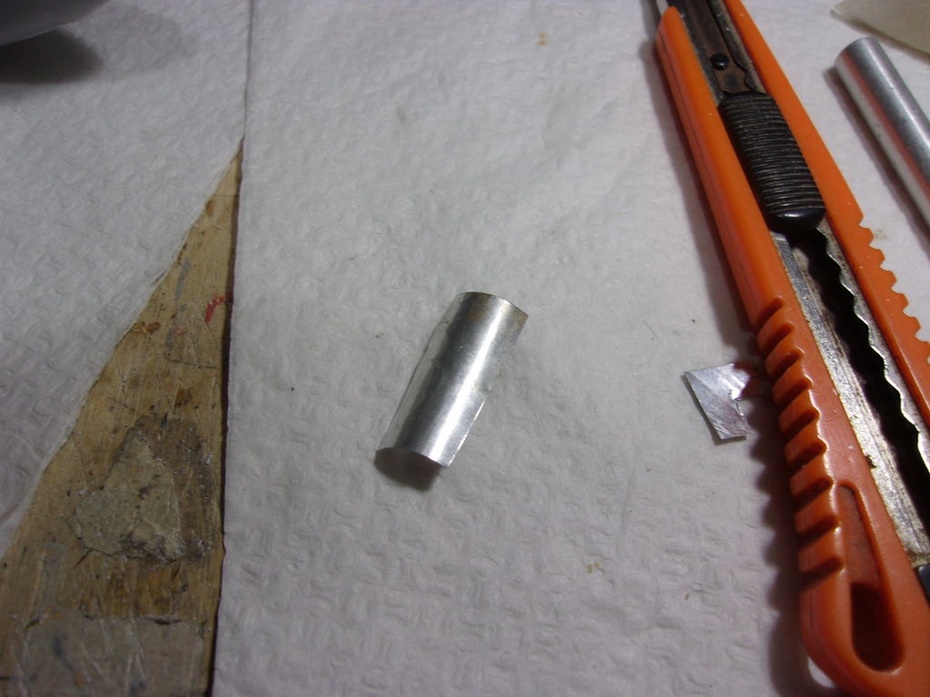

all interno della fusoliera sopra il faro di atterraggio inserisco un pezzo di alluminio
102_1222.JPG [ 104.67 KiB | Osservato 15053 volte ]
102_1223.JPG [ 84.13 KiB | Osservato 15053 volte ]
a cui aggiungerò una goccia di vinavil che una volta asciutto darà l effetto vetro sulla parabola del faro come si vede in questo faro di profondità della tartaruga che aspetta pazientemente sullo scaffale che torni a dedicarle le mia attenzioni... :oops:
102_1231.JPG [ 69.24 KiB | Osservato 15053 volte ]

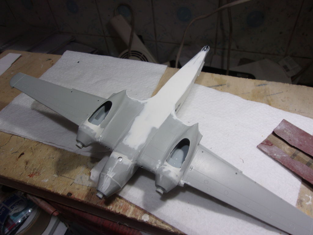

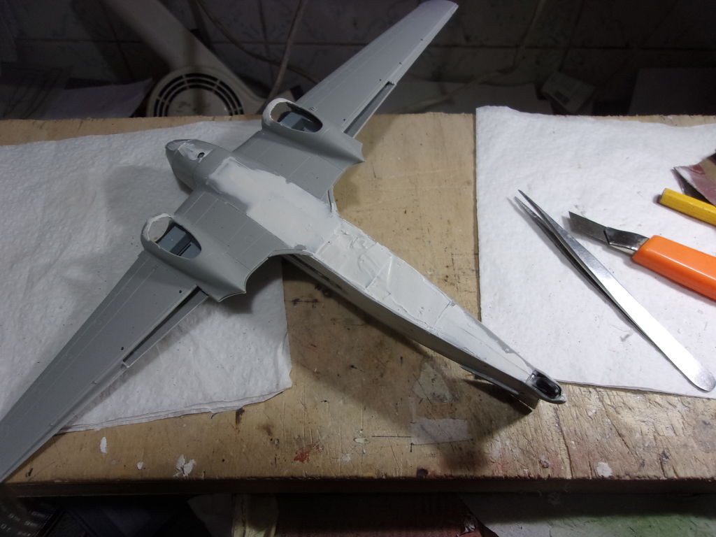

bene incollate le ali messa una toppa al posto della gondola del puntatore e data una prima stuccata
102_1233.JPG [ 103.72 KiB | Osservato 15053 volte ]
102_1232.JPG [ 96.77 KiB | Osservato 15053 volte ]

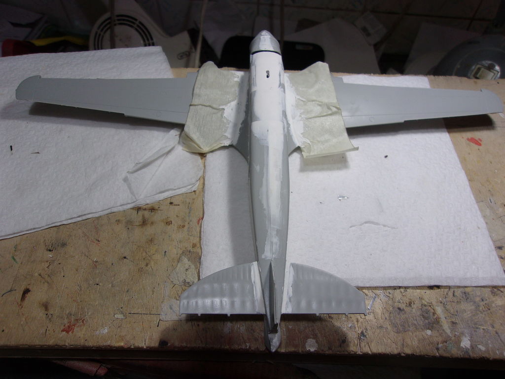

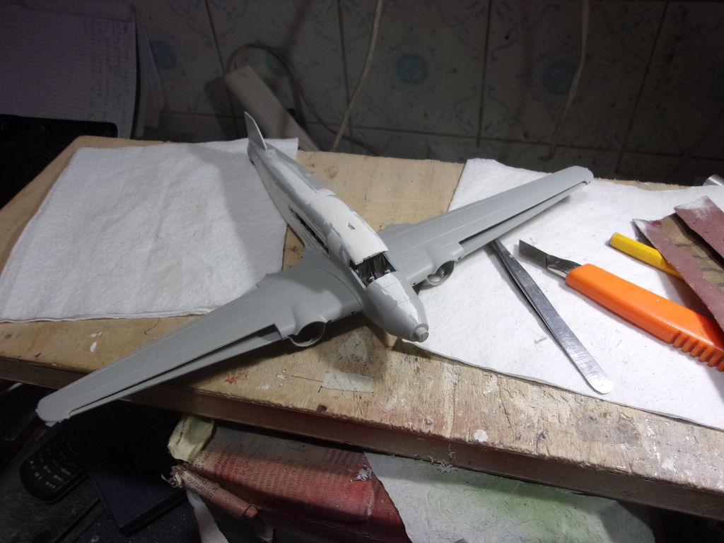

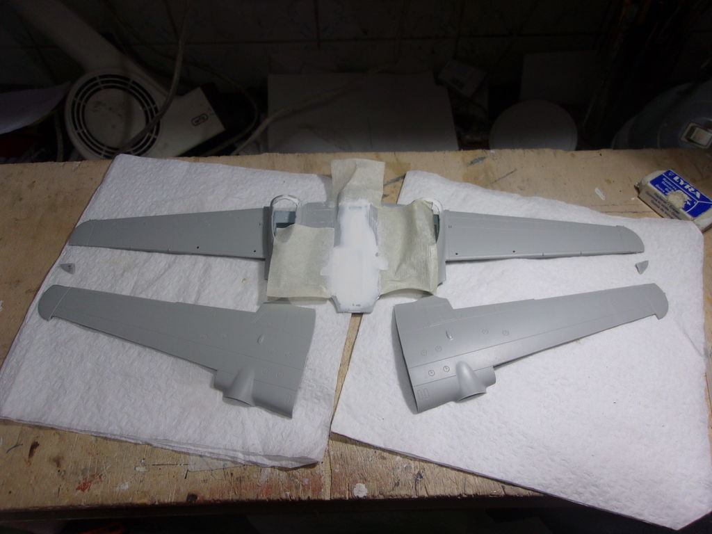

Ciao a tutti , finita la preparazione della parte inferiore
102_1414.JPG [ 83.96 KiB | Osservato 14856 volte ]
incollati i piani di coda e iniziata la stuccatura della parte superiore
102_1417.JPG [ 97.6 KiB | Osservato 14856 volte ]

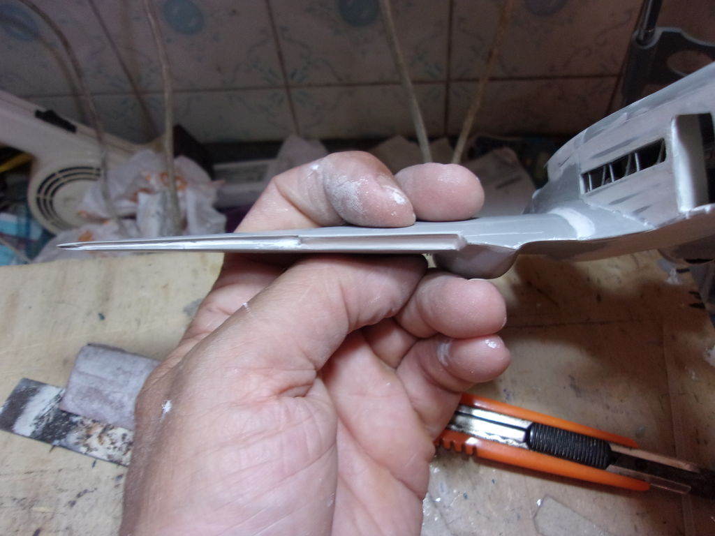

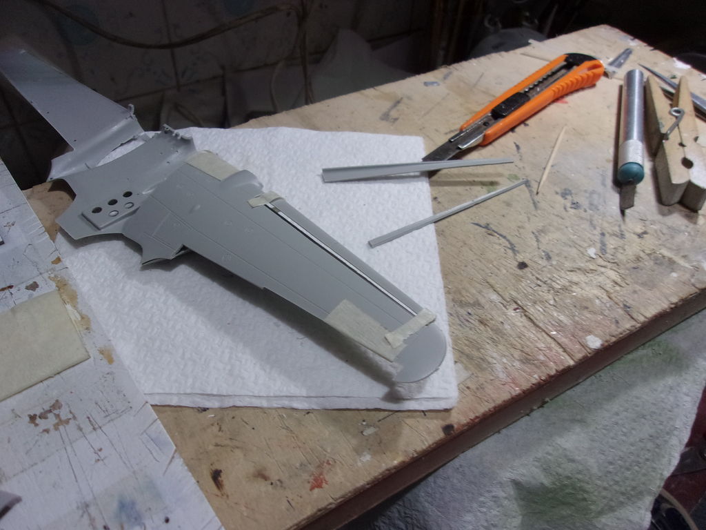

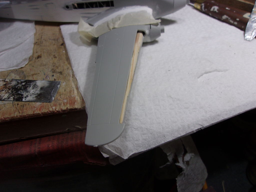

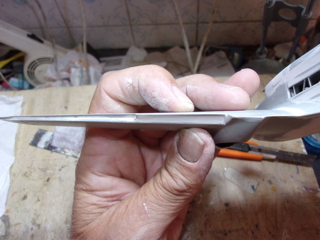

a questo punto vado a fare la spalla su cui si adagiano le alette HP , spalla fatta con un listello di abete sagomato
102_1439.JPG [ 78.8 KiB | Osservato 14856 volte ]
102_1440.JPG [ 98.2 KiB | Osservato 14856 volte ]
102_1441.JPG [ 75.14 KiB | Osservato 14856 volte ]
ricoperto poi di stucco
102_1442.JPG [ 91.02 KiB | Osservato 14856 volte ]
102_1445.JPG [ 93.25 KiB | Osservato 14856 volte ]
da rifinire ovviamente la stuccatura..

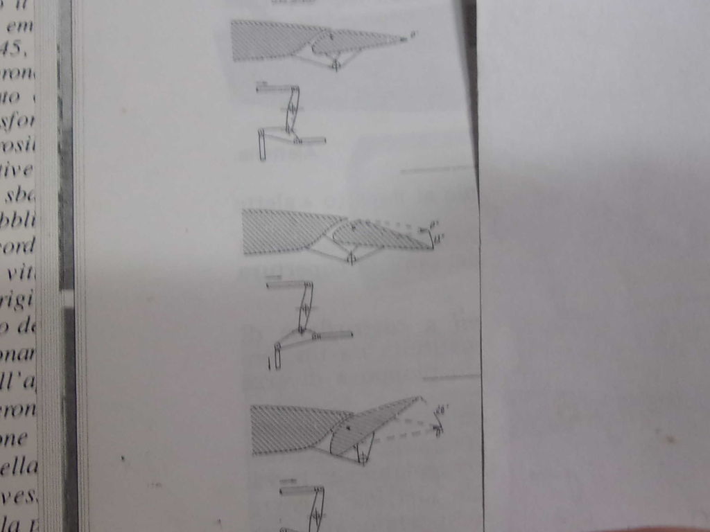

C è da dire che le alette HP come molti altri componenti dell I MAGO non furono inventati di sana pianta ma alcune soluzioni furono farina del nostro sacco mentre le cose già note vennero modificate e migliorate per far si che in simbiosi tra loro potessero dare il meglio, c è un aneddoto a riguardo ;
dopo la stragrande vittoria dei 79 corsa nella Istres Damasco Parigi il presidente francese Lebrun minimizzò la cosa dicendo che si avevano vinto ma i nostri aerei avevano carrello francese, motore costruito su licenza inglese,alette Handley page, strumentazione francese ed eliche ratier ( tra l altro le eliche ratier furono una ciofeca tantè che l equipaggio Biseo Mussolini arrivarono "solo " terzi ( con davanti altri due 79 tiè :wink: )proprio per problemi alle eliche...
La risposta dell Ing Marchetti fu che era vero che esistevano queste componenti che però erano alla portata di tutti gli altri , solo che che gli altri non avevano un aereo su chi metterle ... a rimarcare la capacità degli ingegneri italiani nel saperle riprogettare e sfruttare al meglio mettendole in simbiosi tra loro sullo stesso aereo .....i " cugini" francesi quella proprio non la digerirono :mrgreen:

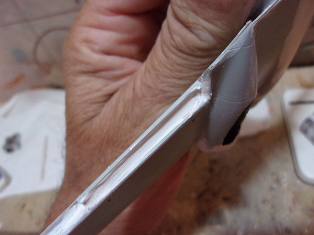

MessaggioInviato: venerdì 20 novembre 2020, 18:10
Messaggi: 1037

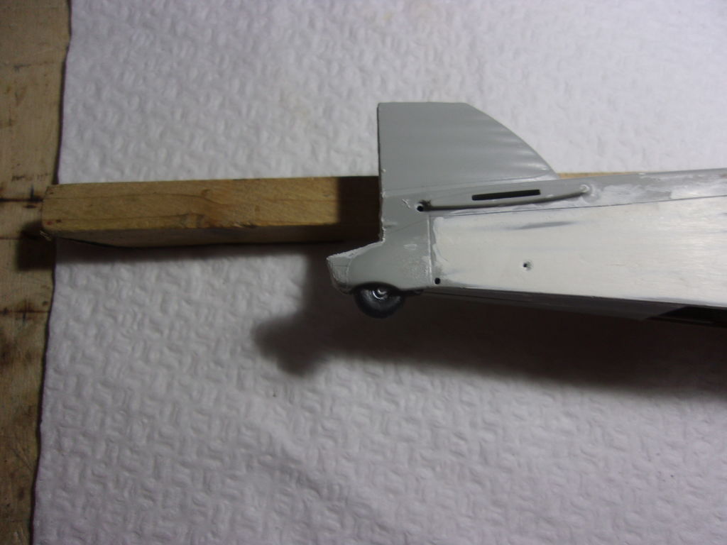

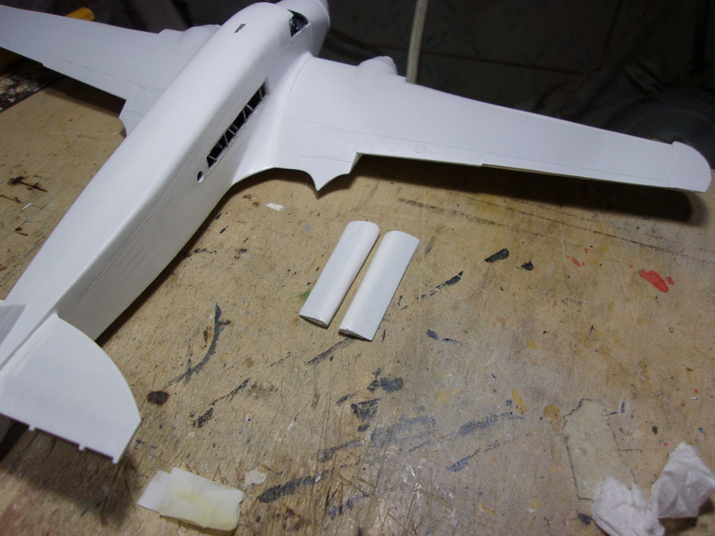

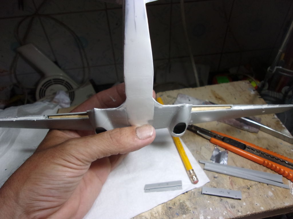

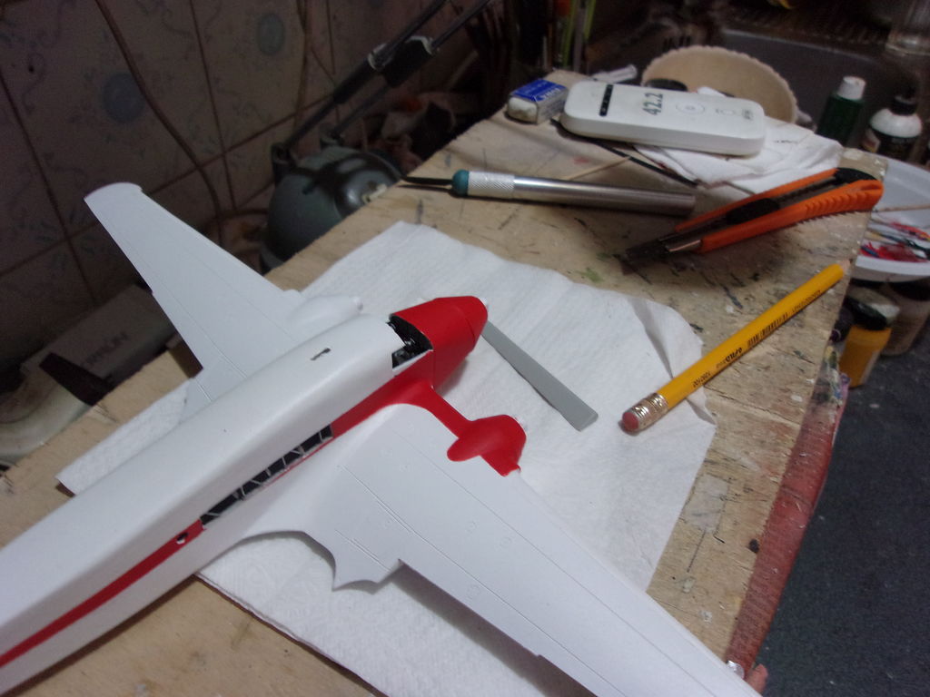

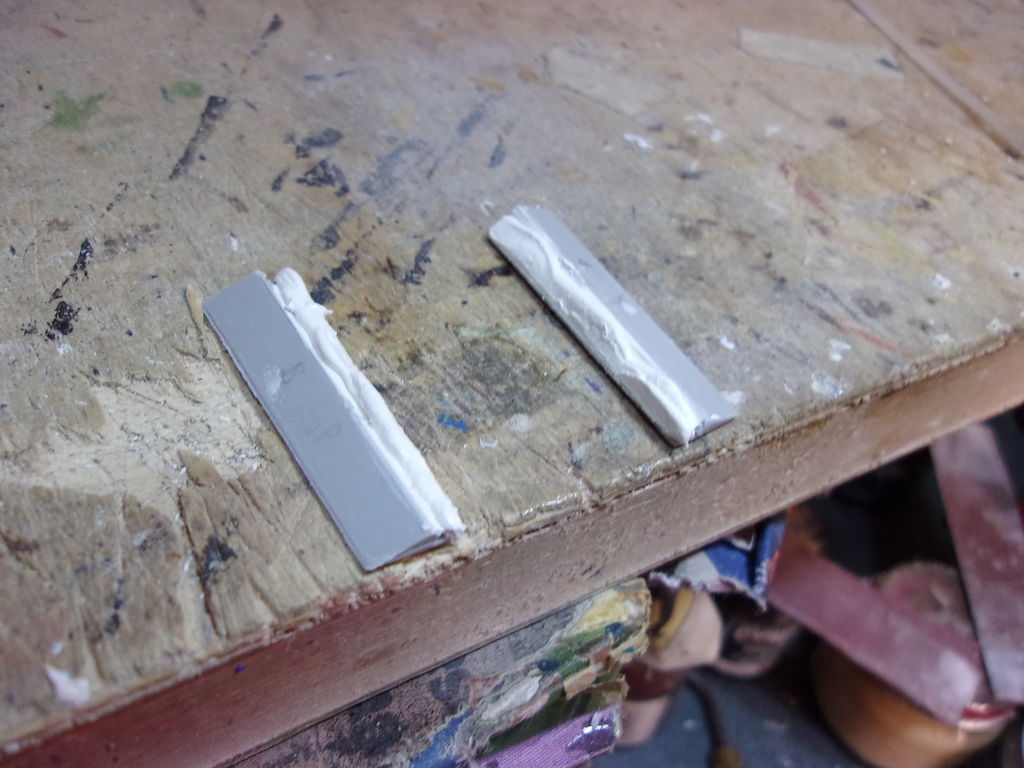

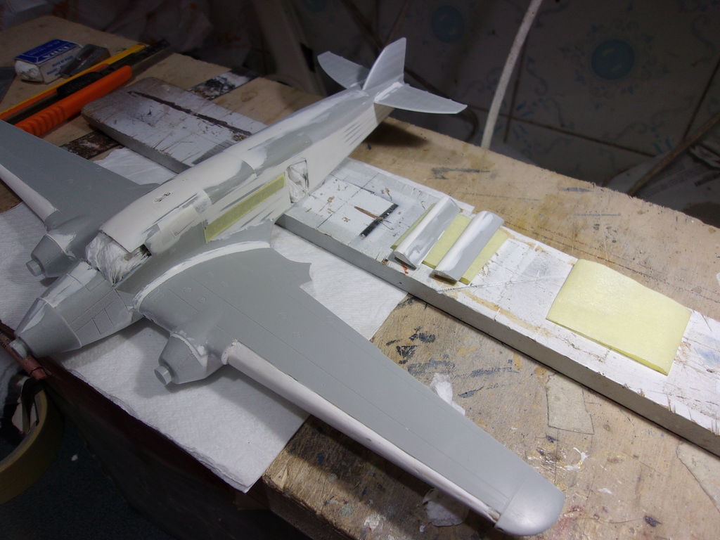

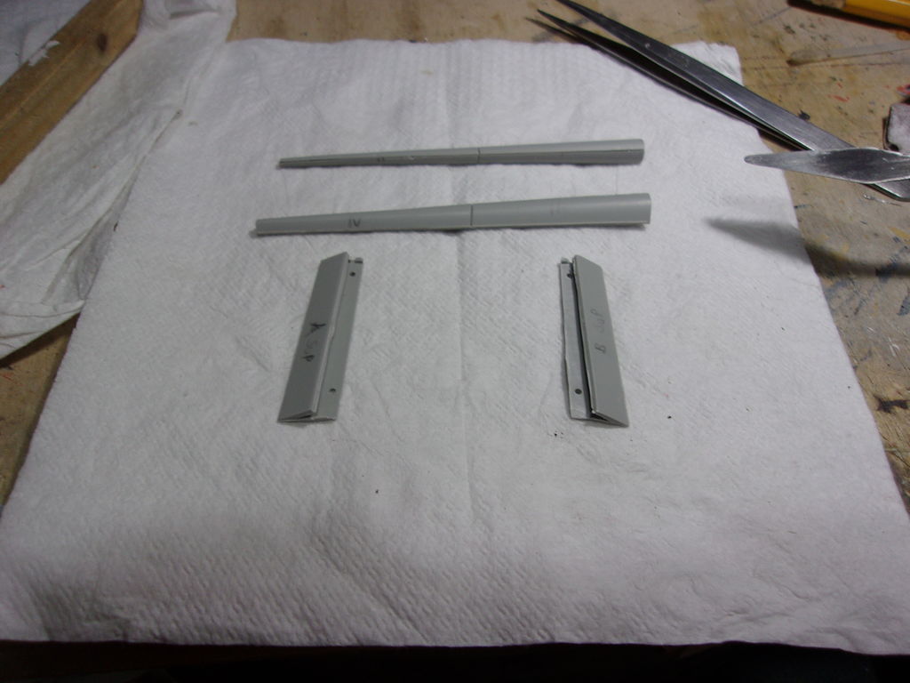

Ciao a tutti , tagliate e incollate le alette freno e le HP
102_3286.JPG [ 106.46 KiB | Osservato 14721 volte ]
102_3287.JPG [ 86.02 KiB | Osservato 14721 volte ]
occorrerà riempirli per creare il dorso interno , così come pure andrà riempita la parte vuota che si presenta nel bordo d uscita dell ala
102_3288.JPG [ 80.04 KiB | Osservato 14721 volte ]

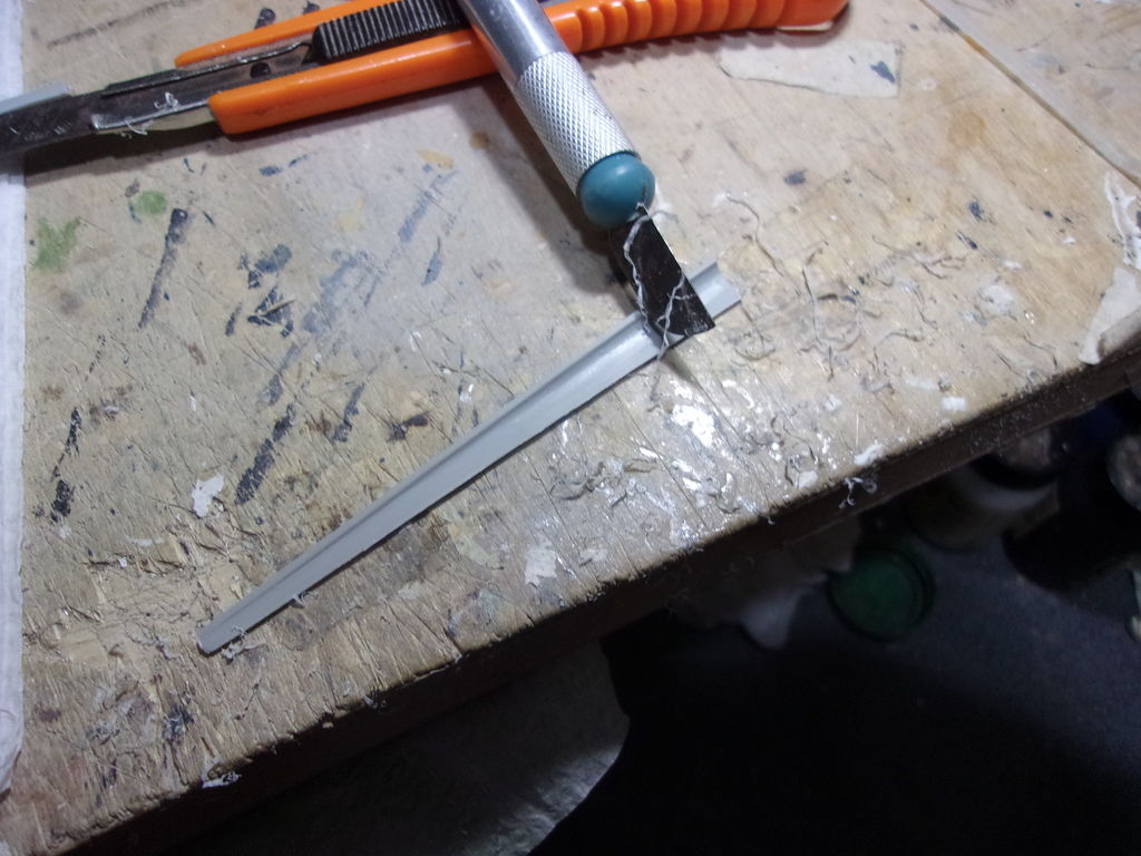

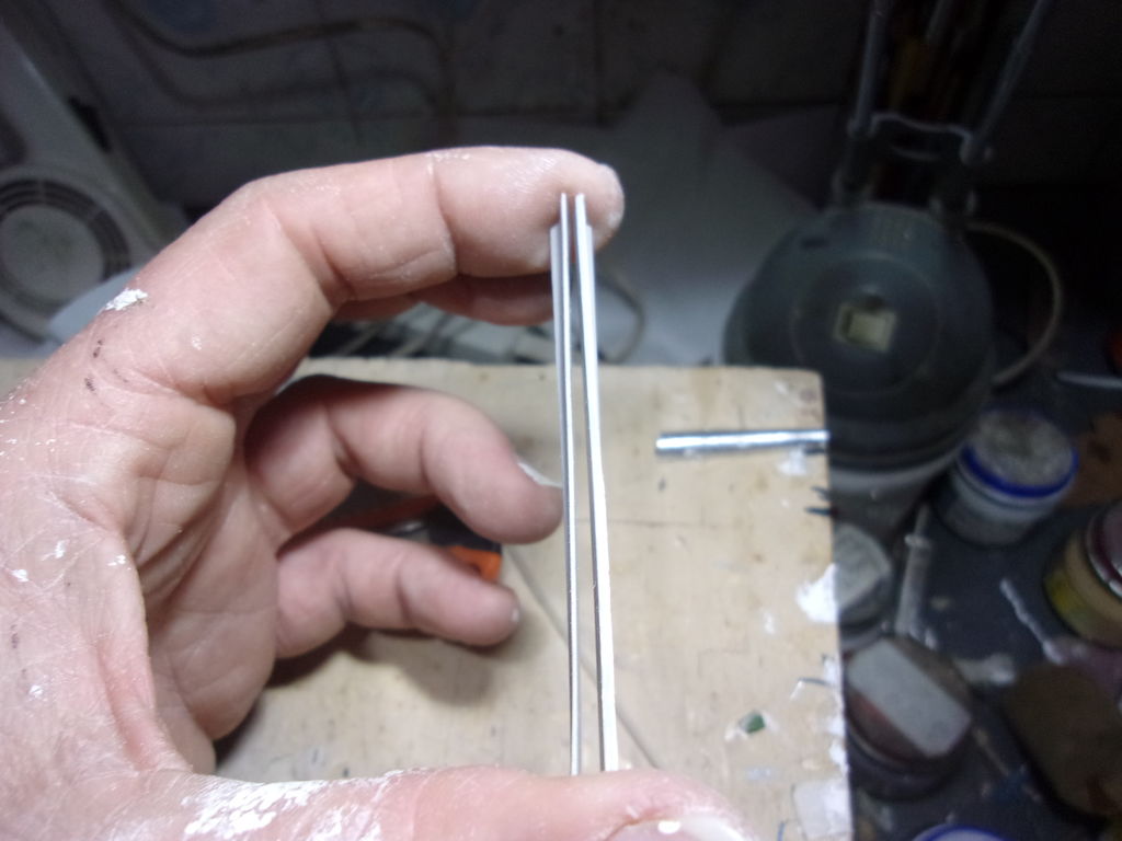

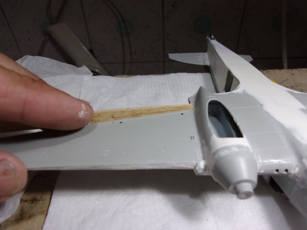

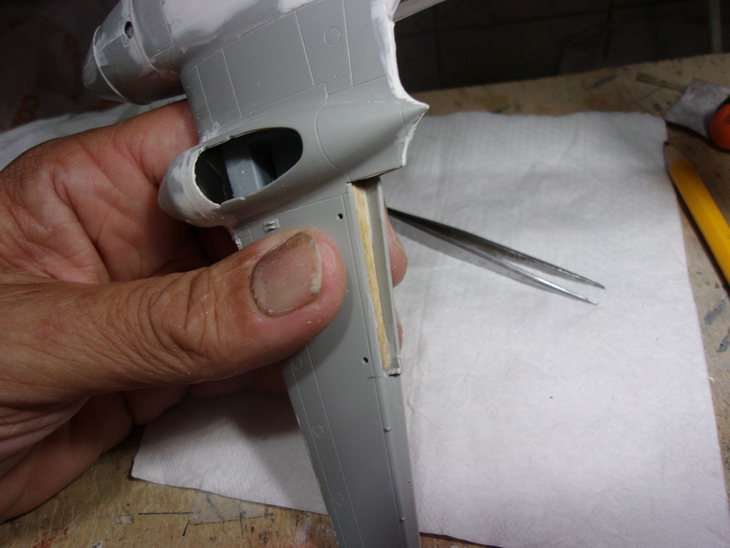

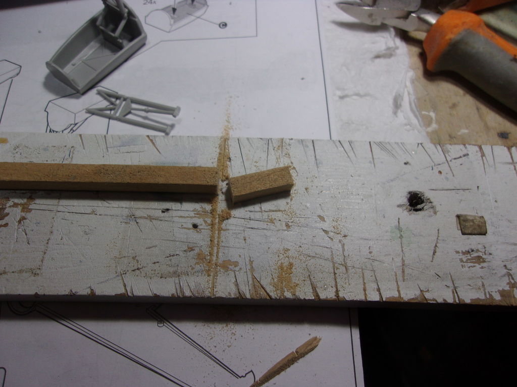

con un listello navale faccio la spalla , che poi nella realtà corrisponderebbe al 3°°longherone dell ala
102_3291.JPG [ 62.69 KiB | Osservato 14721 volte ]
102_3292.JPG [ 84.14 KiB | Osservato 14721 volte ]
102_3293.JPG [ 84.3 KiB | Osservato 14721 volte ]
poi con dello stucco comincio a riempire creando lo sguscio
102_3294.JPG [ 84.29 KiB | Osservato 14721 volte ]
102_3295.JPG [ 109.7 KiB | Osservato 14721 volte ]
ovviamente serviranno più passate...
Gianfranco :D

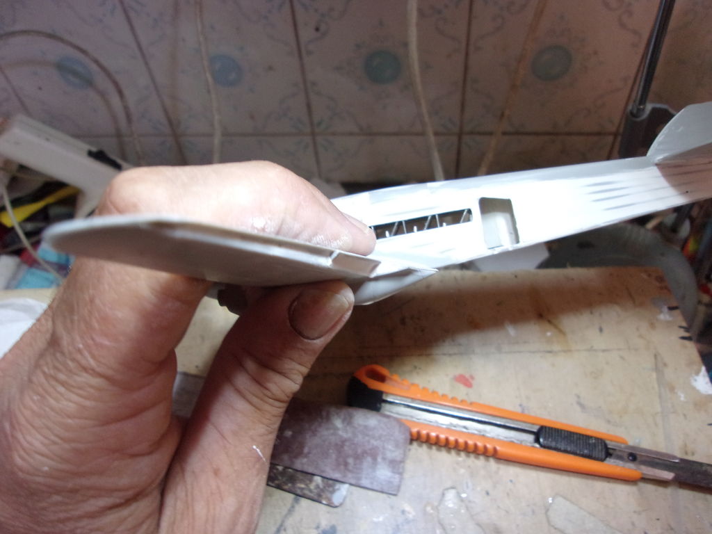

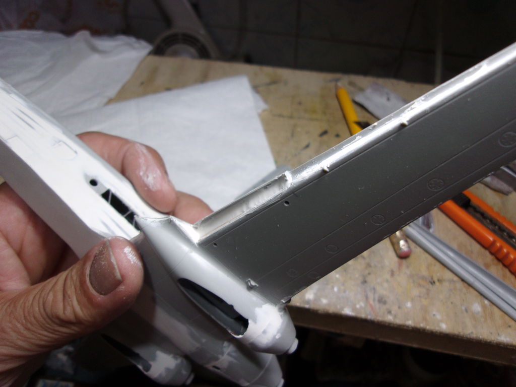

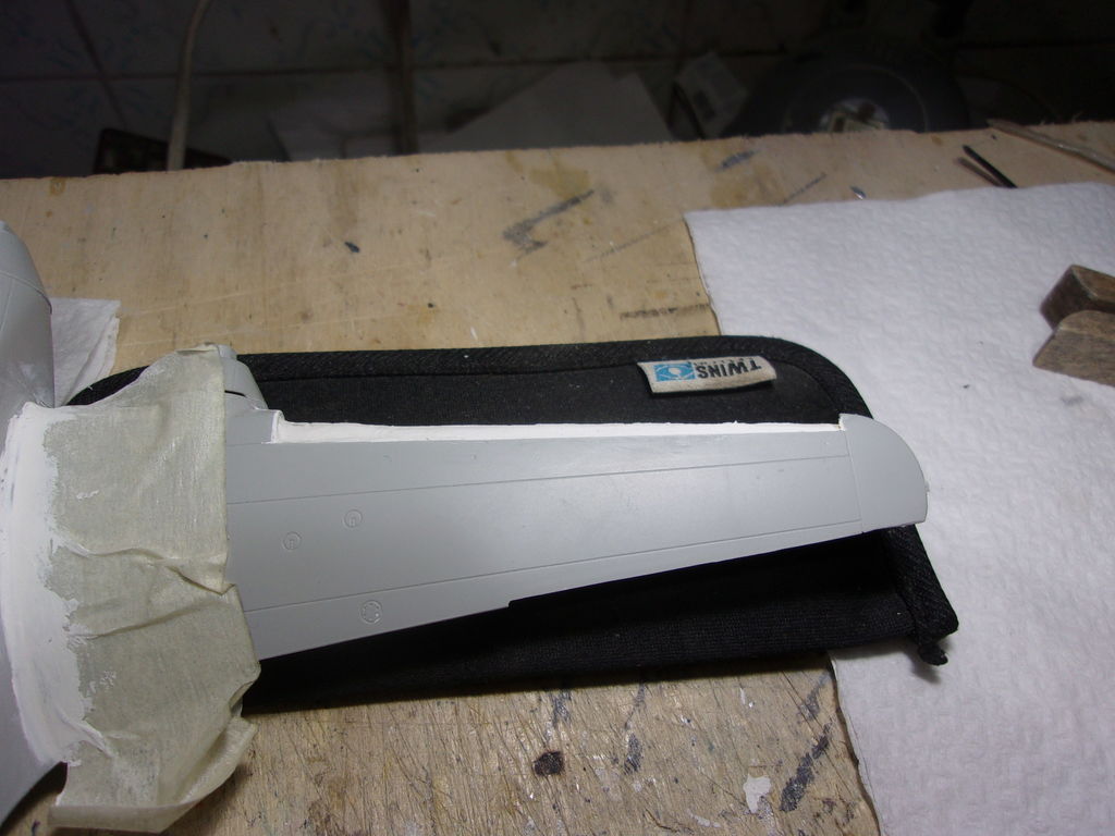

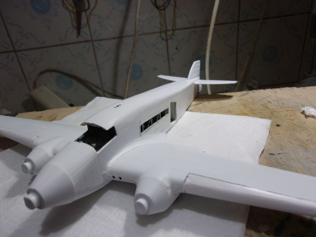

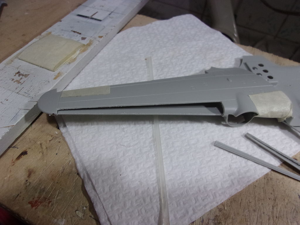

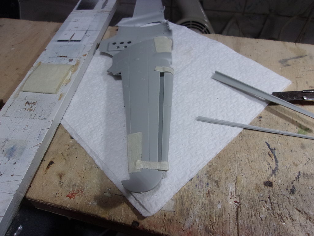

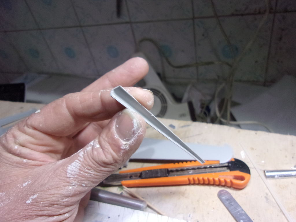

Allora andiamo avanti ; le sedi delle alette freno hanno il bordo superiore un po troppo grosso come si vede dalla foto
102_3317.JPG [ 79.26 KiB | Osservato 14480 volte ]
sfinata con un taglierino,con carta vetrata stondata la sede concava e tagliate le cerniere stampate
102_3320.JPG [ 64.54 KiB | Osservato 14480 volte ]
102_3325.JPG [ 94.06 KiB | Osservato 14480 volte ]
102_3327.JPG [ 91.89 KiB | Osservato 14480 volte ]
102_3328.JPG [ 97.17 KiB | Osservato 14480 volte ]
102_3329.JPG [ 92.71 KiB | Osservato 14480 volte ]
cerco di fare queste due zone meglio che posso perchè poi si vedranno...
riempite le zone vuote delle alette freno
102_3321.JPG [ 113.6 KiB | Osservato 14480 volte ]

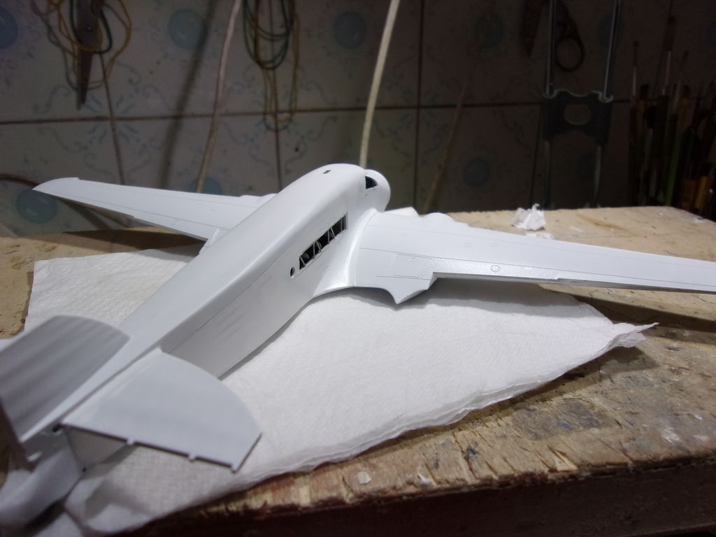

dopo numerose lisciate è il momento di dare una mano di fondo per evidenziare le magagne
102_3400.JPG [ 112.47 KiB | Osservato 14480 volte ]
102_3403.JPG [ 112.53 KiB | Osservato 14480 volte ]
102_3408.JPG [ 80.11 KiB | Osservato 14480 volte ]
102_3409.JPG [ 74.01 KiB | Osservato 14480 volte ]
102_3410.JPG [ 80.5 KiB | Osservato 14480 volte ]
ripassata sulle magagnette uscite e poi una bella passate generale di 1000 umida per lisciare bene...

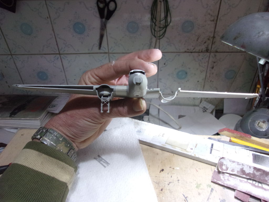

 Oggetto del messaggio: Re: S 79 P I MAGO
MessaggioInviato: domenica 20 dicembre 2020, 10:24
Messaggi: 1037

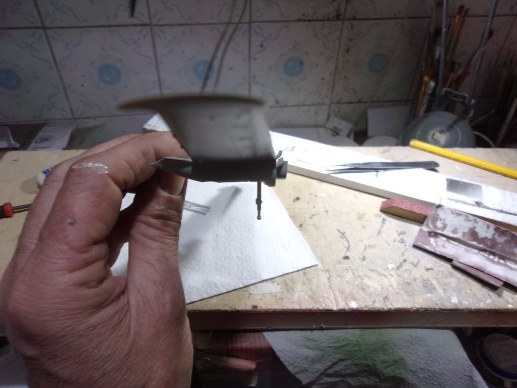

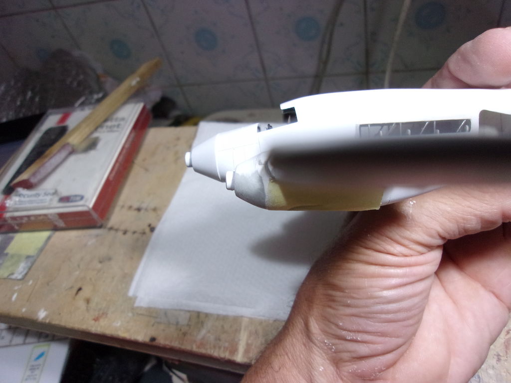

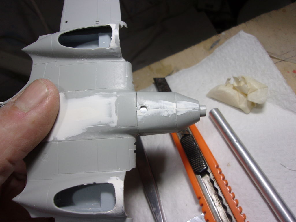

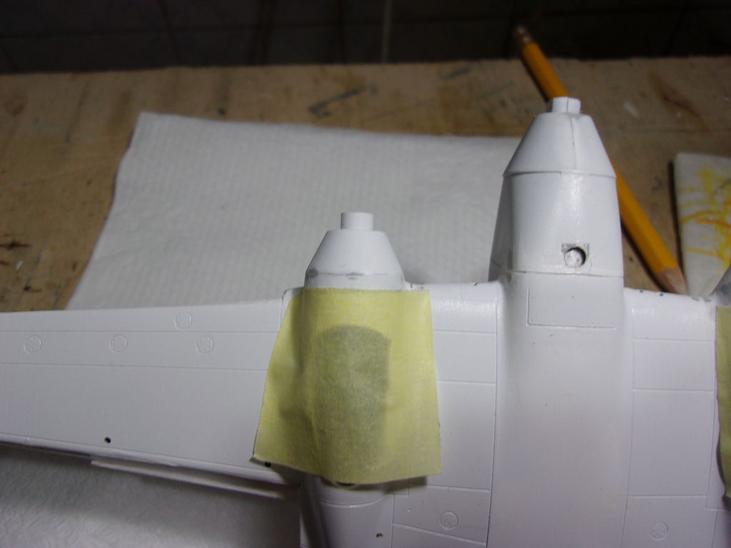

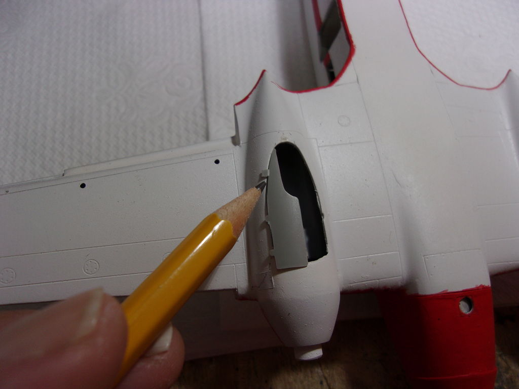

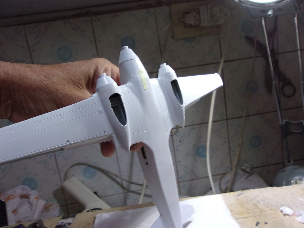

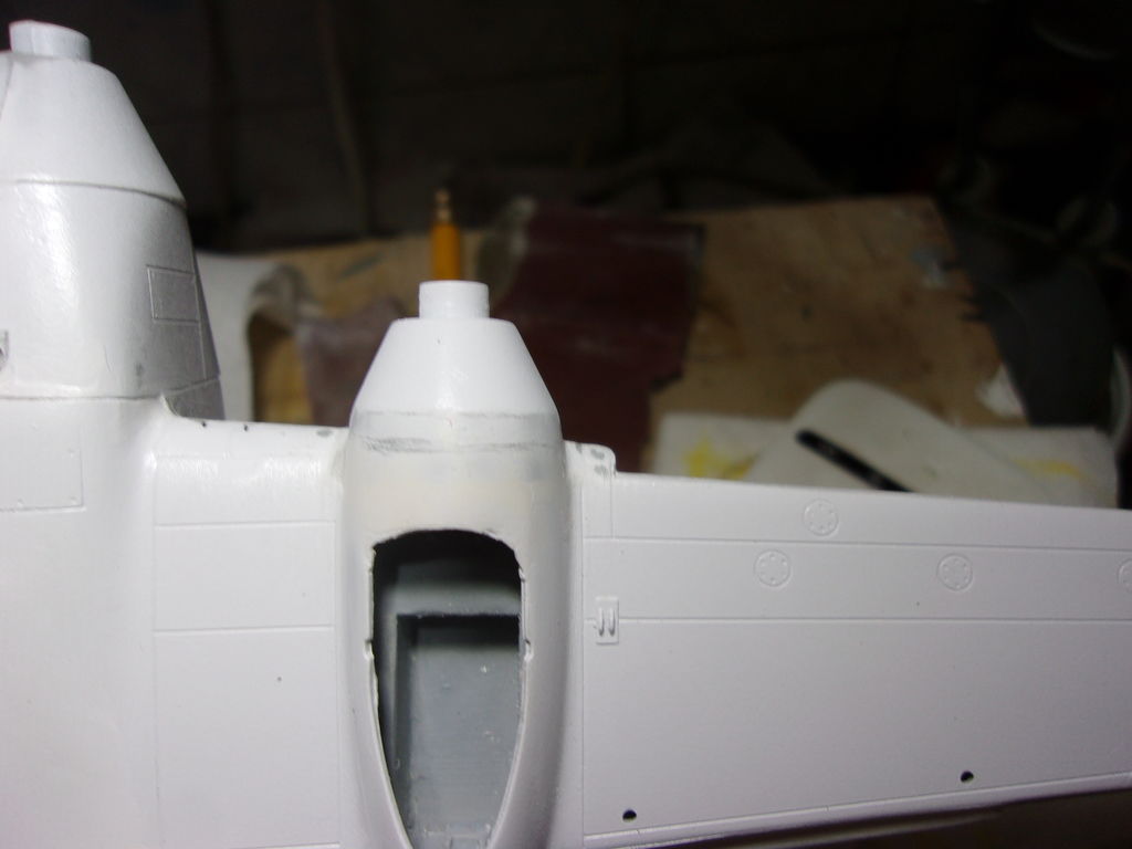

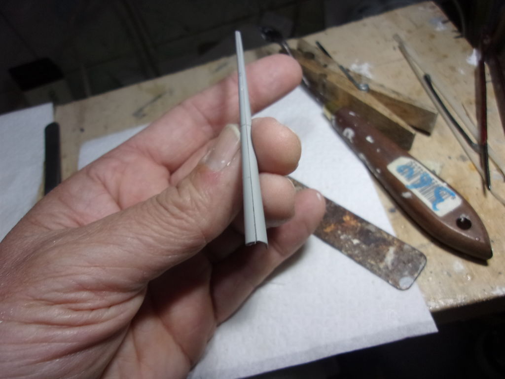

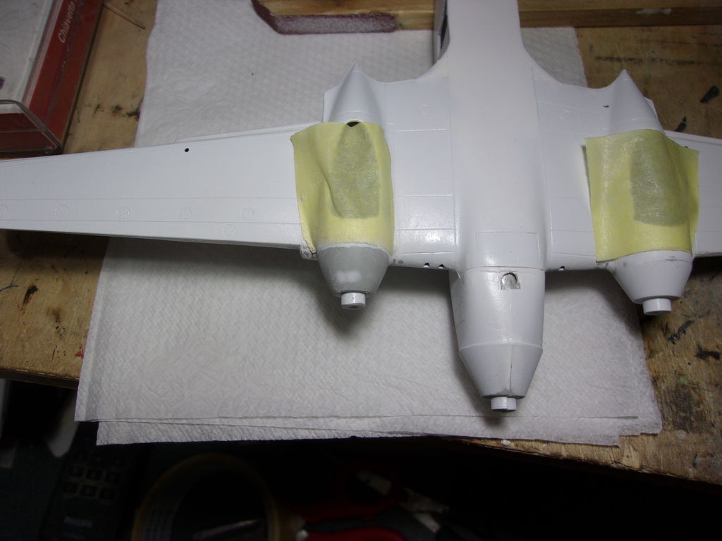

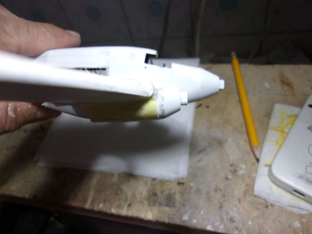

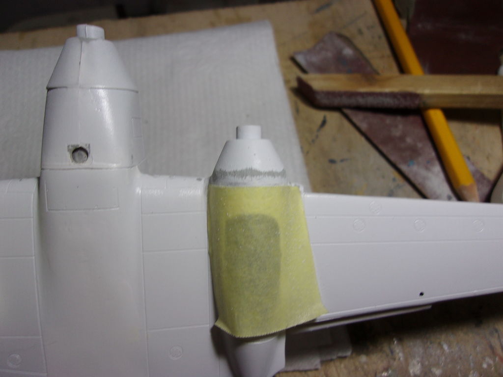

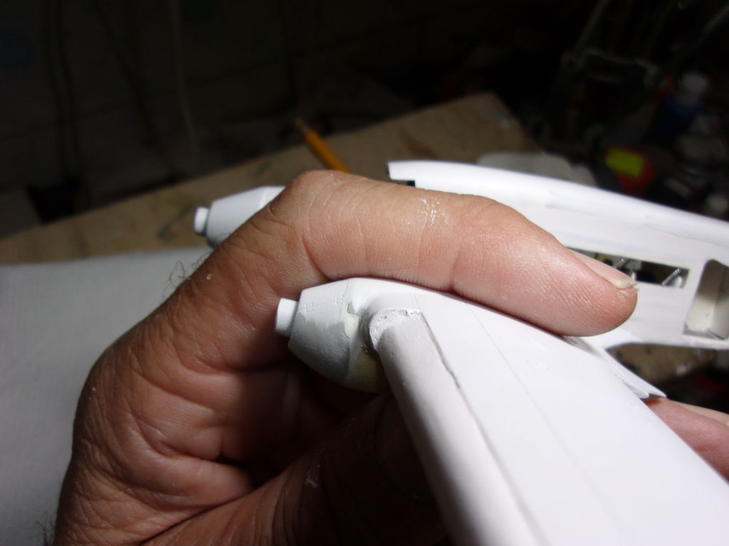

Ciao a tutti , prima di iniziare a dare il fondo bianco , e di mettere gli sportellini d ispezione sulla parte in basso ed esterna delle gondole ( presenti solo sulla versione motorizzata Piaggio) mi sono deciso a fare un altra piccola modifica : osservando il profilo della gondola di un 79 si nota come questa inizi a diventare conica ( nella zone del castello motore) esattamente sotto la verticale del punto di entrata del ala, nel modello ciò avviene più avanti come si vede dalla foto
102_3473.JPG [ 69.58 KiB | Osservato 14239 volte ]
il segno della matita corrisponde a dove dovrebbe iniziare a essere conica
Lateralmente un po di rastrematura c è ma in basso è praticamente assente
102_3476.JPG [ 49.04 KiB | Osservato 14239 volte ]
superiormente invece l andamento è corretto
102_3485 (1).JPG [ 64.07 KiB | Osservato 14239 volte ]
messo il nastro a delimitare la zona da lavorare
102_3477.JPG [ 61.55 KiB | Osservato 14239 volte ]
il primer bianco mi fa da riscontro per vedere dove e quanto sto lavorando sulla parte
102_3478.JPG [ 80.38 KiB | Osservato 14239 volte ]
prima
102_3482.JPG [ 60.25 KiB | Osservato 14239 volte ]
102_3484.JPG [ 57.9 KiB | Osservato 14239 volte ]
dopo
102_3481.JPG [ 82.78 KiB | Osservato 14239 volte ]
102_3483.JPG [ 63.56 KiB | Osservato 14239 volte ]
Gianfranco :D

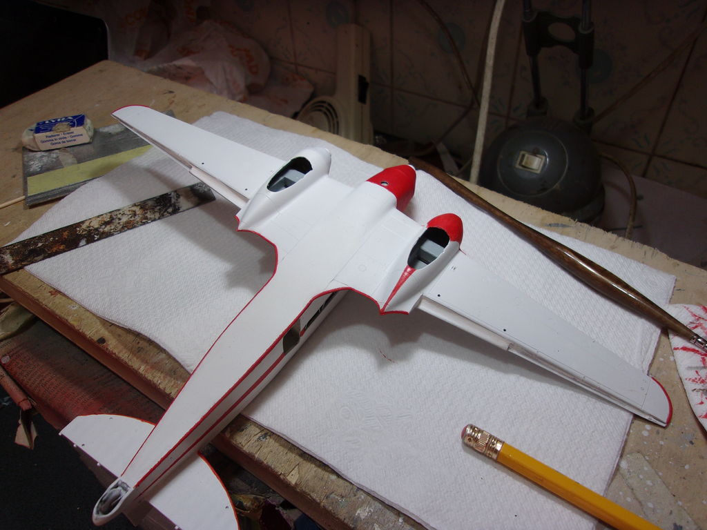

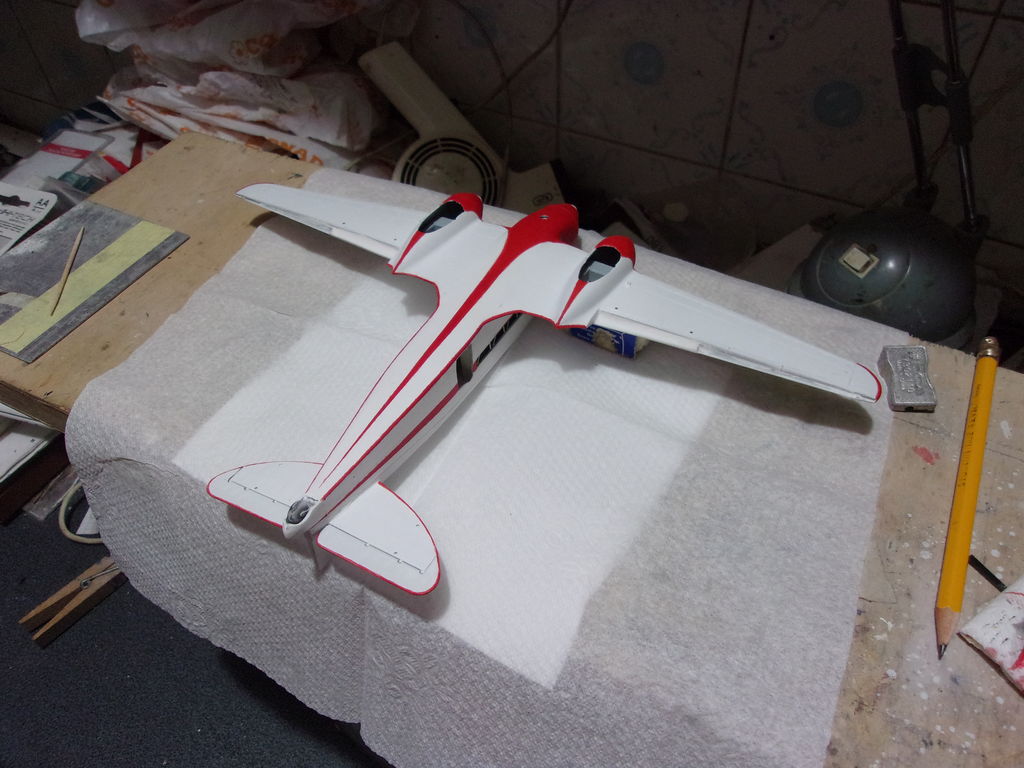

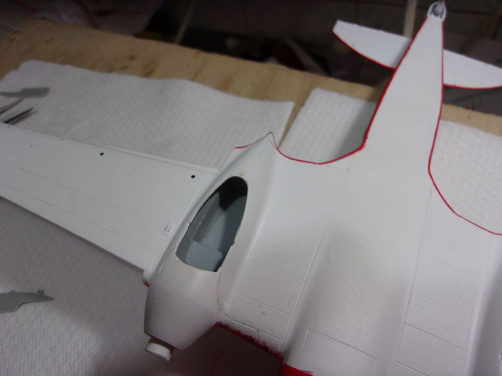

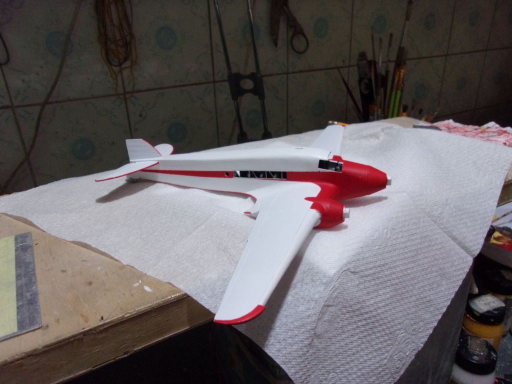

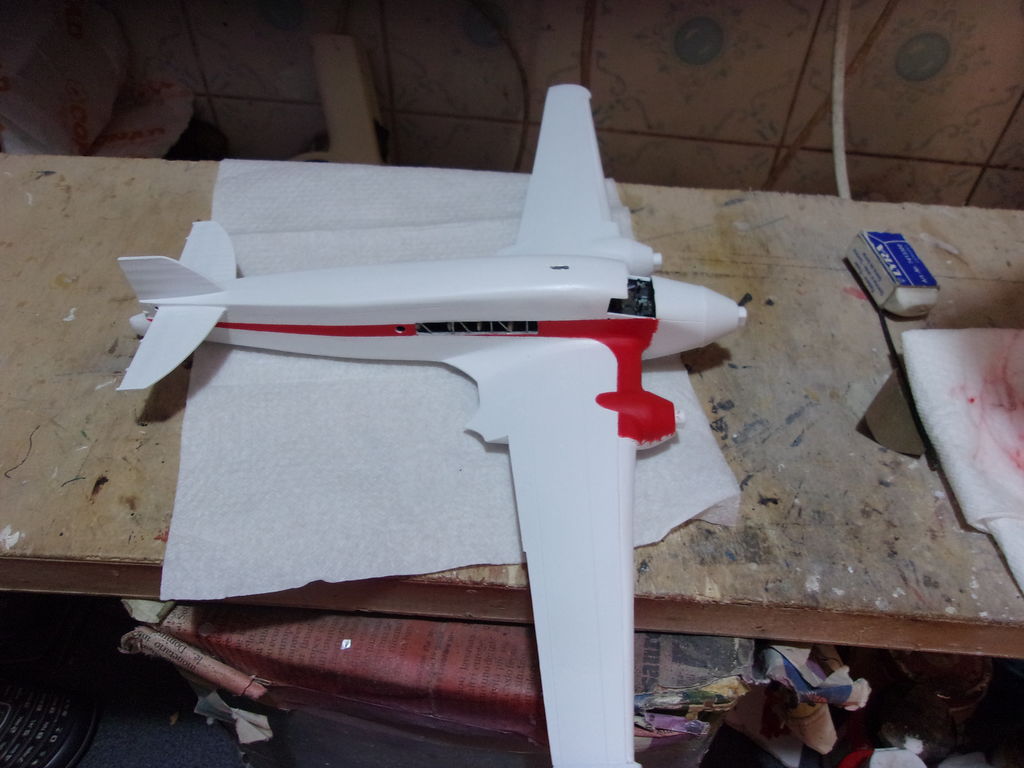

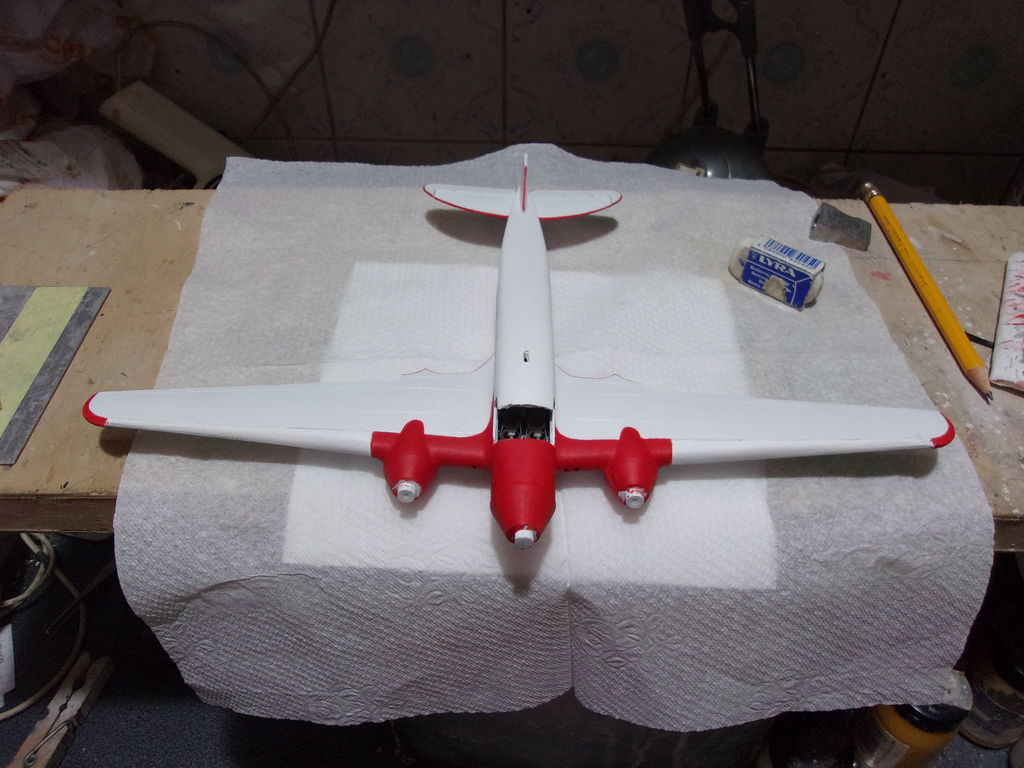

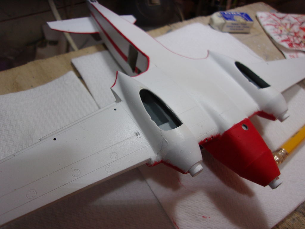

MessaggioInviato: domenica 27 dicembre 2020, 18:02
Messaggi: 1037
Ciao a tutti , scusate ma per pigrizia sto postando molto lentamente i lavori fatti... :D

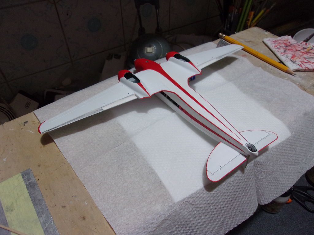

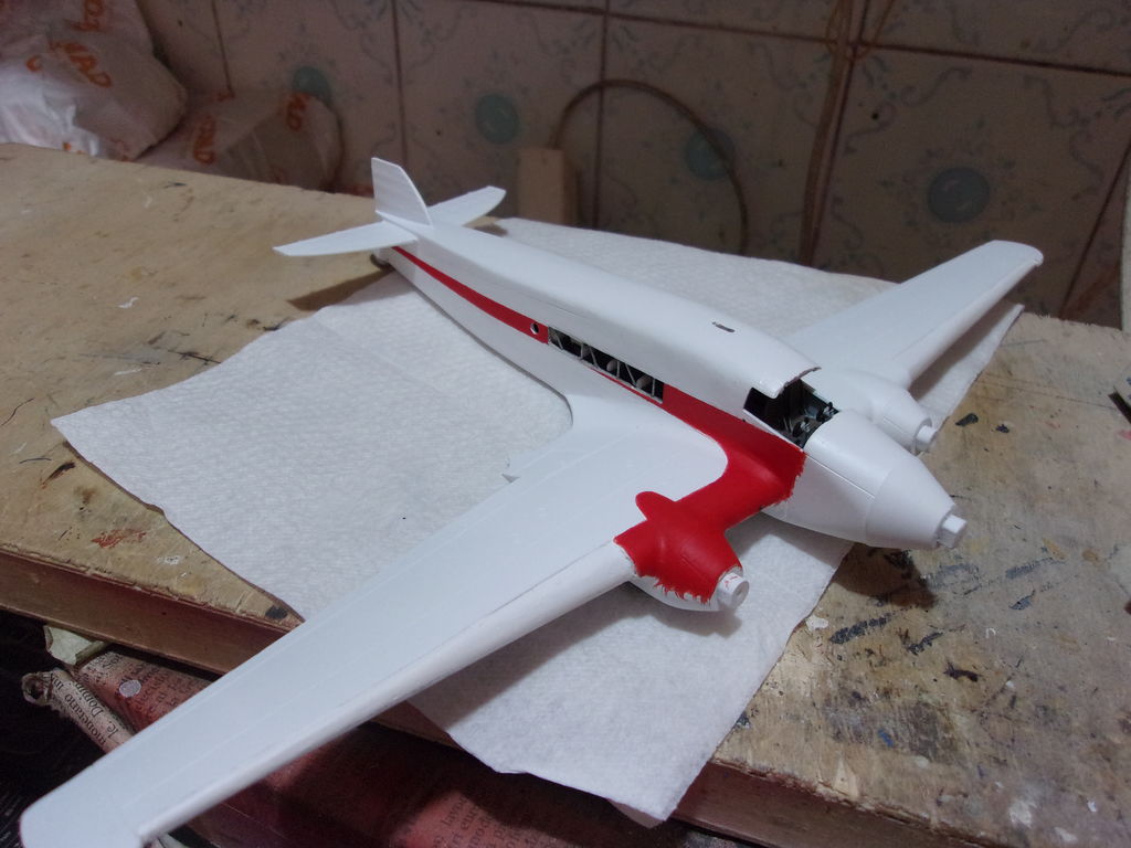

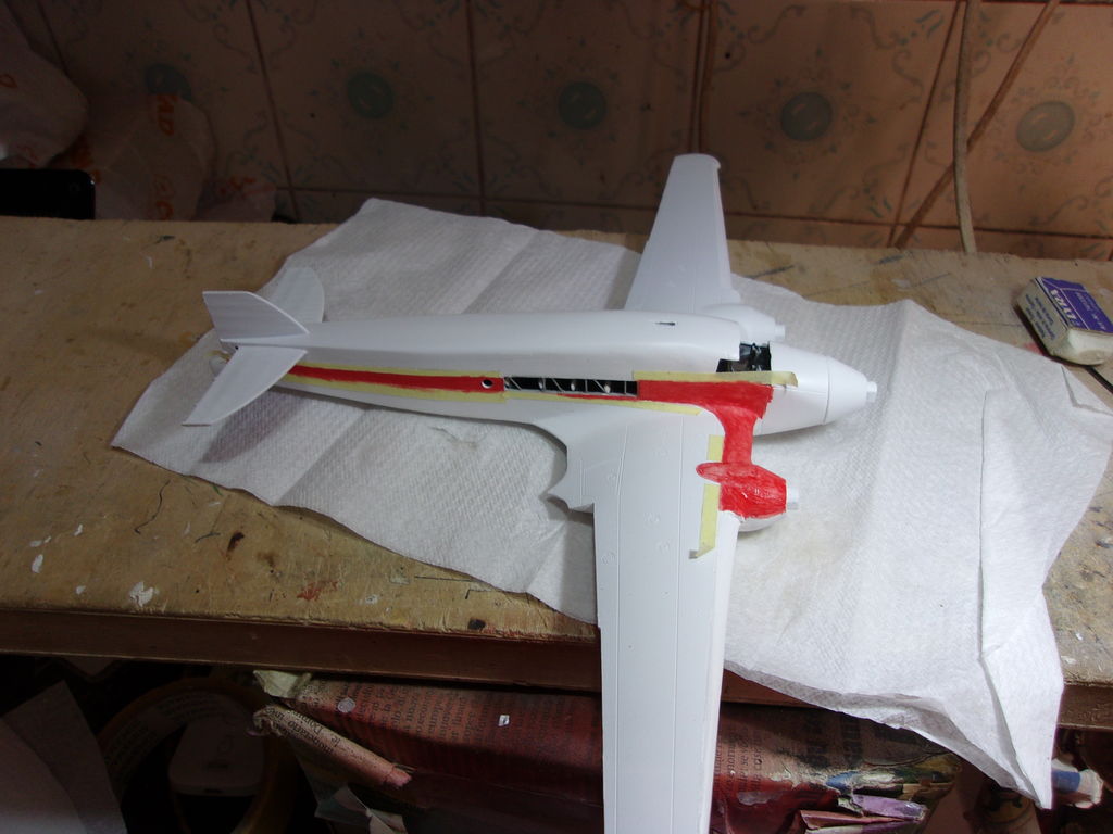

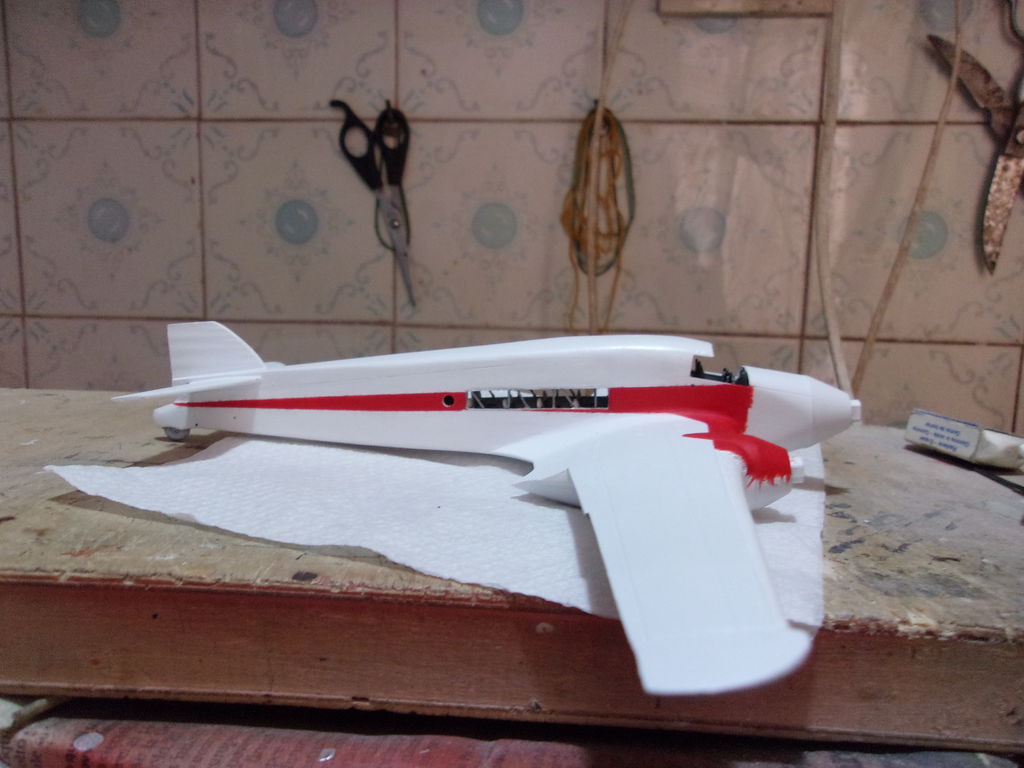

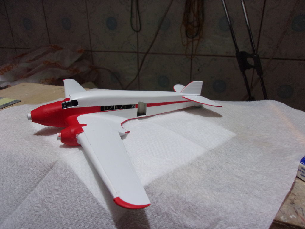

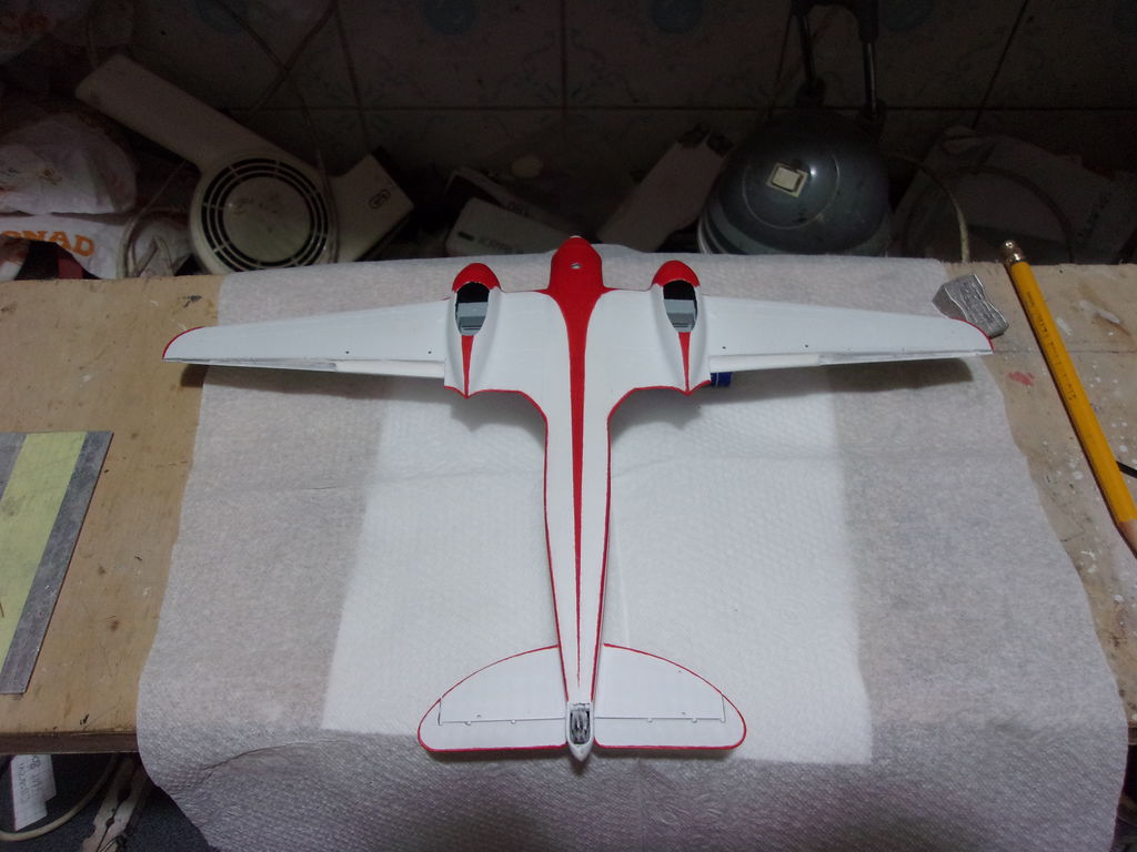

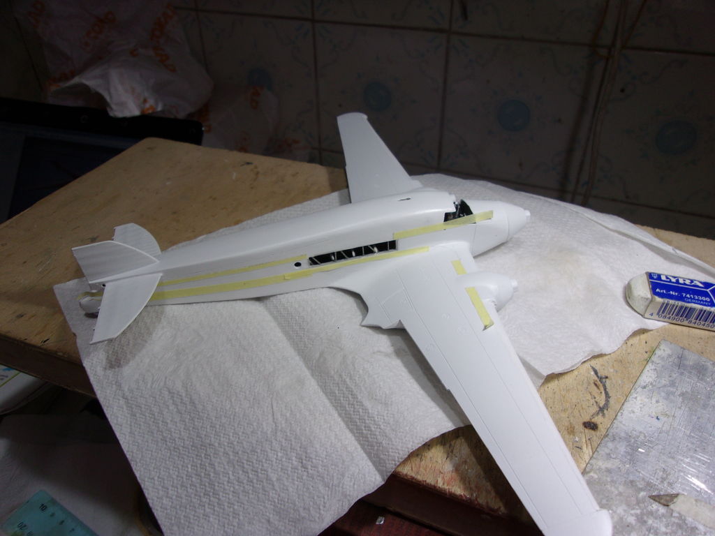

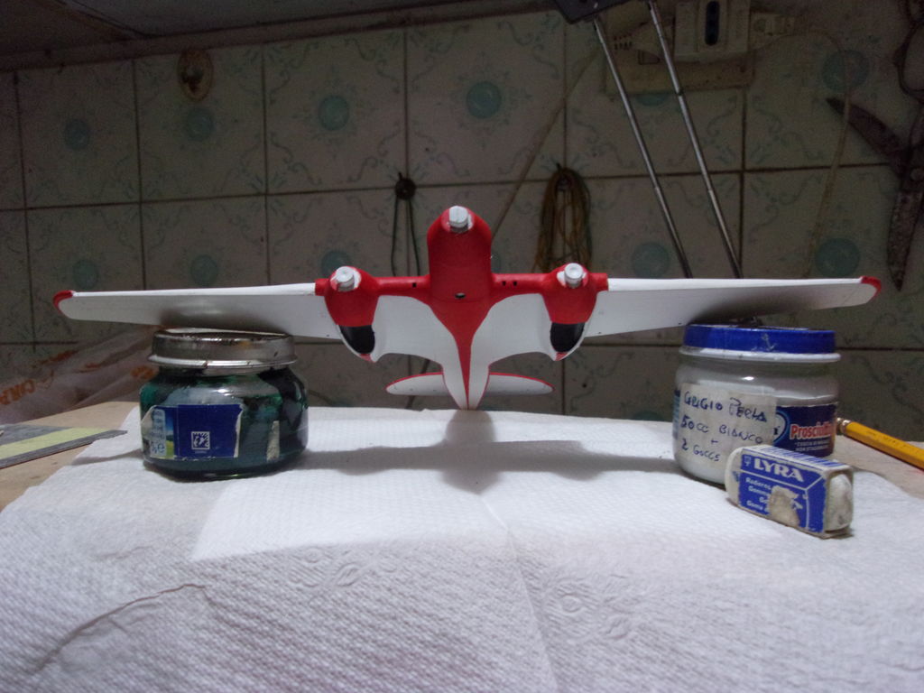

passiamo all inizio della colorazione; dopo dato il bianco di fondo ad aerografo , finalmente riprendo i pennello e parto con la colorazione delle modanature , le linee dritte le ho mascherate con del nastro , i raccordi si va a mano libera
102_3488.JPG [ 92.11 KiB | Osservato 14135 volte ]
il colore rosso lo darò in passate molto diluite, e facendo un lato dell aereo a sessione lavorativa, faro delle sezioni ben definite in modo che quando riprenderò il lavoro esso ripartirà da delle attaccature definite , nello specifico la modanatura sulla fusoliera partirà dal poppino e la faccio terminare all attaccatura del pannello all altezza della cabina piloti e sull ala all attacatura dell inccasso delle alette HP;
102_3489.JPG [ 89.55 KiB | Osservato 14135 volte ]
102_3490.JPG [ 96.8 KiB | Osservato 14135 volte ]
102_3497.JPG [ 92.92 KiB | Osservato 14135 volte ]
102_3498.JPG [ 100.55 KiB | Osservato 14135 volte ]
102_3499.JPG [ 97.89 KiB | Osservato 14135 volte ]
nei giorni seguenti dopo aver fatto anche l altro lato ho successivamente dipinto il muso
102_3503.JPG [ 100.5 KiB | Osservato 14135 volte ]
Gianfranco :D

Ciao a tutti e auguri di buon anno anche se siamo già al 2 gennaio :D
Gli alettoni andranno modificati , infatti essendo di un 79 militare finivano un po prima della fine dell ala
102_3502.JPG [ 80.45 KiB | Osservato 14017 volte ]
mentre nell I MAGO arrivavano fino alla fine dell ala, andranno allungati...intanto tolte le cerniere stampate e fatte le asole in cui le cerniere si inserivano , infatti il tipo di incernierata non era assiale al piano dell ala ma essendo rispetto al piano dell ala più basse facevano un effetto fessura e l alettone avanzava e arretrava a seconda che si alzasse o abbassasse i questo modo
IMMAGINE POSTATA AL SOLO SCOPO DI DSCUSSIONE MODELLISTICA
102_3508.JPG [ 49.61 KiB | Osservato 14017 volte ]
fatte le fessure
102_3504.JPG [ 95.58 KiB | Osservato 14017 volte ]
a questo punto andato avanti con la verniciatura ;
fatta tutta la sottile modanatura che correva lungo il perimetro dell aereo e iniziato a segnare il profilo della modanatura colorata sulla gondola che aveva nella parte posteriore la larghezza della ruota andando a sfinarsi verso la fine della gondola e anteriormente partiva dall altezza della prima cerniera del portello del carrello andando a raccordarsi all innesto della HP
Riguardo i portelli quelli de kit hanno ( giustamente) due cerniere mentre nell I MAGO sono tre , e fortuna vuole che l attaccatura del pezzo alla stampata corrisponda proprio al punto in cui c è la terza cerniera basterà sfinarla un pochino i portelli andranno anche sagomati nella parte anteriore...
102_3527.JPG [ 54.46 KiB | Osservato 14017 volte ]
102_3529.JPG [ 63.76 KiB | Osservato 14017 volte ]
102_3530.JPG [ 63.94 KiB | Osservato 14017 volte ]
102_3531.JPG [ 75.52 KiB | Osservato 14017 volte ]
102_3532.JPG [ 115.89 KiB | Osservato 14017 volte ]
Gianfranco :D

Prima visita dell' anno nell' hangar ...
Auguri anche a te Gianfranco
Giancarlo

Ciao a tutti , eccolo con gran parte delle modanature fatte
102_3534.JPG [ 98.48 KiB | Osservato 13966 volte ]
102_3535.JPG [ 118.93 KiB | Osservato 13966 volte ]
102_3536.JPG [ 109.05 KiB | Osservato 13966 volte ]
102_3537.JPG [ 116.56 KiB | Osservato 13966 volte ]
102_3538.JPG [ 90.68 KiB | Osservato 13966 volte ]
102_3539.JPG [ 101.65 KiB | Osservato 13966 volte ]
102_3540.JPG [ 105.31 KiB | Osservato 13966 volte ]
alla prossima si passa ai loghi SIAI...
Gianfranco :D
