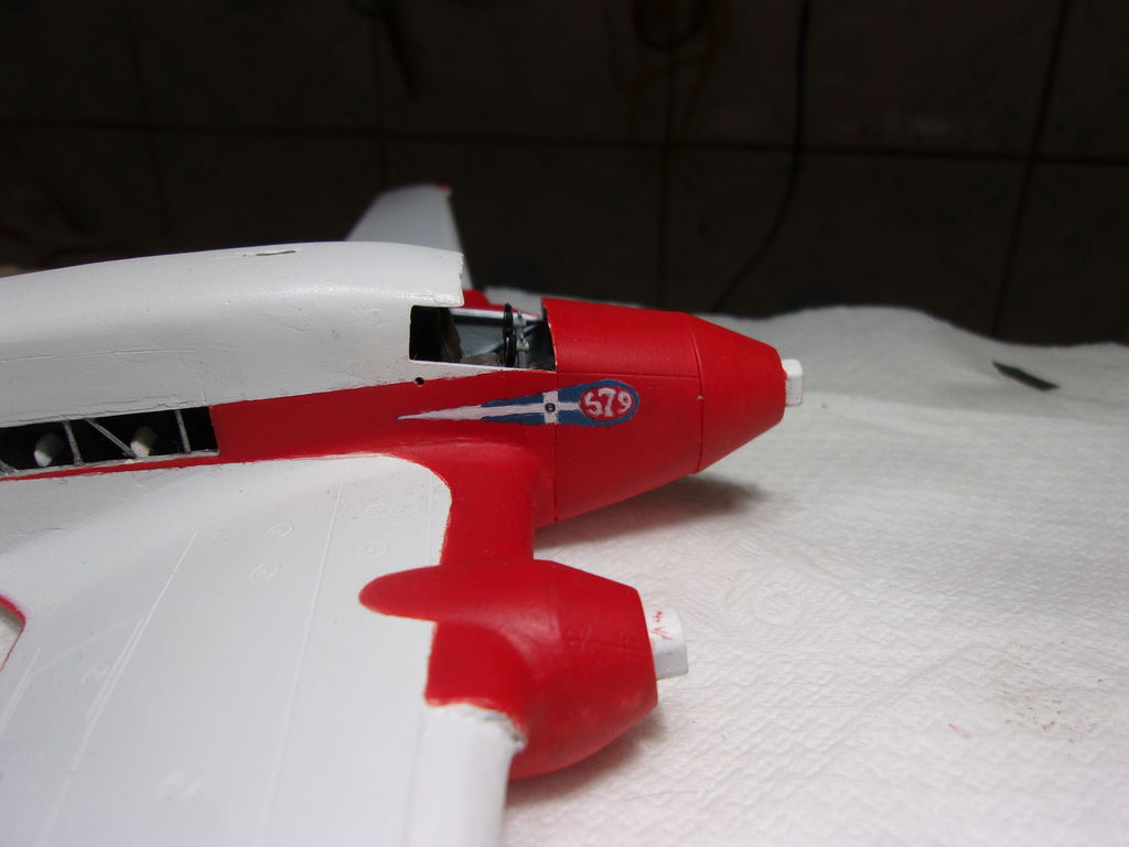

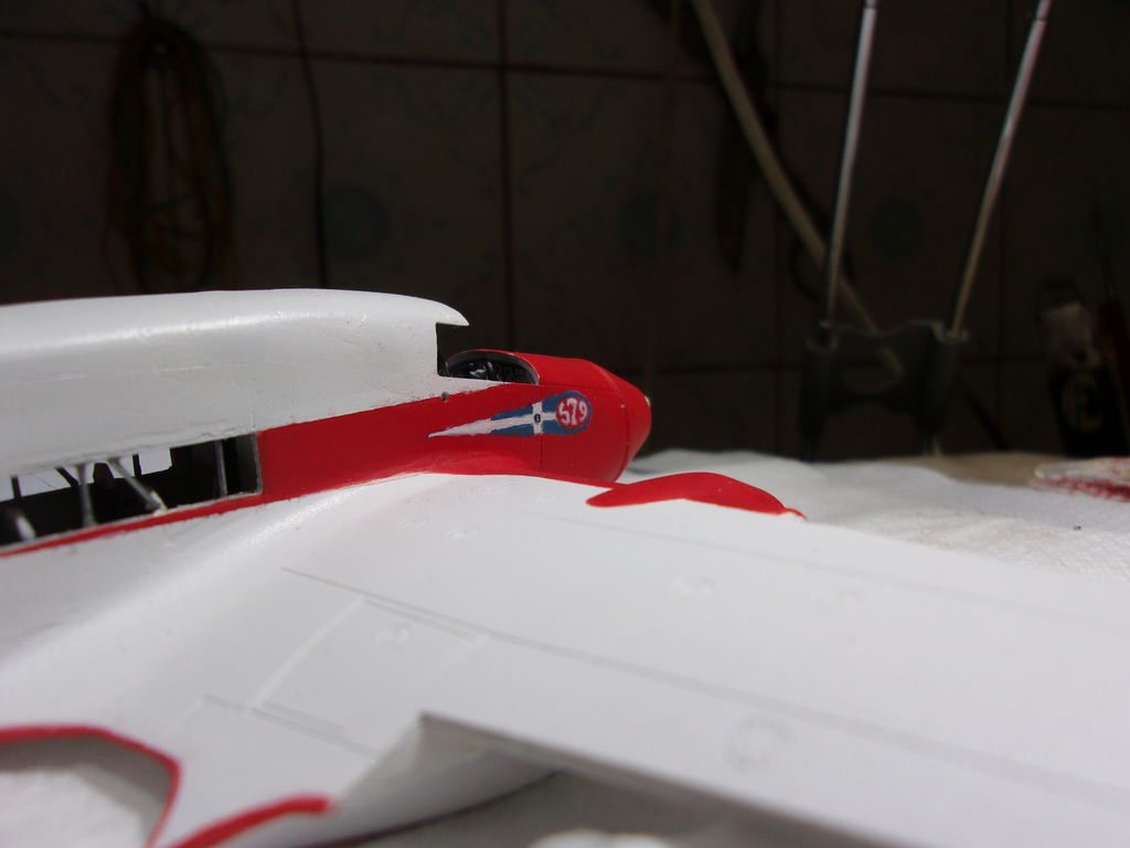

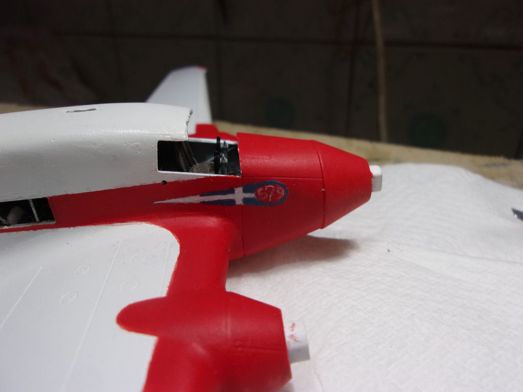

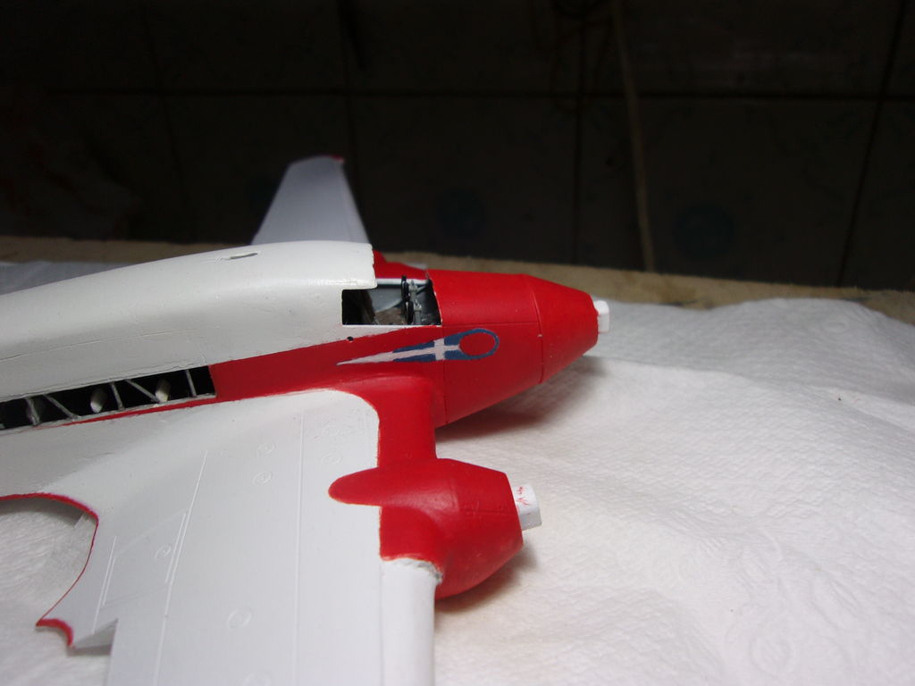

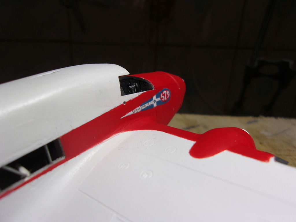

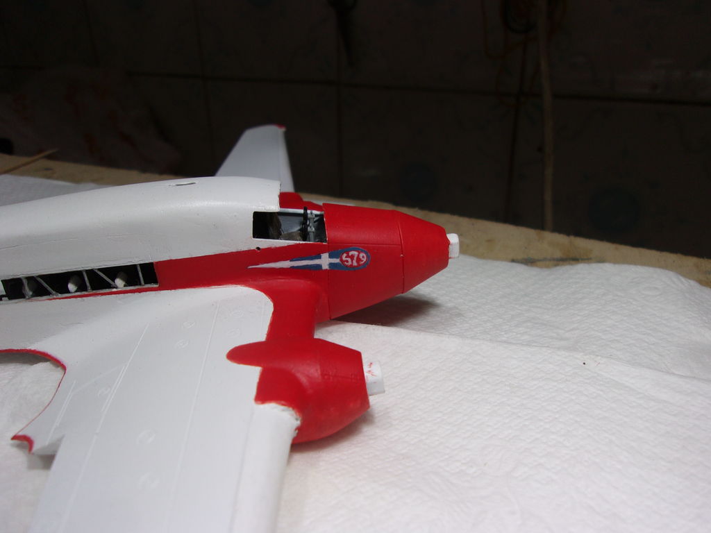

Ciao a tutti stasera posto la pittura dei loghi
Per prima cosa disegnato leggermente e poi riempito il gonfalone con una mano di bianco leggera ma con la croce più rimarcata
102_3575.JPG [ 67.57 KiB | Osservato 14959 volte ]
poi dipinto il campo azzurro
102_3577.JPG [ 58.96 KiB | Osservato 14959 volte ]
102_3578.JPG [ 68.21 KiB | Osservato 14959 volte ]
tracciata molto leggera la scritta s79
102_3579.JPG [ 56.66 KiB | Osservato 14959 volte ]
poi rimarcata
102_3582.JPG [ 61.8 KiB | Osservato 14959 volte ]
e aggiunto lo stemmino con l ancora al centro della croce
102_3583.JPG [ 60.75 KiB | Osservato 14959 volte ]
102_3585.JPG [ 51.2 KiB | Osservato 14959 volte ]
alla prossima l altro logo sull altro lato e la scritta Savoia Marchetti...

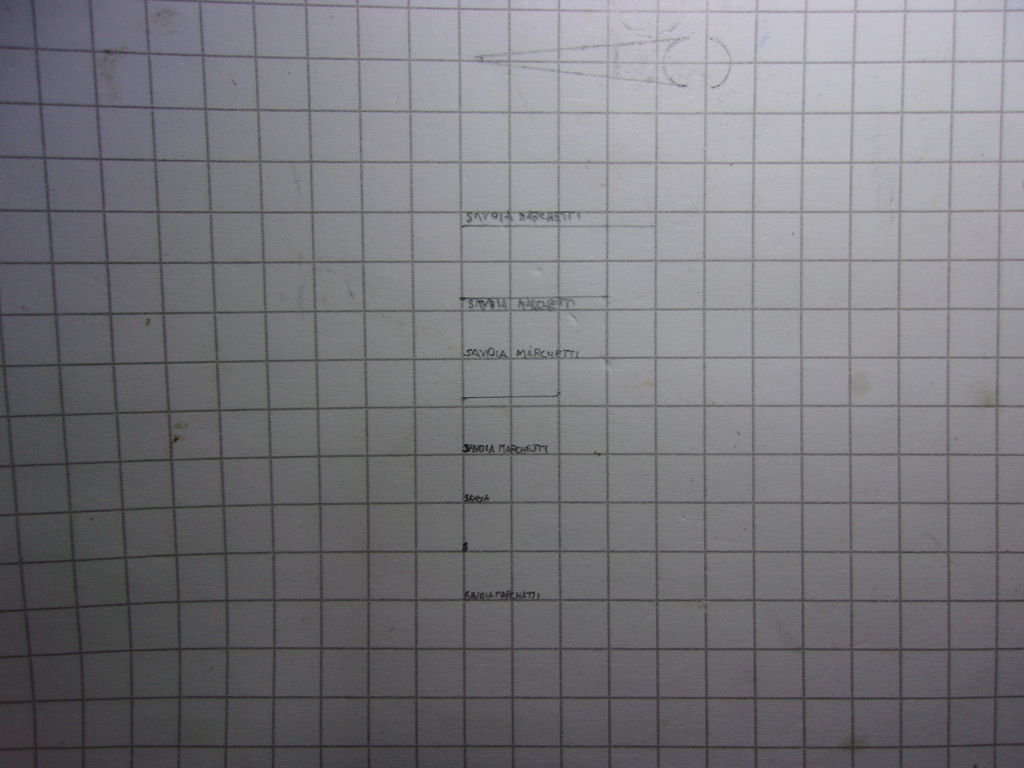

Ciao a tutti , vediamo la scritta del logo :
in questo caso devo inserire 15 caratteri in 10mm, per fare questi lavori uso un metodo che chiamo ad " approccio progressivo", su un quaderno a quadretti con i quadretti da 5mm inizio a scrivere i caratteri lungo uno spazio maggiore di 10mm poi di seguito vado a restringere sempre di più la scrittura fino ad arrivare a scendere sotto i 10mm a questo punto passo subito a scrivere la parola sul modello ; questo perchè se provassi a scrivere subito sul modello do primo acchitto difficilmente azzeccherei subito la grandezza esatta delle lettere mentre partendo da una misura maggiore a scendere gradualmente e di seguito la mano si " abitua"e se passo al modello prima che si "freddi" riesco a riprodurre la scritta nelle misure adatte
102_3591.JPG [ 81.31 KiB | Osservato 14936 volte ]
102_3590.JPG [ 46.36 KiB | Osservato 14936 volte ]

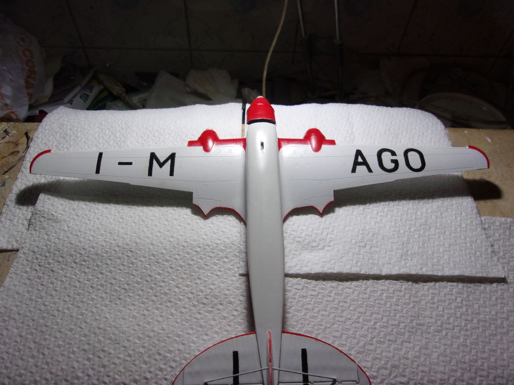

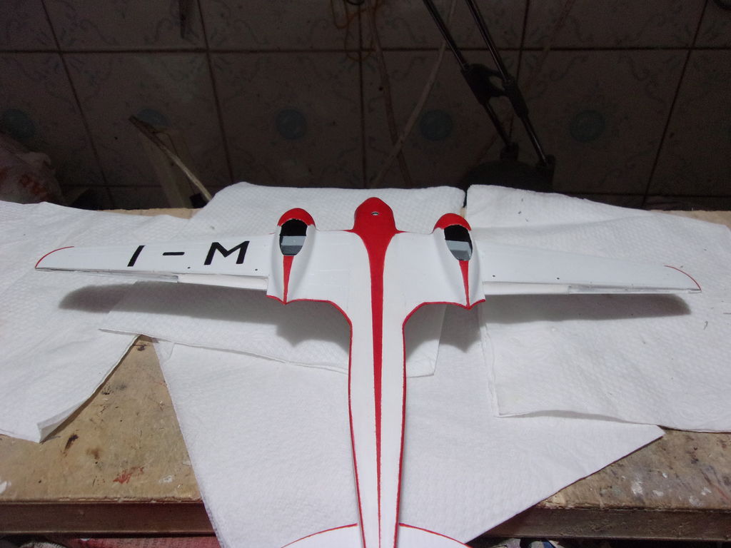

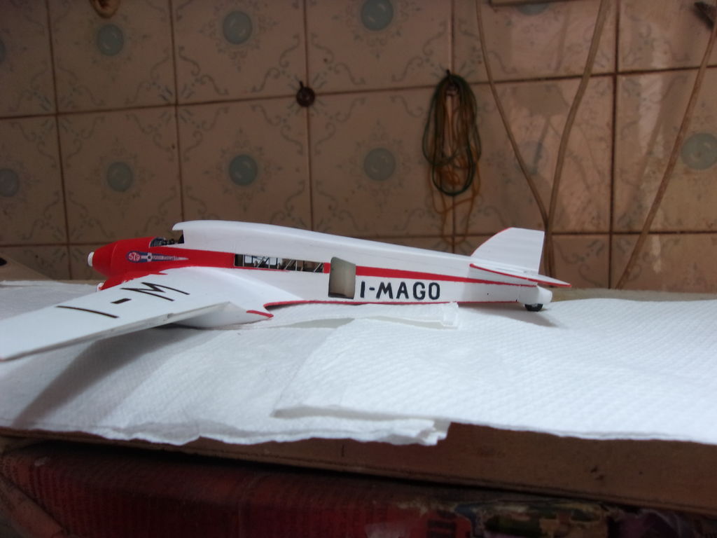

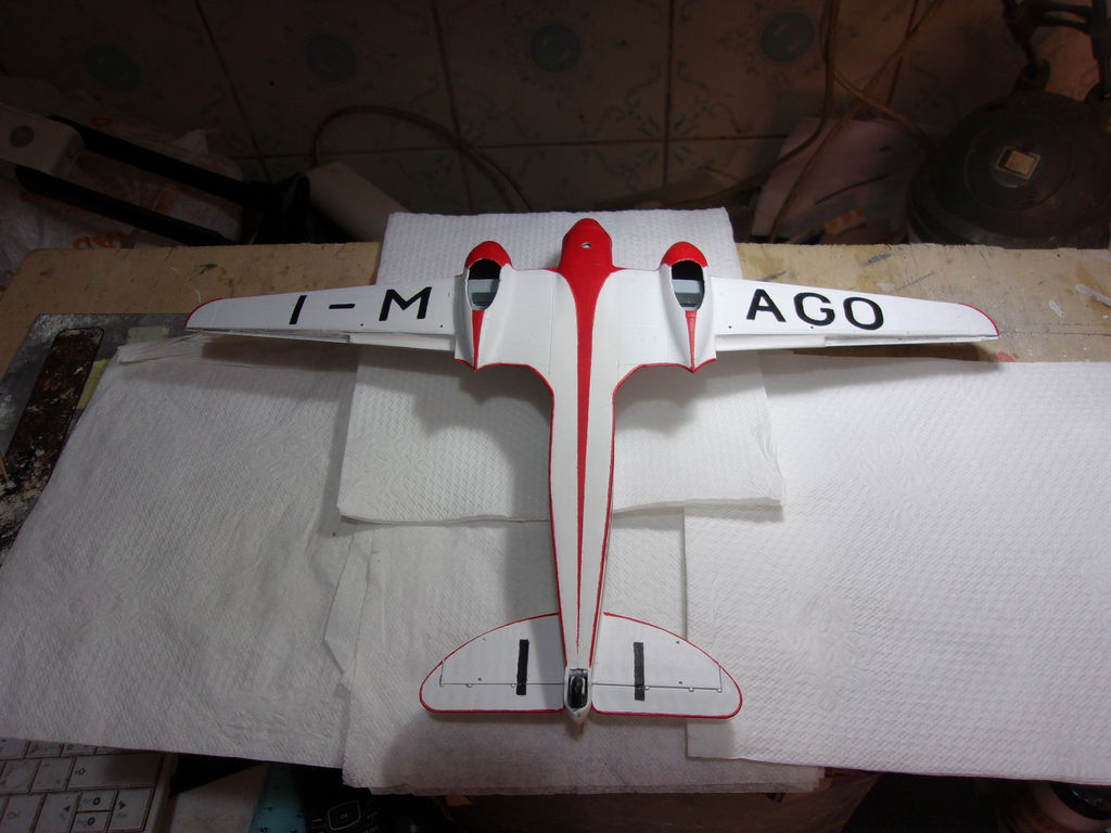

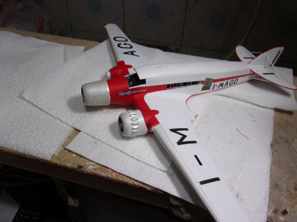

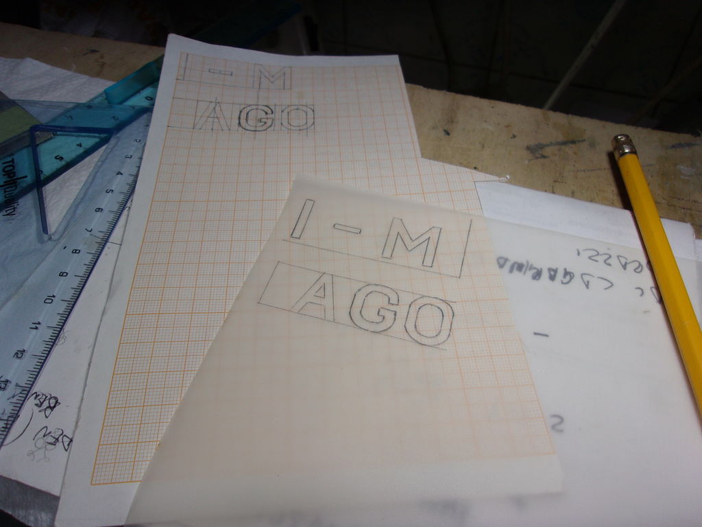

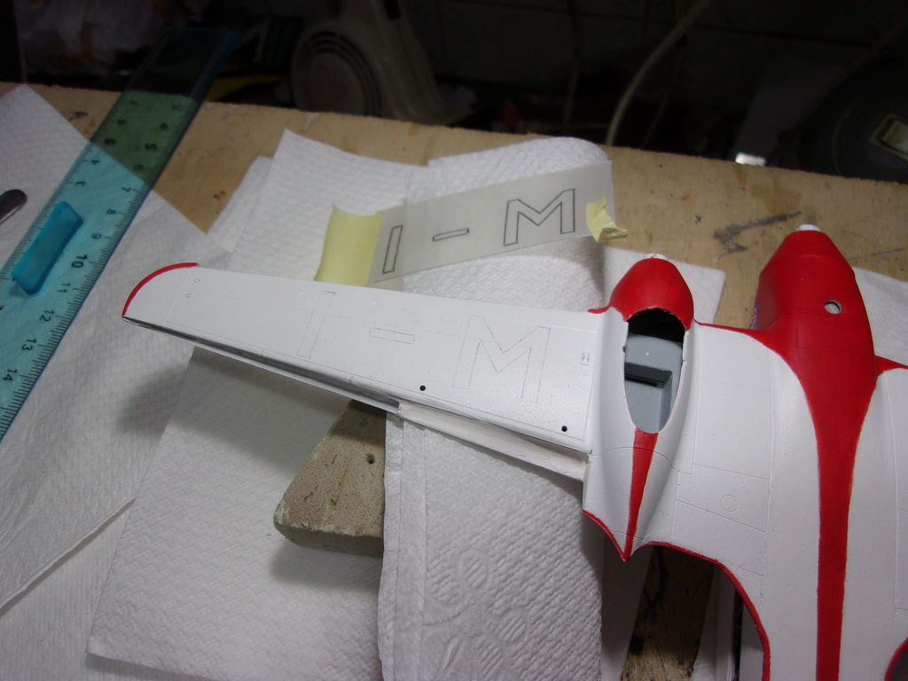

cominciamo a vedere anche le marcature sull ala
dopo averle disegnate su carta millimetrata riportate su carta lucida e ripassate con la matita sulle due facce di tale carta
102_3593.JPG [ 82.75 KiB | Osservato 14936 volte ]
a questo punto posizionata la carta lucida sull ala con le lettere al posto giusto , ripassate le lettere con un a matita ed essendo le lettere ripassate da entrambe le facce la carta lucida si comporta come una carta carbone
102_3594.JPG [ 91.56 KiB | Osservato 14936 volte ]
mano al pennello e dipinte
102_3596.JPG [ 93.7 KiB | Osservato 14936 volte ]
102_3597.JPG [ 91.89 KiB | Osservato 14936 volte ]
Gianfranco :D

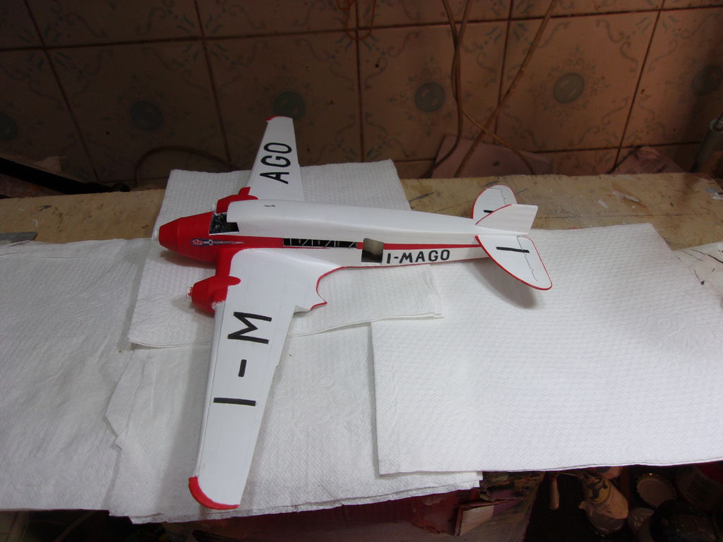

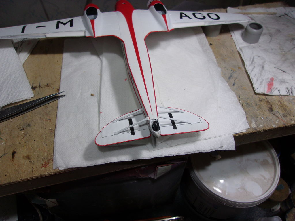

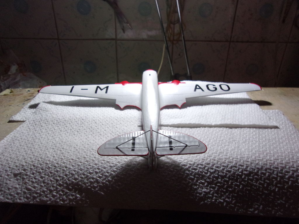

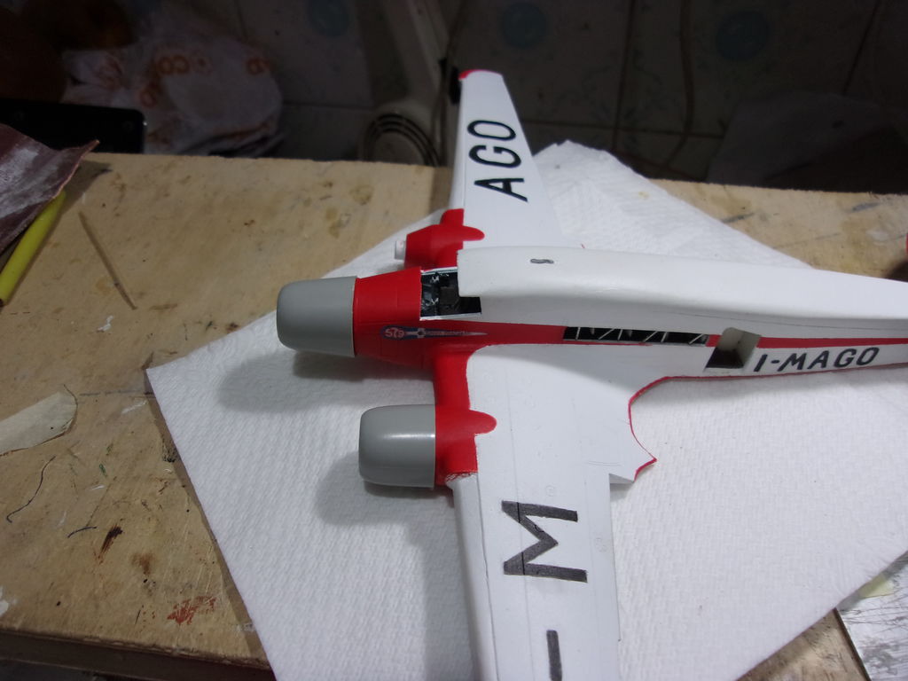

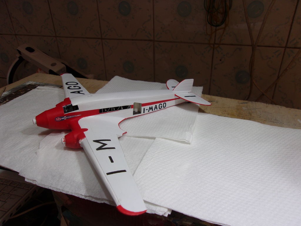

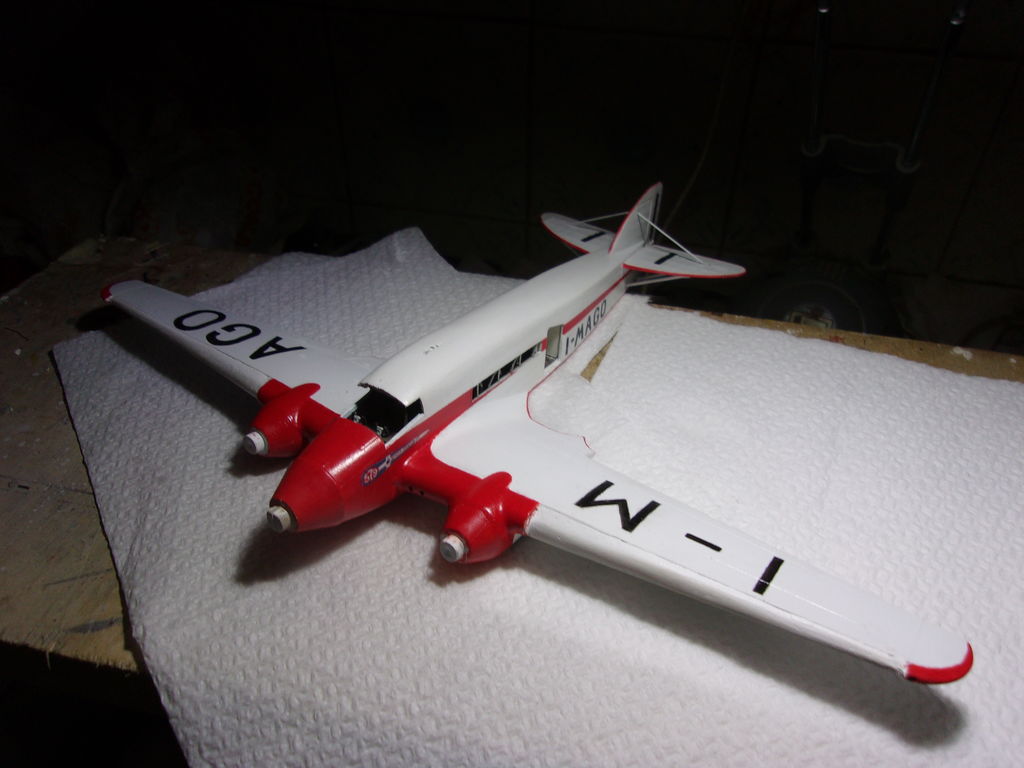

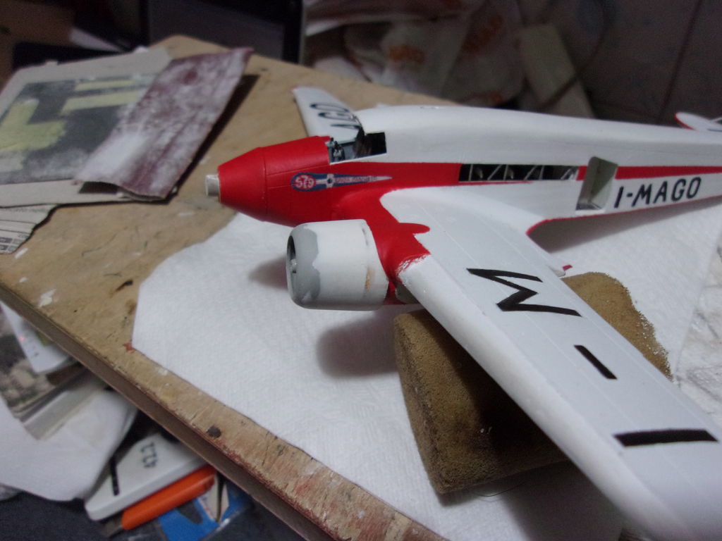

Ciao a tutti , eccolo con i codici finiti
102_3707.JPG [ 97.49 KiB | Osservato 14801 volte ]
102_3709.JPG [ 97.14 KiB | Osservato 14801 volte ]
102_3711.JPG [ 93.28 KiB | Osservato 14801 volte ]
102_3713.JPG [ 87.99 KiB | Osservato 14801 volte ]
102_3715.JPG [ 76.94 KiB | Osservato 14801 volte ]
nella prossima i motori
Gianfranco :D

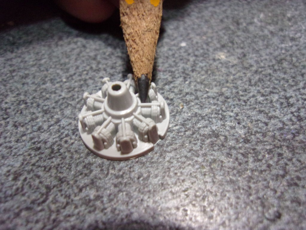

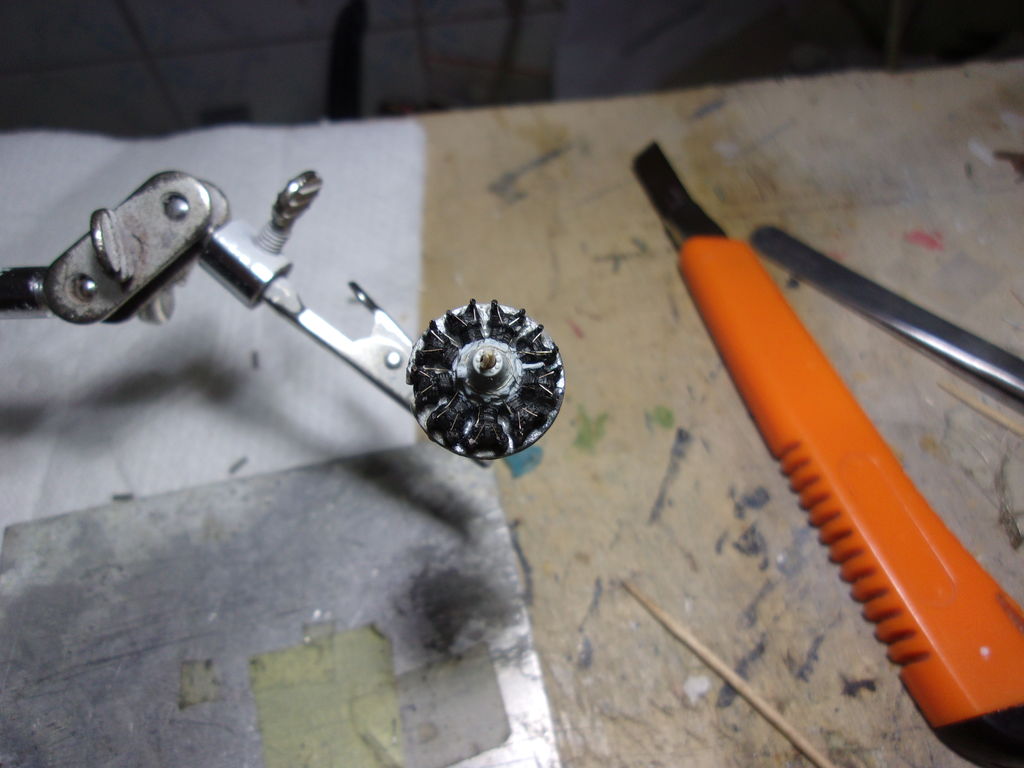

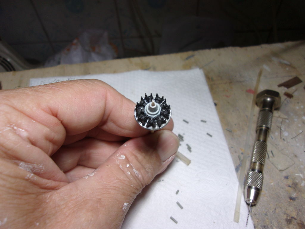

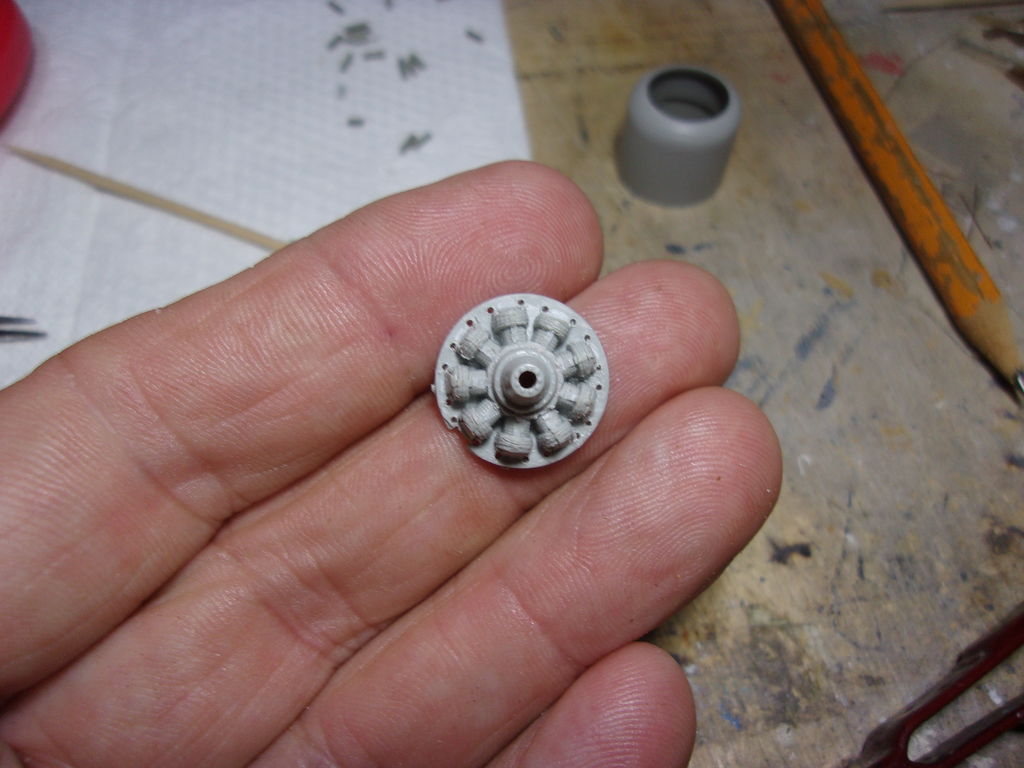

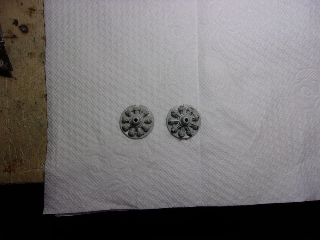

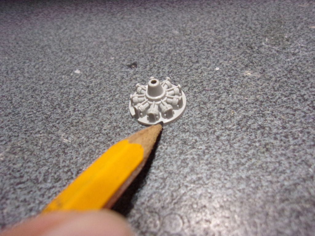

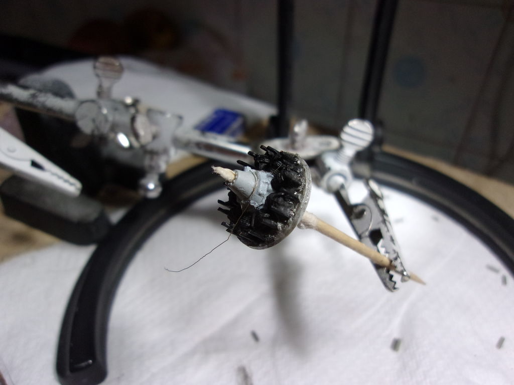

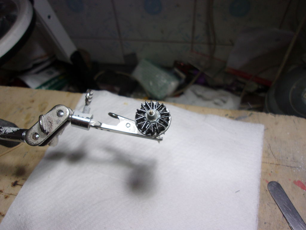

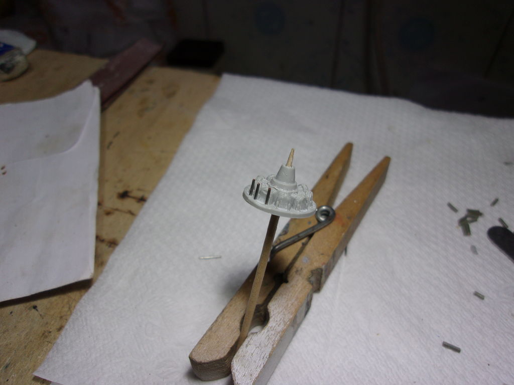

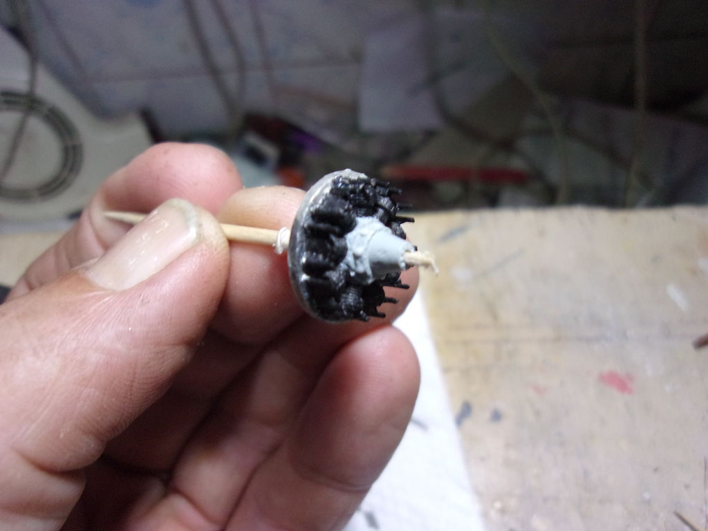

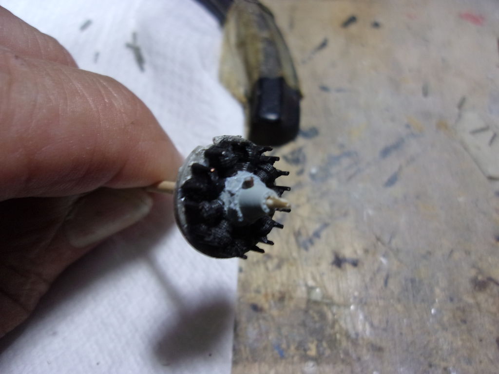

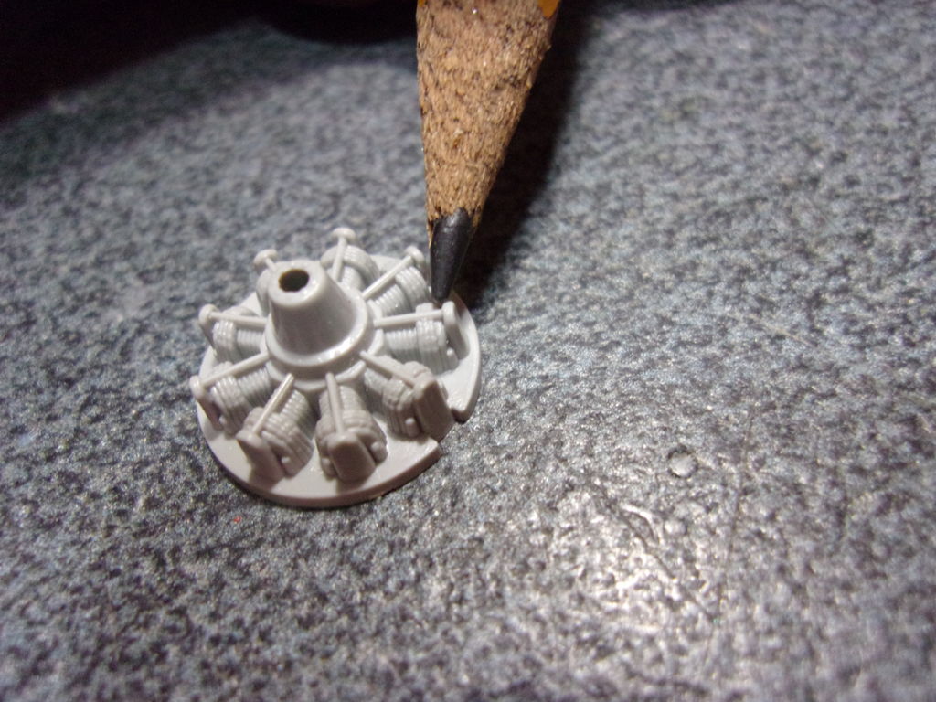

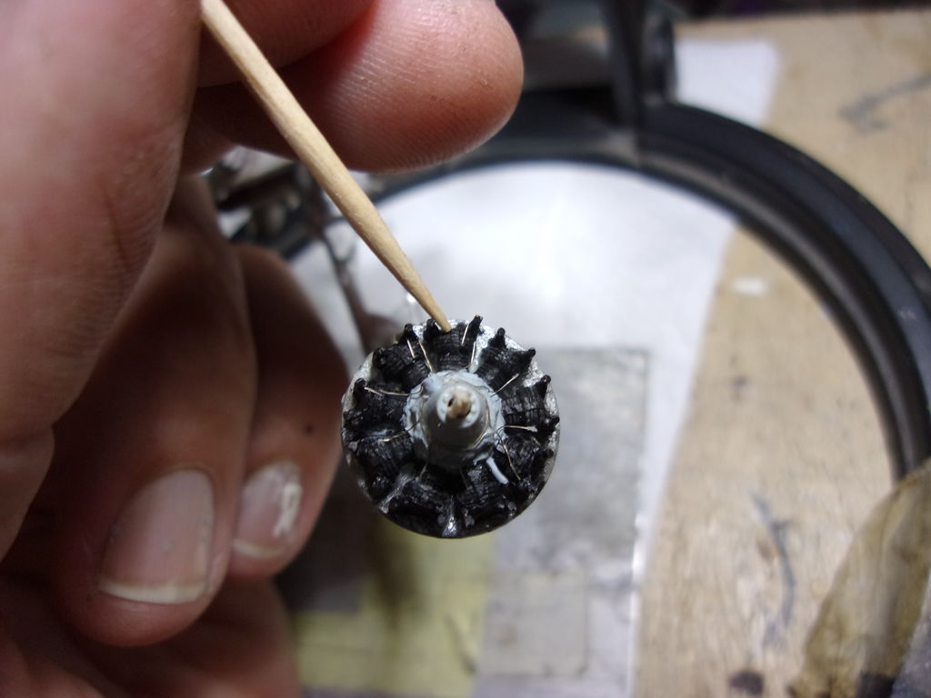

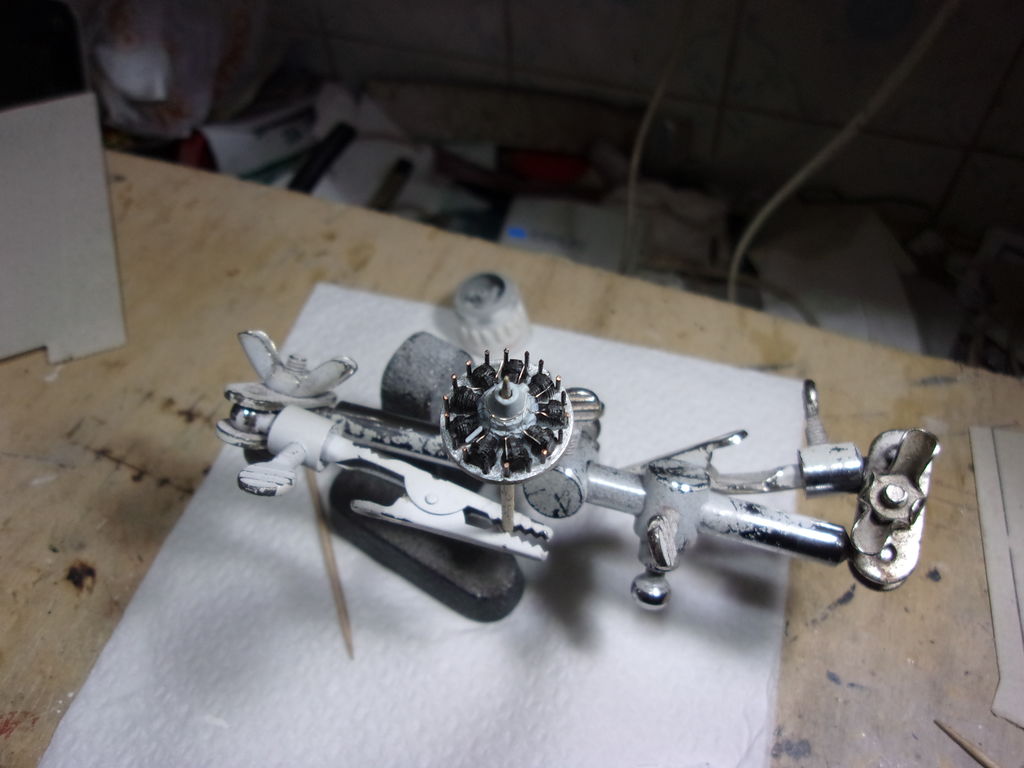

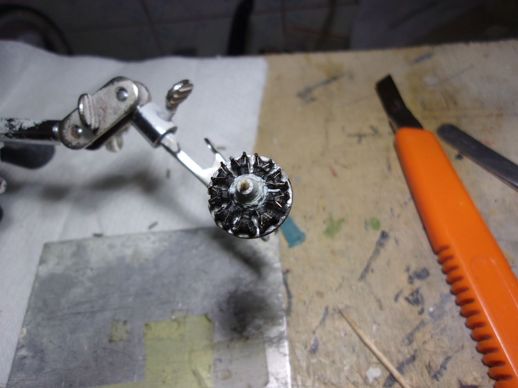

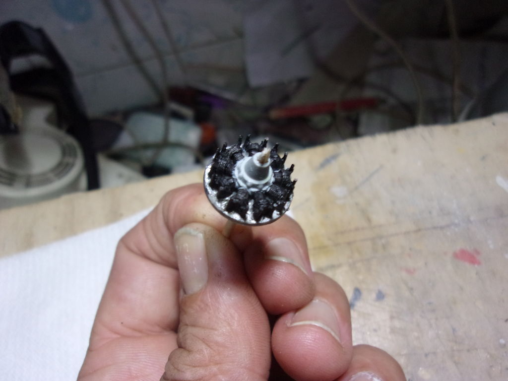

Ciao a tutti , cominciamo a vedere i motori;
il Piaggio IX era sostanzialmente diverso dall Alfa Romeo le due cose principali da modificare sono le aste della distribuzione e i coperchi delle punterie
102_3841.JPG [ 137.23 KiB | Osservato 14701 volte ]
102_3838.JPG [ 154.32 KiB | Osservato 14701 volte ]
l anello para fiamma va bene quello del kit
102_3842.JPG [ 146.41 KiB | Osservato 14701 volte ]

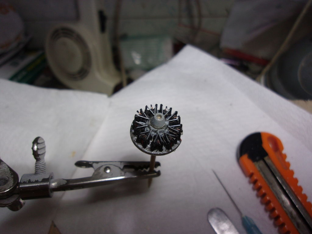

puliti i cilindri dalle aste e rifatte le alette di raffreddamento si nota la differenza
102_3871.JPG [ 92.68 KiB | Osservato 14701 volte ]

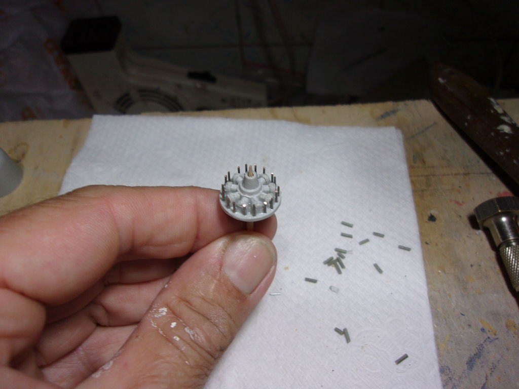

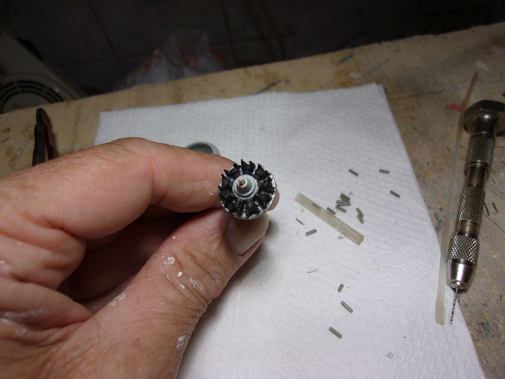

fatti i fori dove inserirò degli spezzoni di filo per fare le anime su cui costruirò i nuovi coperchi
102_3872.JPG [ 95.66 KiB | Osservato 14701 volte ]
102_3873.JPG [ 69.63 KiB | Osservato 14701 volte ]
102_3874.JPG [ 74.91 KiB | Osservato 14701 volte ]

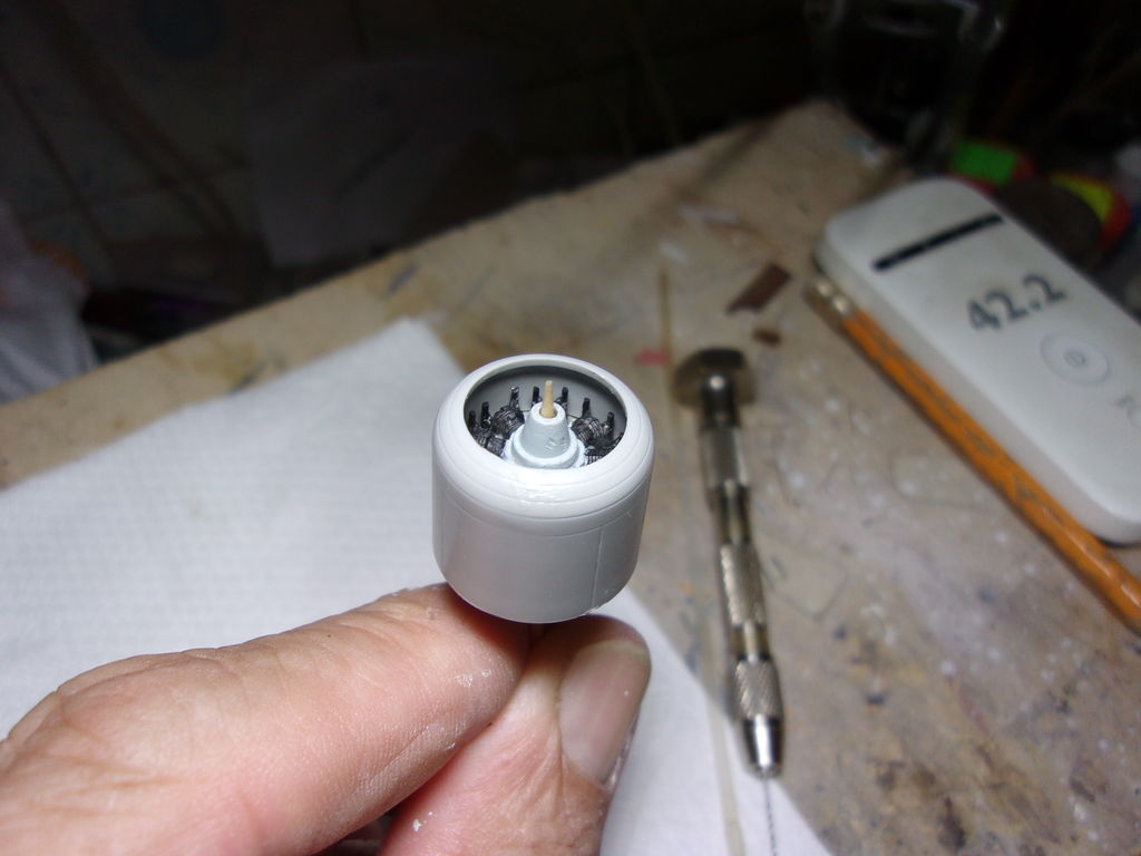

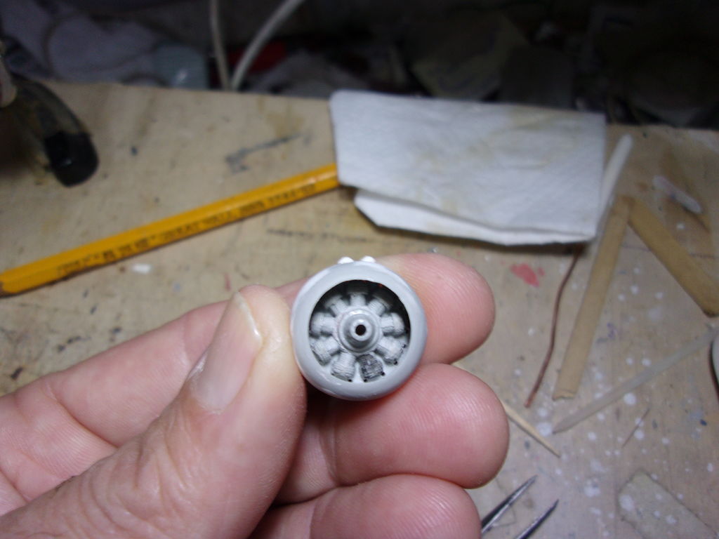

Ispessiti con dello stucco per fare i coperchi lasciando la parte terminale in cui si inseriscono le aste più fina e data una verniciata di base
102_3875.JPG [ 91.44 KiB | Osservato 14701 volte ]
102_3876.JPG [ 85.98 KiB | Osservato 14701 volte ]
provato il tutto all interno della naca per vedere che non ci siano intoppi
102_3877.JPG [ 71.5 KiB | Osservato 14701 volte ]
Ciao alla prossima
Gianfranco :D

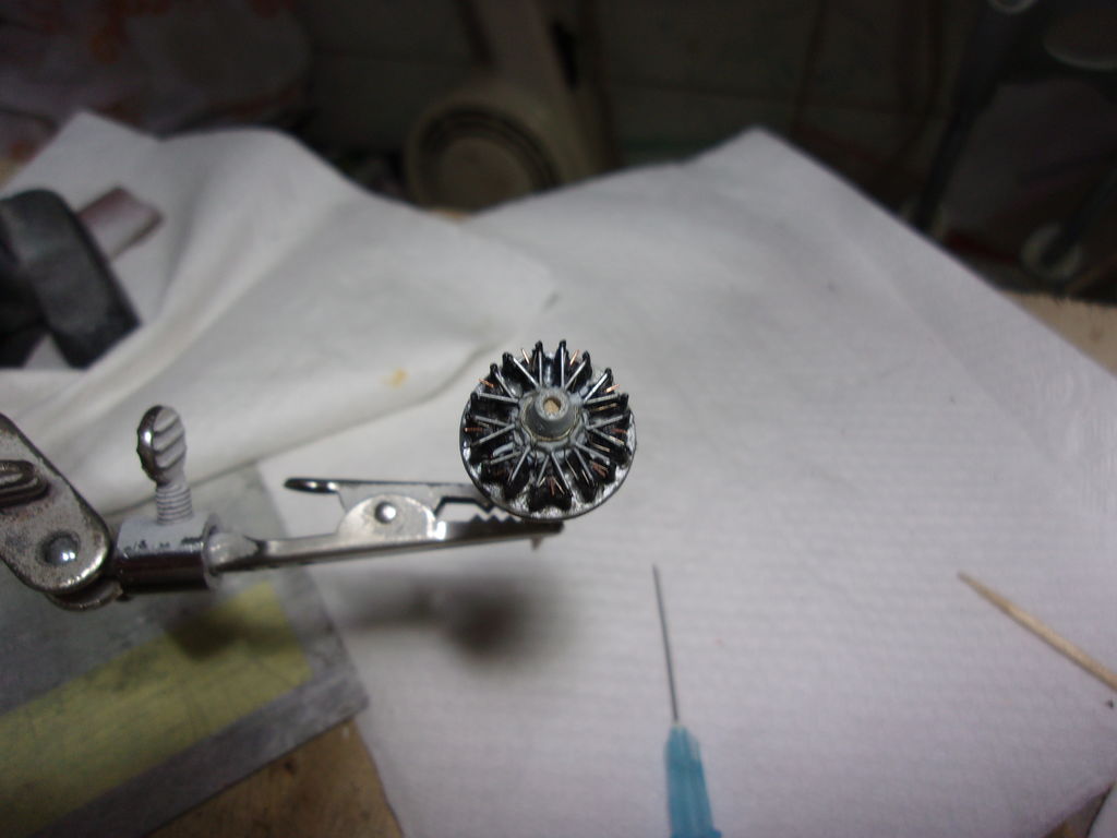

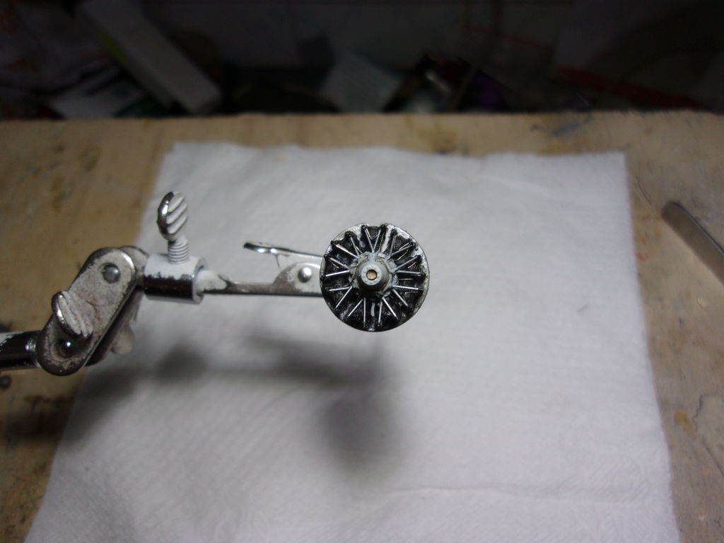

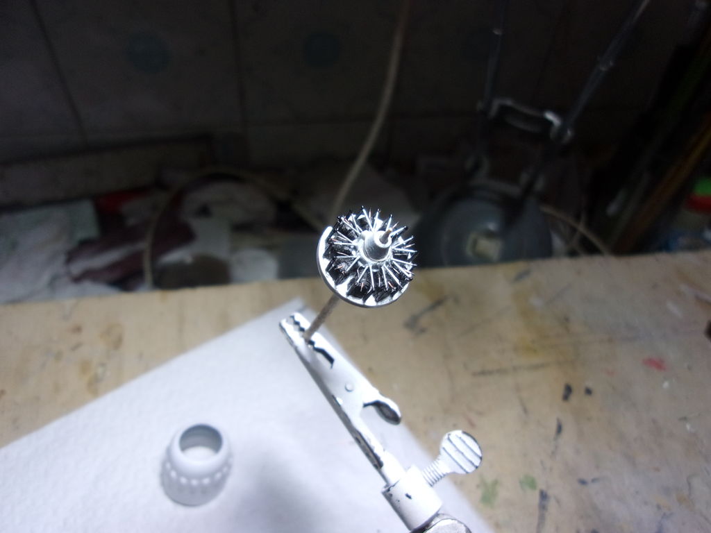

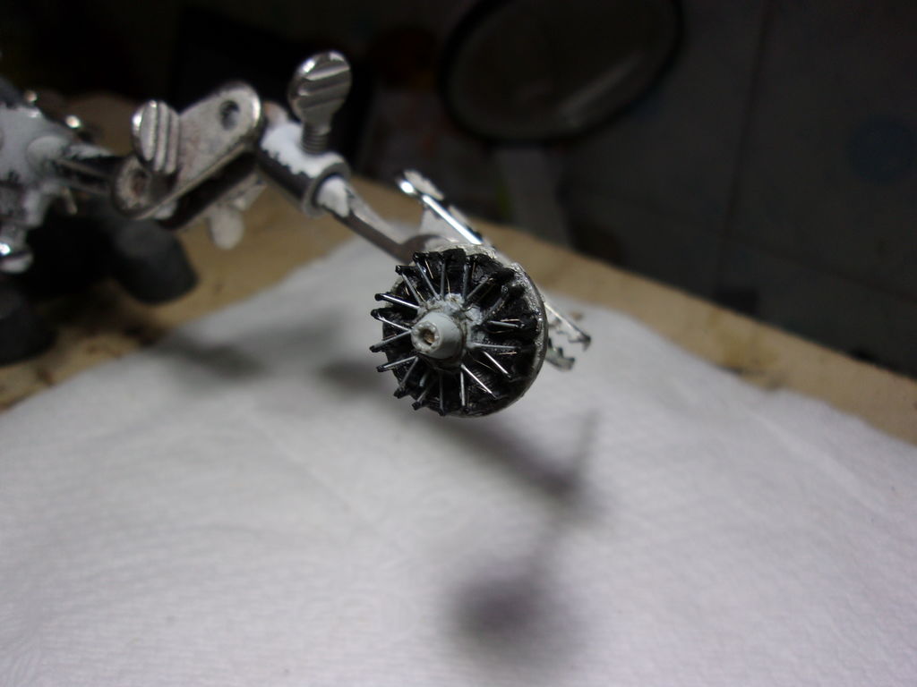

Ciao a tutti avanti col motore
aste valvole d aspirazione del motore
102_3902.JPG [ 103.44 KiB | Osservato 14595 volte ]

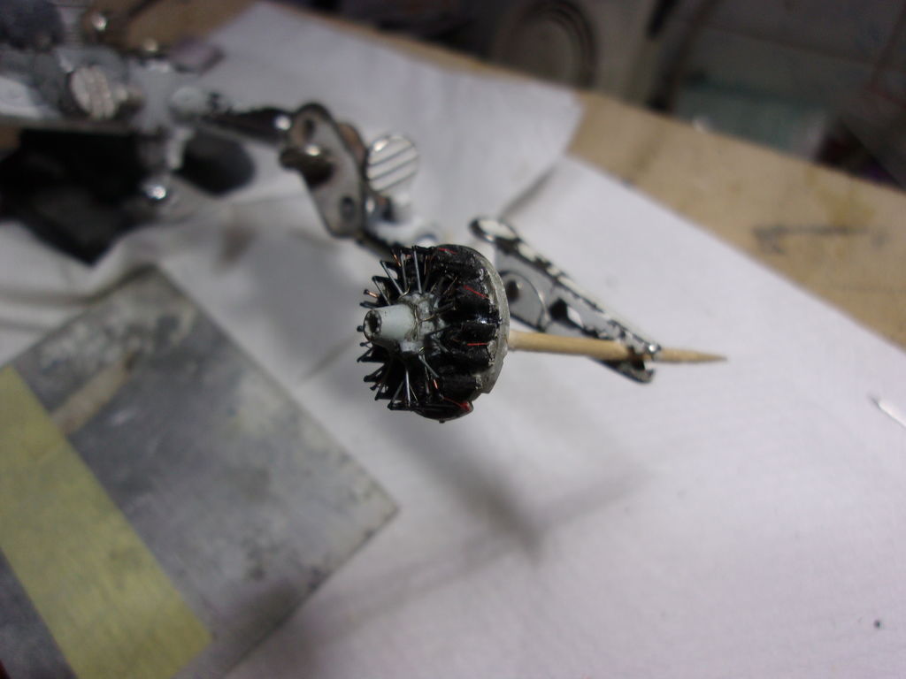

poi quelle di scarico
102_3904.JPG [ 72.74 KiB | Osservato 14595 volte ]
102_3905.JPG [ 76.73 KiB | Osservato 14595 volte ]
qualche ritocchetto e un lavaggio
102_3906.JPG [ 60.56 KiB | Osservato 14595 volte ]
102_3909.JPG [ 56.74 KiB | Osservato 14595 volte ]
poi aggiugerò anche le candele..
Gianfranco :D

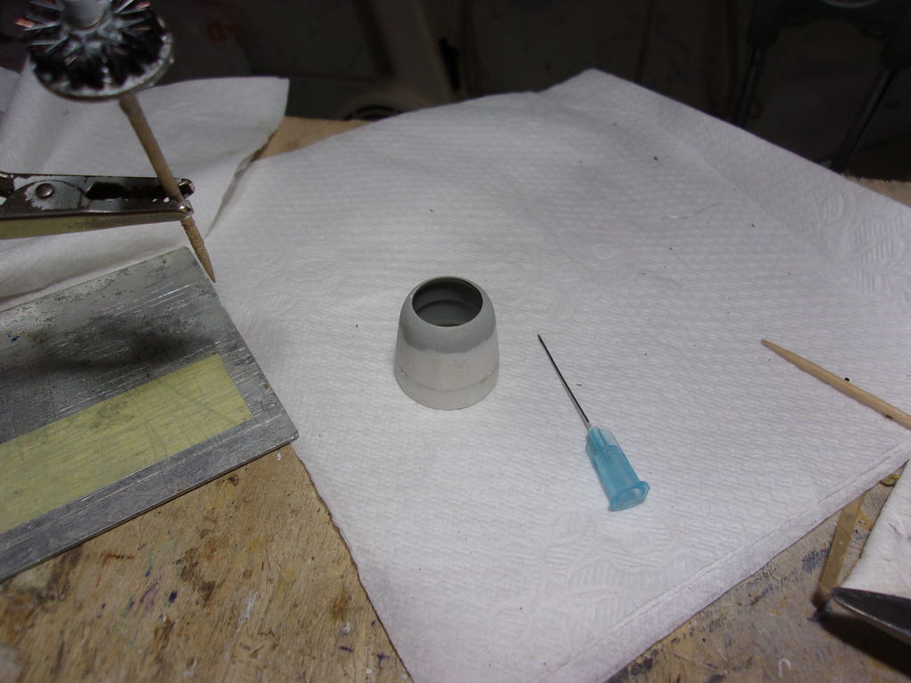

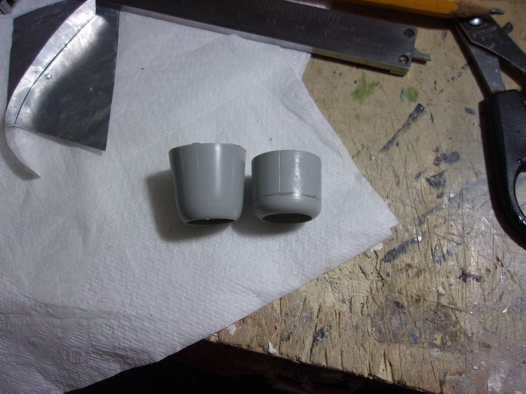

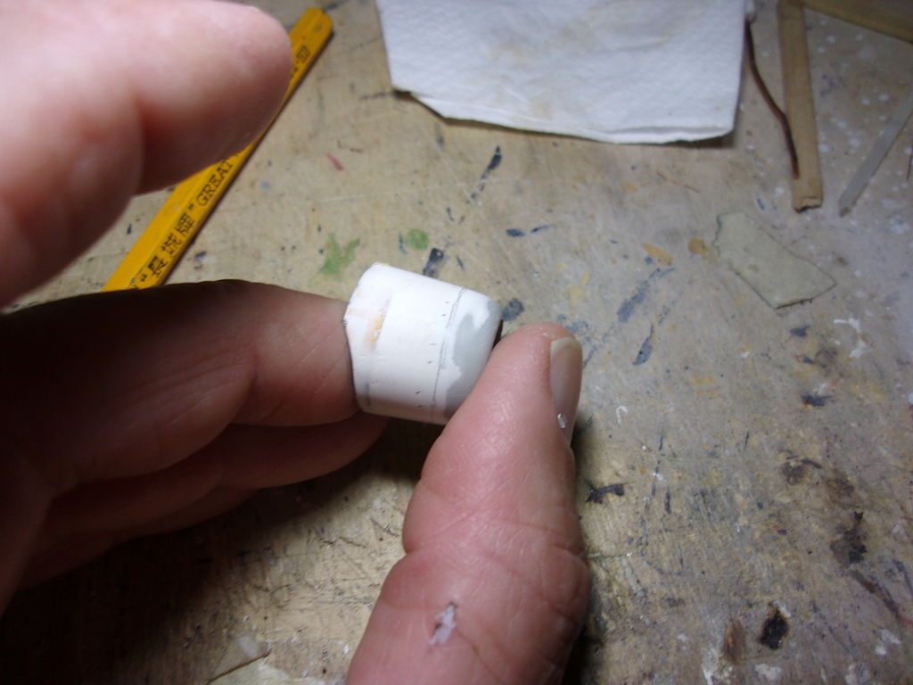

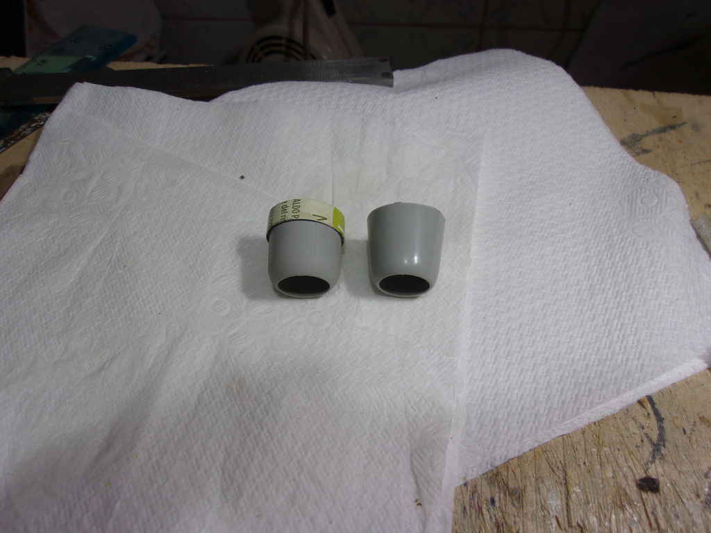

Ciao a tutti , iniziamo a vedere le nache : sono sostanzialmente diverse tra motorizzazione Alfa Romeo e PIaggio
Alfa Romeo
IMMAGINE POSTATA AL SOLO SCOPO DI DISCUSSIONE MODELLISTICA
Savoia_Marchetti_SM_79_prototipo.png [ 276.64 KiB | Osservato 14400 volte ]
Piaggio
454a6100.jpg [ 39.94 KiB | Osservato 14400 volte ]
nella foto che segue le nache del kit ( alfa romeo)sono quelle più vicine al modello
quelle più avanti sono per motorizzazione piaggio e appartengono al kit della supermodel del S81
102_3914.JPG [ 95.86 KiB | Osservato 14400 volte ]
nache alfa sul kit
102_3912.JPG [ 94.52 KiB | Osservato 14400 volte ]
piaggio
102_3913.JPG [ 82.98 KiB | Osservato 14400 volte ]

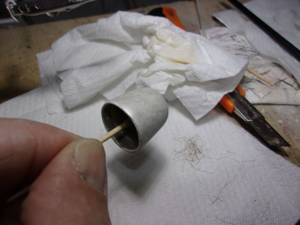

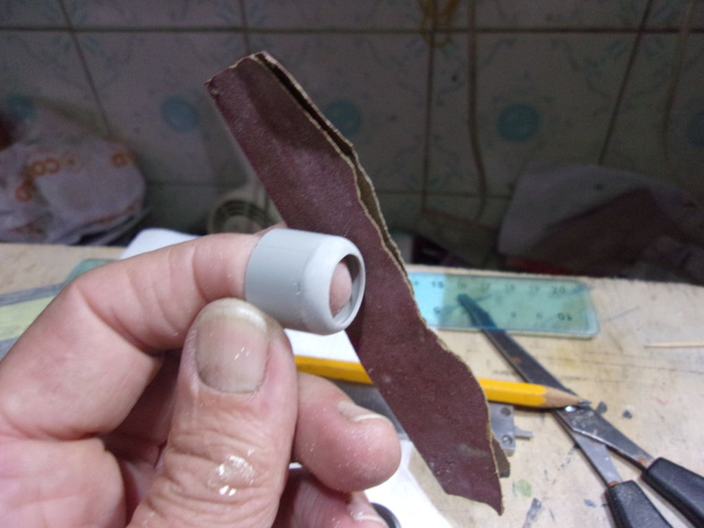

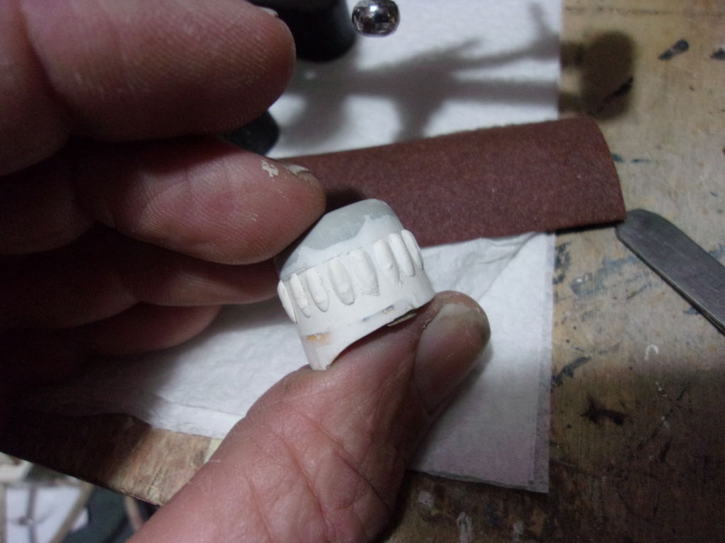

invece di usare direttamente le nache piaggio preferisco modificare quelle alfa e tenermi le altre da parte , non si sa mai :mrgreen:
rastremata la parte anteriore segnata con la matita
102_3916.JPG [ 115.56 KiB | Osservato 14400 volte ]
102_3918.JPG [ 88.39 KiB | Osservato 14400 volte ]
poi allargate e allungate, nella parte posteriore , tale anello una volta asciutto verrà raccordato con stucco ( sintolit) per creare la tipica forma troncoconica
102_3920.JPG [ 93.1 KiB | Osservato 14400 volte ]
102_3925.JPG [ 103.3 KiB | Osservato 14400 volte ]

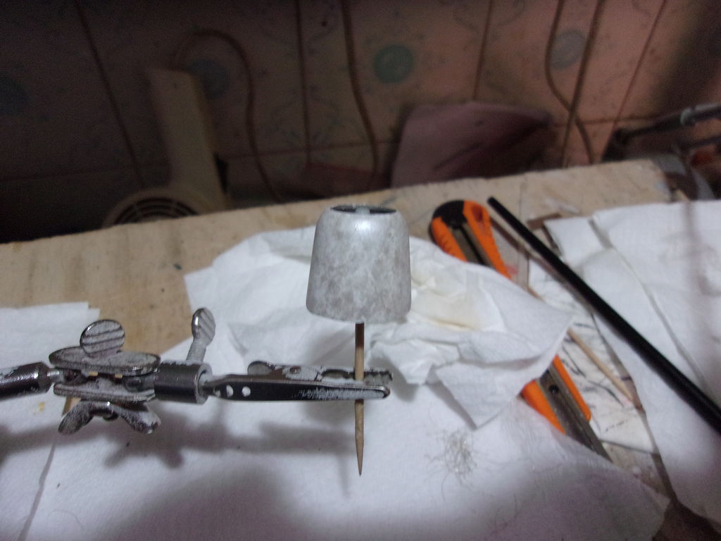

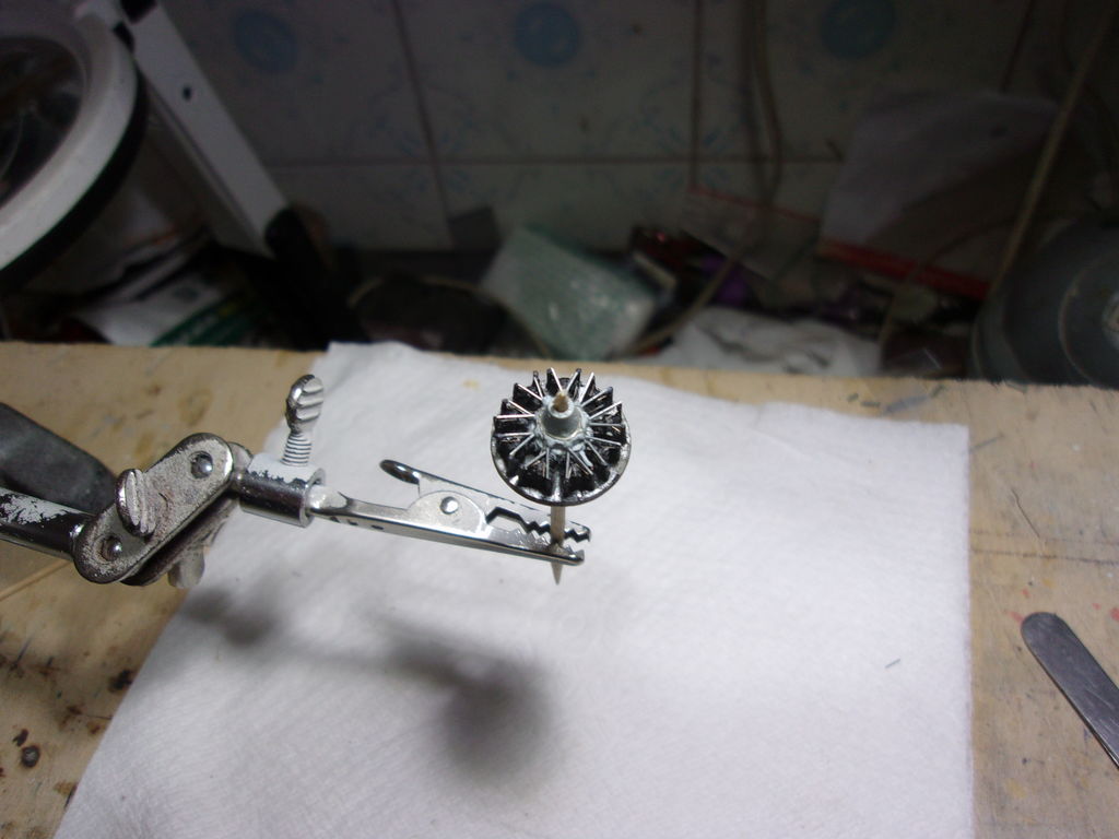

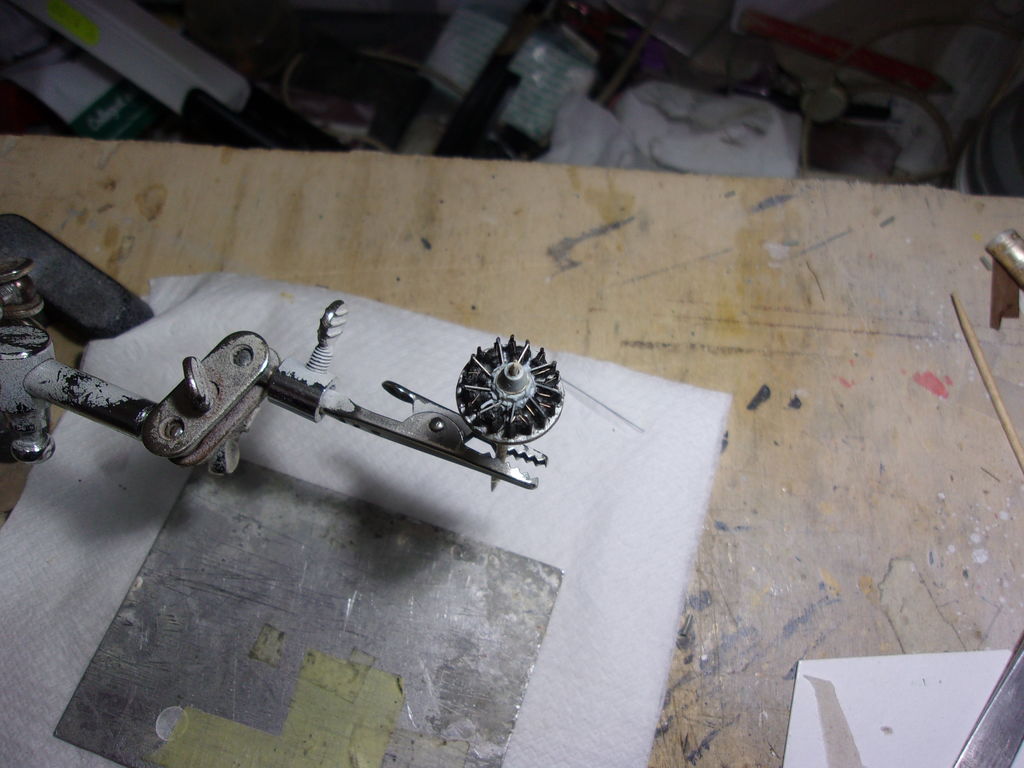

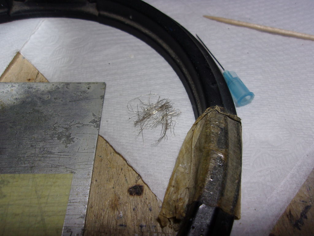

bene.. passo indietro ;fili candele del motore fatte con capillari di filo ottenuti dalla calza di massa di un cavo TV
102_3926.JPG [ 110.13 KiB | Osservato 14400 volte ]
le pipette schermate delle candele sono piccoli spezzoni di capillare di rame
102_3924.JPG [ 59.53 KiB | Osservato 14400 volte ]
102_3927.JPG [ 67.09 KiB | Osservato 14400 volte ]
102_3930.JPG [ 58.34 KiB | Osservato 14400 volte ]

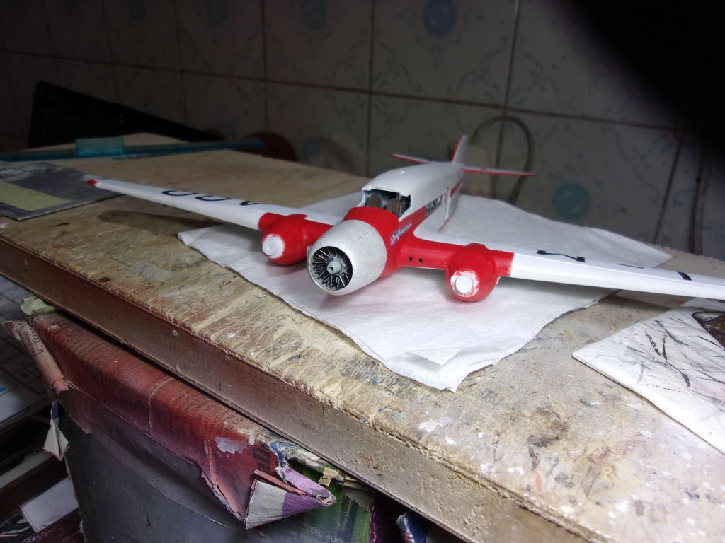

disegnati a matita i panneli
102_3938.JPG [ 100.78 KiB | Osservato 13452 volte ]

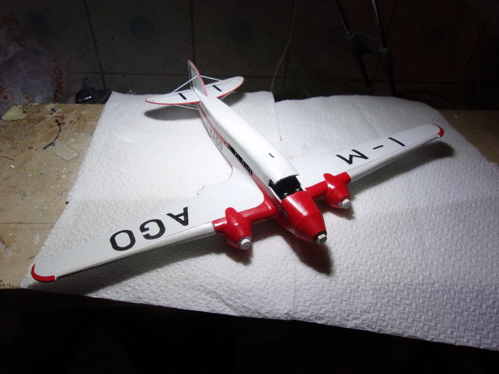

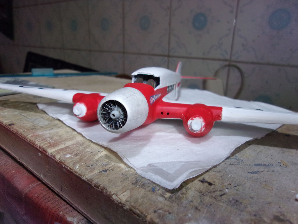

messo i motore e provato il tutto a secco sull aereo
102_3939.JPG [ 117.35 KiB | Osservato 13452 volte ]
102_3942.JPG [ 102.89 KiB | Osservato 13452 volte ]

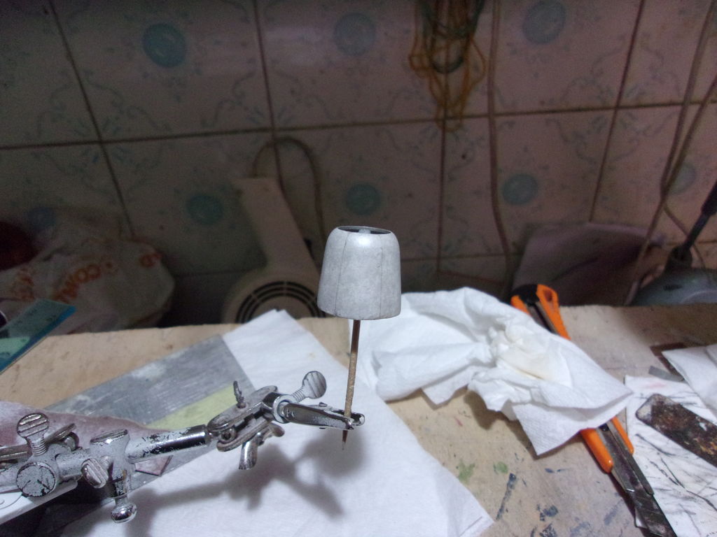

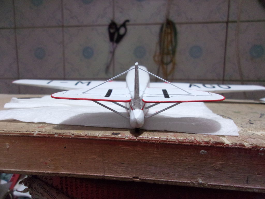

cambiamo zona messi i montanti inferiori dei piani di coda
102_4067.JPG [ 104.5 KiB | Osservato 13452 volte ]

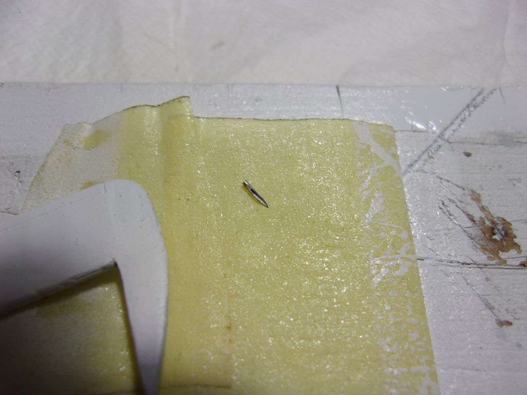

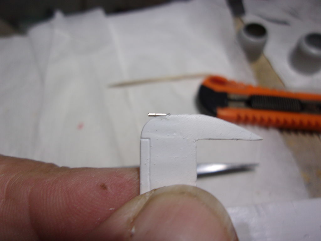

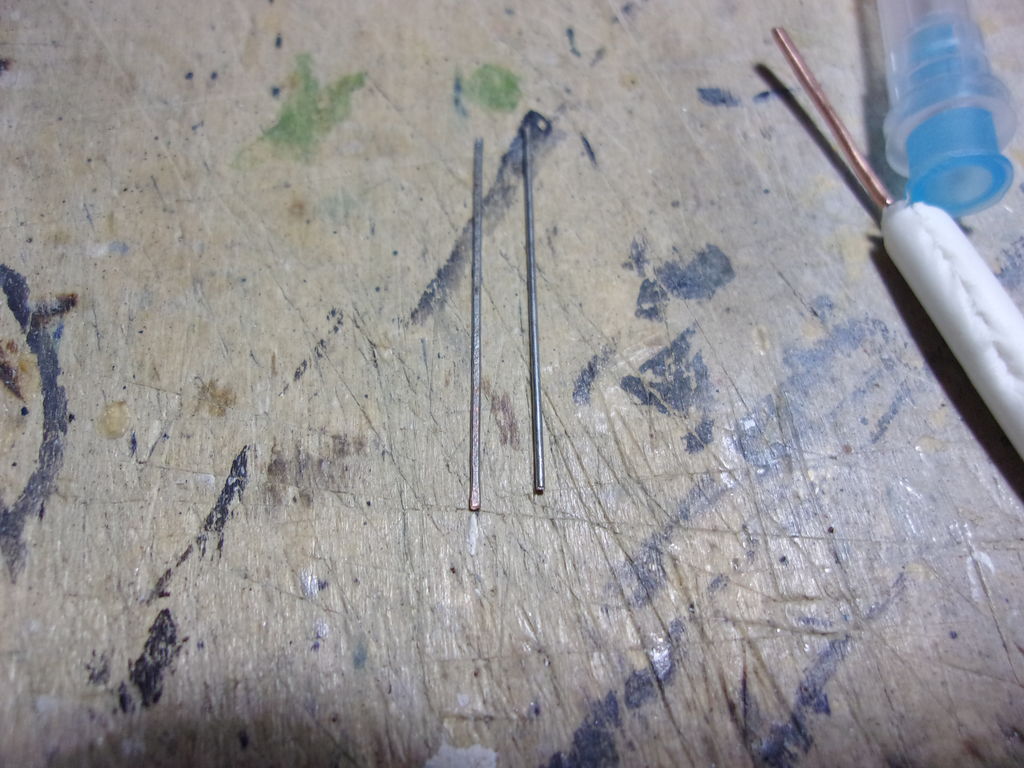

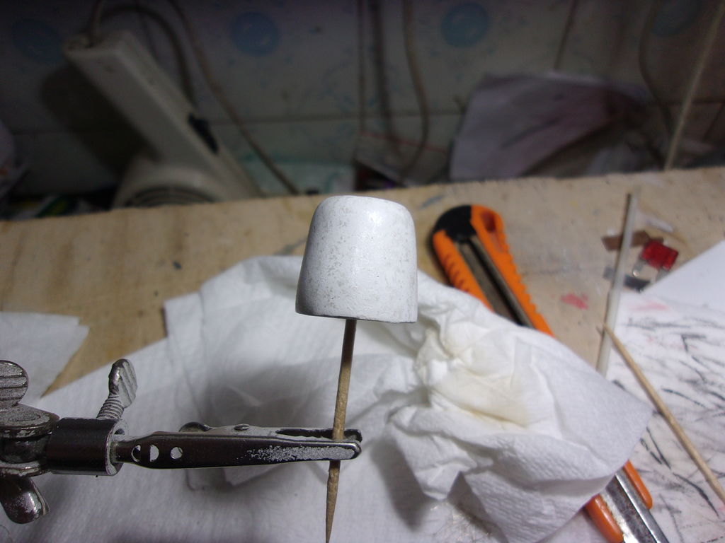

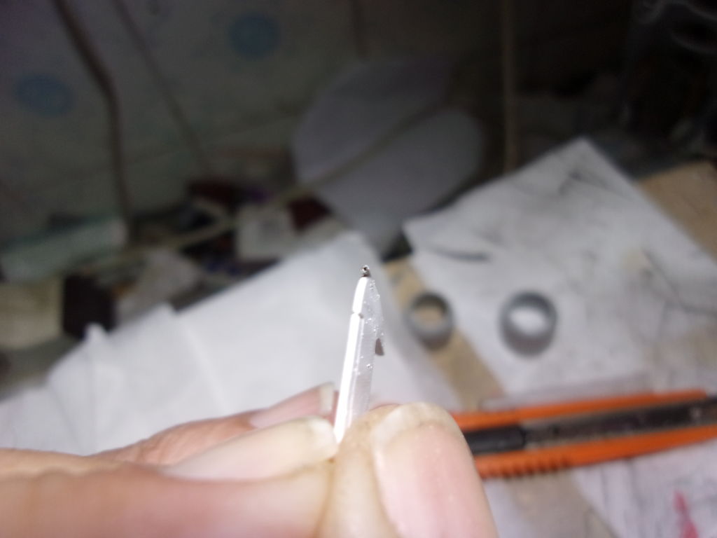

osservando la foto della deriva del I MAGO si vede che la luce di navigazione si trova in alto integrata al timone di direzione
102_4079.JPG [ 103.65 KiB | Osservato 13452 volte ]
per riprodurla ho usato a punta di un ago di siringa sfruttando la sua forma della punta con il taglio a sguincio
102_4068.JPG [ 94.64 KiB | Osservato 13452 volte ]
102_4070.JPG [ 49.13 KiB | Osservato 13452 volte ]
102_4071.JPG [ 47.16 KiB | Osservato 13452 volte ]
102_4073.JPG [ 63.25 KiB | Osservato 13452 volte ]
102_4080.JPG [ 73.44 KiB | Osservato 13452 volte ]

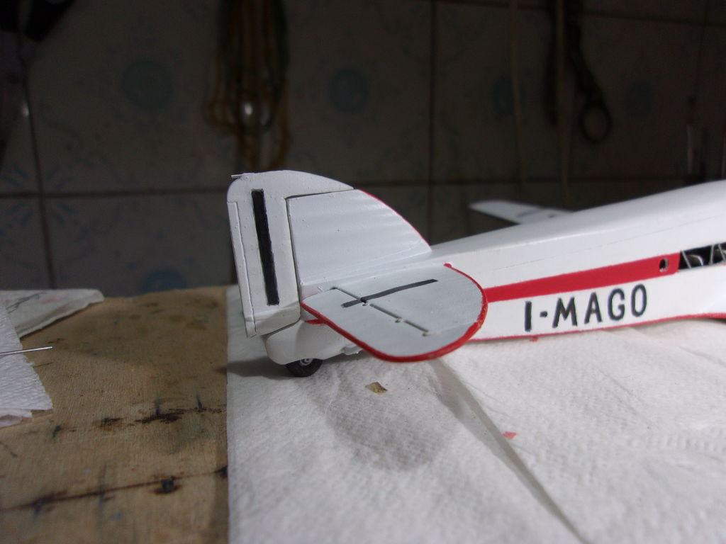

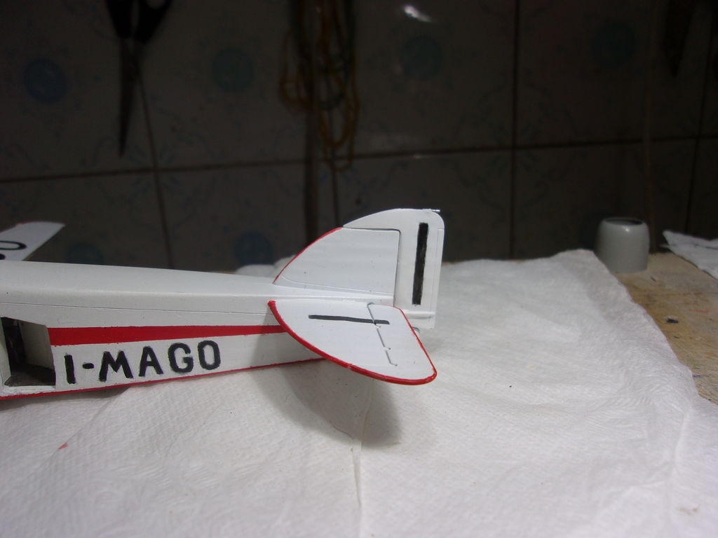

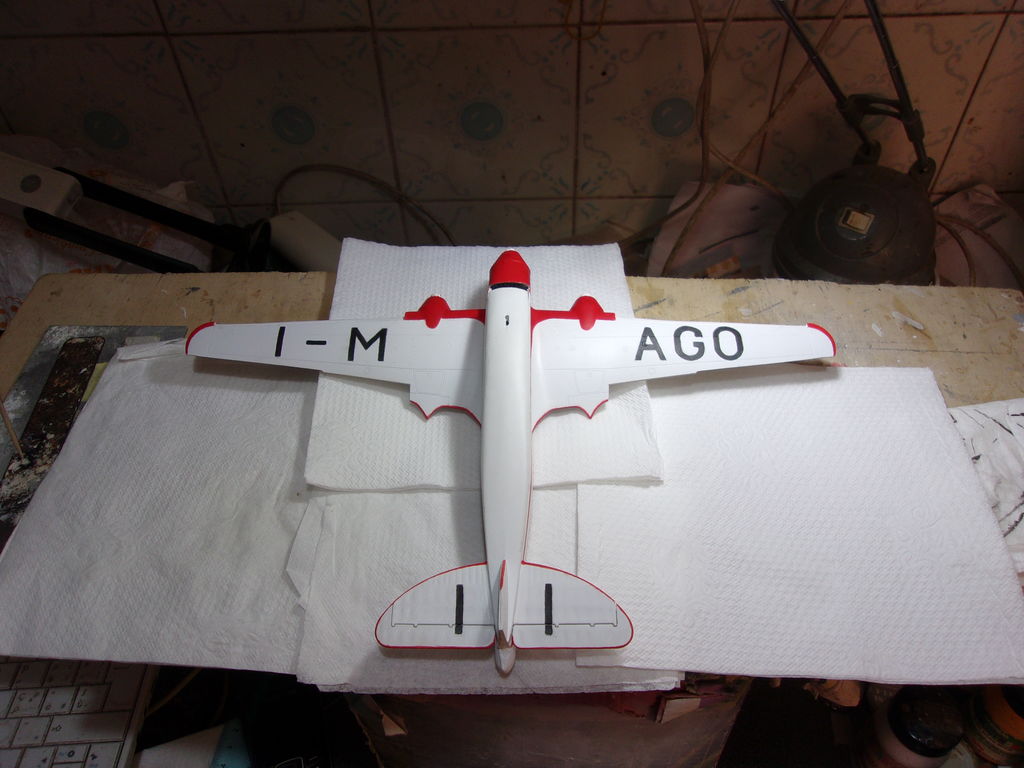

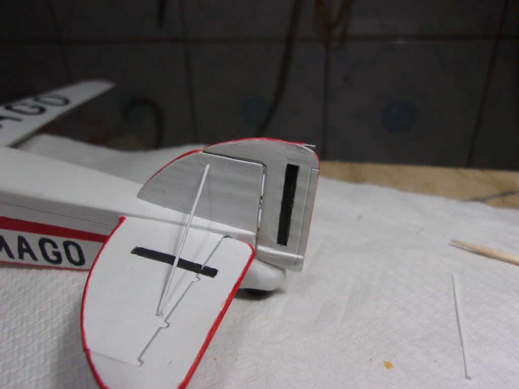

Un po di foto dei lavori fatti; i montanti carenati superiori dei piani di coda fatti martellando un filo elettrico per dargli la forma della carena che avvolgeva i due cavi
102_4083.JPG [ 138.38 KiB | Osservato 13338 volte ]
102_4084.JPG [ 126.46 KiB | Osservato 13338 volte ]
102_4087.JPG [ 102.51 KiB | Osservato 13338 volte ]
montato il timone simulando le cerniere con dei profili di plasticard, dipingendo il bordo rosso sul bordo e correggendo la marcatura ( la I nera sul timone) che nella versione con motori Piaggio era più lunga di quella con motori Alfa ( la foto postata è relativa alla versione Alfa Romeo dove era priva anche del bordo rosso)
102_4090.JPG [ 100.6 KiB | Osservato 13338 volte ]
102_4092.JPG [ 65.23 KiB | Osservato 13338 volte ]

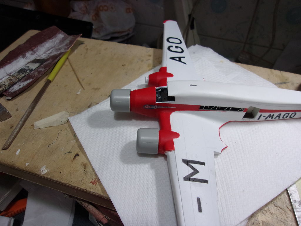

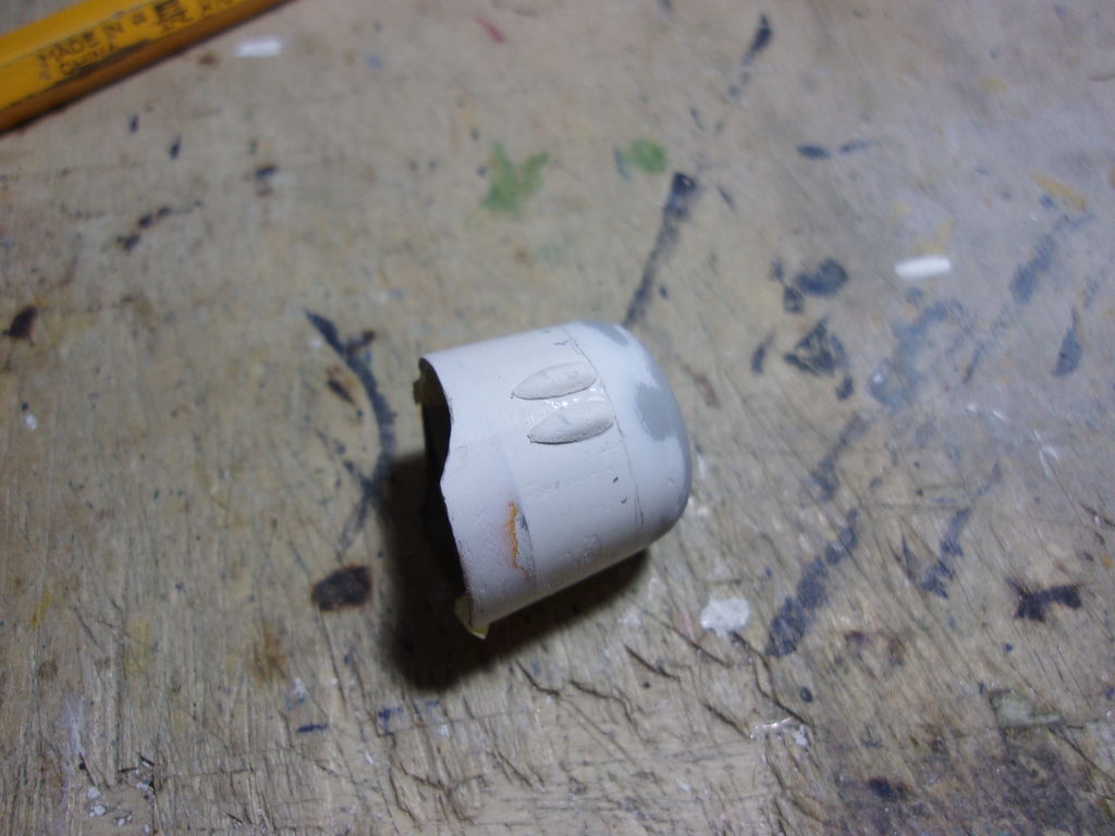

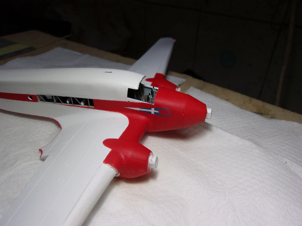

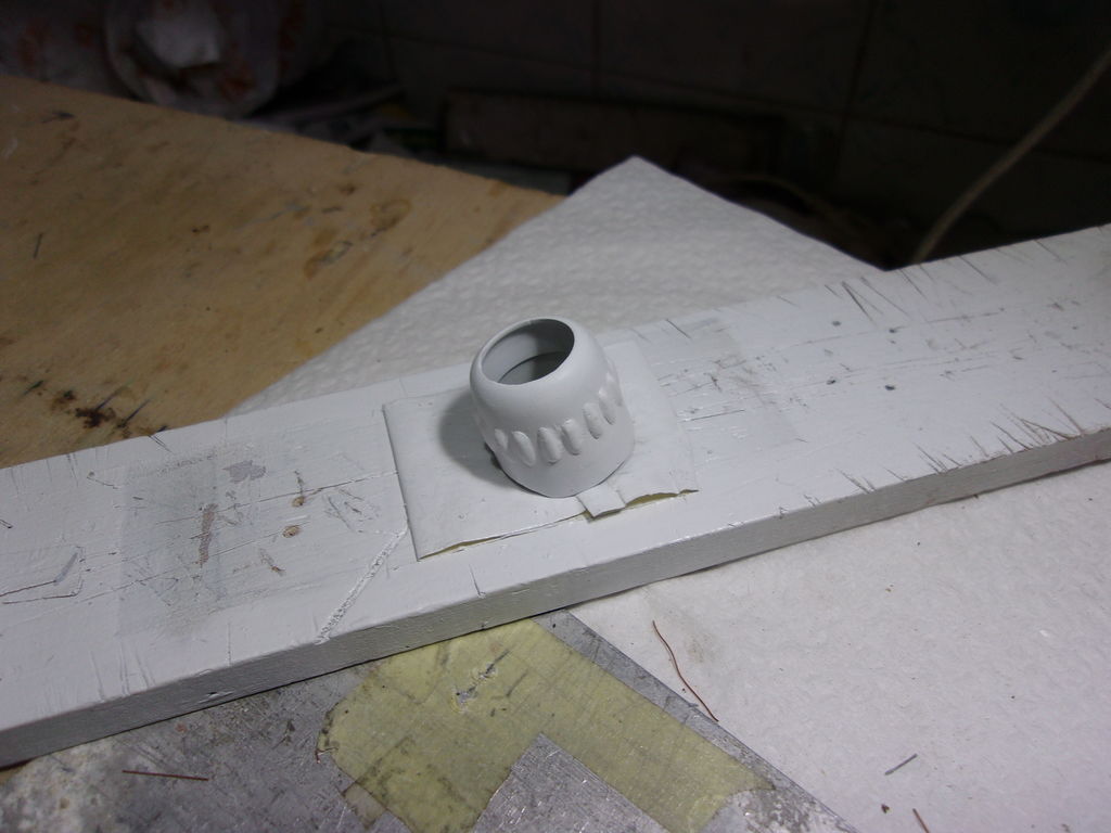

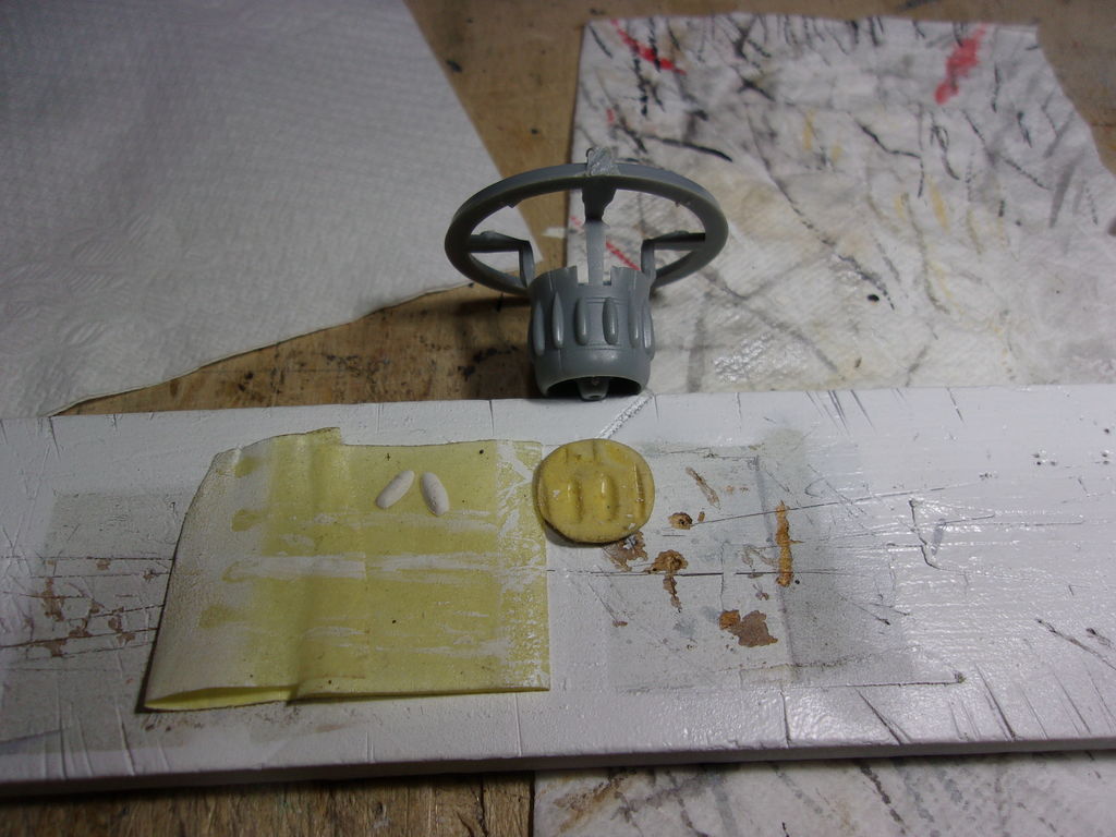

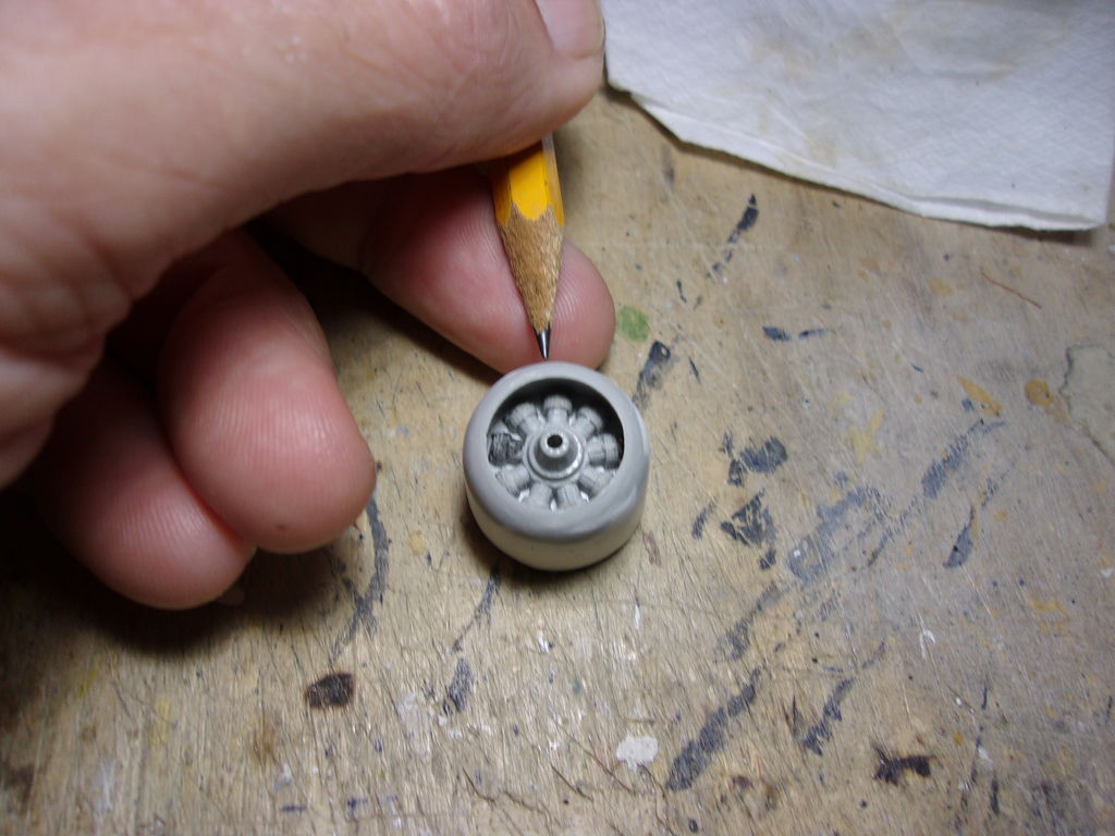

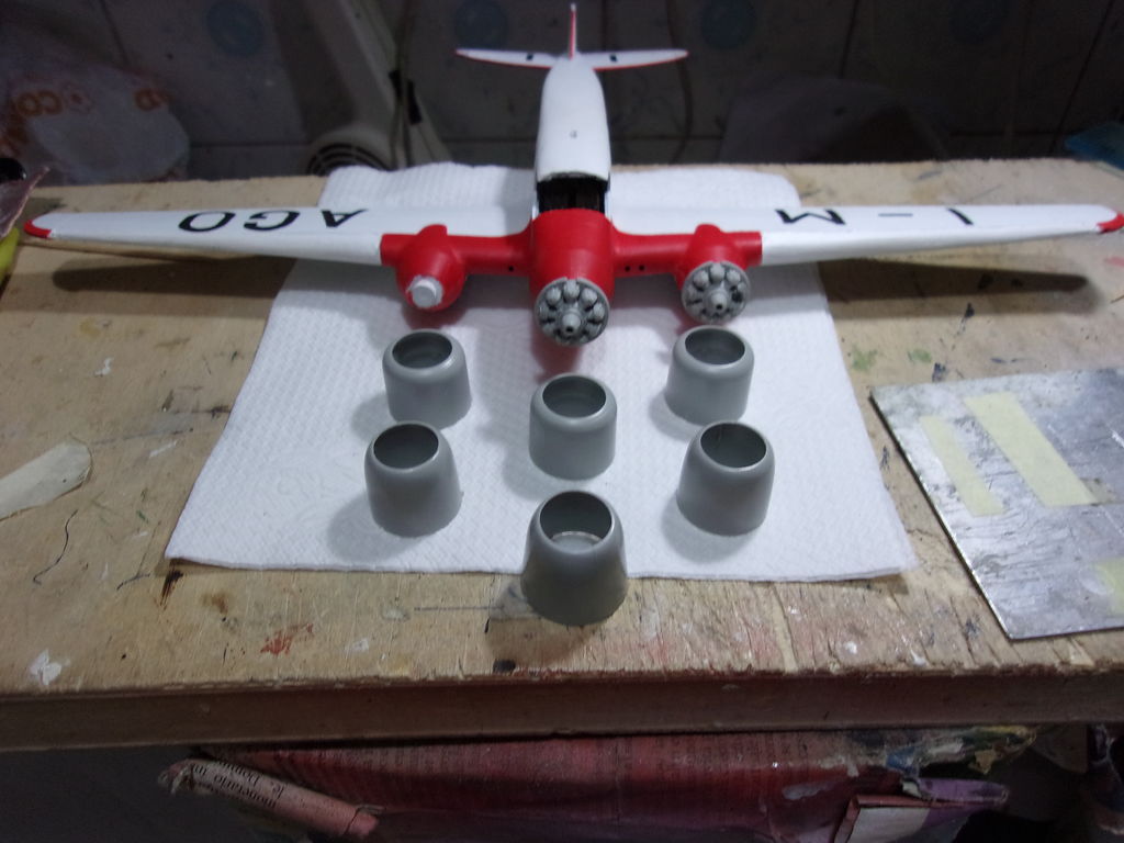

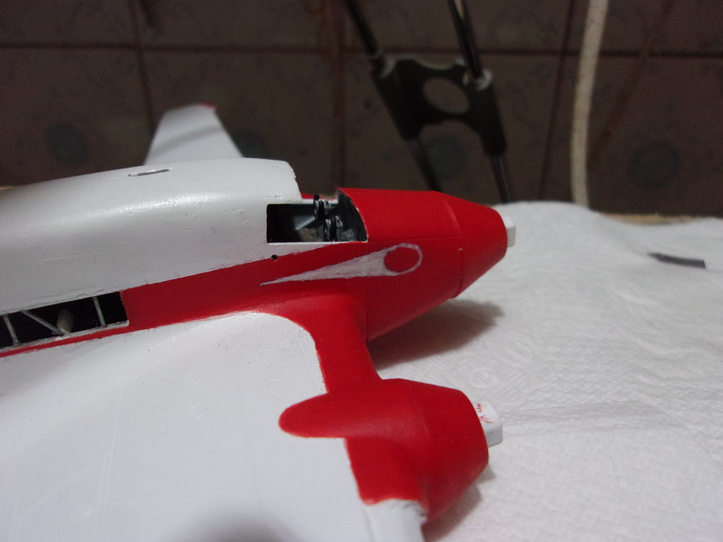

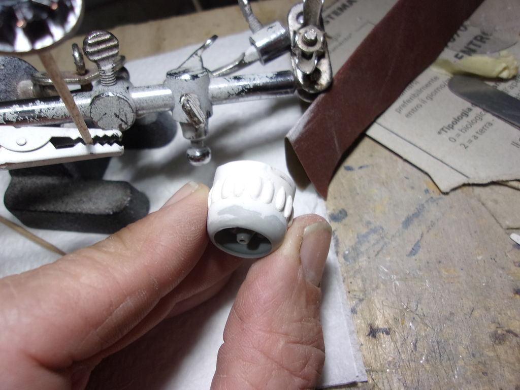

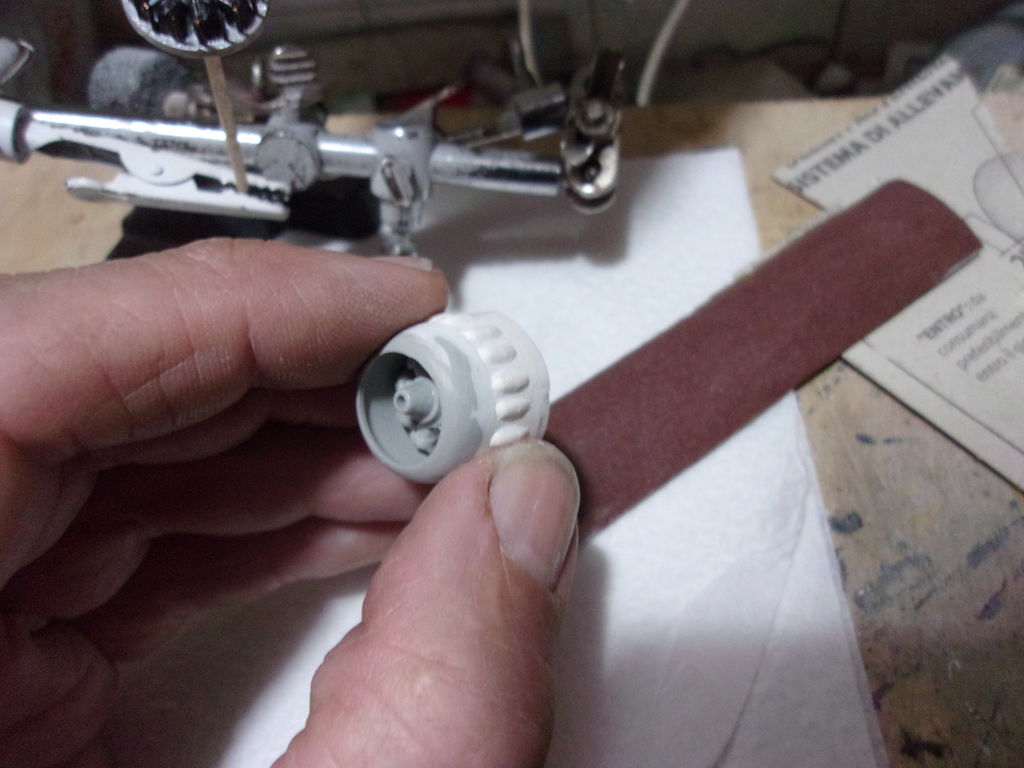

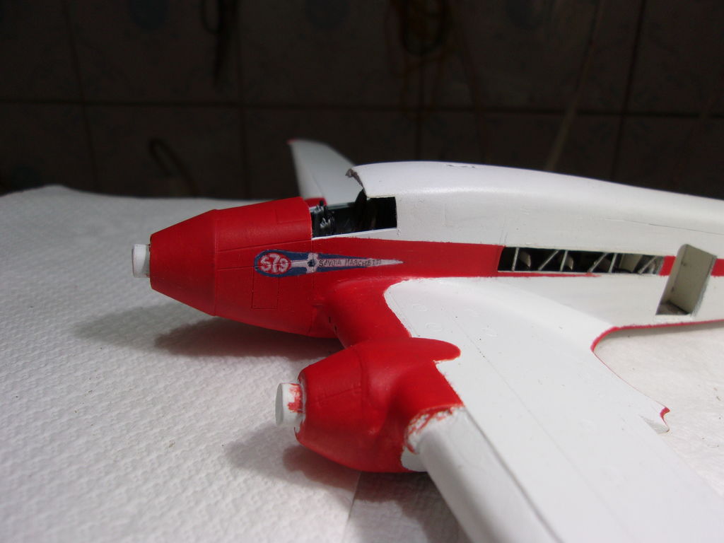

Ciao a tutti le nache dei motori laterali erano leggermente diverse da quella centrale , erano sagomate verso la parte alta ; per prolungarle il sistema è o stesso usato per la centrale ma il pezzo di cartoncino ha la sagomatura
122_4127.JPG [ 184.77 KiB | Osservato 13241 volte ]
122_4128.JPG [ 85.92 KiB | Osservato 13241 volte ]
122_4156.JPG [ 94.83 KiB | Osservato 13241 volte ]

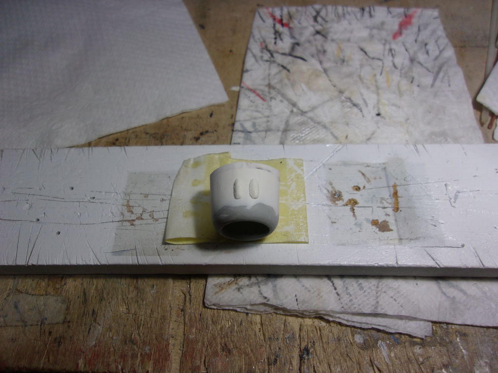

le bugne le ho clonate in sintolit facendo gli stampi con a naca di un Macchi 200
122_4155.JPG [ 114.43 KiB | Osservato 13241 volte ]
provate a secco
122_4154.JPG [ 106.6 KiB | Osservato 13241 volte ]
infilando il motore a secco segnati i punti in cui andranno posizionate le bugne in corrispondenza dei coperchi delle punterie e anche la misura della profondità a cui si trovano tali coperchi
122_4201.JPG [ 113.19 KiB | Osservato 13241 volte ]
122_4202.JPG [ 91.88 KiB | Osservato 13241 volte ]
le bugne vanno ripulite dalle sbavature dello stampo e rese il più uguali possibile tra loro ...

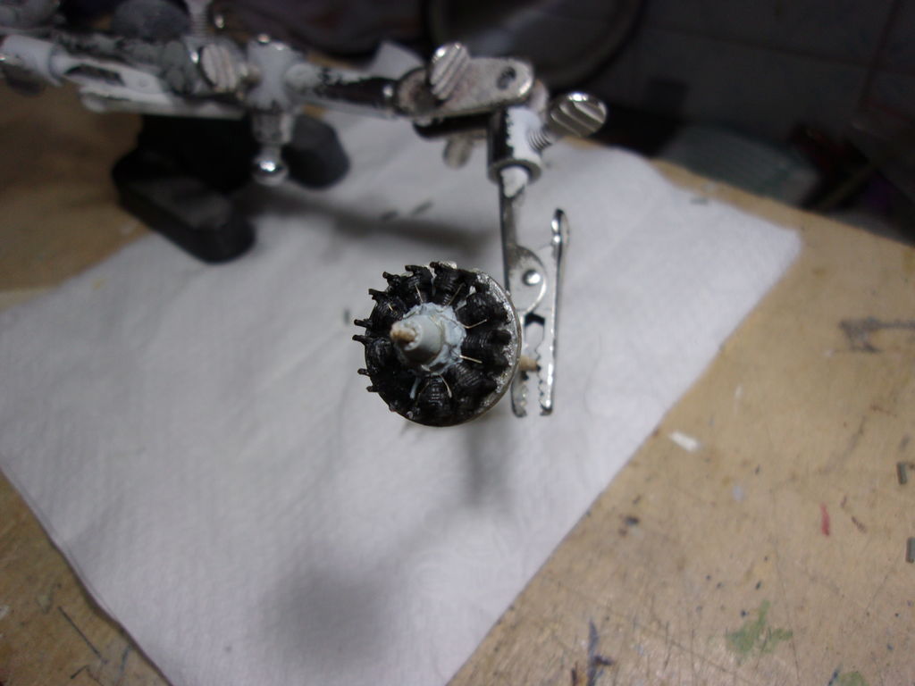

122_4203.JPG [ 128.5 KiB | Osservato 13241 volte ]
incollate con una goccia di vinavil che da il tempo di aggiustarle , sempre con il motore inserito come riscontro
122_4208.JPG [ 98.26 KiB | Osservato 13241 volte ]
122_4210.JPG [ 77.35 KiB | Osservato 13241 volte ]
Gianfranco :D

Ciao a tutti il lavoro dell allestimento del motore e la costruzione delle nache è stato fatto in contemporanea
122_4236.JPG [ 80.55 KiB | Osservato 12908 volte ]
nache con bugne terminate e pronte da stuccare
122_4237.JPG [ 87.74 KiB | Osservato 12908 volte ]
stuccate e rifinite
122_4239.JPG [ 111.69 KiB | Osservato 12908 volte ]
122_4241.JPG [ 89.73 KiB | Osservato 12908 volte ]
dato il fondo
122_4266.JPG [ 81.16 KiB | Osservato 12908 volte ]
motore terminato
122_4267.JPG [ 60.19 KiB | Osservato 12908 volte ]
dipinta la naca nello stesso modo di quella del motore centrale con l unica differeza che le bugne non erano martellate ma in metallo lucido
122_4275.JPG [ 90.8 KiB | Osservato 12908 volte ]
dato il lucido a pennello con varie passate distanziate tra loro , molto diluite
122_4319.JPG [ 112.63 KiB | Osservato 12908 volte ]
122_4320.JPG [ 112.03 KiB | Osservato 12908 volte ]
122_4323.JPG [ 94.86 KiB | Osservato 12908 volte ]
122_4326.JPG [ 77.92 KiB | Osservato 12908 volte ]
Gianfranco :D
