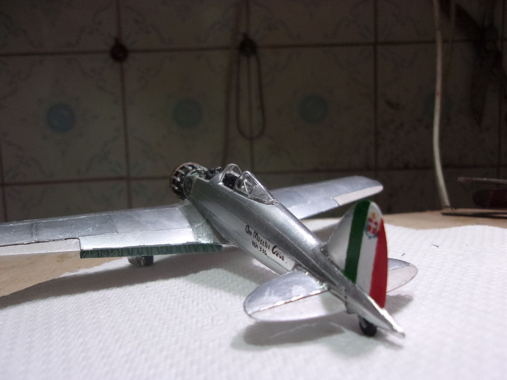

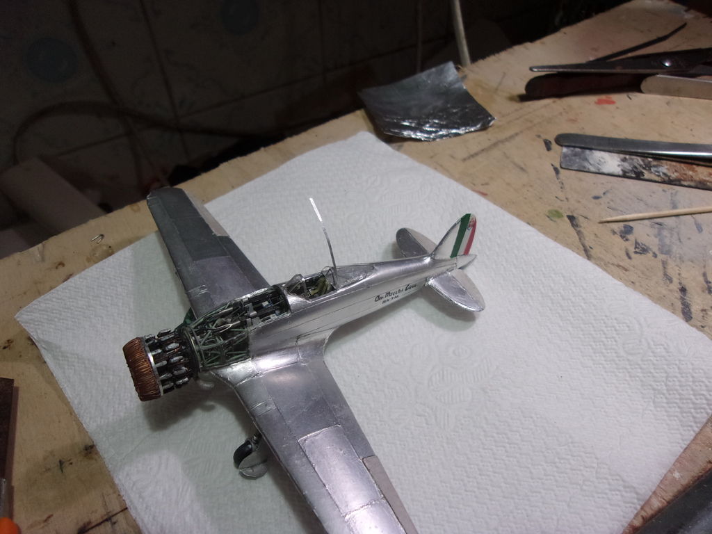

ciao a tutti , montanti parte posteriore
101_8834.JPG [ 101.86 KiB | Osservato 13418 volte ]
101_8835.JPG [ 102.53 KiB | Osservato 13418 volte ]
101_8837.JPG [ 73.67 KiB | Osservato 13418 volte ]
101_8838.JPG [ 67.25 KiB | Osservato 13418 volte ]
101_8841.JPG [ 85.24 KiB | Osservato 13418 volte ]

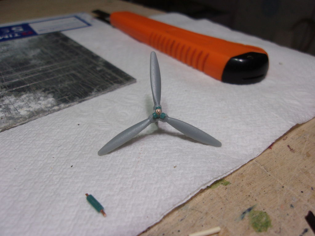

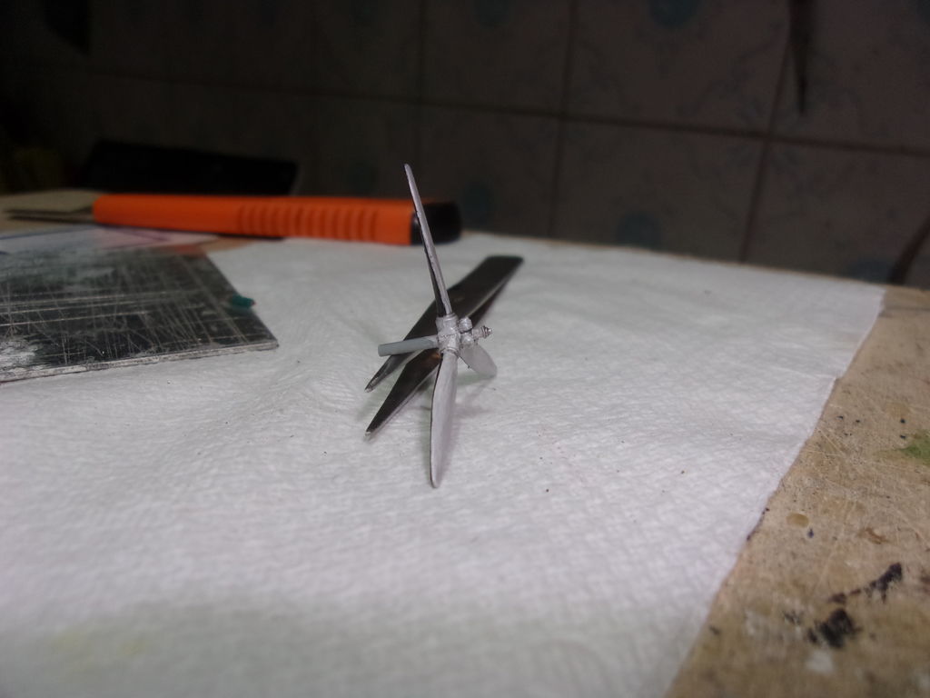

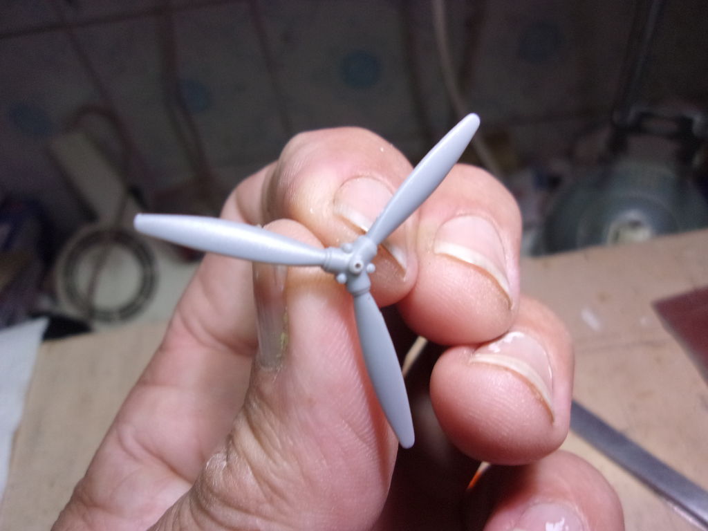

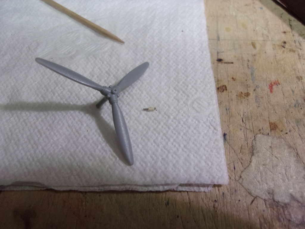

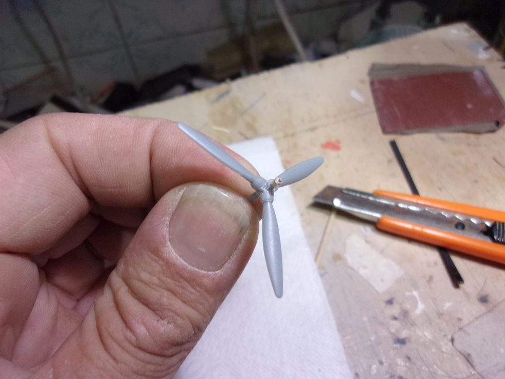

L elica montata dal prototipo era una Fiat Hamilton mentre nei successivi esemplari venne montata la Piaggio . nel kit viene fornita quella degli aerei di serie
Elica del kit ( Piaggio)
101_8914.JPG [ 107.37 KiB | Osservato 13418 volte ]

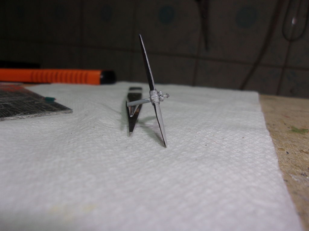

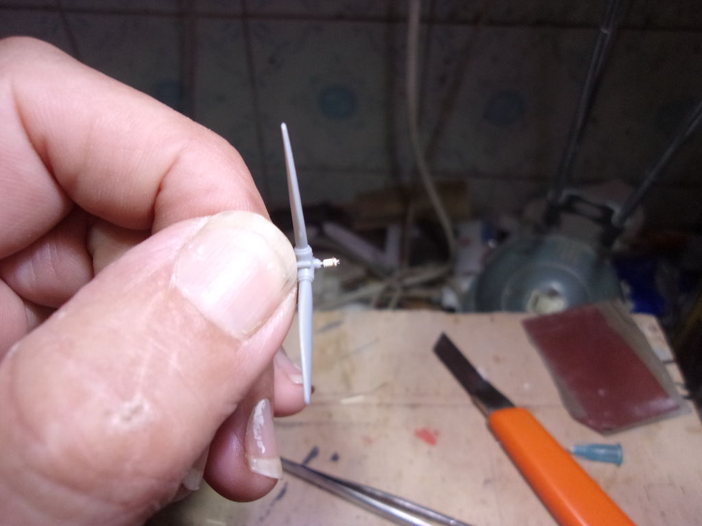

occorre allungare il mozzo , fatto il foro per la prolunga
101_8915.JPG [ 72.48 KiB | Osservato 13418 volte ]
prolungamento fatto con del filo elettrico spellato
101_8916.JPG [ 97.96 KiB | Osservato 13418 volte ]
101_8917.JPG [ 70.11 KiB | Osservato 13418 volte ]
101_8918.JPG [ 54.14 KiB | Osservato 13418 volte ]
eliminate le sedi alla base delle pale , in cui erano situate le viti senza fine del meccanismo di passo variabile
101_8920.JPG [ 83.37 KiB | Osservato 13418 volte ]
con delle rondelline di filo elettrico fatte le sedi del meccanismo della Fiat Hamilton
101_8921.JPG [ 78.75 KiB | Osservato 13418 volte ]
101_8922.JPG [ 85.83 KiB | Osservato 13418 volte ]

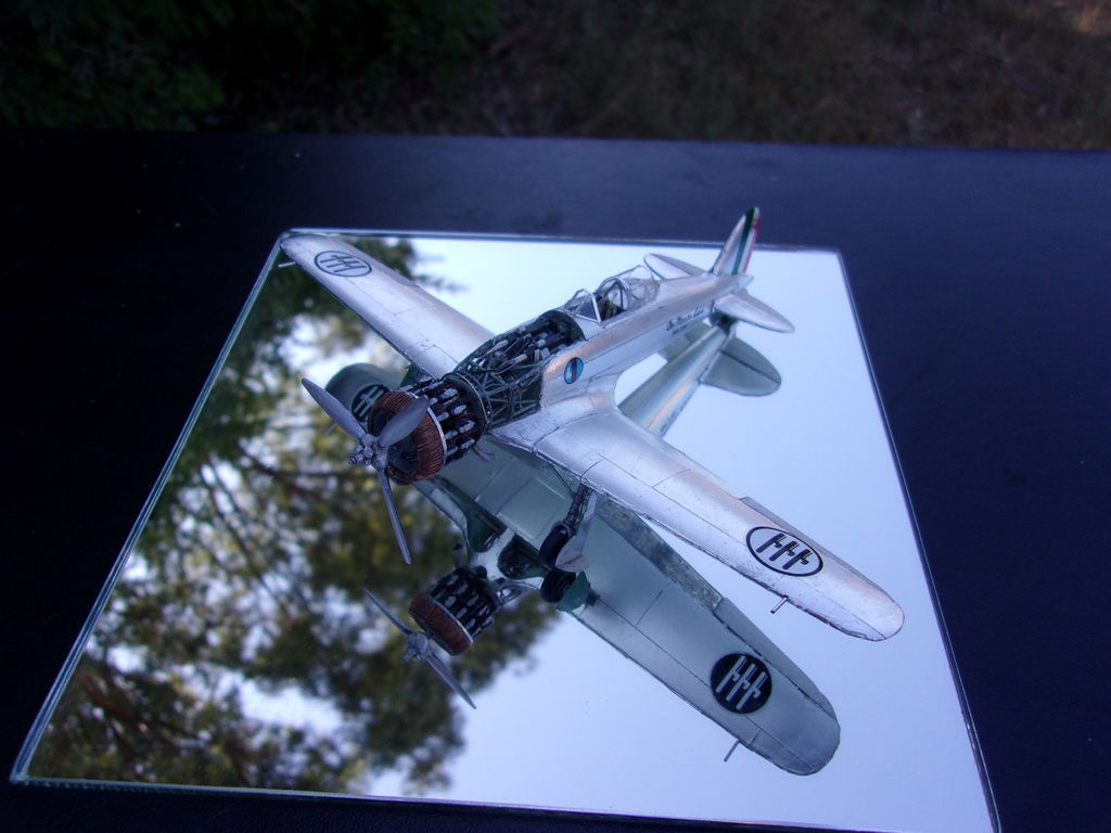

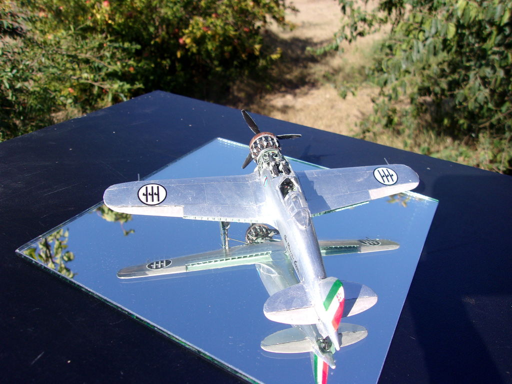

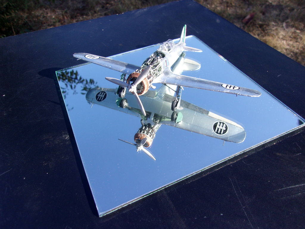

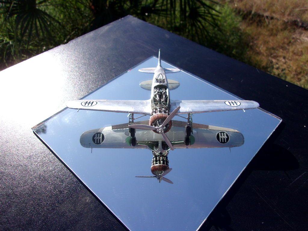

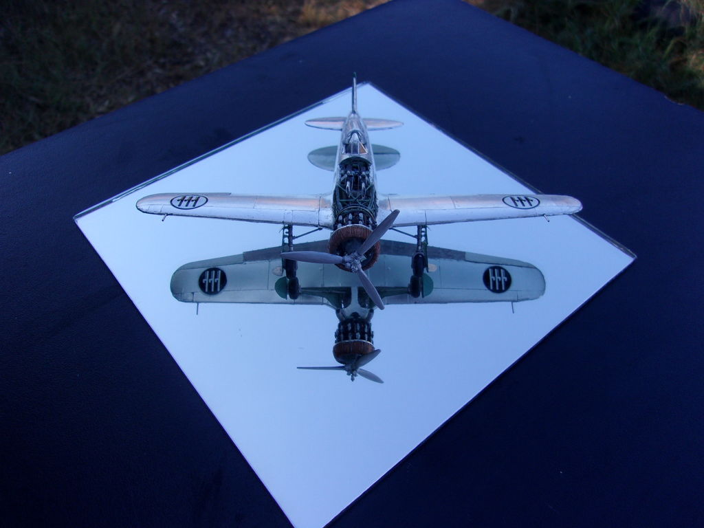

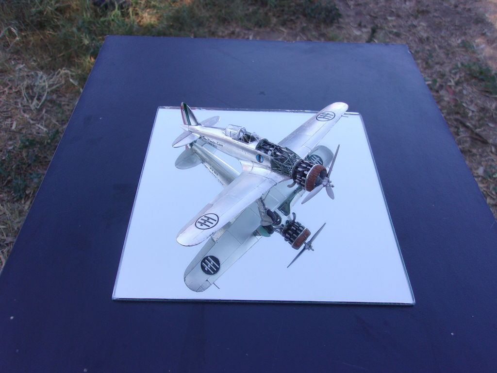

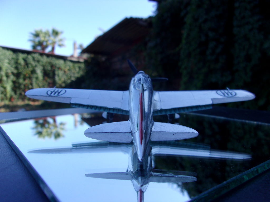

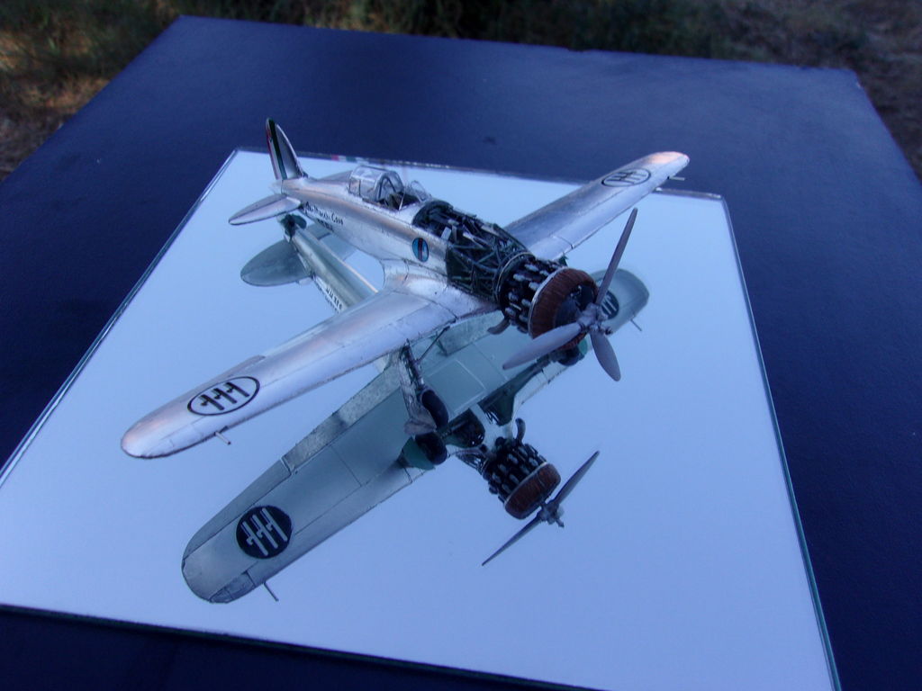

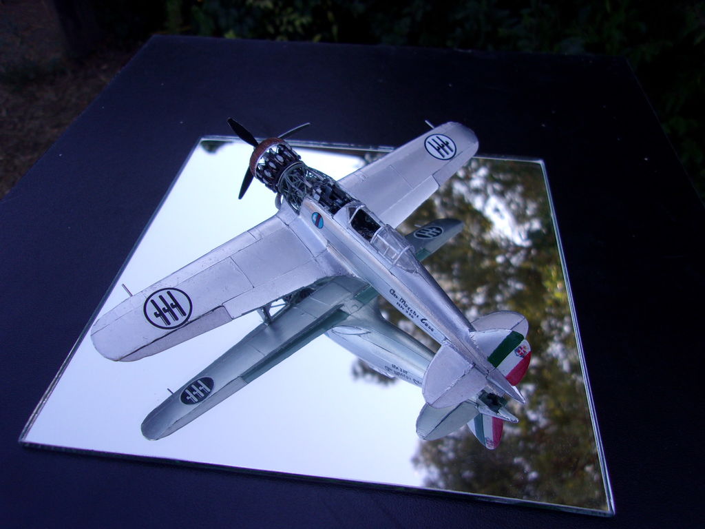

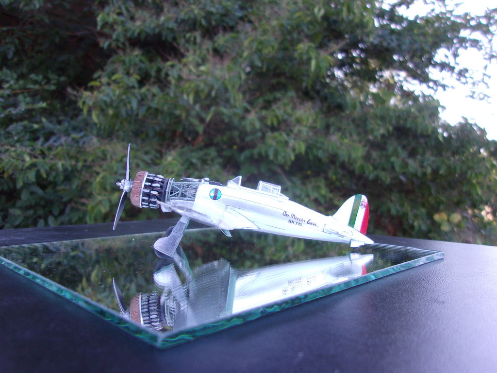

Ciao a tutti foto finali:
101_8964.JPG [ 90.21 KiB | Osservato 13371 volte ]
101_8966.JPG [ 83.57 KiB | Osservato 13371 volte ]
101_8972.JPG [ 86.14 KiB | Osservato 13371 volte ]
101_8974.JPG [ 94.6 KiB | Osservato 13371 volte ]
101_8975.JPG [ 95.81 KiB | Osservato 13371 volte ]
101_8976.JPG [ 74.24 KiB | Osservato 13371 volte ]
101_8977.JPG [ 82.21 KiB | Osservato 13371 volte ]
101_8978.JPG [ 81.24 KiB | Osservato 13371 volte ]
101_8979.JPG [ 132.44 KiB | Osservato 13371 volte ]
101_8987.JPG [ 112.6 KiB | Osservato 13371 volte ]
101_8988.JPG [ 139.12 KiB | Osservato 13371 volte ]
101_8992.JPG [ 132.35 KiB | Osservato 13371 volte ]
101_8994.JPG [ 120.96 KiB | Osservato 13371 volte ]
101_8997.JPG [ 115.76 KiB | Osservato 13371 volte ]
Gianfranco :D
 Oggetto del messaggio: Re: Macchi C 200 MM 336
MessaggioInviato: domenica 13 ottobre 2019, 21:47
Messaggi: 1582

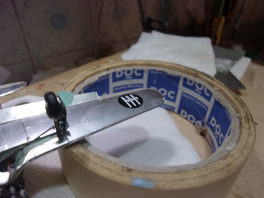

Bellissimo, complimenti!
Un unico appunto, mi sembra tropo inclinato verso avanti il carrello, ma forse è solouna mia impressione
MessaggioInviato: lunedì 14 ottobre 2019, 18:20
Messaggi: 1037
Ciao grazie! :D
Non è una tua impressione , sono 3 gradi misurati, la prospettiva della foto ne fa sembrare di più...per farli esattamente ortogonali al piano inferiore dell ala avrei dovuto eliminare l incasso prestampato a discapito della stabilità dei carrelli ... ho accettato il compromesso :mrgreen:
Gianfranco :D
MessaggioInviato: lunedì 14 ottobre 2019, 21:42
Messaggi: 1582
Bellisssimo lo stesso nonostante i 3 gradi
MessaggioInviato: martedì 15 ottobre 2019, 12:23
Messaggi: 1037
:D :D Ciao Andrea , grazie ancora! :D :D
..però senza quei tre gradi poteva essere meglio.... pazienza :D
Ciao alla prossima
Gianfranco :D
