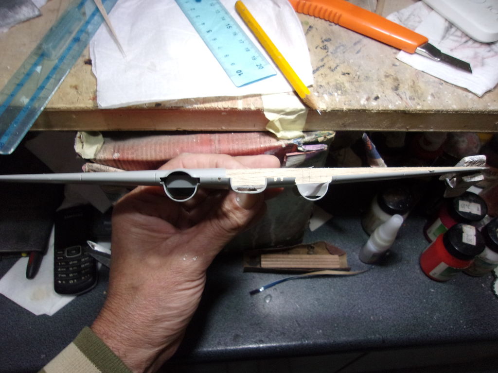

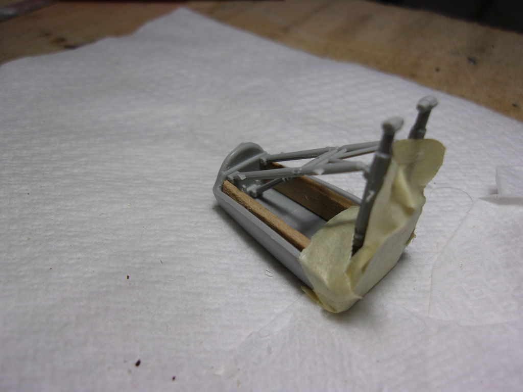

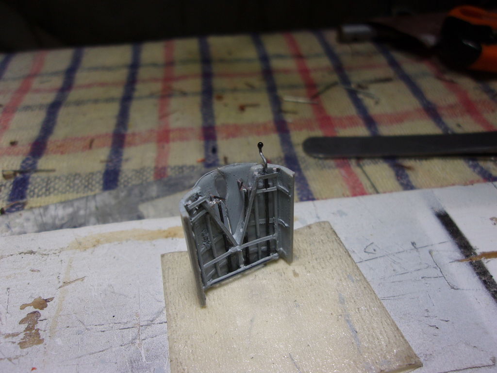

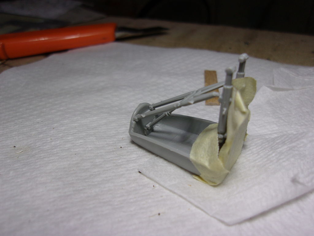

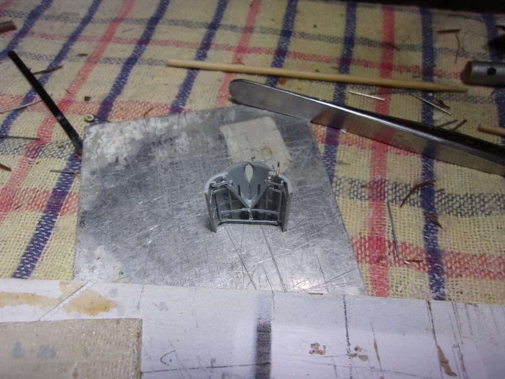

Ciao a tutti,strapuntino del motorista
101_9453.JPG [ 116.78 KiB | Osservato 19258 volte ]

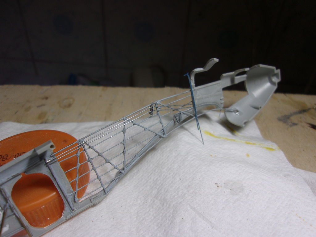

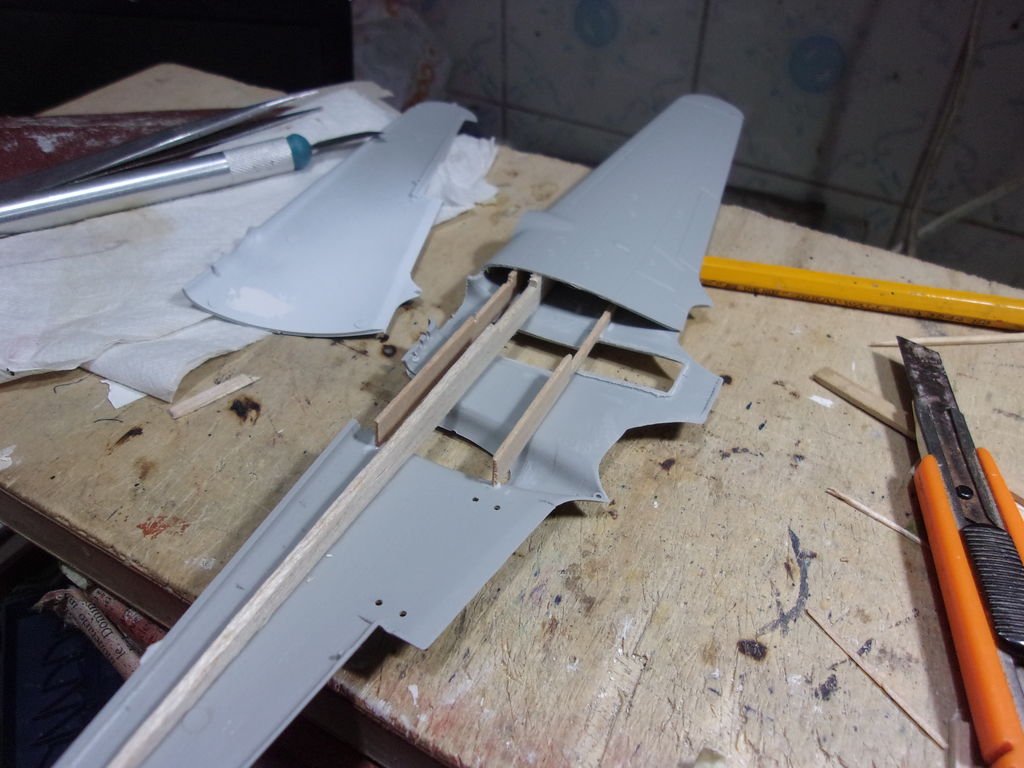

la zampa dello strapuntino è incernierata in alto ai due angoli e il vertice poggia a terra
101_9454.JPG [ 112.81 KiB | Osservato 19258 volte ]
101_9455.JPG [ 115.34 KiB | Osservato 19258 volte ]

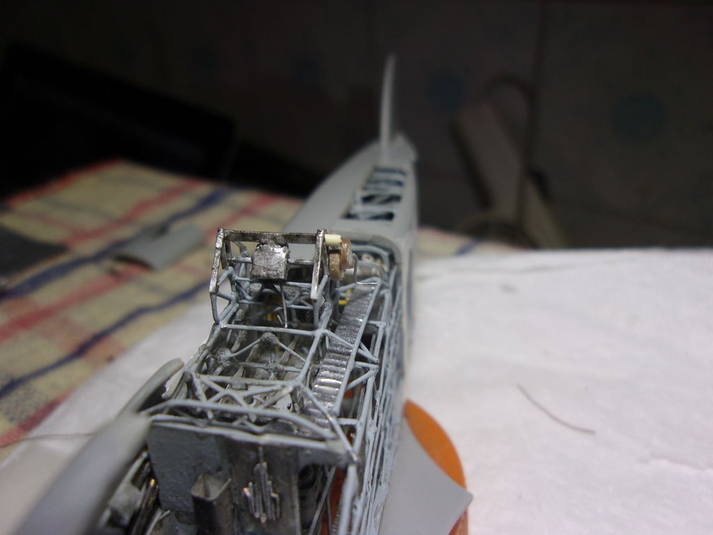

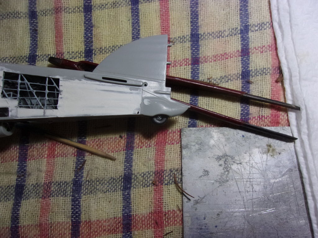

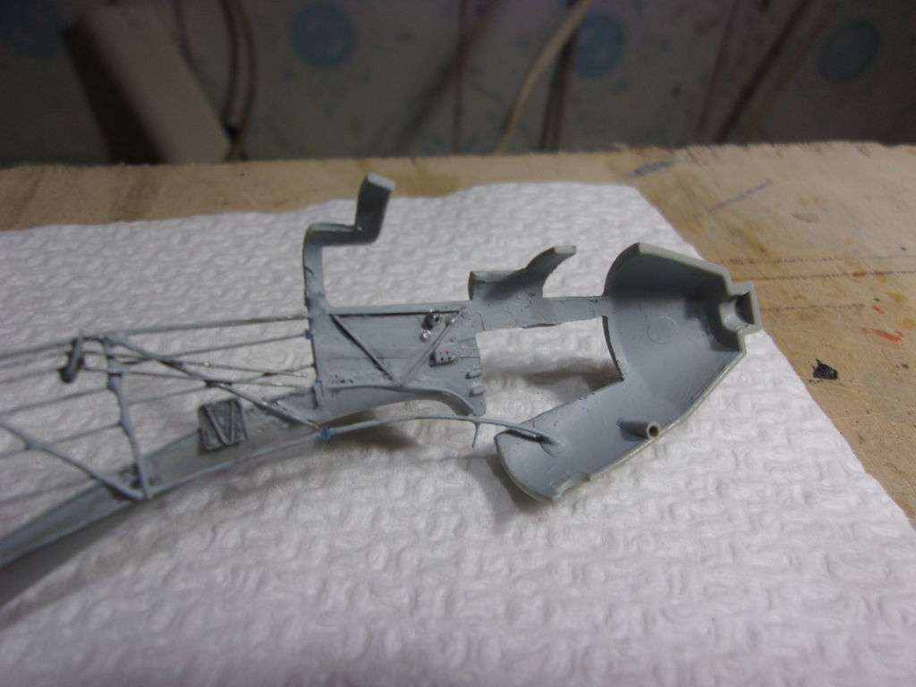

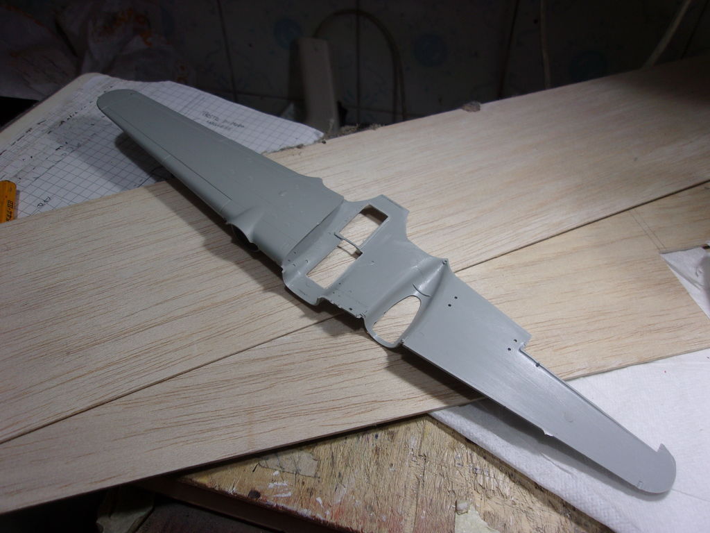

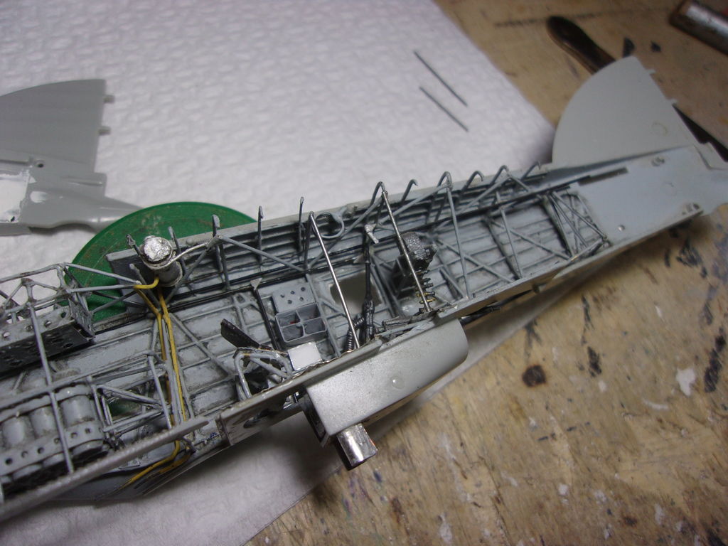

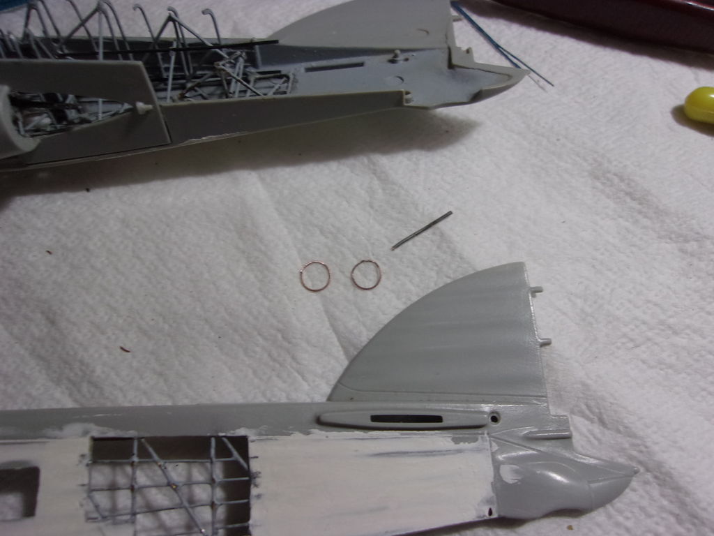

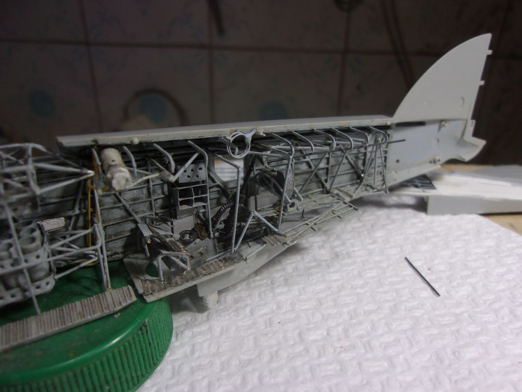

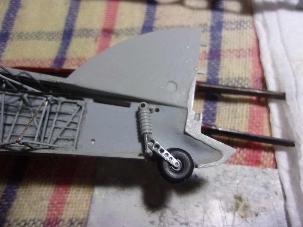

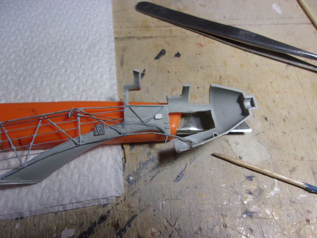

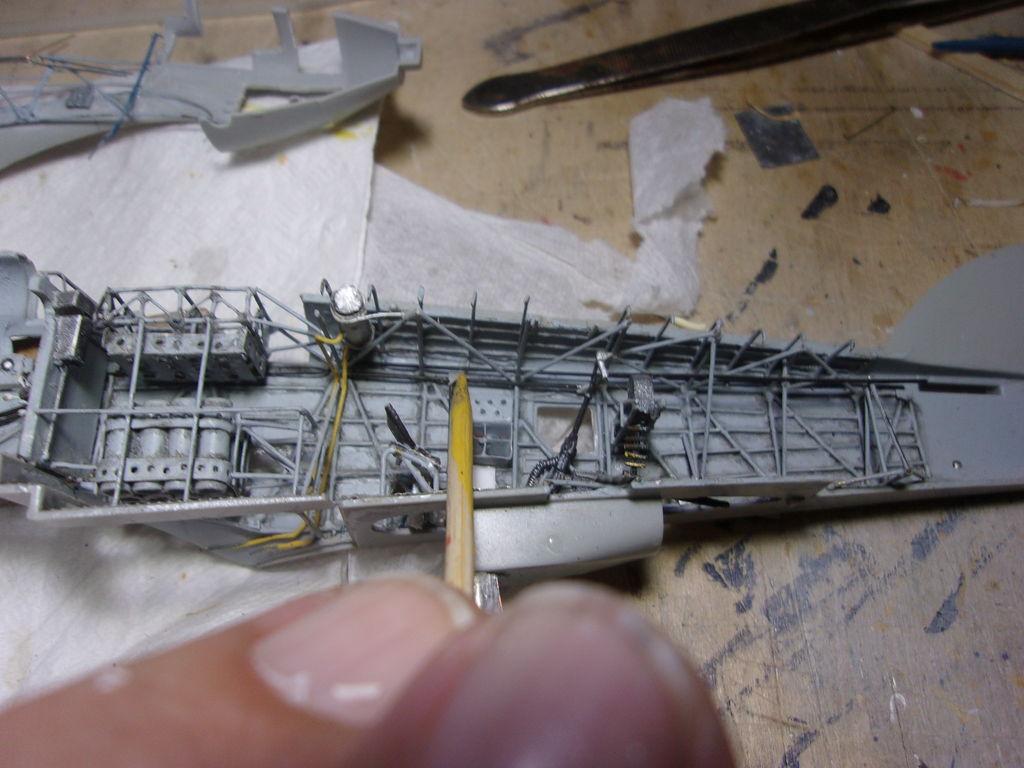

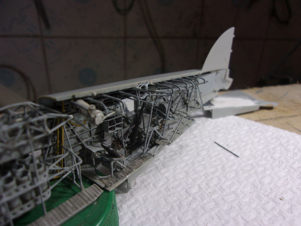

il timone di profondità aveva il sistema principale di comando ad aste rigide e giunti snodati, nella foto il più alto dei due
101_9473.JPG [ 103.4 KiB | Osservato 19258 volte ]
101_9474.JPG [ 112.05 KiB | Osservato 19258 volte ]

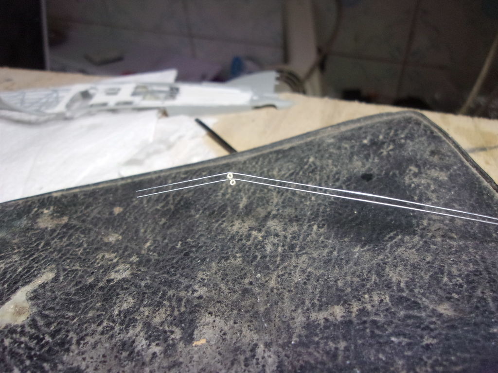

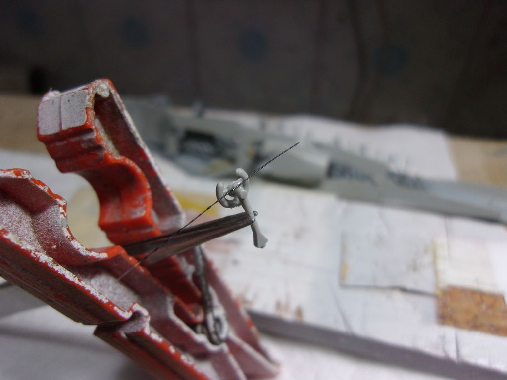

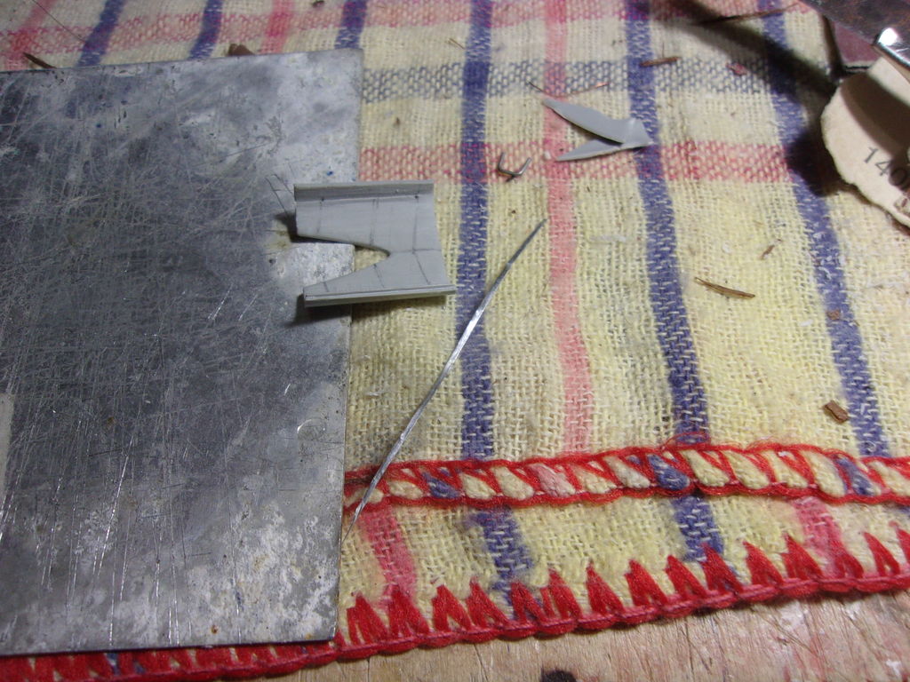

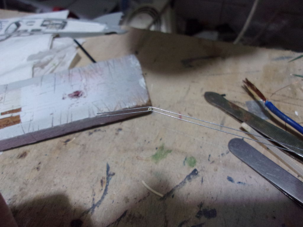

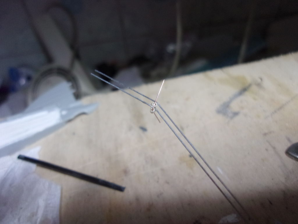

e uno secondario di emergenza fatto con cavi e pulegge ,il secondario era collegato al principale e lavorave contemporaneamente ad esso , la taratura del cavo era fatta in modo che rimanesse leggermente lasco in modo da non interferire con il principale che aveva la predominanza dell azione; in caso di rottura del principale entrava in azione il secondario automaticamente , in tal caso il cavo leggermente lasco creava un minimo ritardo nella trasmissione dei comandi , senza compromettere la governabilità dell aereo

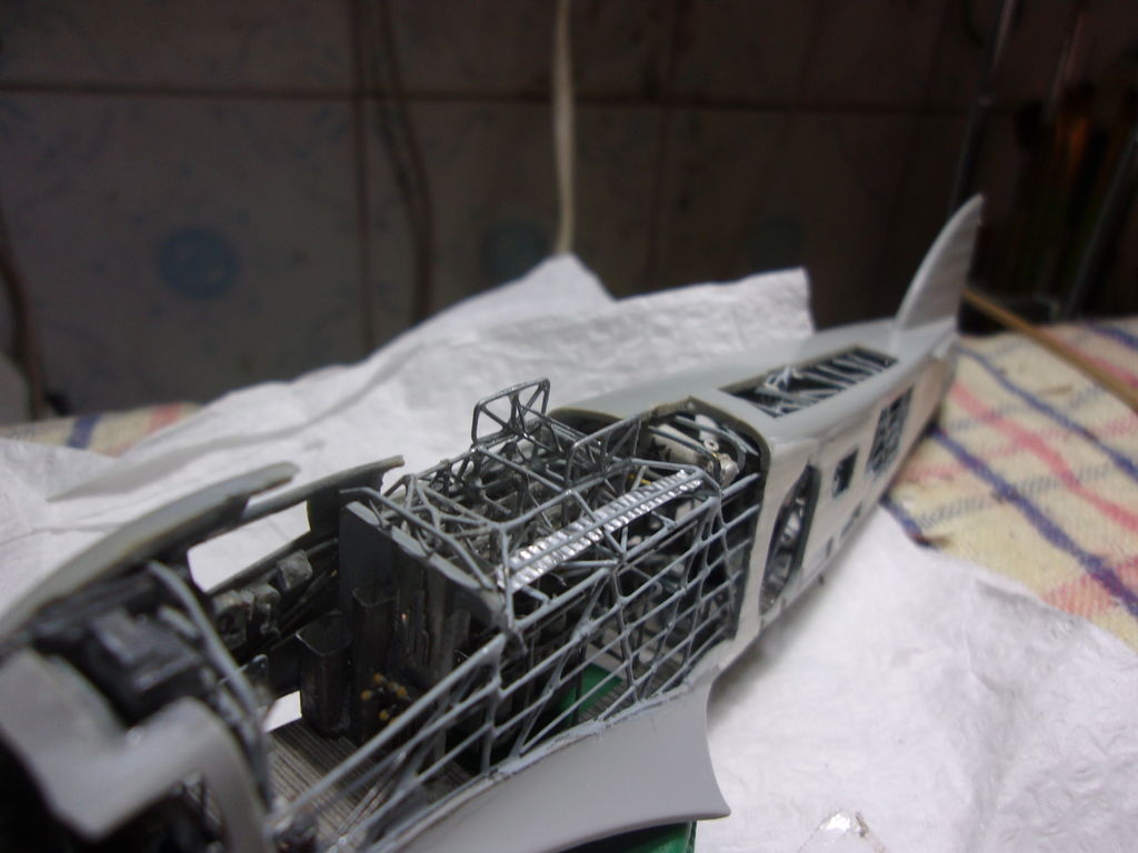

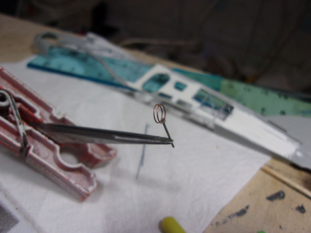

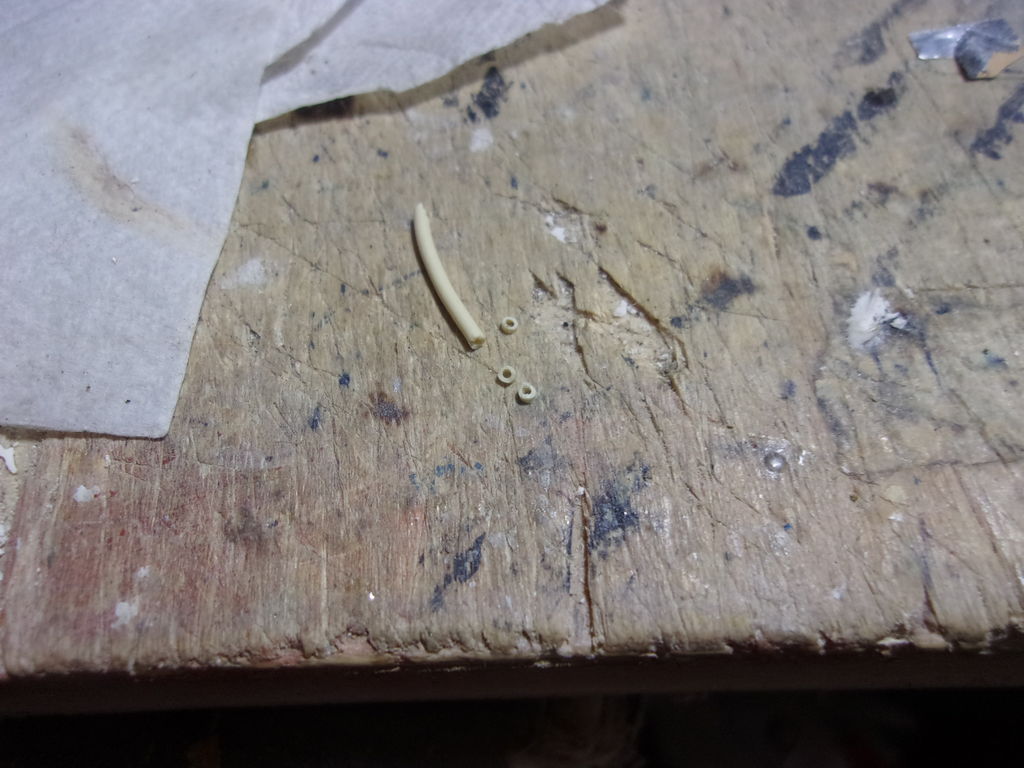

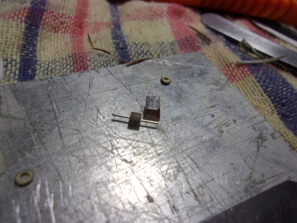

Con delle rotelle di guaina fatte le pulegge
101_9458.JPG [ 118.43 KiB | Osservato 19258 volte ]
puleggia cavo superiore

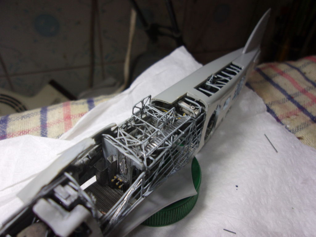

101_9461.JPG [ 88.05 KiB | Osservato 19258 volte ]
seconda puleggia,quella del cavo inferiore

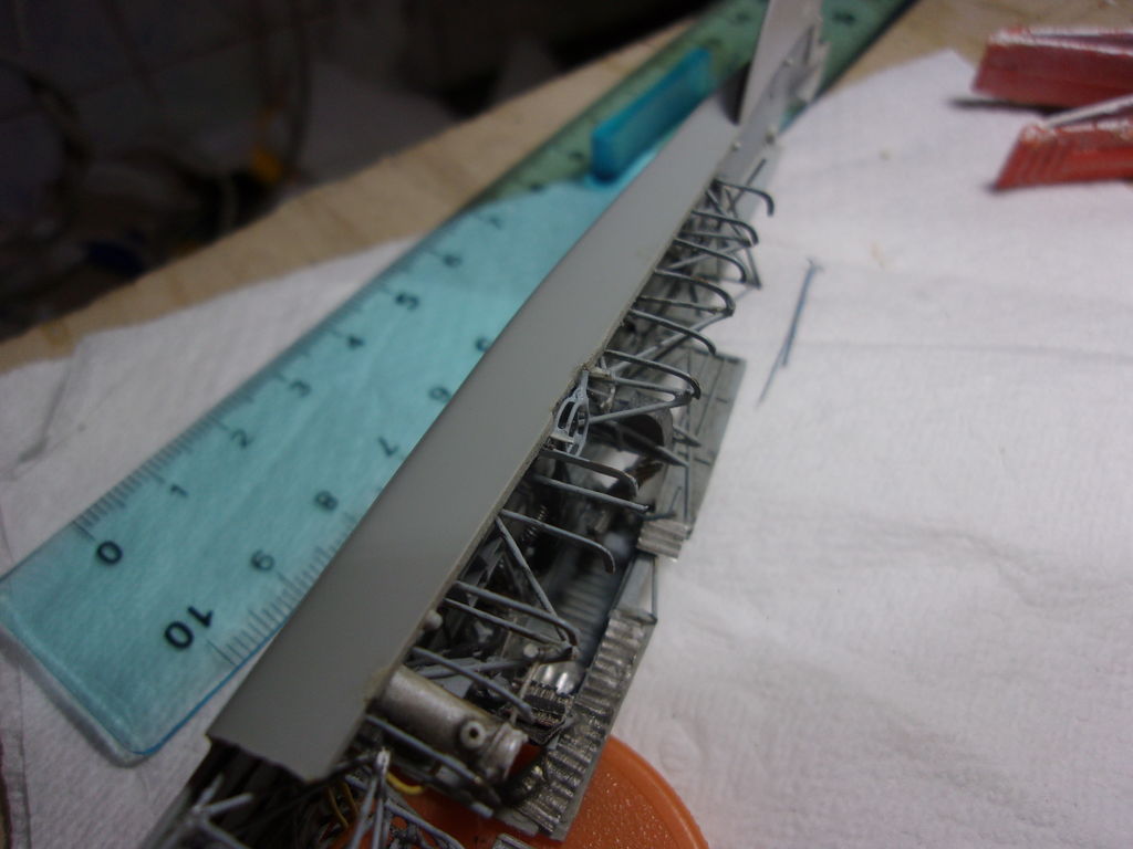

101_9465.JPG [ 132.49 KiB | Osservato 19258 volte ]
fatta la staffa di fissaggio delle pulegge al telaio
101_9468.JPG [ 58.86 KiB | Osservato 19258 volte ]
101_9467.JPG [ 56.19 KiB | Osservato 19258 volte ]
posizionato il tutto
101_9471.JPG [ 125.99 KiB | Osservato 19258 volte ]
101_9476.JPG [ 82.95 KiB | Osservato 19258 volte ]
101_9477.JPG [ 81.41 KiB | Osservato 19258 volte ]
101_9479.JPG [ 98 KiB | Osservato 19258 volte ]
101_9480.JPG [ 94.12 KiB | Osservato 19258 volte ]

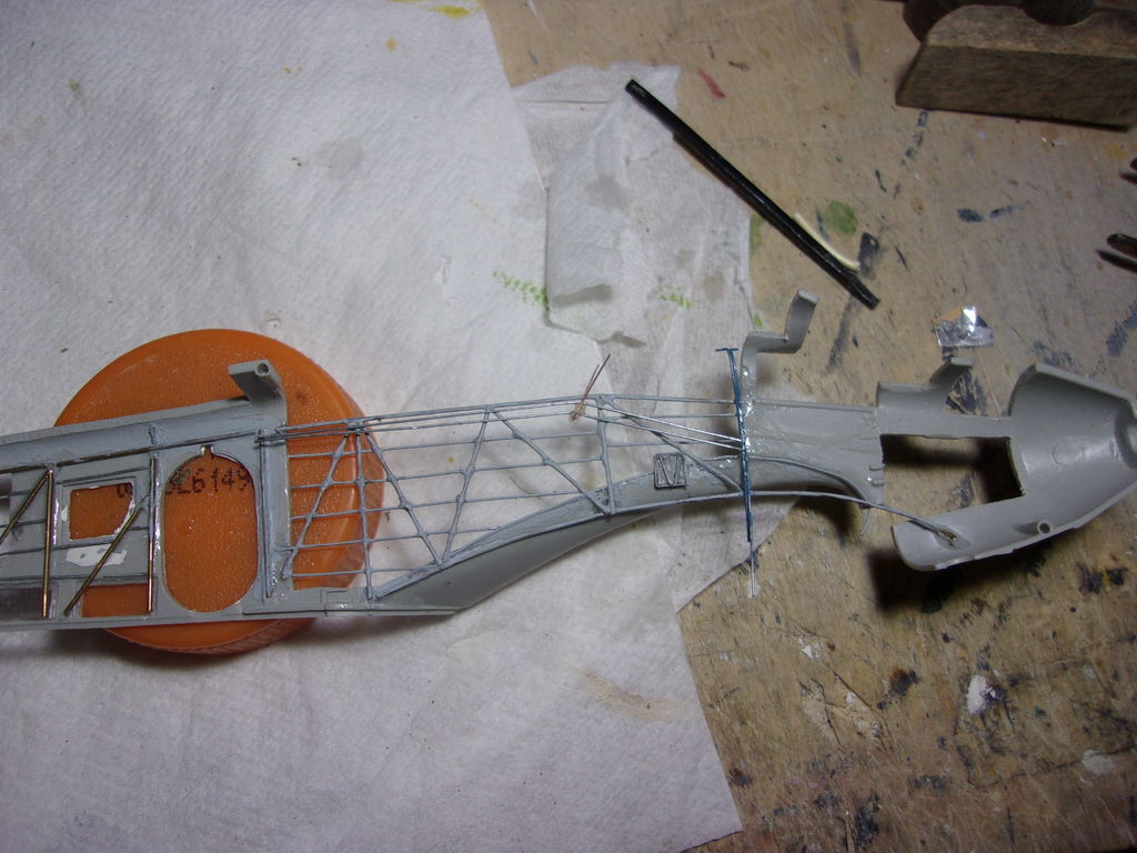

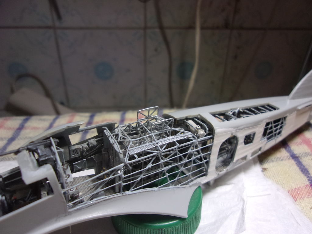

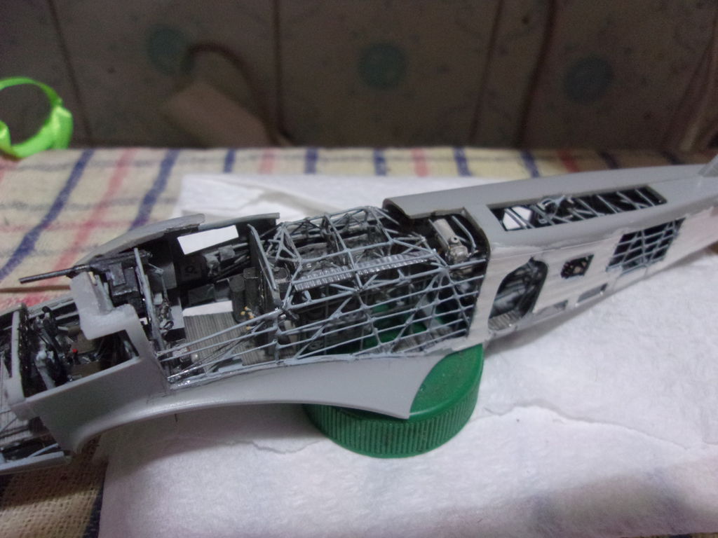

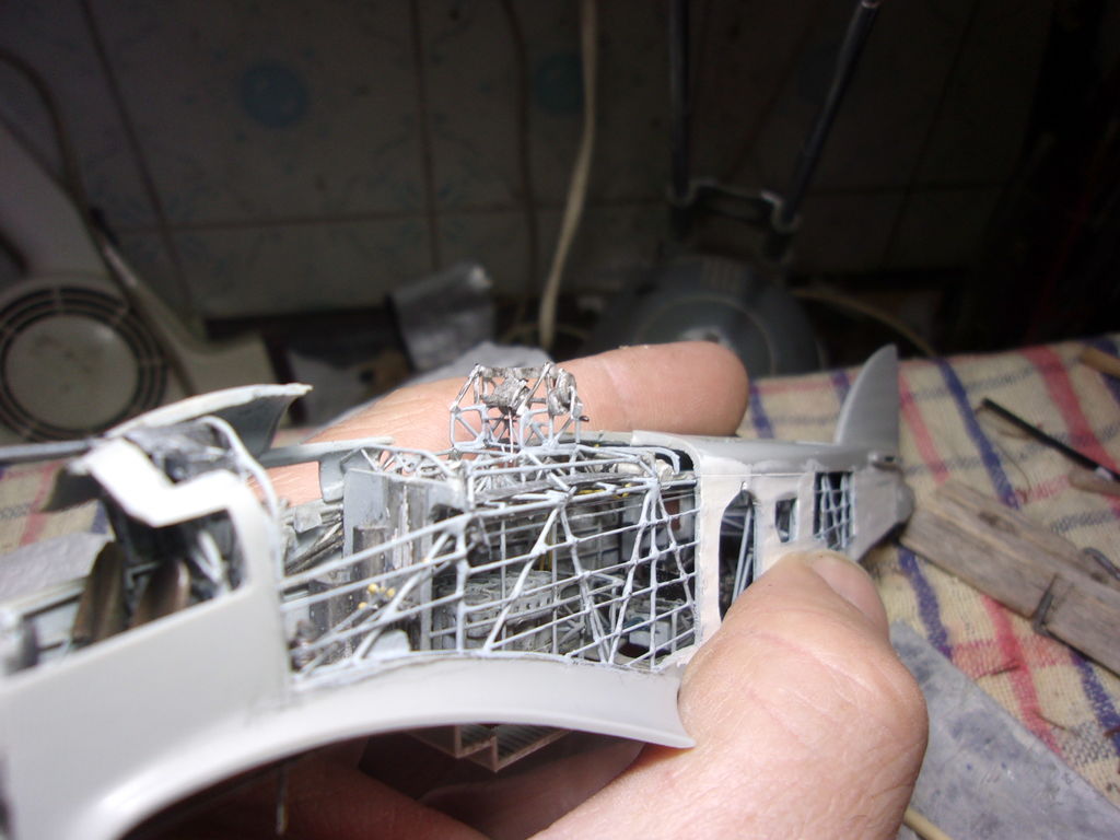

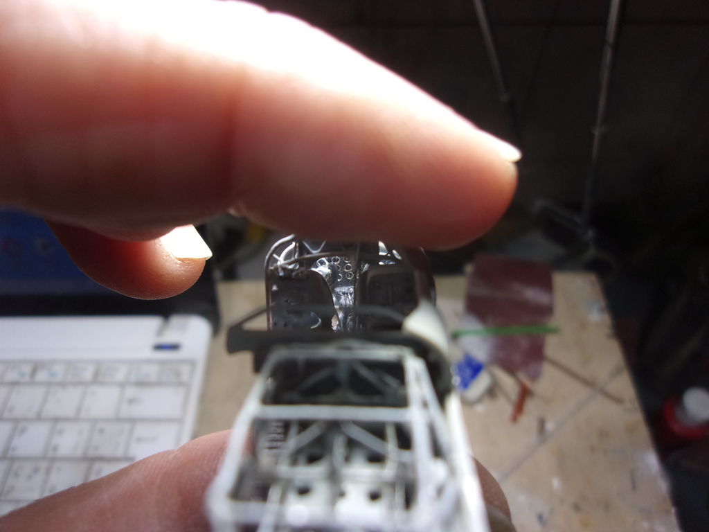

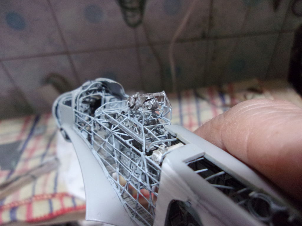

Ciao a tutti si chiude con la cabina piloti:
catena della trasmissione del movimento del volantino
102_0367.JPG [ 75.01 KiB | Osservato 19139 volte ]
aggiunto il cronometro che era presente sulla piantana del primo pilota sopra il volantino
102_0369.JPG [ 64.42 KiB | Osservato 19139 volte ]
posizionato in sede...
102_0374.JPG [ 94.12 KiB | Osservato 19139 volte ]
102_0377.JPG [ 76.28 KiB | Osservato 19139 volte ]
102_0385.JPG [ 49.42 KiB | Osservato 19139 volte ]
102_0418.JPG [ 57.86 KiB | Osservato 19139 volte ]
102_0430.JPG [ 65.46 KiB | Osservato 19139 volte ]
102_0434.JPG [ 68.67 KiB | Osservato 19139 volte ]

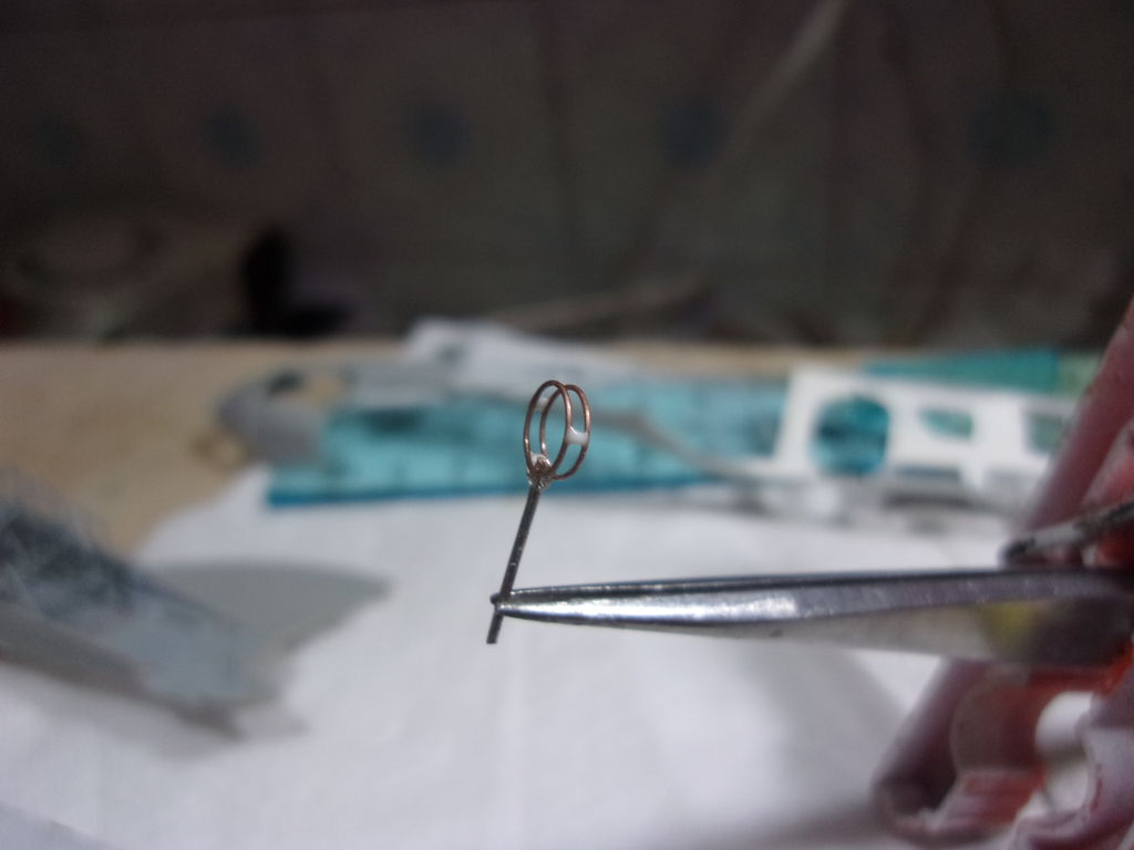

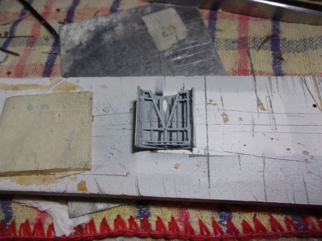

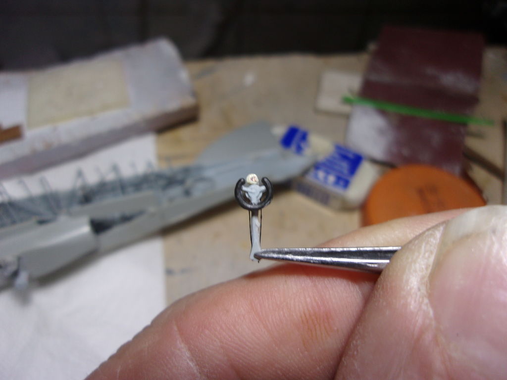

Ciao a tutti , vediamo il radiogoniometro:
fatti i pezzi
102_0436.JPG [ 83.67 KiB | Osservato 19017 volte ]
incollato il primo cerchio
102_0437.JPG [ 90.04 KiB | Osservato 19017 volte ]

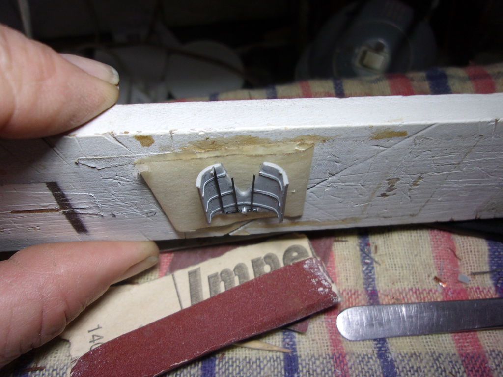

per incollare il secondo anello ho fatto in modo che il punto di incollaggio sia su un punto vuoto poi posizionato un pezzo di filo dello stesso spessore del gambo del radiogoniometro che funge da distanziale
102_0438.JPG [ 150.63 KiB | Osservato 19017 volte ]
basta mettere una goccia di ciano sul gambo appoggiare il secondo anello sul gambo e distanziale ed è fatta
102_0440.JPG [ 63.39 KiB | Osservato 19017 volte ]
con delle microgocce di vinavil fatti i braccettini che uniscono i due anelli
102_0441.JPG [ 49.84 KiB | Osservato 19017 volte ]
verniciato e montato
102_0443.JPG [ 66.26 KiB | Osservato 19017 volte ]
102_0447.JPG [ 77.22 KiB | Osservato 19017 volte ]
102_0448.JPG [ 94.08 KiB | Osservato 19017 volte ]
102_0449.JPG [ 82.22 KiB | Osservato 19017 volte ]
Gianfranco :D

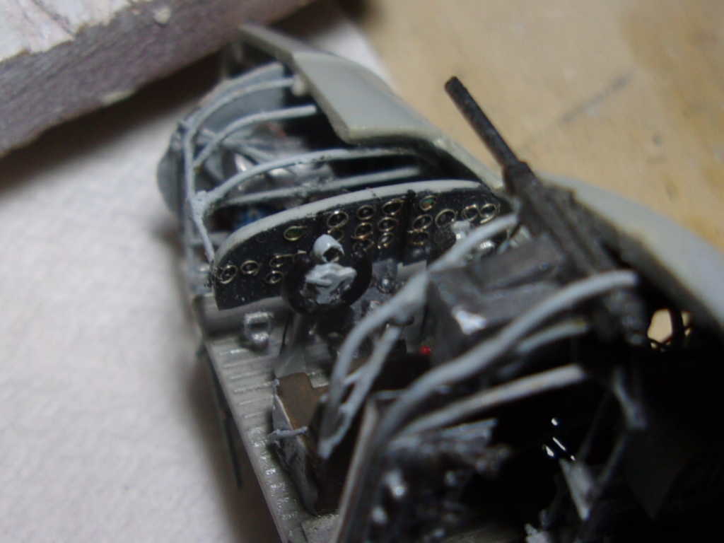

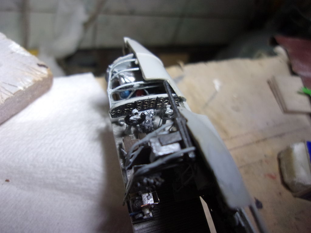

Ciao a tutti, ultimi particolari al posto del primo pilota
102_0700.JPG [ 125.95 KiB | Osservato 18900 volte ]
102_0714.JPG [ 79.87 KiB | Osservato 18900 volte ]
provato a secco
102_0710.JPG [ 78.62 KiB | Osservato 18900 volte ]
102_0712.JPG [ 81.26 KiB | Osservato 18900 volte ]
102_0716.JPG [ 90.86 KiB | Osservato 18900 volte ]

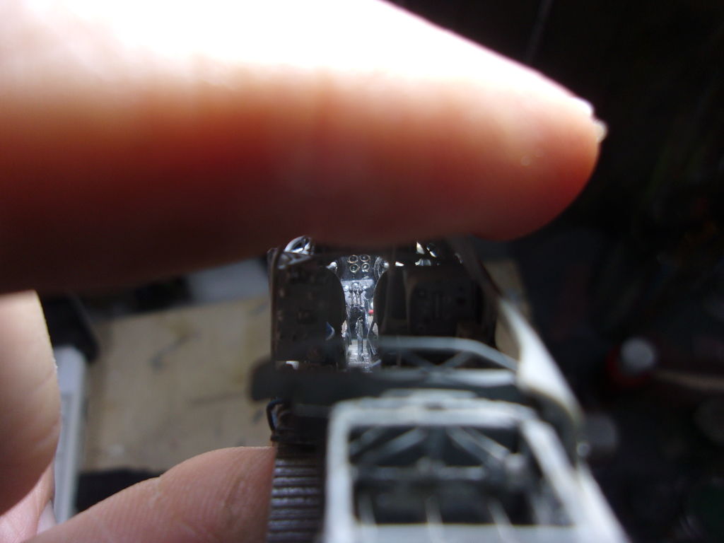

fatta anche la struttura che regge il supporto della Safat laterale
102_0723.JPG [ 124.43 KiB | Osservato 18900 volte ]
102_0724.JPG [ 97.79 KiB | Osservato 18900 volte ]
102_0725.JPG [ 92.11 KiB | Osservato 18900 volte ]
102_0726.JPG [ 100.26 KiB | Osservato 18900 volte ]
102_0727.JPG [ 101.93 KiB | Osservato 18900 volte ]
102_0728.JPG [ 94.09 KiB | Osservato 18900 volte ]

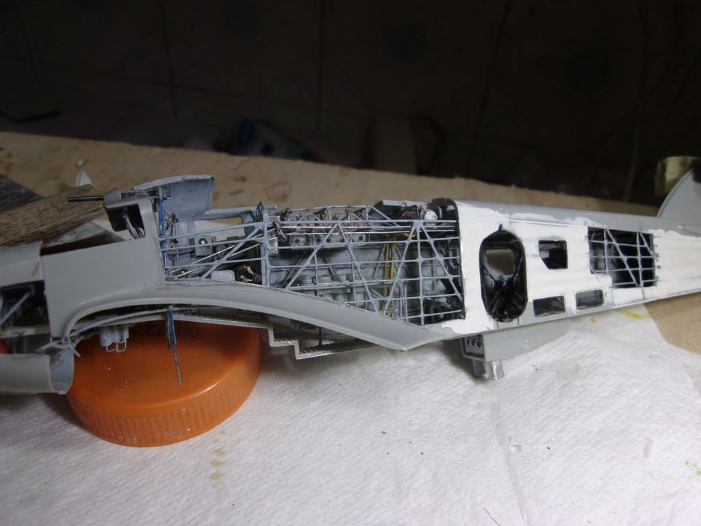

la staffa superiore che unisce la struttura alla fusoliera la inserirò una volta chiusa la fusoliera entrando da sopra

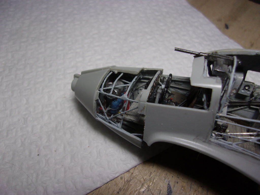

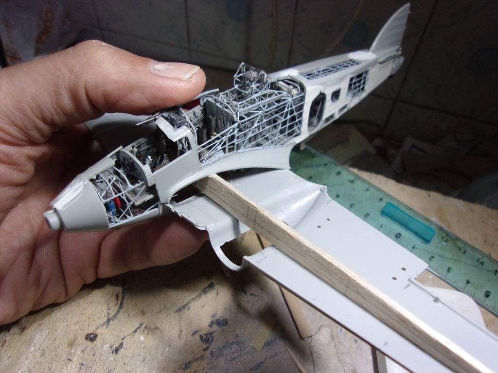

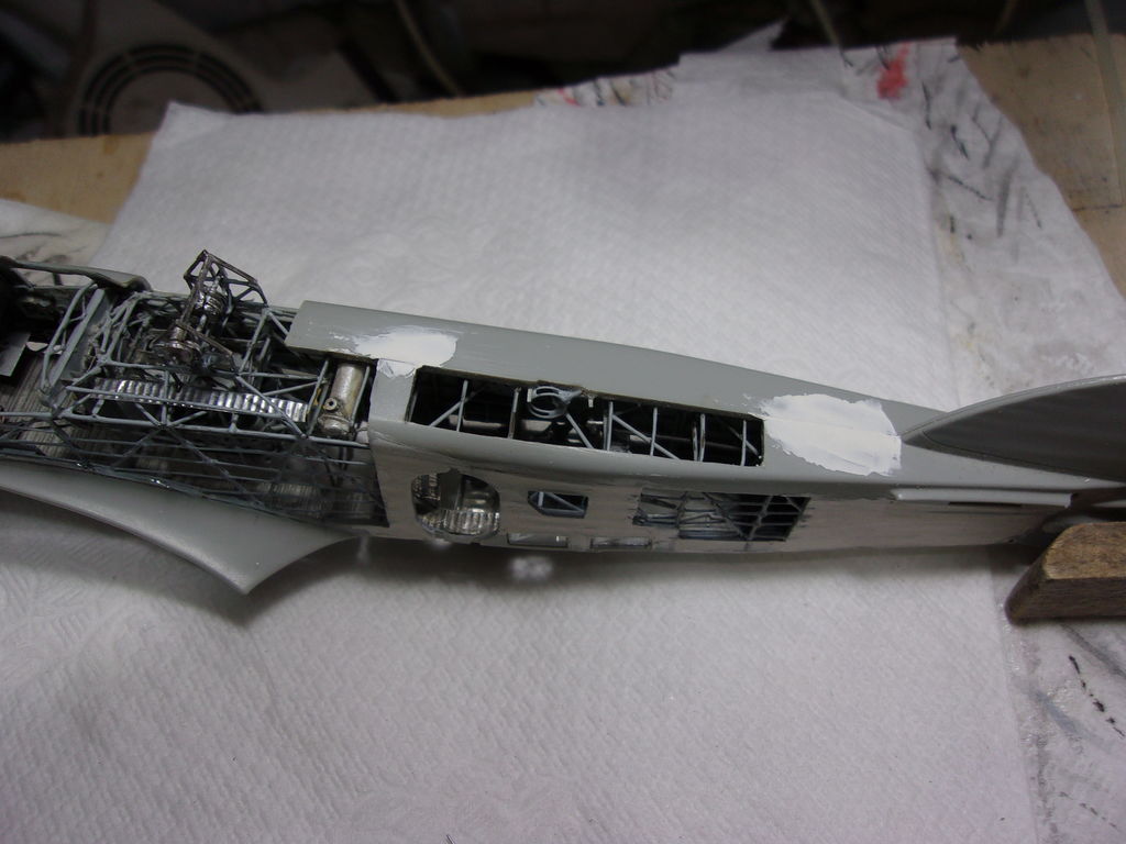

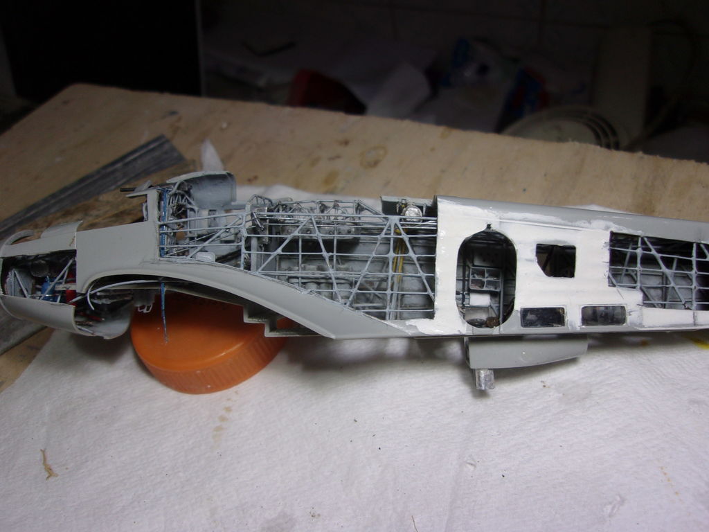

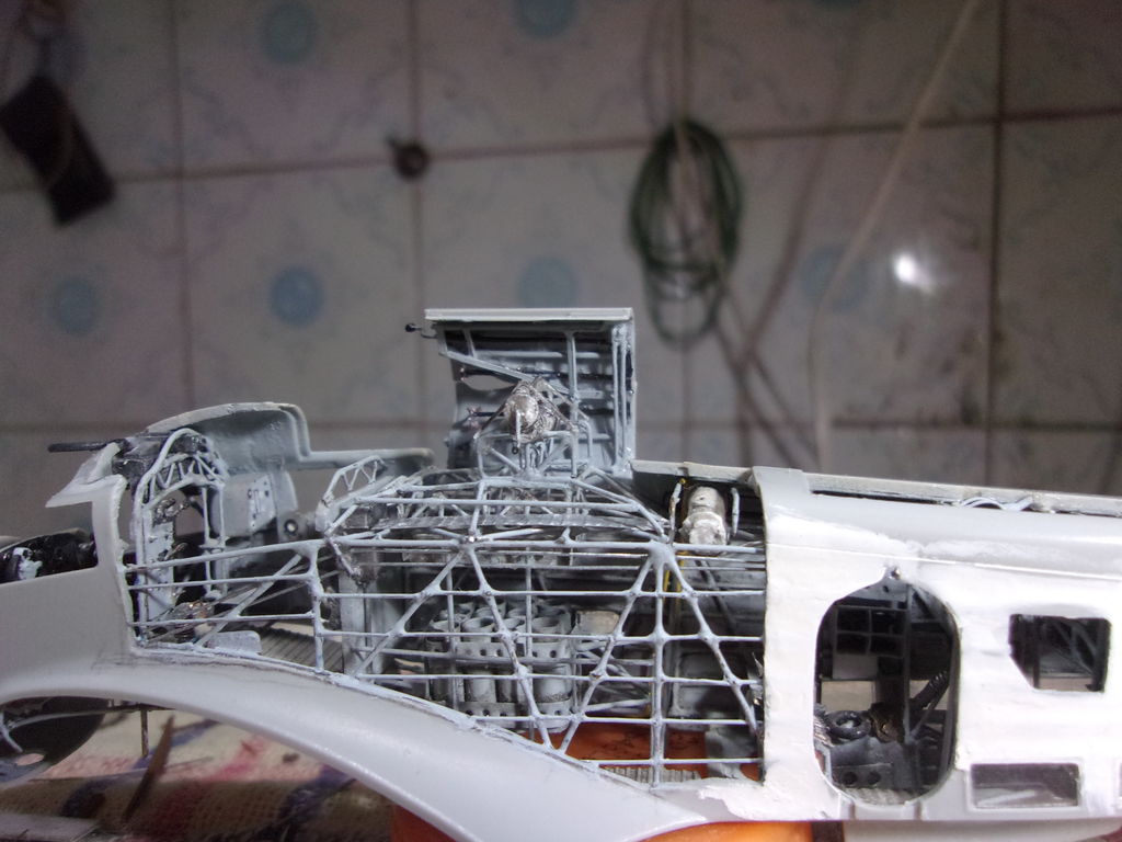

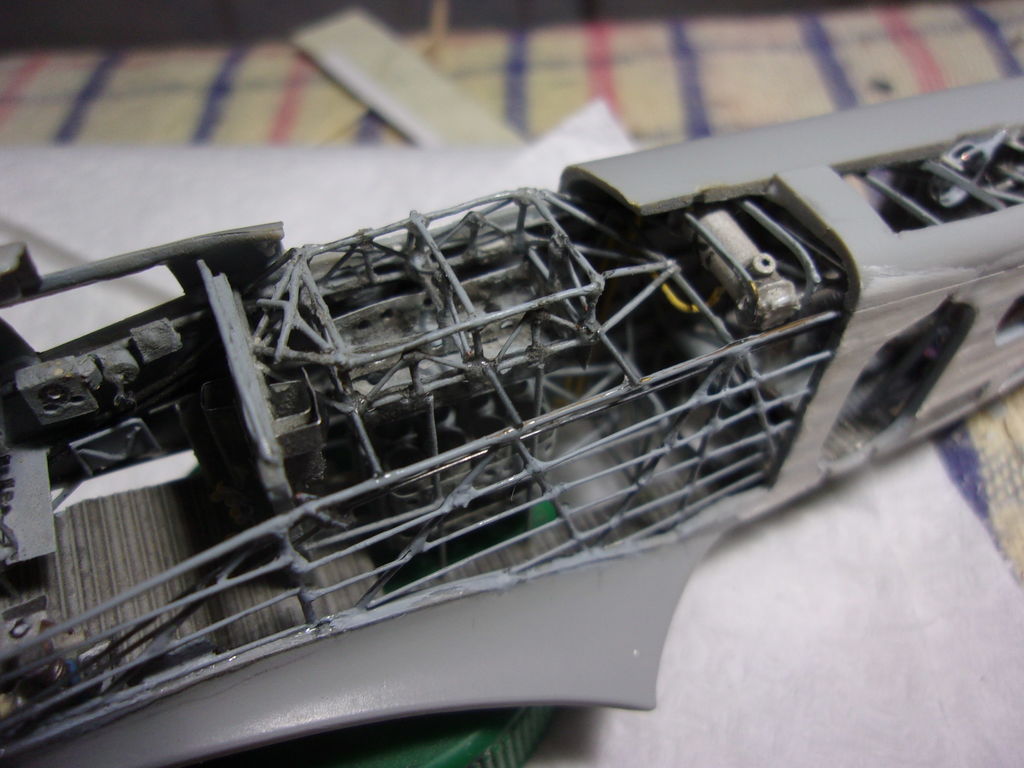

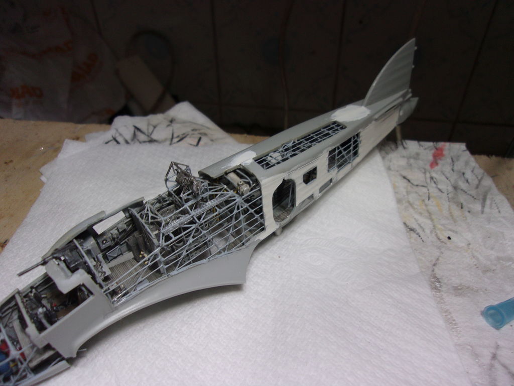

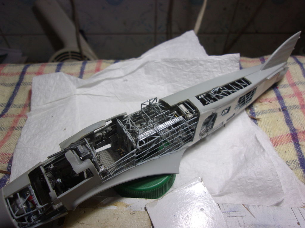

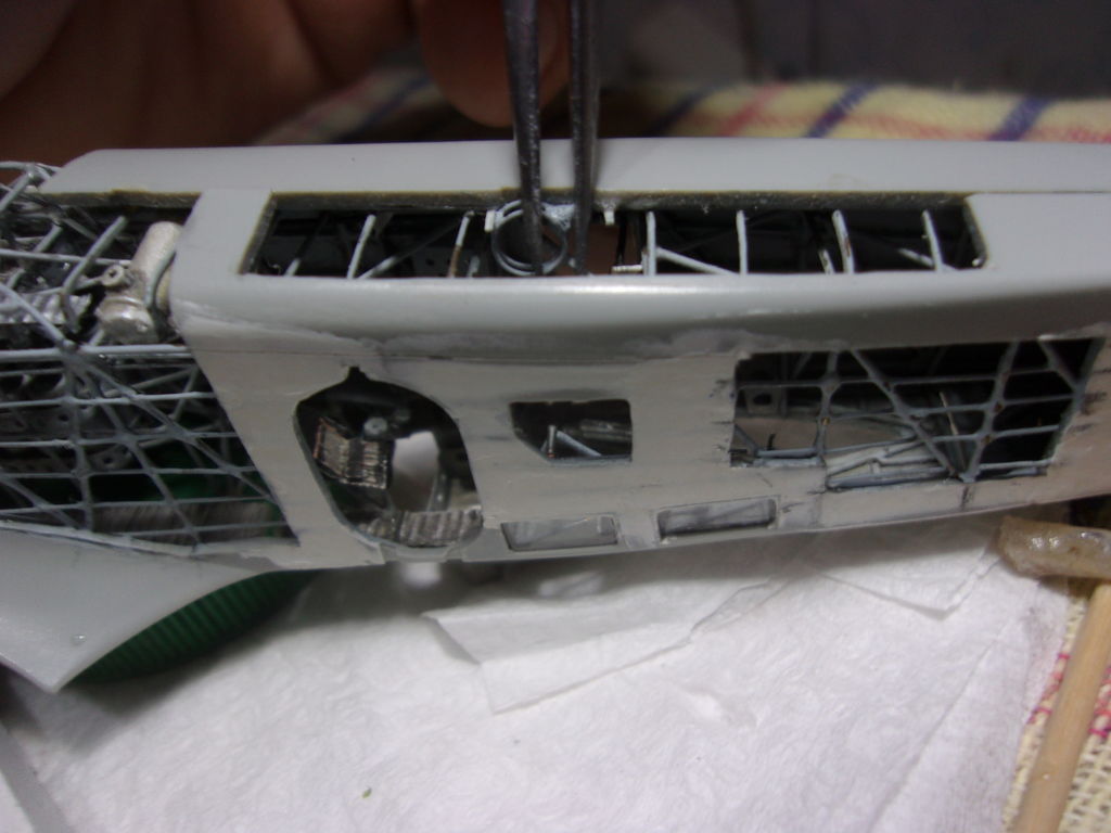

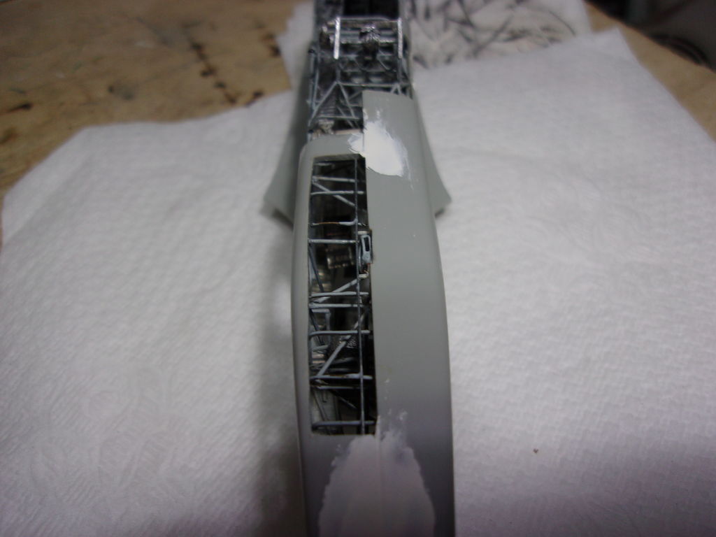

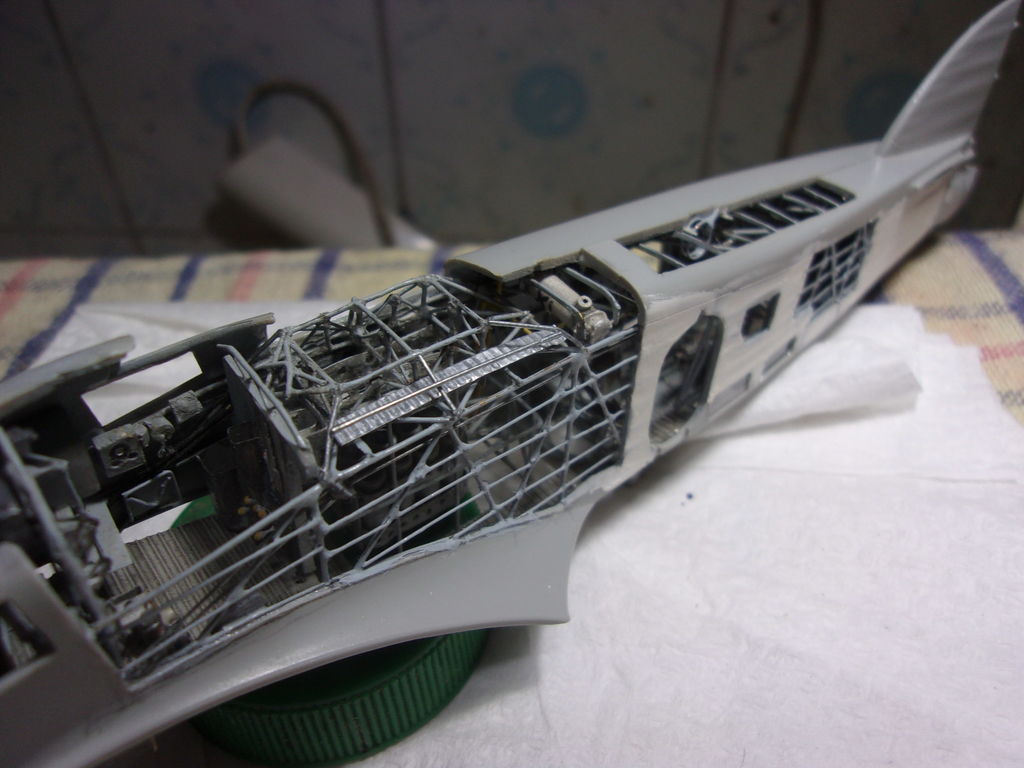

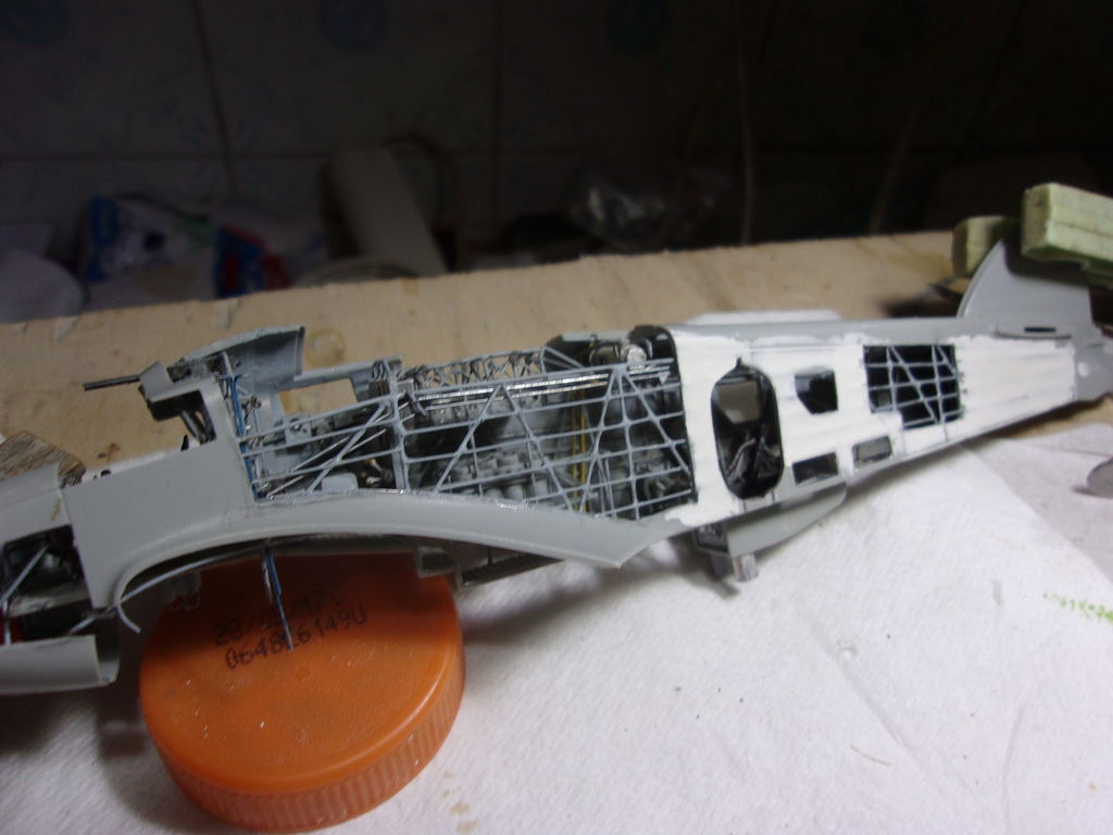

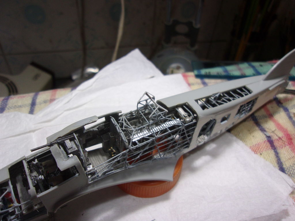

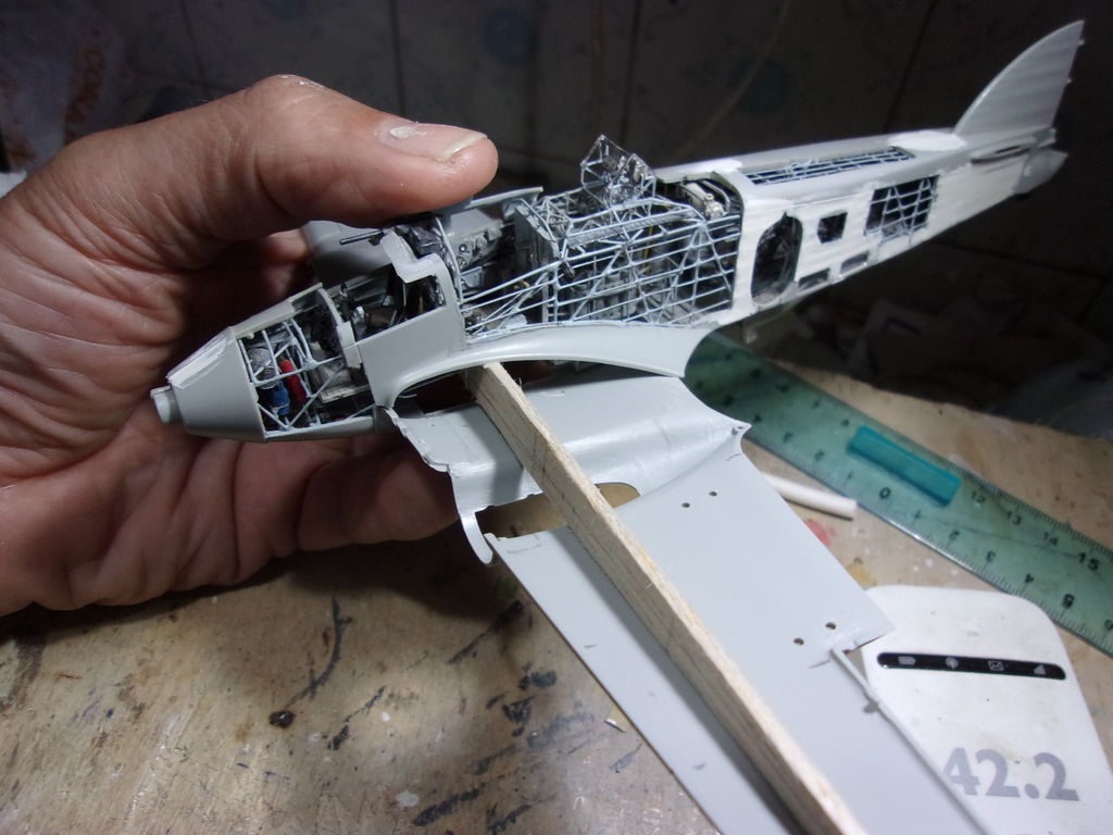

Ciao a tutti , in questo tempo sono andato un po avanti:

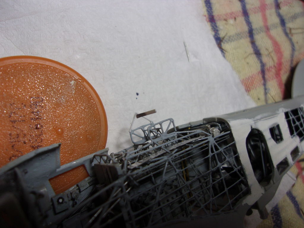

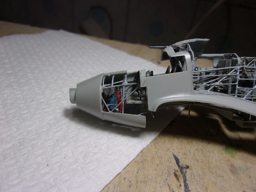

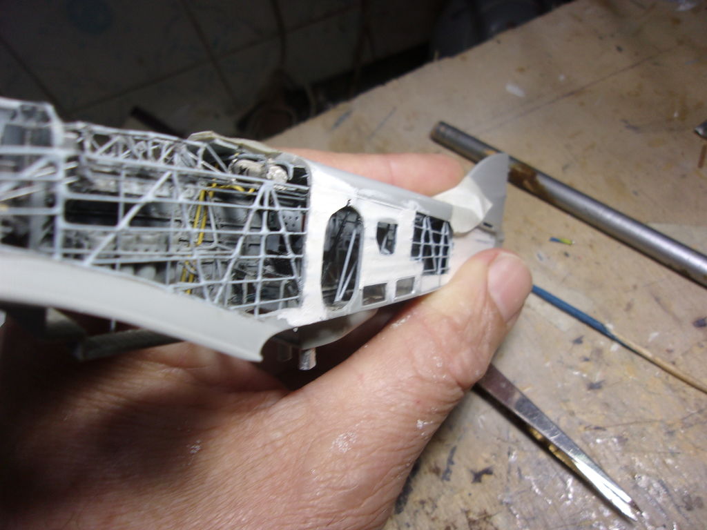

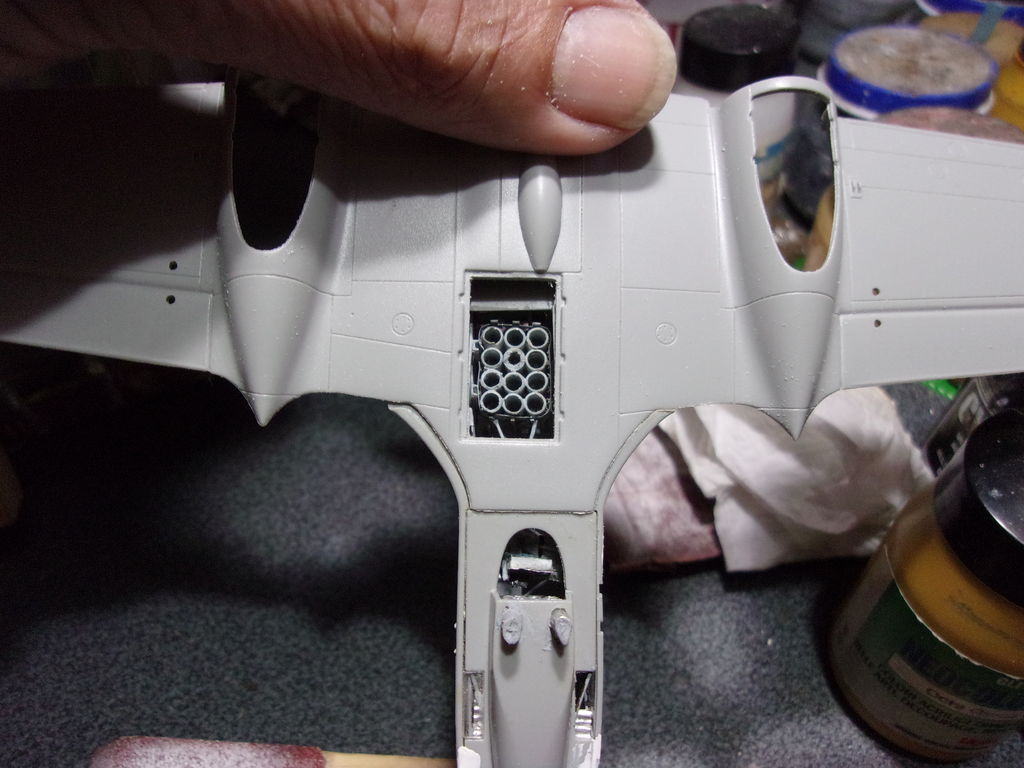

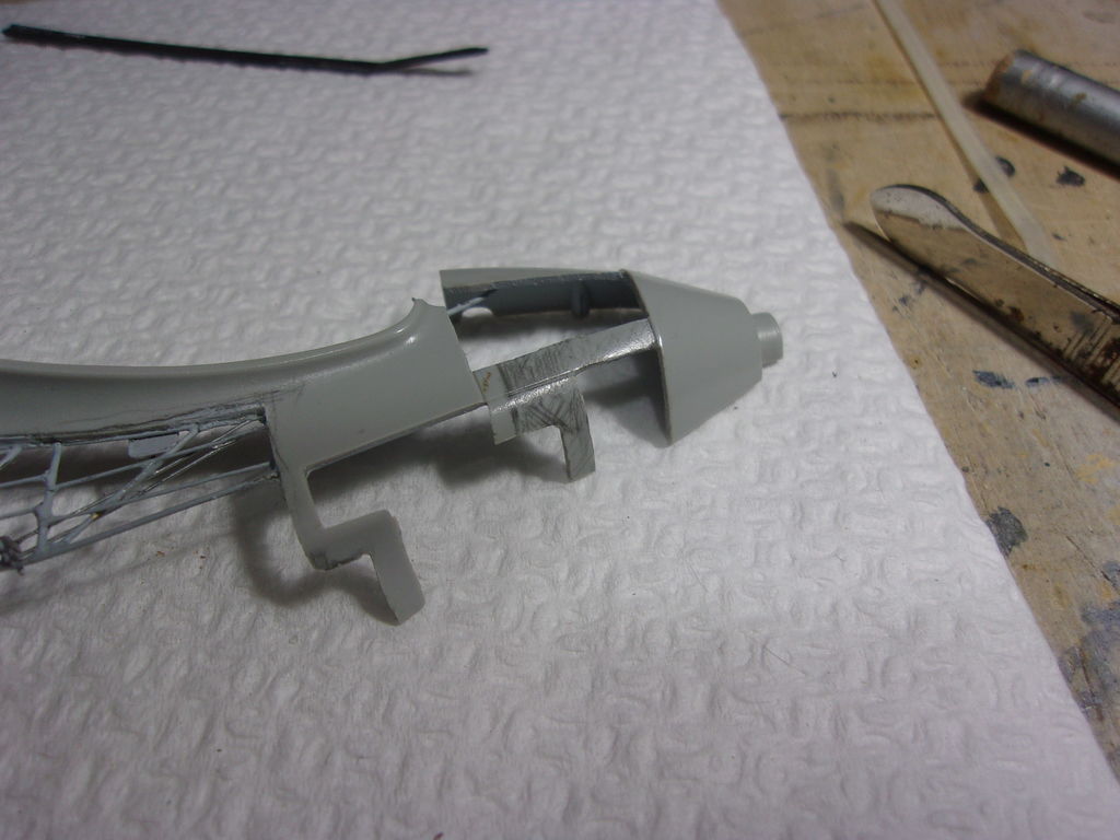

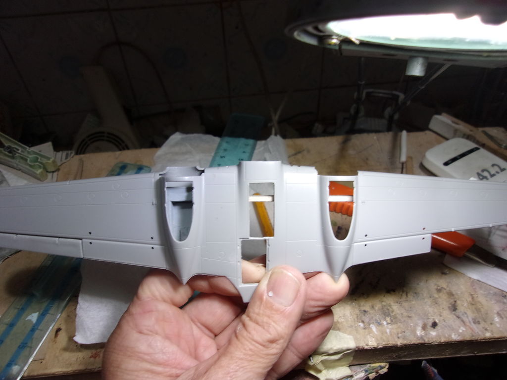

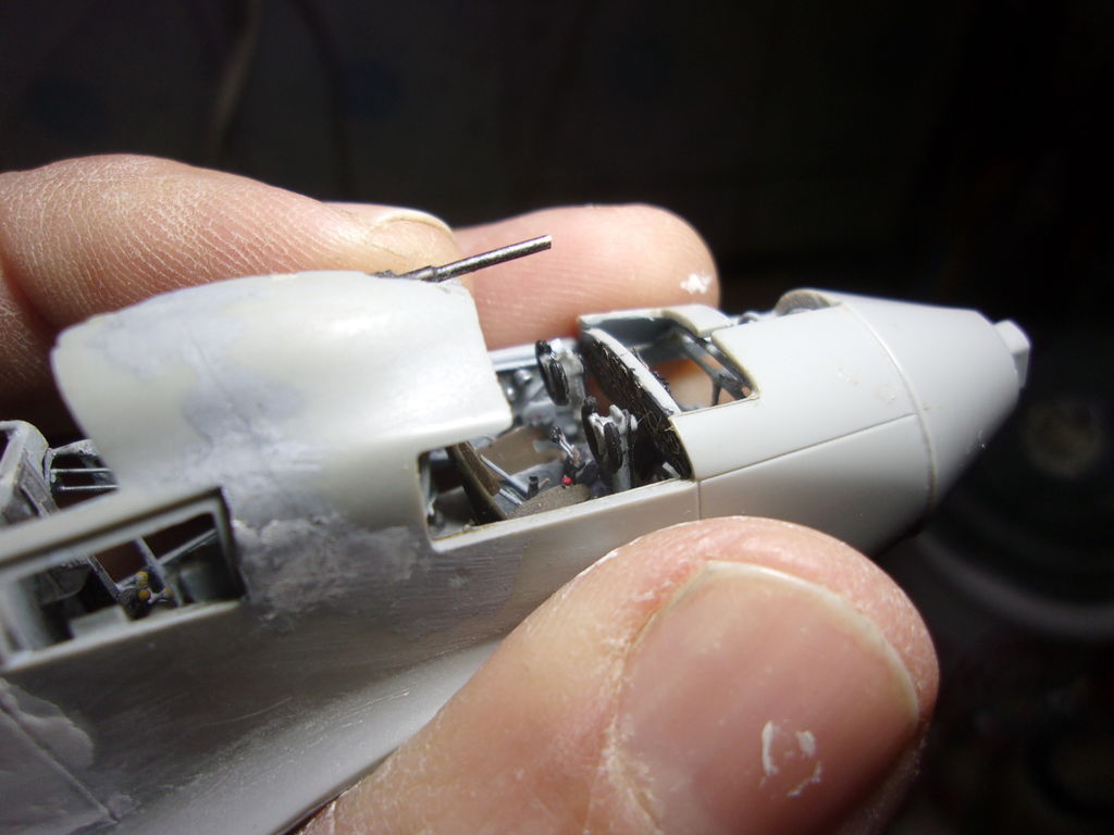

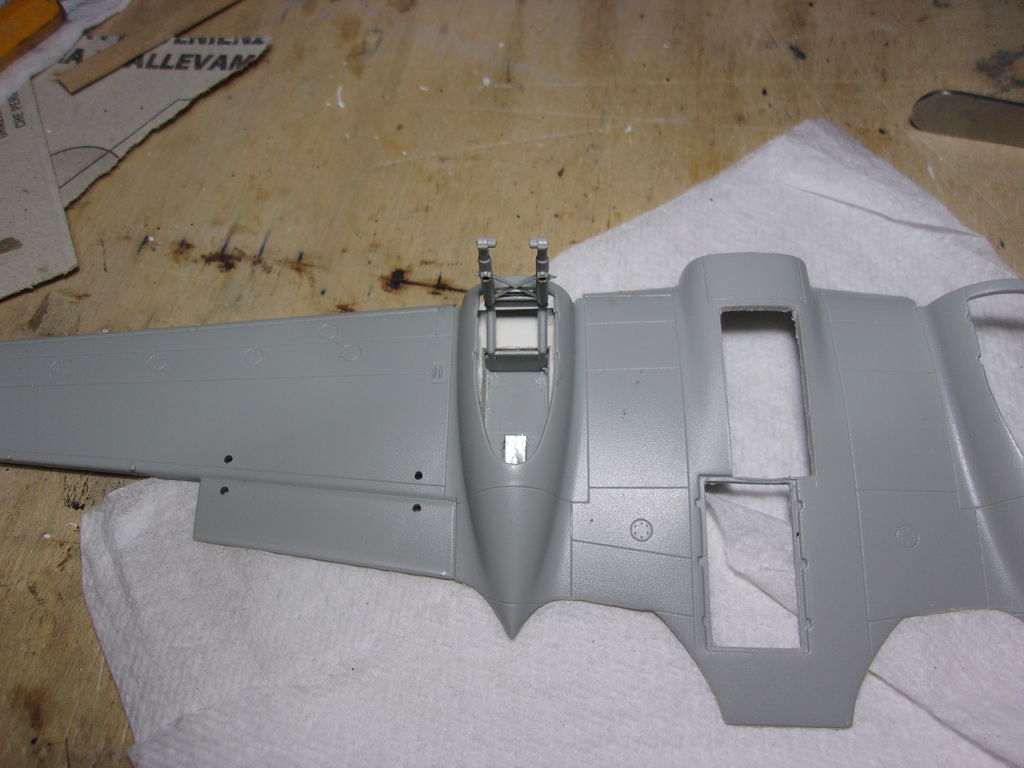

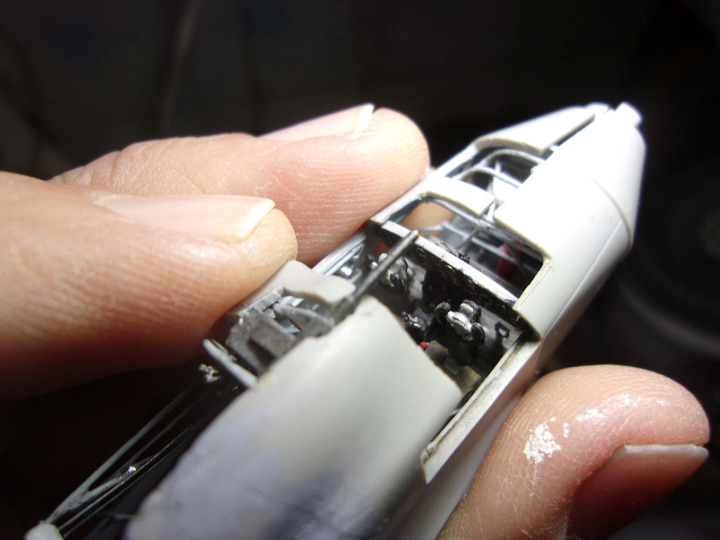

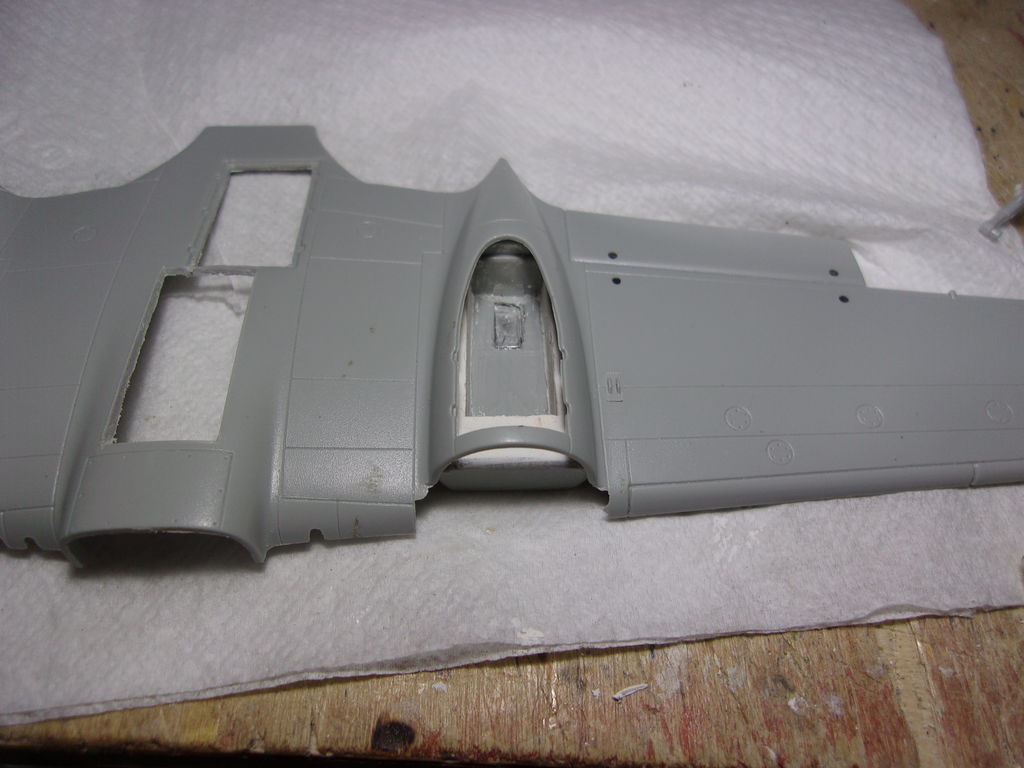

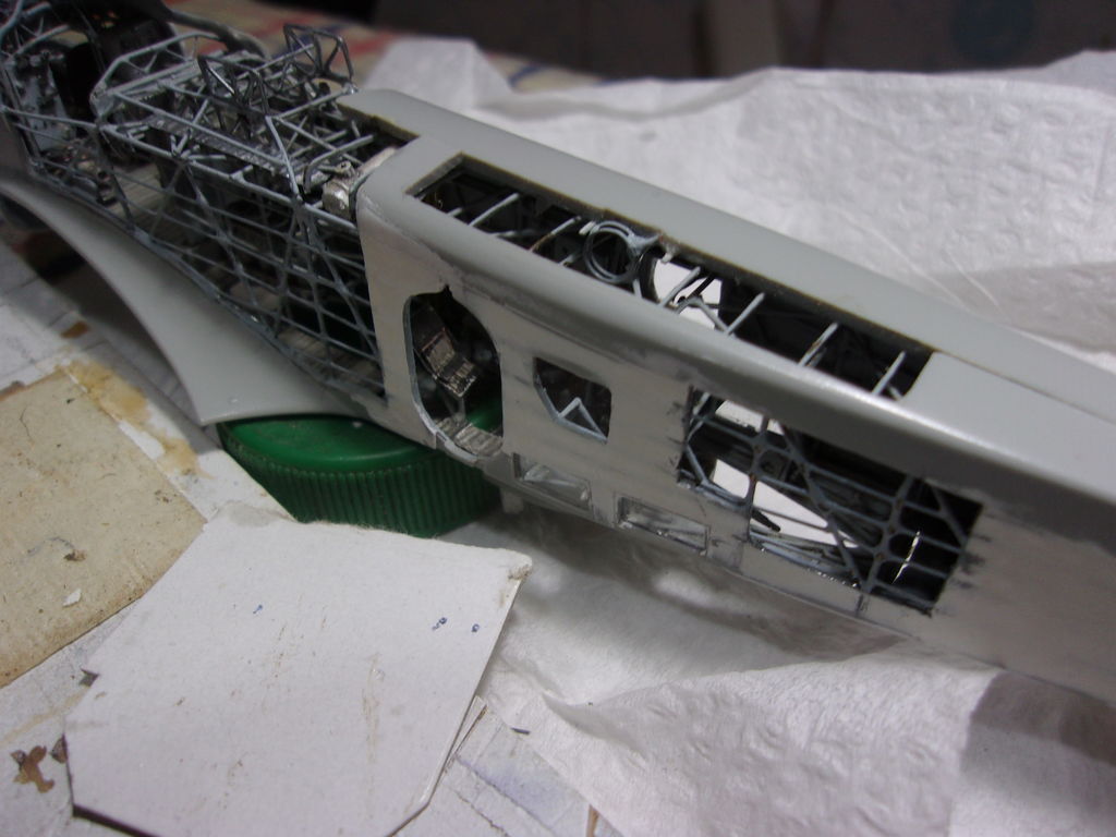

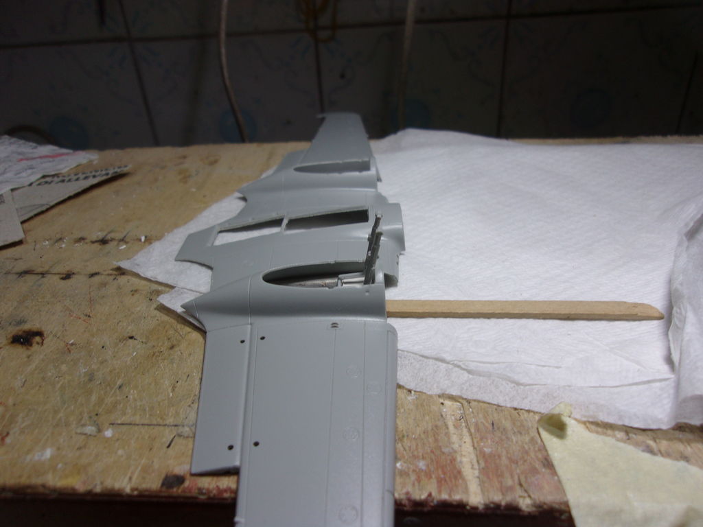

ho deciso di aprire una finestra anche sul muso per poter far vedere anche il vano con le bombole CO2 ossigeno e serbatoio dell olio
102_0718.JPG [ 91.39 KiB | Osservato 17389 volte ]
102_0731.JPG [ 95.09 KiB | Osservato 17389 volte ]
102_0733.JPG [ 116.22 KiB | Osservato 17389 volte ]
102_0737.JPG [ 88.69 KiB | Osservato 17389 volte ]

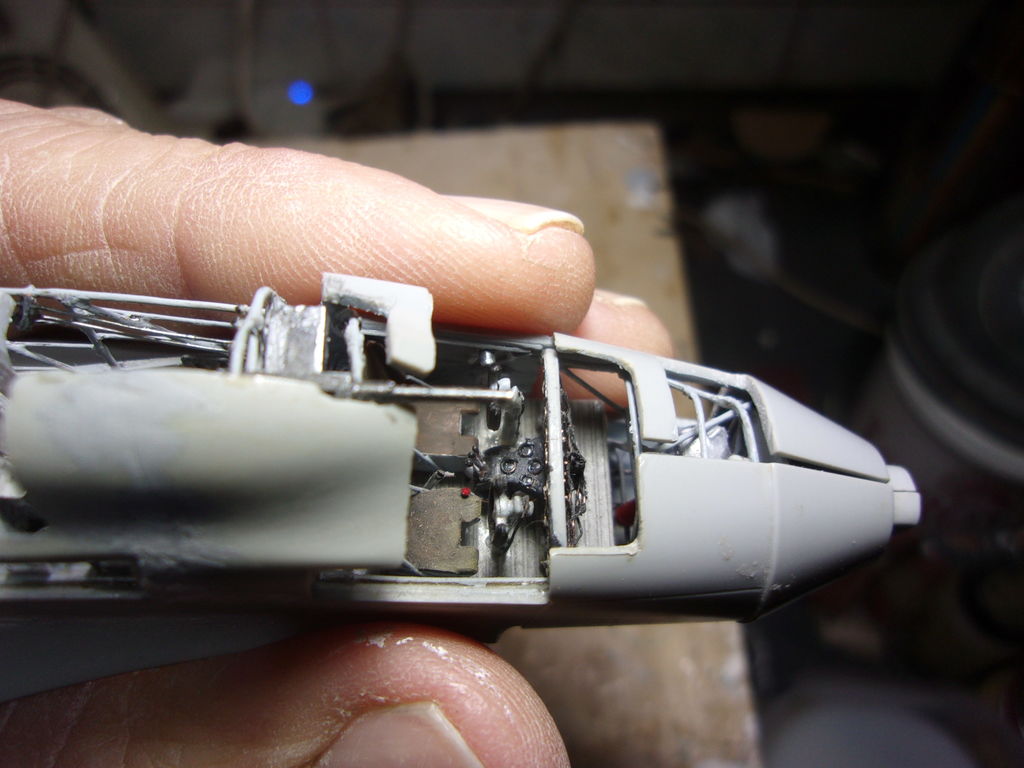

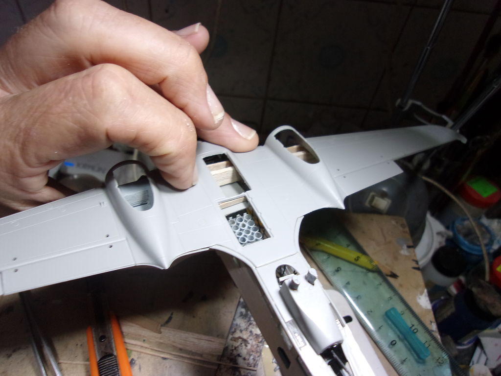

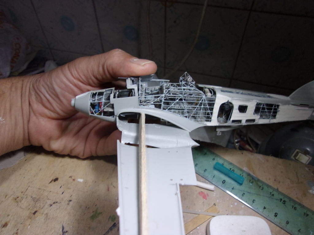

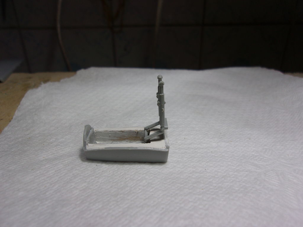

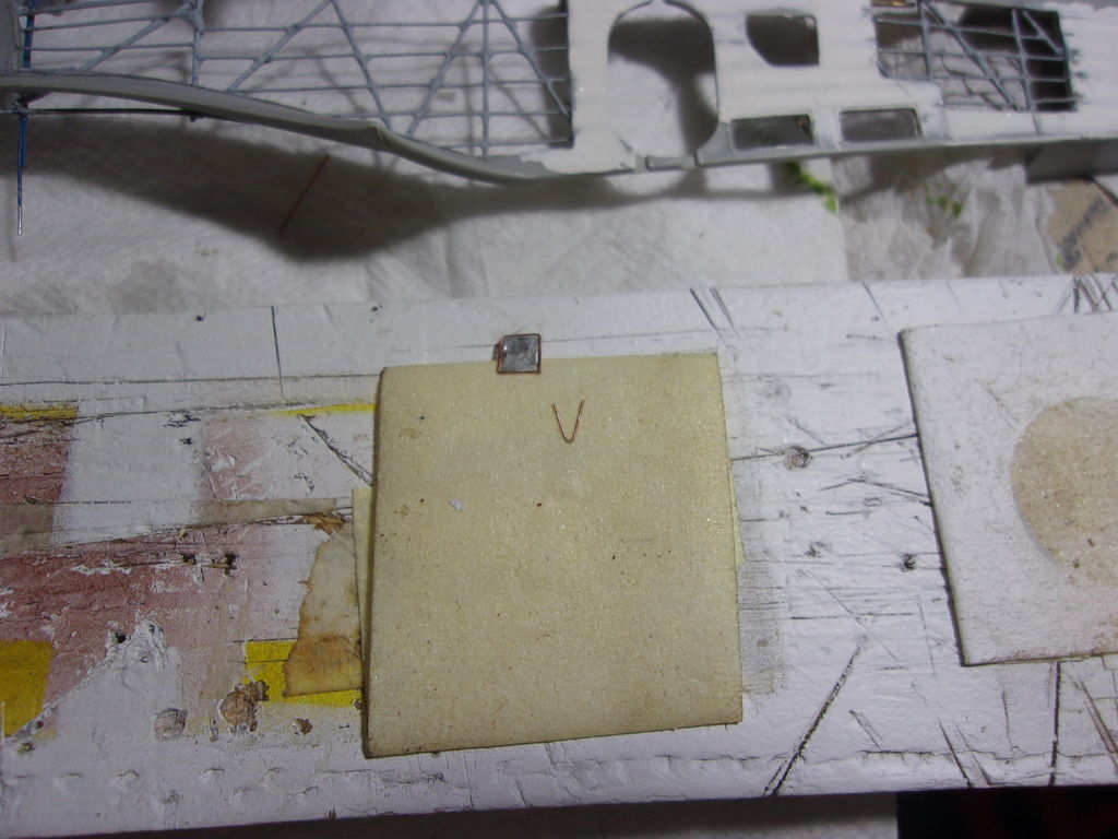

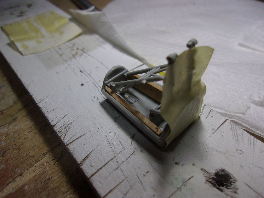

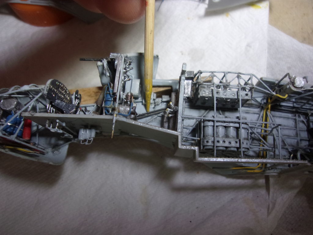

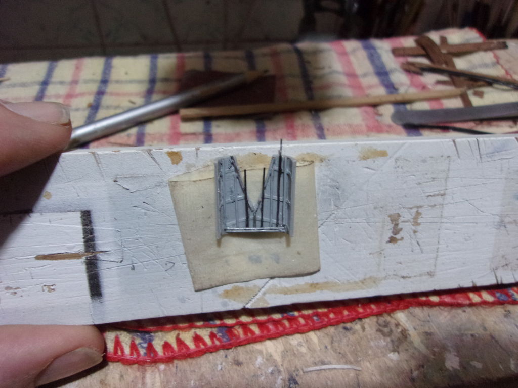

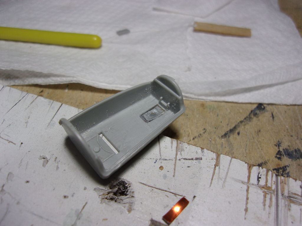

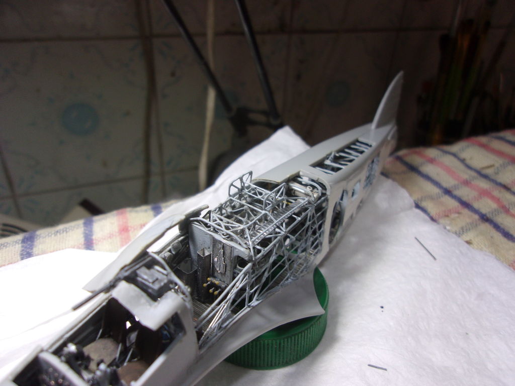

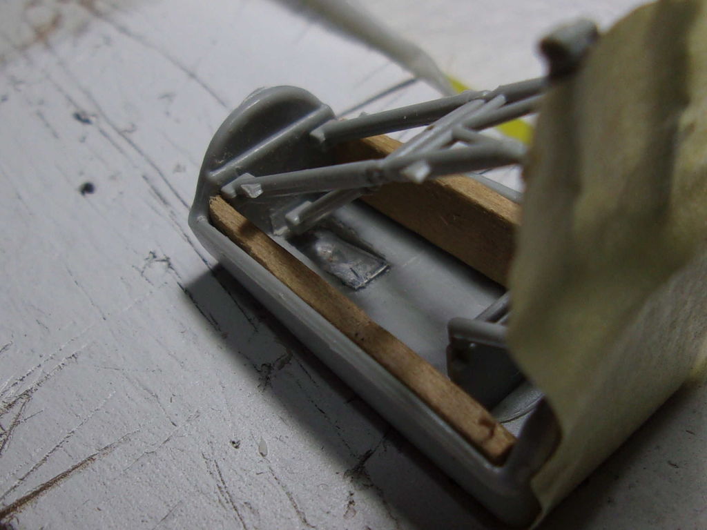

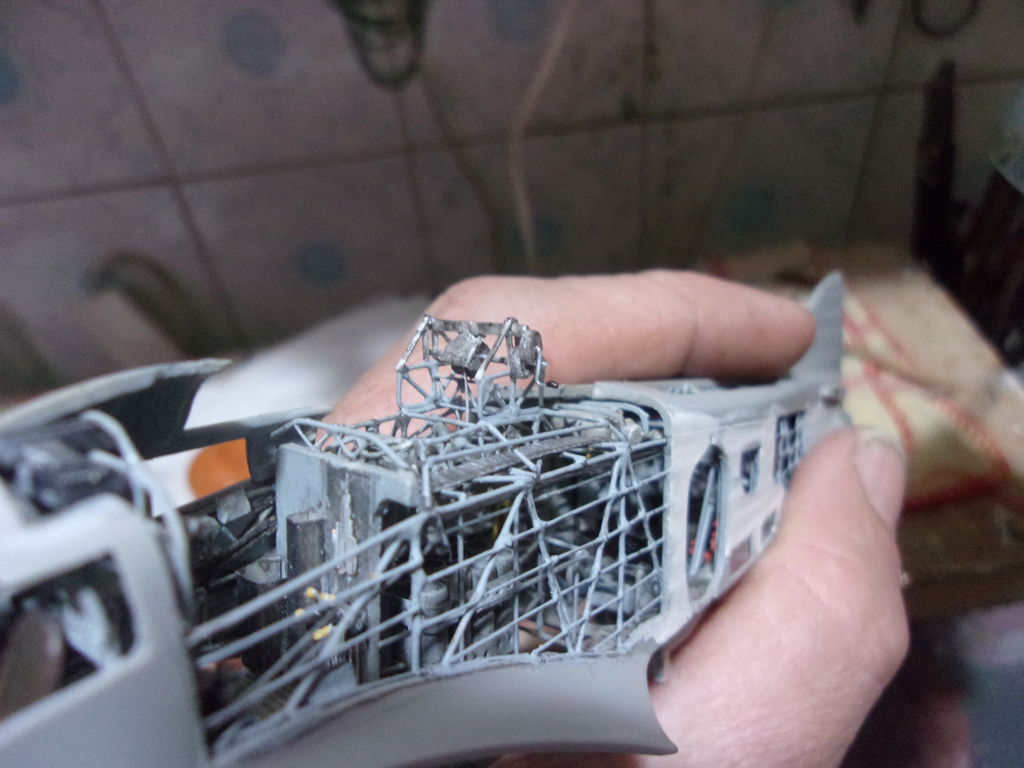

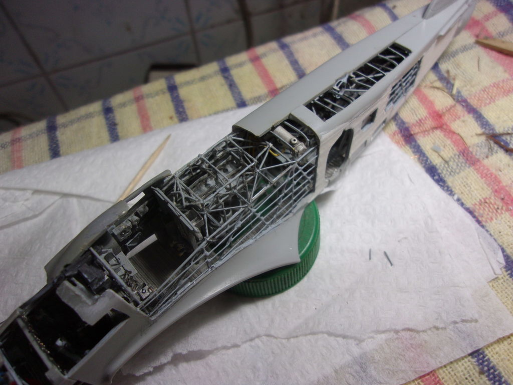

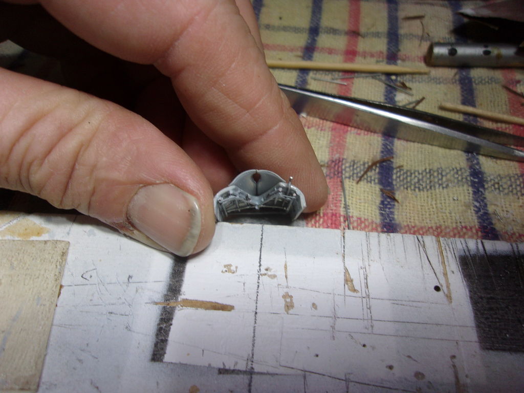

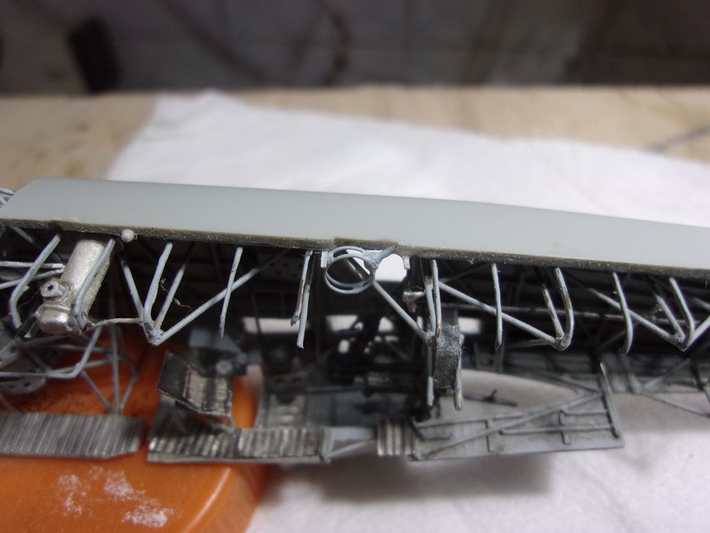

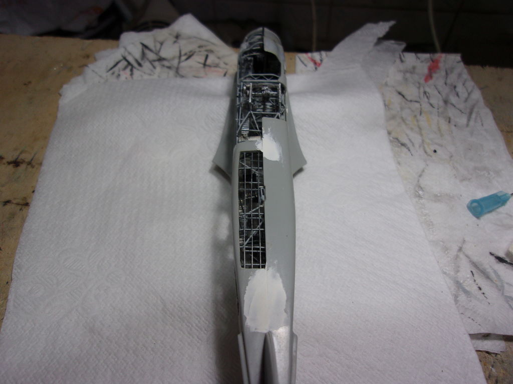

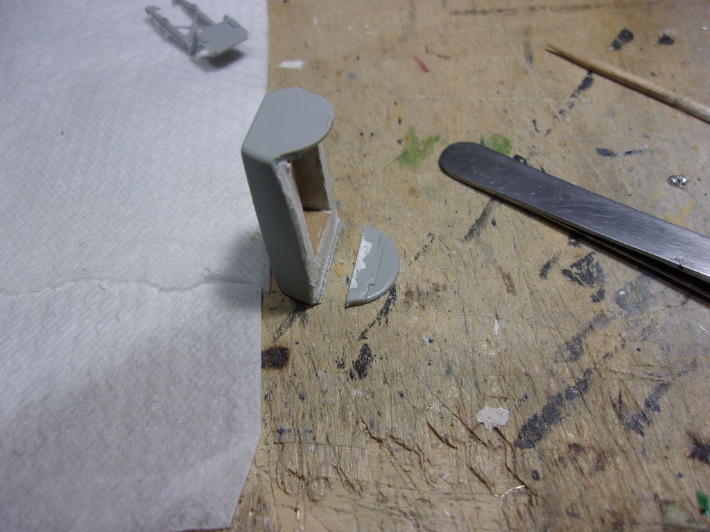

prima di chiudere c è da fare lo strapuntino del marconista
102_0781.JPG [ 111.78 KiB | Osservato 17389 volte ]
102_0782.JPG [ 105.3 KiB | Osservato 17389 volte ]

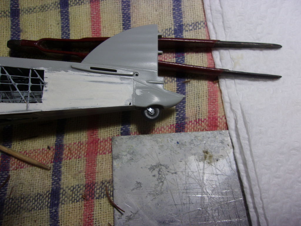

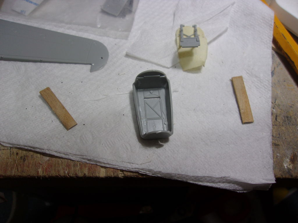

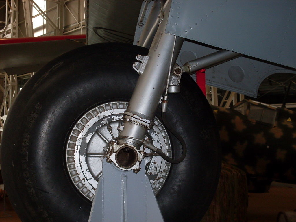

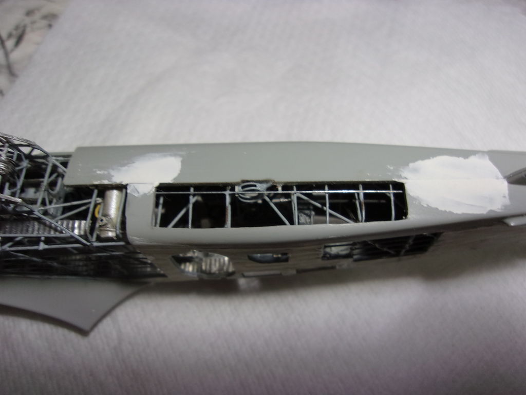

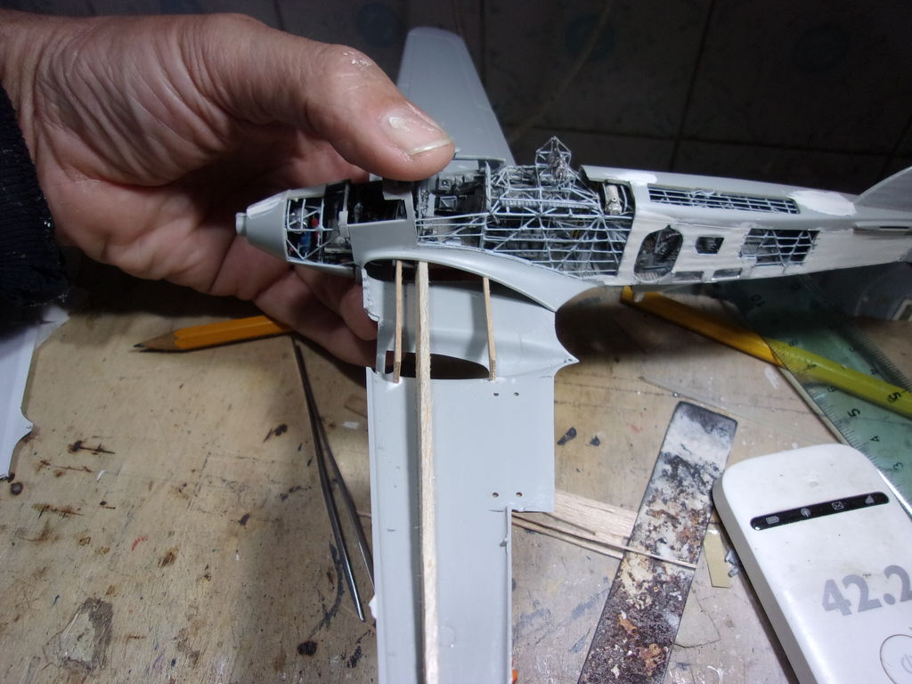

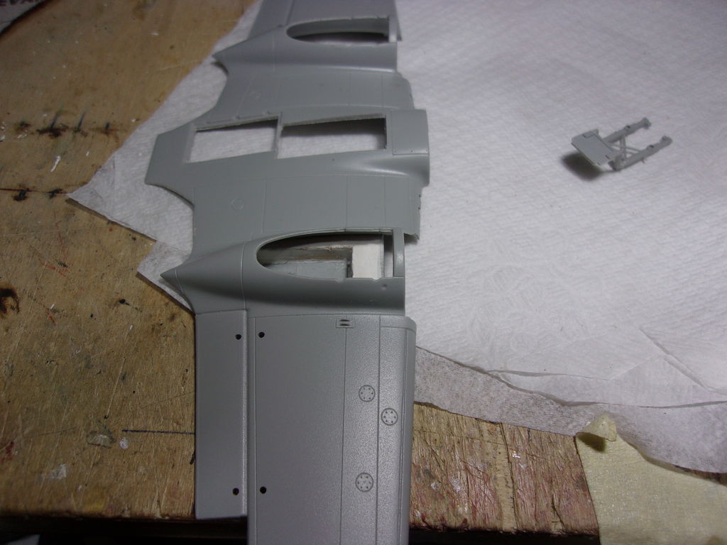

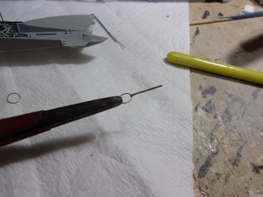

per posizionare il ruotino c è da fare una modifica ; infatti se si incolla nelle sedi predisposte dal kit il ruotino appare molto estratto , tale posizione è corretta se l aereo è in volo cioè con l ammortizzatore scaricato dal peso dell aereo , con l aereo a terra il ruotino dovrebbe essere più interno ,basta incollarlo solo in uno degli incassi predisposti
102_0778.JPG [ 125.1 KiB | Osservato 17389 volte ]
102_0779.JPG [ 155.58 KiB | Osservato 17389 volte ]
102_0780.JPG [ 87.64 KiB | Osservato 17389 volte ]

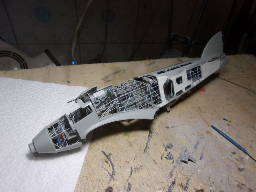

bene : CHIUSO!
102_0842.JPG [ 106.91 KiB | Osservato 17389 volte ]

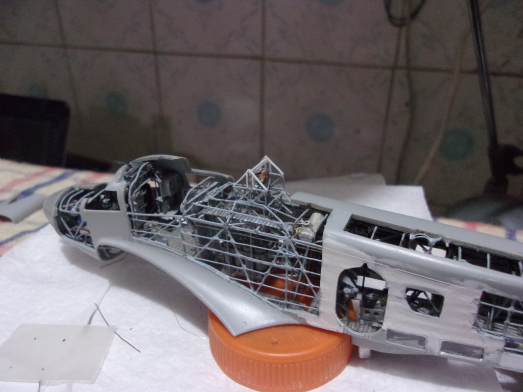

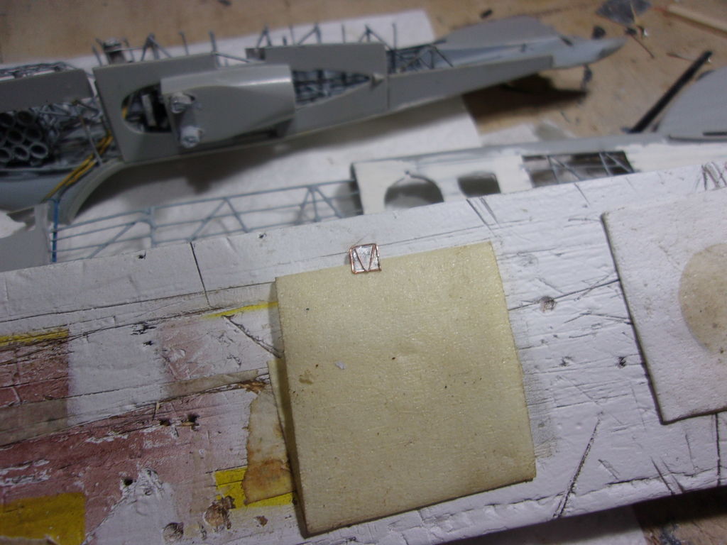

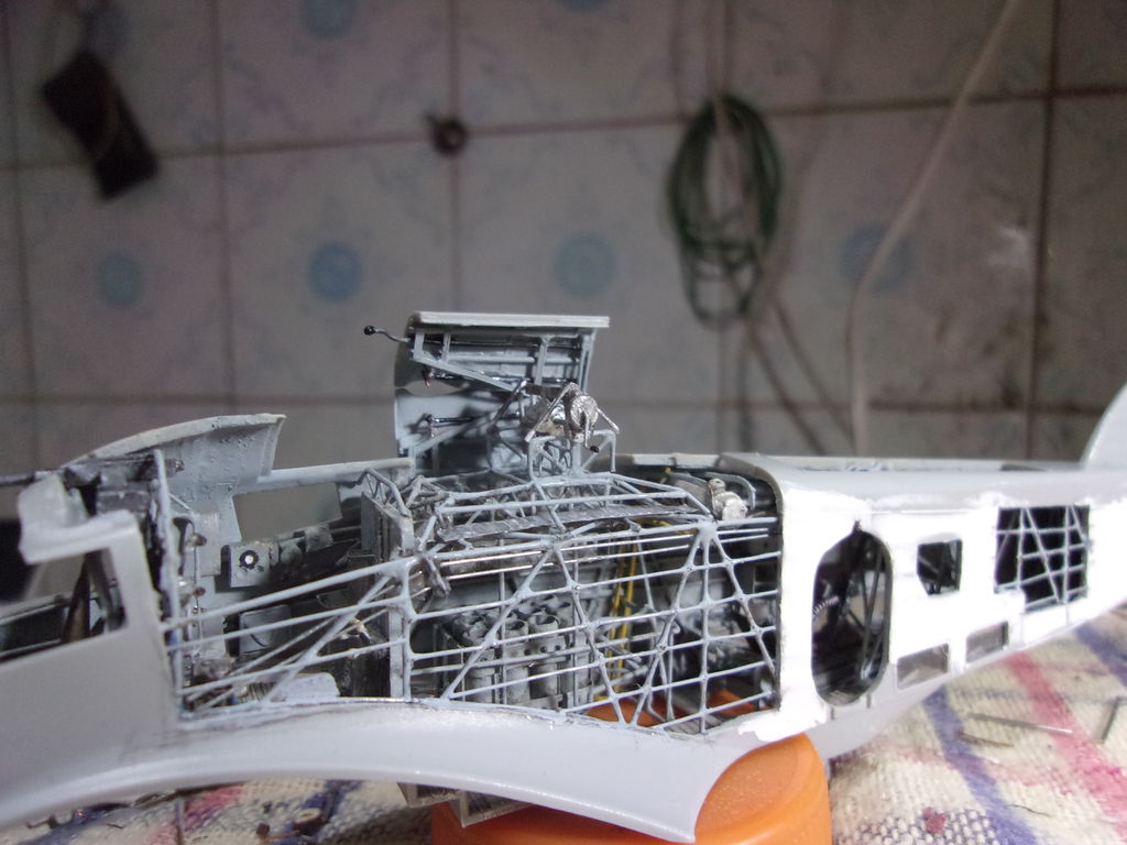

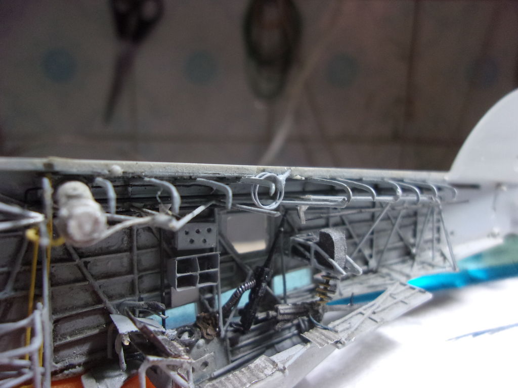

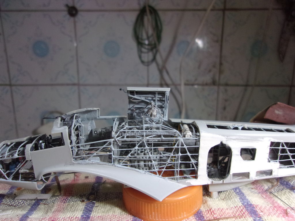

... ma come diceva Corrado " non finisce qui..." inizio a fare la struttura del praticabile usato dagli specialisti per azionare il verricello durante il caricamento delle bombe
traverse del praticabile
102_0843.JPG [ 102.04 KiB | Osservato 17389 volte ]
102_0844.JPG [ 109.35 KiB | Osservato 17389 volte ]
102_0846.JPG [ 92.64 KiB | Osservato 17389 volte ]
per adesso mi devo fermare che non entrano più foto... prestissimo vado avanti con l aggiornamento e magari apro anche dei thread sugli altri lavori " aeroplanari"in corso ( non sono gli unici si fanno compagnia con due velieri in legno , un diorama sulla battaglia di Marengo in 1/35 con vari pezzi e figurini autocostruiti, e altri figurini sempre in 1/35...), gli aerei sono un 79 prima serie della guerra in Spagna , o meglio uno dei primi tre che arrivarono sul suolo Spagnolo il 28-2 del Cap Castellani, il capostipite dei 79 l I MAGO, e l Hannover Cl II un biplano tedesco biposto da ricognizione e attacco al suolo..
Gianfranco :D

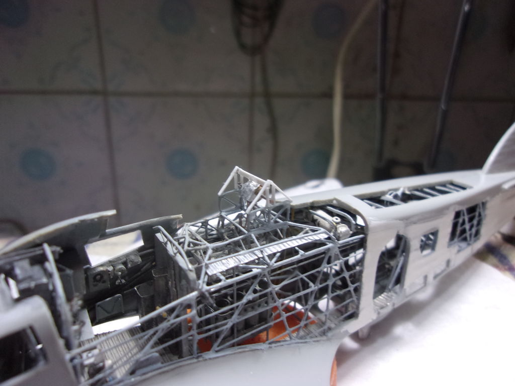

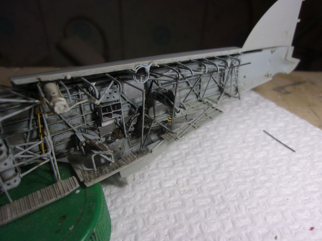

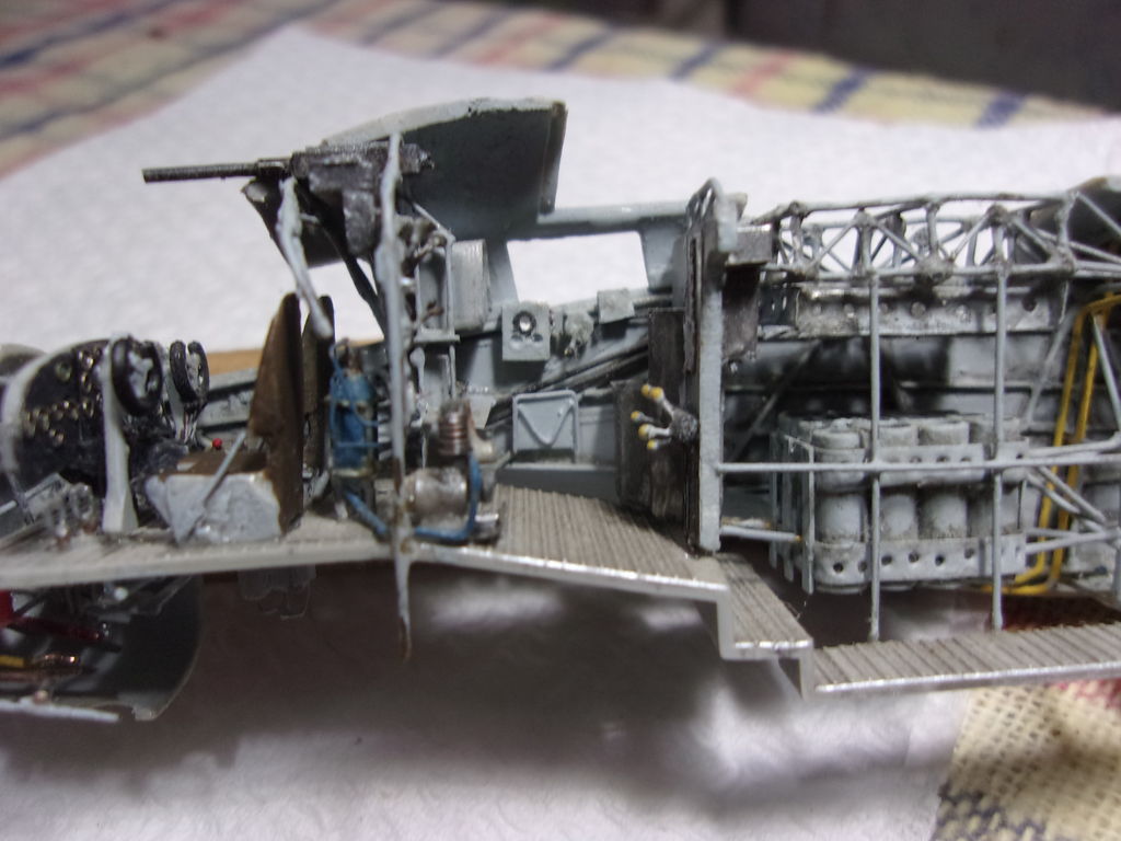

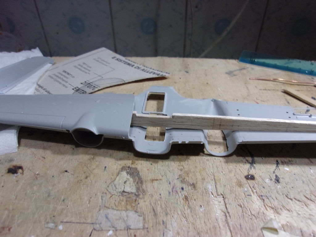

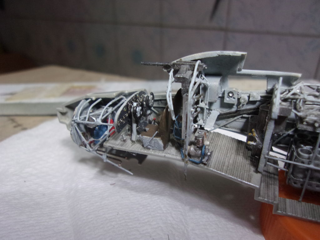

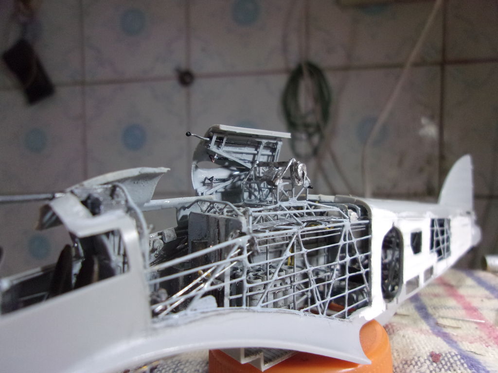

Ciao a tutti , andiamo avanti ; per il praticabile potrei usare quello di scarto dagli altri 79 in costruzione , ma usandolo come stampo l ho rifatto in alluminio
102_0848.JPG [ 130.41 KiB | Osservato 17392 volte ]
poi costruita tutta la struttura tubolare che lo sostiene
102_0859.JPG [ 120.52 KiB | Osservato 17392 volte ]
102_0862.JPG [ 119.37 KiB | Osservato 17392 volte ]
102_0863.JPG [ 95.43 KiB | Osservato 17392 volte ]
102_0865.JPG [ 103.84 KiB | Osservato 17392 volte ]

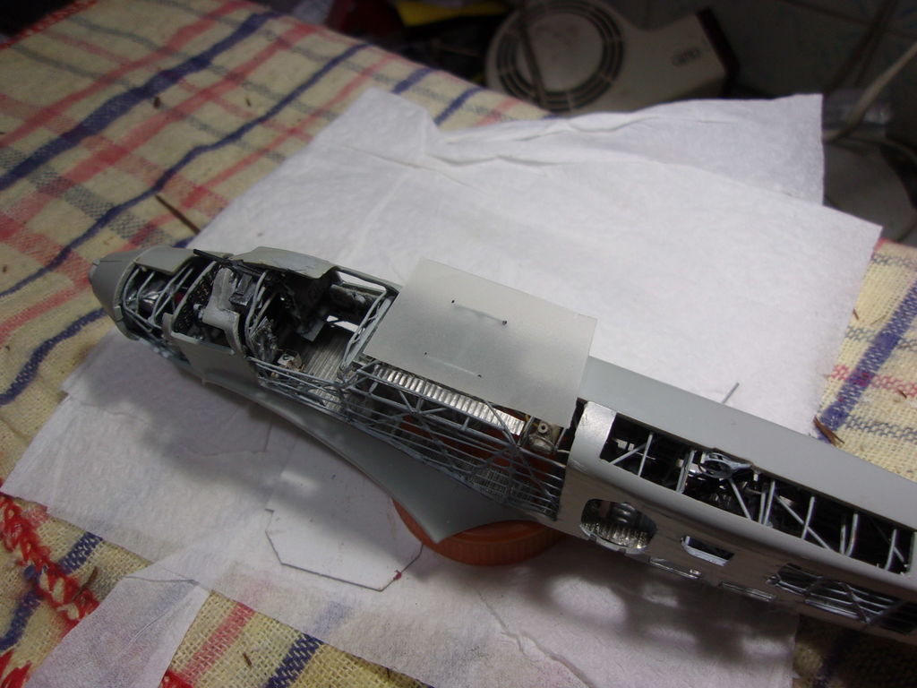

iniziata a costruire la struttura del verricello che era amovibile quando non si caricavano le bombe
i lati
102_0869.JPG [ 125.49 KiB | Osservato 17392 volte ]
102_0878.JPG [ 93.13 KiB | Osservato 17392 volte ]
aggiunta la traversa che unisce i due lati
102_0874.JPG [ 86.53 KiB | Osservato 17392 volte ]
102_0876.JPG [ 114.29 KiB | Osservato 17392 volte ]
aggiunta , entrando dall alto la staffa di fissaggio del supporto per la mitragliatrice che mancava
102_0871.JPG [ 84.34 KiB | Osservato 17392 volte ]
102_0877.JPG [ 97.46 KiB | Osservato 17392 volte ]
verniciata la struttura fatta
102_0879.JPG [ 93.58 KiB | Osservato 17392 volte ]
Gianfranco :D

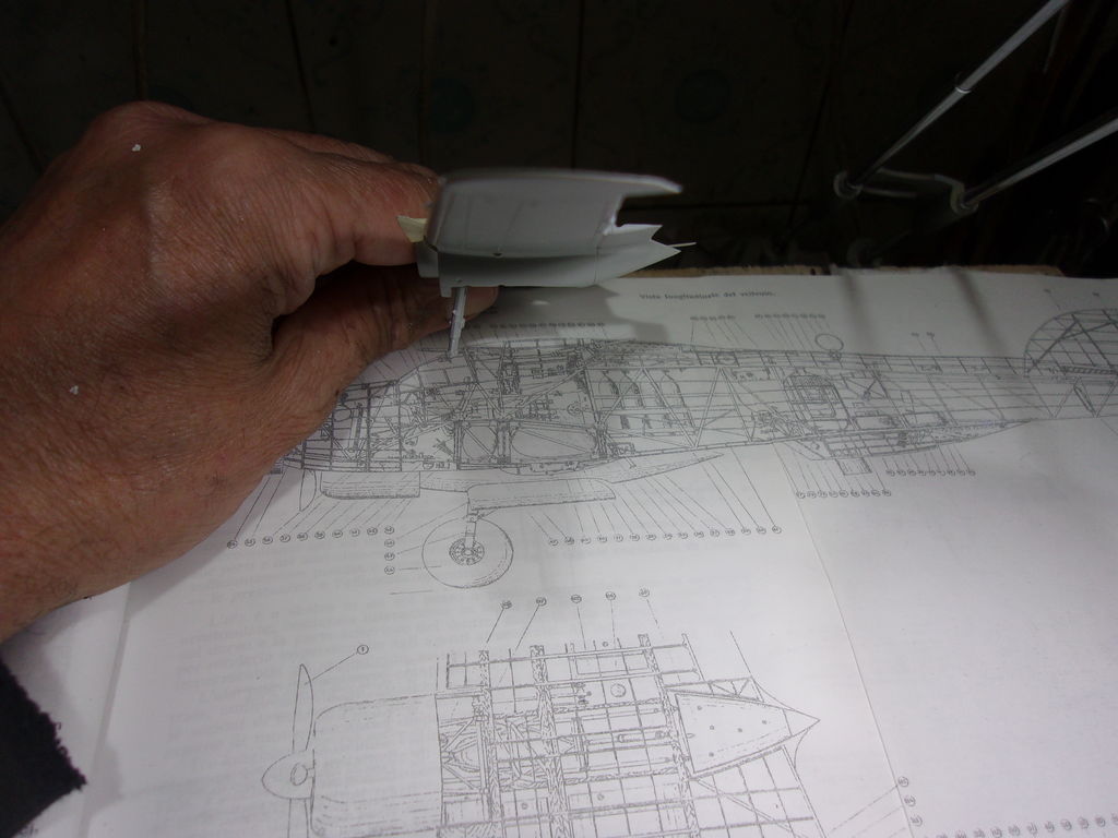

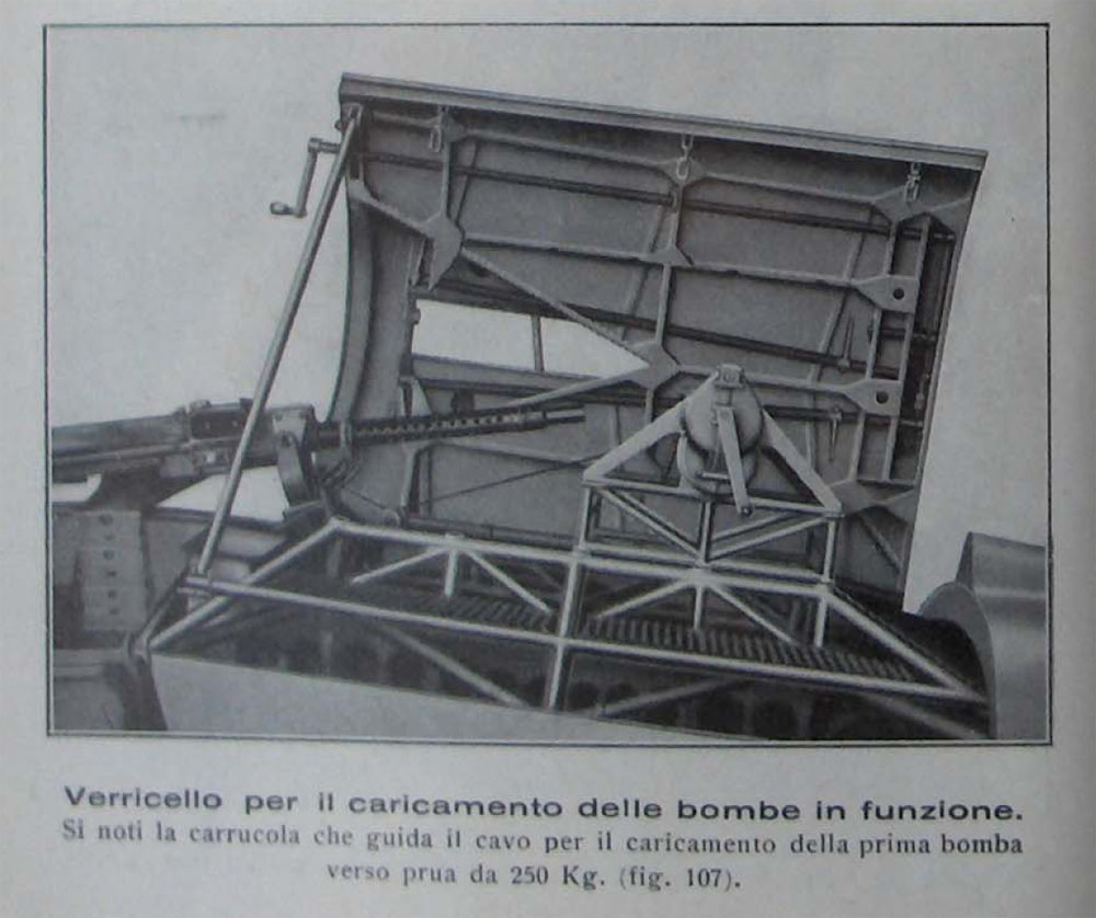

Ciao a tutti , giusto per vedere quello che devo fare :
IMMAGINE POSTATA AL SOLO SCOPO DI DISCUSSIONE MODELLISTICA
052.jpg [ 140.35 KiB | Osservato 17347 volte ]

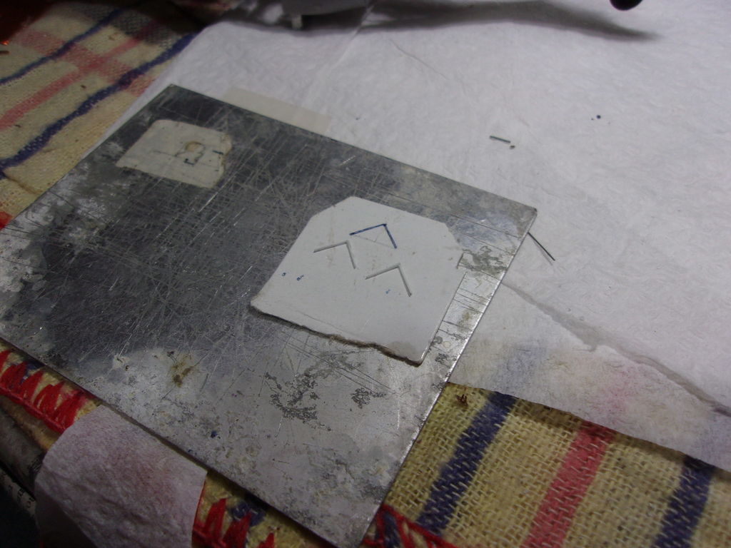

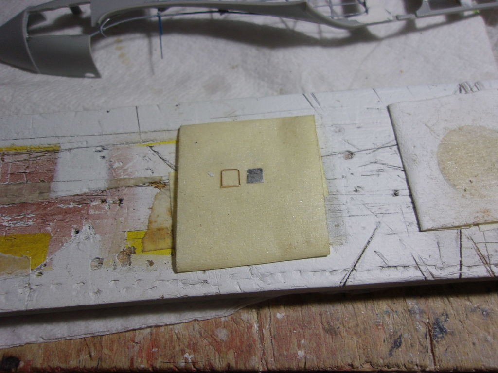

i questa immagine tratta dal Manuale nomenclatore dell aereo si vede il verricello con la sua struttura e il portello superiore del vano
Con della carta lucida mi sono segnato i quattro angoli della struttura con cui mi sono ricavato la dima per poter fare i due lati che sostengono il verricello vero e proprio
102_0883.JPG [ 110.59 KiB | Osservato 17347 volte ]
102_0884.JPG [ 116.25 KiB | Osservato 17347 volte ]
incollato il primo e la traversa che lo collega al secondo
102_0885.JPG [ 114.35 KiB | Osservato 17347 volte ]
102_0886.JPG [ 99.66 KiB | Osservato 17347 volte ]

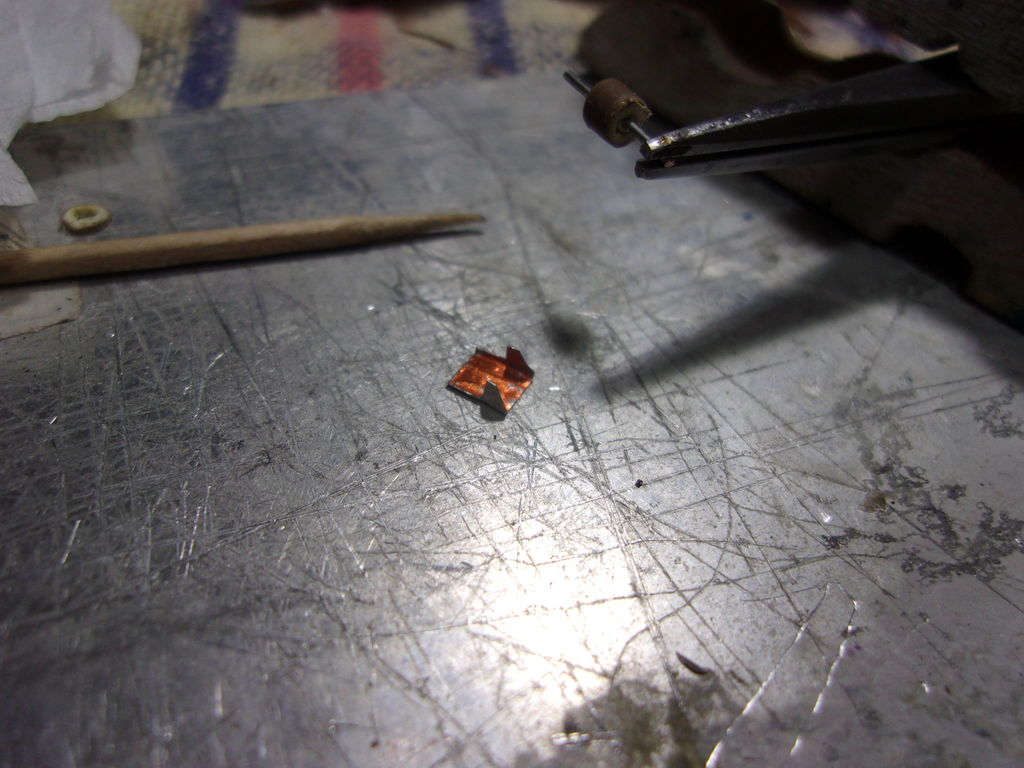

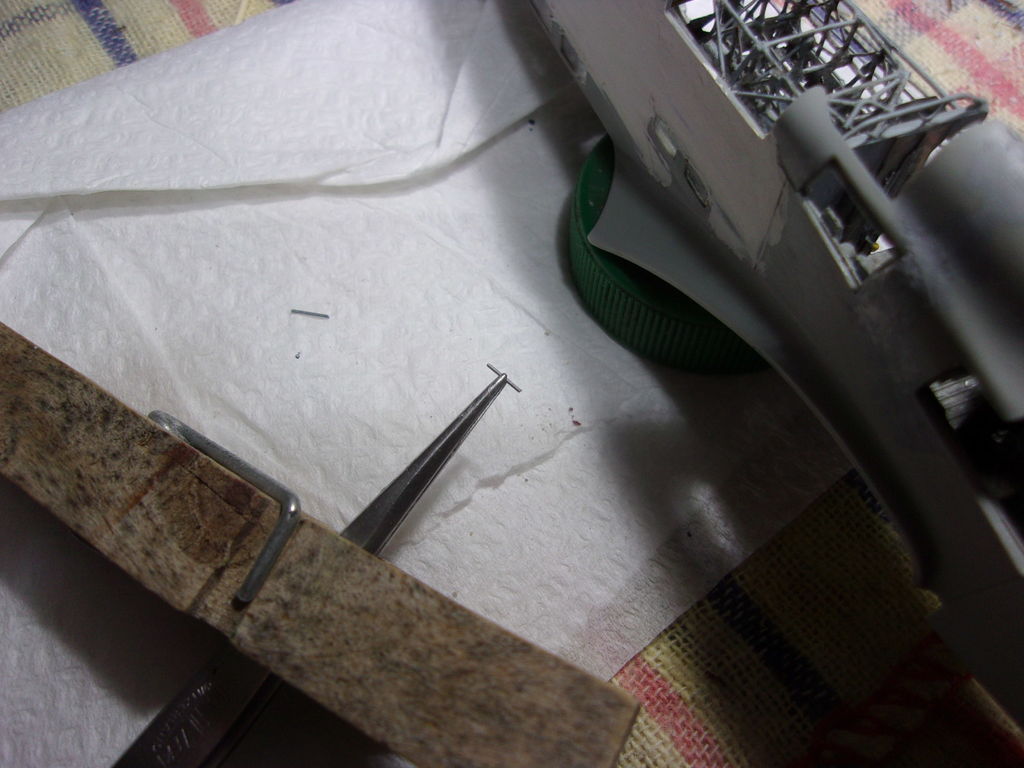

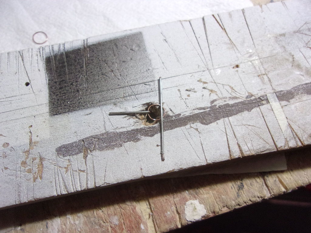

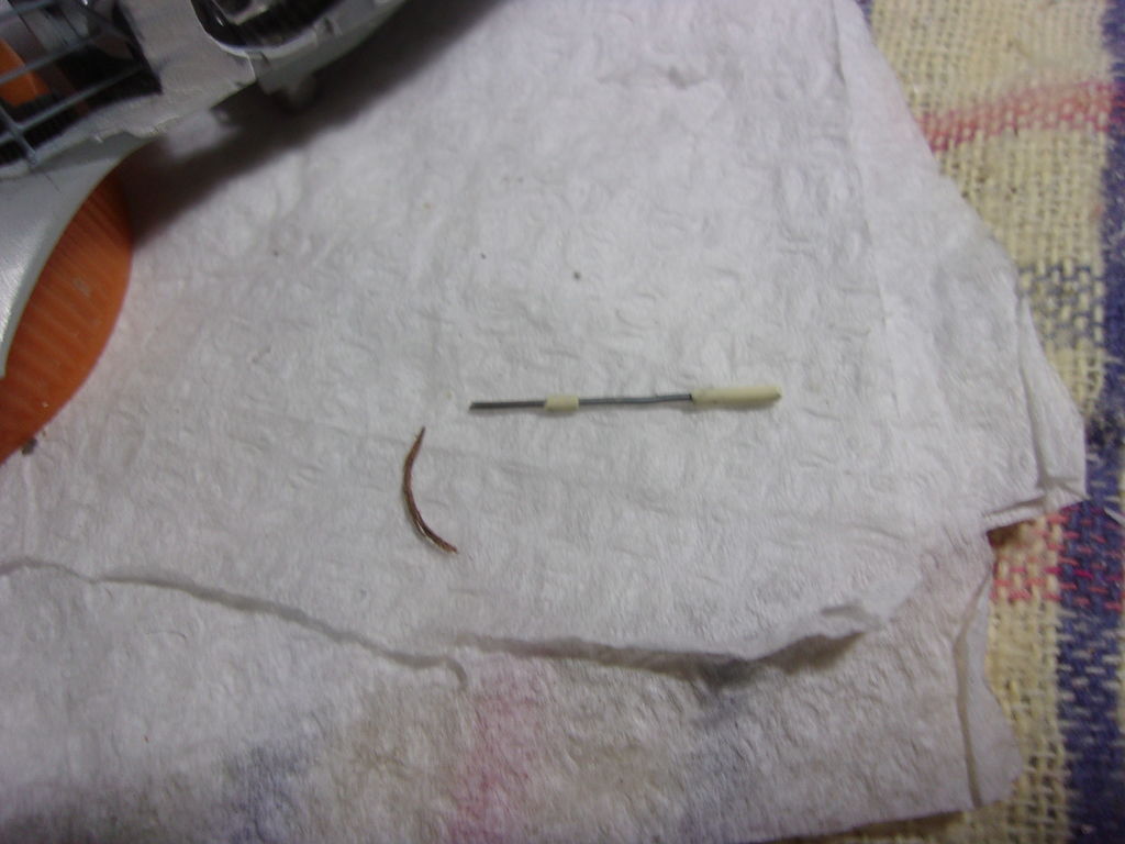

con del filo elettrico spellato fatto il mozzo e l anima del rocchetto
102_0888.JPG [ 89.26 KiB | Osservato 17347 volte ]
102_0889.JPG [ 124.05 KiB | Osservato 17347 volte ]
ispessito il rocchetto con un pezzo di guaina elettrica di sezione maggiore
102_0890.JPG [ 144.02 KiB | Osservato 17347 volte ]

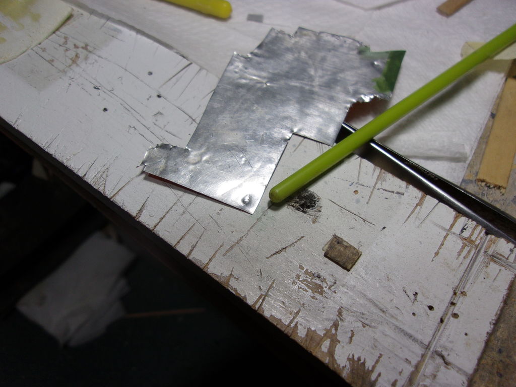

con del lamierino preparata la palpebra che protegge il rocchetto
102_0891.JPG [ 125.75 KiB | Osservato 17347 volte ]
poi sagomato
102_0892.JPG [ 118.95 KiB | Osservato 17347 volte ]

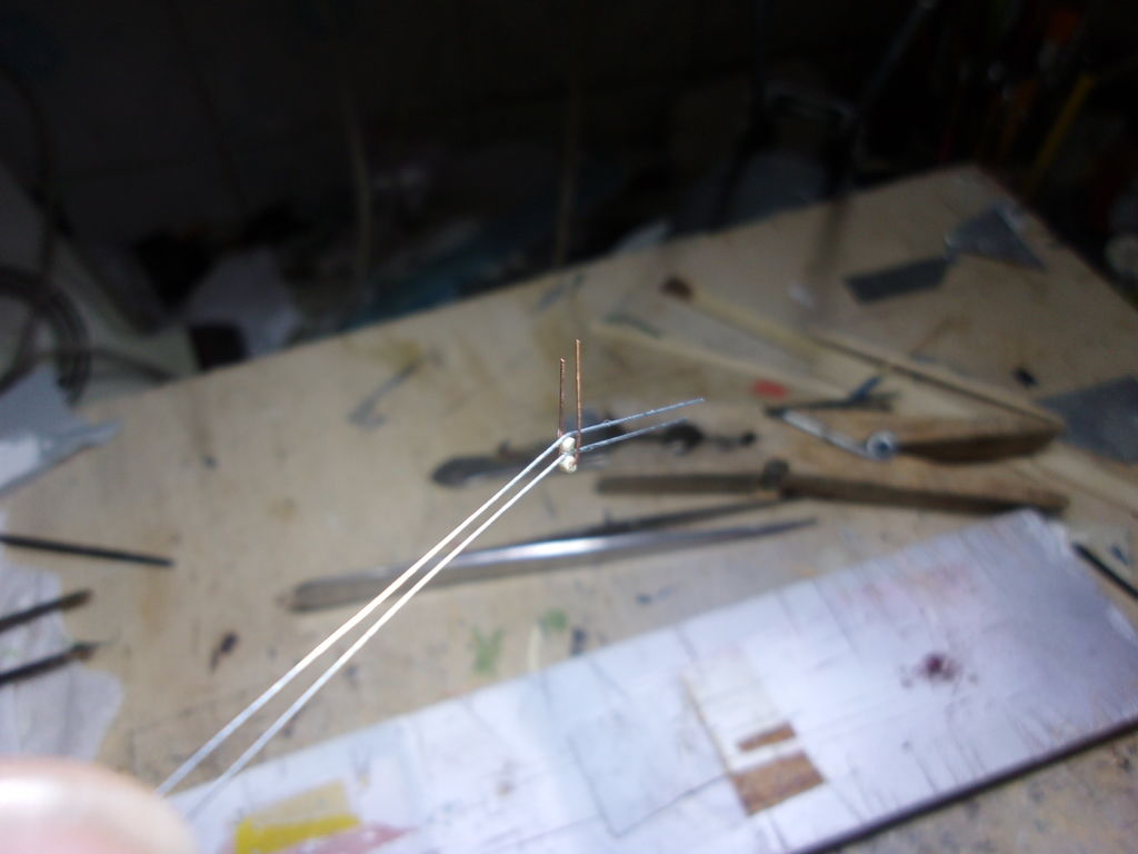

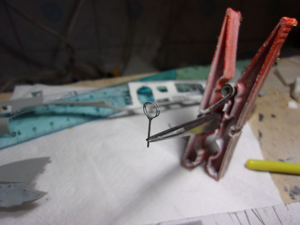

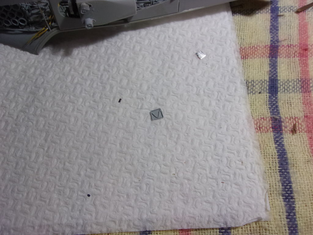

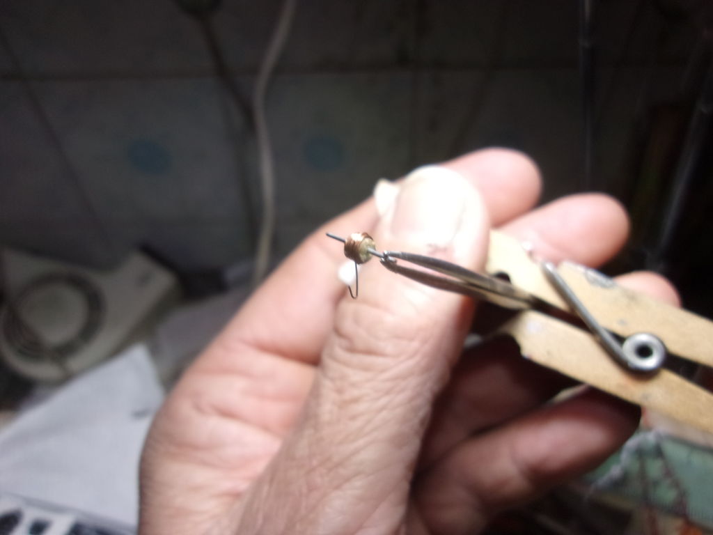

con del capillare di rame fatti il cavo avvolto intorno al rocchetto
102_0893.JPG [ 57.54 KiB | Osservato 17347 volte ]
per vederlo finito non basterebbero le foto.... a domani :wink:

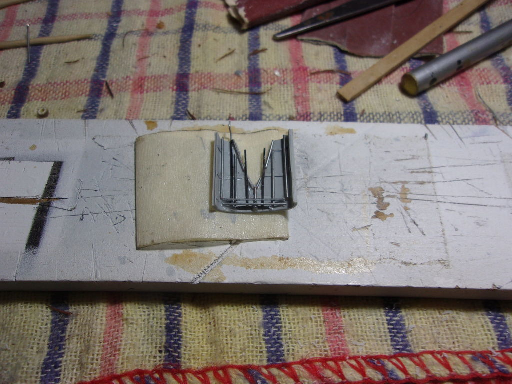

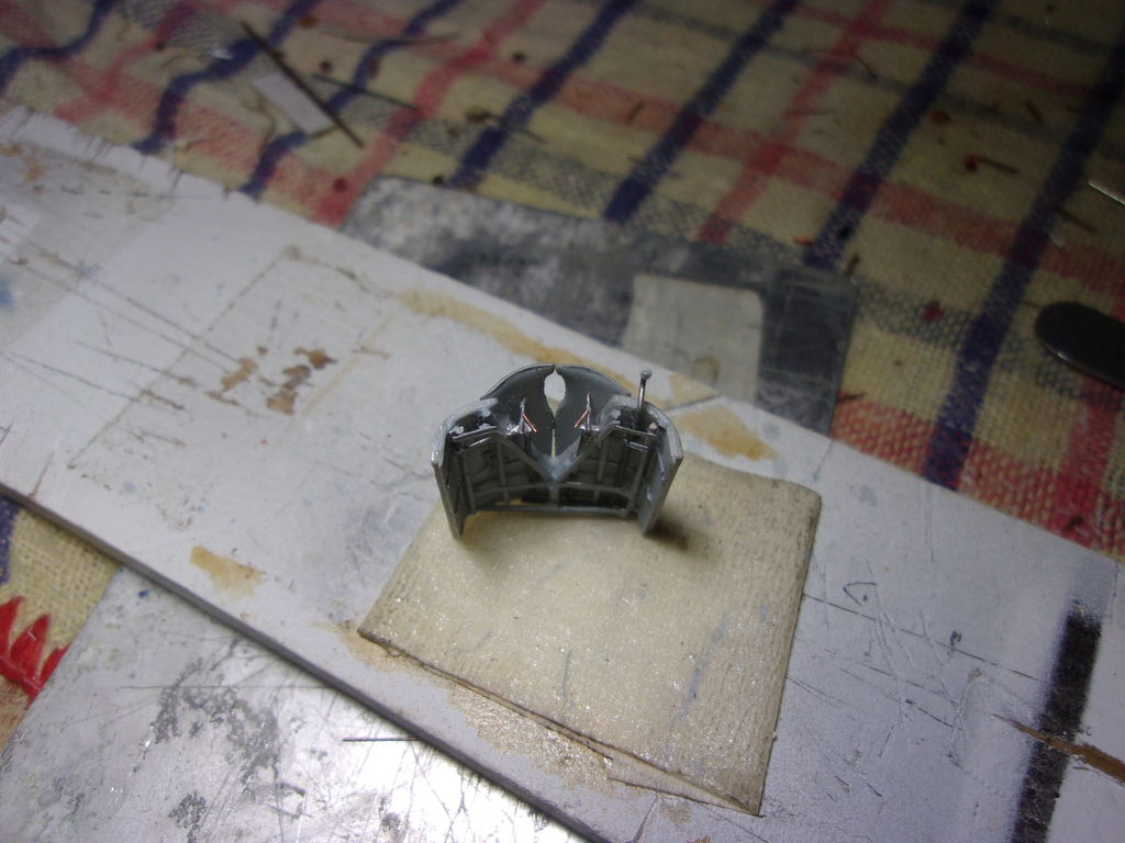

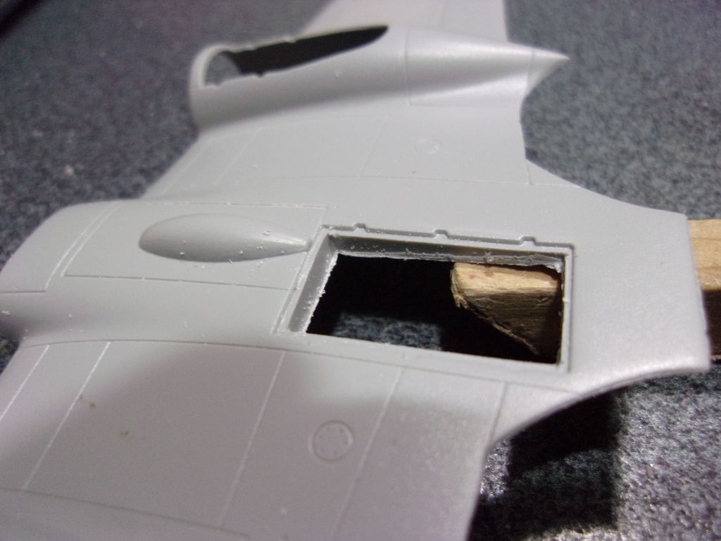

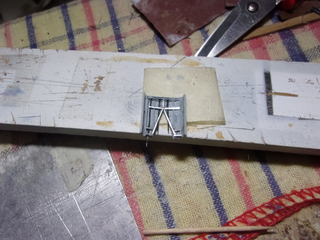

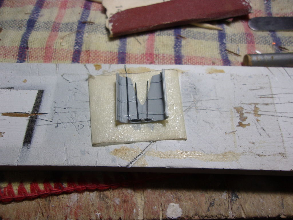

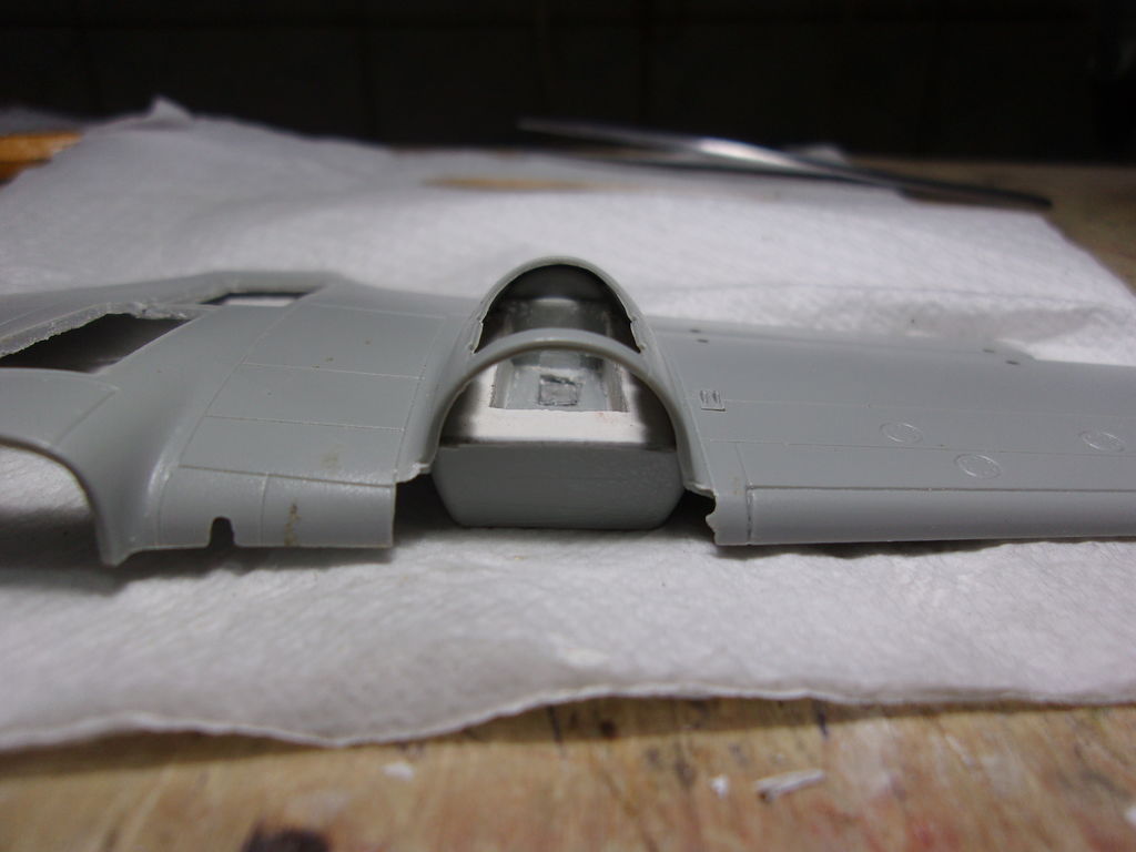

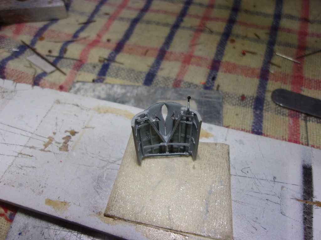

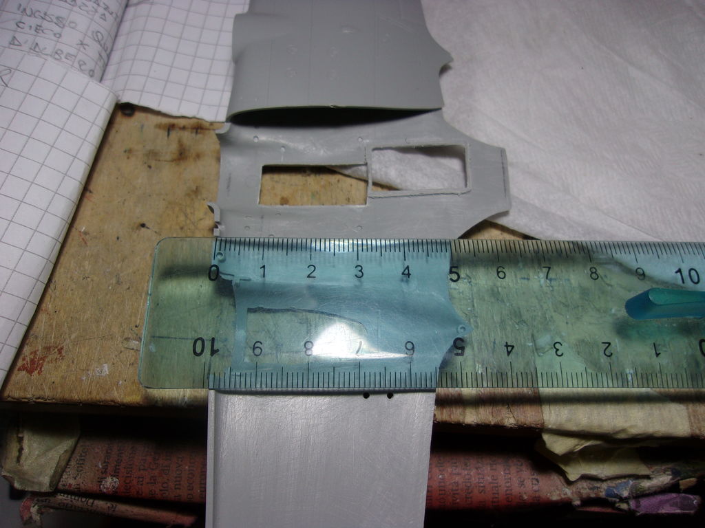

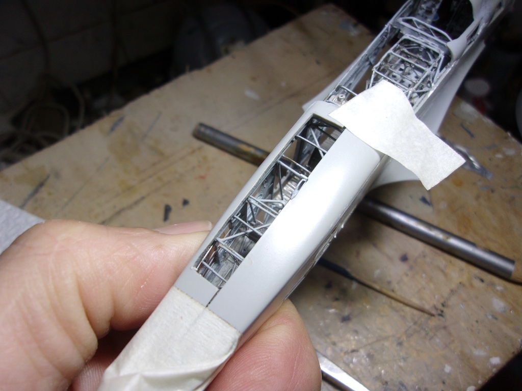

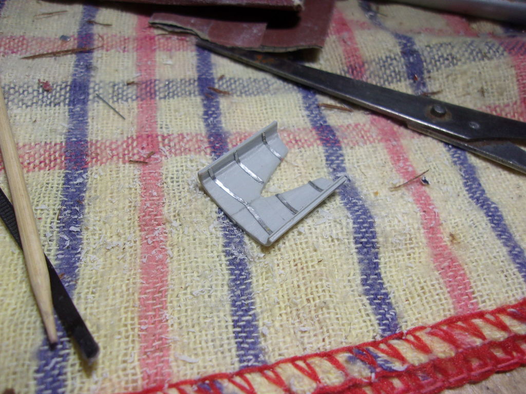

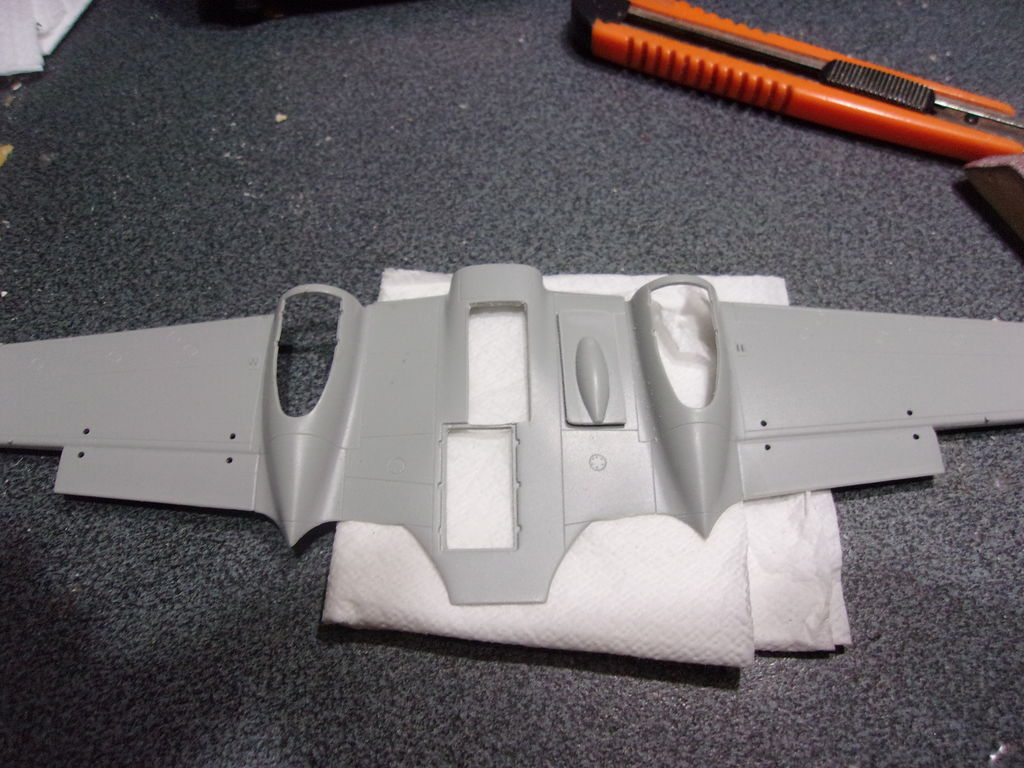

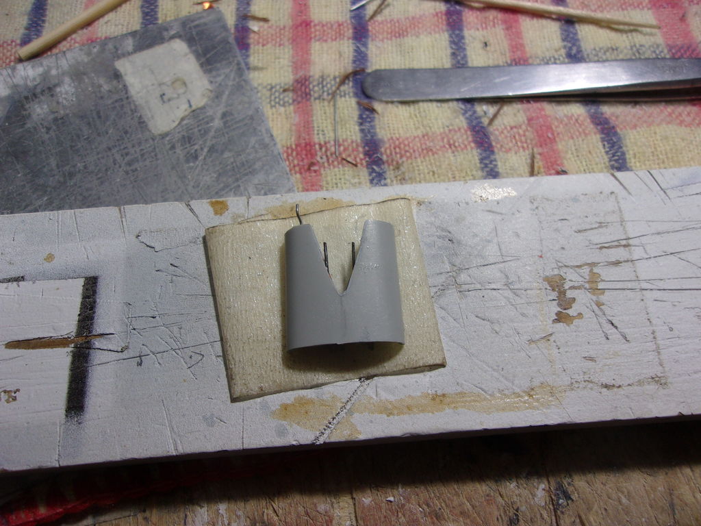

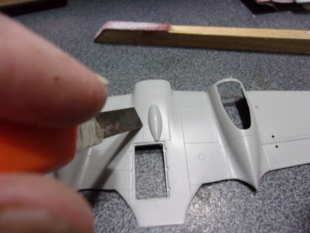

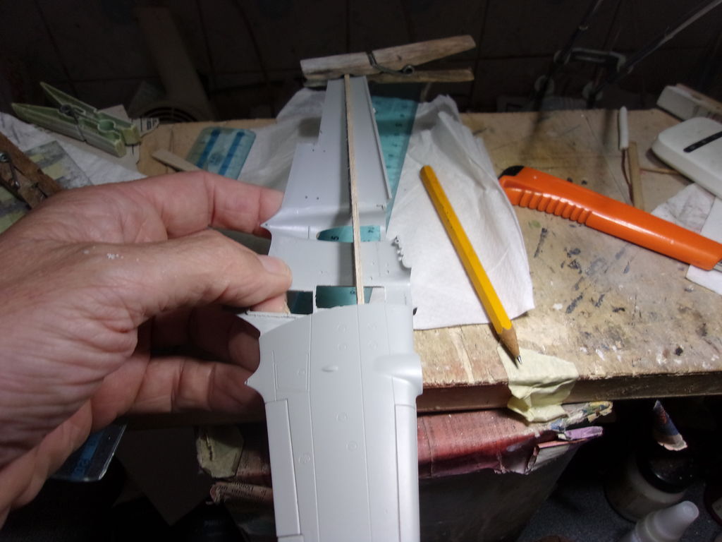

Ciao a tutti , cominciamo il portellone;ho dovuto fare un po di ricerca , perchè ero perplesso sulla forma dell apertura dei tegolini da cui fuoriesce la canna della mitragliatrice quando chiusi
102_0910.JPG [ 138.82 KiB | Osservato 17282 volte ]
nella foto del nomenclatore postata precedentemente l apertura è più grande e allungata cosi cercando tra il materiale in mio possesso ho trovato questa foto dove si nota che l apertura è come quella del kit ma un po più allungata. tra l altro si nota la maggior semplicità dei leveraggi di apertura dei tegolini all interno , questo perchè tale apertura poteva essere manuale o idraulica , in questo caso era idraulica

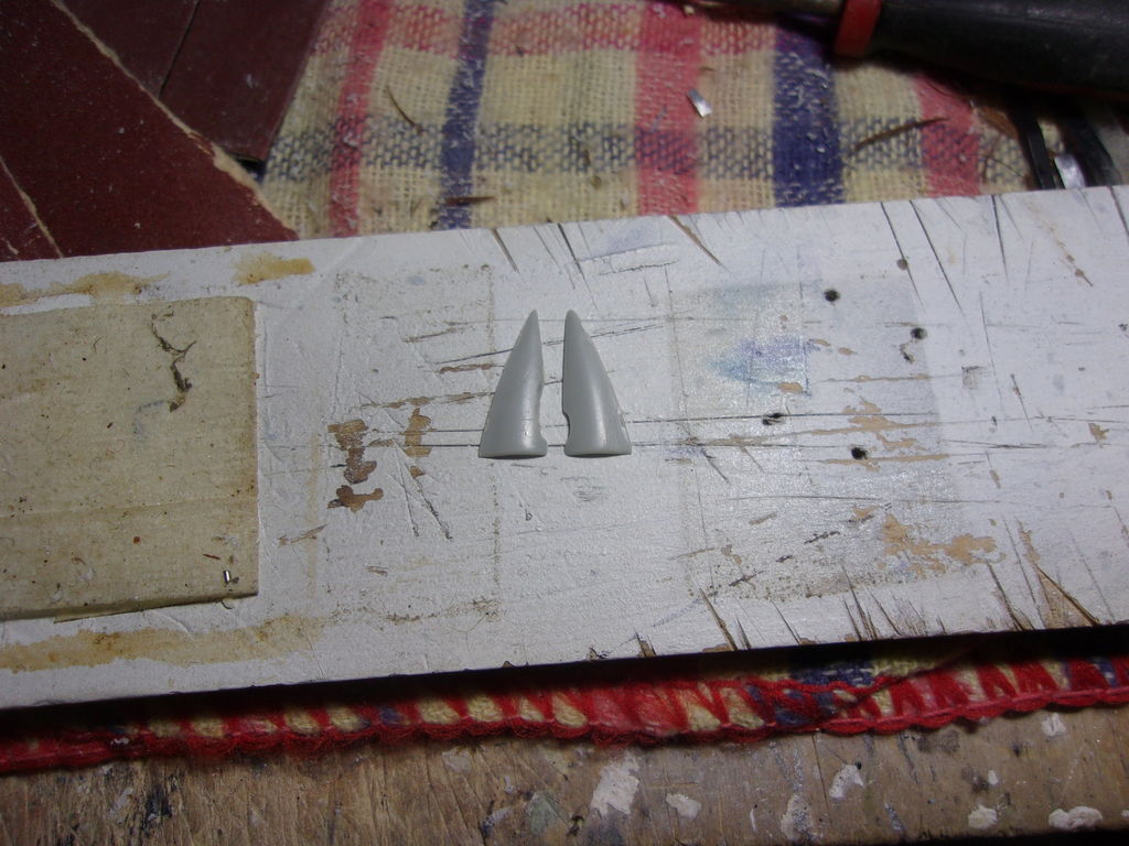

102_0915.JPG [ 61.12 KiB | Osservato 17282 volte ]

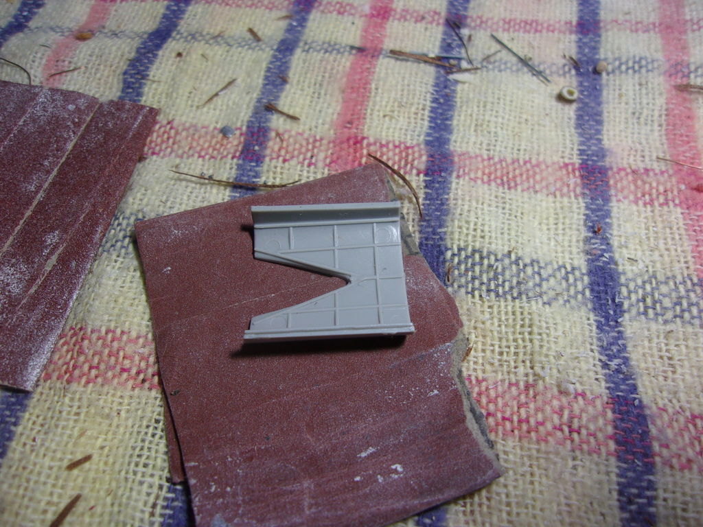

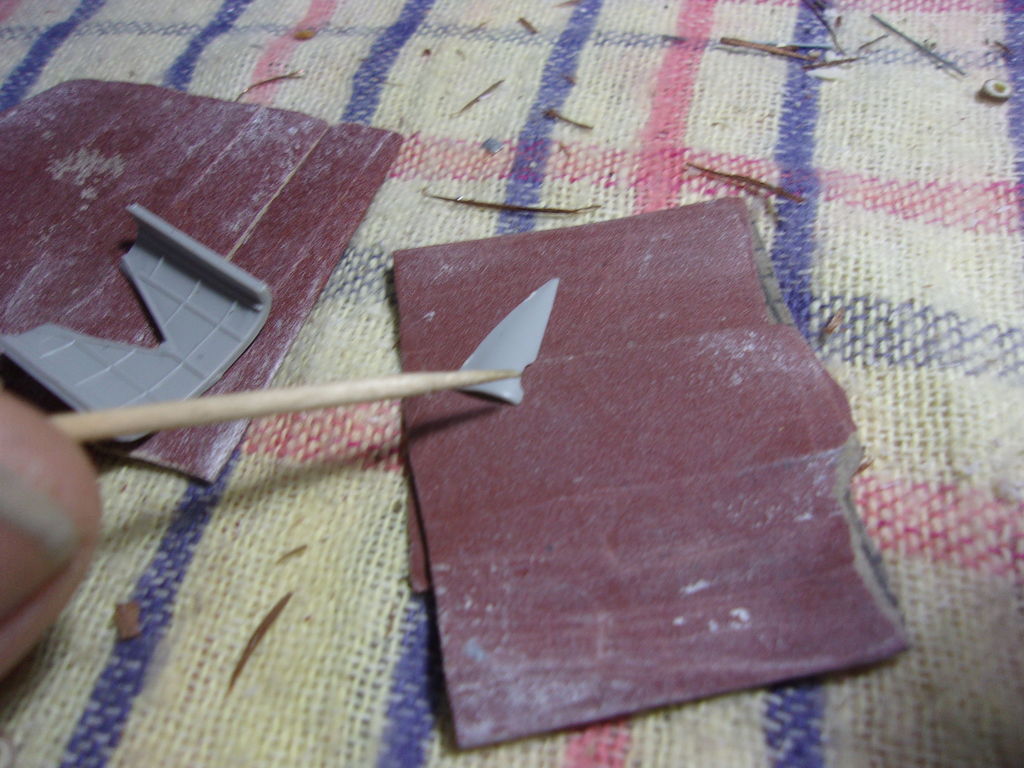

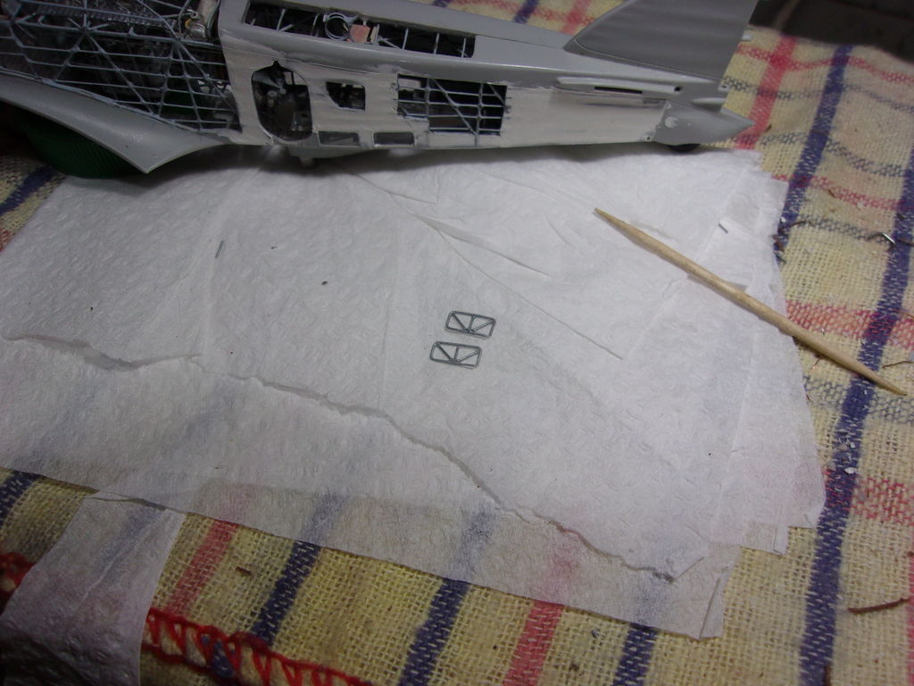

quindi modificati i tegolini
102_0916.JPG [ 141.85 KiB | Osservato 17282 volte ]

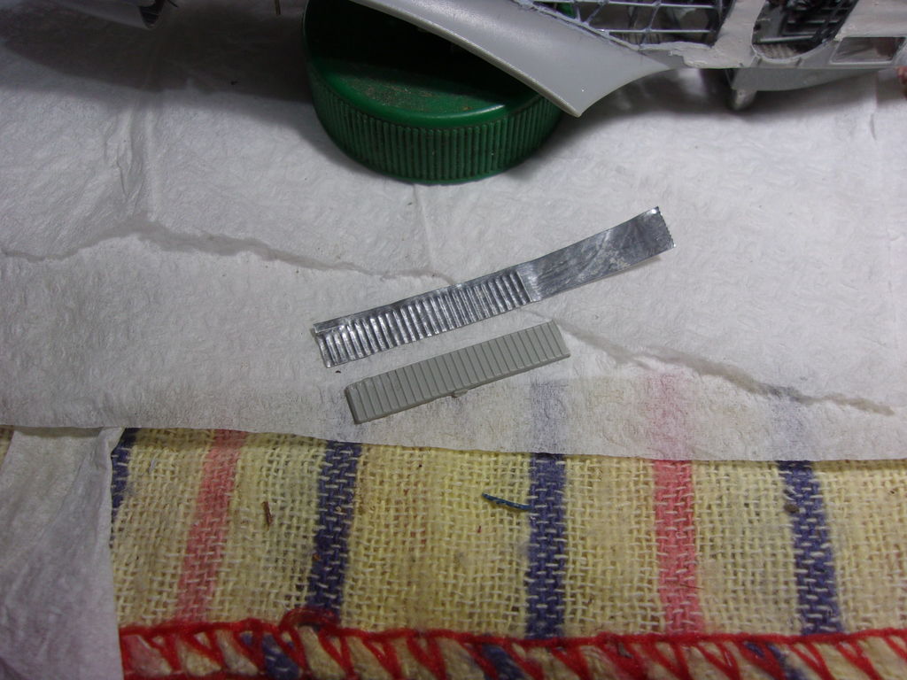

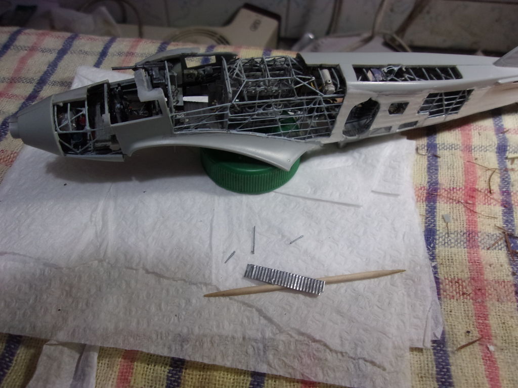

spianate le nervature stampate all interno del portellone e disegnate quelle nuove da rifare
102_0911.JPG [ 180.78 KiB | Osservato 17282 volte ]
102_0917.JPG [ 181.28 KiB | Osservato 17282 volte ]
con delle striscioline di alluminio fatte le nuove nervature
102_0918.JPG [ 166.58 KiB | Osservato 17282 volte ]
messe le aste del cinematismo per l apertura dei tegolini
102_0919.JPG [ 124.82 KiB | Osservato 17282 volte ]
102_0920.JPG [ 118.96 KiB | Osservato 17282 volte ]
applicate le altre nervature
102_0921.JPG [ 143.62 KiB | Osservato 17282 volte ]
ma a questo punto mi sono accorto di un errore fatto complice la stanchezza.. ho messo l asta con la manovella per l apertura e chiusura dal lato sbagliato del portellone....pazienza si scolla quello che si deve e si ricomincia...
102_0928.JPG [ 112.1 KiB | Osservato 17282 volte ]
alla prossima si continua...
Gianfranco :D

fatte le altre nervature con del lamierino
102_0930.JPG [ 135.19 KiB | Osservato 17219 volte ]
incollati i tegolini
102_0933.JPG [ 142.47 KiB | Osservato 17219 volte ]
102_0934.JPG [ 133.99 KiB | Osservato 17219 volte ]
102_0936.JPG [ 109.69 KiB | Osservato 17219 volte ]
102_0939.JPG [ 148.35 KiB | Osservato 17219 volte ]
iniziati gli attuatori con la staffa su cui si trovano le due leve collegate tra loro che trasmettono il movimento laterale ai tegolini
102_0940.JPG [ 81.97 KiB | Osservato 17219 volte ]
102_0941.JPG [ 108.86 KiB | Osservato 17219 volte ]
102_0942.JPG [ 112.21 KiB | Osservato 17219 volte ]
102_0944.JPG [ 102.83 KiB | Osservato 17219 volte ]
appoggiato a secco
102_0946.JPG [ 102.54 KiB | Osservato 17219 volte ]
102_0947.JPG [ 109.37 KiB | Osservato 17219 volte ]
102_0948.JPG [ 108.24 KiB | Osservato 17219 volte ]
102_0949.JPG [ 118.2 KiB | Osservato 17219 volte ]
bene il lavoro si trova a questo punto lo riprenderò insieme all I MAGO e il 28 2, dopo aver terminato l Hannover a cui sto lavorando con l intento di finirlo....

Ciao a tutti stasera ho mi è presa voglia di portare avanti un po il lavoro su questo 79 che era fermo da un bel po di tempo.
Allora aggiunte le centine dorsali mancanti nella zona delle mitragliatrici
122_4139.JPG [ 92.54 KiB | Osservato 13761 volte ]
la prima la faccio combaciare con le slitte dello sportellino di chiusura dell apertura per l estrazione del radiogoniometro
122_4140.JPG [ 64.14 KiB | Osservato 13761 volte ]
122_4142.JPG [ 62.57 KiB | Osservato 13761 volte ]
aggiunte tutte le altre e verniciate
122_4143.JPG [ 83.59 KiB | Osservato 13761 volte ]
122_4145.JPG [ 97.53 KiB | Osservato 13761 volte ]
a questo punto posso cominciare a imbastire le ali
tagliata la parte stampata del vano bombe spianato lo scalino che si crea
122_4131.JPG [ 79.27 KiB | Osservato 13761 volte ]
122_4135.JPG [ 102.74 KiB | Osservato 13761 volte ]
taglio anche il portello d ispezione che ricopre il collettore principale
122_4137.JPG [ 98.22 KiB | Osservato 13761 volte ]
122_4138.JPG [ 135.08 KiB | Osservato 13761 volte ]
Probabilmente a breve ricomincio anche a mettere mano al 28-2 che al momento si trova così con la mimetica superiore iniziata... ma al momento non mettiamo troppa carne al fuoco, ci sarà il tempo per iniziare il Wip della costruzione dall inizio...
122_4149.JPG [ 99.98 KiB | Osservato 13761 volte ]
122_4150.JPG [ 81.82 KiB | Osservato 13761 volte ]

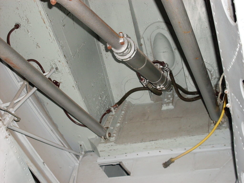

Ciao a tutti in questi giorni sto facendo lo steso lavoro sui pozzetti dei carrelli che ho descritto sull I MAGO ; farò l ala destra chiusa mentre la sinistra aperta .
prima di incollare l ala destra devo modificare i pozzetti dei carrelli andrà fatto lo scatolato su due longheroni e sui due lati per ora faccio solo i due laterali e cancello la struttura stampata sul fondo
122_4162.JPG [ 82.83 KiB | Osservato 13580 volte ]
altre modifiche da fare sono ; se montiamo il gruppo carrello come da kit abbiamo questo
122_4163.JPG [ 68.57 KiB | Osservato 13580 volte ]
se vogliamo fare un montaggio da scatola va bene ma volendo provare a farlo più realistico come vorrei si nota che i punti di ancoraggio posteriori dei braccetti sono troppo alti se confrontati con la foto che segue
SDC12663.JPG [ 215.46 KiB | Osservato 13580 volte ]
dovrebbero avere i loro punti di ancoraggio più in basso , così
122_4166.JPG [ 71.06 KiB | Osservato 13580 volte ]
va poi fatto lo scasso in cui si adagia il martinetto a carrello eclissato e fatta la bugna necessaria per non far interferire gli innesti idraulici ,sempre del martinetto , la bugna è la stessa che si vede sul dorso dell ala da fuori ; tagliato lo scasso con traforo e con del lamierino usando la parte posteriore di un pennello sagomata la bugna e poi tagliato a misura
122_4169.JPG [ 110.67 KiB | Osservato 13580 volte ]
122_4171.JPG [ 91.78 KiB | Osservato 13580 volte ]
asportati gli incassi originali la posizione definitiva sarà questa
122_4174.JPG [ 94.92 KiB | Osservato 13580 volte ]
122_4175.JPG [ 86.44 KiB | Osservato 13580 volte ]

Ciao a tutti come già accennato nell altro Wip il lavoro sui pozzetti procede nello stesso modo che sull I MAGO
122_4176.JPG [ 124.92 KiB | Osservato 13494 volte ]
122_4178.JPG [ 88.96 KiB | Osservato 13494 volte ]
122_4179.JPG [ 61.64 KiB | Osservato 13494 volte ]
122_4182.JPG [ 98.91 KiB | Osservato 13494 volte ]
122_4180.JPG [ 90 KiB | Osservato 13494 volte ]
122_4181.JPG [ 59.13 KiB | Osservato 13494 volte ]
però sempre come già accennato va variato leggermente l orientamento della forcella come si vede da questa mia foto
SDC12665.JPG [ 216.73 KiB | Osservato 13494 volte ]
e non è che è inclinata perchè l aereo sta sui cavalletti e non si trova in posizione orizzontale , infatti se confrontate la forcella con i portelli si vede che non è parallela al lato verticale del portello la posizione che occorre far assumere alla forcella sul modello che altrimenti sarebbe verticale, è pressapoco questa
122_4183.JPG [ 78.26 KiB | Osservato 13494 volte ]
confrontata con i disegni tecnici
122_4185.JPG [ 85.43 KiB | Osservato 13494 volte ]
Gianfranco :D

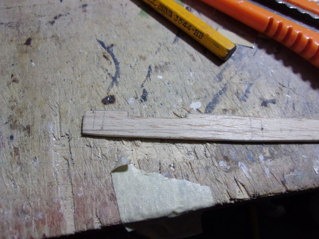

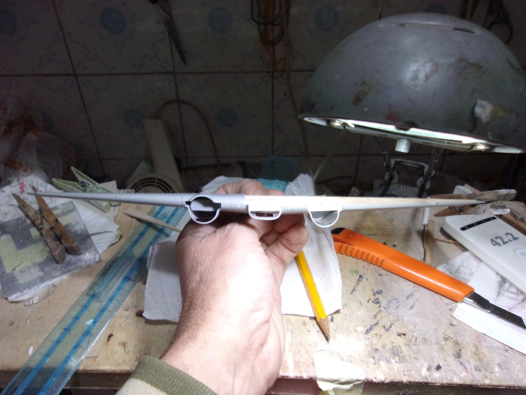

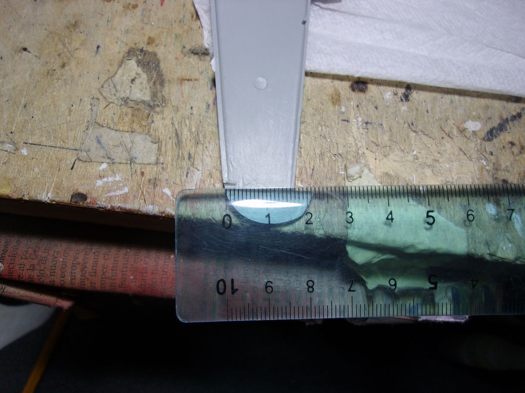

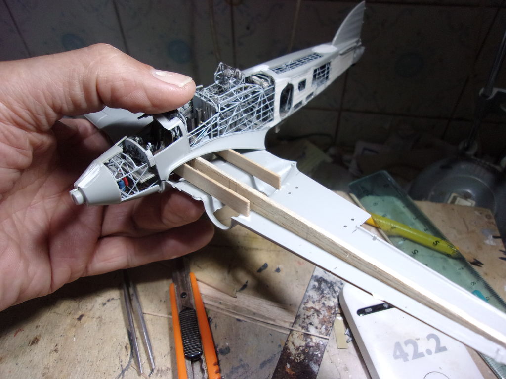

Ciao a tutti dopo aver incollato l ala destra incomincio a organizzare i longheroni
122_4188.JPG [ 106.87 KiB | Osservato 13257 volte ]
Allora l ala fu progettata dall Ing Marchetti con un profilo biconvesso che ha un coefficiente di portanza minore rispetto ai precedenti profilo piano convessi precedentemente usati, al tempo stesso un coefficiente di resistenza molto minore fu calcolato sul profilo NACA 2412 alle estremità e 2418 all incastro questo mi sarà utile per poter calcolare la forma delle centine ed ora la forma del 2° longherone, come:
il codice NACA a 4 cifre indica che il punto più alto del profilo dell ala si trova al 30%dal bordo d attacco dell ala , della misura della corda quindi la corda all incastro è di 50mm
122_4189.JPG [ 112.92 KiB | Osservato 13257 volte ]
il 18% di 50 è uguale a 9mm e si troverà al 30% di 50 cioè 15mm, perciò all incastro il longherone sarà alto 9mm e si troverà a 15 mm dal bordo d attacco
stesso calcolo per l estremità
122_4190.JPG [ 117.92 KiB | Osservato 13257 volte ]
questa volta però calcolando 12% visto che quì il codice NACA è 2412
quindi 12% di 17mm = 2mm ad una distanza di 5,5mm
fatti un po di calcoli in vari punti dell ala sfruttando la misura della corda disegnato il longherone su balsa e ritagliato
122_4191.JPG [ 116.48 KiB | Osservato 13257 volte ]
122_4192.JPG [ 86.42 KiB | Osservato 13257 volte ]
122_4193.JPG [ 93.08 KiB | Osservato 13257 volte ]
122_4196.JPG [ 107.91 KiB | Osservato 13257 volte ]

Ciao a tutti ,sagomato il 2° longherone per fare spazio al pavimento della cabina piloti
122_4212 (1).JPG [ 135.37 KiB | Osservato 13198 volte ]
122_4213.JPG [ 100.71 KiB | Osservato 13198 volte ]

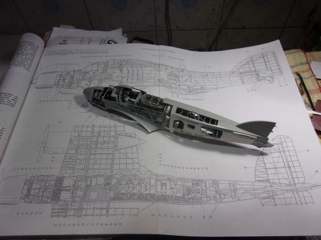

provata la fusoliera
122_4215.JPG [ 89.71 KiB | Osservato 13198 volte ]
ok , incollato
122_4216.JPG [ 112.86 KiB | Osservato 13198 volte ]
122_4217.JPG [ 110.93 KiB | Osservato 13198 volte ]
fatti anche i settori del 1° e 3° longherone paralleli al 2°
122_4222.JPG [ 119.84 KiB | Osservato 13198 volte ]
122_4220.JPG [ 123.64 KiB | Osservato 13198 volte ]
122_4221.JPG [ 120.41 KiB | Osservato 13198 volte ]
122_4219.JPG [ 91.04 KiB | Osservato 13198 volte ]
