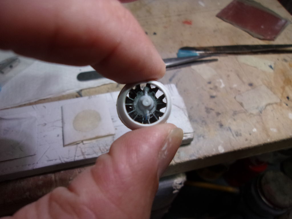

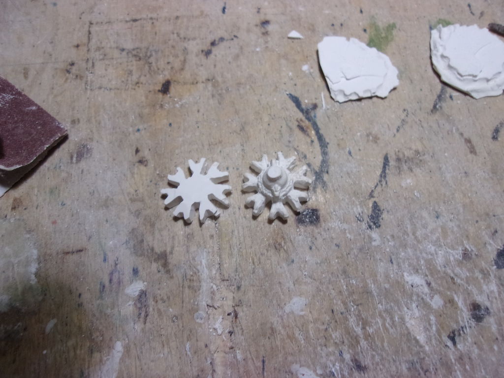

visto che il motore è stato trapiantato, fatto uno stampo di silicone e clonate due semi stelle che unite formeranno il motore che sarà comunque meno dettagliato di quello del Macchi visto che starà all interno della naca
101_8343.JPG [ 163.82 KiB | Osservato 22065 volte ]
Come vedete i cloni sono in pratica il clone di un motore intero ( stella anteriore e stella posteriore) ma per poter ottenere un motore finito decente cioè con le due stelle sfalzate di 28° con spazi vuoti tra loro e tra i cilindri in pratica ho " affettato"da i due cloni solo la stella più esterna che è più definita
101_8372.JPG [ 137.39 KiB | Osservato 22065 volte ]
poi da una delle due che diverrà la stella posteriore , ho asportato il carter del ridottore puliti gli spazi tra i cilindri...
101_8373.JPG [ 118.35 KiB | Osservato 22065 volte ]
unite tra loro
101_8374.JPG [ 87.24 KiB | Osservato 22065 volte ]
ricomposta a secco la naca e provato negli ingombri
101_8375.JPG [ 115.14 KiB | Osservato 22065 volte ]
101_8376.JPG [ 123.87 KiB | Osservato 22065 volte ]
...ci sta...

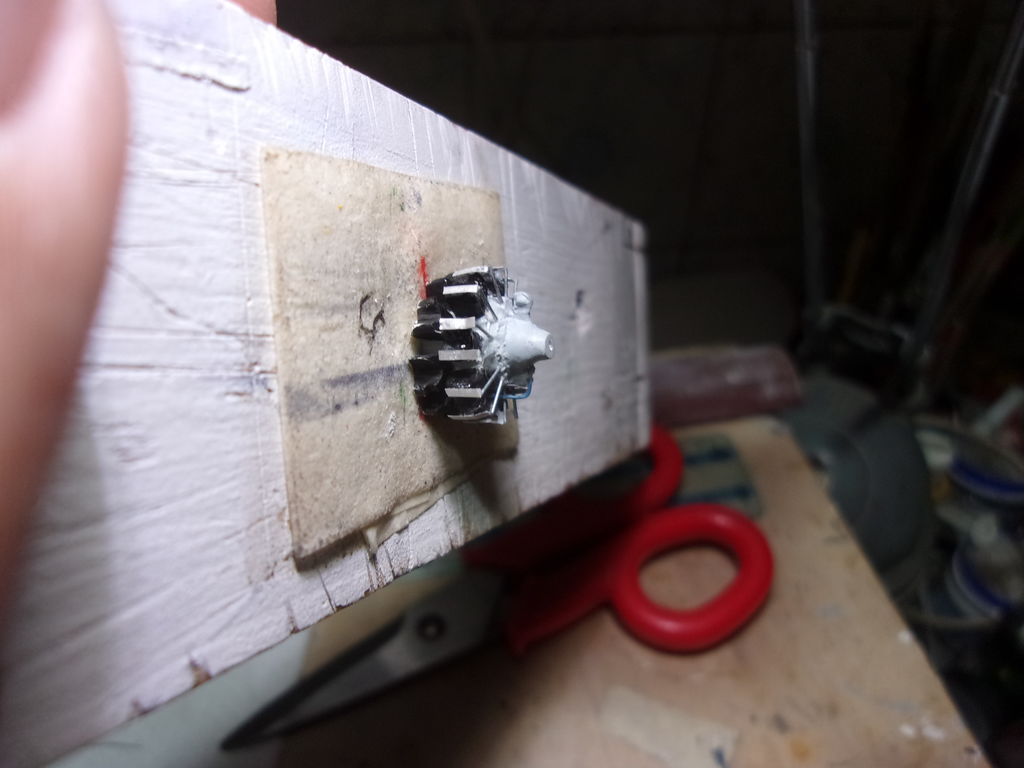

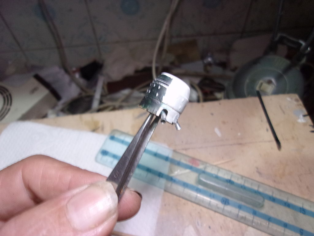

Ciao a tutti , avanti con il motore:verniciato , aggiunto il tubo dell aria compressa per l accensione targa costruttore e altre tubature varie, i coperchi delle punterie non sono rifiniti perchè tanto sono coperti dalla naca , servono solo come punto di ancoraggio per le aste della distribuzione
101_8401.JPG [ 90.5 KiB | Osservato 22037 volte ]
101_8402.JPG [ 82.35 KiB | Osservato 22037 volte ]
101_8403.JPG [ 97.98 KiB | Osservato 22037 volte ]
101_8404.JPG [ 72.63 KiB | Osservato 22037 volte ]
101_8406.JPG [ 89.01 KiB | Osservato 22037 volte ]

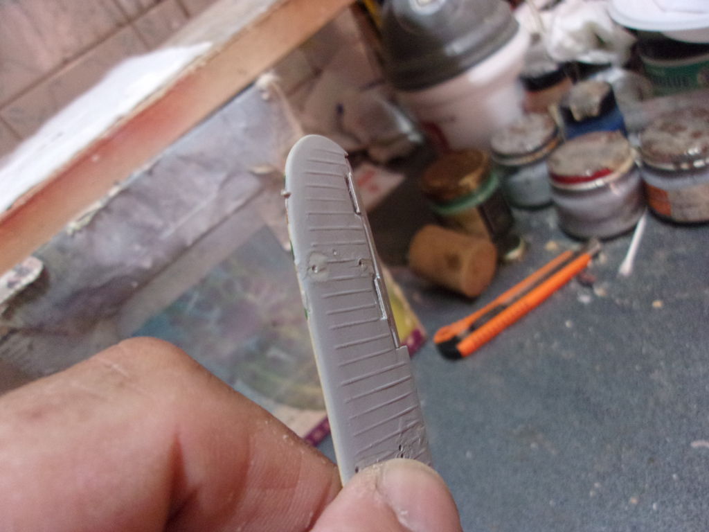

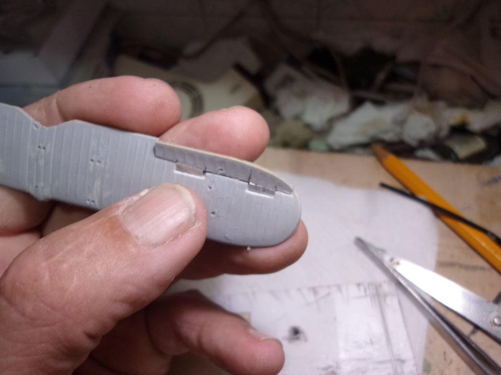

tolta tutta la colla presente e aperta la fessura sulla semi ala sinistra
101_8485.JPG [ 77.22 KiB | Osservato 21953 volte ]
101_8487.JPG [ 88.61 KiB | Osservato 21953 volte ]

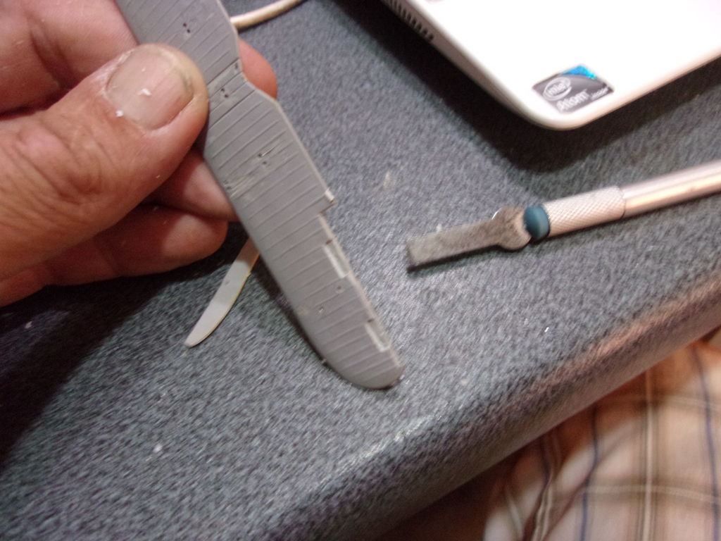

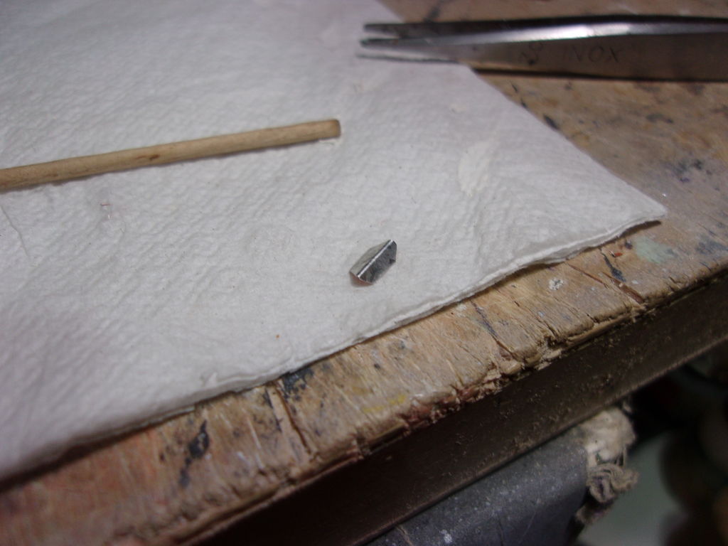

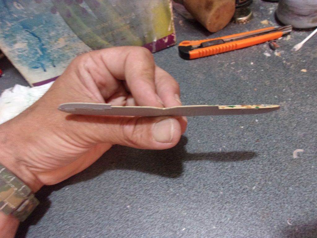

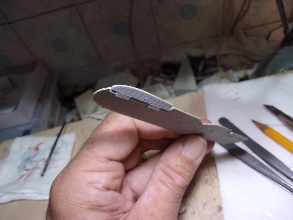

Gli alettoni non li metterò in posizione 0 gradi ; per poterli mettere aperti non basta incollarli rivolti verso il basso e l alto lungo il bordo interno dell ala , infatti erano progettati in modo ad avere una servoaletta che agiva sull alettone quando in posizione alzata , in pratica dalla cerniera parte una appendice con forma di prisma a cuneo che nel momento che l alettone si alza esce dal profilo inferiore dell ala "prendendo" l aria che con il suo flusso alleggerisce la manovra , quando l alettone si abbassa , tale prisma entra all interno dell ala , quindi c è un vano in cui si inserisce , vano che ho creato scavando l ala con una sgorbia
101_8488.JPG [ 122.64 KiB | Osservato 21953 volte ]
fatte le due cerniere/servoaletta
101_8494.JPG [ 132.77 KiB | Osservato 21953 volte ]
101_8495.JPG [ 79.15 KiB | Osservato 21953 volte ]

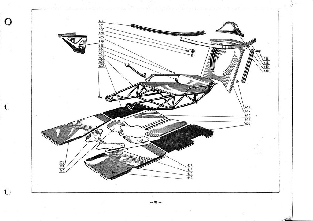

Passiamo alla vasca del pilota il kit Italeri del tempo era abbastanza dettagliato , certo da aggiungere volendo se ne trova sempre , ma comunque essendo tutto chiuso ormai non posso fare gran che , pero sul seggiolino si può fare qualcosa aiutandosi magari con questo IMMAGINE POSTATA AL SOLO SCOPO DI DISCUSSIONE MODELLISTICA
Nomenclatore FIAT CR_ 42_Pagina_029.jpg [ 95.84 KiB | Osservato 21883 volte ]

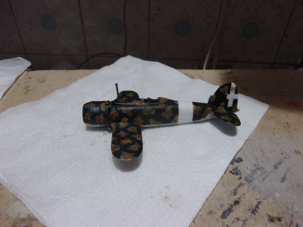

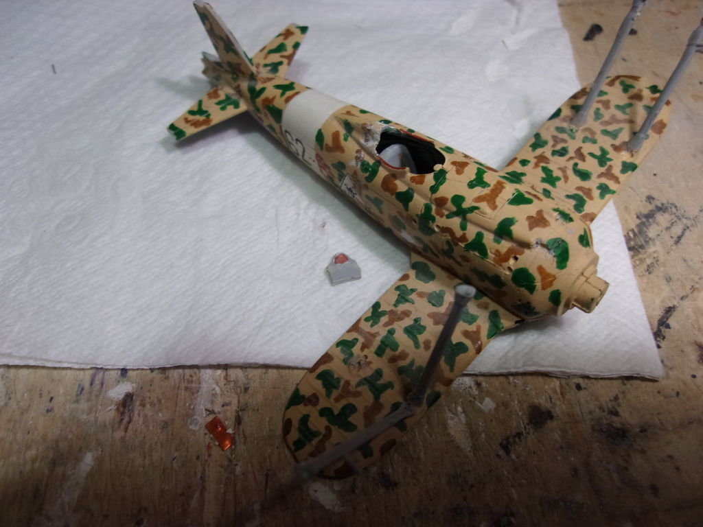

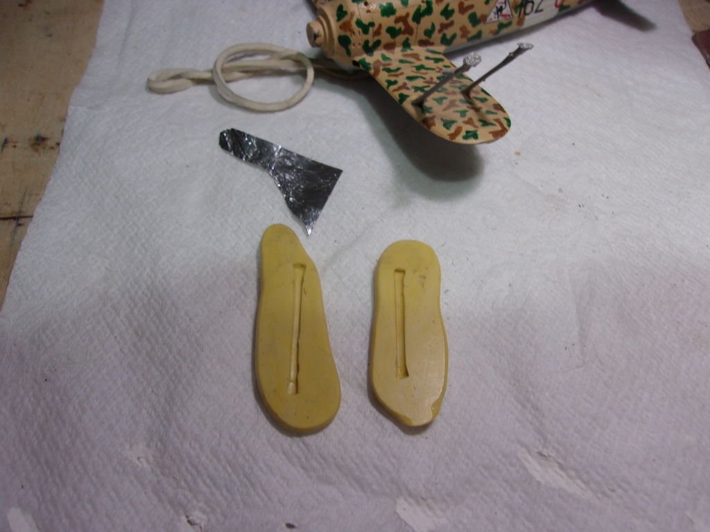

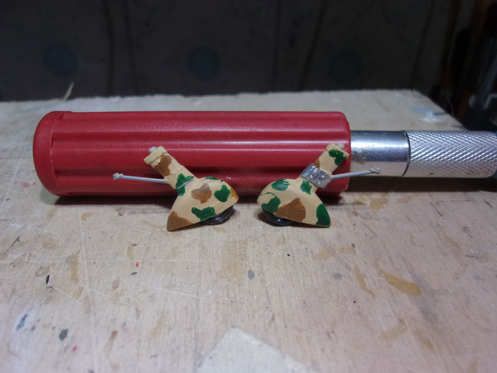

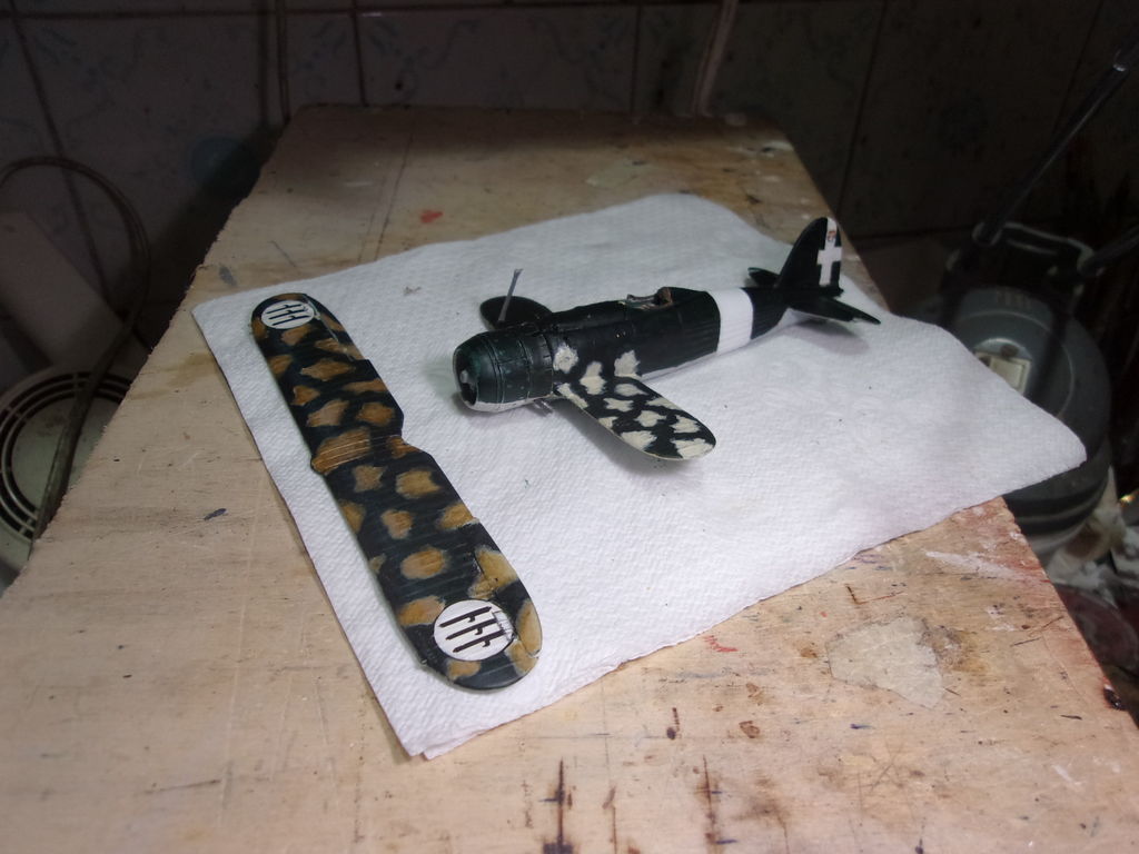

Ciao a tutti , allora si può cominciare a dipingere l ala ; il modello voglio divertirmi a dipingerlo interamente a pennello , , la mimetica sarà del tipo a ramarro verde scuro di base con macchie nocciola , perciò per prima cosa data una mano di nero molto diluito sull ala
101_8728.JPG [ 85.1 KiB | Osservato 21509 volte ]
poi la seconda
101_8730.JPG [ 77.39 KiB | Osservato 21509 volte ]

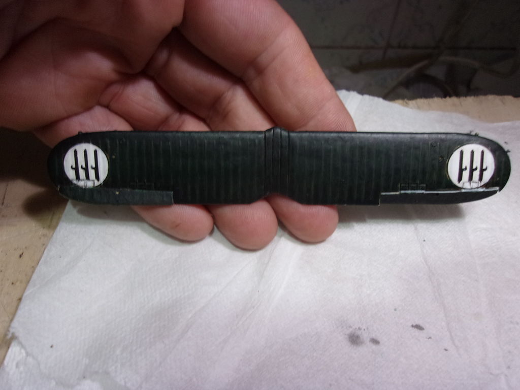

adesso che il fondo è abbastanza uniforme date tante mani di verde diluito
101_8735.JPG [ 74.13 KiB | Osservato 21509 volte ]
data una leggera lumeggiata alle centine dell ala
101_8736.JPG [ 87.47 KiB | Osservato 21509 volte ]
101_8737.JPG [ 89.88 KiB | Osservato 21509 volte ]
le decal necessitano di una ritoccata dato che sono danneggiate e una lumeggiata
101_8738.JPG [ 71.88 KiB | Osservato 21509 volte ]
101_8739.JPG [ 78.97 KiB | Osservato 21509 volte ]
101_8741.JPG [ 76.03 KiB | Osservato 21509 volte ]
101_8742.JPG [ 68.06 KiB | Osservato 21509 volte ]

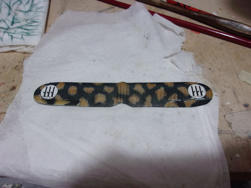

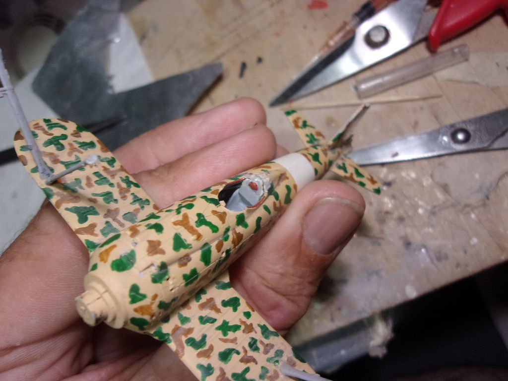

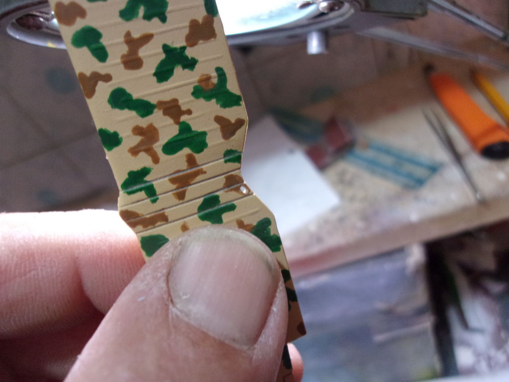

per dipingere le chiazze lavorerò a settori , quindi inizierò dalla semi ala sinistra usando una tecnica molto simile a quella dell acquarello , infatti faccio prima il nucleo della prima chiazza , premetto che il colore che sto usando non sarà il colore finale ma dopo passi successivi verrà un nocciola più deciso,
101_8755.JPG [ 81.43 KiB | Osservato 21509 volte ]
poi con delle passate consecutive allargo la chiazza partendo sempre dal centro in modo che la chiazza vada ad essere più trasparente quanto più ci si avvicina al contorno
101_8756.JPG [ 87.85 KiB | Osservato 21509 volte ]
poi passo alla seconda chiazza e così via
101_8757.JPG [ 85.82 KiB | Osservato 21509 volte ]
101_8758.JPG [ 86.78 KiB | Osservato 21509 volte ]
101_8760.JPG [ 69.63 KiB | Osservato 21509 volte ]

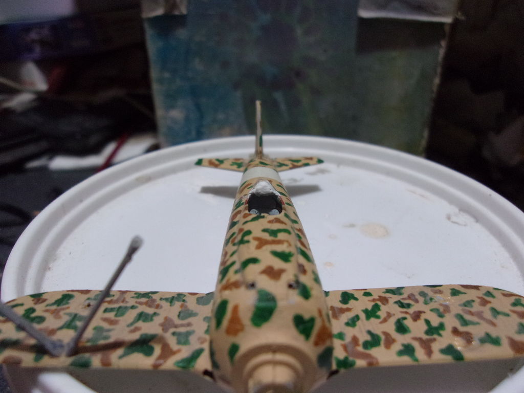

Ciao a tutti , altro passo per la verniciatura dell ala:
preparata una miscela di polveri per belle arti fatta con del nero e verde
101_8762.JPG [ 86.56 KiB | Osservato 21359 volte ]
dopo averla spolverata leggermente sulle macchie , con un cotto fioc leggerente inumidito l ho sfumata in modo da desaturare il colore delle macchie e sfumare la demarcazione con il verde di fondo
101_8764.JPG [ 76.04 KiB | Osservato 21359 volte ]
101_8765.JPG [ 100.75 KiB | Osservato 21359 volte ]
sempre con la stessa miscela di polveri ripassati i contorni delle macchie con un pennellino morbido a sfumare
101_8777.JPG [ 91.09 KiB | Osservato 21359 volte ]
101_8778.JPG [ 95.16 KiB | Osservato 21359 volte ]

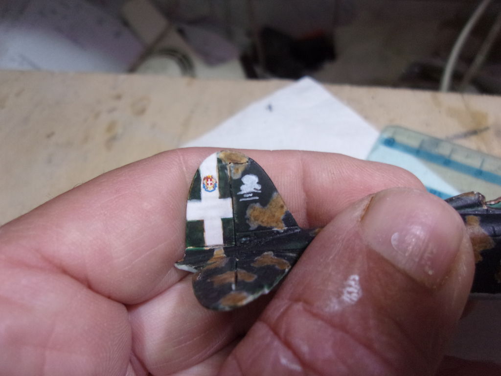

ripetuti questi passaggi fino ad ottenere la tonalità desiderata, nella foto si nota la differenza tra il colore iniziale e quello dopo il trattamento
101_8802.JPG [ 137.45 KiB | Osservato 21359 volte ]
il colore però ancora non è quello giusto deve essere leggermente più " nocciolato", quindi fatti dei lavaggi con del colore isabella sempre molto diluito partendo dal centro verso il bordo delle macchie
101_8804.JPG [ 95.44 KiB | Osservato 21359 volte ]
poi utilizzando il sabbia iniziale e del verde schiarito lumeggiata l ala
101_8805.JPG [ 96.47 KiB | Osservato 21359 volte ]
101_8806.JPG [ 84.72 KiB | Osservato 21359 volte ]
alla luce naturale
101_8814.JPG [ 128.29 KiB | Osservato 21359 volte ]
101_8824.JPG [ 130.24 KiB | Osservato 21359 volte ]
101_8822.JPG [ 114.98 KiB | Osservato 21359 volte ]
101_8825.JPG [ 129.85 KiB | Osservato 21359 volte ]

fissato il motore nella naca
101_8866.JPG [ 67.37 KiB | Osservato 21185 volte ]
101_8868.JPG [ 113.15 KiB | Osservato 21185 volte ]
incollata anche la corona dei flabelli
101_8869.JPG [ 72.58 KiB | Osservato 21185 volte ]
al momento della prova a secco sul modello il tutto appare troppo avanzato
Quindi accorciato il nasetto per riportare il tutto alla giusta misura
101_8870.JPG [ 106.62 KiB | Osservato 21185 volte ]
101_8871.JPG [ 113.25 KiB | Osservato 21185 volte ]
101_8872.JPG [ 74.46 KiB | Osservato 21185 volte ]

Ciao a tutti, data la mano di nero diluito di fondo
101_9016.JPG [ 84.56 KiB | Osservato 20861 volte ]

per fare la parte terminale che aveva un a forma troncoconica ho usato del lamierino avvolto sulla punta di uno stuzzicadenti , in questo modo si ottiene il terminale dalla forma giusta e cavo con le pareti molto sottili
101_9130.JPG [ 86.24 KiB | Osservato 20861 volte ]
101_9132.JPG [ 74.93 KiB | Osservato 20861 volte ]
101_9133.JPG [ 74.14 KiB | Osservato 20861 volte ]

Ciao a tutti dopo aver incollato il motore rifatta la fascia bianca della fusoliera , la croce Sabauda e gli scarichi
101_9142.JPG [ 110.14 KiB | Osservato 20624 volte ]
fatta la prima fase della maculatura con l ala davanti per avere un riferimento sulle misure delle macchie
101_9143.JPG [ 96.74 KiB | Osservato 20624 volte ]
101_9145.JPG [ 98.05 KiB | Osservato 20624 volte ]
terminata la "vacchetta " prima fase...
101_9146.JPG [ 80.16 KiB | Osservato 20624 volte ]
101_9147.JPG [ 91.98 KiB | Osservato 20624 volte ]
Gianfranco :D

Dipinte le insegne con i fasci littori
101_9209.JPG [ 89.76 KiB | Osservato 20397 volte ]
101_9210.JPG [ 89.7 KiB | Osservato 20397 volte ]

Ciao a tutti, dipinto lo stemma della squadriglia sulla deriva ( tale stemma era uguale per la 236a e 388a mentre per la 387 differiva leggermente per avere sullo sfondo un campo azzurro
101_9251.JPG [ 73.96 KiB | Osservato 20341 volte ]
IMMAGINE SULLO SFONDO POSTATA AL SOLO SCOPO DI DISCUSSIONE MODELLISTICA
101_9252.JPG [ 95.5 KiB | Osservato 20341 volte ]

su della carta stagnola (più sottile del lamierino delle teglie)dipinta una striscia di colore sabbia per fare le foglie secche , tagliando dei piccoli settori "sfrangettatti"
101_9419.JPG [ 157.03 KiB | Osservato 20097 volte ]
incollati questi settori a formare degli anelli intorno al tronco iniziando dal giro più in basso
101_9434.JPG [ 109.26 KiB | Osservato 20097 volte ]
