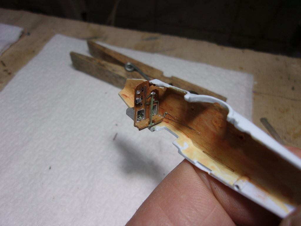

strumentazione sulla paretina destra del posto pilota
102_1327.JPG [ 99.09 KiB | Osservato 22270 volte ]
102_1328.JPG [ 111.62 KiB | Osservato 22270 volte ]
102_1333.JPG [ 78.46 KiB | Osservato 22270 volte ]

Ciao a tutti ,messa la paretina posteriore dell osservatore e il pavimento fatto con dell impiallicciatura di legno su cui ho disegnato le due botoline apribili sotto le quali c era il foro che permetteva di fare foto durante il servizio di ricognizione
102_1552.JPG [ 91.93 KiB | Osservato 21962 volte ]
102_1553.JPG [ 93.6 KiB | Osservato 21962 volte ]
102_1557.JPG [ 84.21 KiB | Osservato 21962 volte ]
102_1561.JPG [ 89.59 KiB | Osservato 21962 volte ]
avanti con i dettagli sulla paretina
102_1565.JPG [ 92.61 KiB | Osservato 21962 volte ]
102_1569.JPG [ 84.89 KiB | Osservato 21962 volte ]
102_1570.JPG [ 79.64 KiB | Osservato 21962 volte ]
dipinta in color legno la paretina posteriore
102_1571.JPG [ 78.92 KiB | Osservato 21962 volte ]
