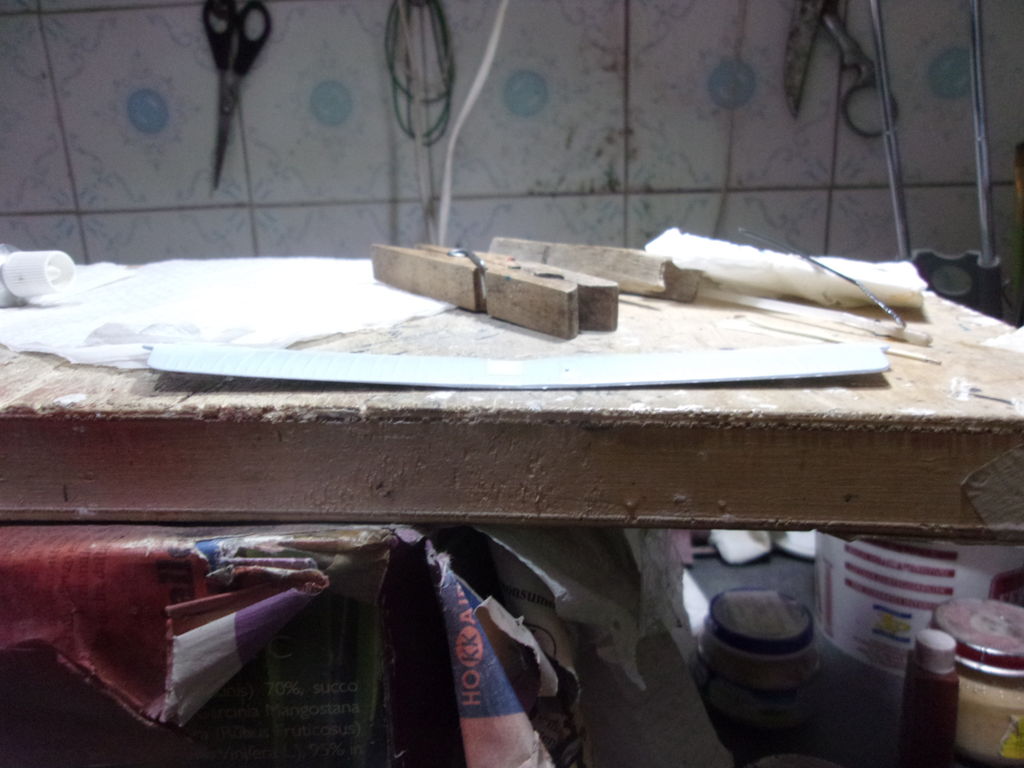

Veniamo al Kit ;

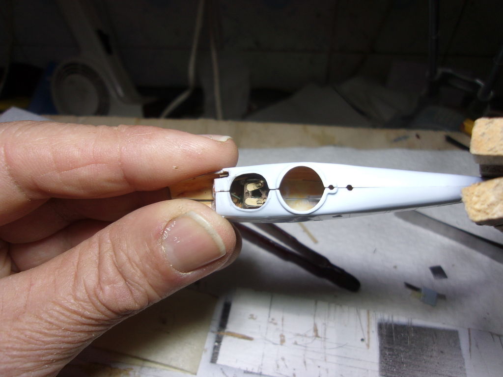

per poter riprodurre gli interni devi sfinare e svuotare le pareti delle due semi fusoliere che sono piene di incastri
102_1203.JPG [ 88.37 KiB | Osservato 22590 volte ]

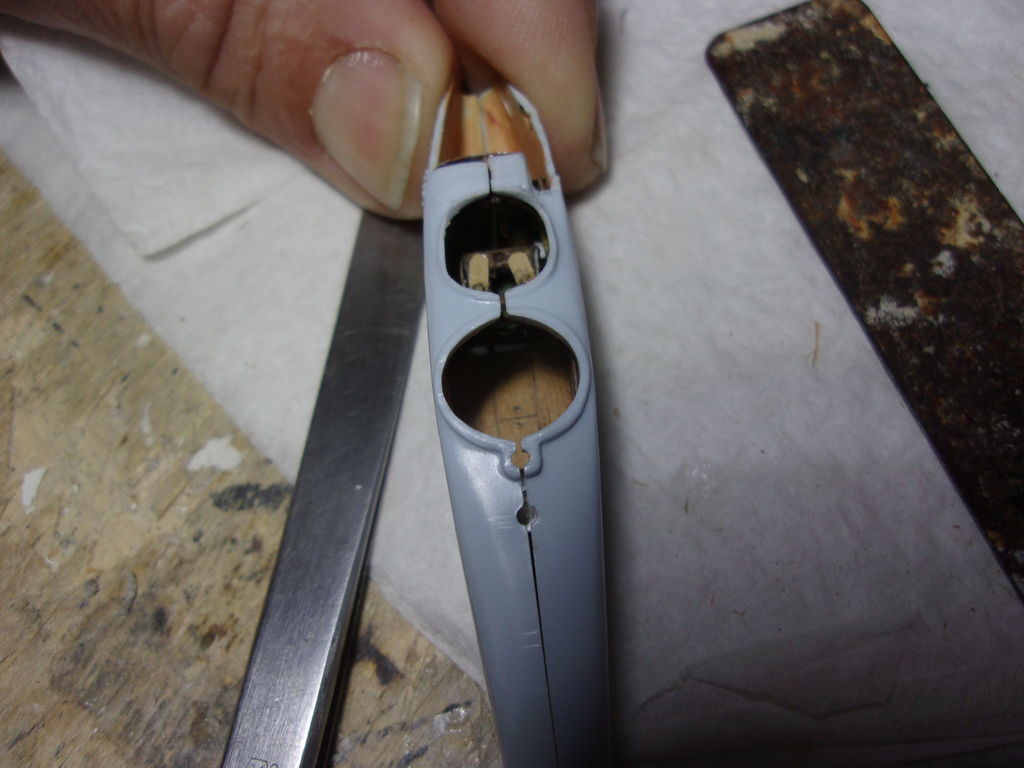

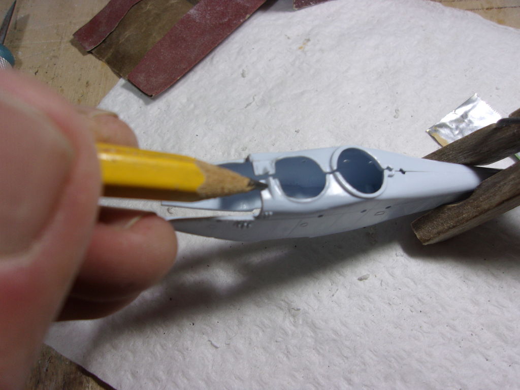

il pozzetto del pilota è troppo tondo occorre squadrare un po gli angoli anteriori
102_1206.JPG [ 57.03 KiB | Osservato 22590 volte ]

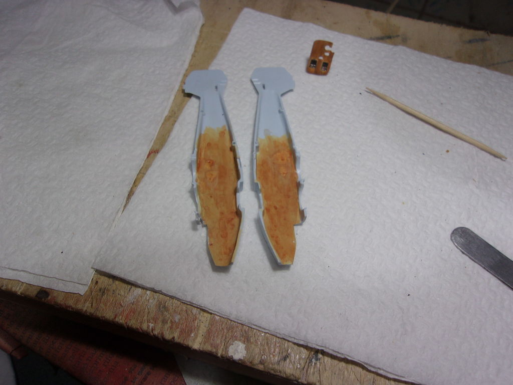

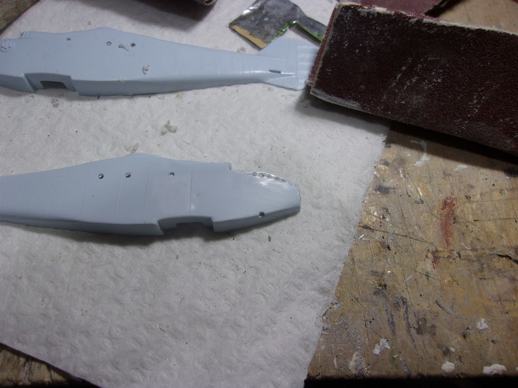

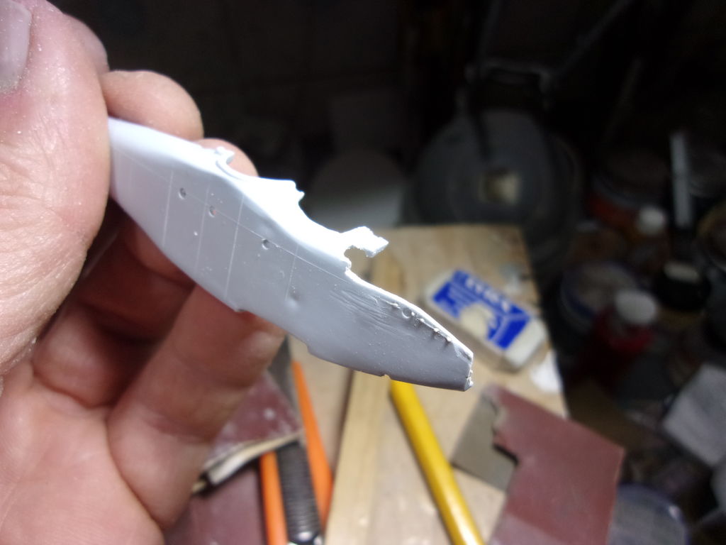

sfinata con una fresetta tutta la parte che va dal vano motore fino a dopo la postazione dell osservatore controllando mano mano in contro luce so spessore rimasto
102_1214.JPG [ 111.58 KiB | Osservato 22590 volte ]
102_1213.JPG [ 58.63 KiB | Osservato 22590 volte ]

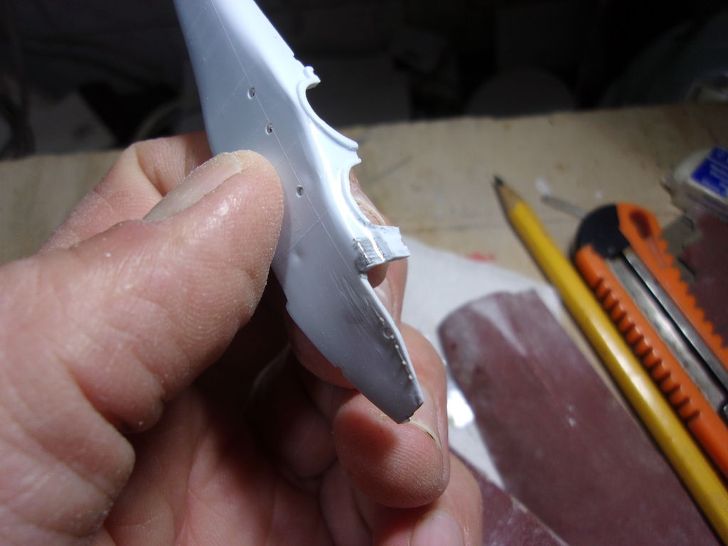

nella foto si vede la differenza tra un fianco assottigliato e l altro ancora da fare
102_1217.JPG [ 79.86 KiB | Osservato 22590 volte ]

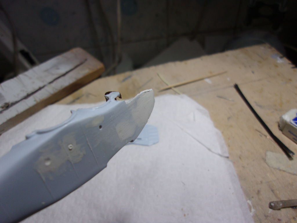

Ciao a tutti proseguo;

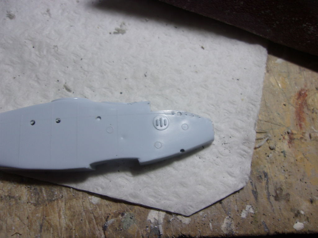

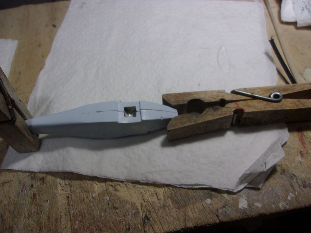

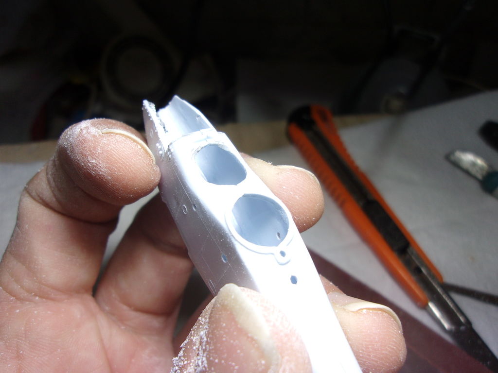

sui due lato della fusoliera sono presenti due sportelletti con delle prese d aria a orecchia in realtà tale sportelletto era presente solo sulla parte sinistra mentre sulla destra c erano solo le prese d aria senza sportelletto , quindi asportato quello sulla semi fusoliera destra
102_1234.JPG [ 16 KiB | Osservato 22533 volte ]
102_1235.JPG [ 12 KiB | Osservato 22533 volte ]
tolto anche il piccolo parabrezza stampato
102_1237.JPG [ 12 KiB | Osservato 22533 volte ]
e fatto l alloggiamento per la MG
102_1238.JPG [ 79.28 KiB | Osservato 22533 volte ]
102_1239.JPG [ 16 KiB | Osservato 22533 volte ]

Riprovo a postare le foto che Max, gentilissimo, che ringrazio ancora per la disponibilità, mi ha detto che comunicava il problema a chi di dovere

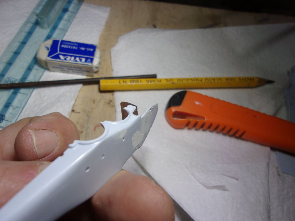

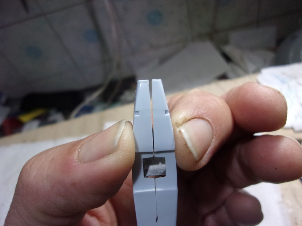

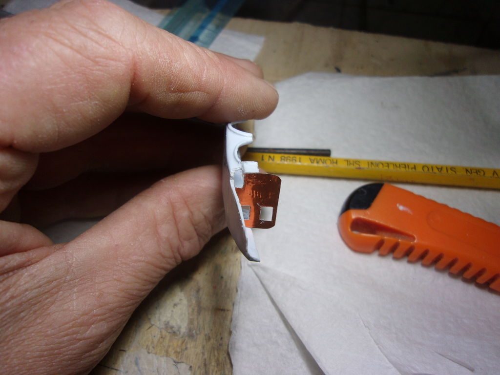

Allora , asportazione pannellino, parabrezza e fatto lo spazio per l MG
102_1234.JPG [ 86.54 KiB | Osservato 22454 volte ]
102_1235.JPG [ 111.37 KiB | Osservato 22454 volte ]
102_1237.JPG [ 87.38 KiB | Osservato 22454 volte ]
102_1238.JPG [ 79.28 KiB | Osservato 22454 volte ]
102_1239.JPG [ 67.84 KiB | Osservato 22454 volte ]

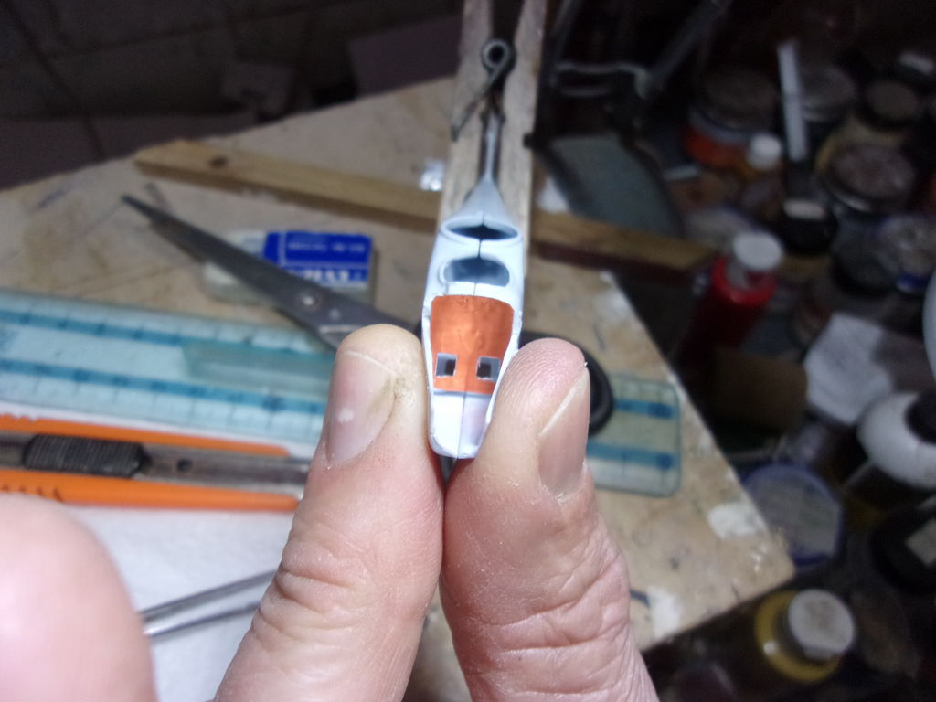

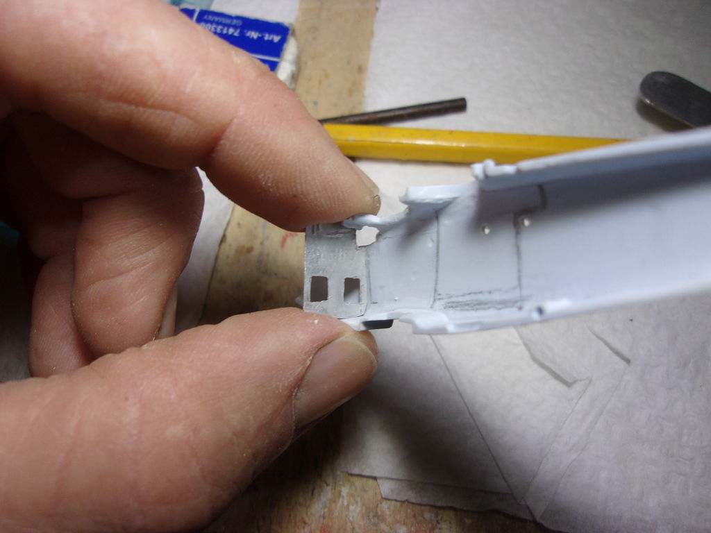

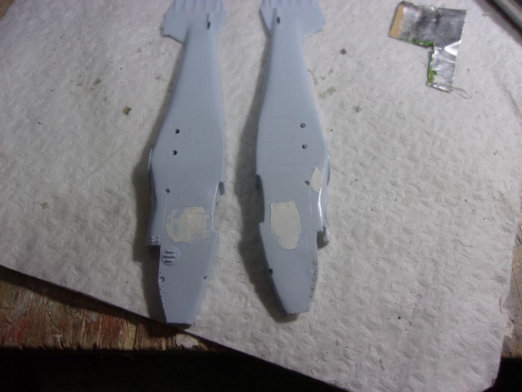

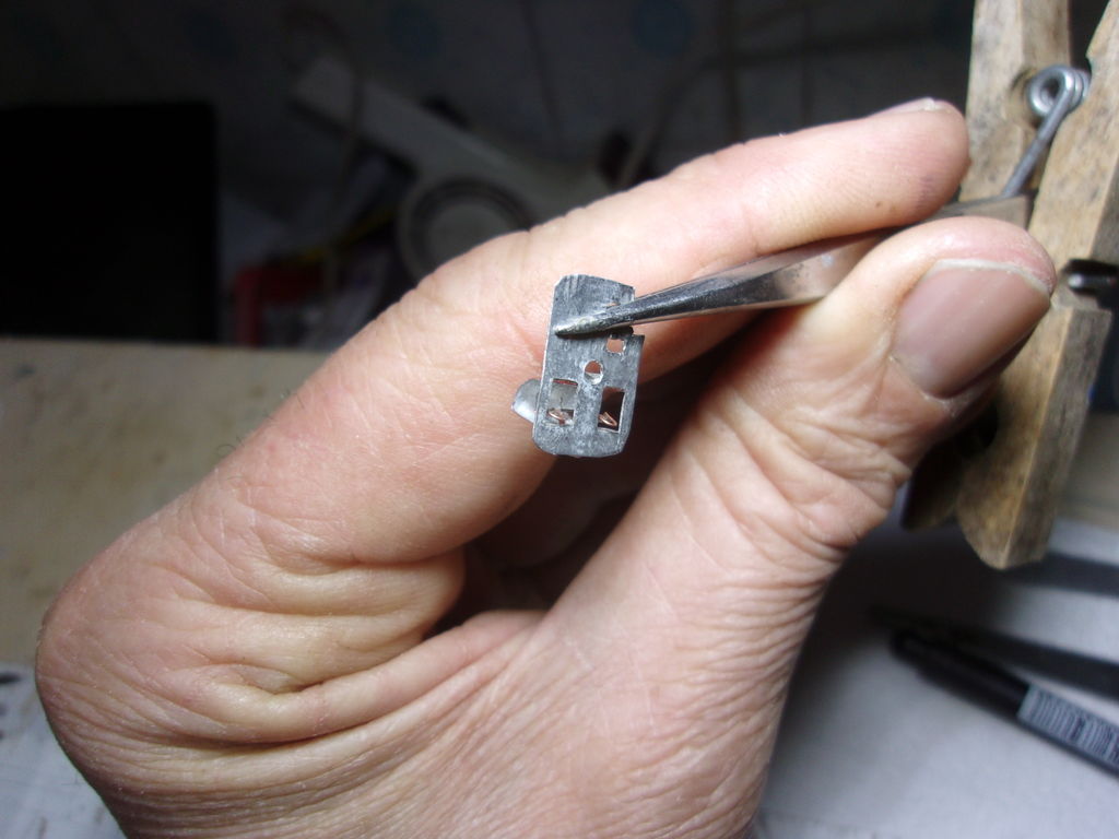

cancellati anche gli altri sportellini , da rifare poi exnovo
102_1240.JPG [ 90.83 KiB | Osservato 22454 volte ]
dopo averli stuccati, disegnata la paretina frangifiamma
102_1241.JPG [ 90.55 KiB | Osservato 22454 volte ]
tagliata e provata a secco
102_1243.JPG [ 105.83 KiB | Osservato 22454 volte ]
102_1244.JPG [ 77.29 KiB | Osservato 22454 volte ]
102_1246.JPG [ 82.86 KiB | Osservato 22454 volte ]

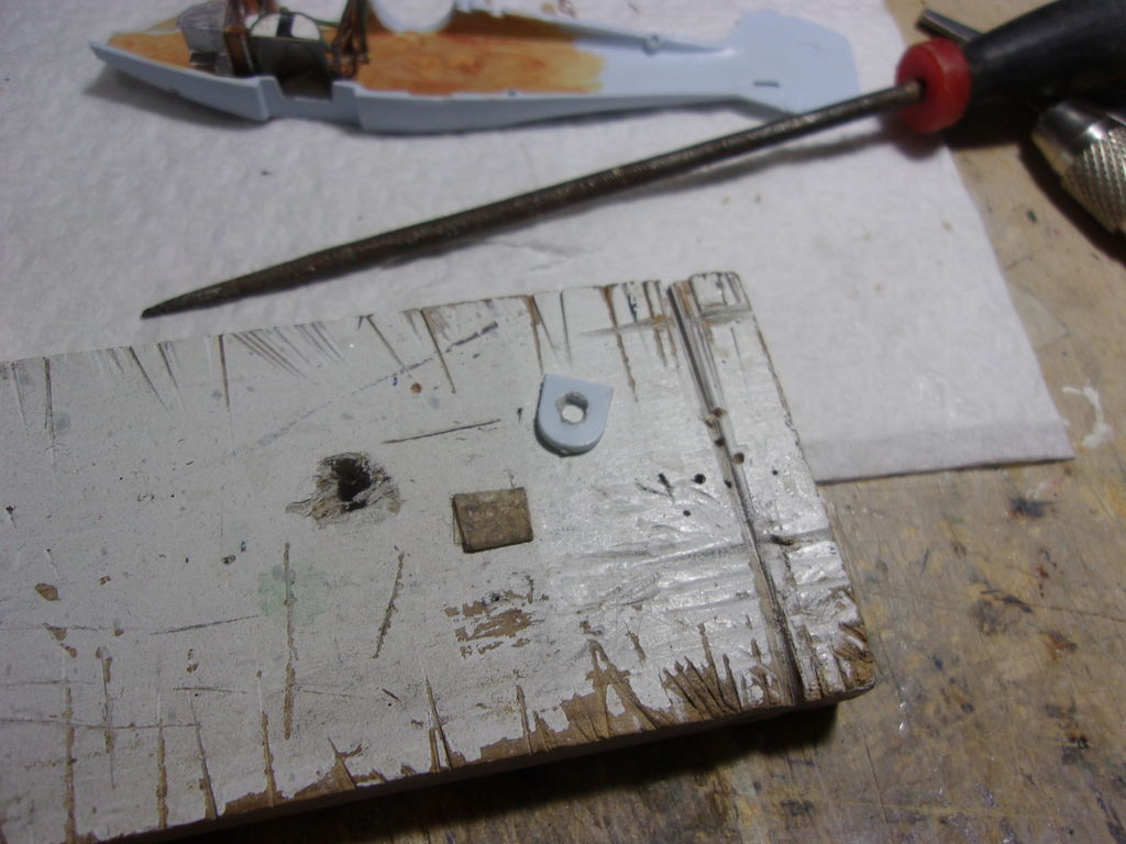

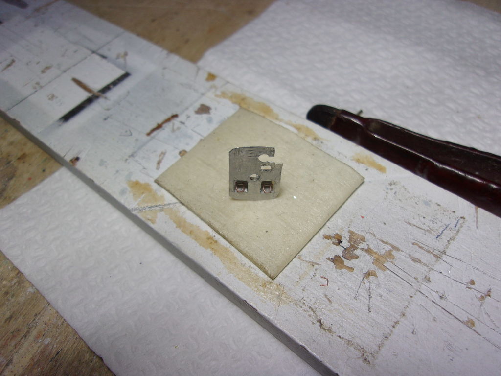

Ciao a tutti , rifinite le asole della pedaliera e segnata la parte da tagliare per far posto alla culatta dell MG
102_1248.JPG [ 71.56 KiB | Osservato 22423 volte ]
102_1250.JPG [ 78.82 KiB | Osservato 22423 volte ]
102_1251.JPG [ 77.03 KiB | Osservato 22423 volte ]
102_1254.JPG [ 87.04 KiB | Osservato 22423 volte ]
102_1255.JPG [ 76.1 KiB | Osservato 22423 volte ]

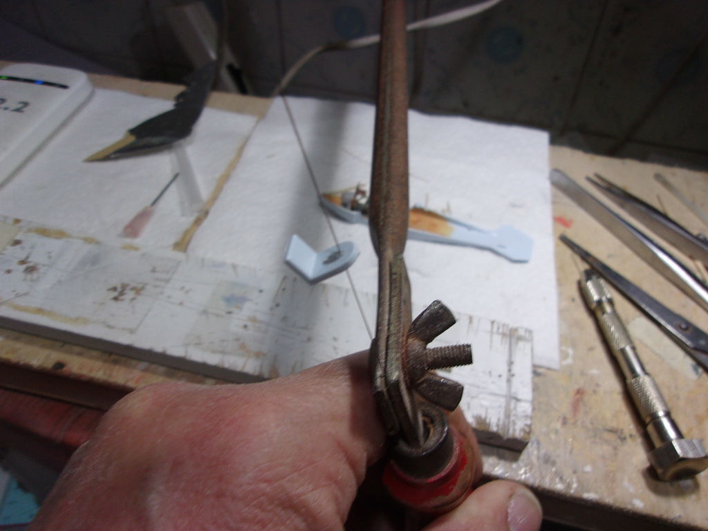

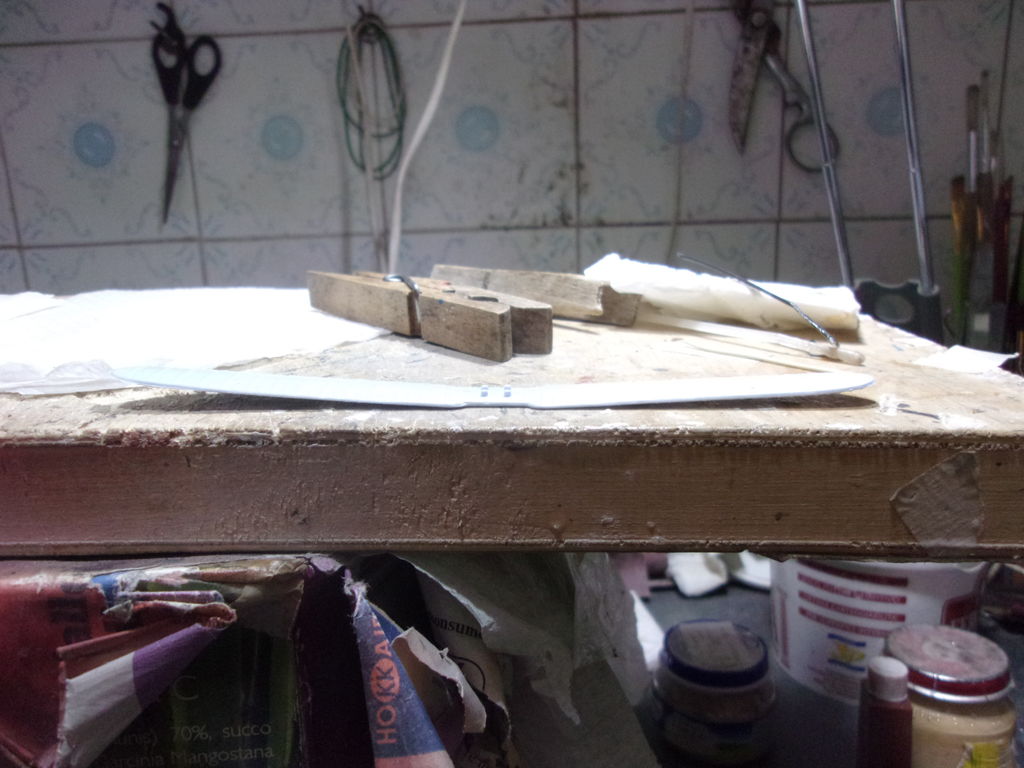

con un gira punte e lama da traforo fatte le altre aperture presenti sulla paretina
102_1257.JPG [ 71.14 KiB | Osservato 22423 volte ]

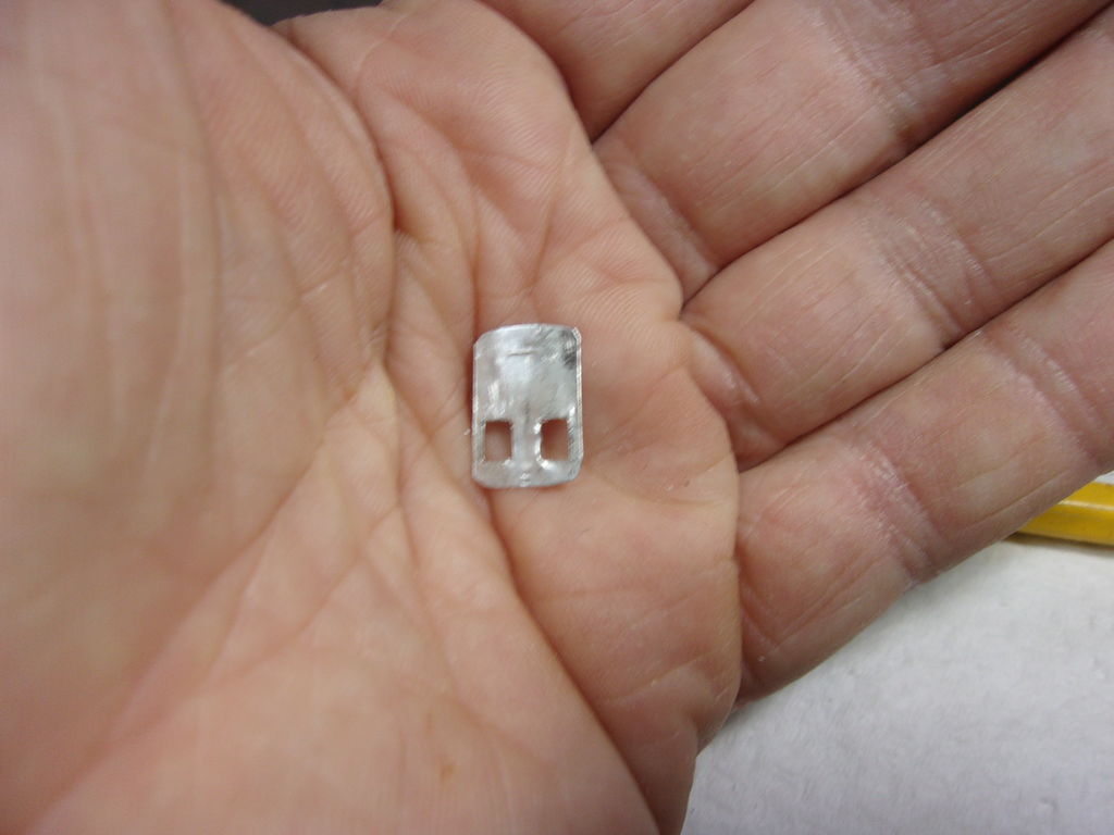

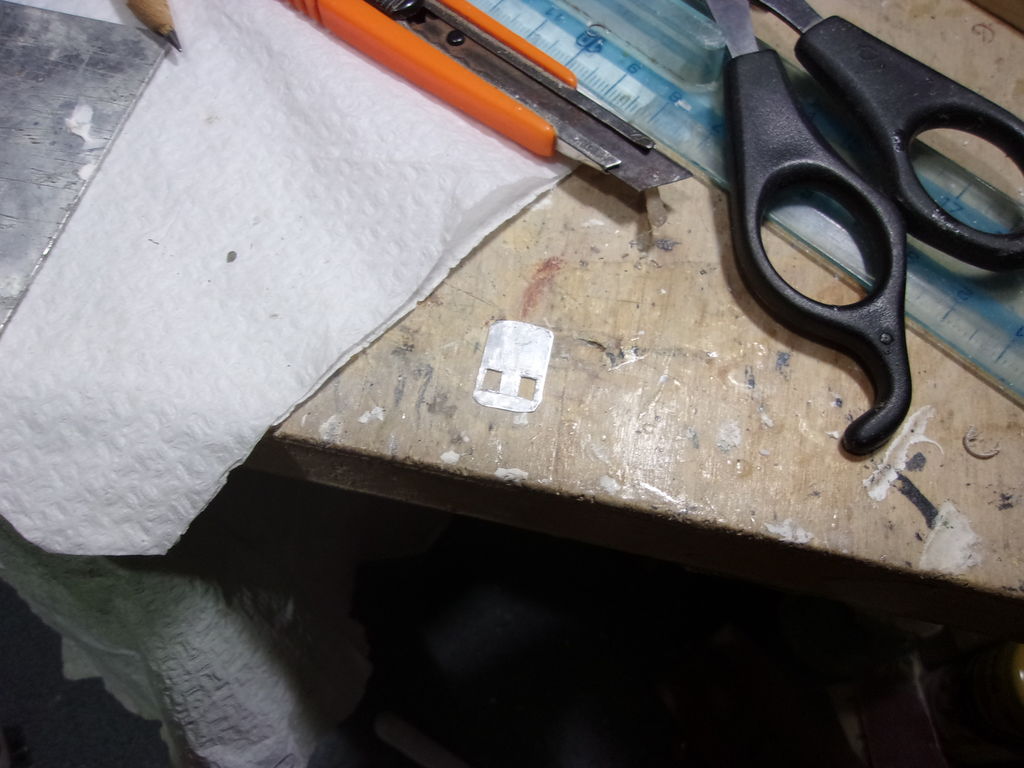

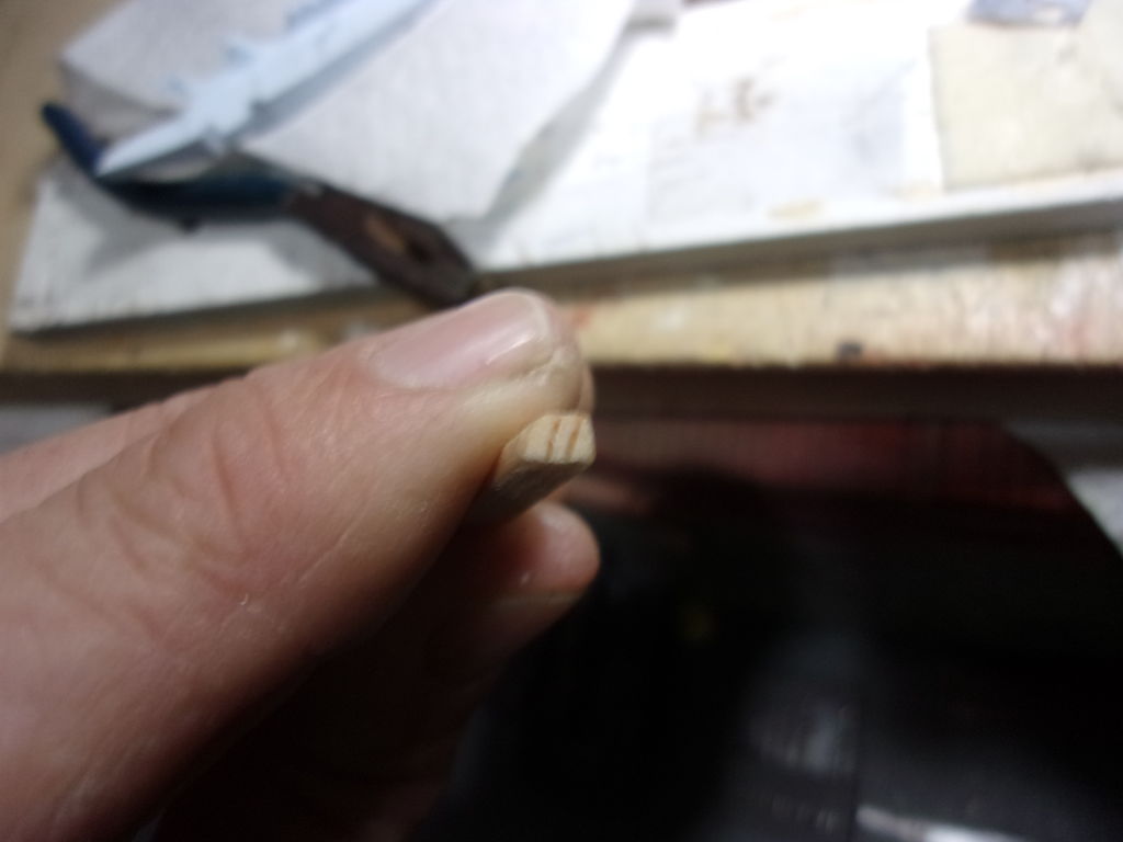

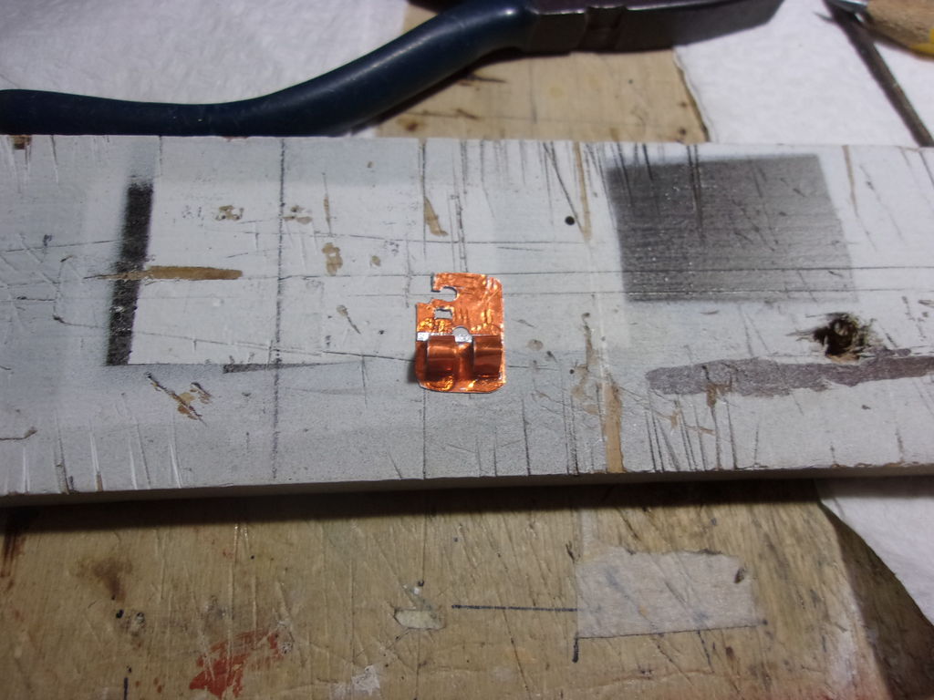

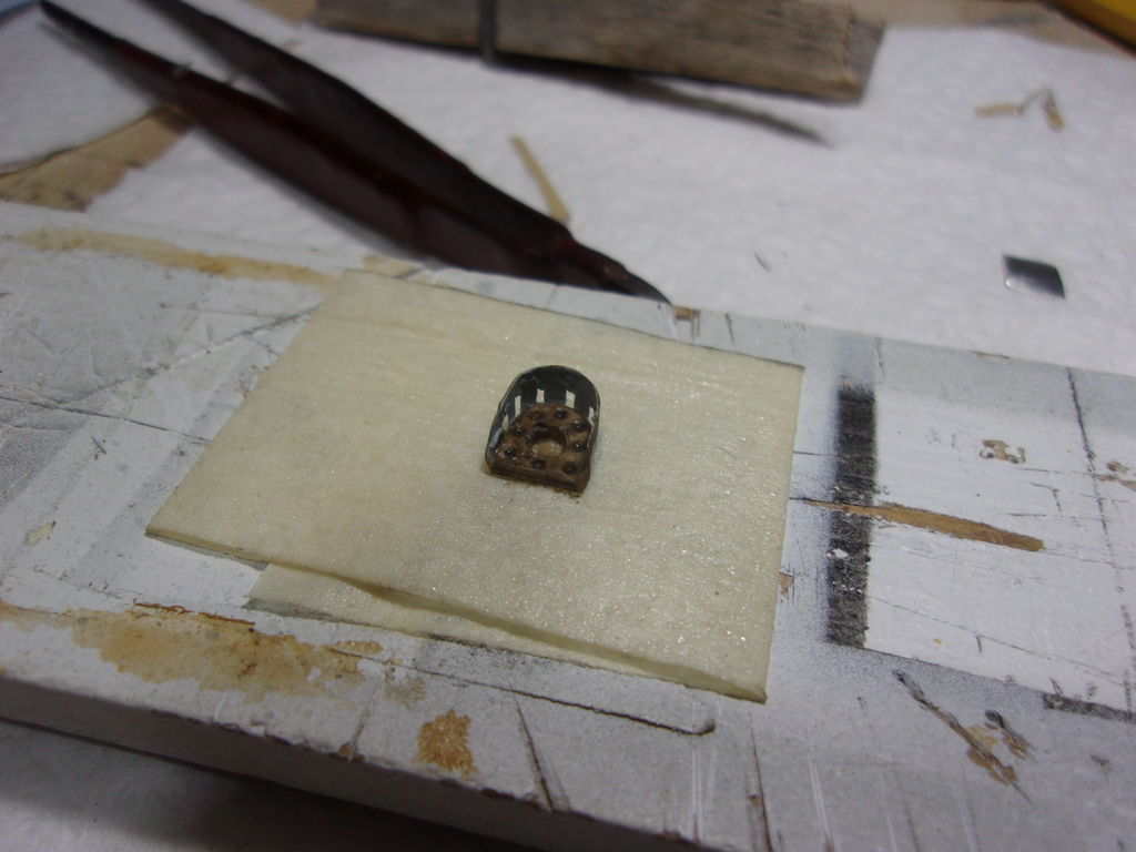

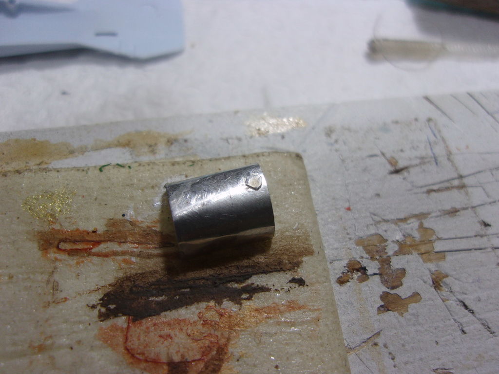

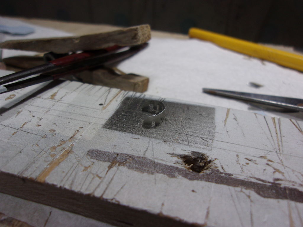

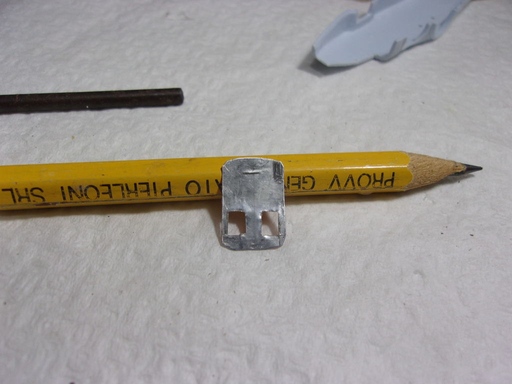

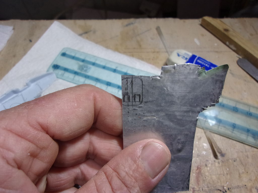

con un listello di legno mi sono fatto una dima per fare gli scarponi della pedaliera che la isolano dal vano motore
102_1260.JPG [ 49.15 KiB | Osservato 22423 volte ]
avvolgendoci sopra una striscia di alluminio ottenuti parte degli scarponi ( le paretine laterali le farò dopo aver inserito la pedaliera)
102_1261 (1).JPG [ 107.72 KiB | Osservato 22423 volte ]
102_1262.JPG [ 110.75 KiB | Osservato 22423 volte ]
102_1263.JPG [ 95.54 KiB | Osservato 22423 volte ]

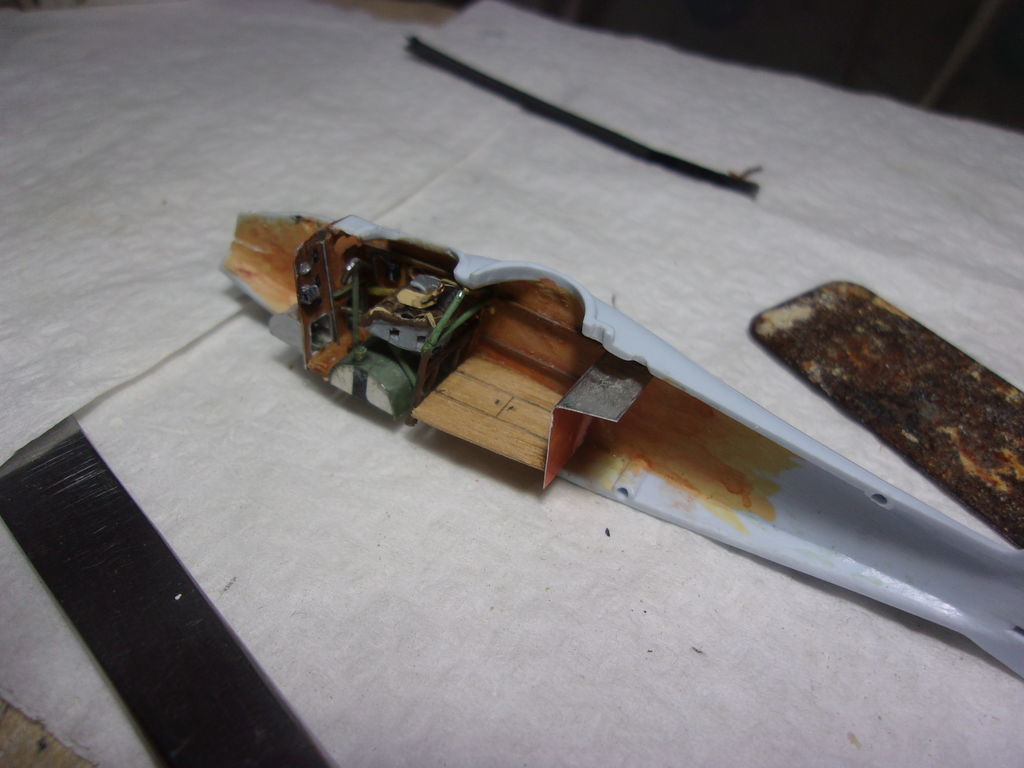

Ciao a tutti avanti con la pedaliera; messa l asta della pedaliera
102_1270.JPG [ 82.33 KiB | Osservato 22357 volte ]

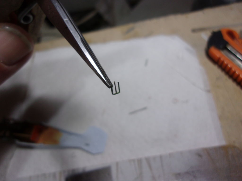

fatte le gabbiette per i piedi
102_1271.JPG [ 107.87 KiB | Osservato 22357 volte ]
incollate
102_1272.JPG [ 100.56 KiB | Osservato 22357 volte ]
fatte e messe le pareti laterali degli scarponi ( quelle interne recanti l asola che permetteva il libero movimento dell asta della pedaliera)
102_1276.JPG [ 86.8 KiB | Osservato 22357 volte ]
102_1277.JPG [ 93.48 KiB | Osservato 22357 volte ]
102_1278.JPG [ 69.16 KiB | Osservato 22357 volte ]
102_1279.JPG [ 77.71 KiB | Osservato 22357 volte ]

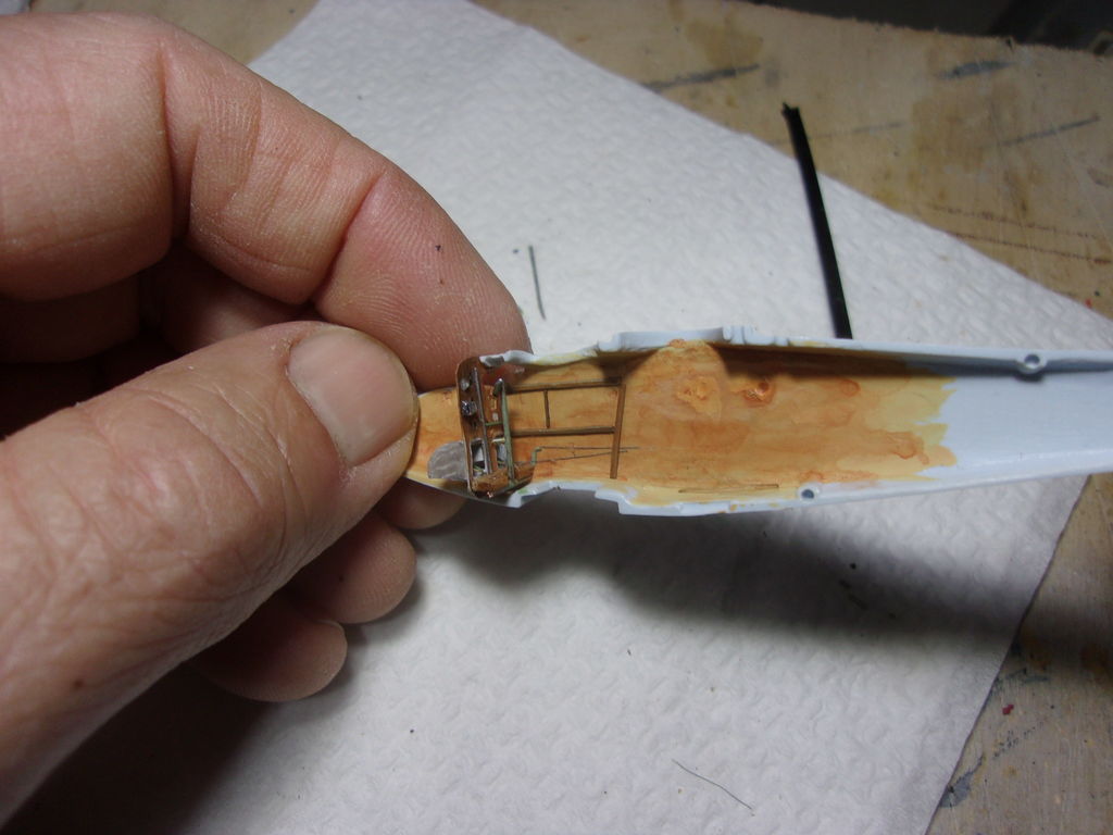

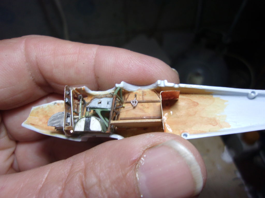

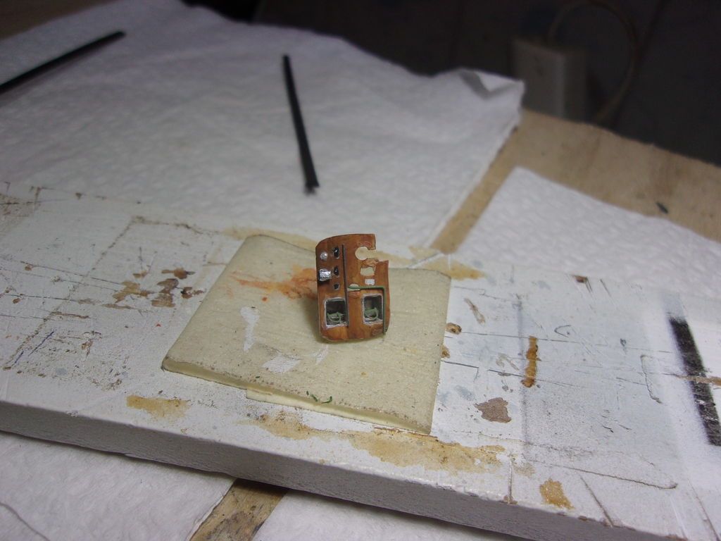

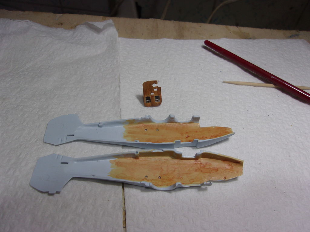

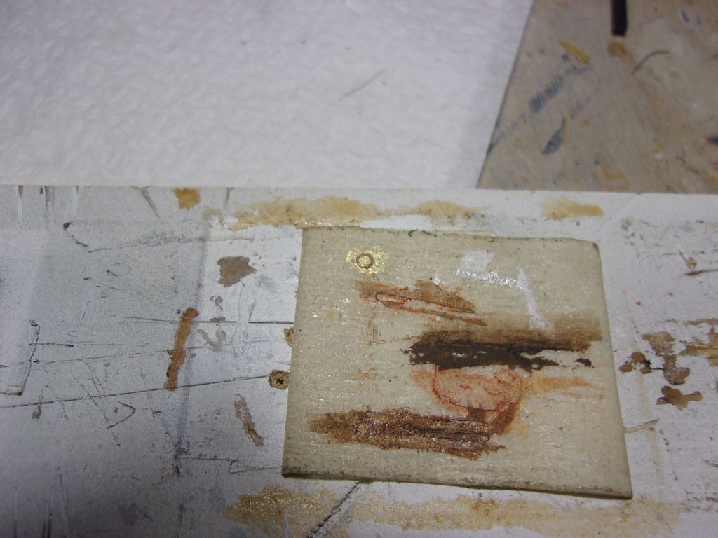

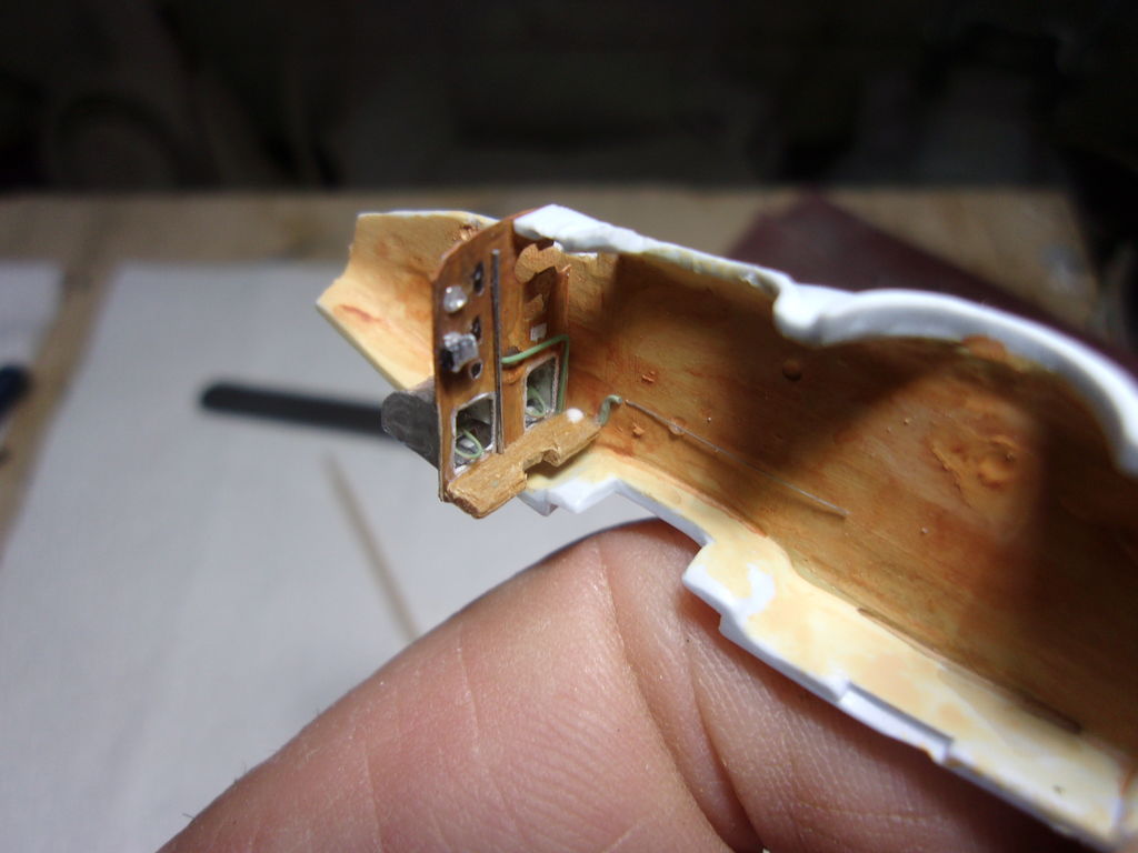

verniciata la paretina simulando l effetto legno e stesso lavoro fatto sulle pareti interne della fusoliera
102_1280.JPG [ 84.37 KiB | Osservato 22357 volte ]
102_1282.JPG [ 89.83 KiB | Osservato 22357 volte ]

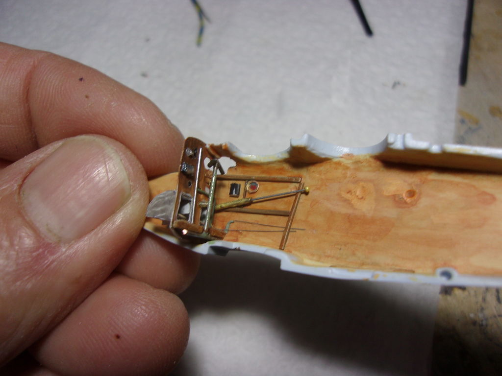

aggiunti i particolari presenti sulla paretina e poi incollata al suo posto
102_1283.JPG [ 95.11 KiB | Osservato 22357 volte ]
102_1285.JPG [ 107.95 KiB | Osservato 22357 volte ]
102_1287.JPG [ 81.34 KiB | Osservato 22357 volte ]
102_1290.JPG [ 78.78 KiB | Osservato 22357 volte ]

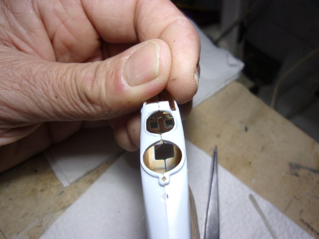

provata la chiusura a secco
102_1293.JPG [ 79.6 KiB | Osservato 22357 volte ]

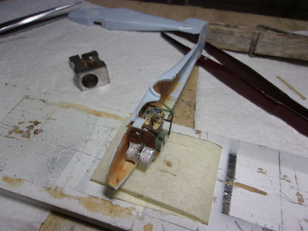

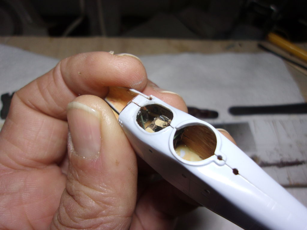

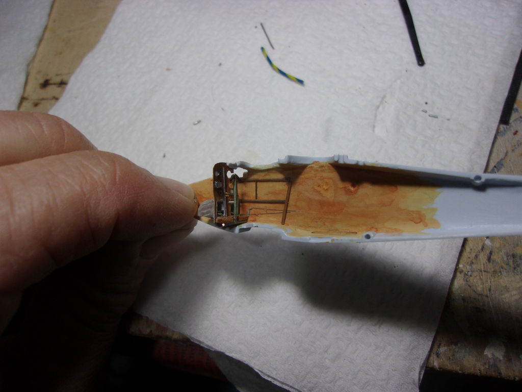

Ciao a tutti,applicato il piccolo pavimento del pilota fatto l attuatore della barra e con una goccia di vinavil fatta la puleggia in cui scorre il cavo della pedaliera
102_1298.JPG [ 75.94 KiB | Osservato 22314 volte ]
per ora fatti solo quelli di destra quelli di sinistra li metterò prima di chiudere
102_1299.JPG [ 82 KiB | Osservato 22314 volte ]
102_1300.JPG [ 89.89 KiB | Osservato 22314 volte ]
messa la traversa inferiore della barra
102_1301.JPG [ 73.47 KiB | Osservato 22314 volte ]
102_1302.JPG [ 68.81 KiB | Osservato 22314 volte ]

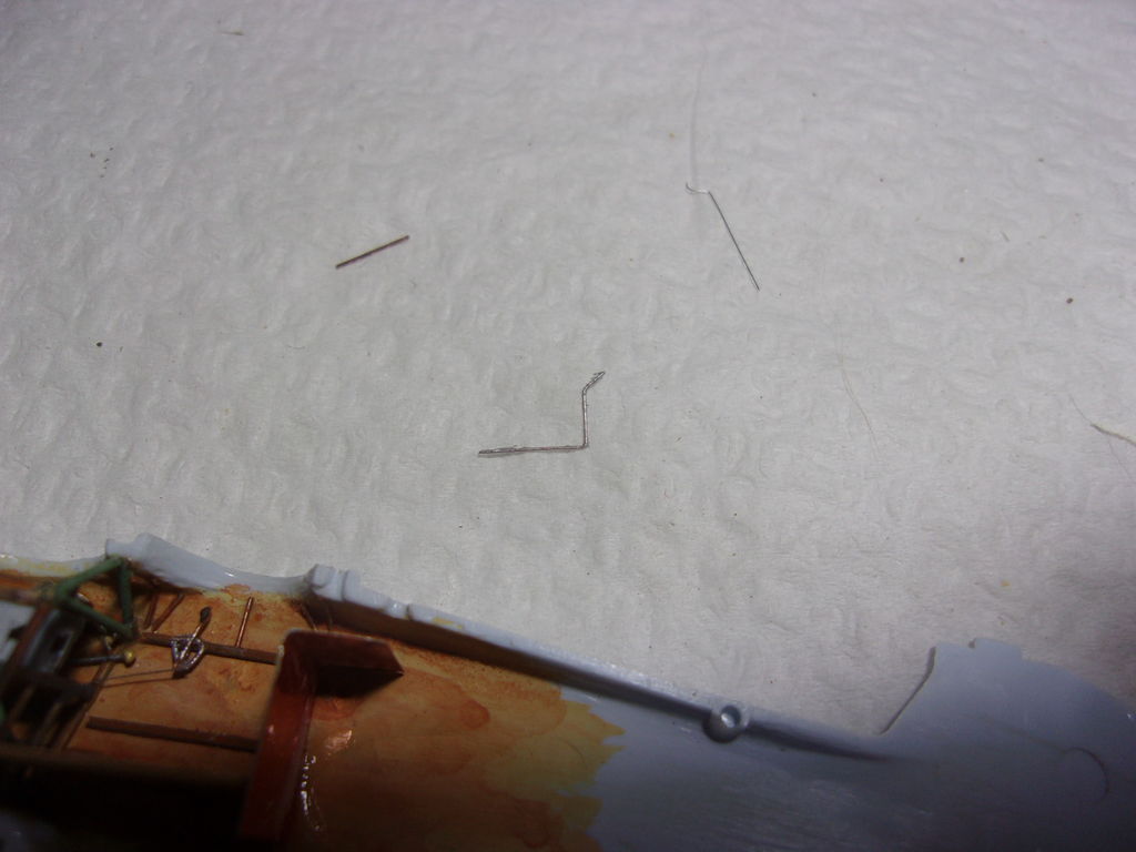

fatta la barra e montata
102_1303.JPG [ 69.96 KiB | Osservato 22314 volte ]
102_1305.JPG [ 68.71 KiB | Osservato 22314 volte ]
102_1307.JPG [ 58.86 KiB | Osservato 22314 volte ]
102_1308.JPG [ 68.1 KiB | Osservato 22314 volte ]
102_1313.JPG [ 87.56 KiB | Osservato 22314 volte ]

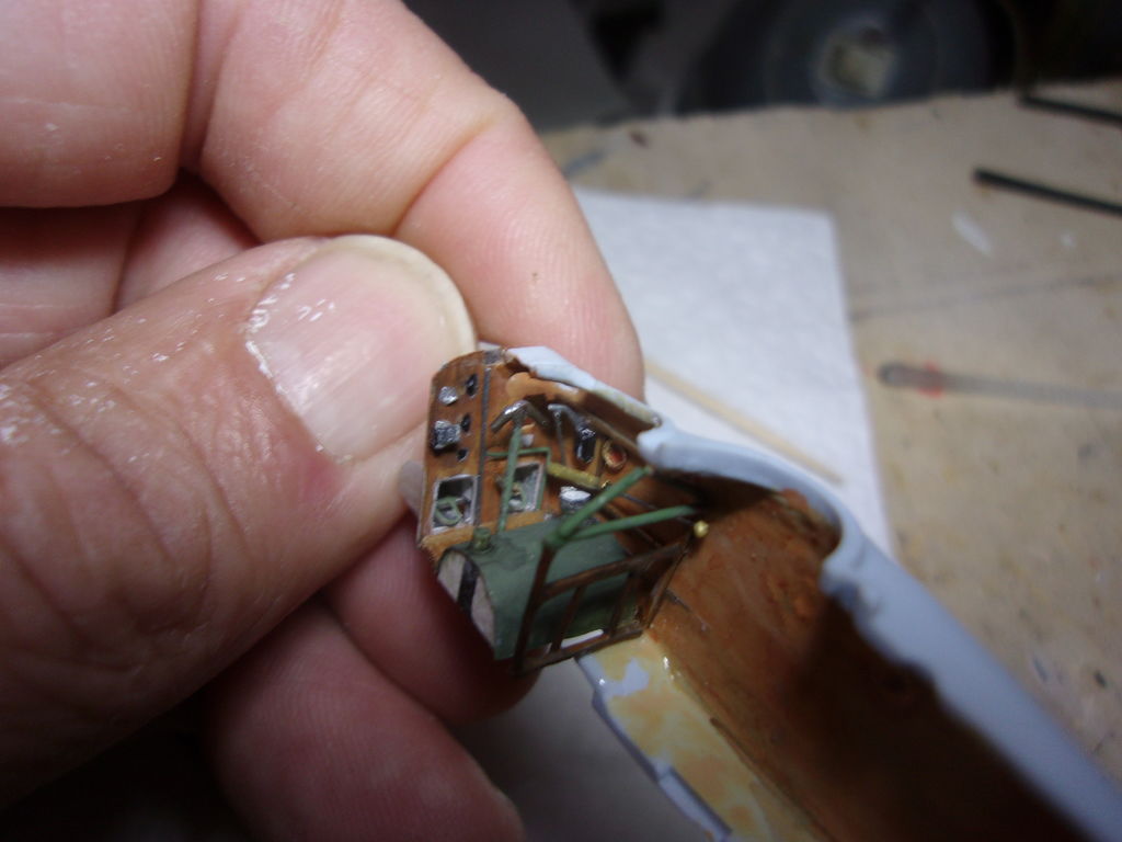

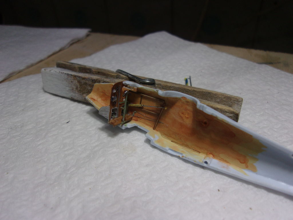

con del filo elettrico schiacciato iniziato a fare la struttura interna
102_1319.JPG [ 108.2 KiB | Osservato 22314 volte ]
102_1322.JPG [ 75.16 KiB | Osservato 22314 volte ]
102_1323.JPG [ 85.69 KiB | Osservato 22314 volte ]

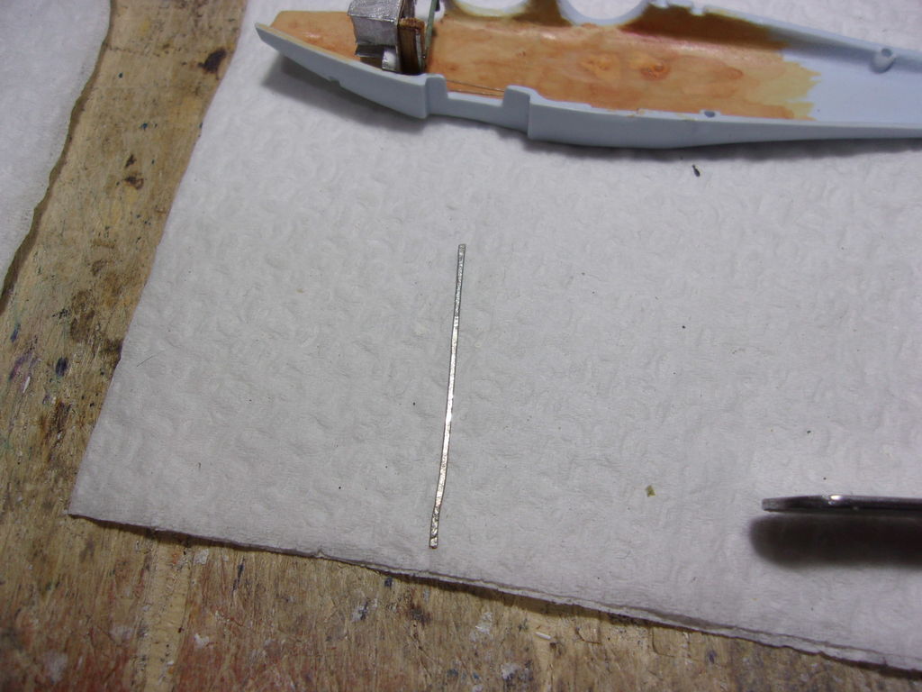

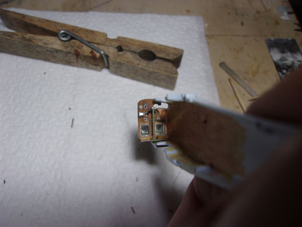

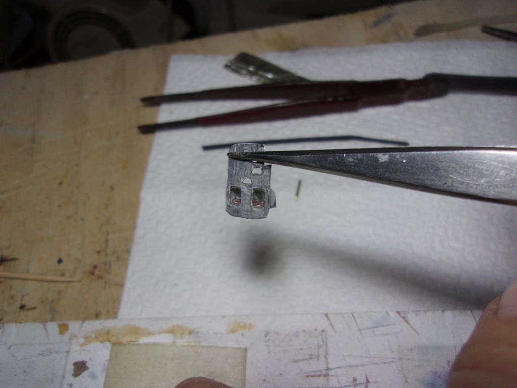

Ciao a tutti , pompa per il " cicchetto"
tagliato uno spezzone di ago di siringa
102_1320.JPG [ 97.68 KiB | Osservato 22264 volte ]
102_1321.JPG [ 67.67 KiB | Osservato 22264 volte ]
102_1322.JPG [ 75.16 KiB | Osservato 22264 volte ]
102_1325.JPG [ 74.23 KiB | Osservato 22264 volte ]

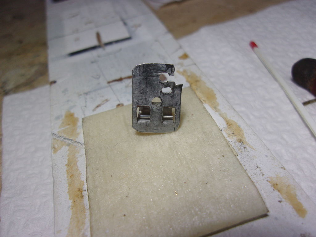

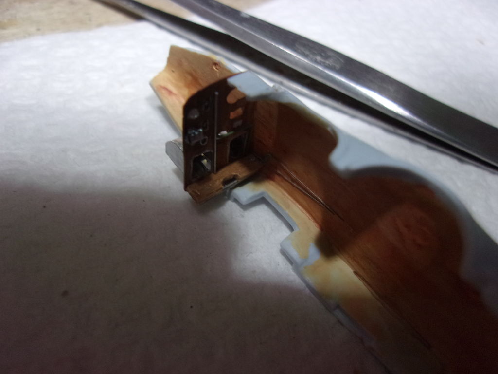

strumentazione sulla paretina destra del posto pilota
102_1327.JPG [ 99.09 KiB | Osservato 22264 volte ]
102_1328.JPG [ 111.62 KiB | Osservato 22264 volte ]
102_1333.JPG [ 78.46 KiB | Osservato 22264 volte ]
con cartoncino e lamierino fatto il serbatoio principale
102_1401.JPG [ 111.53 KiB | Osservato 22264 volte ]
102_1402.JPG [ 104.78 KiB | Osservato 22264 volte ]
aggiunti i componenti esterni del serbatoio, tappo tubo di pescaggio e strumento livello benzina
102_1403.JPG [ 102.28 KiB | Osservato 22264 volte ]
102_1407.JPG [ 101.89 KiB | Osservato 22264 volte ]
verniciato e montato
102_1408.JPG [ 102.18 KiB | Osservato 22264 volte ]
102_1410.JPG [ 80.2 KiB | Osservato 22264 volte ]
102_1411.JPG [ 75.96 KiB | Osservato 22264 volte ]

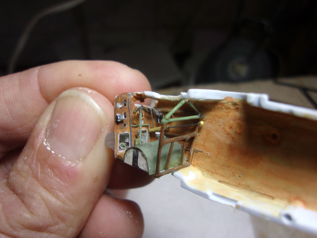

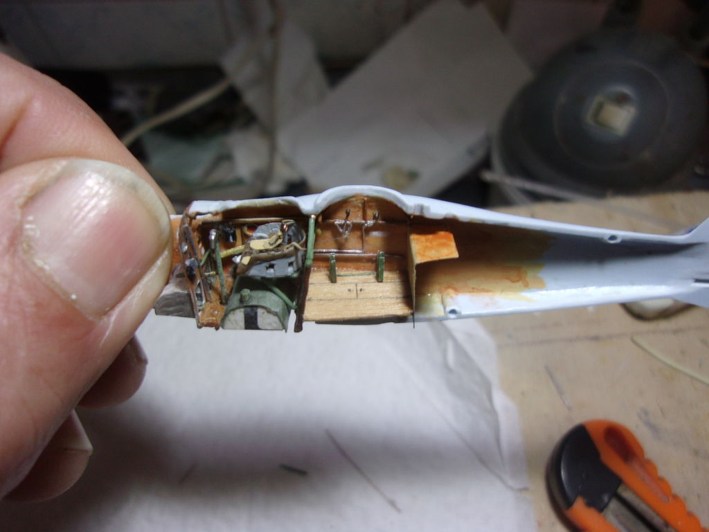

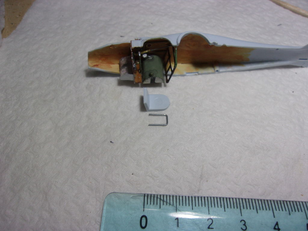

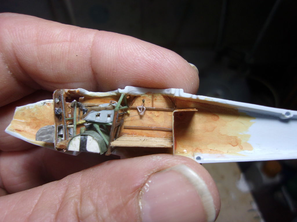

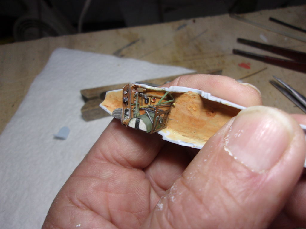

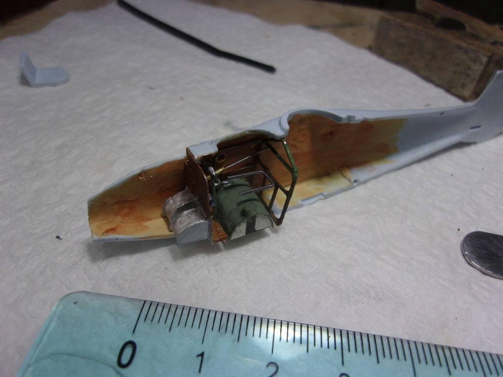

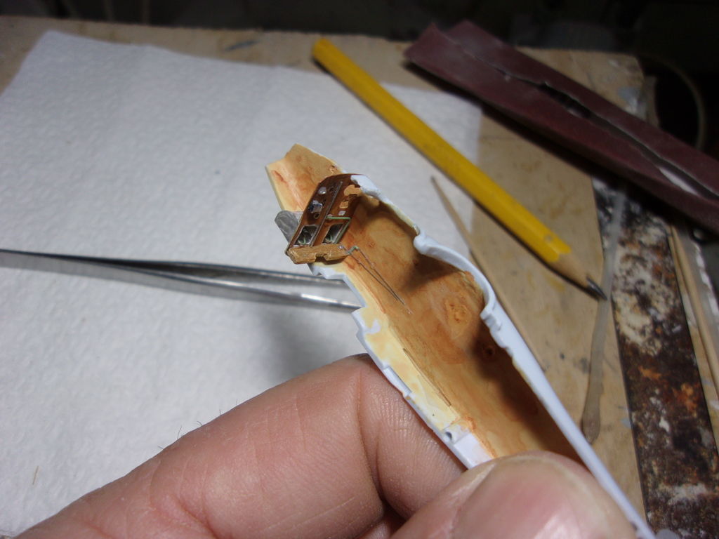

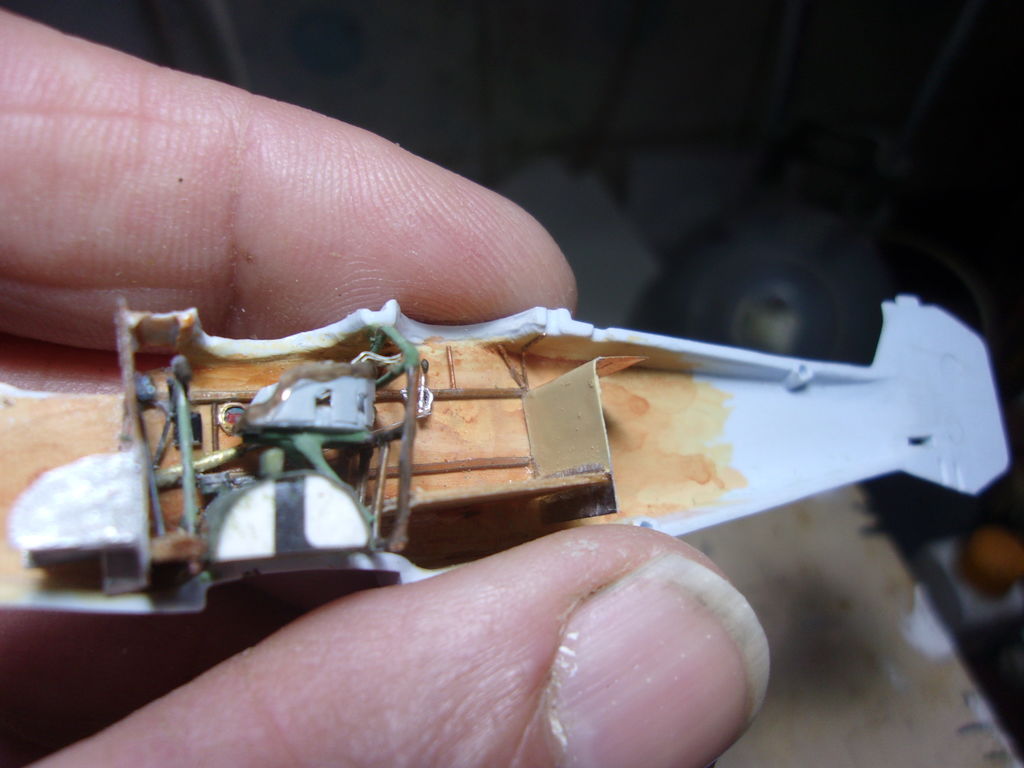

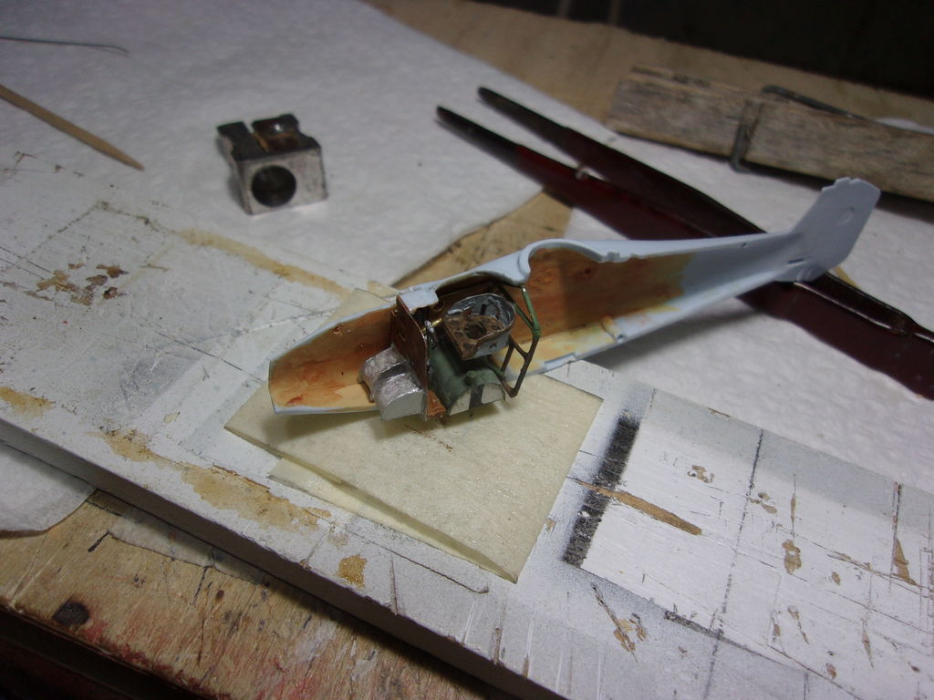

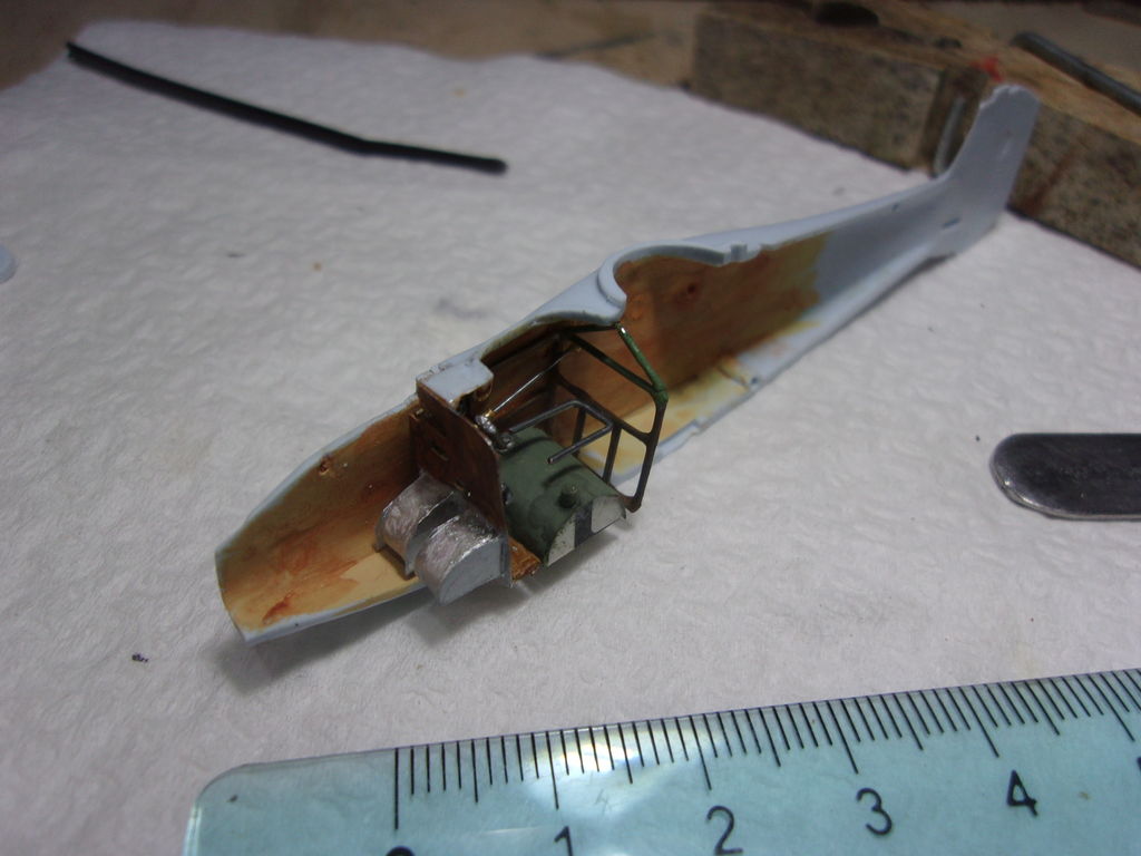

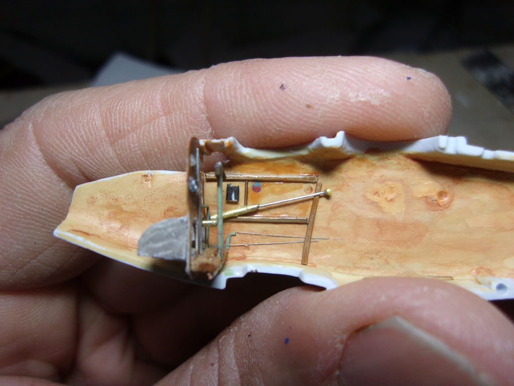

Ciao a tutti ,fatta e montata la struttura che regge il seggiolino del pilota;
102_1418.JPG [ 69.2 KiB | Osservato 22218 volte ]
102_1433.JPG [ 63.79 KiB | Osservato 22218 volte ]

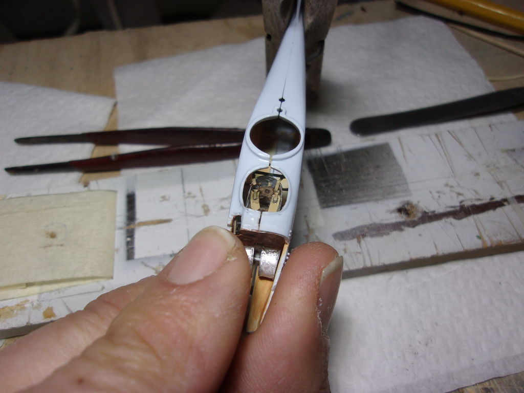

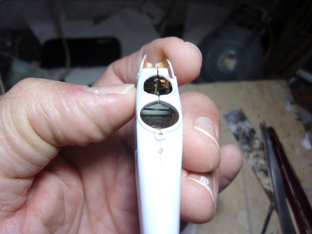

provato a secco l ingombro con la fusoliera chiusa
102_1426.JPG [ 80.6 KiB | Osservato 22218 volte ]
102_1431.JPG [ 69.64 KiB | Osservato 22218 volte ]
102_1435.JPG [ 75.63 KiB | Osservato 22218 volte ]
102_1438.JPG [ 74.37 KiB | Osservato 22218 volte ]
preparata la staffa che regge la culatta dell MG
102_1446.JPG [ 75.69 KiB | Osservato 22218 volte ]
montata al suo posto insieme al braccetto inferiore , nell abitacolo subito dietro al foro nella paretina
102_1451.JPG [ 78.36 KiB | Osservato 22218 volte ]
102_1452.JPG [ 72.11 KiB | Osservato 22218 volte ]

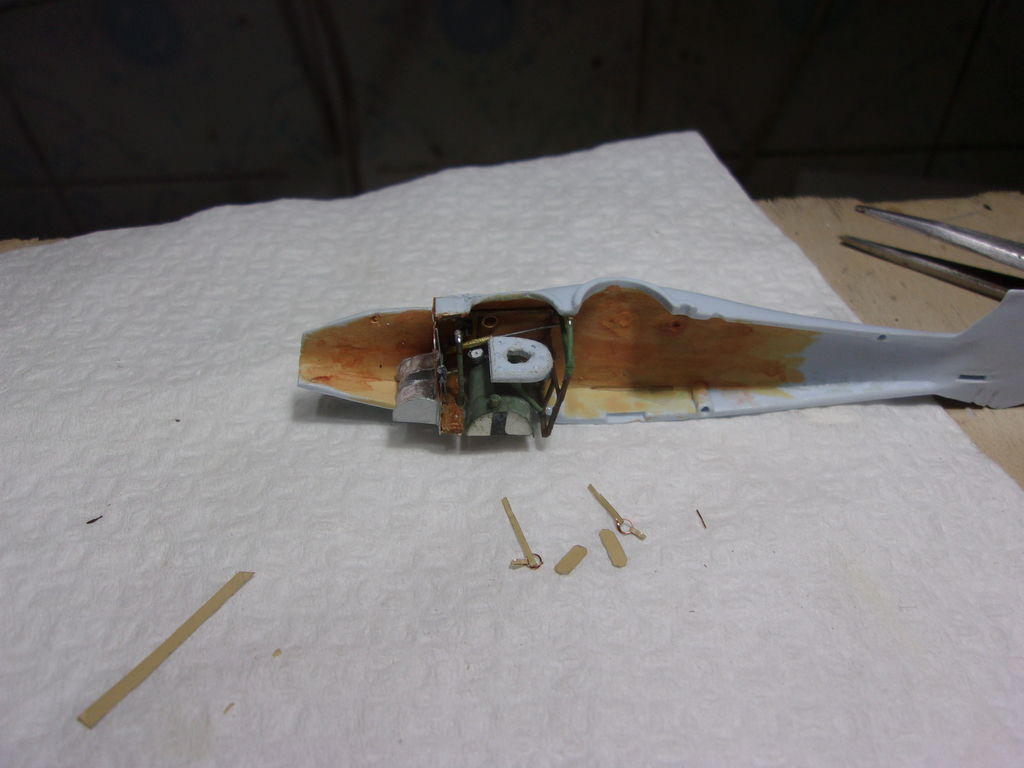

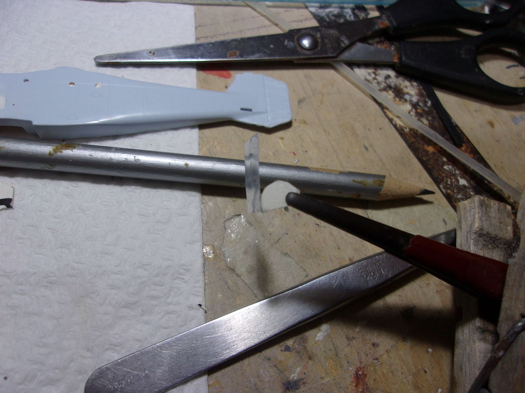

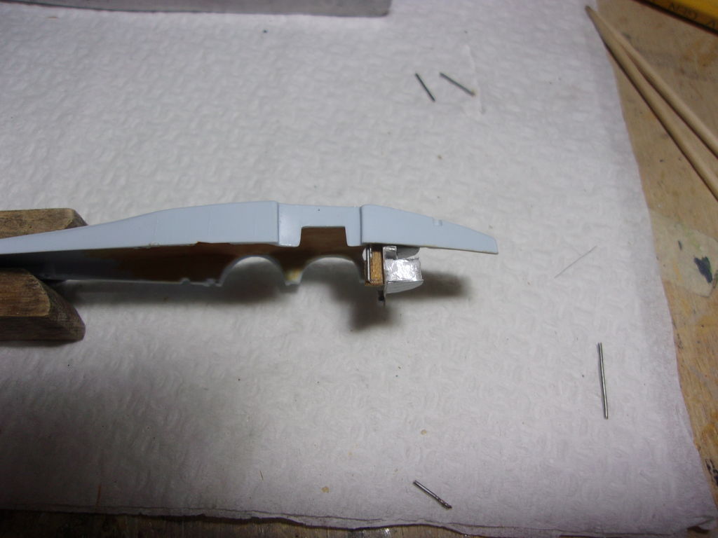

preparazione staffe del sedile , userò quello del kit ma in maniera diversa : infatti lo schienale ha la forma perfetta per usarla come seduta ( d accorciare appena)
102_1453.JPG [ 86.83 KiB | Osservato 22218 volte ]
102_1454.JPG [ 89.32 KiB | Osservato 22218 volte ]
102_1455.JPG [ 87.65 KiB | Osservato 22218 volte ]
102_1456.JPG [ 84.54 KiB | Osservato 22218 volte ]
102_1458.JPG [ 78.92 KiB | Osservato 22218 volte ]

Ciao Gianfranco , quindi il pilota era comodamente seduto sul serbatoio della benzina :shock:
e la pompa del "cicchetto" a cosa serviva , o meglio cosa era il cicchetto , una specie di "+100" o serviva all' avviamento … scusa ma non sono molto pratico dei particolari interni degli aerei , anche se mi piacciono …
Saluti Giancarlo
 Oggetto del messaggio: Re: Hannover Cl II C9280/17
MessaggioInviato: domenica 10 maggio 2020, 10:00
Messaggi: 1037
Ciao Giancarlo piacere di sentirti! :D
..e già era proprio seduto sopra il serbatoio principale e come vedrai tra un po con la costruzione del sedile , il sedile oltretutto era pure bucato nel centro , in pratica la prima cosa che si sarebbe cotta sarebbero stai gli zebedei del pilota... e in più c era anche un serbatoio secondario, a caduta , sull ala superiore nella zona centrale praticamente sopra la testa .... un topo in mezzo a una colonia felina poteva stare più sicuro.... :wink:
Il" cicchetto " in pratica serviva per l avvio , molti di noi che hanno avuto una moto a carburatori ricorderanno che c era sul carburatore una levetta o bottoncino che andava premuto per due o tre volte per caricare il carburatore ( i decespugliatori e tosa erba ancora oggi lo hanno) prima dell avvio , " cicchetto " è un termine puramente italiano usato in campo motoristico , sul nomenclatore originale tedesco dell aereo la pompa catalogata con il numero 648 si chiama letteralmente "Handluftpumpe mit verlangerter kolbenstange" che tradotto significa pompa a mano con biella allungata , infatti la biella ( che poi sarebbe lo stelo della pompa) era allungata fino alla postazione dell osservatore che la poteva manovrare impugnandola dal pomellino alla fine mentre per il pilota c era un altro pomellino più avanti sempre lungo lo stelo con cui poteva azionarla
Ok vediamo il sedile:
prima fatte le cinture
102_1459.JPG [ 68.35 KiB | Osservato 22148 volte ]
con il traforo fatto il buco della " comoda" :mrgreen:
102_1460.JPG [ 87.57 KiB | Osservato 22148 volte ]
tagliato a misura e la tavoletta del cesso è pronta....
102_1461 (1).JPG [ 110.81 KiB | Osservato 22148 volte ]
per fare l imbottitura ho praticato dei fori non passanti con una punta fina e poi ripassati con una punta più grande per fare una cieca e infine stondati i bordi
102_1462.JPG [ 100.2 KiB | Osservato 22148 volte ]
102_1464.JPG [ 98.52 KiB | Osservato 22148 volte ]
102_1466.JPG [ 72.06 KiB | Osservato 22148 volte ]
con del lamierino fatto lo schienalino
102_1468.JPG [ 89.87 KiB | Osservato 22148 volte ]
incollato e con del vinavil fatta l imbottitura sul bordo dello schienalino
102_1469.JPG [ 64.53 KiB | Osservato 22148 volte ]
102_1473.JPG [ 74.01 KiB | Osservato 22148 volte ]
verniciato , montato e montate le cinture
102_1475.JPG [ 91.41 KiB | Osservato 22148 volte ]
102_1477.JPG [ 114.03 KiB | Osservato 22148 volte ]
102_1479.JPG [ 108.84 KiB | Osservato 22148 volte ]
102_1480.JPG [ 81.46 KiB | Osservato 22148 volte ]
102_1483.JPG [ 84.31 KiB | Osservato 22148 volte ]
102_1485.JPG [ 74.81 KiB | Osservato 22148 volte ]

Ciao a tutti , dati i tanti anni sulle spalle le fusoliere hanno subito una deformazione , montate a secco in punta non combaciano bene
102_1528.JPG [ 65.94 KiB | Osservato 22000 volte ]
incollarle così non mi fido , temo che con il tempo la trazione le possa far scollare , perciò messe in forma con due mollette , poi scaldate con un phon , con attenzione , le ho rettificate un po , sapendo che quasi sicuramente poi ci sarà da aggiustare ...
102_1529.JPG [ 86.11 KiB | Osservato 22000 volte ]
102_1530.JPG [ 64.49 KiB | Osservato 22000 volte ]
come mi aspettavo infatti il calore ha deformato un po la fusoliera
102_1531.JPG [ 62.78 KiB | Osservato 22000 volte ]
sempre scaldando con il phon e delle pinzetta recupero un po la forma corretta e poi si stucca
102_1532.JPG [ 67.05 KiB | Osservato 22000 volte ]
102_1533.JPG [ 121.17 KiB | Osservato 22000 volte ]
secondo i disegni le due ali dovrebbero avere un diedro diverso tra loro , minore per la superiore ; di fatto quelle del kit lo hanno uguale
102_1534.JPG [ 97.71 KiB | Osservato 22000 volte ]
102_1535.JPG [ 107.09 KiB | Osservato 22000 volte ]
per ridurre il diedro dell ala superiore l ho fissata a una tavoletta piana di legno con due morsetti che la tenessero schiacciata sulla tavoletta e poi lasciata per giorni al caldo sopra un termosifone, lo scaldarsi e raffreddarsi delicatamente e progressivamente ha ridotto leggermente il diedro .. purtoppo non ho fatto le foto per questo passaggio :oops:

Ciao a tutti ,messa la paretina posteriore dell osservatore e il pavimento fatto con dell impiallicciatura di legno su cui ho disegnato le due botoline apribili sotto le quali c era il foro che permetteva di fare foto durante il servizio di ricognizione
102_1552.JPG [ 91.93 KiB | Osservato 21956 volte ]
102_1553.JPG [ 93.6 KiB | Osservato 21956 volte ]
102_1557.JPG [ 84.21 KiB | Osservato 21956 volte ]
102_1561.JPG [ 89.59 KiB | Osservato 21956 volte ]
avanti con i dettagli sulla paretina
102_1565.JPG [ 92.61 KiB | Osservato 21956 volte ]
102_1569.JPG [ 84.89 KiB | Osservato 21956 volte ]
102_1570.JPG [ 79.64 KiB | Osservato 21956 volte ]
dipinta in color legno la paretina posteriore
102_1571.JPG [ 78.92 KiB | Osservato 21956 volte ]
seconda stuccata e rifinita la magagna sul muso
102_1572.JPG [ 58.43 KiB | Osservato 21956 volte ]
fatta la struttura che serviva come supporto per il macchinario fotografico
102_1574.JPG [ 70.28 KiB | Osservato 21956 volte ]
102_1575.JPG [ 49.72 KiB | Osservato 21956 volte ]
102_1576.JPG [ 78.05 KiB | Osservato 21956 volte ]
102_1577.JPG [ 82.26 KiB | Osservato 21956 volte ]
