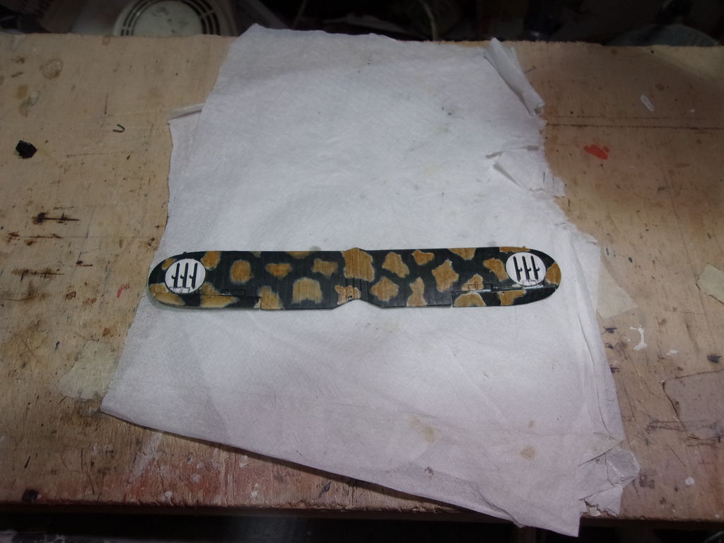

Ciao a tutti , allora si può cominciare a dipingere l ala ; il modello voglio divertirmi a dipingerlo interamente a pennello , , la mimetica sarà del tipo a ramarro verde scuro di base con macchie nocciola , perciò per prima cosa data una mano di nero molto diluito sull ala
101_8728.JPG [ 85.1 KiB | Osservato 21534 volte ]
poi la seconda
101_8730.JPG [ 77.39 KiB | Osservato 21534 volte ]
adesso che il fondo è abbastanza uniforme date tante mani di verde diluito
101_8735.JPG [ 74.13 KiB | Osservato 21534 volte ]
data una leggera lumeggiata alle centine dell ala
101_8736.JPG [ 87.47 KiB | Osservato 21534 volte ]
101_8737.JPG [ 89.88 KiB | Osservato 21534 volte ]
le decal necessitano di una ritoccata dato che sono danneggiate e una lumeggiata
101_8738.JPG [ 71.88 KiB | Osservato 21534 volte ]
101_8739.JPG [ 78.97 KiB | Osservato 21534 volte ]
101_8741.JPG [ 76.03 KiB | Osservato 21534 volte ]
101_8742.JPG [ 68.06 KiB | Osservato 21534 volte ]
per dipingere le chiazze lavorerò a settori , quindi inizierò dalla semi ala sinistra usando una tecnica molto simile a quella dell acquarello , infatti faccio prima il nucleo della prima chiazza , premetto che il colore che sto usando non sarà il colore finale ma dopo passi successivi verrà un nocciola più deciso,
101_8755.JPG [ 81.43 KiB | Osservato 21534 volte ]
poi con delle passate consecutive allargo la chiazza partendo sempre dal centro in modo che la chiazza vada ad essere più trasparente quanto più ci si avvicina al contorno
101_8756.JPG [ 87.85 KiB | Osservato 21534 volte ]
poi passo alla seconda chiazza e così via
101_8757.JPG [ 85.82 KiB | Osservato 21534 volte ]
101_8758.JPG [ 86.78 KiB | Osservato 21534 volte ]
101_8760.JPG [ 69.63 KiB | Osservato 21534 volte ]

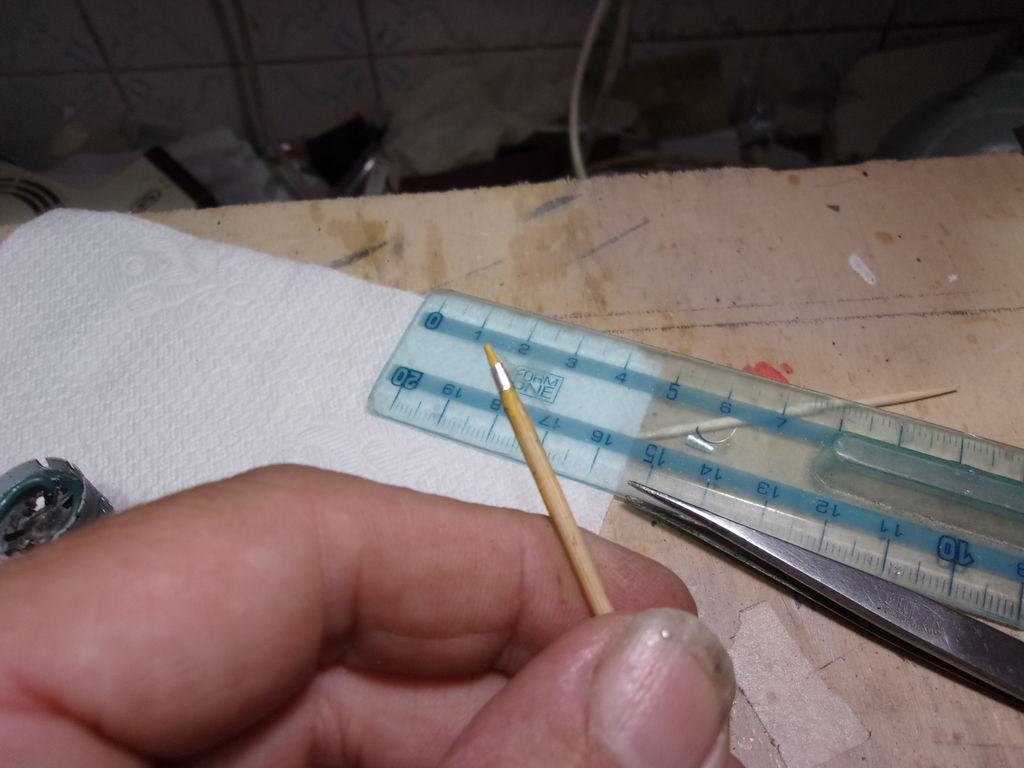

Ciao a tutti , altro passo per la verniciatura dell ala:
preparata una miscela di polveri per belle arti fatta con del nero e verde
101_8762.JPG [ 86.56 KiB | Osservato 21384 volte ]
dopo averla spolverata leggermente sulle macchie , con un cotto fioc leggerente inumidito l ho sfumata in modo da desaturare il colore delle macchie e sfumare la demarcazione con il verde di fondo
101_8764.JPG [ 76.04 KiB | Osservato 21384 volte ]
