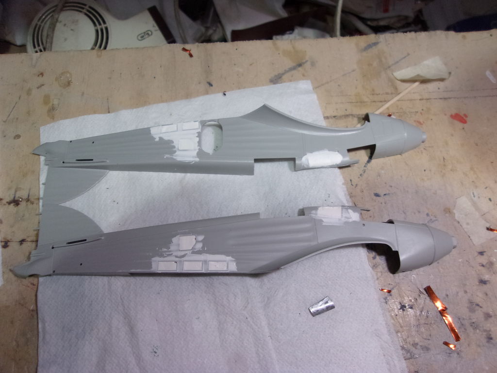

Ovviamente la prima modifica da fare è asportare la famosa " gobba" quindi incerottata la fusoliera a secco per segnare la parte da tagliare
101_9017.JPG [ 92.16 KiB | Osservato 30242 volte ]
101_9020.JPG [ 84.57 KiB | Osservato 30242 volte ]
101_9021.JPG [ 86.07 KiB | Osservato 30242 volte ]
chiuse tutte aperture (meno che il portello d ingresso che andrà comunque modificato) con del lamierino
101_9023.JPG [ 98.8 KiB | Osservato 30242 volte ]
101_9025.JPG [ 106.36 KiB | Osservato 30242 volte ]
101_9026.JPG [ 91.26 KiB | Osservato 30242 volte ]
poi stuccate con del sintolit ( che non ritira) successivamente andrà stuccata anche la " palmatura"sulla fusoliera delle centine un po troppo evidente per la aereo a terra
101_9027.JPG [ 92.05 KiB | Osservato 30242 volte ]

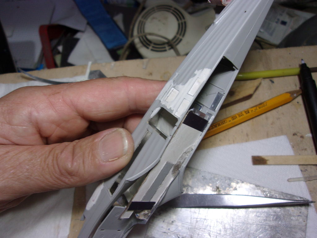

Ok mettiamo un altro tassello ai lavori:
si comincia a lavorare sugli interni , che saranno dettagliato ma il giusto , una considerazione da fare sul colore interno; escluderei il grigio anti marcescenza del militare e opterei per il bianco/avorio, non ho foto degli interni ma ce le ho del SM 83 a ragione considerato il suo " fratello" era praticamente uguale nelle misure e nel concetto costruttivo a parte alcune differenze nella zona ventrale maggiorata per ottenere dei vani bagagli più capienti essendo anche maggiore il numero di passeggeri 10 contro gli 8 del 79 , e altre piccole cose e nelle suddette foto gli interni sono chiari e rivestiti di pannellature che ricoprono la centinatura della fusoliera ( come è logico che sia per un modelli civile
Osservando le foto dell aereo reale si nota che la centinatura della fusoliera era visibile attraverso la finestratura ma aveva un disegno delle centine diverso da quello della versione militare ; i finestrini che farò saranno a filo e la parte di centine visibile lo sarà solo nell apertura della finestratura sembrando così inglobate nelle pannellature dato che l interno verrà spianato da tutti i montanti stampati essendo nella realtà rivestito da pannelli
per avere la posizione esatta di dove incollare gli spezzoni di centina visibile e fare in modo che poi il vetro ( un pezzo di acetato) risulti a filo con l esterno , tagliato un vetro campione e con u pezzo di nastro fissato all esterno ella fusoliera
101_9269.JPG [ 74.84 KiB | Osservato 29864 volte ]
101_9270.JPG [ 85.32 KiB | Osservato 29864 volte ]
in base alla foto reale , disegnato l andamento dell centine
101_9272.JPG [ 103.89 KiB | Osservato 29864 volte ]
poi incollate ( le pareti verranno spianate dopo)
101_9273.JPG [ 101.12 KiB | Osservato 29864 volte ]
101_9274.JPG [ 98.6 KiB | Osservato 29864 volte ]
101_9275.JPG [ 94.15 KiB | Osservato 29864 volte ]

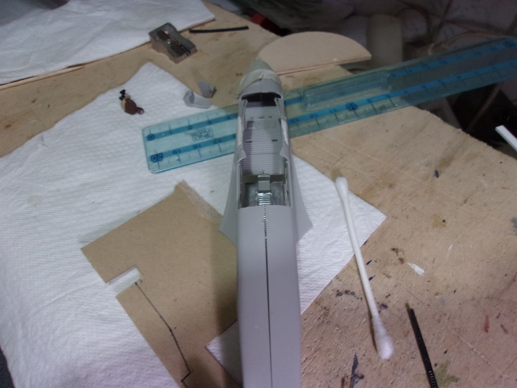

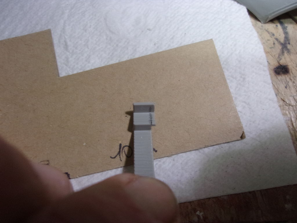

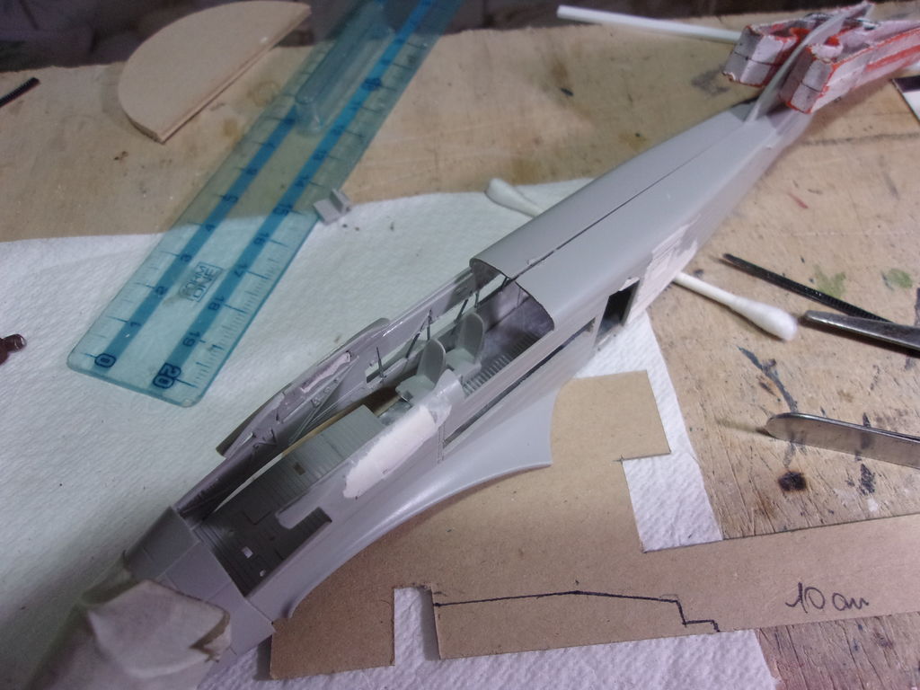

Ciao a tutti , allora cominciamo a vedere la cabina passeggeri, vela descrivo a parole che non ho foto: appena entrati dal portello subito sulla destra c è una porta che corrisponde al vano bagagli, di fronte a noi abbiamo un altra porta, della ritirata, a sinistra si entra attraversando un apertura nella cabina passeggeri e troviamo una fila e destra e una a sinistra da quattro posti ognuna , in fondo due paretine con un apertura al centro che dopo due scalini introduce a un disimpegno che nel SM 83 corrisponde al vano bar , nel I MAGO non credo che fosse previsto non ho notizie a riguardo...; altra apertura tra due paretine e si entra nella cabina piloti dove si trovano il motorista , marconista e due piloti, ma poi mano mano che la costruisco si vedrà meglio...
Preparazione del pavimento della cabina passeggeri; c è da tagliare il corridoio laterale ( nel modello militare) e accorciare la zona marconista/motorista( militare) di 5mm
101_9294.JPG [ 94.97 KiB | Osservato 29778 volte ]
101_9295.JPG [ 58.19 KiB | Osservato 29778 volte ]
accorciato il pavimento nella zona Marconista/motorista
101_9297.JPG [ 87.98 KiB | Osservato 29778 volte ]
del corridoi tagliato precedentemente ridotto lo scalino alla misura del corridoi
101_9298.JPG [ 74.81 KiB | Osservato 29778 volte ]
fatti i pezzi mancati del pavimento sotto i sedili
101_9299.JPG [ 91.72 KiB | Osservato 29778 volte ]
101_9300.JPG [ 95.46 KiB | Osservato 29778 volte ]
con del lamierino fatto il pavimento vero e proprio in un sol pezzo
101_9301.JPG [ 110.75 KiB | Osservato 29778 volte ]
una volta incollato basta una leggera pressione sul corridoio per ottenere la grecatura calpestabile
101_9302.JPG [ 125.56 KiB | Osservato 29778 volte ]
101_9303.JPG [ 101.07 KiB | Osservato 29778 volte ]
provato il tutto a secco compresi i sedili ( per ora ho usato quelli dei piloti ma in realtà quelli che ci andranno sono diversi ma hanno lo stesso ingombro)
101_9305.JPG [ 89.44 KiB | Osservato 29778 volte ]
101_9306.JPG [ 89.9 KiB | Osservato 29778 volte ]
101_9307.JPG [ 84.69 KiB | Osservato 29778 volte ]
101_9308.JPG [ 112.91 KiB | Osservato 29778 volte ]
101_9309.JPG [ 98.14 KiB | Osservato 29778 volte ]

Ciao a tutti, avanti con gli interni; inizio a delimitare la ritirata e comparto bagagli; fatta la paretina divisoria della ritirata tra la stessa e la cabina passeggeri
101_9310.JPG [ 118.7 KiB | Osservato 29697 volte ]
101_9311.JPG [ 115.82 KiB | Osservato 29697 volte ]
ce ne sarà un altra uguale sull altro lato della fusoliera a dividere la cabina passeggeri dal disimpegno d entrata
fatta la parete del vano bagagli e l altra della ritirata

fatta la paretina che delimita la cabina passeggeri
101_9364.JPG [ 79.68 KiB | Osservato 29566 volte ]
come già detto tra la cabina passeggeri e quella piloti c erano ( almeno sul 83 e quantomeno previste, sul I MAGO ) a destra un vano bar e di fronte sul lato sinistro la dispensa, vani questi che in un qualche modo seppur con misure diverse rispetto a quelle del modello militare andavano a occupare i vani del marconista a destra e motorista a sinistra e furono ottenuti spostando le paretine divisorie tra la cabina piloti e vani marconista/motorista più verso la coda guadagnando spazio in cabina piloti e spostando le relative apparecchiature dei due specialisti in cabina piloti; da i disegni che ho del 83 la misura in scala della distanza di tali paretine è di 22mm dalla piantana della cloche del pilota quindi riportata la misura e fatta anche questa paretina
101_9365.JPG [ 72.07 KiB | Osservato 29566 volte ]
101_9366.JPG [ 75.36 KiB | Osservato 29566 volte ]

con dei listelli navali fatti i master dello schienale e seduta dei sedili ; la loro forma l ho ricavata da delle fotografie , differivano da quelli dell SM83; in questi ultimi ( come logico ) avevano migliorato il comfort, integrando il poggia testa e facendoli più avvolgenti
101_9534.JPG [ 88.49 KiB | Osservato 29473 volte ]
unita la fusoliera a secco e incollato il pezzo ( che si troverebbe sopra il vano bombe nel militare)solamente sulla semifusoliera destra
101_9535.JPG [ 90.31 KiB | Osservato 29473 volte ]
a questo punto con il lamierino fatta la pannellatura del tetto
101_9537.JPG [ 123.59 KiB | Osservato 29473 volte ]
101_9539.JPG [ 102.13 KiB | Osservato 29473 volte ]
101_9540.JPG [ 83.2 KiB | Osservato 29473 volte ]
nella parte superiore mi servirà come supporto per quando ricostruirò il dorso...
101_9541.JPG [ 85.46 KiB | Osservato 29473 volte ]
