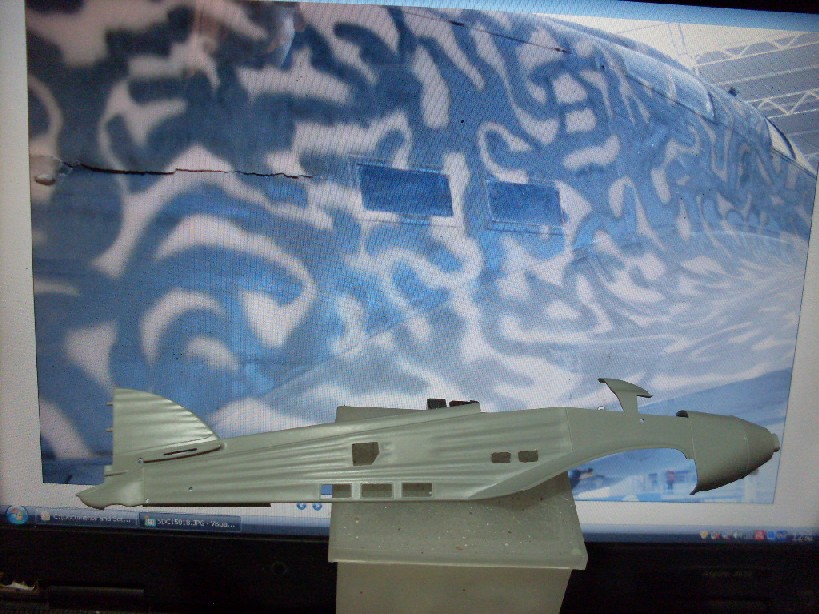

L aereo in questione ha una particolarità che non ho riscontrato in nessun altro 79 da me visionato su foto o testi;infatti ha due finestrelle sul lato destro della fusoliera all altezza circa dei 2/3 dell ala
SDC15018.JPG [ 143.11 KiB | Osservato 38747 volte ]
Sinceramente non so se risalgono al periodo del restauro ( ne dubito) o se, come non di rado succedeva, fanno parte di una modifica arbitraria del tempo ; lo stesso Buscaglia quando era dislocato in Sicilia fece segare la gondola come esperimento per migliorare l aereodinamicità riducendo i consumi e allungare così l autonomia in virtù del fatto che essendo ormai impiegati in azioni aereosiluranti la postazione del puntatore non aveva più ragione di esistere e la conseguente eliminazione della mitragliatrice ventrale era relativa dato che gli avvicinamenti a i bersagli erano effettuati a quota molto bassa tale da rendere praticamente nulla l eventualità di un attacco dal basso della caccia ( tale modifica tra l altro fu adottata nell azione su Gibilterra e divenne standar per tutti i 79 in forza alla RSI)
Comunque il dato di fatto è che ci sono ed è il modello che voglio riprodurre, perciò mi sembra giusto farle senza troppe domande
Dopo averle disegnate le ho ritagliate con il traforo
SDC15198.JPG [ 156.9 KiB | Osservato 38747 volte ]
SDC15203.JPG [ 144.91 KiB | Osservato 38747 volte ]
