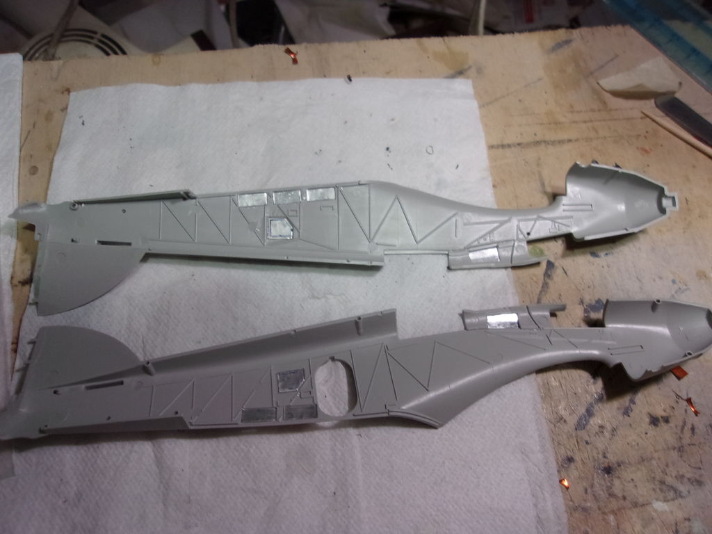

Ciao a tutti , eccomi qui ad ammorbarvi con un altro lavoro il prototipo ( nella prima versione) civile del 79 che infatti nasce nella mente dell Ing Marchetti come un aereo per l aviazione civile , unendo il meglio della tecnica del momento a volte modificandola con innovazioni geniali ...
Il modello che intendo realizzare è la prima versione , quella con motorizzazione Piaggio dopo poco sostituita con motori Alfa Romeo.
Il kit di partenza è il classico Italeri

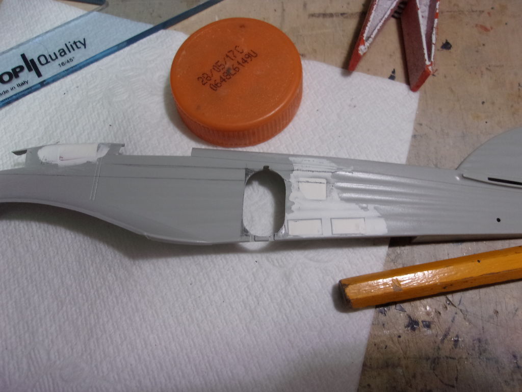

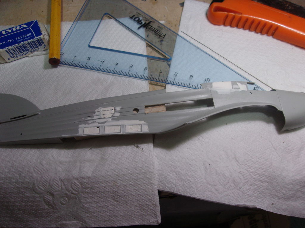

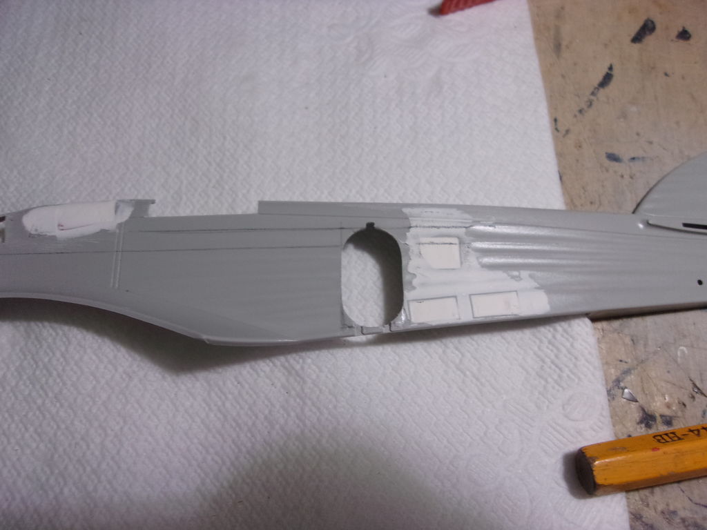

Ovviamente la prima modifica da fare è asportare la famosa " gobba" quindi incerottata la fusoliera a secco per segnare la parte da tagliare
101_9017.JPG [ 92.16 KiB | Osservato 30227 volte ]
101_9020.JPG [ 84.57 KiB | Osservato 30227 volte ]
101_9021.JPG [ 86.07 KiB | Osservato 30227 volte ]

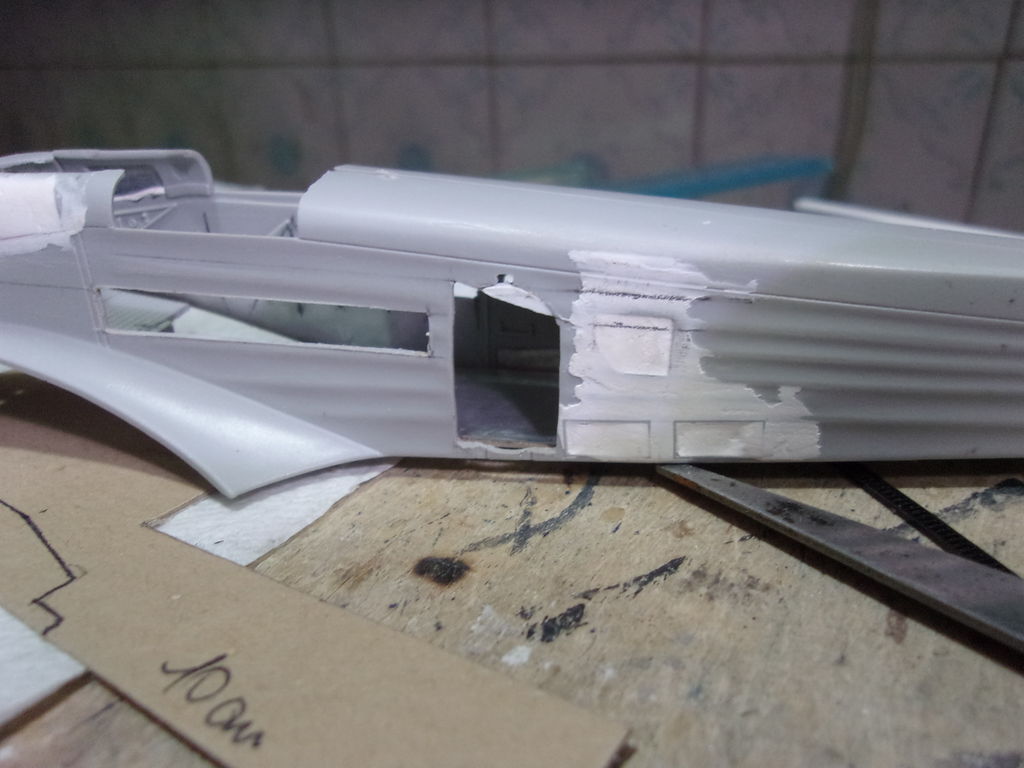

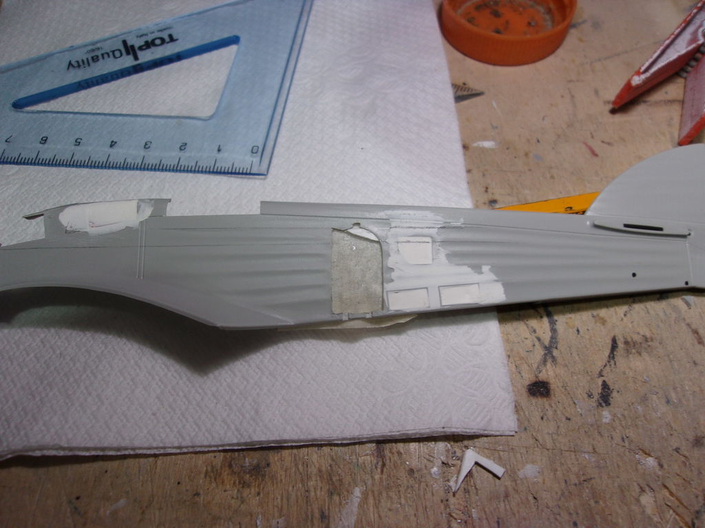

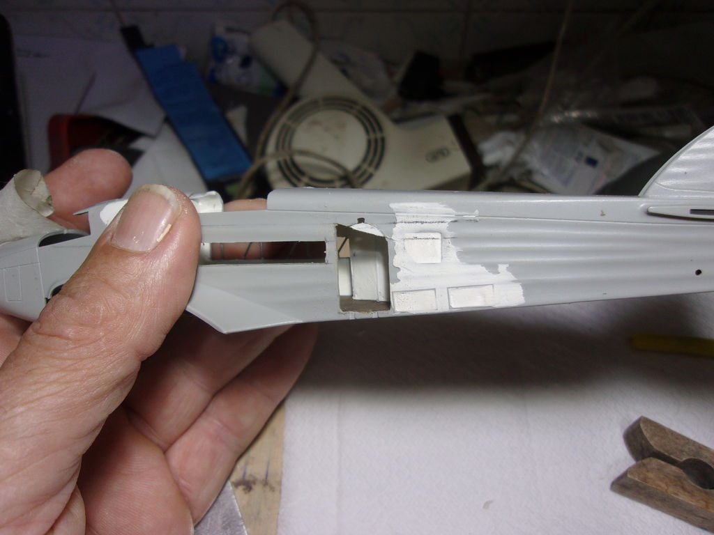

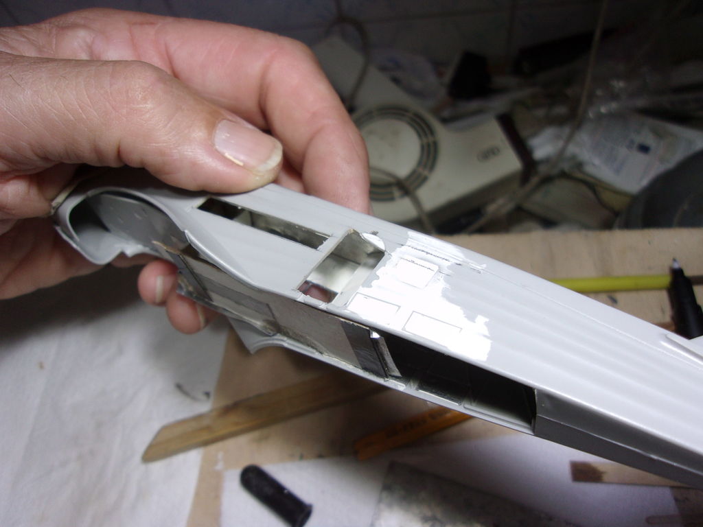

chiuse tutte aperture (meno che il portello d ingresso che andrà comunque modificato) con del lamierino
101_9023.JPG [ 98.8 KiB | Osservato 30227 volte ]
101_9025.JPG [ 106.36 KiB | Osservato 30227 volte ]
101_9026.JPG [ 91.26 KiB | Osservato 30227 volte ]
poi stuccate con del sintolit ( che non ritira) successivamente andrà stuccata anche la " palmatura"sulla fusoliera delle centine un po troppo evidente per la aereo a terra
101_9027.JPG [ 92.05 KiB | Osservato 30227 volte ]

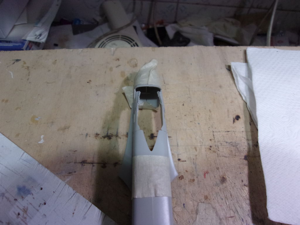

ok cominciamo a vedere il portello di accesso ; la forma era trapezzoidale con apertura controvento e scaletta separata, le misure dell altezza e della larghezza sostanzialmente erano le stesse solo che la parte più alta della misura ell altezza era sulla sinistra e andava a decrescere verso il lato destro del portello dove raggiungeva la quota minore
Perciò dal portello del modello militare presa la misura minore dell altezza sul lato destro del portello tracciando una linea orizzontale perpendicolare al lato destro el portello che servirà poi per l andamento della fascia dei finestrini
101_9030.JPG [ 117.01 KiB | Osservato 30110 volte ]
101_9031.JPG [ 79.12 KiB | Osservato 30110 volte ]
poi dopo aver tracciato anche l altezza massima uniti i due punti estremi delle altezze per ottenere la linea superiore del portello
101_9032.JPG [ 107.48 KiB | Osservato 30110 volte ]
si ottiene così la forma del portello con i quattro angoli da squadrare
101_9033.JPG [ 94.22 KiB | Osservato 30110 volte ]
101_9034.JPG [ 90.48 KiB | Osservato 30110 volte ]
va ora ricostruita la parte superiore mancante con un pezzo di plasticard
101_9035.JPG [ 109.98 KiB | Osservato 30110 volte ]
101_9036.JPG [ 110.02 KiB | Osservato 30110 volte ]
101_9037.JPG [ 107.15 KiB | Osservato 30110 volte ]
101_9039.JPG [ 105.85 KiB | Osservato 30110 volte ]
101_9041.JPG [ 114.21 KiB | Osservato 30110 volte ]

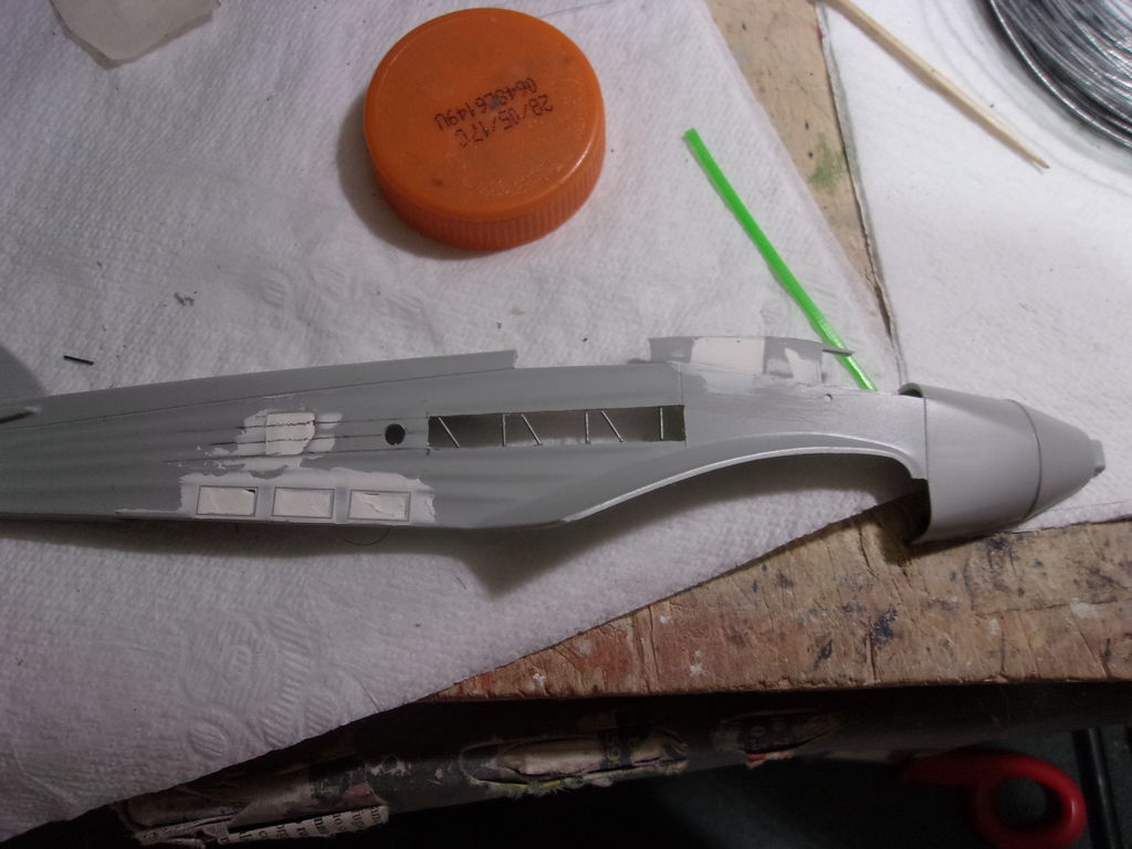

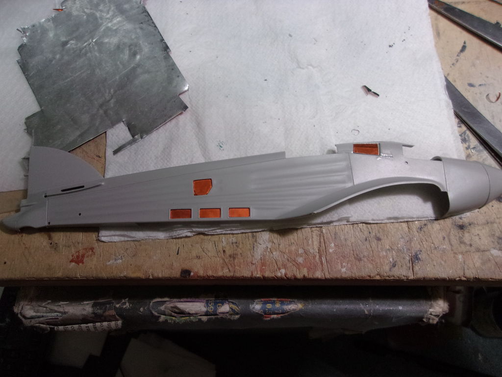

Ciao a tutti , si va avanti con le foto di archivio :mrgreen: , per la cronaca l aereo è ancora in costruzione e , lo stato attuale dei lavori è di fusoliera ,interni, ali e piani di coda montati e dipinti, poco alla volta posto i lavori fatti fino ad arrivare a postare i lavori "in diretta"...
Con il metodo delle proporzioni , ricavate dalle foto dell areo vero le misure dei finestrini distanze dal portello ecc
segnate le aperture dei finestrini
101_9073.JPG [ 80.33 KiB | Osservato 29987 volte ]
101_9074.JPG [ 101.46 KiB | Osservato 29987 volte ]
calcolato il punto e segnato/aperto l oblo che corrisponde al vano della ritirata
101_9075.JPG [ 104.8 KiB | Osservato 29987 volte ]
101_9076.JPG [ 112.58 KiB | Osservato 29987 volte ]
101_9078.JPG [ 78.7 KiB | Osservato 29987 volte ]
Piccola differenza tra la versione civile e militare : osservando la foto del I MAGO reale postata precedentemente si nota che i montanti formano dei settori di finestratura trapezzoidale mentre quella del kit essendo ( giustamente) militare , li ha rettangolari...
101_9080.JPG [ 64.62 KiB | Osservato 29987 volte ]
... si rifarà ex novo...

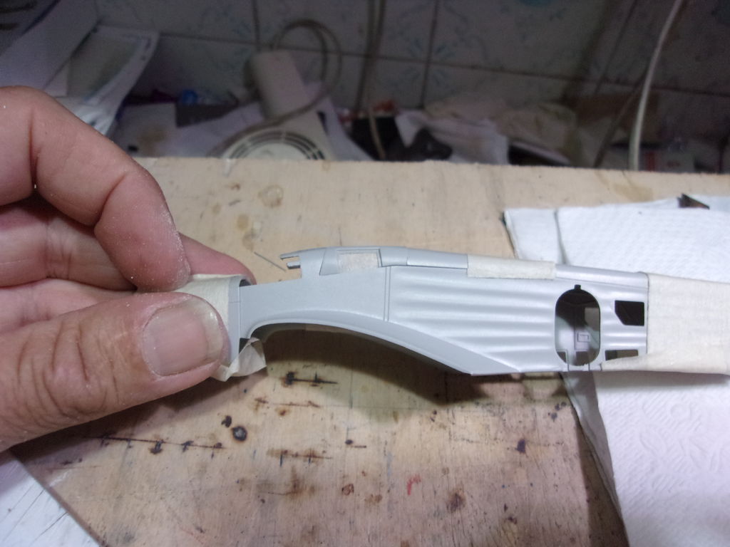

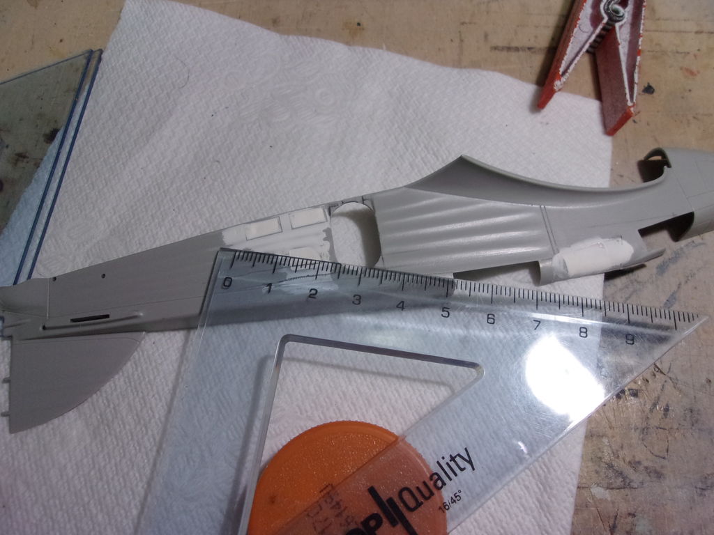

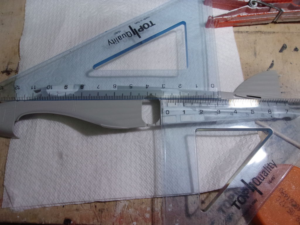

Ciao a tutti , vediamo un altra differenza tecnica tra P e K e relativa modifica modellistica:
quando l I MAGO divenne di proprietà del ministero dell aeronautica furono apportate alcune modifiche , una tra tante l aumento della superficie della deriva degli impennaggi , infatti i tecnici del Genio Aeronautico riscontrarono una instabilità sull asse d imbardata dell aereo e ne eliminarono l effetto aumentando la superficie della deriva mantenendone la forma ( che l Ing Marchetti amava definire , come quella di un pioppo che si piega al vento) eliminando la compensazione del timone .
Da questo aumento di superficie ne derivò un allungamento dell aereo di 50cm rispetto al prototipo
Una curiosità; per un breve periodo si credette che il modello K fosse più lungo del P di 108 cm; questo perchè quando venne pubblicato il deplian tecnico del 79K veniva dichiarata una lunghezza di 16,20m contro i 15,12m dell I MAGO , cioè l errore nasceva dal fatto che la misura del k venne presa dal piano dell elica all estremo del timone ( come da prassi) però fu presa con tre punti a terra cioè con l aereo co poggiava al suolo anche con il ruotino e non in orizzontale ( a coda alzata) come per l I MAGO... logicamente quella del K presa in quel modo era falsata....
L aumento della superficie porto però a degli inconvenienti; infatti si riscontrava una sistematica rottura della cerniera più alta del timone , nonostante fatti e rifatti calcoli sarebbe dovuto andare tutto bene , continuava verificarsi l inconveniente...
a quel punto venne usato un sistema per l epoca praticamente sconosciuto , o meglio mai usato ; quello della resistenza a fatica e si scoprì che il colpevole della rottura erano delle vibrazioni innescate dall aletta di servo comando del timone , per ovviare si stabilizzò il timone con l aggiunta di un secondo tirante ( più correttamente terzo , visto che quello già esistente era doppio costituito da due tiranti gemellati) tale tirante venne montato di serie sugli aerei in fabbrica dal '38 e aggiunto sugli esemplari già consegnati, alla prima occasione utile
Secondo l Ing Anselmo Garsea dell ufficio calcoli della SIAI dell epoca forse furono modificati anche i rapporti tra corda alare e distanza tra piani orizzontali e ala che unitamente allo spostamento del baricentro dei pesi più vicino al fuoco dell ala permisero all aereo di avere la possibilità di loopare :wink: cosa praticamente impensabile per un trimotore a quei tempi

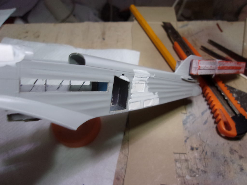

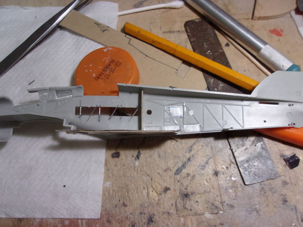

Scusate , torniamo al modello ;
accorciare il modello di 50cm in scala significa accorciarlo di 7 mm
le parti segnate a matita sono la parte da asportare
101_9115.JPG [ 68.95 KiB | Osservato 29944 volte ]
come si nota non basta accorciare il poppino della fusoliera ma occorre accorciare anche la deriva in modo che il timone sporga ( come si vede dalle foto dell aereo vero)un po , appena poco di più dello spessore della servo aletta ,e far coincidere l asse delle cerniere ( che nella realtà sono tre e non due) con il bordo d uscita dell equilibratore
101_9116.JPG [ 111.61 KiB | Osservato 29944 volte ]
101_9118.JPG [ 88.47 KiB | Osservato 29944 volte ]
Una curiosità che riguarda tutti i kit dei 79; se si monta il ruotino negli incassi previsti dal kit si presenta così
101_9119.JPG [ 90.64 KiB | Osservato 29944 volte ]
ed è corretto , ma per l aereo in volo, cioè con il ruotino "scaricato" dal peso dell aereo quando a terra l ammortizzatore si abbassa sotto il peso facendo rientrare un po il ruotino , nel mio caso ( I MAGO) va anche avanzato leggermente per far coincidere il centro del ruotino con l asse dell cerniere del timone
101_9120.JPG [ 91.47 KiB | Osservato 29944 volte ]

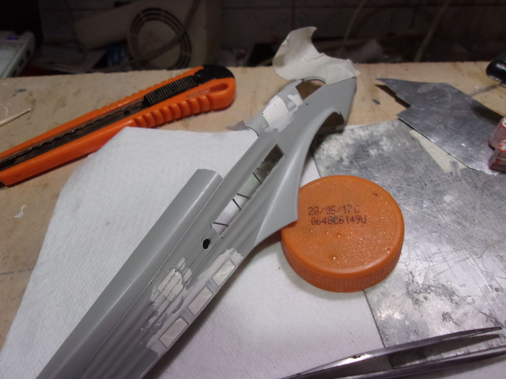

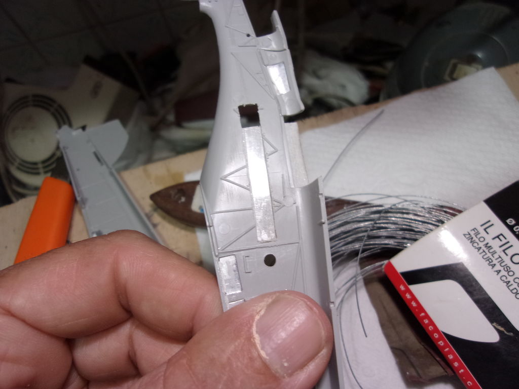

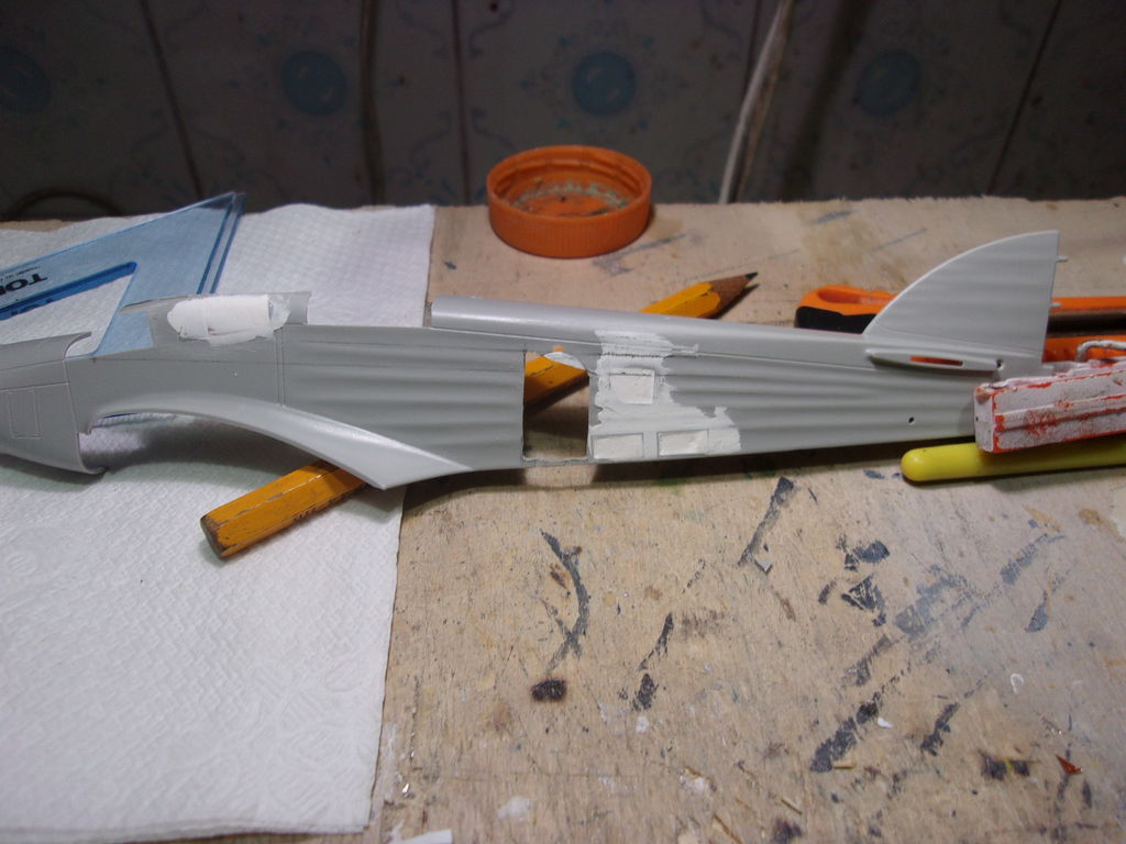

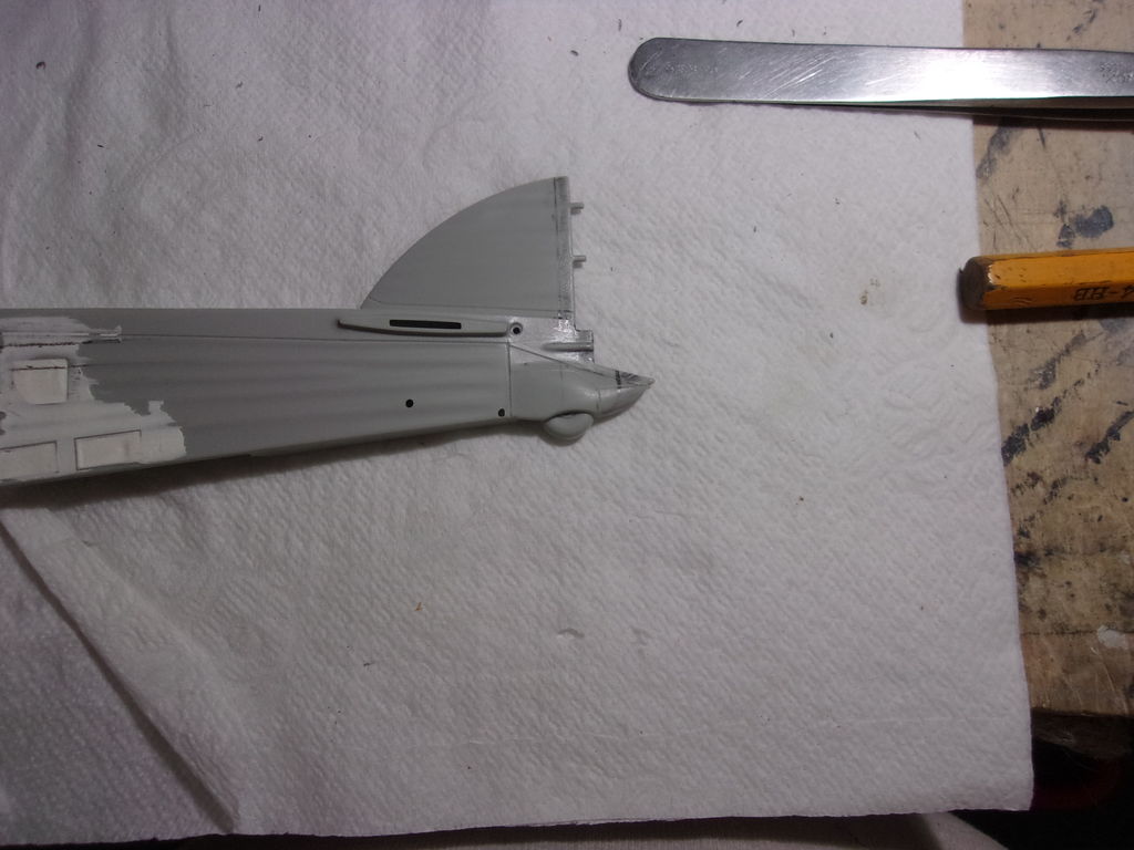

Ciao a tutti , vediamo i lavori fatti sulla deriva:
fatti i tagli per accorciarla
101_9221.JPG [ 104.61 KiB | Osservato 29890 volte ]
101_9222.JPG [ 93.27 KiB | Osservato 29890 volte ]
per far si che il tirante del timone sia in linea sia sulla fusoliera che su timone occorre abbassare un po il timone , ma tale operazione farà scendere troppo la servo aletta che andrà quindi rincisa a lavoro finito più in alto
101_9224.JPG [ 69.13 KiB | Osservato 29890 volte ]
101_9225.JPG [ 94.21 KiB | Osservato 29890 volte ]

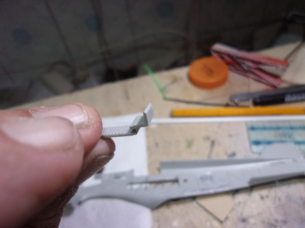

tagliata la parte di deriva che diverrà la compensazione del timone
101_9226.JPG [ 85.96 KiB | Osservato 29890 volte ]
per recuperare la parte di plastica mangiata dal taglio , incollato uno spessore di plasticard
101_9227.JPG [ 107 KiB | Osservato 29890 volte ]
101_9228.JPG [ 118.35 KiB | Osservato 29890 volte ]
incollata al timone e presentata a secco
101_9229.JPG [ 110.61 KiB | Osservato 29890 volte ]

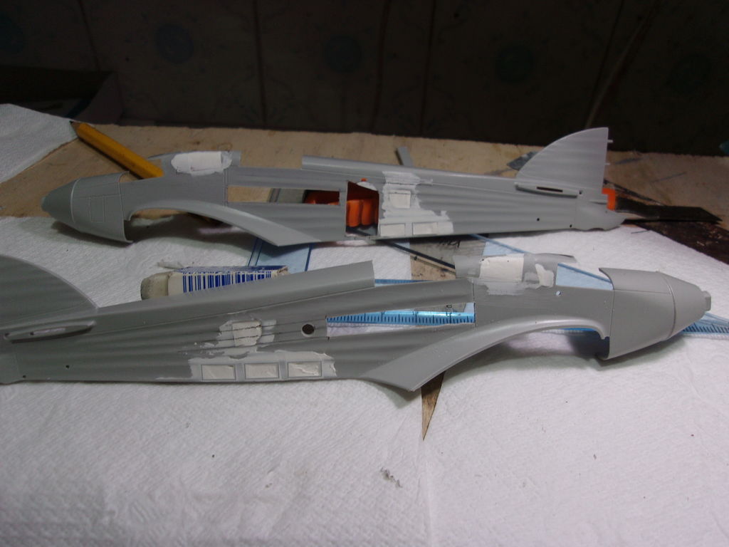

nelle foto che seguono sono a confronto le code dei due 79 ( I MAGO e il 1a serie 28 2 che sto facendo in contemporanea , scrivo 28 2 perchè non ha numero di matricola , dato che gli aerei inviati in Spagna non avevano matricola militare )
101_9231.JPG [ 90.49 KiB | Osservato 29890 volte ]
101_9232.JPG [ 97.43 KiB | Osservato 29890 volte ]
101_9233.JPG [ 109.5 KiB | Osservato 29890 volte ]
ora c è da stuccare la giuntura della compensazione , le asole delle cerniere del timone , non così evidenti nella realtà e riempire il poppino con dello stucco e poi rastremarlo...

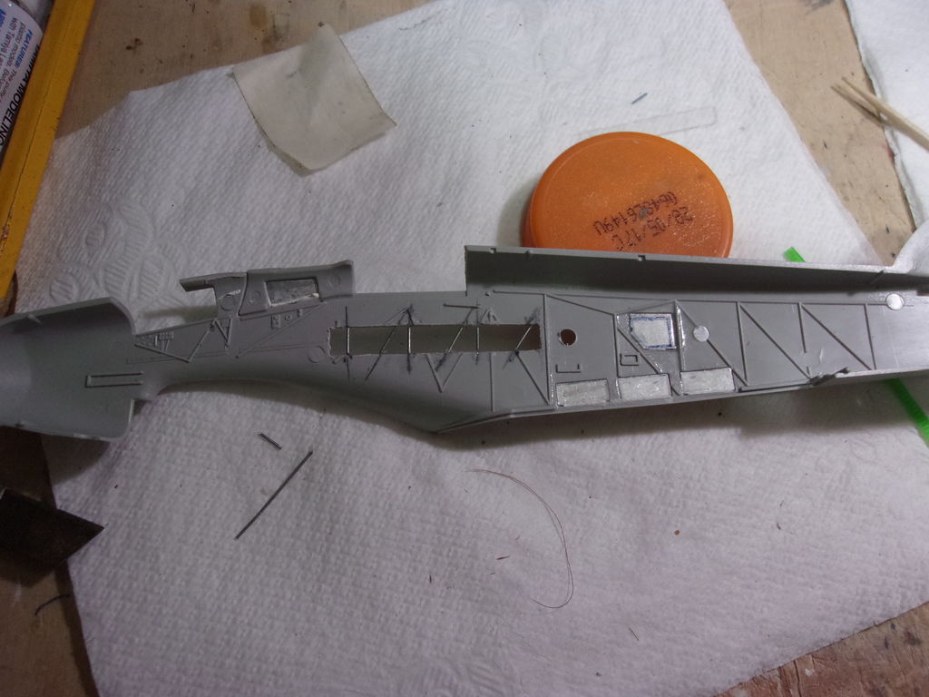

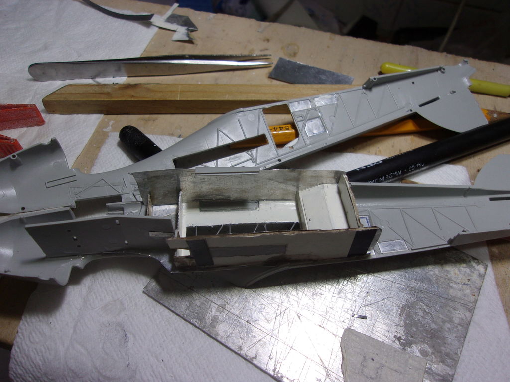

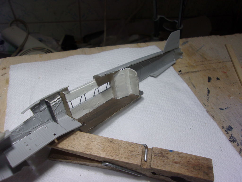

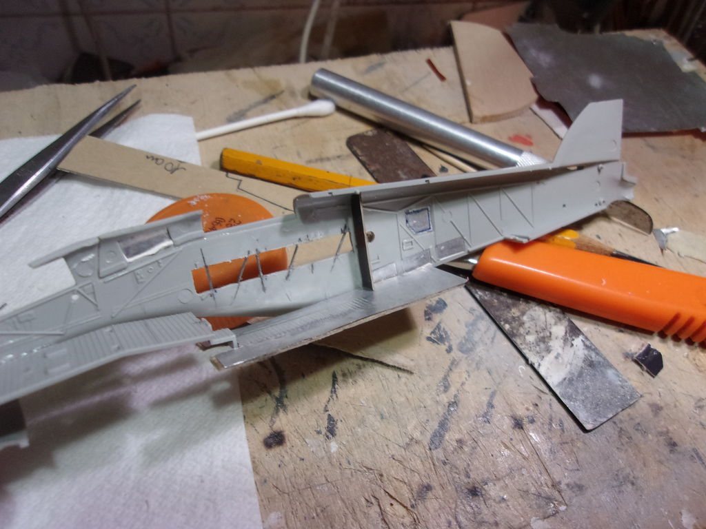

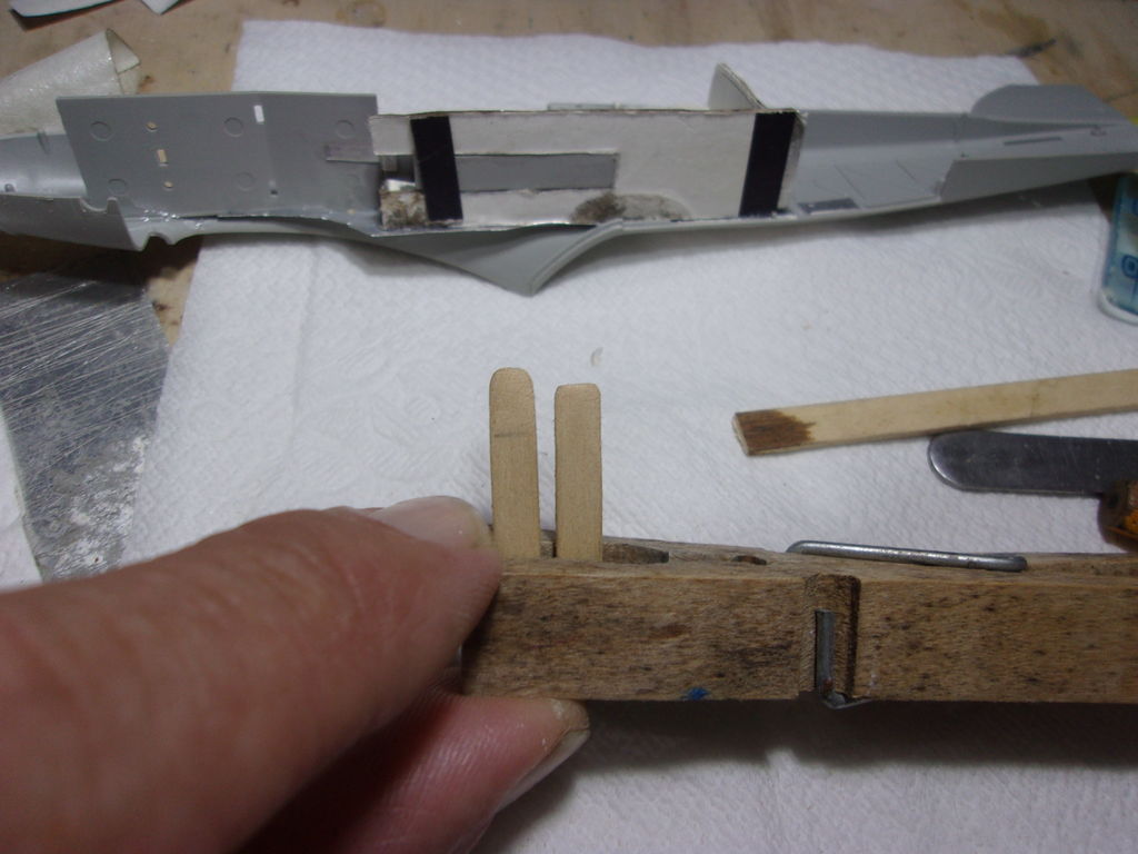

si comincia a lavorare sugli interni , che saranno dettagliato ma il giusto , una considerazione da fare sul colore interno; escluderei il grigio anti marcescenza del militare e opterei per il bianco/avorio, non ho foto degli interni ma ce le ho del SM 83 a ragione considerato il suo " fratello" era praticamente uguale nelle misure e nel concetto costruttivo a parte alcune differenze nella zona ventrale maggiorata per ottenere dei vani bagagli più capienti essendo anche maggiore il numero di passeggeri 10 contro gli 8 del 79 , e altre piccole cose e nelle suddette foto gli interni sono chiari e rivestiti di pannellature che ricoprono la centinatura della fusoliera ( come è logico che sia per un modelli civile
Osservando le foto dell aereo reale si nota che la centinatura della fusoliera era visibile attraverso la finestratura ma aveva un disegno delle centine diverso da quello della versione militare ; i finestrini che farò saranno a filo e la parte di centine visibile lo sarà solo nell apertura della finestratura sembrando così inglobate nelle pannellature dato che l interno verrà spianato da tutti i montanti stampati essendo nella realtà rivestito da pannelli
per avere la posizione esatta di dove incollare gli spezzoni di centina visibile e fare in modo che poi il vetro ( un pezzo di acetato) risulti a filo con l esterno , tagliato un vetro campione e con u pezzo di nastro fissato all esterno ella fusoliera
101_9269.JPG [ 74.84 KiB | Osservato 29849 volte ]
101_9270.JPG [ 85.32 KiB | Osservato 29849 volte ]
in base alla foto reale , disegnato l andamento dell centine
101_9272.JPG [ 103.89 KiB | Osservato 29849 volte ]
poi incollate ( le pareti verranno spianate dopo)
101_9273.JPG [ 101.12 KiB | Osservato 29849 volte ]
101_9274.JPG [ 98.6 KiB | Osservato 29849 volte ]
101_9275.JPG [ 94.15 KiB | Osservato 29849 volte ]

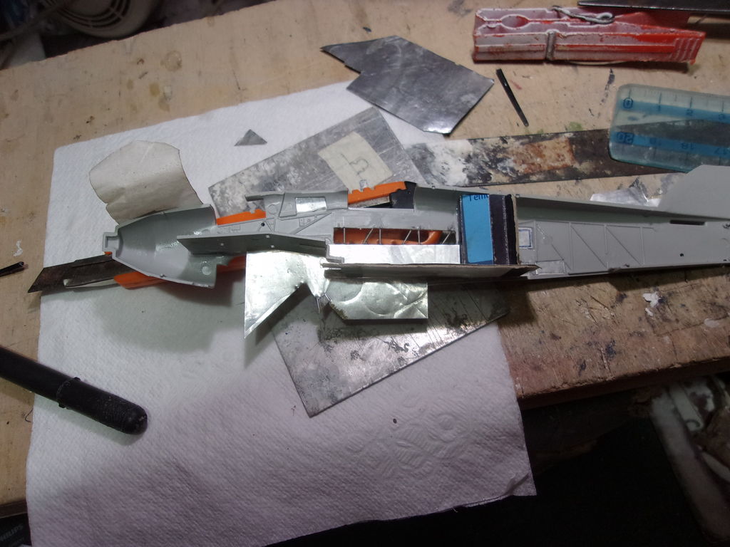

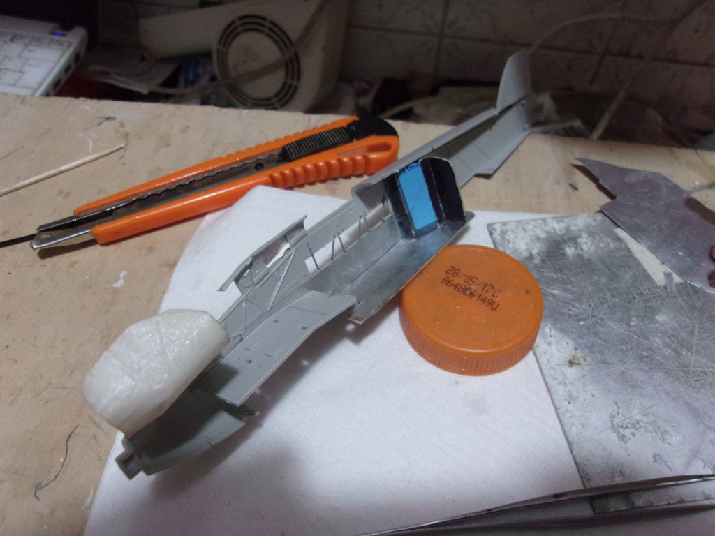

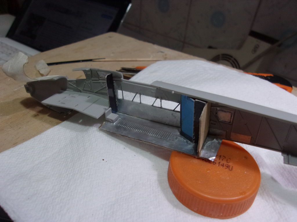

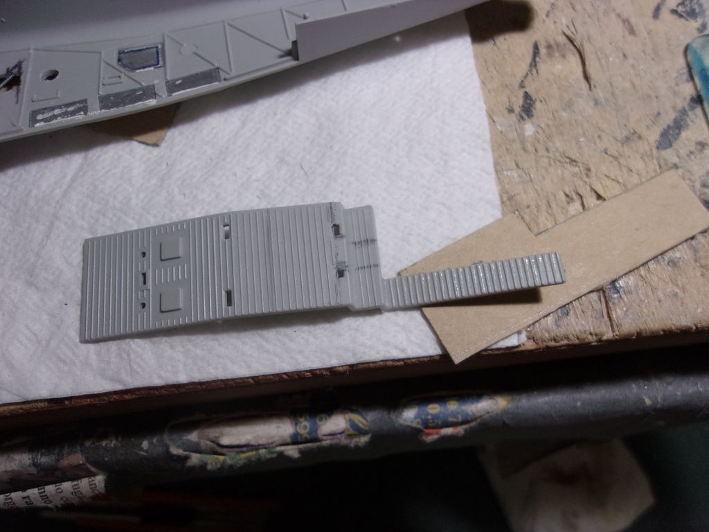

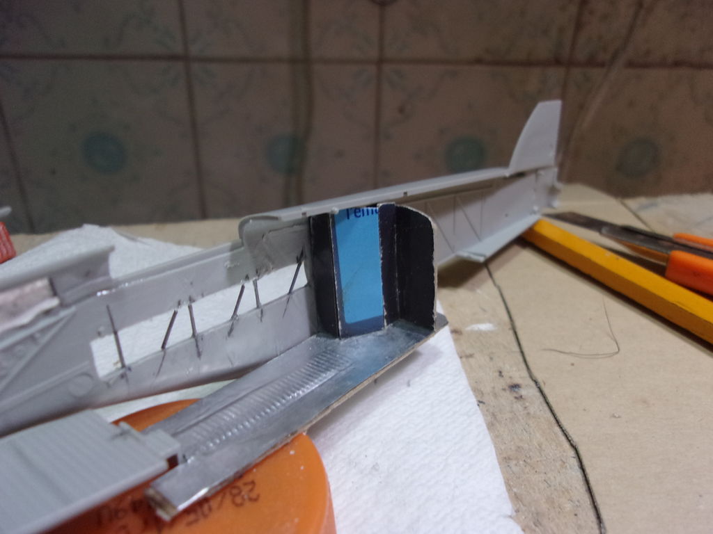

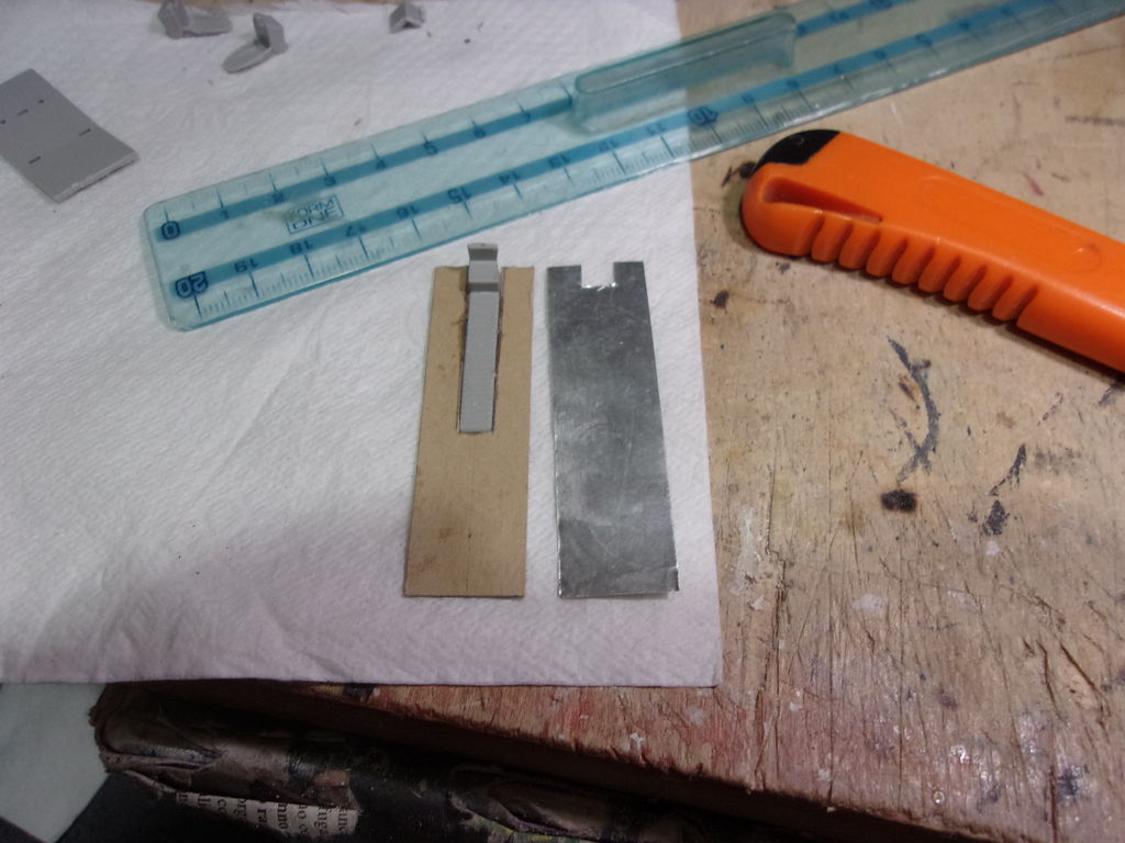

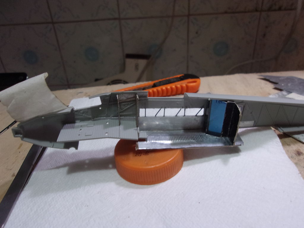

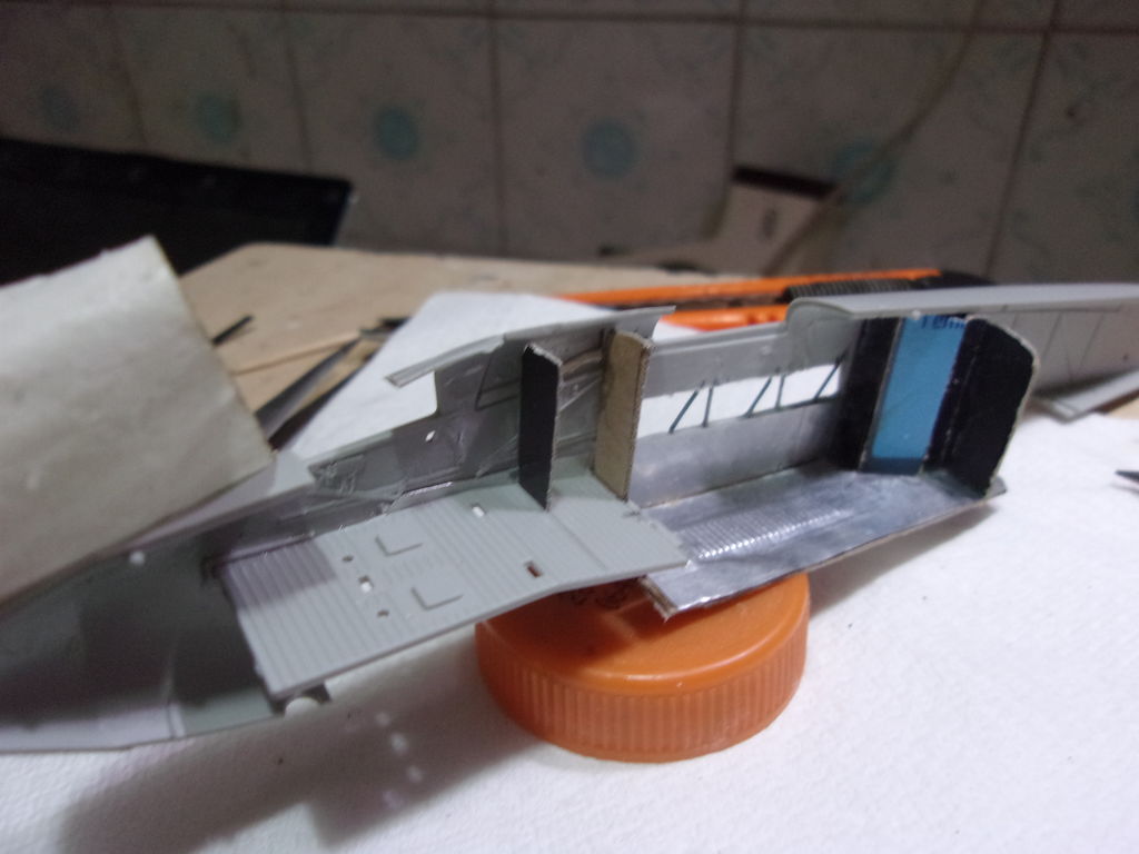

Ciao a tutti , allora cominciamo a vedere la cabina passeggeri, vela descrivo a parole che non ho foto: appena entrati dal portello subito sulla destra c è una porta che corrisponde al vano bagagli, di fronte a noi abbiamo un altra porta, della ritirata, a sinistra si entra attraversando un apertura nella cabina passeggeri e troviamo una fila e destra e una a sinistra da quattro posti ognuna , in fondo due paretine con un apertura al centro che dopo due scalini introduce a un disimpegno che nel SM 83 corrisponde al vano bar , nel I MAGO non credo che fosse previsto non ho notizie a riguardo...; altra apertura tra due paretine e si entra nella cabina piloti dove si trovano il motorista , marconista e due piloti, ma poi mano mano che la costruisco si vedrà meglio...
Preparazione del pavimento della cabina passeggeri; c è da tagliare il corridoio laterale ( nel modello militare) e accorciare la zona marconista/motorista( militare) di 5mm
101_9294.JPG [ 94.97 KiB | Osservato 29763 volte ]
101_9295.JPG [ 58.19 KiB | Osservato 29763 volte ]
accorciato il pavimento nella zona Marconista/motorista
101_9297.JPG [ 87.98 KiB | Osservato 29763 volte ]
del corridoi tagliato precedentemente ridotto lo scalino alla misura del corridoi
101_9298.JPG [ 74.81 KiB | Osservato 29763 volte ]
fatti i pezzi mancati del pavimento sotto i sedili
101_9299.JPG [ 91.72 KiB | Osservato 29763 volte ]
101_9300.JPG [ 95.46 KiB | Osservato 29763 volte ]

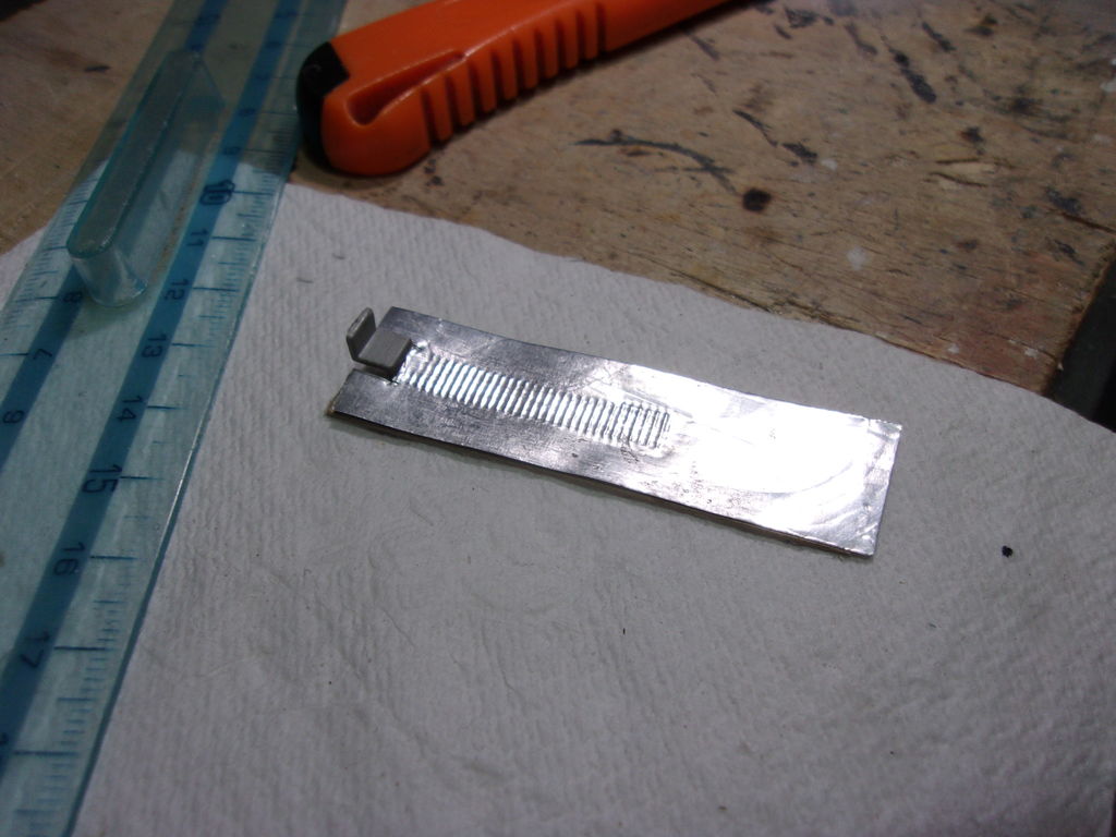

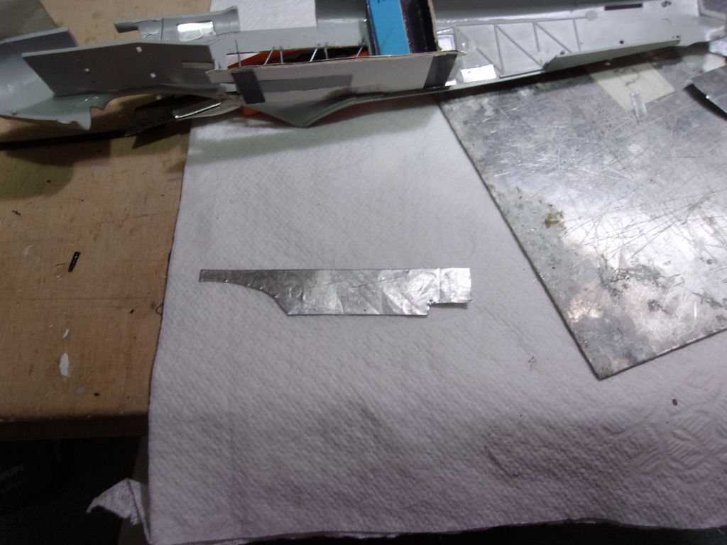

con del lamierino fatto il pavimento vero e proprio in un sol pezzo
101_9301.JPG [ 110.75 KiB | Osservato 29763 volte ]
una volta incollato basta una leggera pressione sul corridoio per ottenere la grecatura calpestabile
101_9302.JPG [ 125.56 KiB | Osservato 29763 volte ]
101_9303.JPG [ 101.07 KiB | Osservato 29763 volte ]

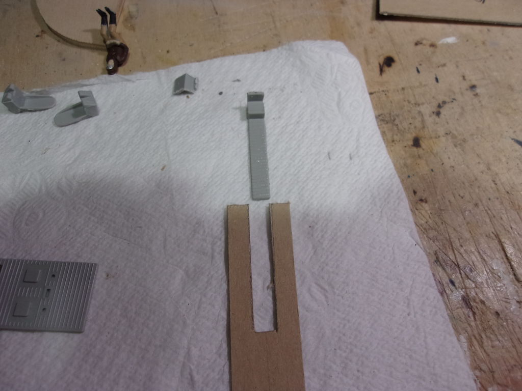

provato il tutto a secco compresi i sedili ( per ora ho usato quelli dei piloti ma in realtà quelli che ci andranno sono diversi ma hanno lo stesso ingombro)

Ciao a tutti, avanti con gli interni; inizio a delimitare la ritirata e comparto bagagli; fatta la paretina divisoria della ritirata tra la stessa e la cabina passeggeri
101_9310.JPG [ 118.7 KiB | Osservato 29682 volte ]
101_9311.JPG [ 115.82 KiB | Osservato 29682 volte ]
ce ne sarà un altra uguale sull altro lato della fusoliera a dividere la cabina passeggeri dal disimpegno d entrata
fatta la parete del vano bagagli e l altra della ritirata
101_9312.JPG [ 99.9 KiB | Osservato 29682 volte ]
101_9313.JPG [ 80.38 KiB | Osservato 29682 volte ]
una volta verniciate le pareti incollerò sopra le porte che erano leggermente a sbalzo, ( non fate caso al portello d ingresso , va squadrato meglio :wink: )
101_9314.JPG [ 89.1 KiB | Osservato 29682 volte ]
101_9317.JPG [ 71 KiB | Osservato 29682 volte ]
101_9318.JPG [ 51.9 KiB | Osservato 29682 volte ]
ricordo che tale disposizione è ricavata dai disegni del SM 83 sostanzialmente uguale a parte come detto per alcune misure , principalmente sull altezza del dorso più alto per ottenere una cabina più confortevole per i passeggeri e un ventre più basso per ricavare un vano bagagli aggiuntivo al posto dei serbatoi del carburante spostati sulle ali, ma la modularità degli interni era la stessa ... tale disposizione non venne comunque mantenuta a lungo , infatti dopo l I MAGO dopo aver ricevuto la motorizzazione Alfa Romeo e aver ottenuti alcuni record , perse definitivamente la sua vocazione civile con l assegnazione al Capo di Stato Maggiore Gen Valle e Com. Biseo già in volo sperimentale sull Africa orientale l aereo aveva un vano bombe e furono effettuate prove di sgancio.
Una curiosità: uno specialista di stanza a Guidonia in un libro dichiara che dopo non essere più intestato al Gen Valle , verso la fine della sua carriera , la areo era ancora usato per prove varie tra cui quella del lancio di manichini con paracadute da uno scivolo sotto il ventre della fusoliera per evitare l urto con i piani di coda , scivolo estraibile dopo il decollo ritirabile all atterraggio ed il colore dell aereo era bianco con bande nere

Ciao a tutti, per fare la pannellatura di rivestimento all altezza dei sedili ho usato del lamierino
101_9359.JPG [ 116.35 KiB | Osservato 29551 volte ]
segnato e tagliato il pezzo , poi incollato , in questo modo oltre ad avere una superficie liscia sulla parete chiudo anche il buco dell attaccatura del ala sulla fusoliera
101_9360.JPG [ 99.95 KiB | Osservato 29551 volte ]

come già detto tra la cabina passeggeri e quella piloti c erano ( almeno sul 83 e quantomeno previste, sul I MAGO ) a destra un vano bar e di fronte sul lato sinistro la dispensa, vani questi che in un qualche modo seppur con misure diverse rispetto a quelle del modello militare andavano a occupare i vani del marconista a destra e motorista a sinistra e furono ottenuti spostando le paretine divisorie tra la cabina piloti e vani marconista/motorista più verso la coda guadagnando spazio in cabina piloti e spostando le relative apparecchiature dei due specialisti in cabina piloti; da i disegni che ho del 83 la misura in scala della distanza di tali paretine è di 22mm dalla piantana della cloche del pilota quindi riportata la misura e fatta anche questa paretina
101_9365.JPG [ 72.07 KiB | Osservato 29551 volte ]
101_9366.JPG [ 75.36 KiB | Osservato 29551 volte ]

Ciao a tutti , incollate le porte della ritirata e vano bagagli fatte le maniglie con una goccia di vinavil e verniciate pareti e pavimento
101_9527.JPG [ 98.41 KiB | Osservato 29458 volte ]
101_9532.JPG [ 80.4 KiB | Osservato 29458 volte ]
con dei listelli navali fatti i master dello schienale e seduta dei sedili ; la loro forma l ho ricavata da delle fotografie , differivano da quelli dell SM83; in questi ultimi ( come logico ) avevano migliorato il comfort, integrando il poggia testa e facendoli più avvolgenti
101_9534.JPG [ 88.49 KiB | Osservato 29458 volte ]
unita la fusoliera a secco e incollato il pezzo ( che si troverebbe sopra il vano bombe nel militare)solamente sulla semifusoliera destra
101_9535.JPG [ 90.31 KiB | Osservato 29458 volte ]
a questo punto con il lamierino fatta la pannellatura del tetto
101_9537.JPG [ 123.59 KiB | Osservato 29458 volte ]
101_9539.JPG [ 102.13 KiB | Osservato 29458 volte ]
101_9540.JPG [ 83.2 KiB | Osservato 29458 volte ]
nella parte superiore mi servirà come supporto per quando ricostruirò il dorso...
101_9541.JPG [ 85.46 KiB | Osservato 29458 volte ]
