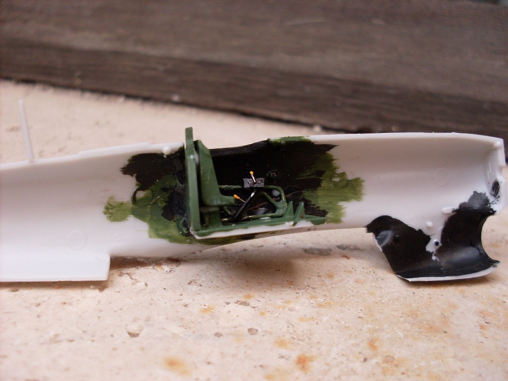

Ciao a tutti ecco un WIP della costruzione e delle piccole modifiche apportate al kit di base .
Per prima cosa ho voluto arredare la cabina di pilotaggio costruendo i pannelli laterali con del filo elettrico per i tralicci tubolari pezzetti di plasticard per le plance e del filo elettrico con una goccia di vinavil sulla punta per le leve
SDC11931.JPG [ 131.69 KiB | Osservato 26583 volte ]
tali pannelli vengono poi fissati ai lati della fusoliera,segue poi il montaggio del sedile con l aggiunta delle cinture di sicurezza realizzate con delle striscioline di lamina di alluminio la cloche e il pannello degli strumenti
