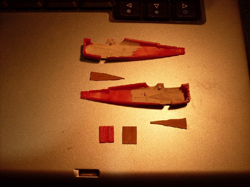

Dunque con l impiallicciatura di un mobile ho creato la pedana e le due fodere di rinforzo sulla fusoliera

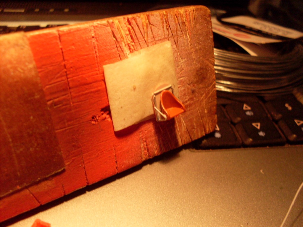

Con del filo metallico ho costruito la struttura tubolare che sostiene il seggiolino

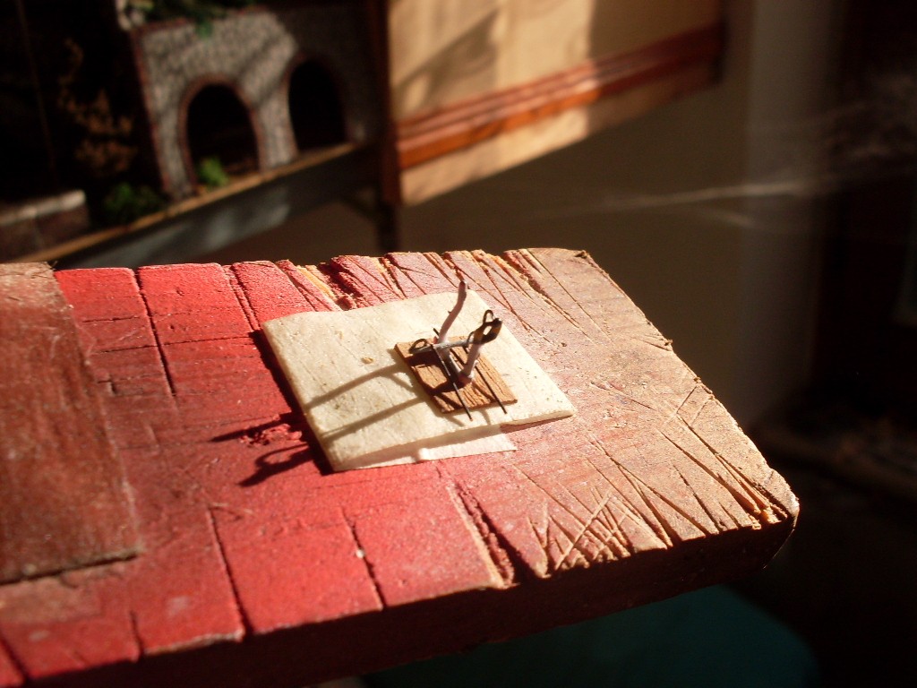

Sulla pedana di legno ho fissato la cloche e la piantana collegate tra loro con una barra di accopiamento ( uno spezzone di filo metallico) aggiunto sulla cloche uno dei cavi di comando e sulla piantana la barra trasversale della pedaliera( anch essa fatta con del filo metallico) con tiranti che partono da essa verso la parte posteriore dell aereo

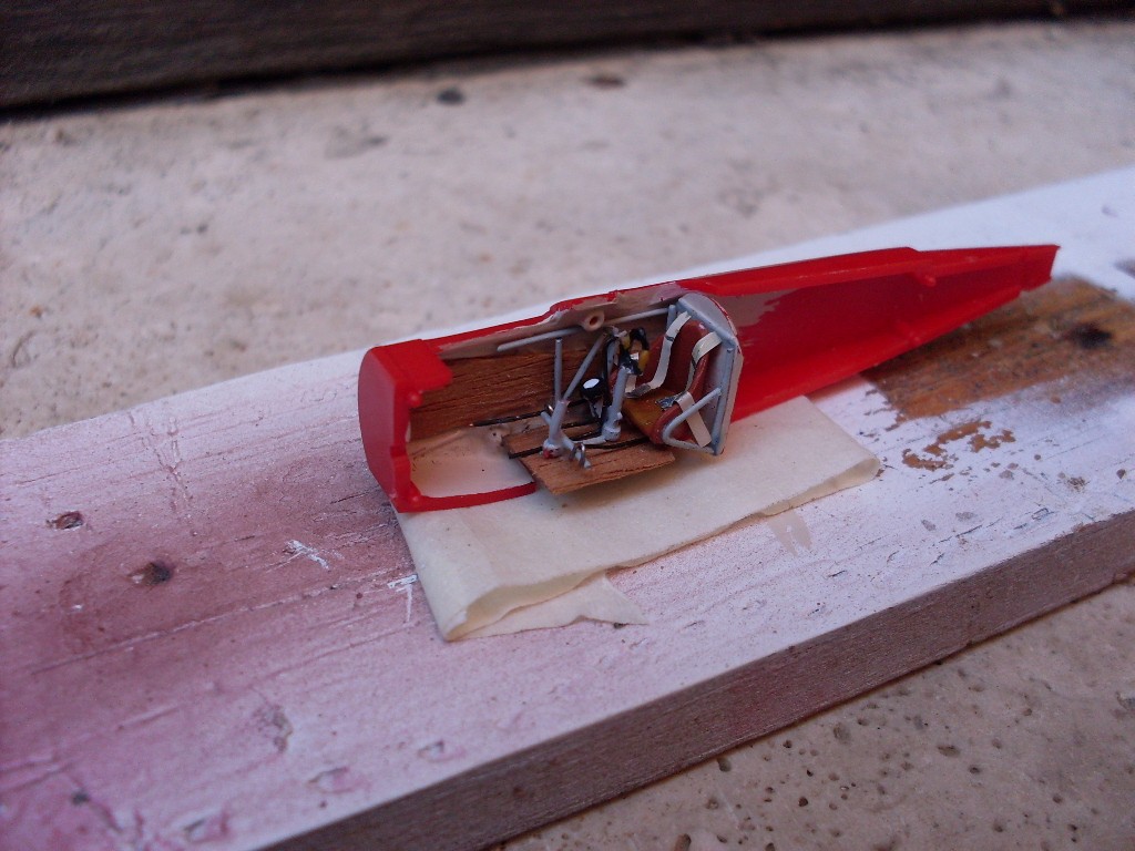

Sulle due fiancate della fusoliera ho aggiunto la parte visibile dei tubolari della struttura interna a sinistra la manetta
SDC12489.JPG [ 185.03 KiB | Osservato 20438 volte ]
a destra la pompa della benzina per "cicchettare" il motore all avvio e relativo tubo della benzina che parte da esso verso il serbatoio della benzina
SDC12491.JPG [ 116.46 KiB | Osservato 20438 volte ]

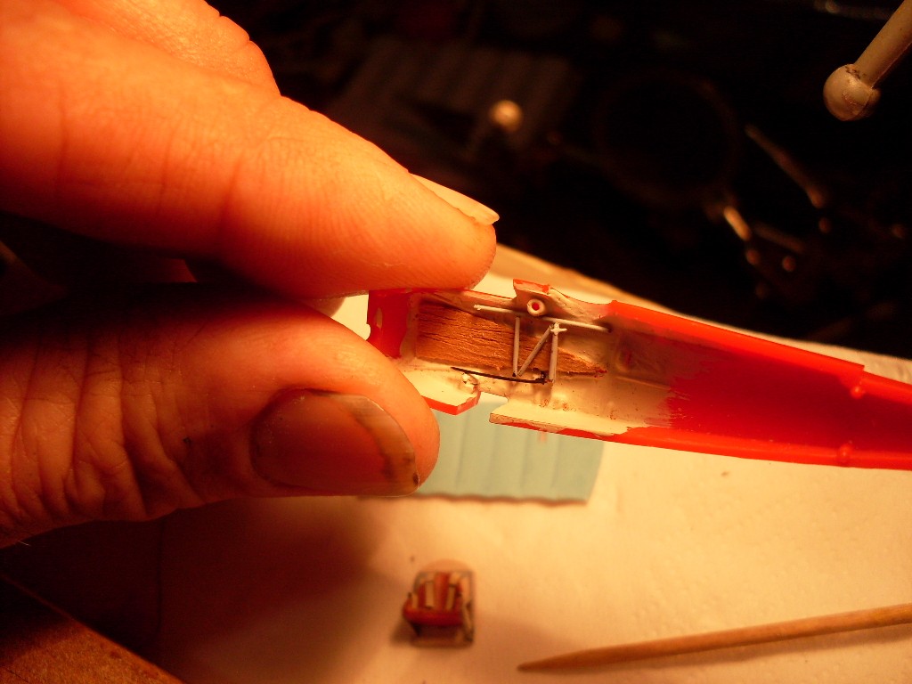

Prima di assemblare il tutto con le due semi fusoliere ho tagliato la piantana che nella realtà a differenza di quella del kit ha la parte superiore che termina con una biforcazione a U cui vanno fissate le culatte della mitragliatrici; l ho fatto solo ora perchè dovevo avere il tutto presente nella fusoliera per avere la misura esatta di dove tagliare.
SDC12509.JPG [ 165.06 KiB | Osservato 20438 volte ]
In fase di chiusura delle fusoliere inserirò la traversa dietro la cloche dove sono situati alcuni strumenti.

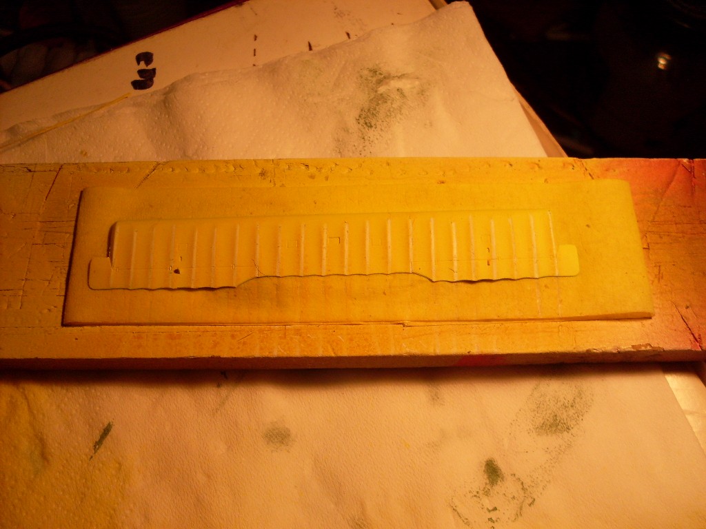

Ora il lavoro si sposta sulle ali:
Per creare il caratteristico streaked della fusoliera e parte superiore delle ali tipico degli aerei tedeschi ho proceduto così:
una prima mano di fondo color tela ( c è chi sostiene che il fondo fosse color grigio ma personalmente credo sia più plausibile il color tela di fabbrica)
SDC12514.JPG [ 178.61 KiB | Osservato 20438 volte ]

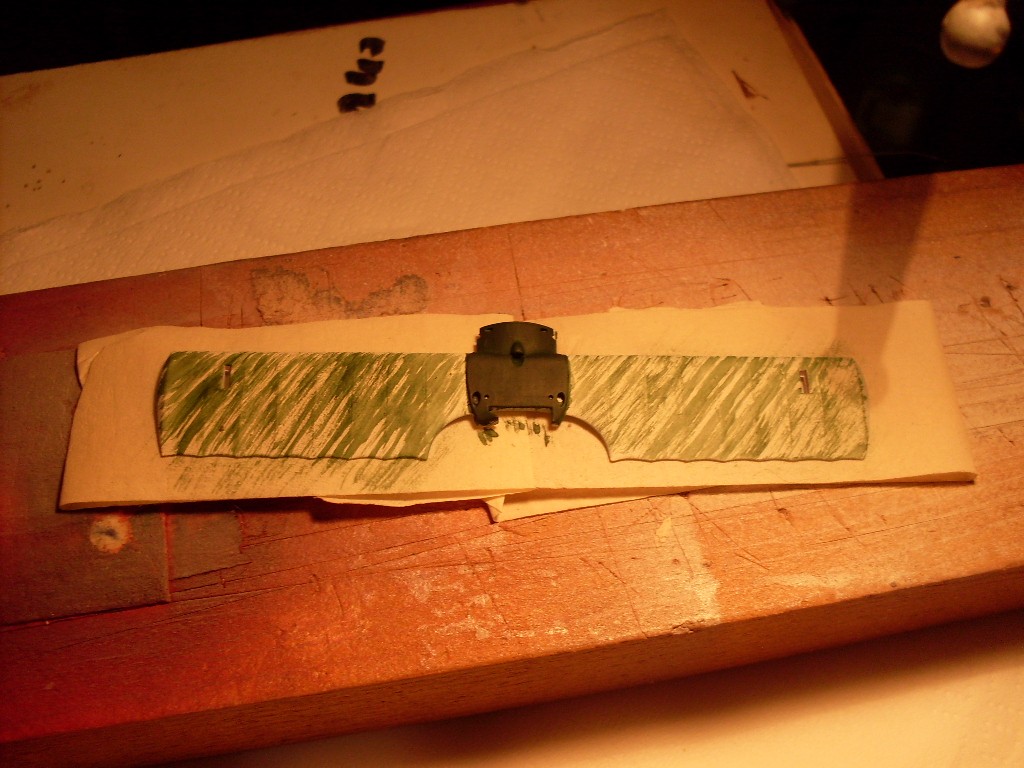

poi con un pennello piatto di circa 5mm a setole rigide, meglio se vecchio, usandolo verticalmente al piano dell ala ho dato delle pennellate in diagonale usando del verde un pò più chiaro di quello finale
SDC12518.JPG [ 166.9 KiB | Osservato 20438 volte ]
dopo varie mani con passate irregolari e sempre più scure questo è il risultato finale
SDC12522.JPG [ 176.11 KiB | Osservato 20438 volte ]

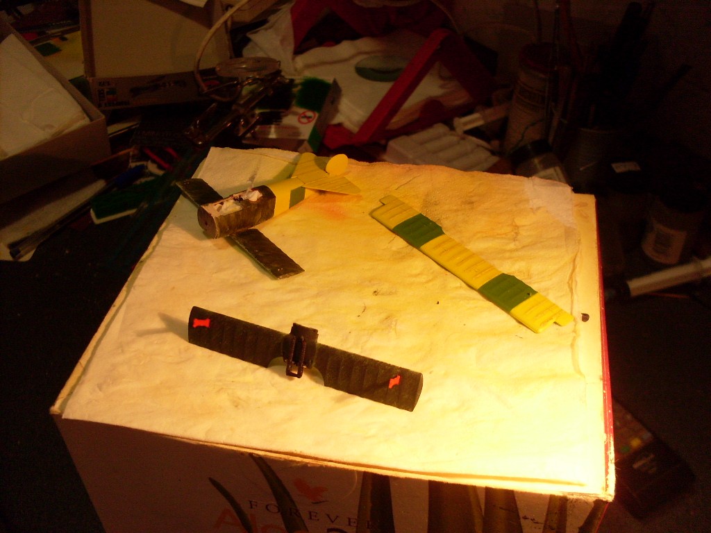

Ala superiore

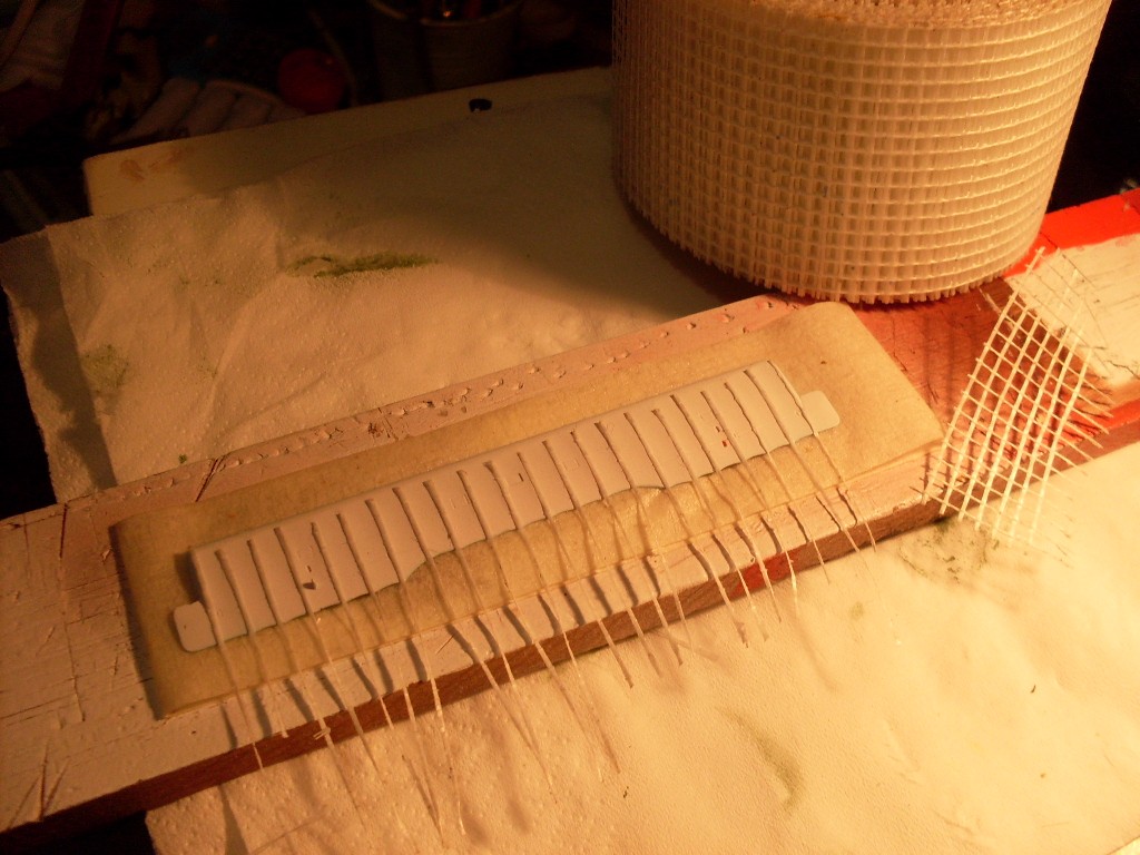

Per ottenere la lumeggiatura delle costole della centinatura ho fatto così:
dopo una prima mano di grigio chiarissimo(in questo caso il fondo è grigio perchè mi serve per ottenere l effetto colpo di luce e non la trasparenza della tela come per l ala centrale e inferiore) sulle creste delle costole ho applicato una mascheratura fatta con dei sottili fili adesivi , ottenuti sfilacciando la retina adesiva coprigiunti per il cartongesso( si sfilaccia molto facilmente, che quando succede al lavoro si smoccola perchè si complica il lavoro successivo di stuccatura , ma in questo caso invece.... :wink: :D ) il costo è bassissimo , 2,80e x 20 m,se considerate che ne ho usati circa 5 cm con un rotolo mascherate un Fokker vero :lol:
SDC12535.JPG [ 171.68 KiB | Osservato 20438 volte ]
Dopo la mascheratura una passata di preshading color ocra
SDC12541.JPG [ 171.8 KiB | Osservato 20438 volte ]
poi verniciatura con il colore finale fino quasi a copertura totale , ci si ferma un pò prima , si tolgono i fili di copertura
SDC12544.JPG [ 145.69 KiB | Osservato 20438 volte ]
adesso una velatura finale a smorzare il grigio così scoperto e amalgamarlo con l ombreggiatura dell ocra fino ad ottenere l effetto voluto
SDC12547.JPG [ 167.02 KiB | Osservato 20438 volte ]

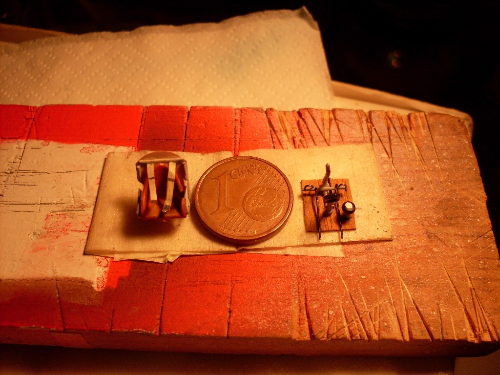

dopo la verniciatura delle ali per poter montare l ala centrale ( che farò comunque dopo aver applicato le decals) devo preparare il pezzo che riproduce la parete verso i pilota della cassetta delle munizioni con le relative slitte dei caricatori delle mitragliatrici,aggiungendo la parte superiore della piantana di cui ho parlato in precedenza verniciarlo e incollarlo all ala centrale.

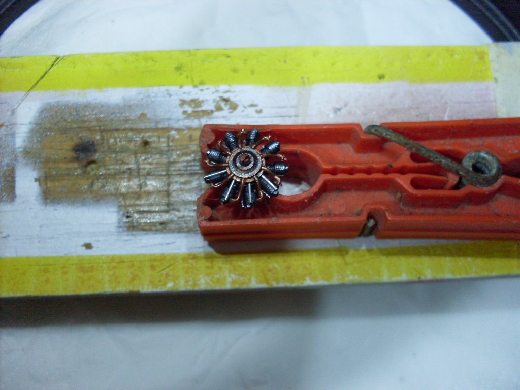

Sono passato poi al montaggio del motore , ho aggiunto , solo ai quattro cilindri inferiori che usciranno dalla cofanatura anteriore , nel retro degli spezzoni di filo metallico dalla testata al monoblocco, anteriormente le candele con i relativi fili.

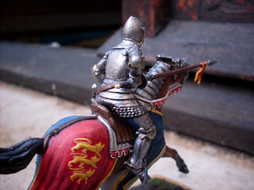

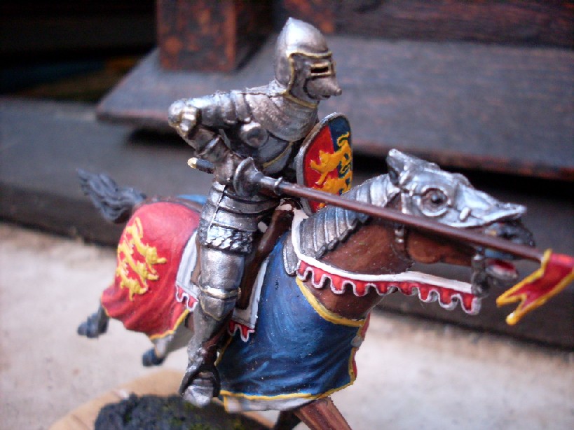

Per la verniciatura delle parti metalliche, personalmente preferisco lumeggiare piuttosto che ombreggiare con lavaggi più scuri , questo secondo me perchè il naturale processo di invecchiamento del metallo porta al suo schiarimento dovuto all uso e usura ( l ossidazione è un processo parallelo ma a se stante e non sempre presente)
SDC12845.JPG [ 103.38 KiB | Osservato 20419 volte ]
SDC12846.JPG [ 113.05 KiB | Osservato 20419 volte ]
Scusate le foto OT ma sono per illustrare quanto detto applicato a superfici metalliche estese e soggette ad usura ma non ossidazione ,ottenuto con del normalissimo color alluminio come base.
Ho quindi dato una mano di alluminio scurito abbondantemente con del nero e poi con lavaggi diluiti via via sempre più chiari avendo l accortezza di lasciar trasparire la mano precedente sottostante.
