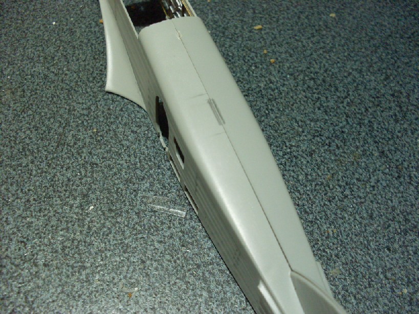

L aereo in questione ha una particolarità che non ho riscontrato in nessun altro 79 da me visionato su foto o testi;infatti ha due finestrelle sul lato destro della fusoliera all altezza circa dei 2/3 dell ala
SDC15018.JPG [ 143.11 KiB | Osservato 38719 volte ]
Sinceramente non so se risalgono al periodo del restauro ( ne dubito) o se, come non di rado succedeva, fanno parte di una modifica arbitraria del tempo ; lo stesso Buscaglia quando era dislocato in Sicilia fece segare la gondola come esperimento per migliorare l aereodinamicità riducendo i consumi e allungare così l autonomia in virtù del fatto che essendo ormai impiegati in azioni aereosiluranti la postazione del puntatore non aveva più ragione di esistere e la conseguente eliminazione della mitragliatrice ventrale era relativa dato che gli avvicinamenti a i bersagli erano effettuati a quota molto bassa tale da rendere praticamente nulla l eventualità di un attacco dal basso della caccia ( tale modifica tra l altro fu adottata nell azione su Gibilterra e divenne standar per tutti i 79 in forza alla RSI)
Comunque il dato di fatto è che ci sono ed è il modello che voglio riprodurre, perciò mi sembra giusto farle senza troppe domande :D
Dopo averle disegnate le ho ritagliate con il traforo
SDC15198.JPG [ 156.9 KiB | Osservato 38719 volte ]
SDC15203.JPG [ 144.91 KiB | Osservato 38719 volte ]

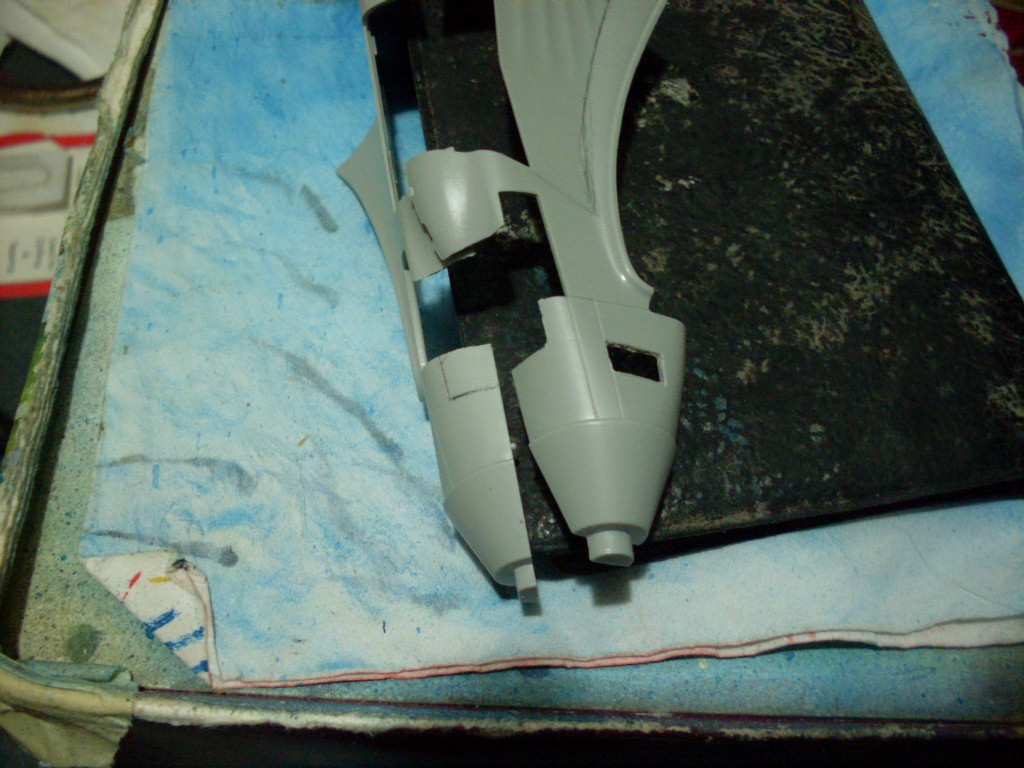

Sempre sulla fusoliera ci son altre aperture da praticare:
sono il pannello d ispezione situato sul lato sinistro suibito dopo la controcapottatura del motore centrale che permette l accesso al serbatoio principale dell olio e alla bombola di co2 del sistema antincendio , a un piccolo vano dove trovano posto attrezzi per la manutenzione ordinaria e di emergenza e i due paannelli subito davanti alla finestratura della cabina che serve per l ispezione e manutenzione degli strumenti del cruscotto della cabina piloti
SDC15206.JPG [ 174.92 KiB | Osservato 38719 volte ]
I pannelli verranno rifatti con del lamierino ( a tempo debito) invece di usare i ritagli stessi perche il lamierino è più sottile e realistico rispetto allo spessore della plastica; per lo stesso motivo con un taglierino ho rastremato internamente il taglio delle aperture per assotigliare la plastica
SDC15211.JPG [ 154.6 KiB | Osservato 38719 volte ]
SDC15217.JPG [ 201.4 KiB | Osservato 38719 volte ]

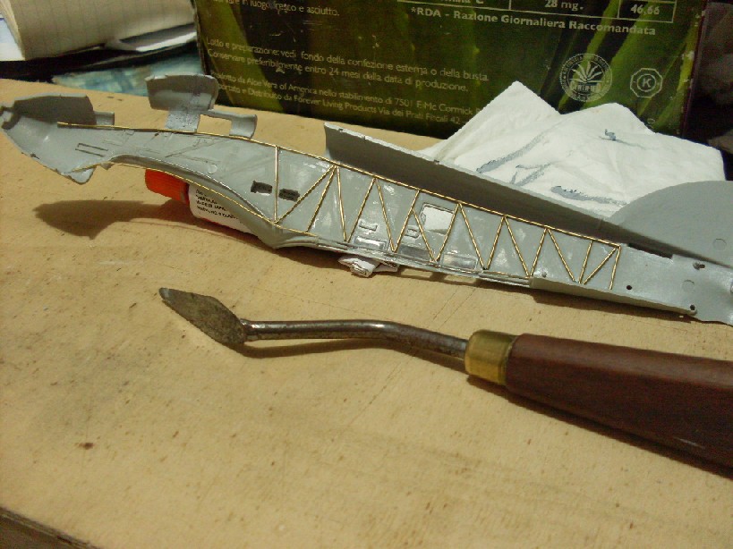

sono partito con la costruzione dell ossatura interna della parte centro/poppiera della fusoliera seguendo quella stampata sul modello che in questa parte dell aereo risulta corretta ( apparte aver aggiunto l ultima sezione in coda )dopo aver prima incollato i finestrini del puntatore che altrimenti non avrei potuto mettere dopo per via dei montanti dell ossatura....
A questo punto ho dovuto sospendere la costruzione dell ossatura per incollare la parte di gobba che reca il finestrino superiore nella zona motorista/marconista stuccandola e succesivamente verrà stuccato anche il foro per l aplicazione del generatore di tensione esterno perchè questo modello aveva due generatori interni Marelli collegati ai motori laterali che caricavano due batterie.
SDC15221.JPG [ 124.48 KiB | Osservato 38568 volte ]
SDC15222.JPG [ 161.83 KiB | Osservato 38568 volte ]

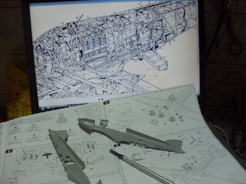

Fatto questo l andamento dei tralicci dell ossatura nella parte anteriore che va dal vano bombe verso il muso va controllato e corretto, infatti i punti attacco inferiori dei tralicci vengono considerati all ipotetico traliccio curvilineo ( non stampato sul modello) che corre lungo il bordo curvo superiore ( che corrisponde al profilo dell ala visto dall interno) mentre in realtà sono saldati ad un altro traliccio portante sempre curvilineo ma più in basso cosa questa che falsa l inclinazione di tali tralicci ed in più creano l errore di far capitare i tre punti di ancoraggio dei longheroni dell ala alla fusoliera al traliccio sbagliato....le foto che seguono forse si spiegano meglio:il traliccio di acciaio è quello a cui sarebbero collegati i tralicci del modello quello più basso di ottone è il traliccio corretto come nella realtà
Ho anche provato a secco il pavimento con le paretine che delimitano la zona motorista/marconista per delineare l andamento di tutte linee dei tralicci considerando gli ingombri delle due mitragliatrici con relativi castelli sedili piloto ecc.... é un lavoro questo di studiare la nomenclatura dell ossatura lungo perchè bisogna studiare da dove parte ogni singoli traliccio ,vedere dove finisce il suo innesto con altre strutture e riportare tutto sul modello controllando che il tutto sia compatibile che però trovo molto divertente.. :D
SDC15226.JPG [ 186.62 KiB | Osservato 38568 volte ]
SDC15227.JPG [ 201.26 KiB | Osservato 38568 volte ]
SDC15230.JPG [ 155.6 KiB | Osservato 38568 volte ]

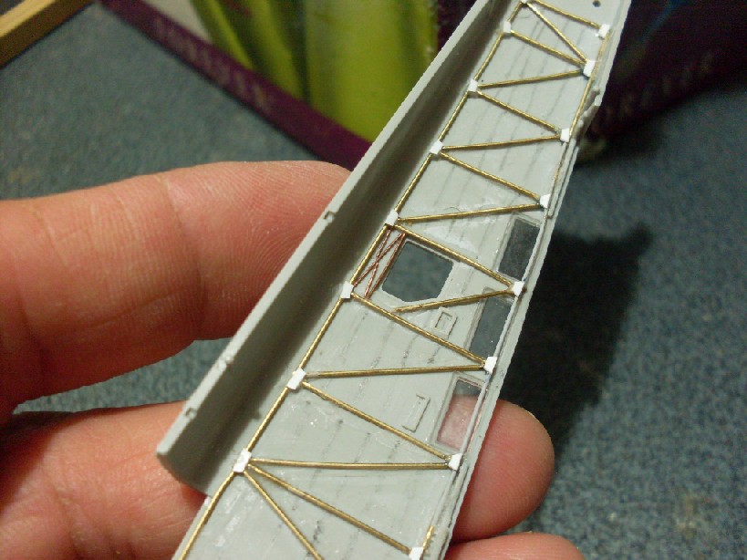

Con delle striscioline di plasticard fatte a pezzettini incollate tra un tubo verticale e l altro dell ossatura ho montato tutte le componenti orizzontali dell ossatura
SDC15249.JPG [ 107.71 KiB | Osservato 38469 volte ]
SDC15256.JPG [ 135.22 KiB | Osservato 38469 volte ]

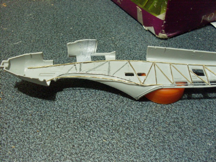

Con del filo metallico fino ho fatto la parte di ossatura dorsale longitudinale superiore ( l inferiore a traliccio la farò più avanti...)
SDC15263.JPG [ 134.8 KiB | Osservato 38469 volte ]
A questo punto ho verniciato il lavoro fatto fin ora ( conscio che probabilmente ci sarà da fare dei ritocchi montando gli altri particolari ma è proprio per via della numerosità di questi che mi conviene verniciare ora per non rischiare di non poterlo fare agevolmente dopo
SDC15279.JPG [ 131.43 KiB | Osservato 38469 volte ]
SDC15276.JPG [ 172.52 KiB | Osservato 38469 volte ]
