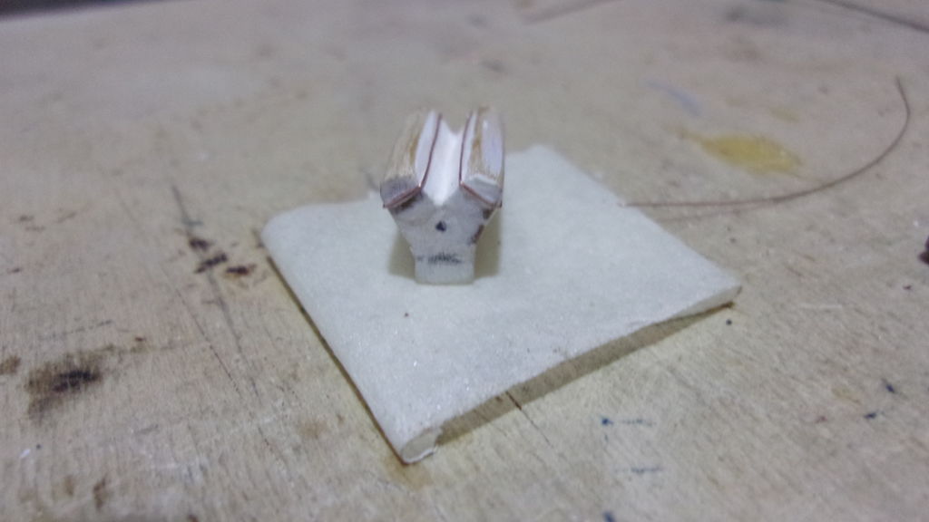

incollato il basamento cilindri
101_0385.JPG [ 112.06 KiB | Osservato 25918 volte ]
fatta sul basamento l inclinazione a v ho incollato poi i cilindri /teste
101_0388.JPG [ 112.06 KiB | Osservato 25918 volte ]

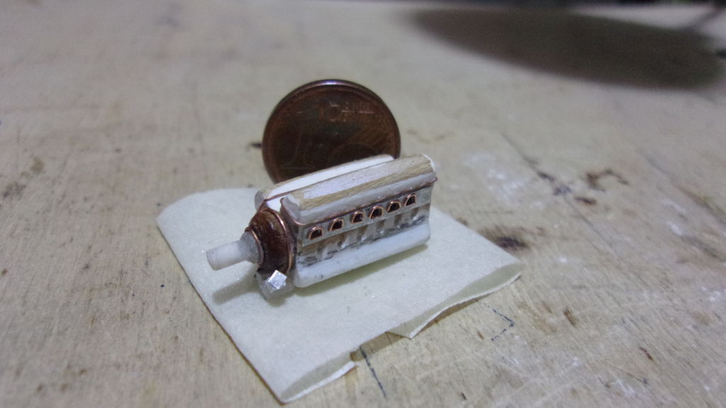

Praticati i fori dei collettori di scarico e applicate le flange di accoppiamento delle marmitte...il tutto vicino ad un centino...
101_0666.JPG [ 66.34 KiB | Osservato 25918 volte ]
Bene ovviamente il motore è ancora allo stato embrionale, manca ancora la parte posteriore con le varie pompe , turbine della sovralimentazione , intercooler ecc ma quello che mi interessa è che la sagoma limite trasversale l ho fatta, questo mi permette di provare il motore nel suo vano accoppiando le due fusoliere a secco dopo aver tagliato da esse il cofano e un pannello sulla sinistra che lascierà scoperto il lato sinistro del motore...appurato che posso infilare il motore anche a fusoliere incollate per adesso lo metto da parte inizio l aereo e il motore molto probabilmente lo terminerò per ultimo.
