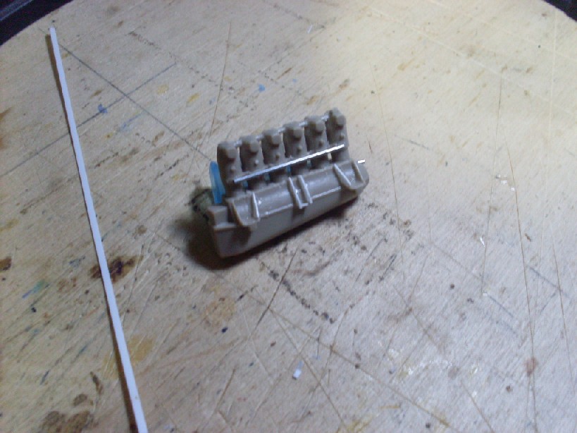

Per ora sui carburatori mi fermo , la parte alta con i leveraggi delle valvole a farfalla ci lavorerò più avanti...

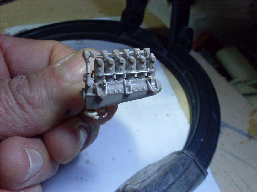

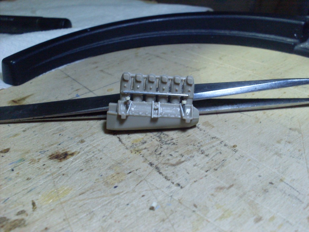

Passiamo al basamento;le costole di rinforzo del basamento dei cilindri sono errate , infatti nel modello sono parallele tra loro
SDC16729.JPG [ 97.43 KiB | Osservato 27329 volte ]
mentre nella realtà le due interne sono divergenti da quelle esterne, perciò con un taglierino ho asportato le costole interne e rifatte con dei profilati di plasticard sagomati aggiungendo tra l altro le due parallele centrali presenti dal lato opposto al lato dove sono presenti i carburatori
SDC16733.JPG [ 104.89 KiB | Osservato 27329 volte ]

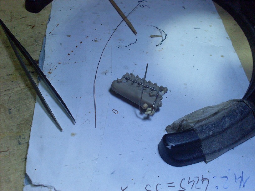

Ora con del filo elettrico spellato lasciando una piccola porzione di guaina in punta ho fatto e incollato i due tubi rabbocco dell olio e il tappo presente al centro del basamento tra le due costole parallele e con delle microgocce di vinavil cominciare ad accennare i bulloni di serraggio della coppa dell olio
SDC16803.JPG [ 155.81 KiB | Osservato 27329 volte ]

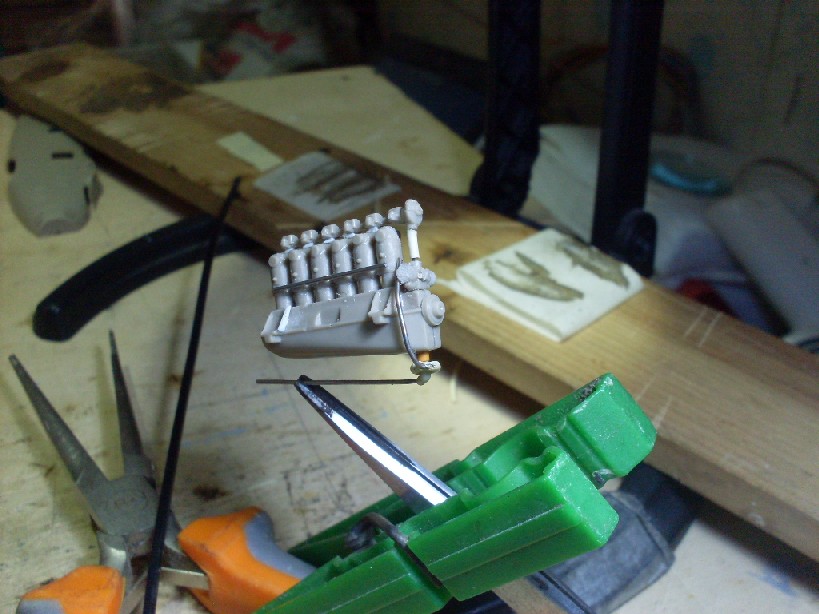

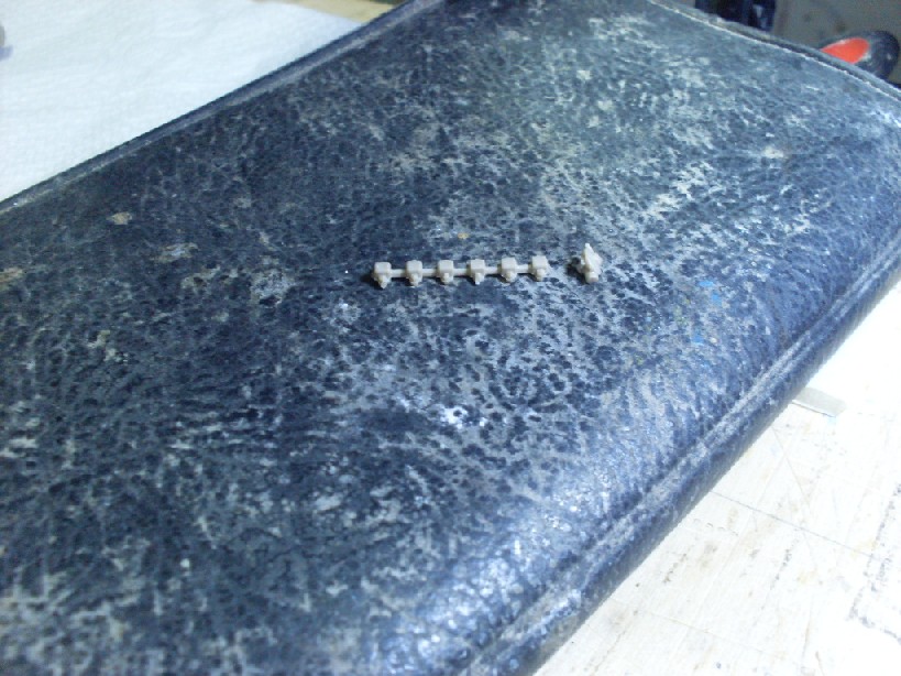

come accennato precedentemente ho lavorato sulla distribuzione, l albero a cammes del kit non è fatto male
SDC16806.JPG [ 83.09 KiB | Osservato 27281 volte ]

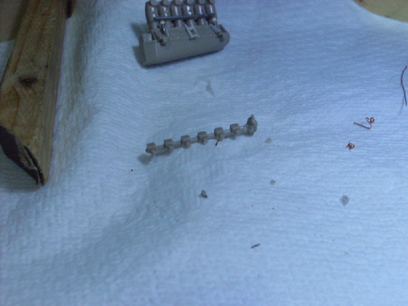

però va modificato perchè se montato come da kit sarebbe così
SDC16810.JPG [ 89.63 KiB | Osservato 27281 volte ]
ma in questo modo i coperchi delle punterie sarebbero sopra i cilindri mentre nella realta sono arretrati e sopra i cilindri si trovano le valvole, occorre quindi montarlo così
SDC16813.JPG [ 142.03 KiB | Osservato 27281 volte ]
ma così facendo inevitabilmente la coppia conica dell alberino di trasmissione della distribuzione arretra troppo ; occorre quindi tagliarla e poi rincollarla all albero a cammes accorciato
SDC16820.JPG [ 143.26 KiB | Osservato 27281 volte ]
Inoltre tutta la distribuzione nella realtà è leggermente rialzata rispetto ai cilindri così con dei spessorini di plasticard l ho rialzata di circa 0,5 mm
SDC16822.JPG [ 146.93 KiB | Osservato 27281 volte ]
A questo punto si monta il tutto....
SDC16826.JPG [ 159.68 KiB | Osservato 27281 volte ]

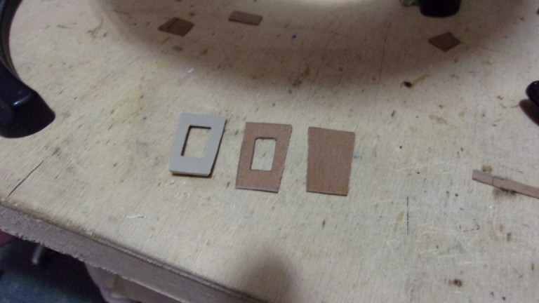

Dato che la parte superiore del corpo pompa è più spesso dei tubi ho inserito una fettina di guaina di filo elettrico di sezione maggiore nel reoforo del filo telefonico tagliandolo poi, ma lasciandone una piccola porzione che servirà a fissare la pompa al basamento motore grazie ad un foro precedentemente fatto
SDC16980.JPG [ 128.14 KiB | Osservato 27214 volte ]

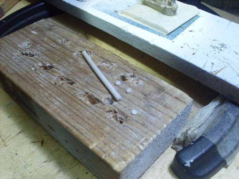

Subito avanti alla pompa dell acqua c è la pompa ad ingranaggi dell oilo; ha una forma tronco conica e al cosa più semplice per riprodurla è stato un pezzo della punta di uno spiedino di legno....
SDC16990.JPG [ 139.14 KiB | Osservato 27214 volte ]
Montata
SDC16993.JPG [ 138.03 KiB | Osservato 27214 volte ]

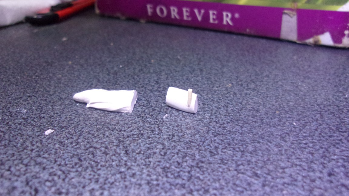

Tra la costruzione di un particolare e l altro ripasso con delle microgocce di vinavil i dadi e prigionieri vari in modo da poterli ottenere per sovrapposizione di materiale
SDC16995.JPG [ 94.85 KiB | Osservato 27214 volte ]

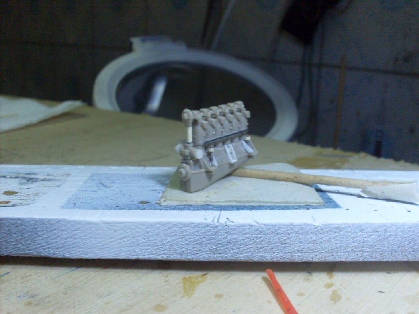

Ciao a tutti , allora mano di primer
SDC17025.JPG [ 144.74 KiB | Osservato 27158 volte ]

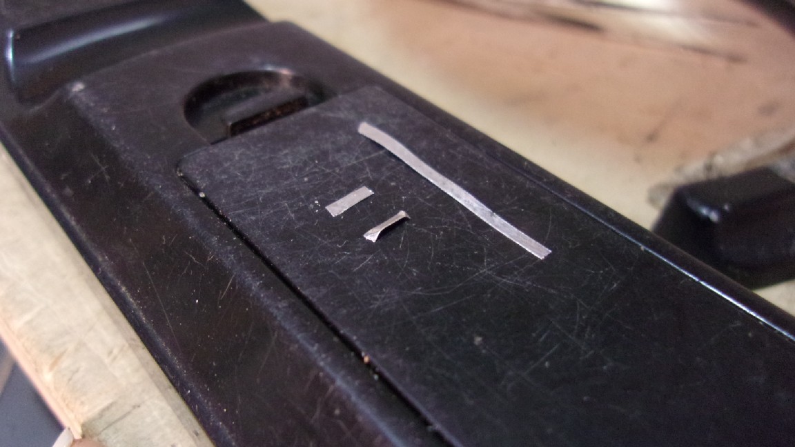

Con una sottile lamina di alluminio ho fasciato i collettori di alimentazione del carburatore simulando la benda che spesso li avvolgeva
DSC02705.JPG [ 188.69 KiB | Osservato 27158 volte ]

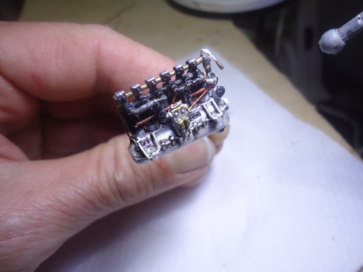

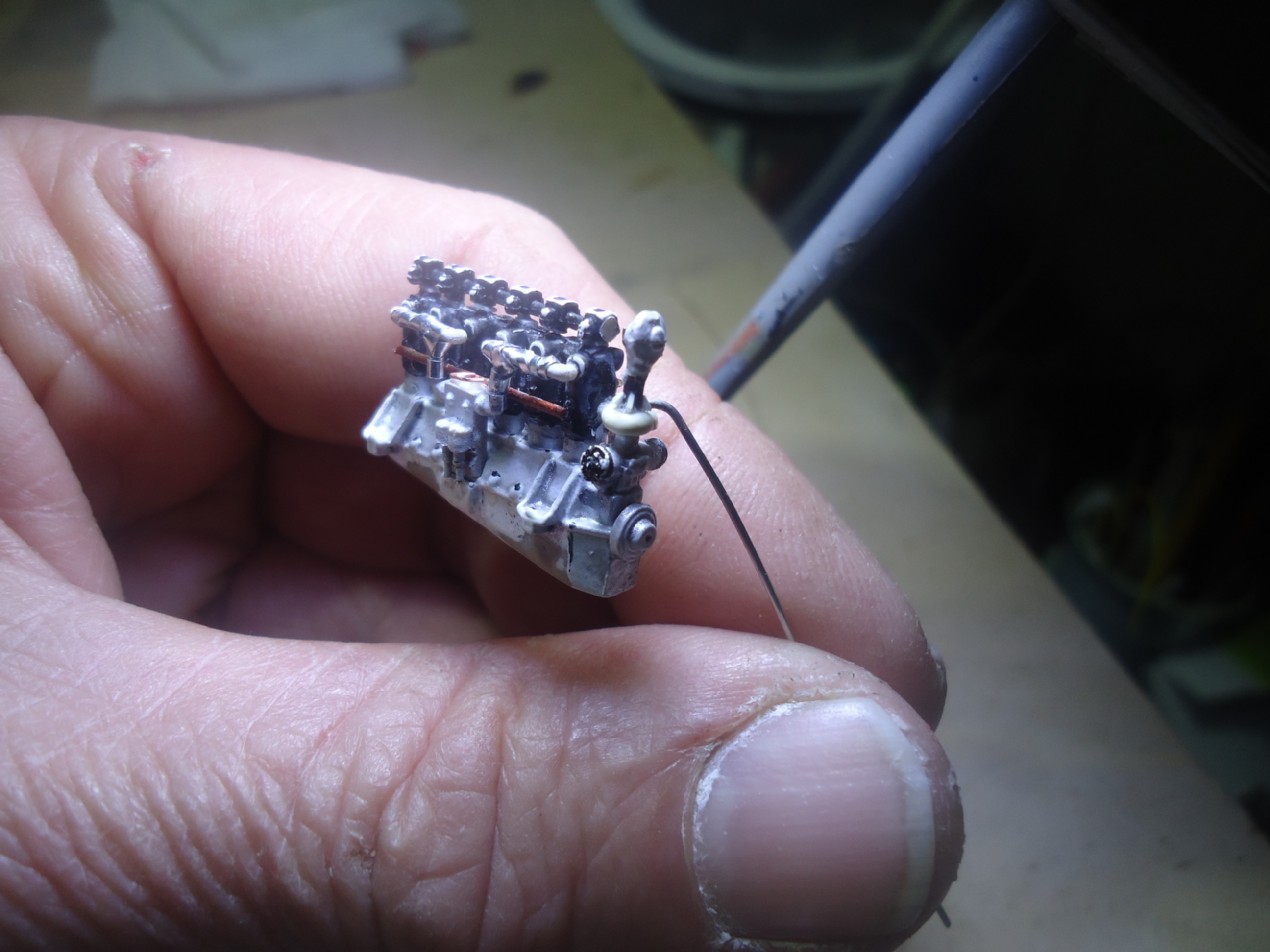

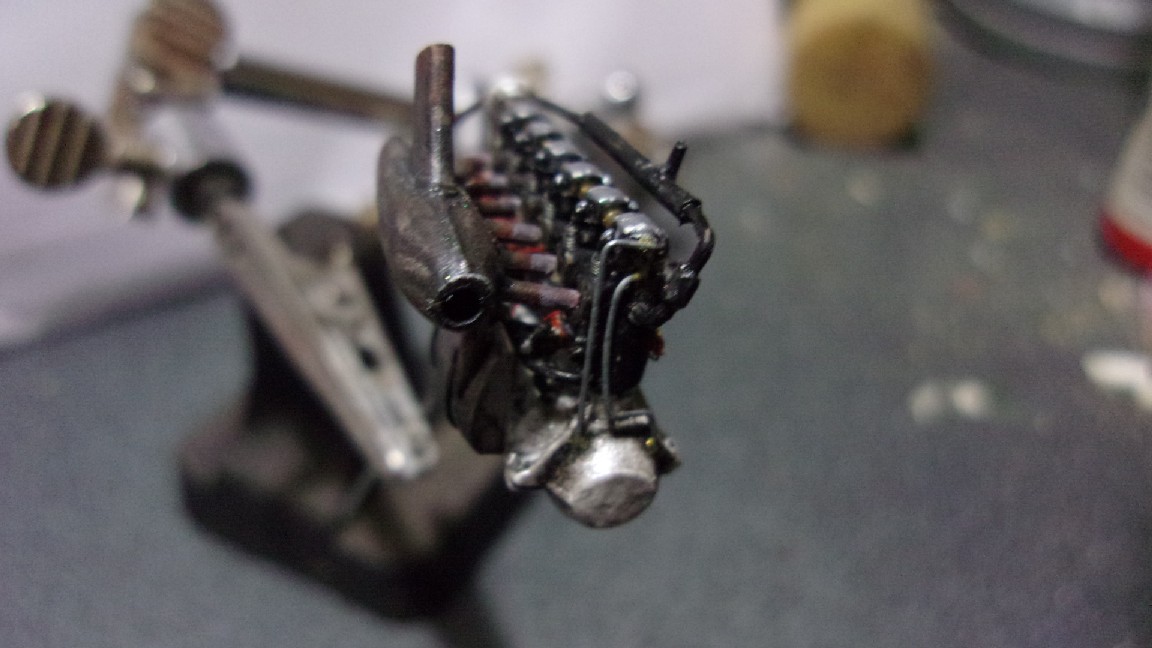

Aggiunte altre tubature esistenti sul motore ,prima sporcatura e questa è la situazione attuale:
DSC02730.JPG [ 182.01 KiB | Osservato 27158 volte ]
DSC02740.JPG [ 172.63 KiB | Osservato 27158 volte ]
DSC02742.JPG [ 142.98 KiB | Osservato 27158 volte ]
Ciao alla prossima

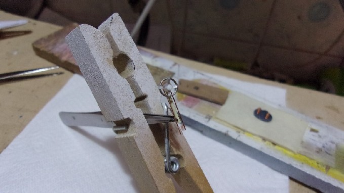

Ciao a tutti, domenica mattina mi sono montato le molle delle valvole di scarico:
101_0015.JPG [ 178.02 KiB | Osservato 27137 volte ]
101_0020.JPG [ 113.85 KiB | Osservato 27137 volte ]
Per farle ho proceduto così:
i capillari di rame che ho usato fin ora non vanno bene perchè per quanto siano piccoli sono troppo grandi per fare le molle ( verrebbero sproporzionate) e poi il color rame andrebbe verniciato impastando il particolare vista la sua minuteria...così ho usato la treccia di massa del cavo TV che ha dei capillari sottilissimi e di color dell acciaio.
Sull ago di una siringa da insulina ho avvolto il capillare facendo delle spire "comode" non necessariamente già serrate,
101_0027.JPG [ 195.14 KiB | Osservato 27137 volte ]
poi con il taglierino ho compresso la molla
101_0030.JPG [ 187.39 KiB | Osservato 27137 volte ]
infine estratta ed eccola qua...
101_0033.JPG [ 205.85 KiB | Osservato 27137 volte ]
Nella foto ci sono ancora i gambi che andranno tagliati, li ho lasciati solo per fotografare ma in realtà vanno tagliati quando la molla è ancora infilata nell ago in modo che aiutandosi con la punta delle pinzette si possono accostare bene mentre se lo si facesse con la molla estratta si deformerebbe il tutto :evil:

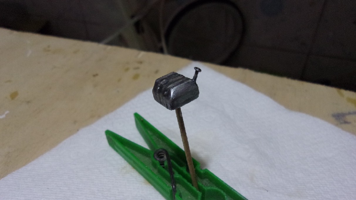

Ciao a tutti, dopo aver fatto anche le altre molle ho cominciato a lavorare sulla marmitta:
con un taglierino ho scavato il foro superiore dello scarico con un girapunte a mano fatto il foro anteriore
101_0052.JPG [ 181.12 KiB | Osservato 27081 volte ]
101_0054.JPG [ 163.14 KiB | Osservato 27081 volte ]
Ora ovviamente nella realtà la marmitta non è fatta tutta di un pezzo ma sia i collettori di scarico che il tubo di scarico sono saldati al corpo centrale ,anche il corpo centrale probabilmente sarà composto da due gusci saldati sicuramente non lateralmente perchè nelle foto non si vede traccia di saldatura laterale ,quindi deve essere sul dorso e sul ventre ;con del vinavil ho ricreato la treccia di saldatura nei vari punti
101_0059.JPG [ 177.2 KiB | Osservato 27081 volte ]

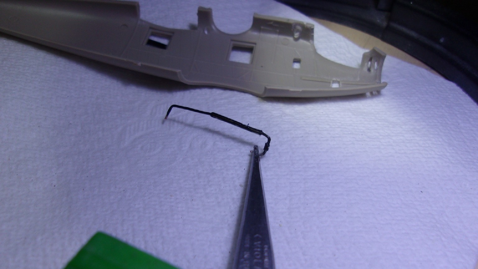

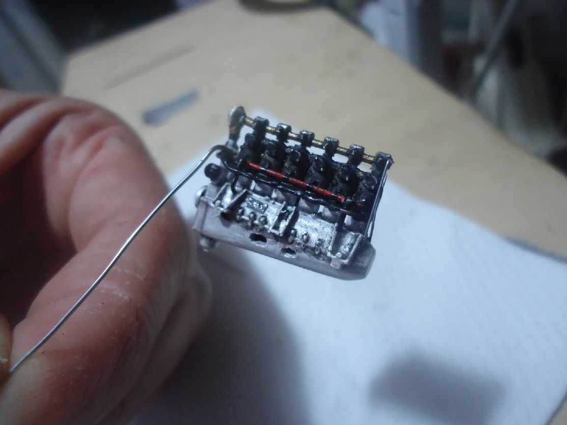

Finita la marmitta mi sono passato i fili delle candele sui due lati del motore
101_0064.JPG [ 190.52 KiB | Osservato 27081 volte ]

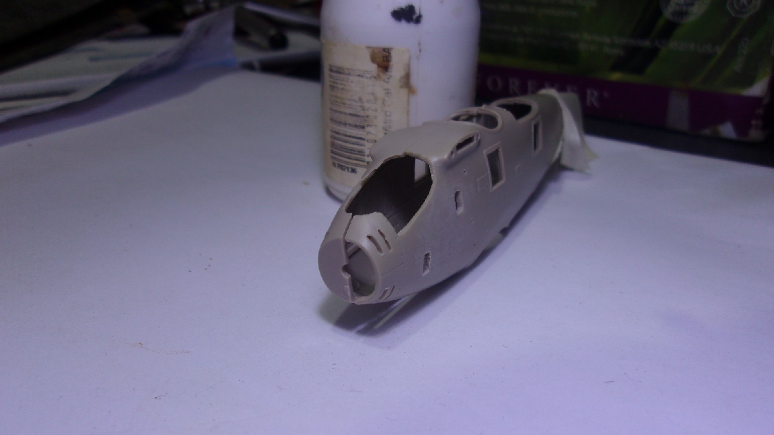

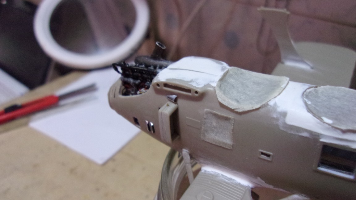

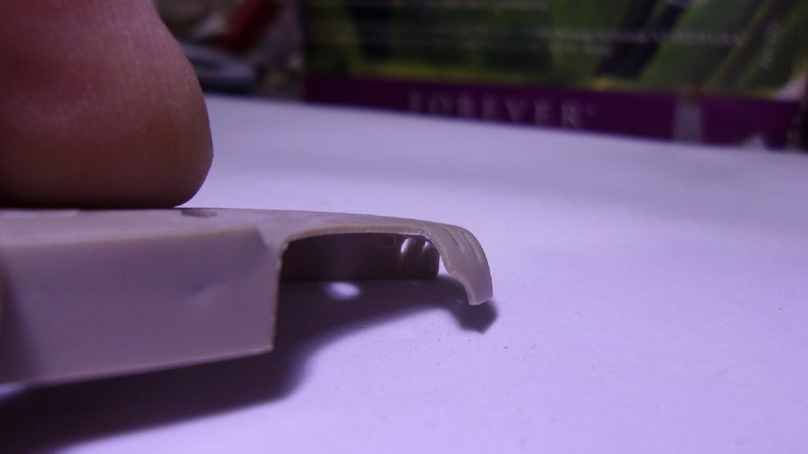

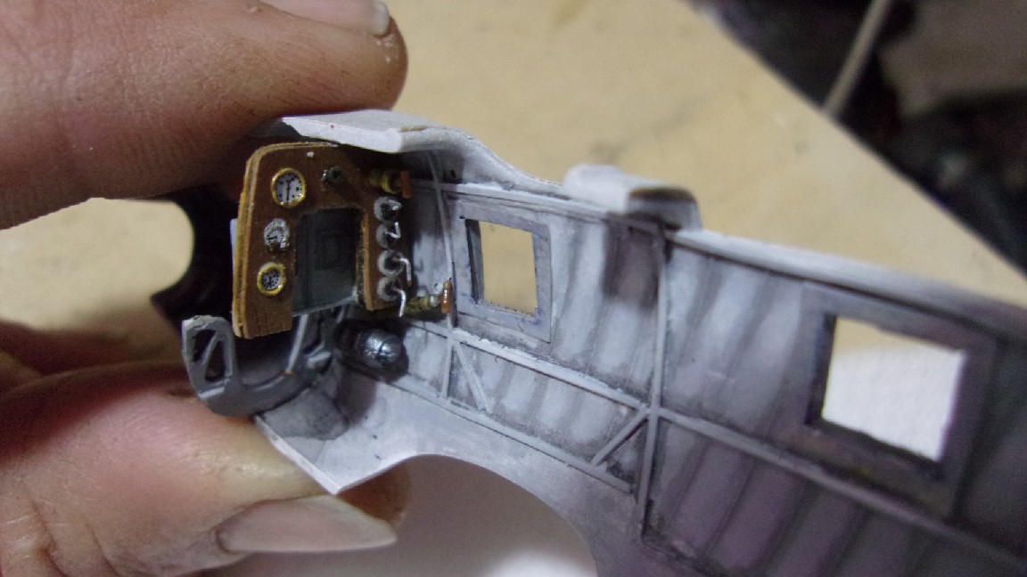

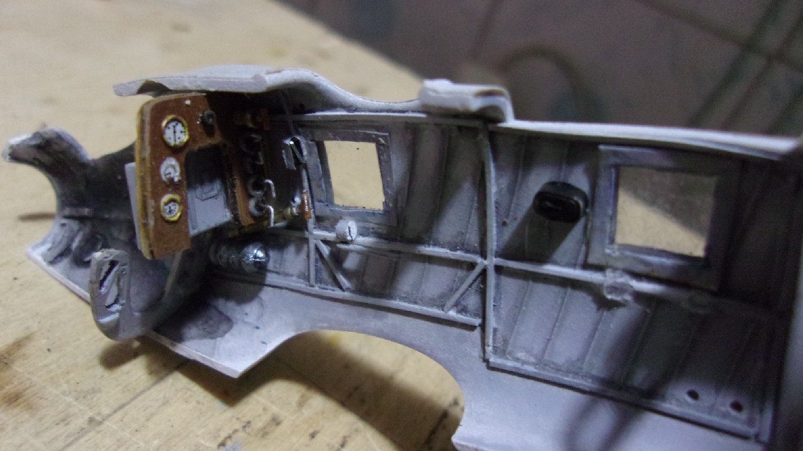

Prima di finire il motore ho cominciato a fare i primi lavori sulla fusoliera; ho asportato i cofani che farò aperti per lasciar vedere il motore, tagliata la parte anteriore dietro l ogiva dell elica per creare la parte vuota come nella realtà e rendere così la naca con un aspetto reale
101_0092.JPG [ 141.51 KiB | Osservato 27081 volte ]
lo spessore della plastica è eccesivo così va assottigliato nei punti a vista
101_0094.JPG [ 81.9 KiB | Osservato 27081 volte ]
Aperti anche gli sportelli di ispezione per il carburatore e la zona pompa/manicotti.
Nel modello del kit sulla semifusoliera sinistra sono presenti 4 sportellini stampati con le relative prese ad orecchia per l areazione; nel modello che vorrei fare io ne sono presenti solo due ( quelli aperti) ed al posto di uno sportellino situato subito dopo lo sportellino più basso da me aperto ci sono due prese ad orecchia a filo della fusoliera al posto dello sporetllino stampato sul kit , così ho spianato i due sportellini "superflui" e ricostruirò in un secondo momento solo le prese ad orecchia
101_0097.JPG [ 138.29 KiB | Osservato 27081 volte ]

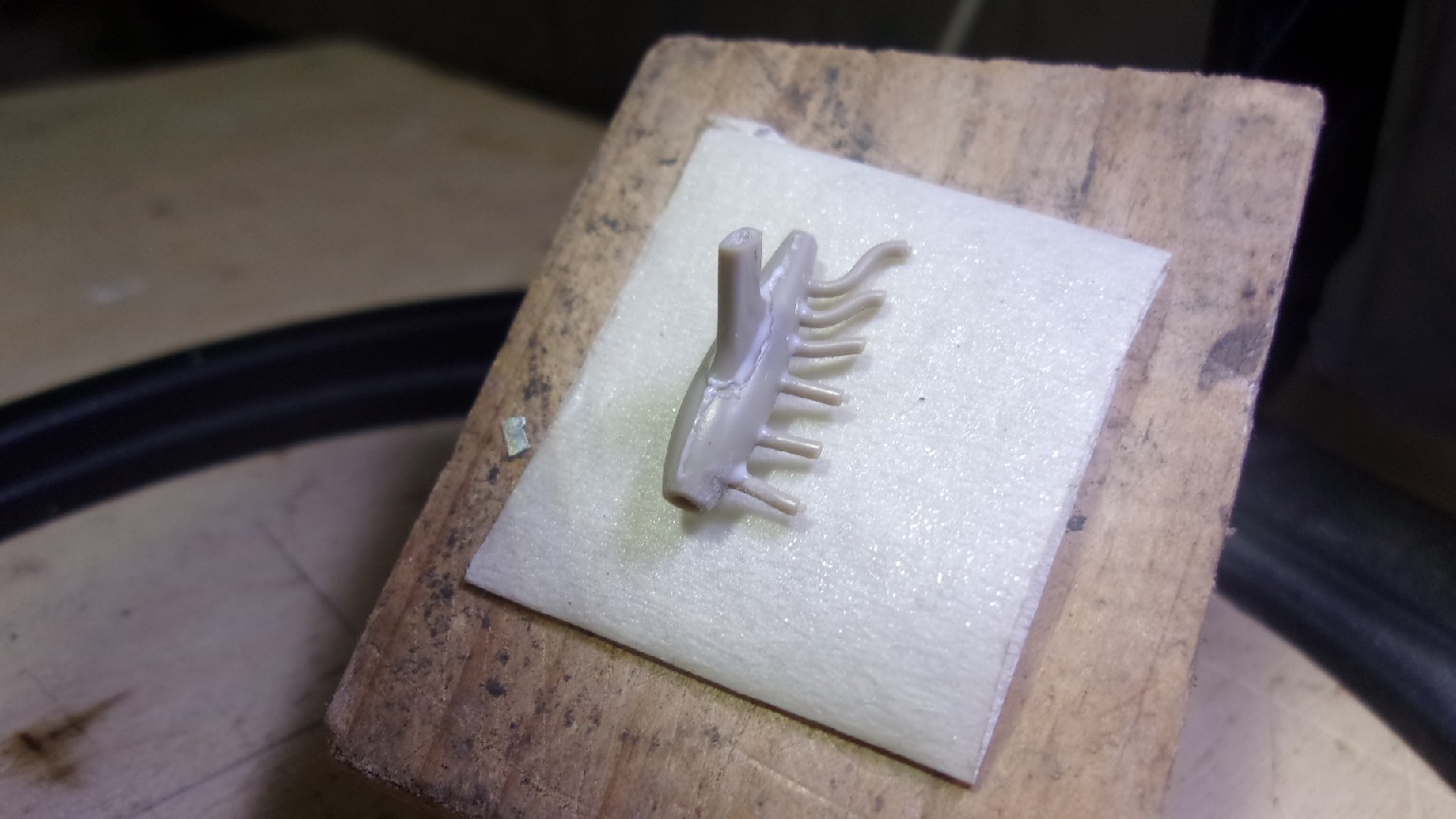

Da un panetto di stucco per marmo , ritagliandene una porzione di misura più o meno esatta , lavorando di cara vetrata ho ottenuto il serbatoio dell olio ,il bocchettone è uno spezzone di guaina di filo elettrico poi con delle sottili strisce di alluminio farò le cinghie di fissaggio del serbatoio
101_0105.JPG [ 182.42 KiB | Osservato 27081 volte ]
Lasciando delle sezioni di guaina su di un pezzo di filo elettrico parzialmente spellato per simulare il manicotto di giunzione anteriormente e la parte centrale più spessa ,ho fatto il tubo dell acqua che va dalla parte anteriore della testata ai radiatori passando sopra il motore
101_0106.JPG [ 168.39 KiB | Osservato 27081 volte ]
A questo punto si può assemblare il tutto:
101_0125.JPG [ 103.18 KiB | Osservato 27081 volte ]
101_0128.JPG [ 122.25 KiB | Osservato 27081 volte ]
101_0132.JPG [ 121.83 KiB | Osservato 27081 volte ]
101_0133.JPG [ 121.82 KiB | Osservato 27081 volte ]
Bene il motore è fatto ,a differenza del D IIIa e degli ultimi modelli del D III prima serie ho ragionevoli dubbi che mi fanno pensare che il motore dell aereo di Von Schleich non avesse il sincronizzatore per la mitragliatrice; la sua mitragliatrice Lewis infatti era montata su di un castelletto alto sopra l elica :wink: segno evidente della mancanza di sincronizzatore

Il cruscotto del kit non mi piaceva ( troppo spesso e plasticoso) l ho rifatto come quello vero in legno ( compensato marino sottile ) poi impiallicciato sempre in legno
101_0306.JPG [ 136.42 KiB | Osservato 26614 volte ]
Allestimento cruscotto:
una cosa positiva del kit è che danno le decals degli strumenti in numero doppio, ciò permette in caso di smarrimento di non smoccolare troppo e di avere materiale in più per poter creare anche altri strumenti presenti nell aereo vero ma non riportati nel kit....applicare solo le decal sol cruscotto dà l effetto un po troppo " piatto " occorre realizzare le borchiettine di ottone intorno al vetrino ( simulato con un velo di vernice trasparente sulla decal) con dei capillari di rame verniciai in oro
101_0346.JPG [ 170 KiB | Osservato 26614 volte ]

Ciao a tutti,altre due cosette fatte tempo fa:
all interno della fusoliera i finestrini hanno delle cornici che fanno da battuta quando si chiude il finestrino,con della lamina di alluminio le ho fatte e poi messe al loro posto
101_0457.JPG [ 139.89 KiB | Osservato 26440 volte ]
101_0459.JPG [ 123.05 KiB | Osservato 26440 volte ]

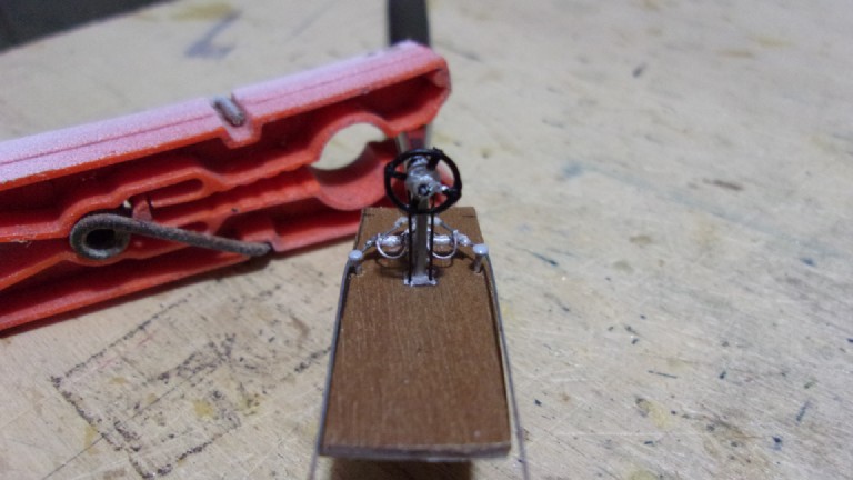

La barra di comando in questo aereo era formata da un volante a quattro razze con un pignone dentato nella parte posteriore che muoveva una catena che con il suo movimento attraverso degli attuatori permetteva di governare l aereo.
Per costruirlo ho proceduto così:
il circolo del volante è fatto con del filo metallico , le razze sono delle striscioline di alluminio,il piantone un pezzo di filo elettrico,il mozzo del volante una fettina di filtro di accendino a gas,e catenella un capillare di rame
101_0498.JPG [ 53.59 KiB | Osservato 26440 volte ]
101_0503.JPG [ 54.93 KiB | Osservato 26440 volte ]

Autore:  littorina 67 [ sabato 3 giugno 2017, 20:30 ]
Oggetto del messaggio:  Re: Roland C II
Ciao a tutti, altre pillole postume dei lavori già fatti:
dopo gli strumenti e cruscotto è stato il momento di costruire il serbatoio principale usando dello stirodur
101_0618.JPG [ 121.88 KiB | Osservato 26263 volte ]
101_0621.JPG [ 110.52 KiB | Osservato 26263 volte ]
con delle striscioline di alluminio fatti i rinforzi del serbatoio mentre il tubo di rabbocco è un pezzetto di filo elettrico e un anellino fatto con del capillare di rame a simulare la ghiera del tappo
101_0716.JPG [ 115.59 KiB | Osservato 26263 volte ]

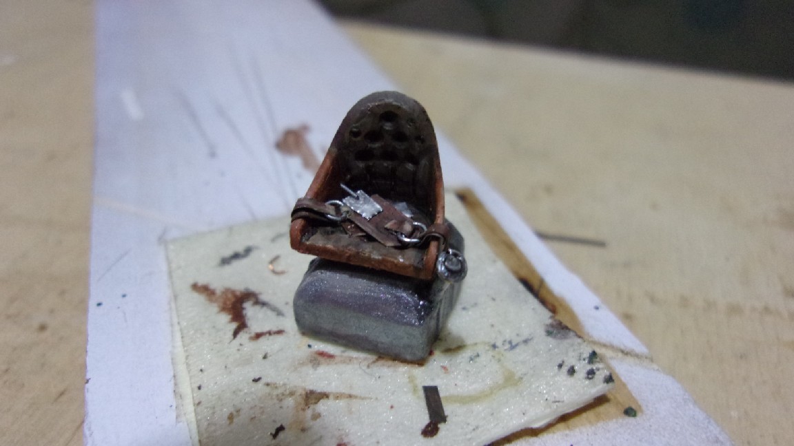

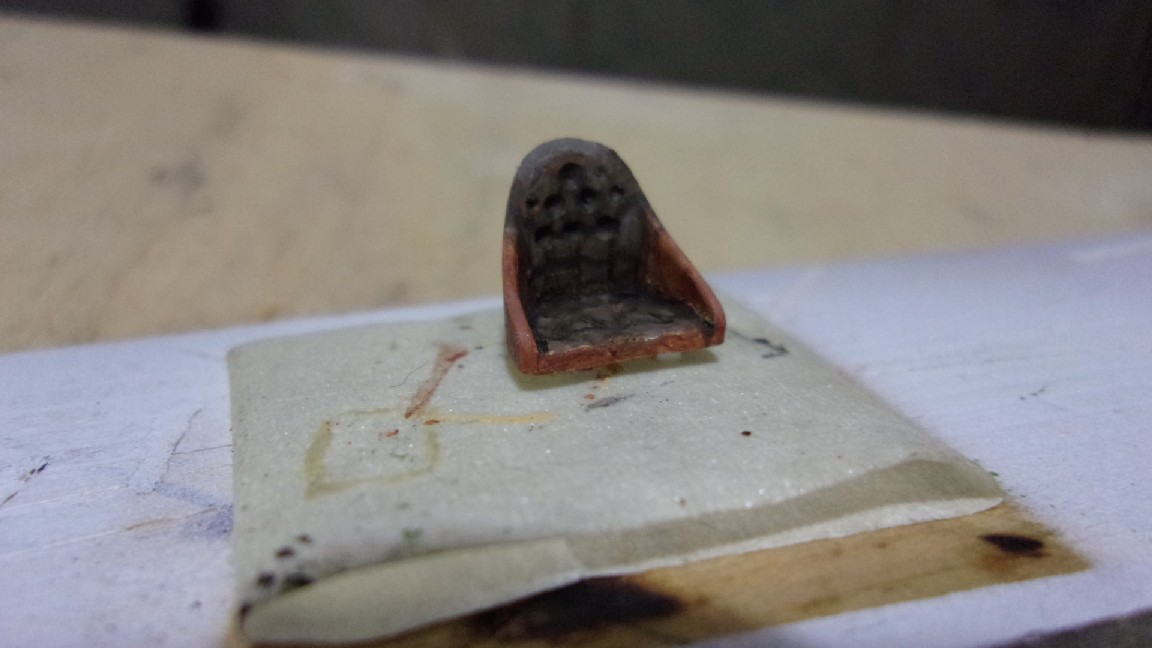

Poi ho cercato di rendere un po più realistico il sedile molto scarno del kit:
la prima cosa da fare è l imbottitura, infatti i roland avevano il sedile imbottito, per far ciò ho prima fatto uno strato di stucco sulla seduta e sullo schienale
101_0717.JPG [ 107.6 KiB | Osservato 26263 volte ]
poi con una punta da trapano ho fatto i bottoni dell imbottitura e con una sgorbietta inciso le cuciture
101_0728.JPG [ 102.01 KiB | Osservato 26263 volte ]
Passiamo alle cinture di sicurezza ( si fa per dire :mrgreen: )
sono composte ogniuna da quattro pezzi di alluminio ( fascia ,placca di chiusura e cinturino di ancoraggio al sedile costituito da due pezzi uniti da un anellino fatto con il solito capillare)
101_0732.JPG [ 121.52 KiB | Osservato 26263 volte ]
101_0735.JPG [ 126.53 KiB | Osservato 26263 volte ]
Montate e dopo aver messo due longheroncini trasversali sul serbatoio montato il sedile sul serbatoio stesso ( molto rassicurante :roll: )
101_0736.JPG [ 109.87 KiB | Osservato 26263 volte ]
101_0745.JPG [ 113.89 KiB | Osservato 26263 volte ]
Con un listellino di legno rivestito di alluminio fatto il serbatoio secondario che si trovava dietro le spalle del pilota
101_0750.JPG [ 105.31 KiB | Osservato 26263 volte ]
101_0756.JPG [ 122.77 KiB | Osservato 26263 volte ]
Bene come trovo un altro po di tempo posto il resto dei lavori( allo stato attuale sono arrivato al completamento degli interni e chiusura della fusoliera con montaggio delle ali inferiori , piani di coda e steli carrello ....)

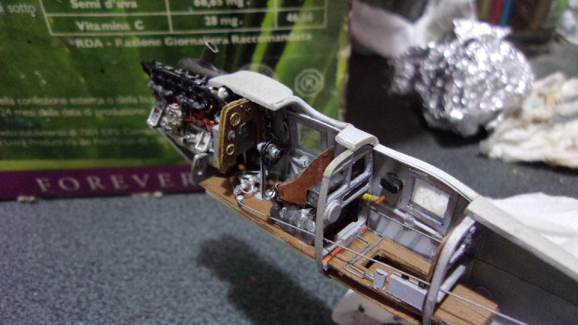

Ecco altre foto dei lavori
Vista d insieme dell interno della fusoliera
101_1333.JPG [ 66.75 KiB | Osservato 25991 volte ]
101_1350.JPG [ 75.24 KiB | Osservato 25991 volte ]
101_1355.JPG [ 181.14 KiB | Osservato 25991 volte ]
101_1360.JPG [ 158.22 KiB | Osservato 25991 volte ]

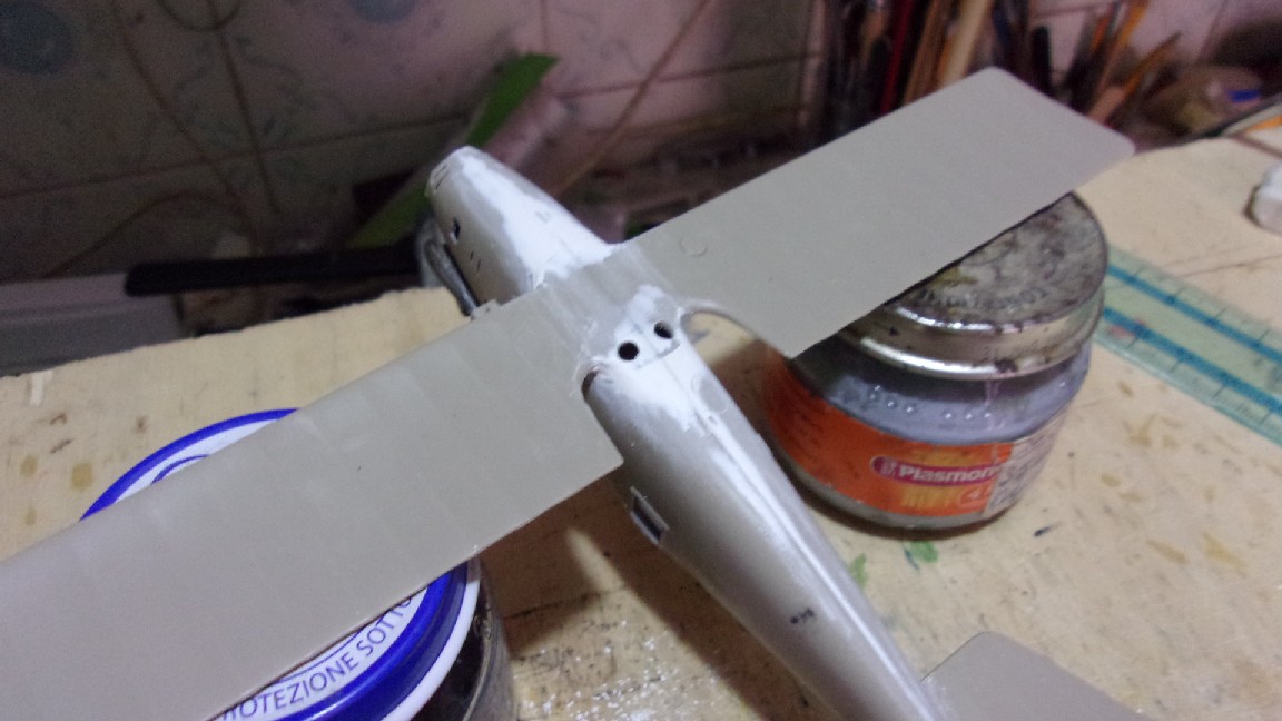

montati i piani di coda e l ala inferiore dopo, la stuccatura fatti i due fori sull pancia dell aereo
101_1555.JPG [ 125.85 KiB | Osservato 25991 volte ]
