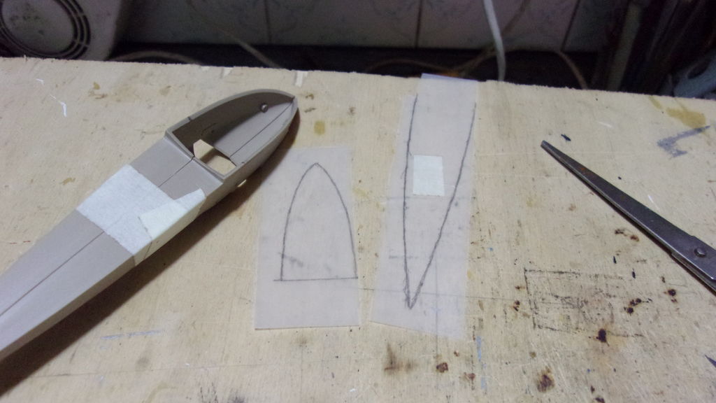

dopo aver assemblato lo scafo a secco su carta lucida ho riportato le sagome dello scafo ventrale, dorsale e della carena e poi disegnate su compensato

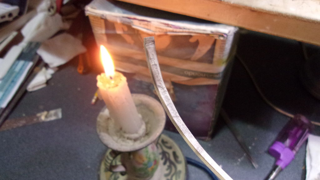

con l aiuto di un filo mi sono tracciato l andamento della carena che ho clonato in sintolit dopo aver fatto uno stampo con l originale

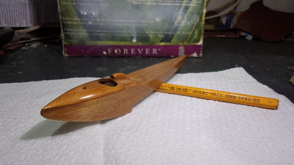

incollate la parte ventrale e dorsale dello scafo e grazie ai segni tracciati sul modello originale che mi danno l inclinazione del pavimento incollato anche il medesimo dove andrà poi incollata la carena
101_4406.JPG [ 136.45 KiB | Osservato 22727 volte ]

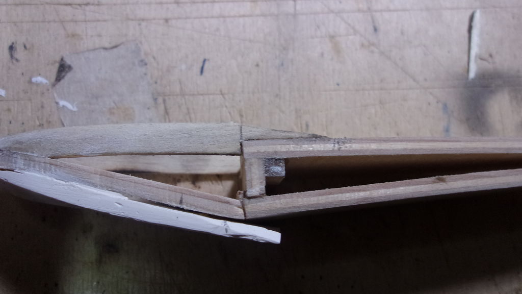

Ciao a tutti, con dei listelli per modellismo navale ho fatto la struttura superiore della prua ; i listelli li ho sagomati usando il calore di una candela
101_4411.JPG [ 76.42 KiB | Osservato 22697 volte ]

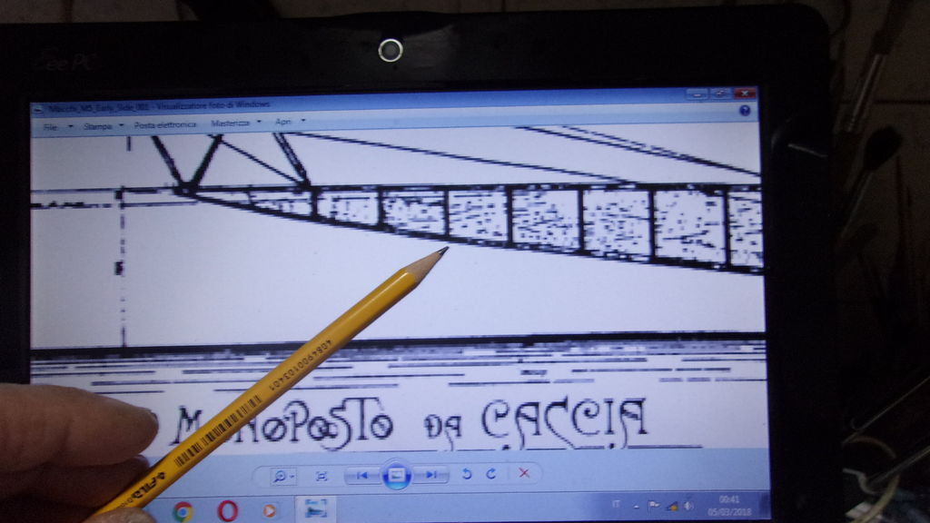

nella foto ( relativa ad un wip che sto postando su un altro sito relativa alla costruzione di un brigantino corsaro in legno) si vede come si possano ottenere dei listelli curvi molto semplicemente

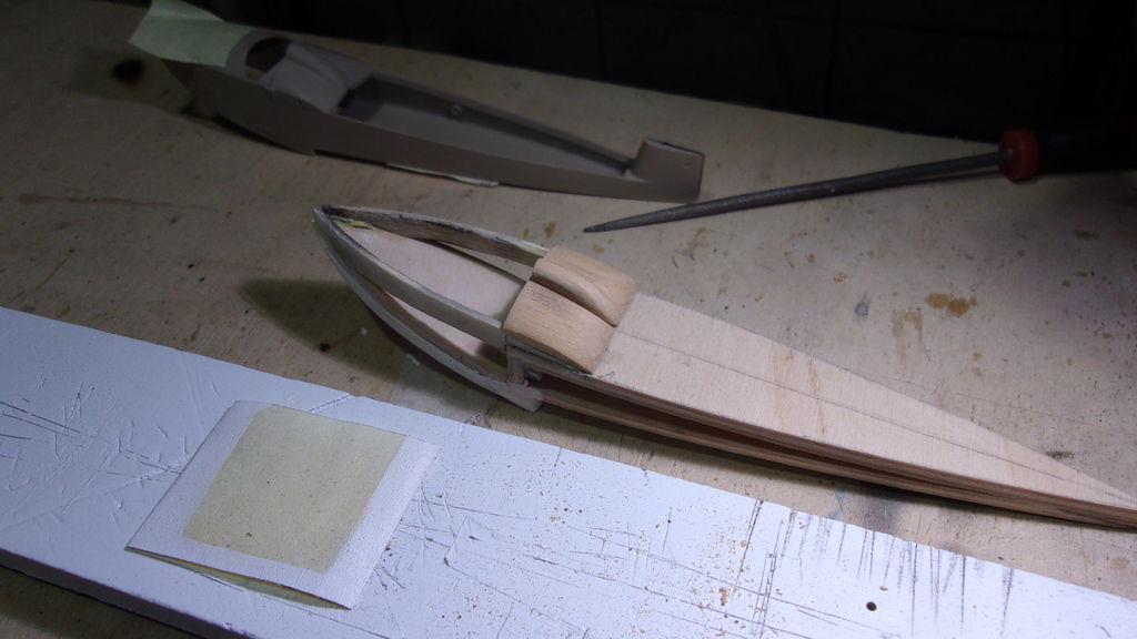

Ciao a tutti iniziato il rivestimento:
per il dorso tagliata una porzione di impiallicciatura leggermente abbondante nel profilo rispetto al supporto, questo perche tagliarla già precisa a vuoto, cioè non incollata sul supporto essendo molto sottile si potrebbe rompere ,e poi perchè sempre in virtù della sua sottigliezza la colla durante l incollaggio potrebbe farla ritirare entro i profili
101_4506.JPG [ 75.73 KiB | Osservato 22407 volte ]
101_4509.JPG [ 78.43 KiB | Osservato 22407 volte ]

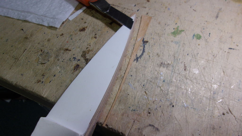

una volta ben asciutto con un taglierino ben affilato tagliata via la parte eccedente
101_4512.JPG [ 81.13 KiB | Osservato 22407 volte ]
101_4513.JPG [ 92.37 KiB | Osservato 22407 volte ]

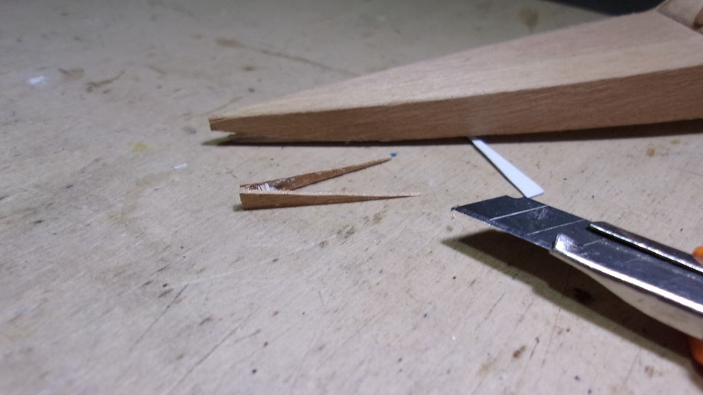

con lo stesso criterio si impiallicciano i lati prima uno e poi dopo 24 ore si rifila e si incolla l altro
101_4517.JPG [ 89.25 KiB | Osservato 22407 volte ]

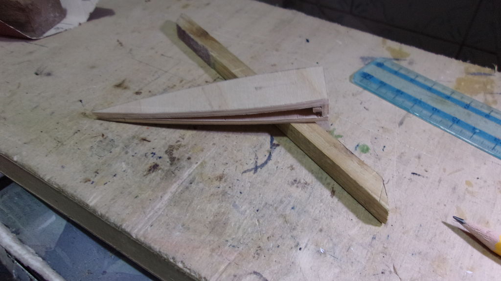

nei tempi morti tra le asciugature della colla ho cominciato a vedere le ali;
ho tagliato un rettangolino di balsa con la larghezza dell ala lo spessore corrispondente a quello del profilo dell ala e della lunghezza conveniente...
101_4519.JPG [ 74.73 KiB | Osservato 22407 volte ]
dopo aver sagomato il rettangolino fino ad ottenere il profilo dell ala
101_4523.JPG [ 65.84 KiB | Osservato 22407 volte ]
l ho affettato per ricavarne le centine
101_4525.JPG [ 92.95 KiB | Osservato 22407 volte ]
iniziato ad assemblare
101_4526.JPG [ 85.82 KiB | Osservato 22407 volte ]
durante l assemblaggio sul piano ho fissato un foglio di pellicola trasparente per evitare che le centine e i longheroni si incollassero al piano , necessario per ottenere un ala con tutte le centine allineate
le parti terminali e la zona dove andranno incollati i montanti alari e galleggianti sono piene e ricavate sempre dallo stesso rettangolino
101_4581.JPG [ 80.03 KiB | Osservato 22407 volte ]

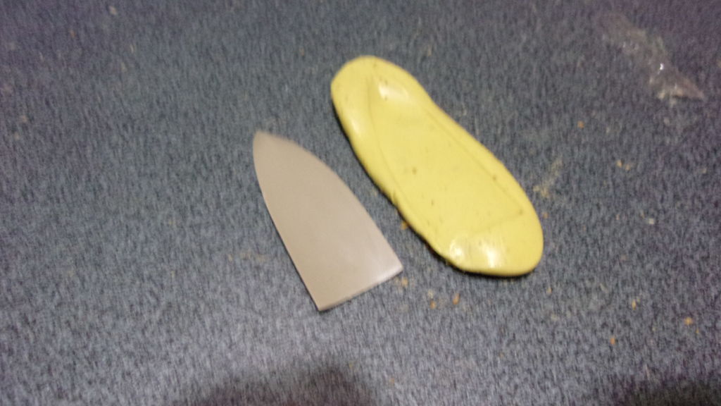

Ciao a tutti , in questo tempo i lavori sono andati avanti;dopo aver terminato il rivestimento
101_4604 (1).JPG [ 72.44 KiB | Osservato 22225 volte ]
mi sono accorto di un errore di disattenzione; i Macchi di prima serie avevano la poppa che terminava più a punta rispetto ai modelli successivi, a circa un terzo della coda il profilo della carena subiva un aumento della curvatura verso l alto

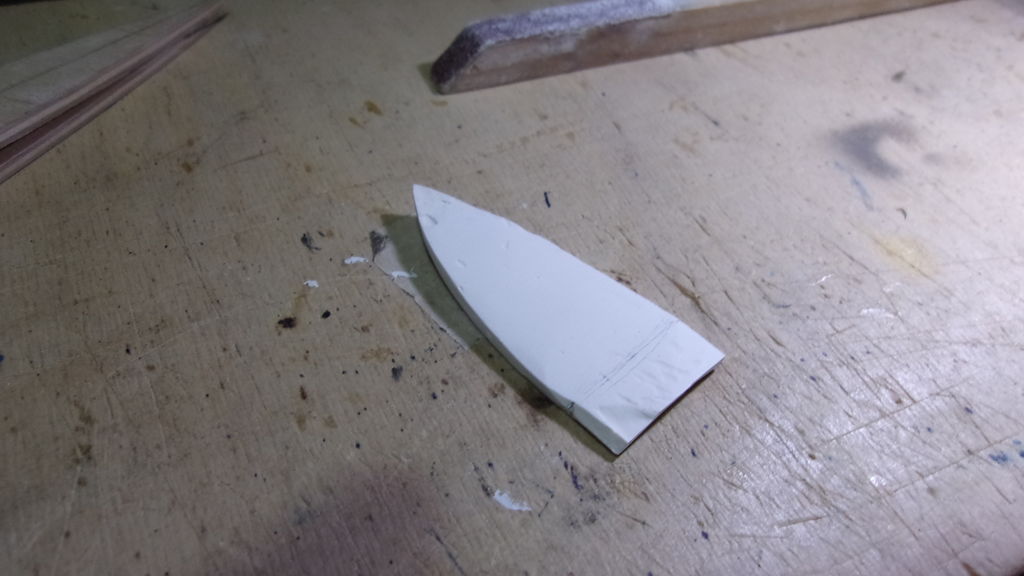

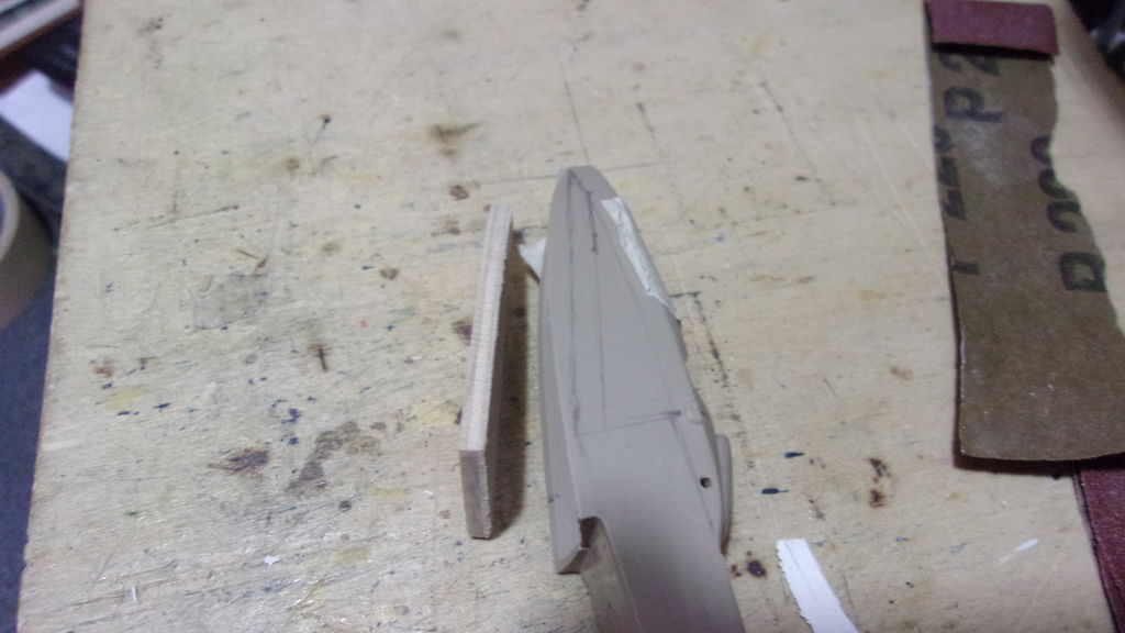

perciò fatta una dima pe segnare la parte da tagliare
101_4605 (1).JPG [ 83.15 KiB | Osservato 22225 volte ]
101_4606 (1).JPG [ 57.27 KiB | Osservato 22225 volte ]
101_4607 (1).JPG [ 57.18 KiB | Osservato 22225 volte ]
poi con molta delicatezza ho tagliato la parte eccedente

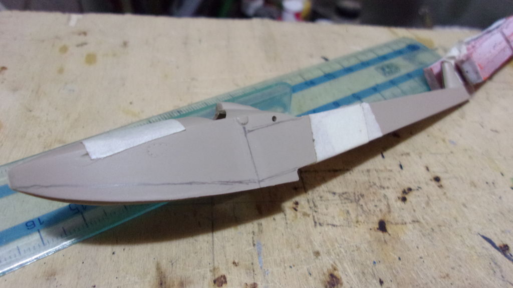

Per prima cosa ho delimitato la parte da scavare con una mascheratura poi con una sgorbietta ho scavato e rifinito con carta vetrata
101_4627.JPG [ 98.26 KiB | Osservato 22225 volte ]

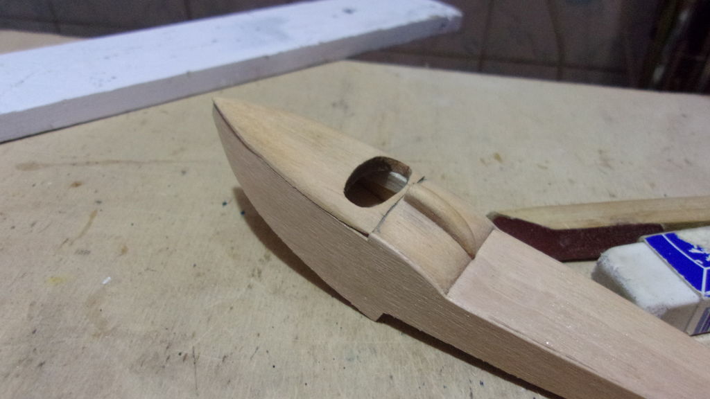

Prima di iniziare ad allestire l interno del pozzetto del pilota ho iniziato il cofano di prua, facendo una sagoma di cartoncino per riportare il disegno su una tavoletta di legno
101_4652.JPG [ 49.4 KiB | Osservato 22195 volte ]
101_4653.JPG [ 79.38 KiB | Osservato 22195 volte ]
un altra differenza tra i modelli di prima serie e gli altri è l apertura del pozzetto più piccola nei primi
101_4654.JPG [ 87.21 KiB | Osservato 22195 volte ]

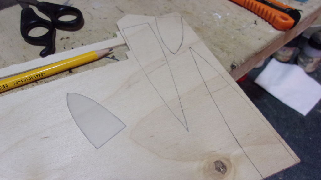

ritagliato il pezzo dalla tavoletta
101_4681.JPG [ 87.71 KiB | Osservato 22195 volte ]
data una prima forma di massima ( la forma definitiva di raccordatura di tutte le parti curve la farò solo dopo che i pezzi saranno tutti incollati)
101_4684.JPG [ 66.73 KiB | Osservato 22195 volte ]
dato lo spessore della tavoletta , andrà assottigliata nel punto segnato con la matita
101_4687.JPG [ 57.74 KiB | Osservato 22195 volte ]
Giù di sgorbia e carta vetrata....
101_4688.JPG [ 77.99 KiB | Osservato 22195 volte ]
101_4694.JPG [ 50.11 KiB | Osservato 22195 volte ]

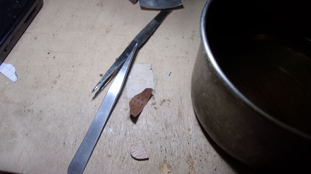

in questo caso la curvatura l ho fatta a umido e non a secco come per i longheroni perchè dato lo spessore sottile dell impialicciatura la quantità di fibre responsabili di possibili torsioni nell asciugatura è minima perciò il rischio è praticamente nullo.
Tagliato il pezzo e messo a mollo in acqua molto calda per una ventina di minuti e poi data una prima curavtura a mano con molta attenzione
101_4701.JPG [ 74.78 KiB | Osservato 22195 volte ]

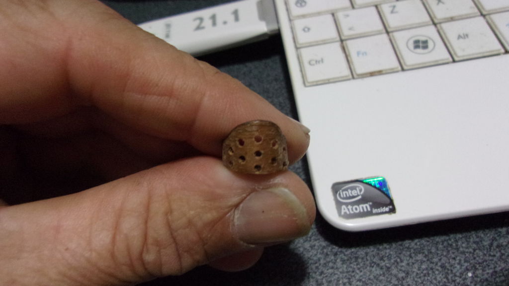

prima di iniziare ad allargare i fori rinforzata lo impiallicciatura con un velo di cianoacrilato nella parte posteriore dello schienale
101_4711.JPG [ 42.22 KiB | Osservato 22195 volte ]
ora con un girapunte a mano allargati i fori , il momento critico è quando la punta " sfonda" perciò quando sono quasi a quel punto inizio a girare la punto in senso contrario fino a creare il foro passante
101_4714.JPG [ 64.55 KiB | Osservato 22195 volte ]

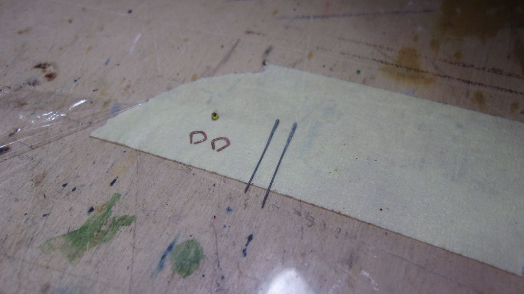

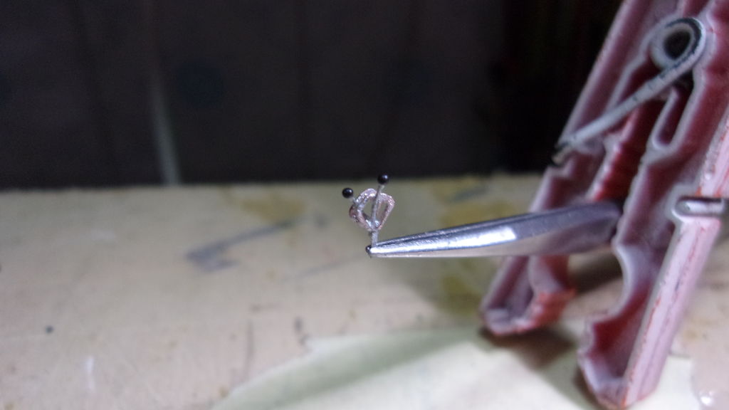

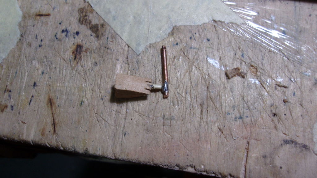

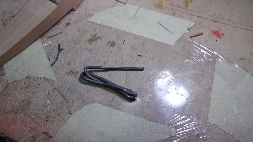

con del filo di rame a cui ho saldato uno spezzone di filo telefonico fatta la barra di comando
101_4724.JPG [ 103.77 KiB | Osservato 21757 volte ]
101_4725.JPG [ 109.46 KiB | Osservato 21757 volte ]
infilata poi sul supporto a forma di cuneo su cui si poggia il sedile
101_4727.JPG [ 106.49 KiB | Osservato 21757 volte ]
con del capillare di rame fatti i tiranti , la leva di sparo della mitragliatrice e il cavetto bowden

nihao
quando allargo forature sicuro con un tubo lima per andare sempre alla stessa profondita
 Oggetto del messaggio: Re: Macchi M 5 Ma 4870
MessaggioInviato: mercoledì 9 maggio 2018, 19:12
Messaggi: 1037
Ciao Fexiang :D
Il tuo metodo è buono , ma l impiallicciatura usata per fare lo schienale del seggiolino è molto fina e delicata e allargare i fori con una lima tonda l avrebbe sicuramente rotta :(
Per farli ho usato un girapunte a mano e anche se nelle foto postate sembrano diversi di misura , ciò è dovuto ad un effetto ottico per via della rotondità dello schienale ; posto altre foto da altra angolazione
101_5019.JPG [ 63.42 KiB | Osservato 21724 volte ]
101_5020.JPG [ 60.59 KiB | Osservato 21724 volte ]
Ciao e grazie!
Gianfranco :D

A questo punto c è da fare lo svaso sul cofano da cui fuoriesce la mitragliatrice:
disegnato prima a matita leggera
101_5299.JPG [ 44.71 KiB | Osservato 21391 volte ]
poi con un gira punte fatto un foro che non deve essere necessariamente passante , ma basta che sia profondo quel tanto per poter incassare poi la mitragliatrice senza che si veda il fondo dando alla punta una inclinazione di circa 20°
101_5304.JPG [ 80.26 KiB | Osservato 21391 volte ]
successivamente con una limetta tonda fatto lo svaso .
ecco il cofano solo appoggiato con il simulacro della canna per vedere se ci siamo... direi di si
101_5305.JPG [ 71.23 KiB | Osservato 21391 volte ]
101_5308.JPG [ 78.64 KiB | Osservato 21391 volte ]

Ciao a tutti prima di chiudere il cofano dello scafo, tagliando la parte più spessa di un filtrino d accendino ho fatto lo strumento che si trova sulla sinistra all interno del cockpit e co0n del filo metallico sagomato i cavetto del cablaggio del cruscottino
101_5352.JPG [ 112.49 KiB | Osservato 21160 volte ]
101_5361.JPG [ 102.85 KiB | Osservato 21160 volte ]
101_5364.JPG [ 55 KiB | Osservato 21160 volte ]
chiuso
101_5366.JPG [ 69.8 KiB | Osservato 21160 volte ]
con la classica polvere di segatura impastata con vinavil ho stuccato le piccole fessure
101_5367.JPG [ 63.56 KiB | Osservato 21160 volte ]
stuccata anche la carena con dello stucco per legno bianco
101_5368.JPG [ 69.63 KiB | Osservato 21160 volte ]
dopo aver levigato tutto lo scafo con carta vetro molto fine data una prima mano di impregnante sintetico color Teak perchè dalle foto in mio possesso i modelli di prima serie avevano un colore del legno medio chiaro....considerando che i legni usati in costruzioni marine sono prevalentemente noce e teak il noce mi sembrava troppo scuro
101_5369.JPG [ 107.43 KiB | Osservato 21160 volte ]
101_5372.JPG [ 79.44 KiB | Osservato 21160 volte ]
dopo la prima mano ho levigato con carta abrasiva n 1000 e poi data una seconda mano di impregnante ; una volta asciutto ripetuto l operazione e così via per numerose volte fino ad ottenere una discreta lucidità del pezzo
Come ultima mano ho usato una antica tecnica per lucidare mobili a mano ; a pomacciolo, in pratica è un batuffolo di ovatta rivestito da una pezza di seta che si imbeve di impregnante dando prima appena un velo di olio paglierino spalmato con il polpastrello sul pomacciolo, poi si strofina il legno con movimento costante avanti e indietro per il verso delle venature , è fondamentale non fermare mai il movimento con il pomacciolo a contatto con il legno infatti basterebbe anche solo un secondo per farlo incollare e lasciare un " impronta " ruvida che comprometterebbe il lavoro fatto , così pure se si riparte a lucidare occorre sempre inumidire prima leggermente il pomacciolo con olio paglierino
101_5389.JPG [ 78.94 KiB | Osservato 21160 volte ]
a questo punto dipinta di bianco la carena e la linea di galleggiamento
101_5390.JPG [ 105.4 KiB | Osservato 21160 volte ]
101_5391.JPG [ 79.36 KiB | Osservato 21160 volte ]
101_5392.JPG [ 80.57 KiB | Osservato 21160 volte ]
101_5393.JPG [ 89.14 KiB | Osservato 21160 volte ]
101_5395.JPG [ 121.15 KiB | Osservato 21160 volte ]
prima di fare i dettagli come il golfare con l anello per l ormeggio l imbottitura del poggiatesta i tappi e la struttura del timone e piani di coda ci sarà da dipingere le coccarde...
Gianfranco :D
