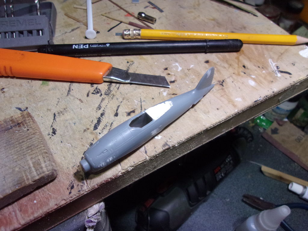

per dettagliarlo all interno dovrò lavorare a fusoliera chiusa quindi per prima cosa montata la fusoliera a secco e segnato il piano del pavimento
101_6884.JPG [ 79.58 KiB | Osservato 21066 volte ]
101_6885.JPG [ 71.6 KiB | Osservato 21066 volte ]

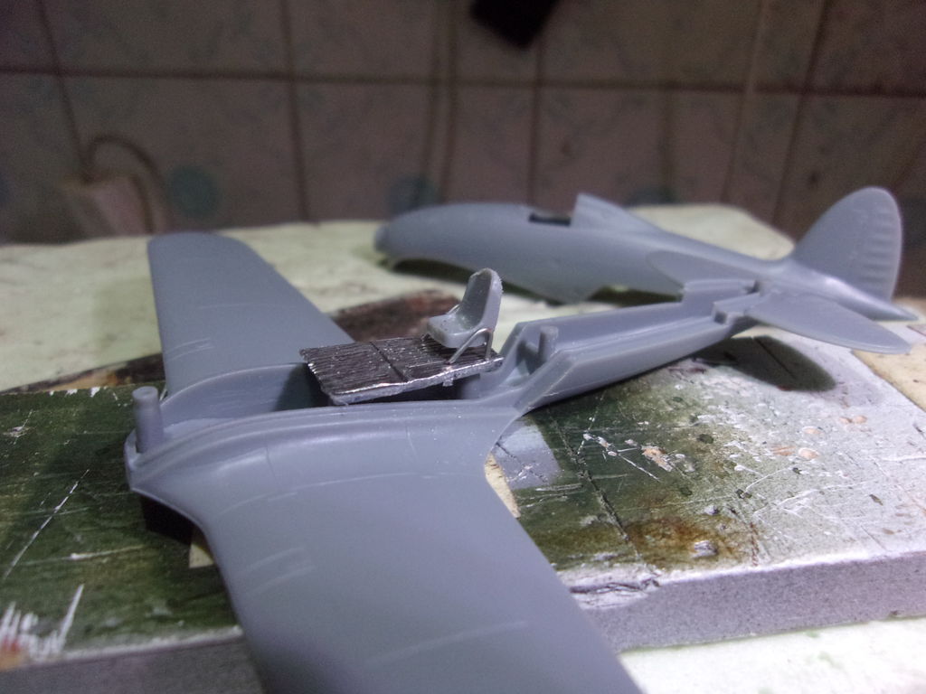

poi tagliata via la paretina dietro il seggiolino del pilota e gli pseupedali
101_6886.JPG [ 96.18 KiB | Osservato 21066 volte ]
101_6887.JPG [ 73.89 KiB | Osservato 21066 volte ]

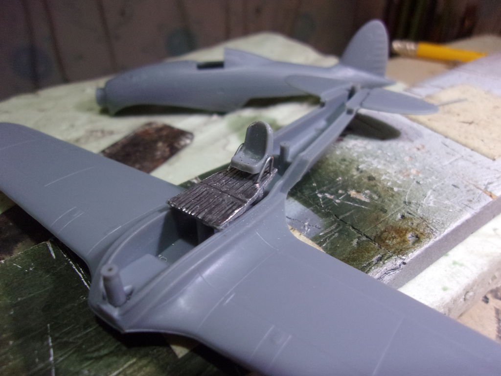

ritagliato del lamierino della forma del pavimento e incollato sopra il pezzo poi con la punta delle pinzette tracciate le linee per fare la grecatura
101_6888.JPG [ 71.15 KiB | Osservato 21066 volte ]
101_6890.JPG [ 101.45 KiB | Osservato 21066 volte ]
un lavaggio in nero per evidenziare le fughe
101_6894.JPG [ 118.99 KiB | Osservato 21066 volte ]

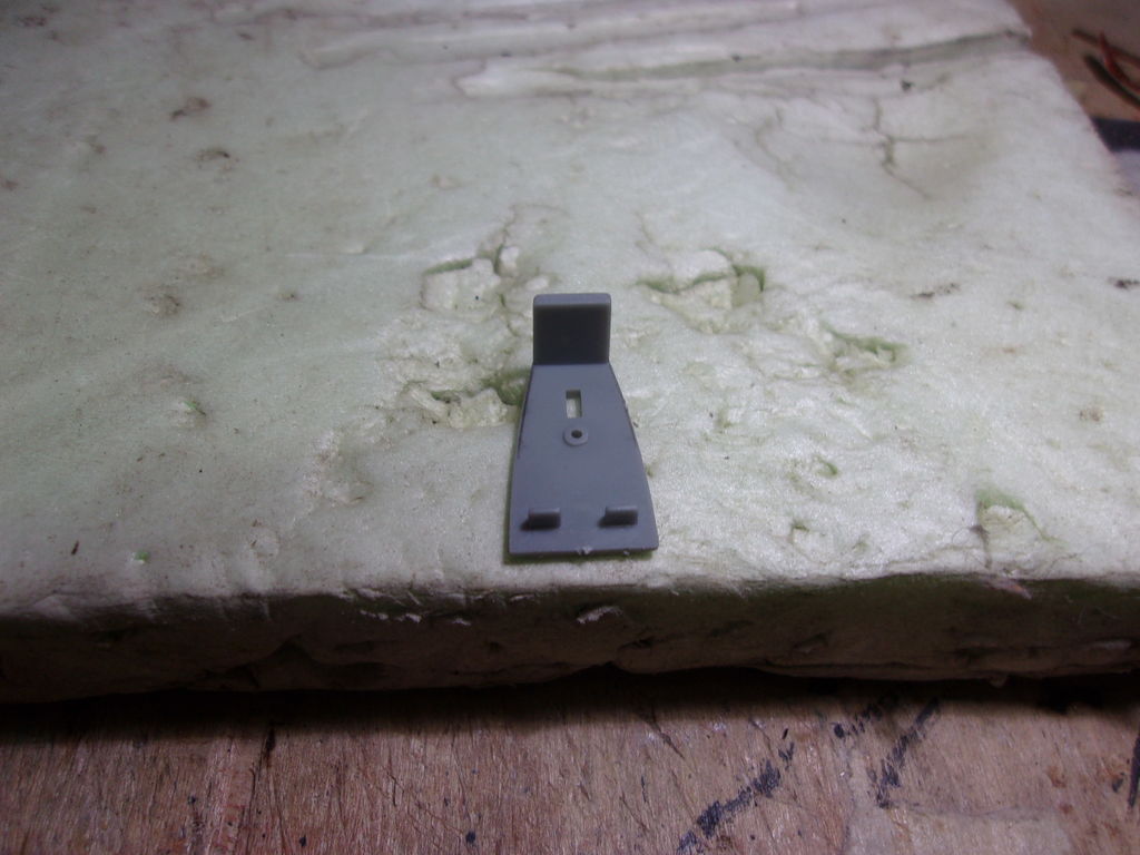

il seggiolino del kit non va,troppo alto e squadrato
101_6895.JPG [ 100.07 KiB | Osservato 21066 volte ]
stondato abbassato e tolto l inserto che serviva a incollarlo al pavimento poi rifatte le "zampe" omettendo il telaietto sotto il seggiolino , che lo terranno leggermente sollevato rispetto al pavimento come nella realtà
101_6896.JPG [ 93.04 KiB | Osservato 21066 volte ]
101_6897.JPG [ 88.25 KiB | Osservato 21066 volte ]

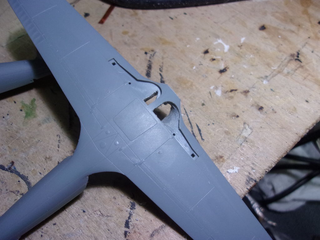

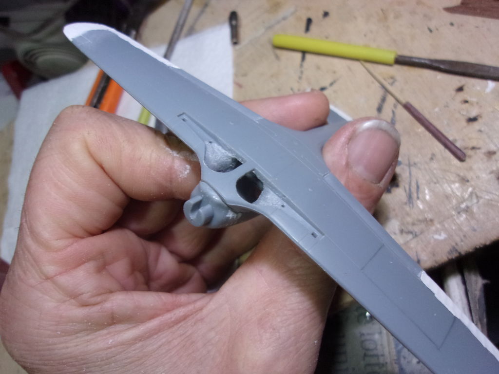

iniziato a lavorare sul pozzetto dei carrelli, per prima cosa fatto un foro in cui ho poi infilato la lama del traforo e tagliato il più possibile controllando sempre di non intaccare il profilo del pozzetto nella parte inferiore e il profilo della fusoliera in quella superiore
101_6902.JPG [ 92.02 KiB | Osservato 21036 volte ]
101_6905.JPG [ 92.26 KiB | Osservato 21036 volte ]
101_6906.JPG [ 96.75 KiB | Osservato 21036 volte ]
a questo punto con una fresetta cominciato a scavare per fare più spazio possibile in modo da poter metterci un po di roba dentro da far vedere da sotto :mrgreen:
101_6907.JPG [ 99.08 KiB | Osservato 21036 volte ]
101_6908.JPG [ 77.42 KiB | Osservato 21036 volte ]
101_6911.JPG [ 115.38 KiB | Osservato 21036 volte ]

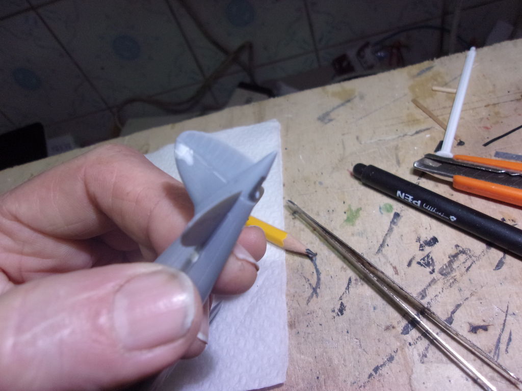

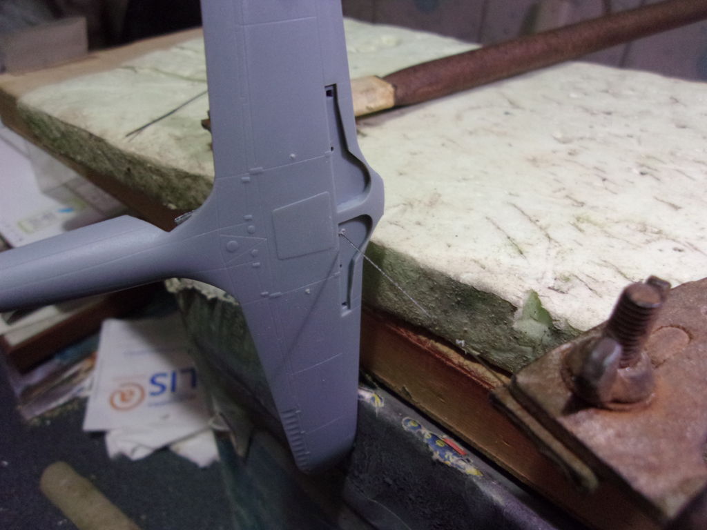

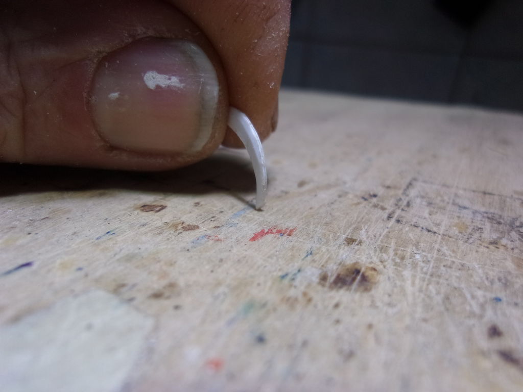

sempre rimanendo a lavorare su questo pezzo c è un errore di stampo negli alettoni , nella parte inferiore sono incisi completamente mentre in quella superiore manca un lato
101_6913.JPG [ 106.68 KiB | Osservato 21036 volte ]

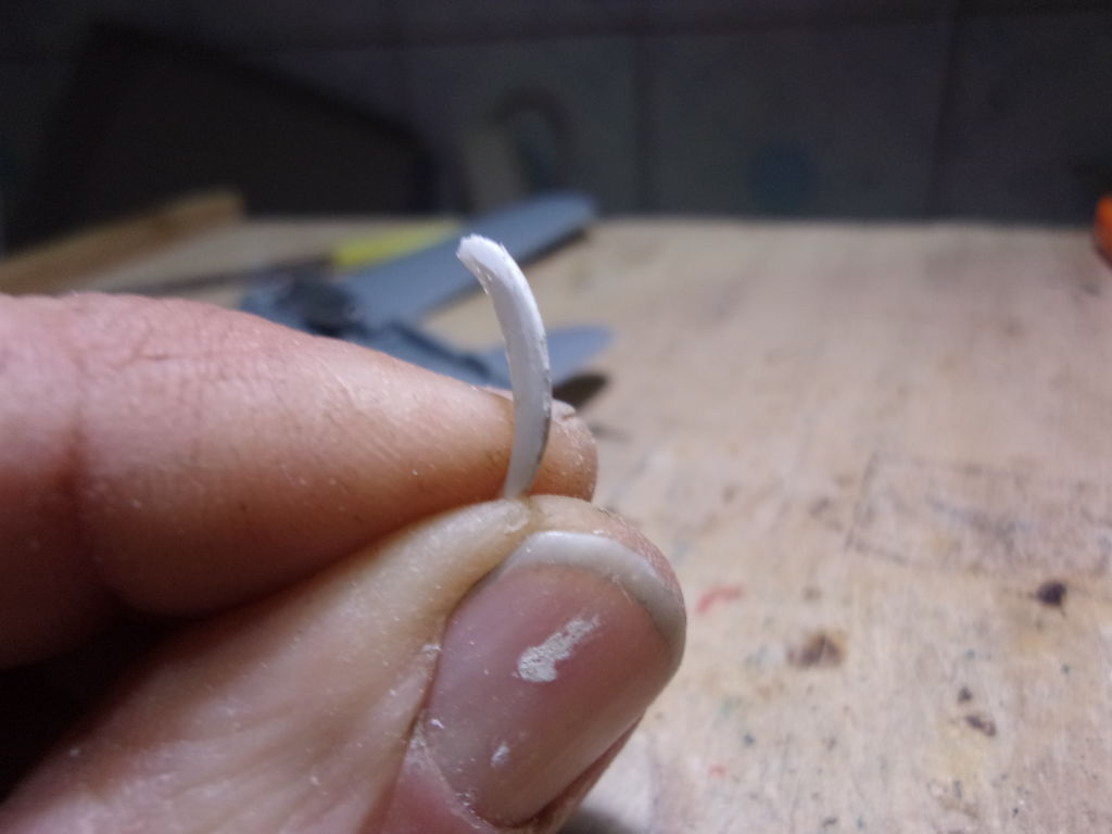

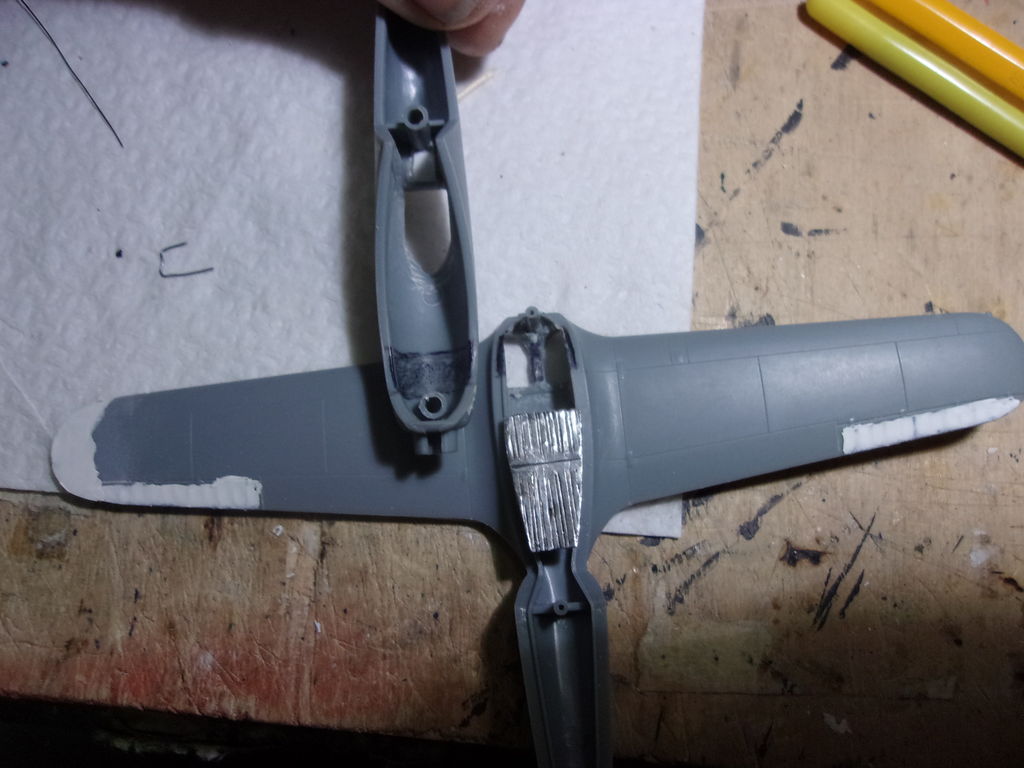

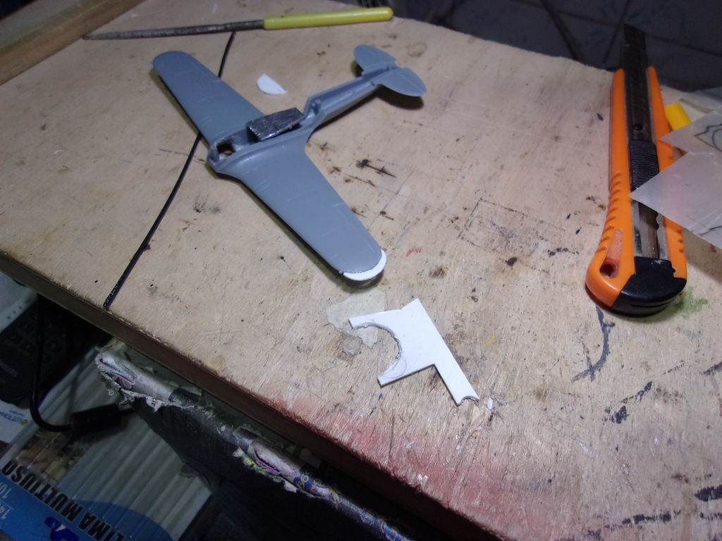

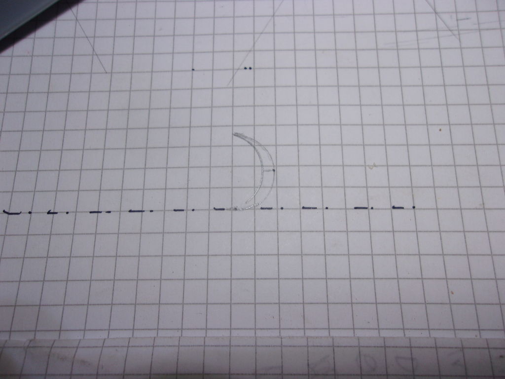

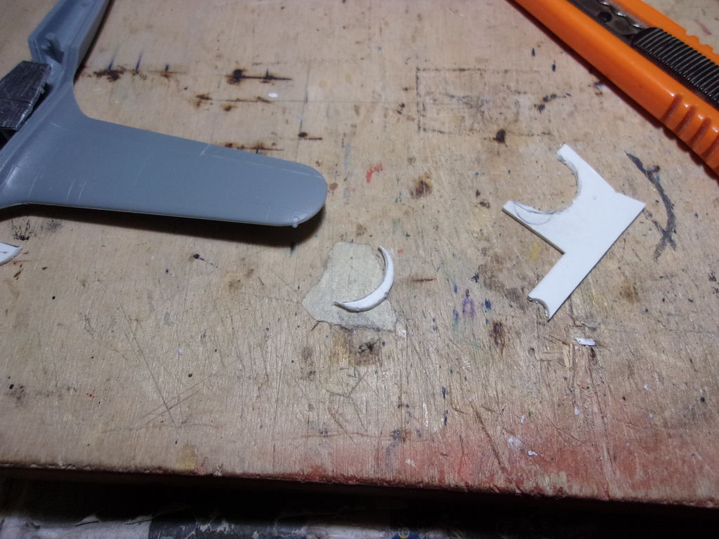

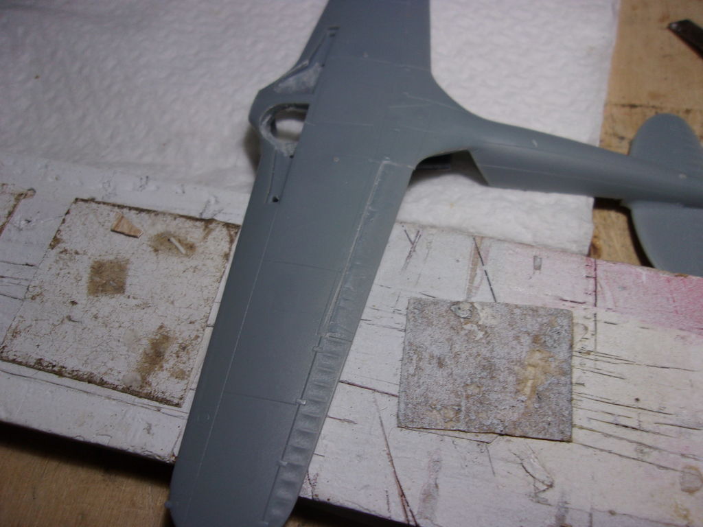

incisa la parte mancante mi sono dedicato all ala sinistra ; infatti per contrastare l effetto della coppia di reazione dell elica l ala sinistra era leggermente più lunga di 170 mm ; l Ing Castoldi usò molto questo espediente nei sui progetti soprattutto negli idrocorsa ( considerando che la coppa Schneider era corsa con solo virate a sinistra) infatti l M39 aveva l ala sinistra più lunga di 168 mm l M52 e l M 67 180 mentre solo il C 72 le aveva simmetriche dato che le due eliche controrotanti annullavano tale effetto dannoso
Perciò 170mm corrispondono in scala a circa 2,3 mm disegnato il profilo dell ala su un foglio e poi rispetto all apice segnata la distanza di 2,5 mm ( un po abbondante considerando che il pezzo verrà lavorato)
101_6914.JPG [ 75.87 KiB | Osservato 21036 volte ]
tolta l ala disegnato il pezzo riportato il pezzo su plasticard ,ritagliato e sgrossato
101_6915.JPG [ 74.78 KiB | Osservato 21036 volte ]
101_6916.JPG [ 129.25 KiB | Osservato 21036 volte ]
101_6917.JPG [ 57.8 KiB | Osservato 21036 volte ]
101_6920.JPG [ 69.01 KiB | Osservato 21036 volte ]
incollato e quando sarà ben secco si stucca e rifinisce...

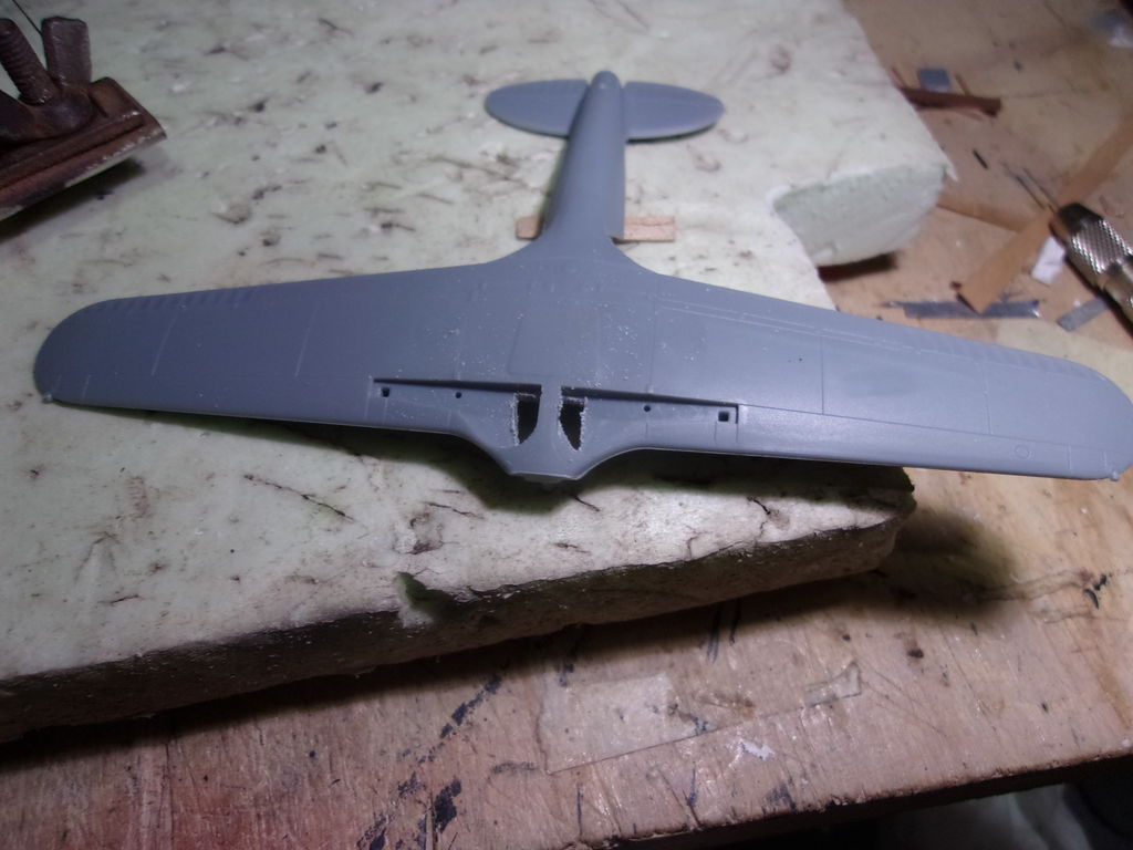

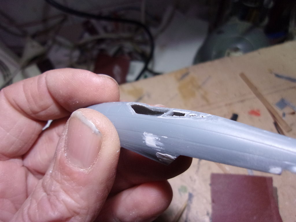

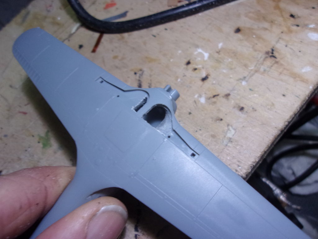

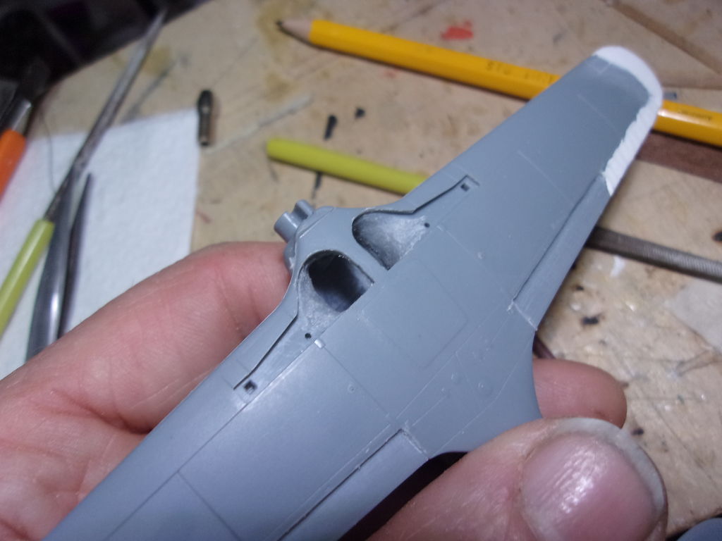

Ciao a tutti , allora andiamo avanti:stuccate le due nicchie in cui si infilavano i piedi per salire , il 336 non le aveva , così come non aveva il tubo passante nella fusoliera per il sollevamento dell aereo ( quel foro che si trova subito poco prima di piani di coda) ho ridotto a sei sfiati dell aria per parte stuccando tutti gli altri il 336 così come il 337 almeno fino al 1938 ne avevano solo 12 in totale il timone di coda non ra compensato , perciò il suo profilo rispetto alla deriva era dritto , quindi fatta la nuova incisione e cancellata quella vecchia
101_6923.JPG [ 130.53 KiB | Osservato 20972 volte ]
101_6924.JPG [ 125.62 KiB | Osservato 20972 volte ]
fatti i due fori per i tubi di pitot ( il destro era riscaldato)
101_6925.JPG [ 87.31 KiB | Osservato 20972 volte ]
101_6926.JPG [ 102.46 KiB | Osservato 20972 volte ]

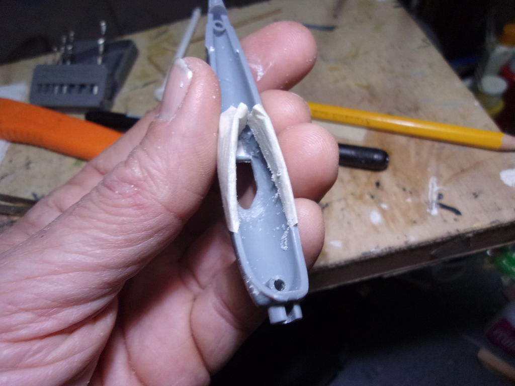

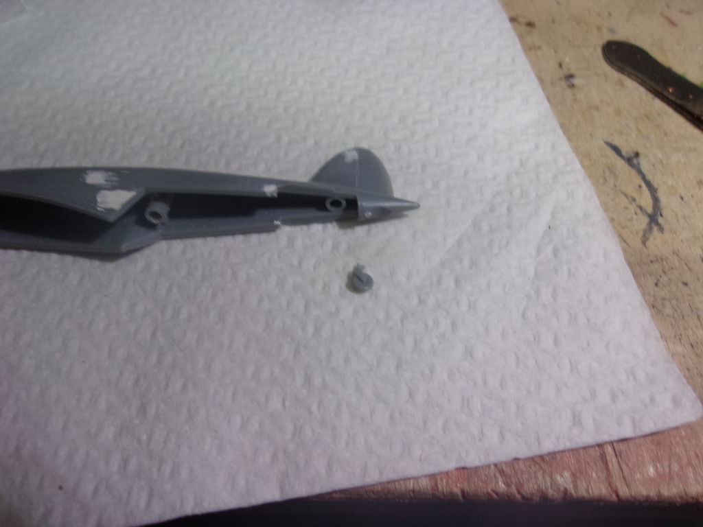

fatto il pozzetto del ruotino i, incollato un pezzetto di plasticard internamente alla fusoliera dove c era la gobba tagliata e stuccata la parte esterna
101_6947.JPG [ 113.68 KiB | Osservato 20896 volte ]
101_6948.JPG [ 131.12 KiB | Osservato 20896 volte ]

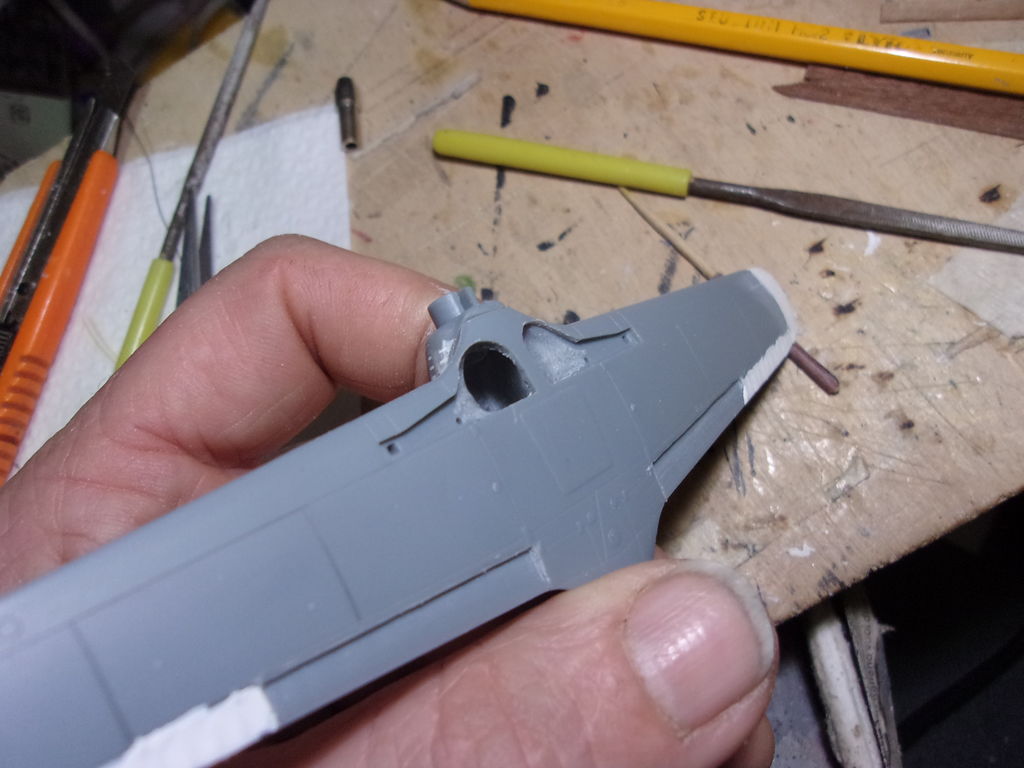

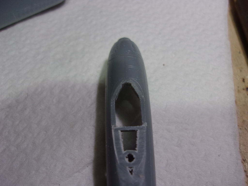

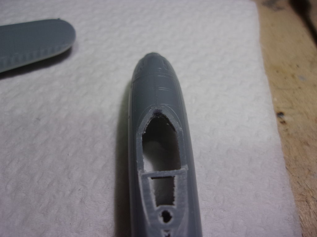

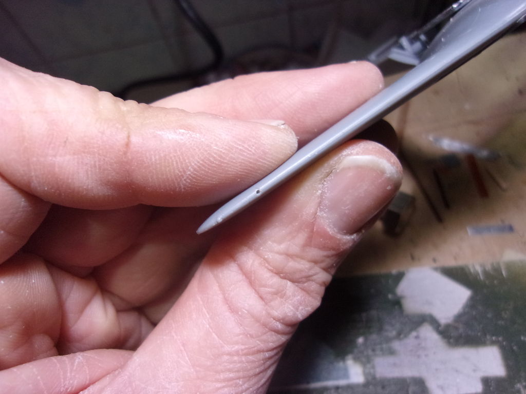

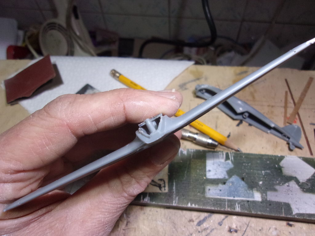

con una fresetta scavato il cockpit per farmi un po di spazio " vitale"
101_6949.JPG [ 83.33 KiB | Osservato 20896 volte ]
101_6951.JPG [ 75.44 KiB | Osservato 20896 volte ]

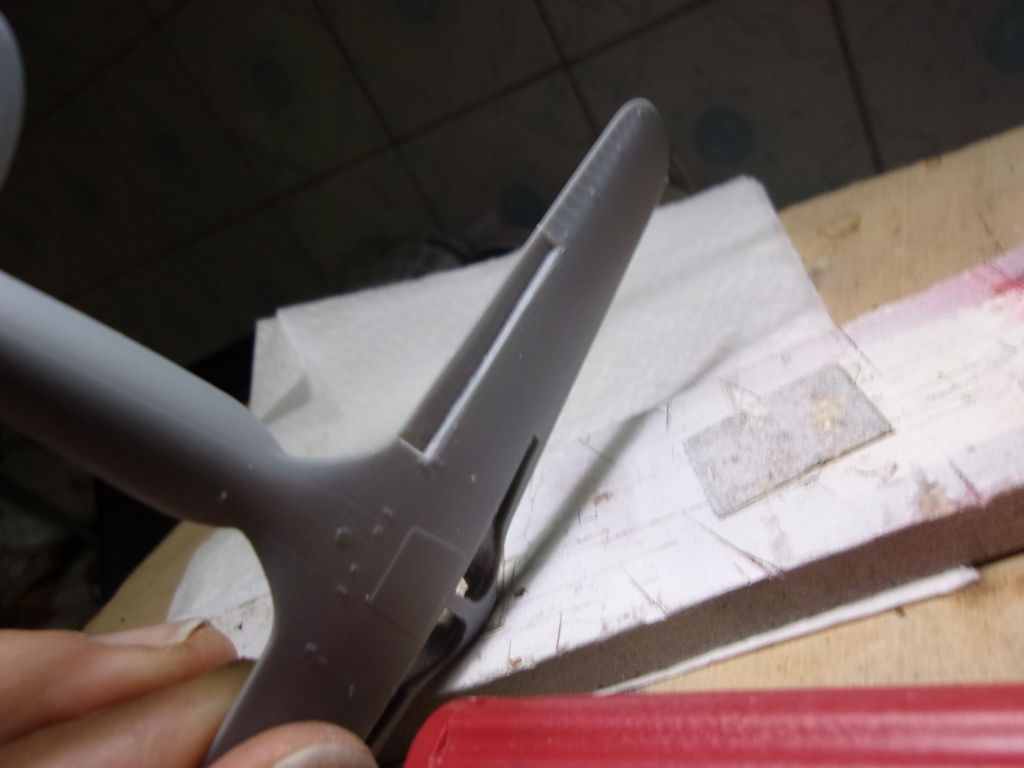

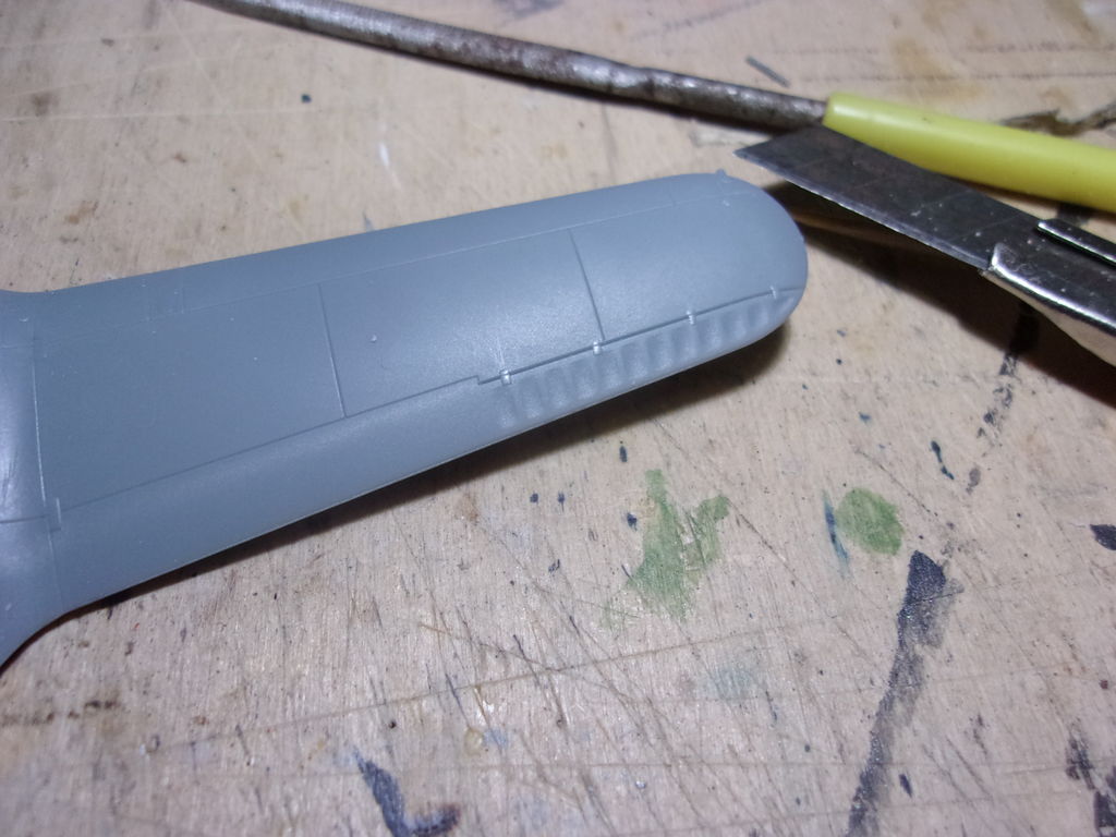

Nonostante in tutte le foto che abbia gli ipersostentatori siano chiusi probabilmente per via del fatto che non erano automatici come ad esempio nel S79 che aveva la posizione di bloccato e libero e nella posizione libero l estrazione era automatica proporzionalmente alla forza del vento prodotta dalla velocità , nell intervallo compreso tra i 145 km/h e i 210 km/h completamente estratti sotto i 145 e totalmente chiusi sopra i 210, nel Macchi per estrarre gli ipersostentatori occorreva aprire il rubinetto del serbatoio in pressione e tramite una pompa compensare la pressione con 46 pompate ( in pratica una pompata un grado di estrazione ) in modo da rendere graduale l abbassamento ; si poteva anche bypassare la pompa e in caso di emergenza far aprire direttamente l ipersostentatore ma era sconsigliato perchè lo sbalzo di pressione repentino poteva danneggiare i meccanismi di estrazione.
Potevo quindi ometterli ma alla fine ho deciso di farli, perciò per prima cosa ho inciso il profilo con un taglierino
101_6986.JPG [ 113.87 KiB | Osservato 20896 volte ]

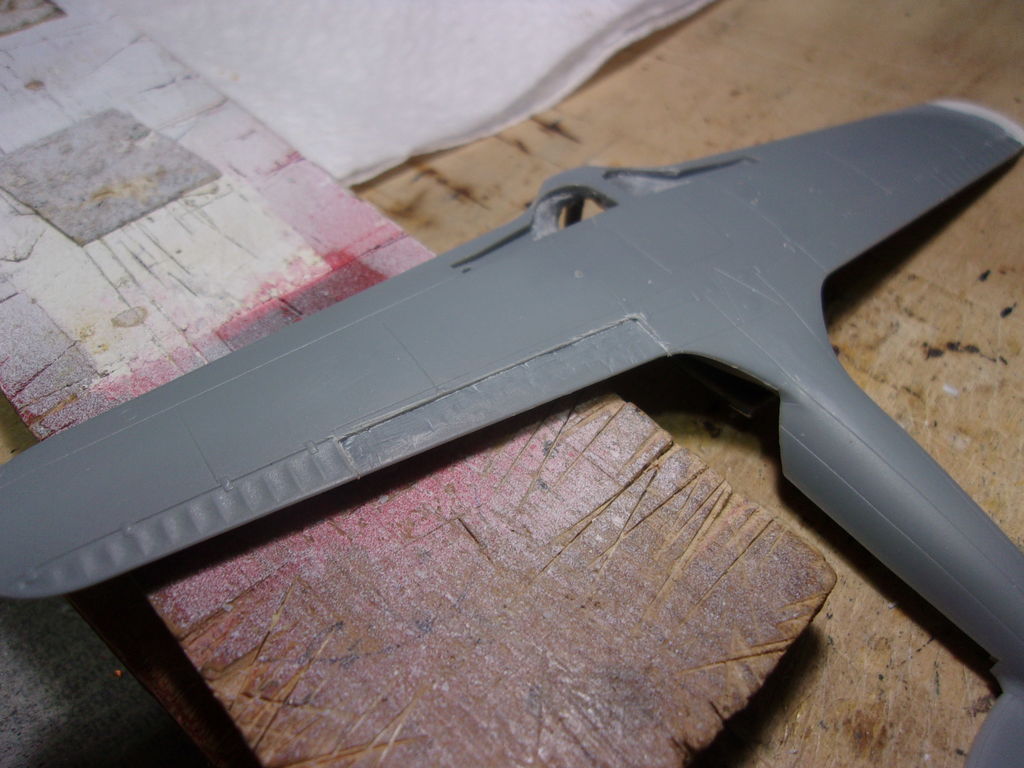

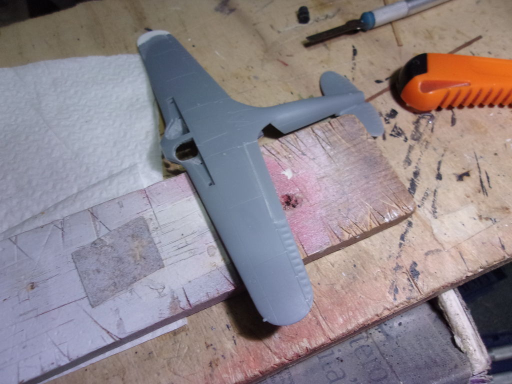

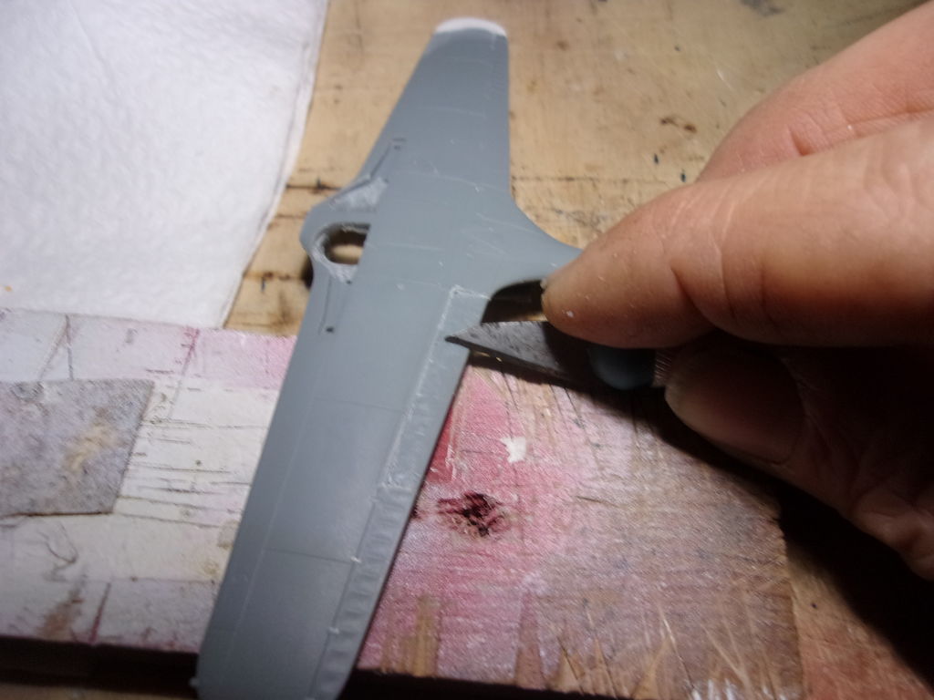

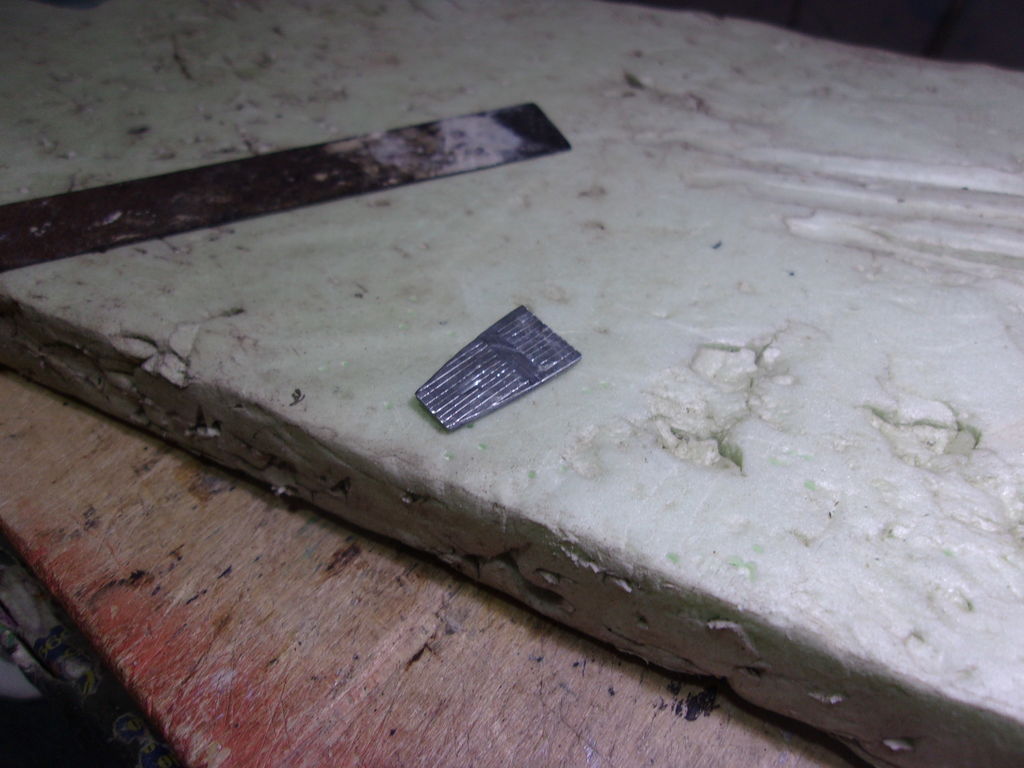

poi con un taglierino a scalpello ho cominciato a scavare lungo il solco guida togliendo poco materiale per volta più si affonda e più il taglierino diventa ingestibile
101_6988.JPG [ 82.83 KiB | Osservato 20896 volte ]
ripassato il profilo nuovamente , occorre farlo spesso in modo da avere sempre una sponda su cui far scorrere lo scalpellino
101_6989.JPG [ 96.12 KiB | Osservato 20896 volte ]
una volta ottenuto uno scalino " di sicurezza"
101_6990.JPG [ 115.42 KiB | Osservato 20896 volte ]
inizio a raschiare con quest altro taglierino fin quanto occorre e poi assottigliato il bordo d uscita dell ala con della carta vetrata
101_6992.JPG [ 82.28 KiB | Osservato 20896 volte ]
101_6993.JPG [ 131.57 KiB | Osservato 20896 volte ]
101_6994.JPG [ 62.04 KiB | Osservato 20896 volte ]

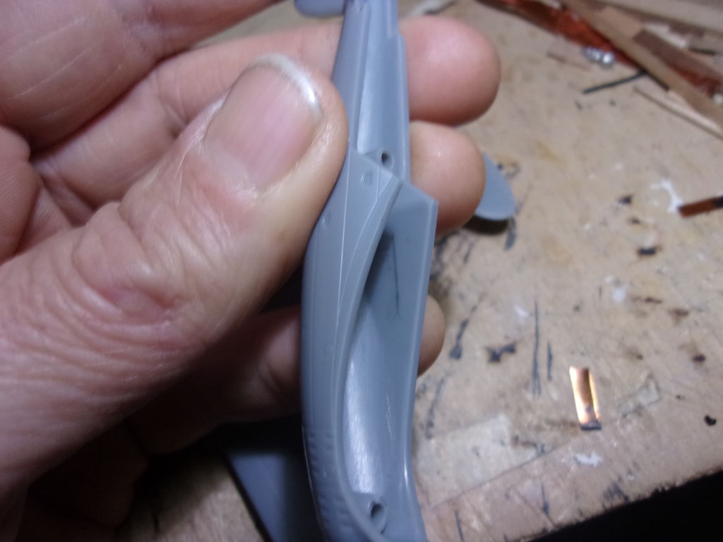

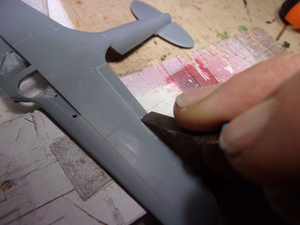

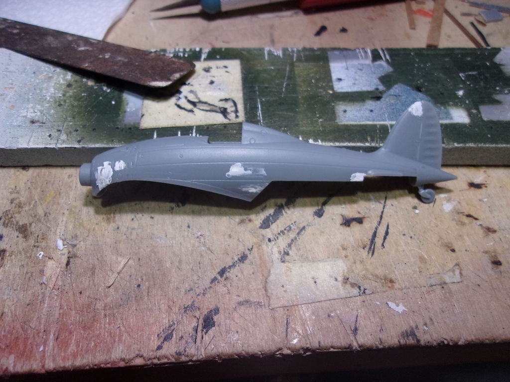

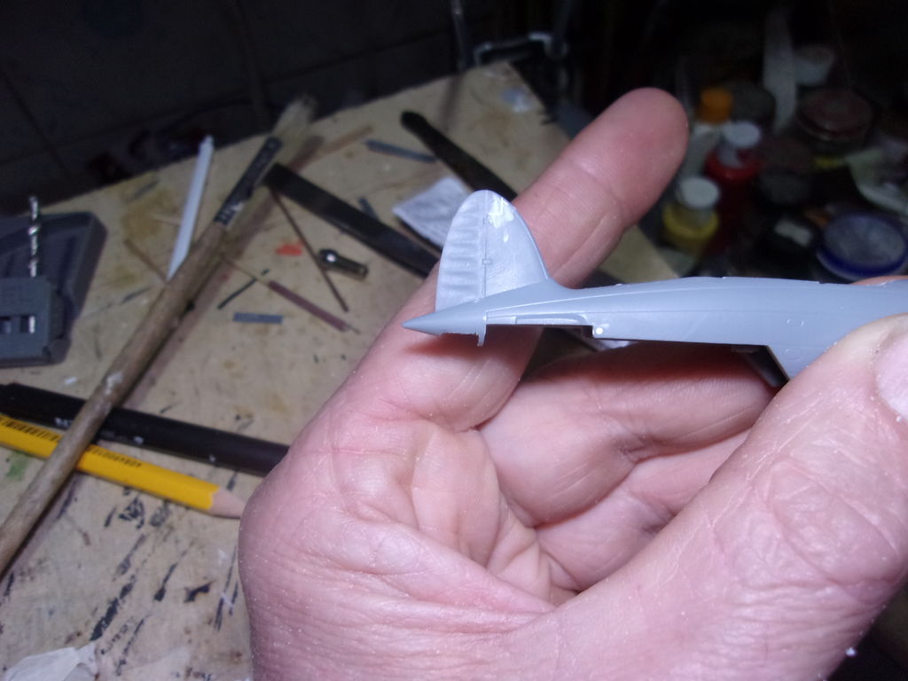

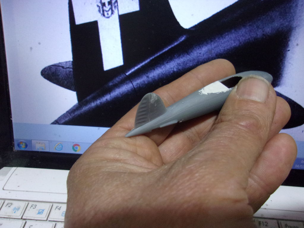

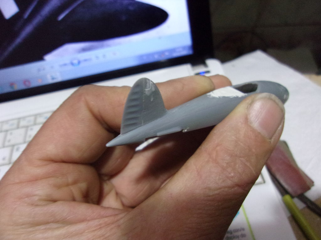

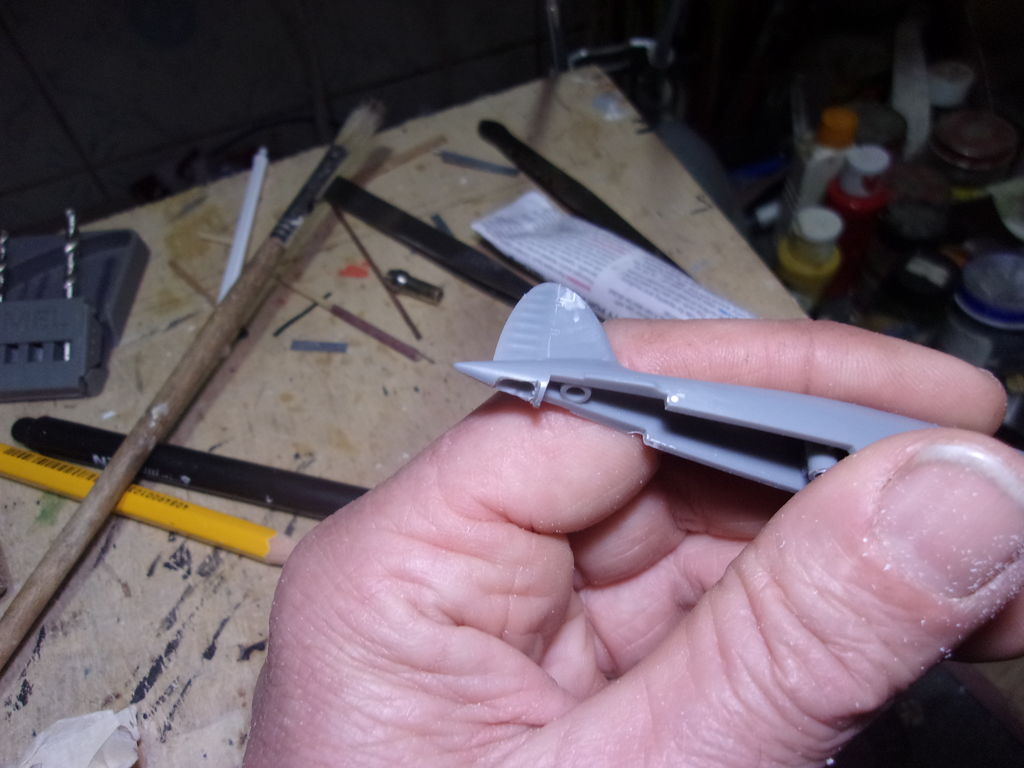

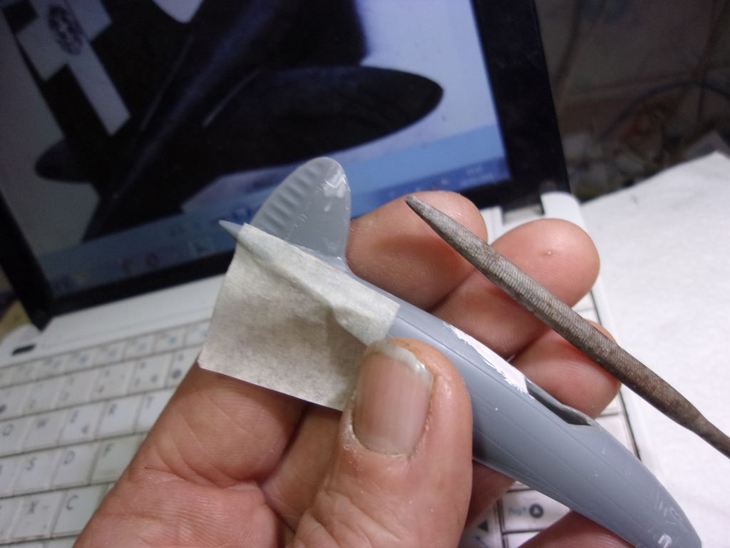

avvisato da un altro modellista che questo modello aveva un imprecisione sulla coda sono andato a studiarmi la cosa ed in effetti c è un errore abbastanza incomprensibile, la base della deriva dovrebbe essere dritta a seguire il profilo dell aereo mentre invece presenta una gobba
101_7006.JPG [ 57.34 KiB | Osservato 20803 volte ]
occorre quindi andare a eliminare e raccordare la parte segnata
101_7009.JPG [ 66.32 KiB | Osservato 20803 volte ]
dopo aver mascherato a protezione la parte da lavorare con del nastro inizio il lavoro con limette e carta vetro fine
101_7010.JPG [ 80.79 KiB | Osservato 20803 volte ]
pezzo ancora da lavorare
101_7013.JPG [ 87.9 KiB | Osservato 20803 volte ]
pezzo lavorato
101_7014.JPG [ 85.7 KiB | Osservato 20803 volte ]
101_7012.JPG [ 96.63 KiB | Osservato 20803 volte ]

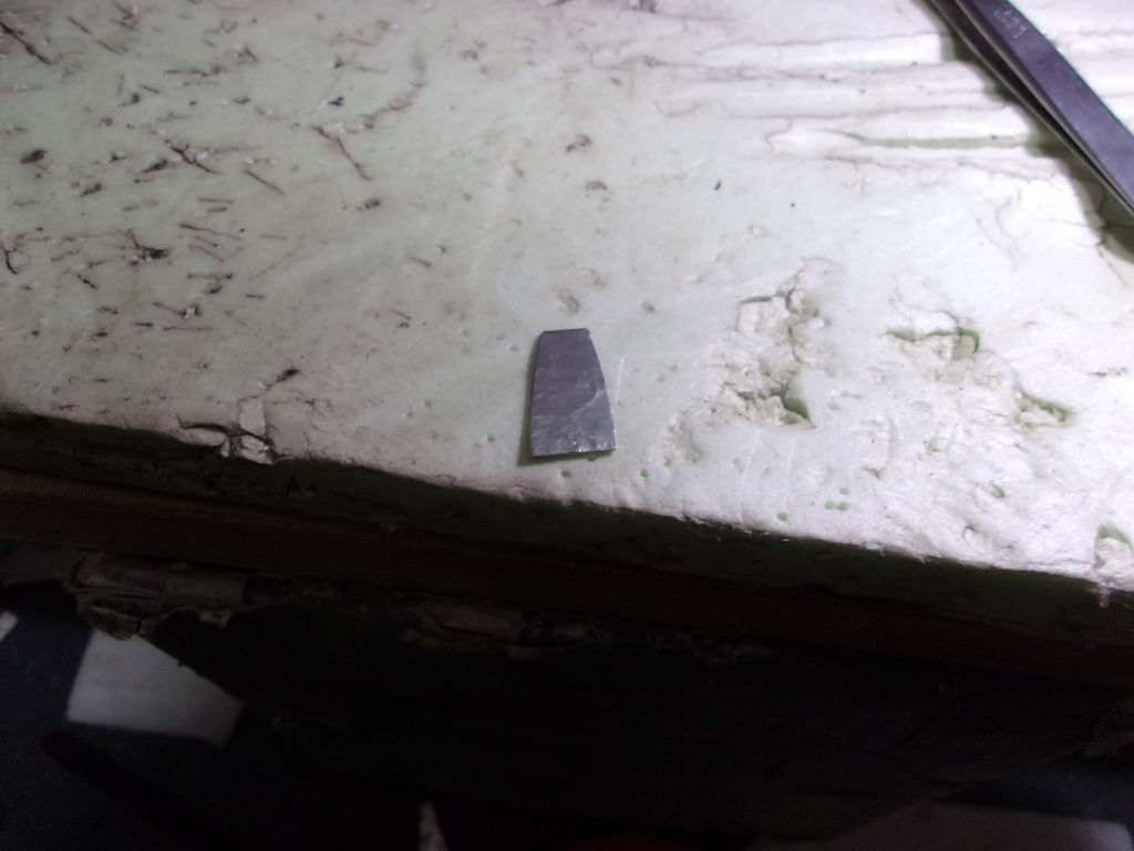

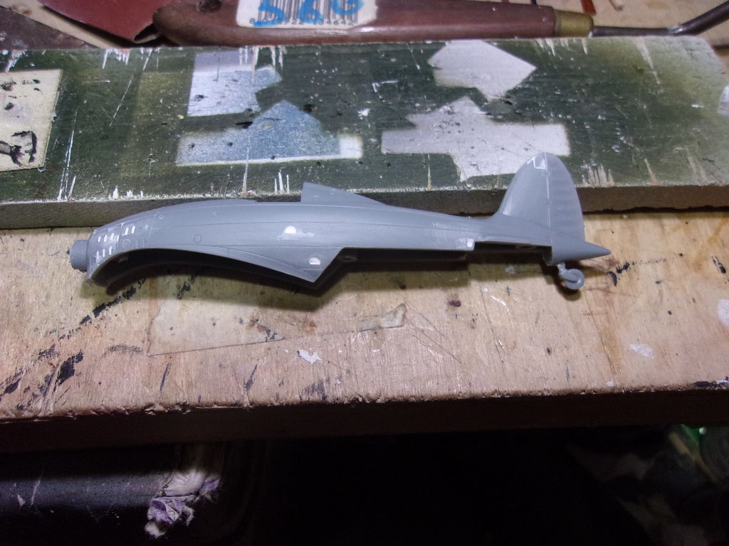

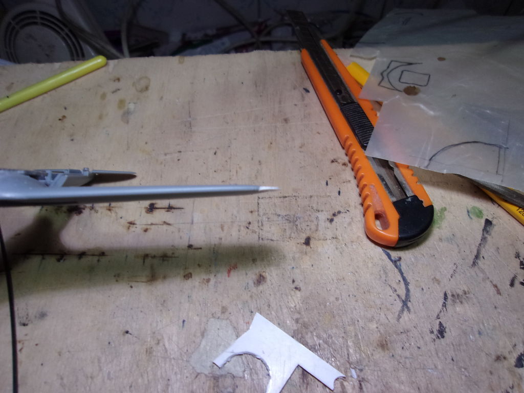

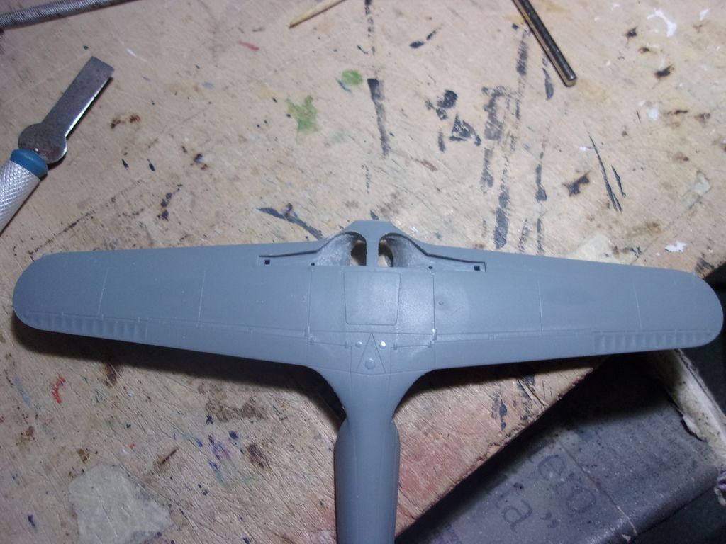

l aereo era rivestito in duralluminio meno che i piani mobili rivestiti in tela , nel kit tali parti mostrano un effetto tela troppo marcato cosi l ho addolcito con una passata di stucco
101_7029.JPG [ 109.21 KiB | Osservato 20803 volte ]

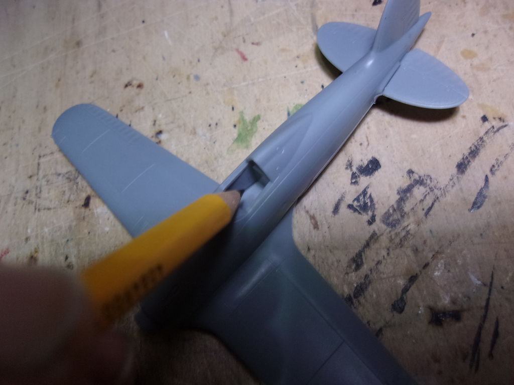

mi serve un po di spazio vitale la davanti perciò da allargare la parte segnata in nero
101_7031.JPG [ 97.07 KiB | Osservato 20803 volte ]
adesso va meglio
101_7032.JPG [ 93.22 KiB | Osservato 20803 volte ]
101_7033.JPG [ 89.3 KiB | Osservato 20803 volte ]
101_7034.JPG [ 76.75 KiB | Osservato 20803 volte ]
