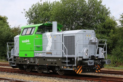

Invece si, in Italia ci sono. Due sono in carico a DB Cargo Italia (G6 650 004 e 007) per manovre a DomoII mentre una è in carico ad Interporto Servizi Cargo (G6 650 003) tutte a nolo da Vossloh Italia.

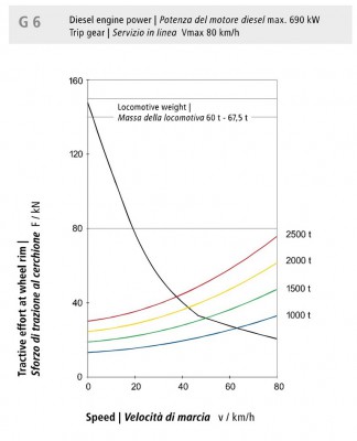

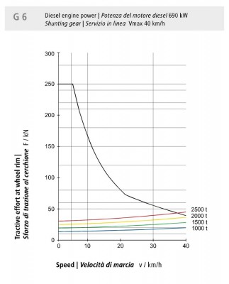

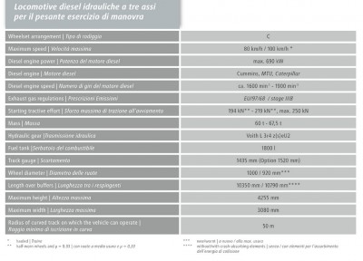

Si tratta di locomotive diesel-idrauliche con rodiggio C, di potenza 690 kW e sforzo di trazione massimo 250 kN. Le macchine possono viaggiare ad 80 km/h per servizio in linea (se abilitate, in Italia non lo sono) e 40 km/h in servizio di manovra, 100 km/h se trainate. Sono equipaggiate con motori diesel turbocompressi ad iniezione diretta Cummins, Caterpillar o MTU a seconda delle richieste del committente.
