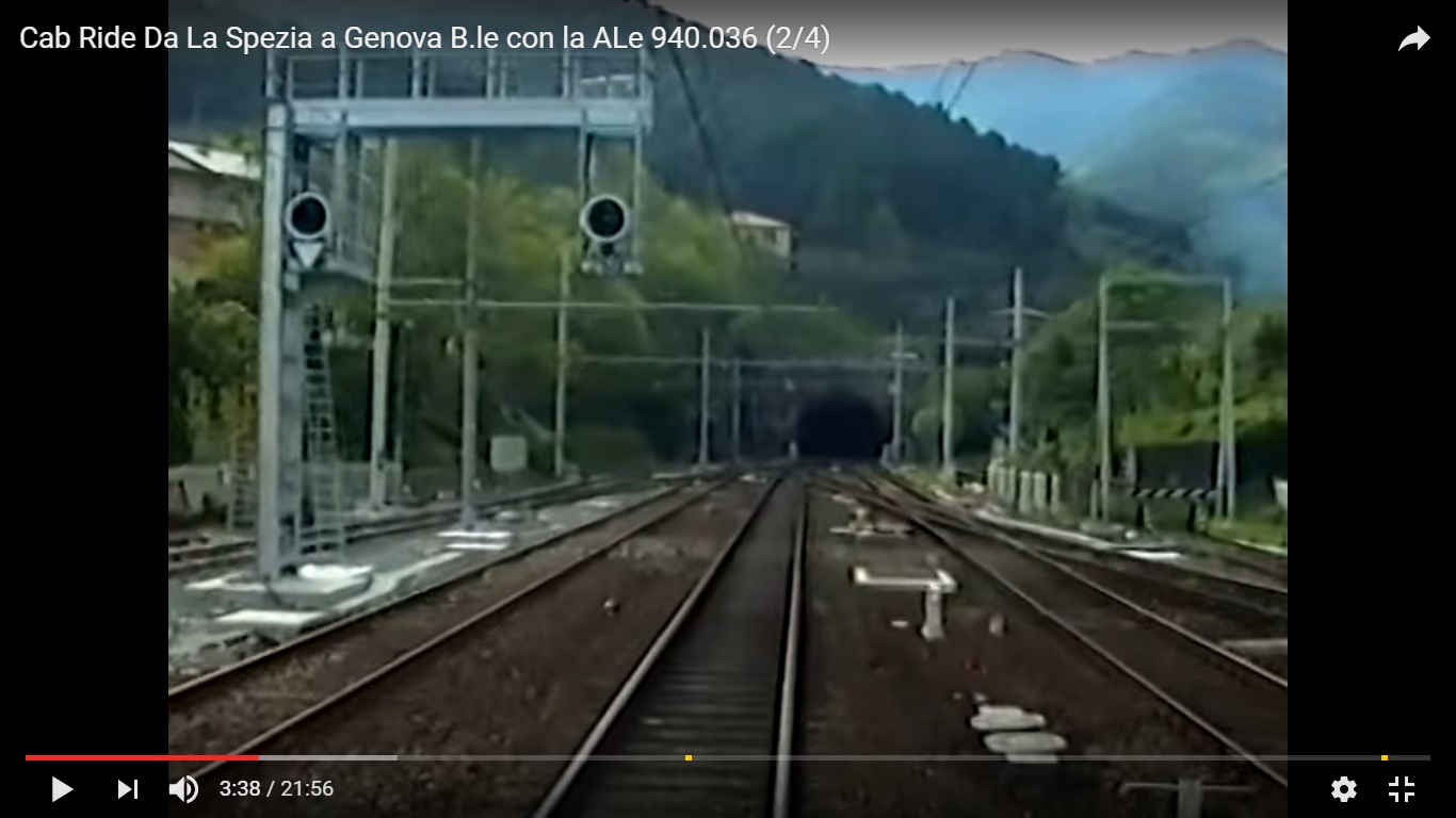

una volta c'era anche Moneglia, radice ovest, binario pari, tra il binario dispari e il 4° binario che non aveva marciapiede
(spettacolo! :mrgreen: )
moneglia-5.jpg [ 156.88 KiB | Osservato 4315 volte ]

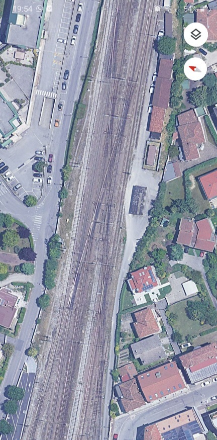

A Treviso C.le ce ne sono 7 lato Udine (Portogruaro)
20210202_200050.jpg [ 193.84 KiB | Osservato 4048 volte ]

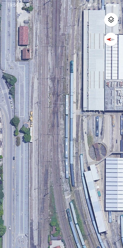

e 8 lato Venezia-Vicenza (Belluno)...
20210202_200131.jpg [ 180.05 KiB | Osservato 4048 volte ]
