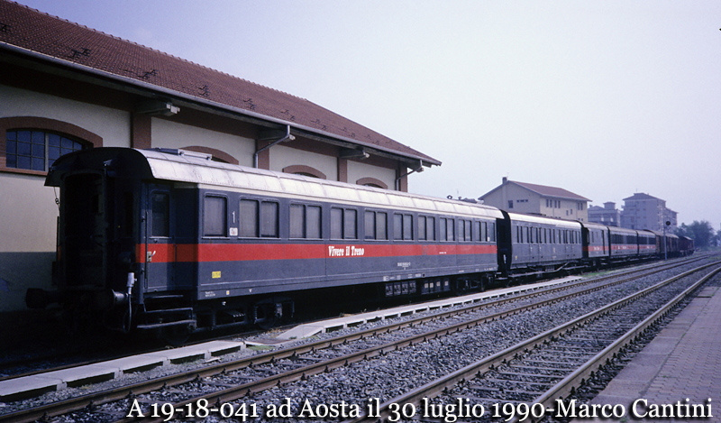

Circa le carrozze di Vivere il Treno ho soltanto questa foto presa ad Aosta trent'anni fa.
LE B 30000 non hanno mai ricevuto la marcatura uniforme e sono state distolte dal servizio nel corso del 1983
A-19-18-041-ex-Bz-21000-Aos.jpg [ 250.07 KiB | Osservato 6727 volte ]

Però ho un dubbio...c'è scritto ex Bz 21000, ma vedo 9 finestrini. La serie 20000 non ne ha 8? :roll:

...non confondiamo le 1931 con le 1921....che hanno un modulo in meno rispetto alle successive....

Hai ragione, mi sono confuso perché in un altro sito avevo letto che alcune 1921 furono probabilmente utilizzate per la manifestazione "Vivere il Treno", ma la carrozza ritratta nella foto postata da Tradotta è effettivamente una 1931.
