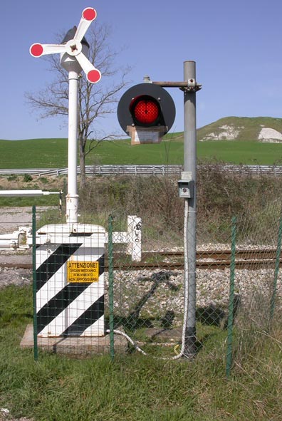

sto cercando di riprodurre in scala "artigianalmente" un segnale semaforico da passaggio a livello dei più comuni. (vedi foto)
Esistono per caso dei disegni tecnici che ne illustrano le dimensioni, soprattutto della cuffia e del paraluce?
grazie in anticipo
Art.055-pl-completo-statico.jpg [ 57.59 KiB | Osservato 4886 volte ]

Le dimensioni sono indicate negli Allegati, tit. II, fig. II 477 art. 186 del DPR 16 dic. 1992, n. 495 (Regolamento di esecuzione e di attuazione del nuovo codice della strada), consultabili qui https://www.gazzettaufficiale.it/do/atto/serie_generale/caricaPdf?cdimg=092G053100400010110005&dgu=1992-12-28&art.dataPubblicazioneGazzetta=1992-12-28&art.codiceRedazionale=092G0531&art.num=1&art.tiposerie=SG.
Il testo della didascalia è stato modificato dall'art. 234 del DPR 16 set. 1996, n. 610 in "Dispositivo di segnalazione luminosa per passaggi ferroviari a livello con barriere, costituito da una luce rossa fissa".
Nel preambolo degli Allegati si dice che i segnali sono riprodotti in scala, quindi, come suggerito dal preambolo stesso, le altre dimensioni si possono eventualmente ricavare con la tecnica dell'ingrandimento fotografico.
