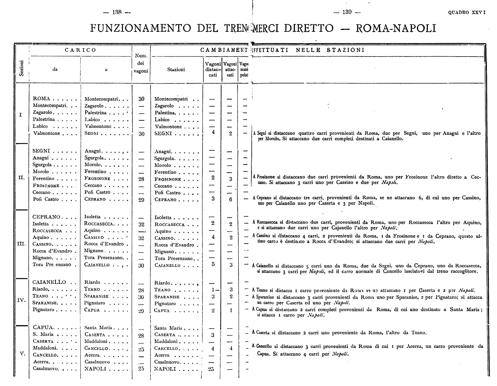

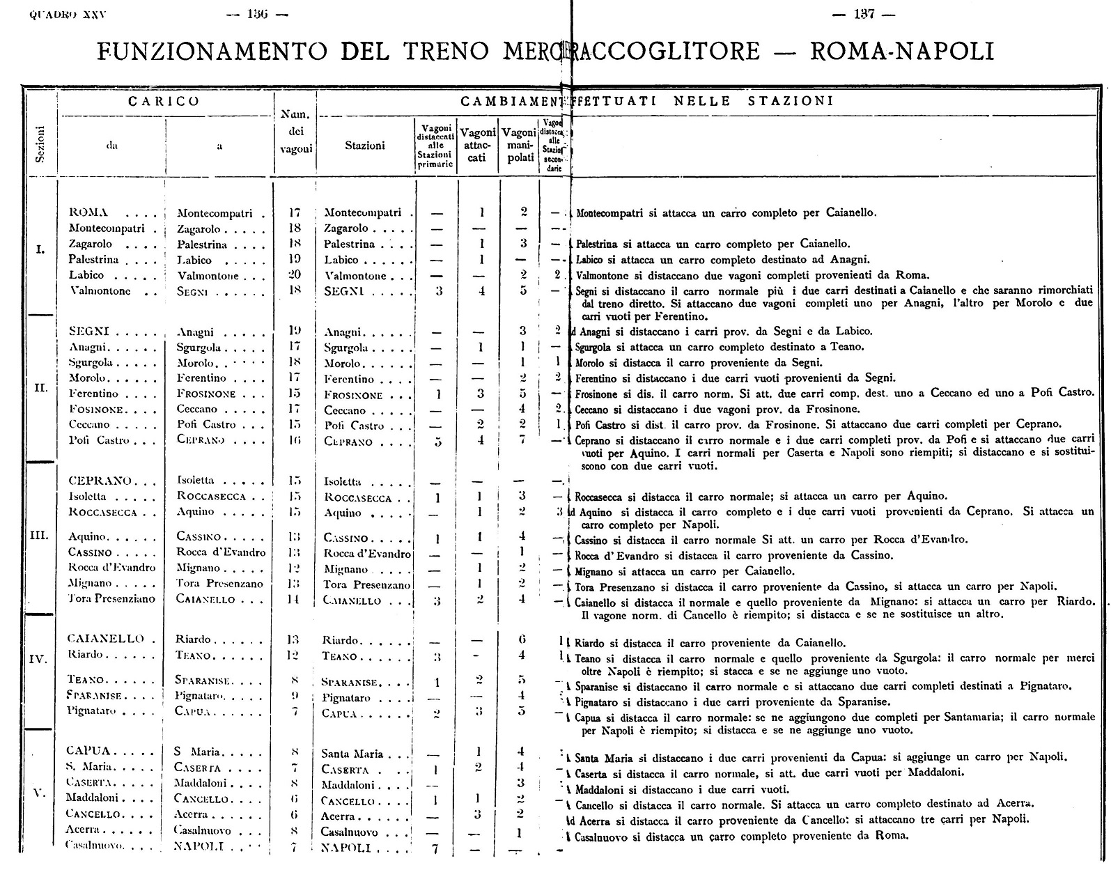

Non è al 100% "in topic", ma segnalo la possibilità di scaricare da internet un libro di 800 e passa pagine scritto nel 1897 dal titolo "L'esercizio ferroviario e le possibili riforme ed economie", che tratta in qualche modo l'argomento.
Il libro è suddiviso in 3 parti, ma è scaricabile come file pdf unico partendo da questo indirizzo:
https://books.google.it/books?id=3l9CaMRnIFQC
Premesso che nel 1897 non esistevano ancora le FS e che il traffico merci era distinto tra "grande velocità" e "piccola velocità", l'autore propone di differenziare i treni merci in "diretti" e "raccoglitori".
Per centrare l'argomento consiglio di iniziare la lettura dalla pagina 129 della seconda parte dal titolo:
CAPO VI
FUNZIONAMENTO DEL NUOVO ESERCIZIO FERROVIARIO - TRENI
MERCI RACCOGLITORI : TRENI MERCI DIRETTI
Il numero di pagina pdf del file è 270.
Queste 2 tabelle presenti nel libro che esemplificano le funzioni di questi ipotetici treni sulla tratta Roma-Napoli dell'epoca.

Meraviglioso!
Grazie!

Programma teorico fatto su base statistica precedente.
