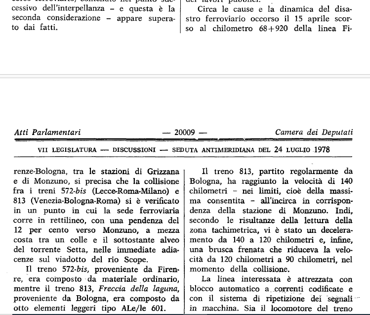

Se cerchi una fonte ufficiale nella quale sia menzionato il treno 572-bis, puoi consultare il resoconto stenografico della seduta della Camera dei deputati del 24 luglio 1978, dove si parla di "collisione fra i treni 572-bis (Lecce-Roma-Milano) e 813 (Venezia-Bologna-Roma)".

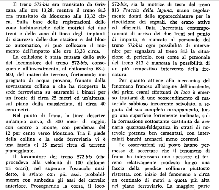

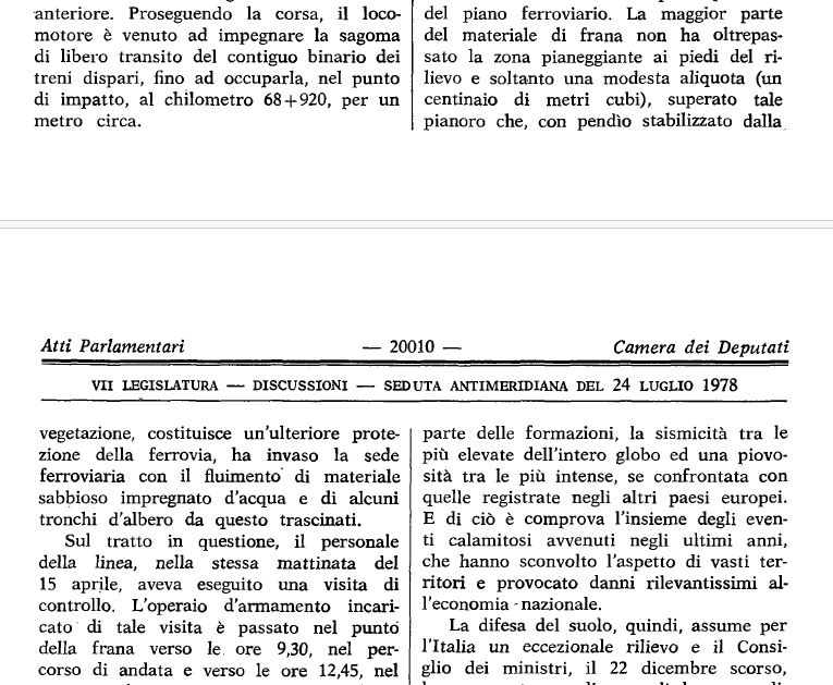

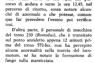

Chiedo scusa ma non sono riuscito ad inserirli meglio di così,
C'è scritto tutto qui, SCONTRO FRA TRENI 572bis - 813 AVVENUTO ORE 13.33 DEL 15 Aprile 1978, località MURAZZE DI VADO, tra le stazioni di MONZUNO-VADO e GRIZZANA AL kM 68+920.
Monzuno Uno.PNG [ 78.61 KiB | Osservato 4254 volte ]
Monzuno Due.PNG [ 117.52 KiB | Osservato 4254 volte ]
Monzuno Tre.PNG [ 77.24 KiB | Osservato 4254 volte ]
Monzuno Quattro.PNG [ 20.55 KiB | Osservato 4254 volte ]
Credo che, meglio ancora, sia inserire il link diretto al documento, che oltretutto ha il testo ricercabile.:
https://documenti.camera.it/_dati/leg07/lavori/stenografici/sed0316/sed0316.pdf.
In ogni caso, opinione mia personale, anche gli atti parlamentari possono contenere frasi poco sensate del tipo:
Nel punto di frana, la linea descrive
un’ampia curva, di 800 metri di raggio,
con centro a monte, con pendenza del
12 per cento verso Monzuno
manco la Bologna - Firenze fosse una linea ferroviaria armata di cremagliera...
