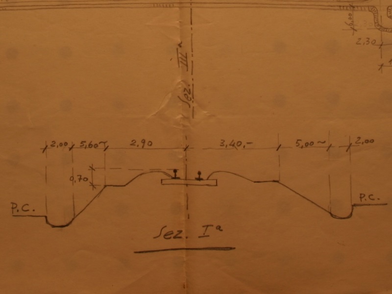

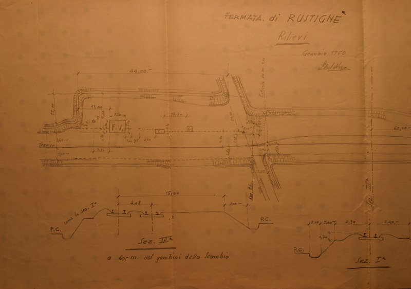

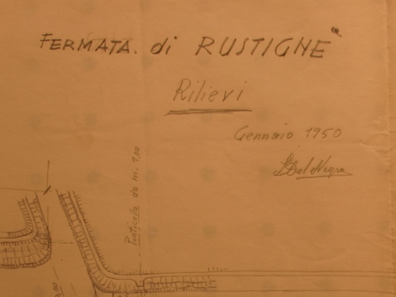

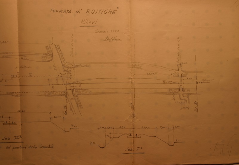

Nel gennaio del 1950, un certo Dal Negro...
rilievo 001.jpg [ 96.16 KiB | Osservato 6595 volte ]
...forse parente del più famoso Teodomiro :wink:
dal_negro_01.jpg [ 59.3 KiB | Osservato 6595 volte ]
dal negro trevisane.jpg [ 48.56 KiB | Osservato 6595 volte ]

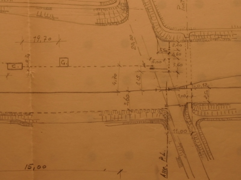

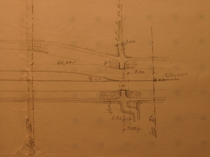

...disegnando a mano libera, ha preparato i rilievi della fermata di Rustignè...
rilievo 0001.jpg [ 94.08 KiB | Osservato 6595 volte ]
rilievo 0002.jpg [ 92.42 KiB | Osservato 6595 volte ]
...probabilmente doveva costruirsi un piccolo diorama in H0 8) 8)

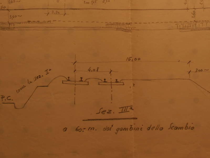

curiose le misure.....non riesco a leggere bene ma mi pare che sulla sezione III "60 metri dai gambini dello scambio" rispetto alle quote delle planimetrie precedenti siano tanti. O sono da bastone bianco e cane guida?
MessaggioInviato: mercoledì 2 dicembre 2015, 12:26
Messaggi: 2075
Località: Treviso
No Massimo, niente bastone bianco... ...un cane che guida invece sì..., per quando bevemo massa ombre xogando a scopa in ostaria...
Purtroppo devo ridurre le foto perchè altrimenti pesano troppo...
Però il disegno è talmente bello ed interessante che merita qualche particolare più leggibile...
rilievo 002 sez I.jpg [ 82.36 KiB | Osservato 6598 volte ]
rilievo 003 sez III.jpg [ 105.21 KiB | Osservato 6598 volte ]
rilievo 004.jpg [ 105.13 KiB | Osservato 6598 volte ]
rilievo 005.jpg [ 104.52 KiB | Osservato 6598 volte ]
rilievo 006.jpg [ 110.1 KiB | Osservato 6598 volte ]
...chissà se poi il Dal Negro, con tutti questi schizzi, se l'è costruito il diorama...!!! 8)

Oh grazie! Effettivamente 60 metri sono troppi, Dal Negro aveva esagerato con le ombre......

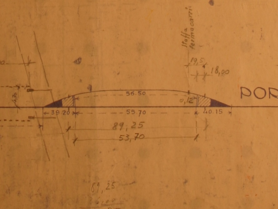

Gambino è il canaletto di irrigazione, gombina è la parte rialzata dell'orto...
Ma cosa sono di preciso i "gambini" dello scambio :oops: :oops: ?
Da questo particolare sembrerebbe che da gambini a gambini ci siano quasi 90 metri
raddoppio.jpg [ 125.44 KiB | Osservato 6560 volte ]
Quindi può essere che Dal Negro no fusse inbriago del tuto...

Sul raddoppio ci sono due "taglietti", ma solo uno è indicato "staffa fermacarri". Che sia stata dimenticata la seconda?
Nel disegno migliore si nota un qualcosa che sembra un canaletto (ponte metri 1 indica una passerella o un qualcosa che passa sotto e di quella larghezza?

dai riferimenti sulla carta sembrerebbero essere le controrotaie. Per la staffa mancante....vedi l'ipotesi fatta sopra

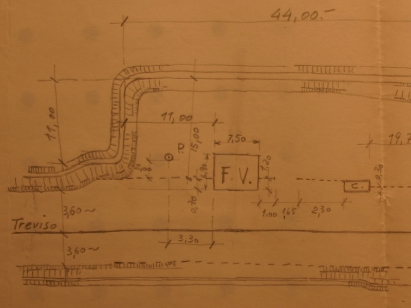

L'edificio C sono i "cessi", il G invece?
MessaggioInviato: mercoledì 2 dicembre 2015, 18:04
Iscritto il: sabato 14 gennaio 2006, 11:24
Messaggi: 909
Località: Ravenna
Garitta?
Gaponaro?
8)
MessaggioInviato: mercoledì 2 dicembre 2015, 18:24
Messaggi: 6902
Potrebbe essere una garitta per comandare il PL?
Significativo che nel 1950 l'impianto ci fosse ancora (se usato, forse non lo sapremo. Ma il raddoppio/scalo c'era ancora).
Non sono indicati segnali, vero? Come nelle fermate attrezzate con binario di carico.
MessaggioInviato: mercoledì 2 dicembre 2015, 19:59
Messaggi: 909
Località: Ravenna
Beh, si. Al di là delle proporzioni fantasiose del disegno se prendiamo per buone le quote nella seconda planimetria, nella pagina precedente, la garitta è indicata a 6 metri dal PL quindi direi proprio che ci siamo. Se non per comandare le sbarre poteva essere usata per custodire i cavalletti da usarsi in caso di guasto o rottura delle sbarre stesse.
