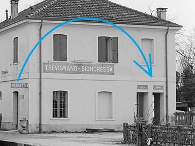

Strani i bagni non esterni ma nella stessa struttura del fabbricato viaggiatori...
gabinetti 740.406 1976.02.12 Trevignano Signoressa Bernhard Studer.jpg [ 87.7 KiB | Osservato 6101 volte ]
Sui disegni però una C su un casotto c'era...

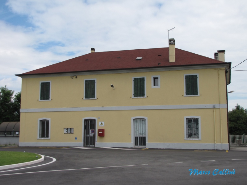

...e una vista dalla strada...
Trevignano Signoressa marco callini (2).jpg [ 164.5 KiB | Osservato 6101 volte ]

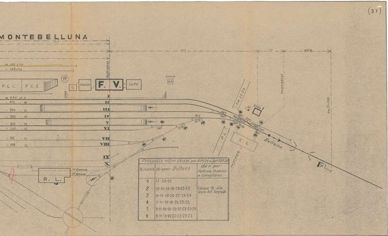

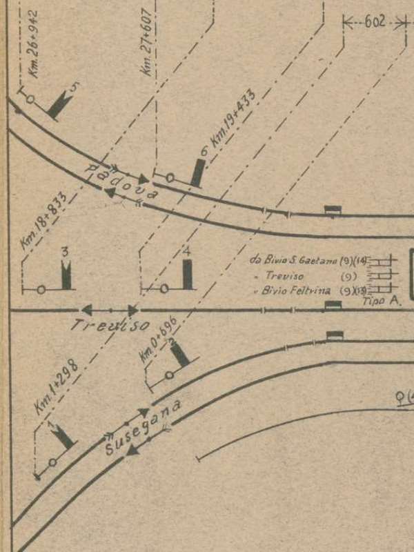

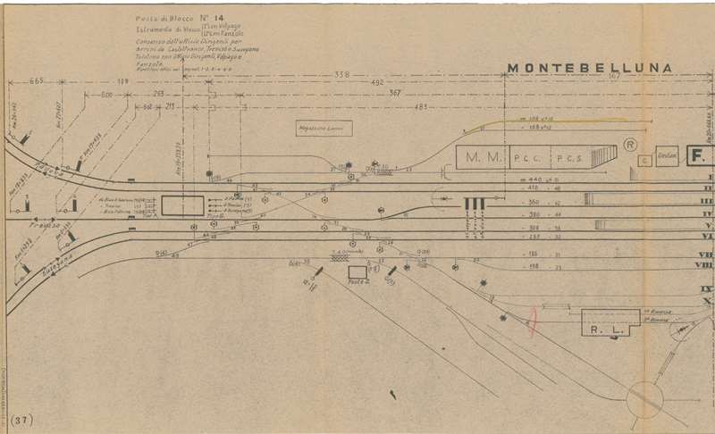

La linea partiva dalla stazione di Montebelluna dove un segnale a candeliere a tre ali regolava le partenze per i tre itinerari al tempo possibili, Susegana/Conegliano, Treviso, Castelfranco/Camposampiero.
piano schematico montebelluna 001.jpg [ 46.33 KiB | Osservato 5898 volte ]
piano schematico montebelluna 002.jpg [ 43.22 KiB | Osservato 5898 volte ]

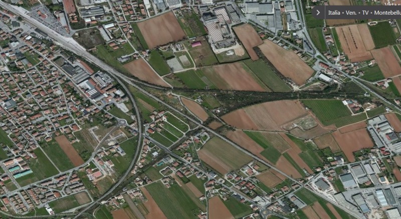

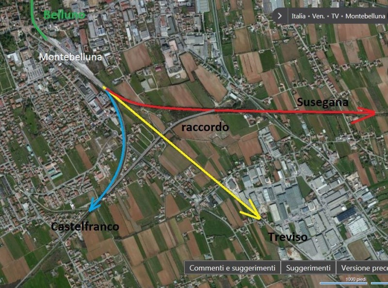

Esisteva inoltre una bretella che collegava direttamente la linea per Susegana (bivio Feltrina) e la linea (anch’essa all’epoca a doppio binario) per Castelfranco (bivio S. Gaetano)
Due foto aeree per capire la situazione.
2004.jpg [ 162.68 KiB | Osservato 5898 volte ]
2003.jpg [ 209.21 KiB | Osservato 5898 volte ]

I segnali di protezione della stazione di Montebelluna...
piano schematico montebelluna protezione.jpg [ 53.44 KiB | Osservato 5896 volte ]
Sia la linea per Susegana che quella per Castelfranco, erano a doppio binario...

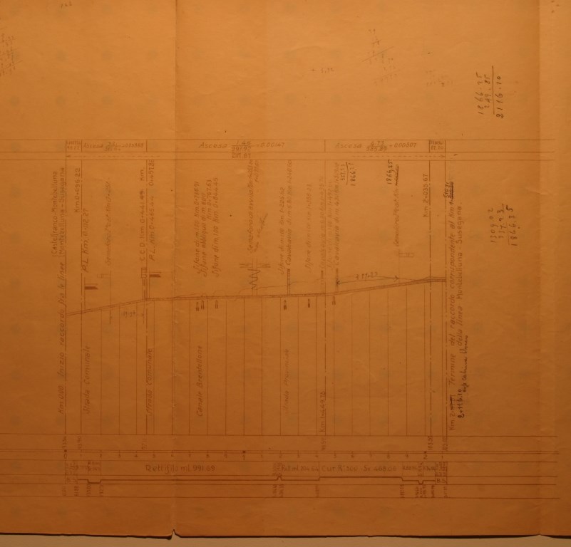

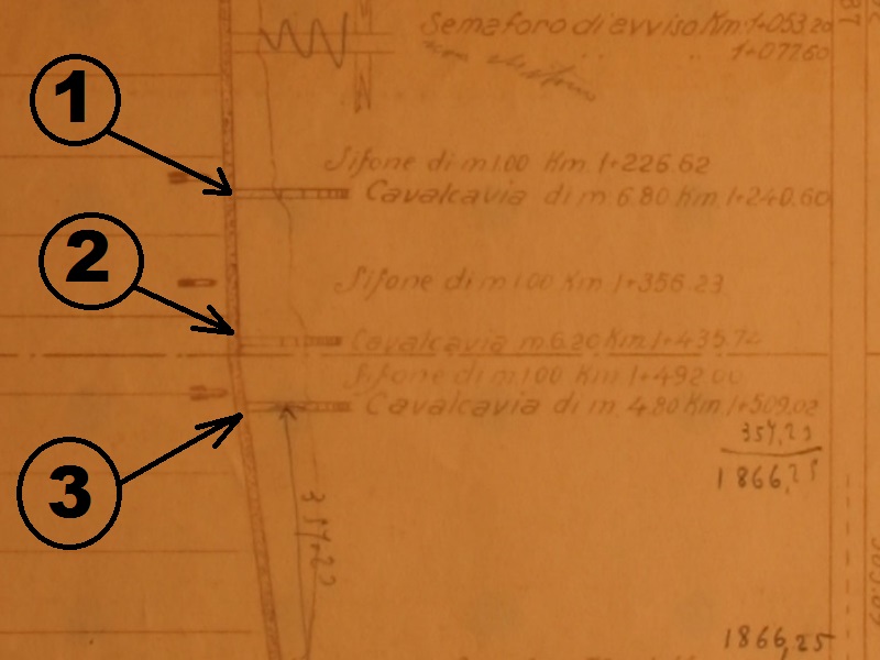

Profilo del raccordo (quello segnato in grigio sulla foto...) da disegni del 1928...
bretella IMG_7955.jpg [ 78.25 KiB | Osservato 5852 volte ]
MessaggioInviato: mercoledì 21 settembre 2016, 15:19
Messaggi: 2075
Località: Treviso
Non ho capito se interessano molto i documenti ed i disegni vari..., ...per me invece sono importanti per capire molte cose... …e dovrebbero quindi essere esaminati attentamente…
...per esempio:
dal disegno del profilo del raccordo abbiamo la conferma che le due cartoline postate con i cavalcavia ed il doppio binario, non riguardano la linea Montebelluna Susegana..., ma il raccordo stesso...
Cavalcavia IMG_7955.jpg [ 88.12 KiB | Osservato 5806 volte ]

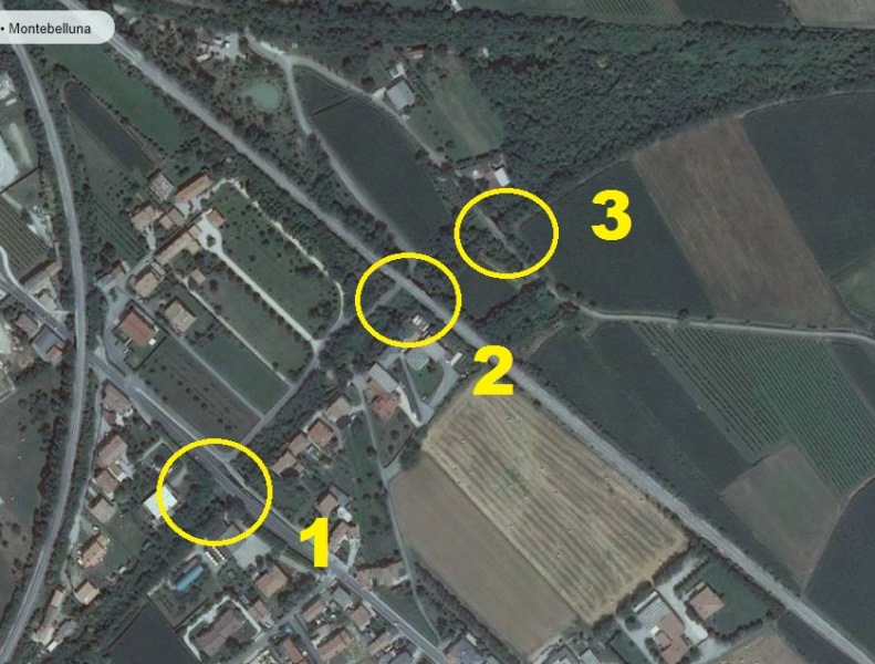

Infatti questi sono i tre cavalcavia, o meglio cavalca-ferrovia:
Cavalcavia.jpg [ 143.82 KiB | Osservato 5806 volte ]
...dove i numeri indicano:
1 - strada provinciale 100
2 - ferrovia Treviso Montebelluna
3 - via Castagnole
Nella prima cartolina vediamo tutti e tre i ponti…
