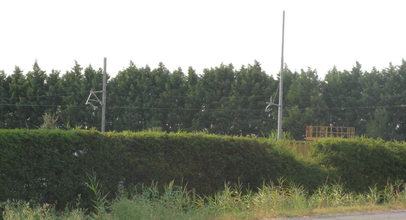

Allora, facciamo il seguente caso :
LineaAereaMista25kV3kV_IMG_1320_tagliata.JPG [ 133.45 KiB | Osservato 7202 volte ]
Ravenna, 01/08/2009
Brusca transizione da sistema a 25 kV a sistema a 3 kV ?
No, installazione di prova delle attrezzature per la linea aerea.
Non credo sia alimentato. Ma, ovviamente, non andrò a toccare per sincerarmene.
