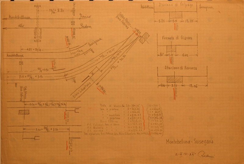

Da uno stralcio di un documento del gennaio del 1932... ...si vede come il raccordo... ...militare... ...fosse praticamente poco utilizzato...
0005.jpg [ 133.05 KiB | Osservato 6787 volte ]
Questa è la circolare completa...
0001.jpg [ 152.24 KiB | Osservato 6787 volte ]
0002.jpg [ 156.62 KiB | Osservato 6787 volte ]
0003.jpg [ 139.99 KiB | Osservato 6787 volte ]
...e questo è lo schema allegato...
0004.jpg [ 133.36 KiB | Osservato 6787 volte ]

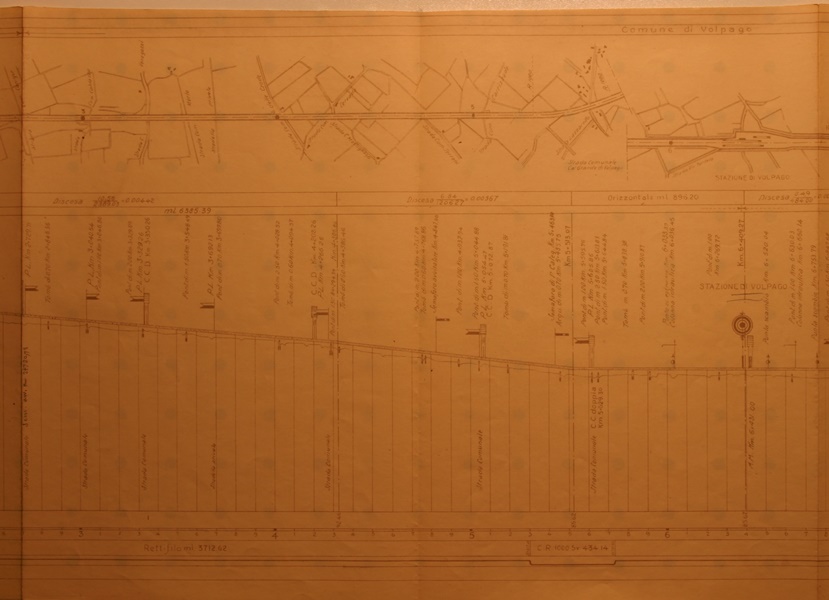

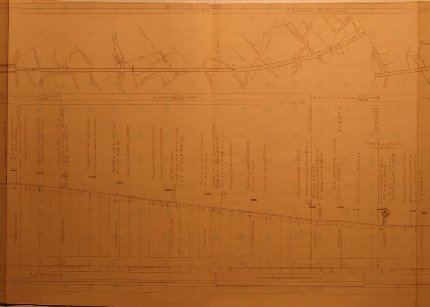

...parliamo della Montebelluna Susegana.
La linea, inaugurata nel 1916, fu costruita ex novo da Montebelluna fino al Bivio Piave, per poi innestarsi sulla Venezia Udine fino a Susegana.
Fu progettata e costruita tutta a doppio binario e contava due stazioni, Volpago e Nervesa della Battaglia, con classico fabbricato stile FS. Qualche anno dopo l’inaugurazione, fu aggiunta una terza fermata/stazione, Giavera del Montello, il cui edificio non era altro che un casello FS. Da qui partiva un lungo raccordo fino ad un deposito combustibile militare.

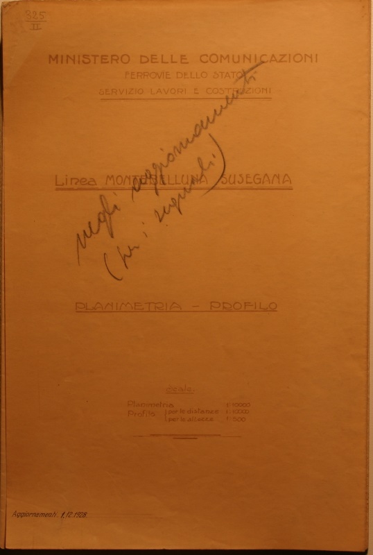

La linea partiva dalla stazione di Montebelluna dove un segnale a candeliere a tre ali regolava le partenze per i tre itinerari al tempo possibili, Susegana/Conegliano, Treviso, Castelfranco/Camposampiero.

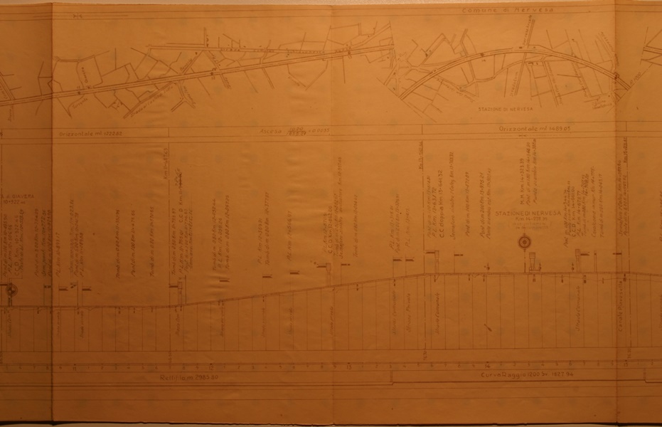

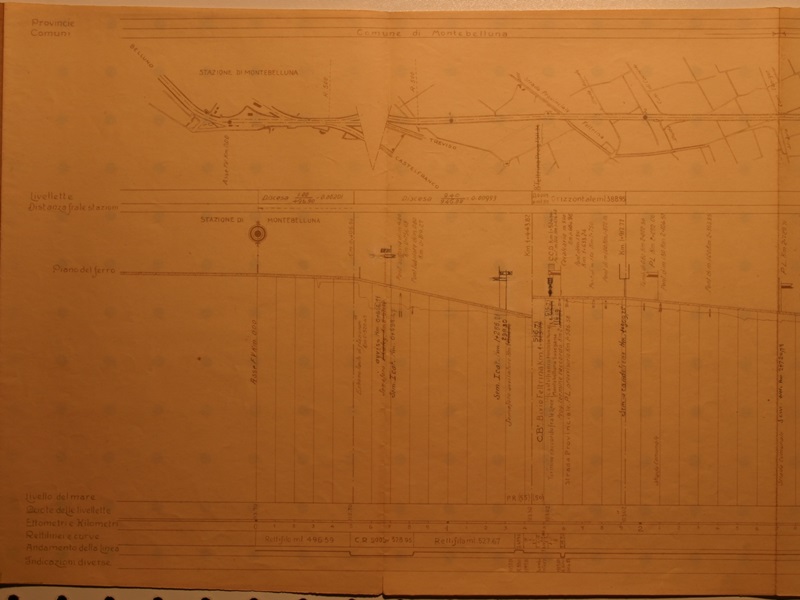

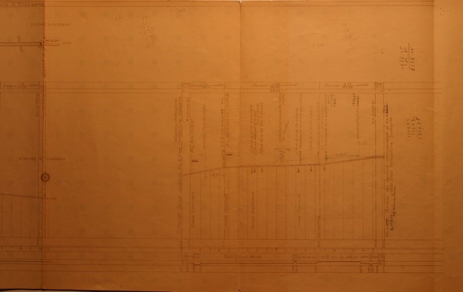

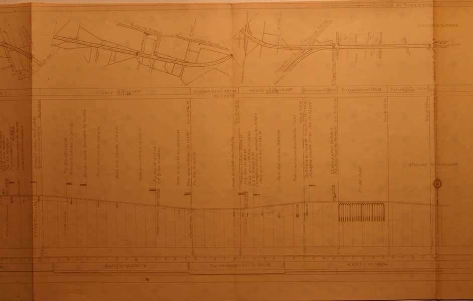

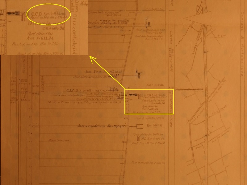

Ecco la planimetria - profilo della linea
IMG_7949.JPG [ 85.6 KiB | Osservato 6706 volte ]
IMG_7950.JPG [ 96.67 KiB | Osservato 6706 volte ]
IMG_7951.JPG [ 113.99 KiB | Osservato 6706 volte ]
IMG_7952.JPG [ 107.16 KiB | Osservato 6706 volte ]
IMG_7953.JPG [ 129.14 KiB | Osservato 6706 volte ]
IMG_7954.JPG [ 123.86 KiB | Osservato 6706 volte ]
IMG_7955.JPG [ 89.19 KiB | Osservato 6706 volte ]
IMG_7956.JPG [ 91.37 KiB | Osservato 6706 volte ]

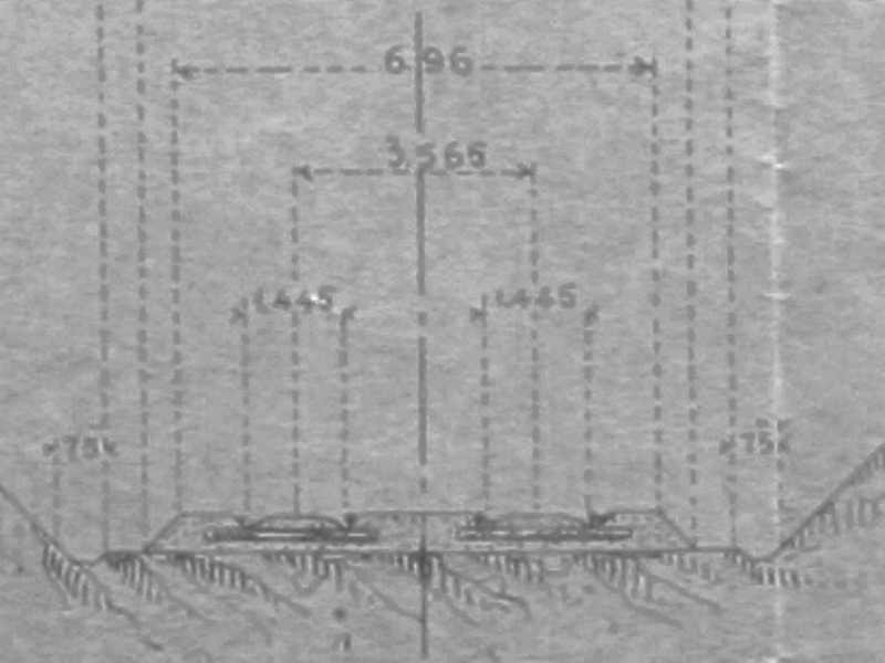

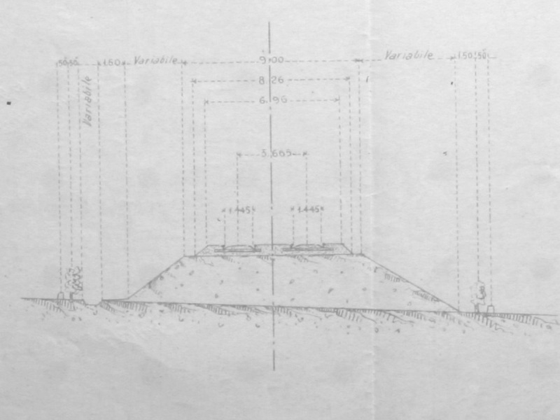

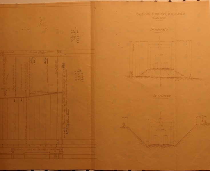

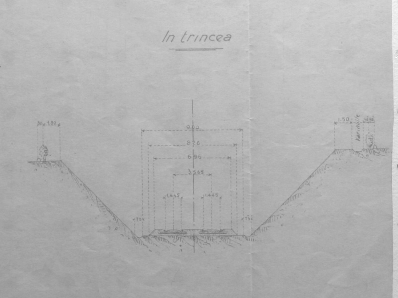

Interessante l'ultima pagina con le "sezioni tipo della strada"
...in rilevato...
profilo della strada 0001.jpg [ 99.01 KiB | Osservato 6704 volte ]
...ed in trincea...
profilo della strada 0002.jpg [ 108.34 KiB | Osservato 6704 volte ]
...e lo scartamento da mm. 1445 :wink:
profili scartamento.jpg [ 122.95 KiB | Osservato 6703 volte ]

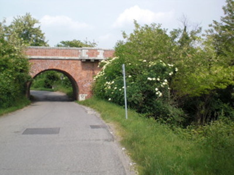

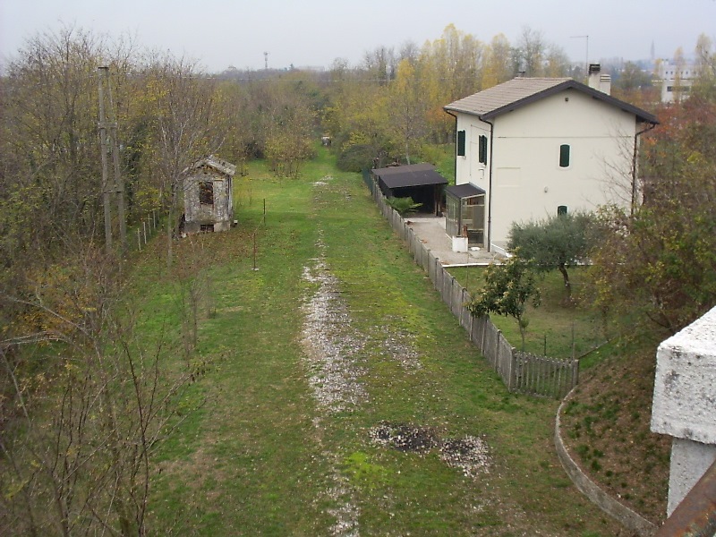

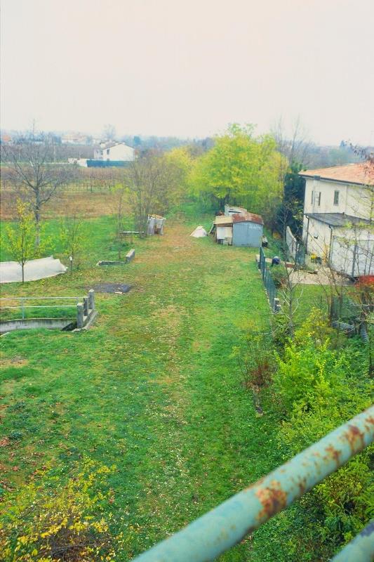

Il primo casello della Montebelluna Susegana...
IMG_7950.JPG [ 97.28 KiB | Osservato 6563 volte ]
si vede bene dal ponte stradale della Feltrina...
(foto trovata in rete...),
km 1 + 524 dalla feltrina.jpg [ 203.83 KiB | Osservato 6563 volte ]

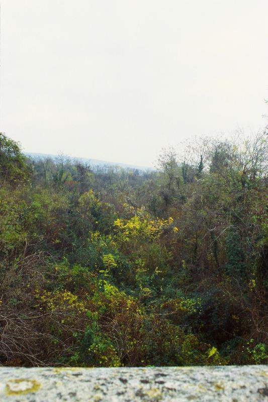

Dalla parte opposta, sempre dal cavalcavia, oggi non c'è più nulla...
linea.jpg [ 88.33 KiB | Osservato 6561 volte ]
ma ricordo bene (quando ho abitato a Montebelluna, nel 1975) un segnale ad ala, e non un candeliere come segnato nel profilo della linea... ...quindi può essere che la bretella fu chiusa molto prima della Montebelluna Susegana...
MessaggioInviato: martedì 27 settembre 2016, 18:34
Messaggi: 32494
Secondo alcuni autori, il raccordo tra Bivio Feltrina e Bivio San Gaetano fu chiuso all'esercizio il 31/03/1920 , non avendo la linea più alcun interesse militare.
MessaggioInviato: mercoledì 28 settembre 2016, 12:15
Messaggi: 806
Effettivamente sul B.U. FS n. 13 del 25 marzo 1920 venne pubblicato l'ordine di servizio n. 29 dal titolo "Esercizio della linea Montebelluna-Susegana e del raccordo fra la linea stessa e quella di Montebelluna-Castelfranco Veneto.". Detto ordine di servizio fa riferimento al precedente ordine di servizio n. 96 del 1916. Ho soltanto l'elenco degli oo.ss. ma prossimamente controllerò quanto indicato rispettivamente su tali ordini.
MessaggioInviato: mercoledì 28 settembre 2016, 15:28
Messaggi: 757
Se ben ricordo era un segnale di avviso........
