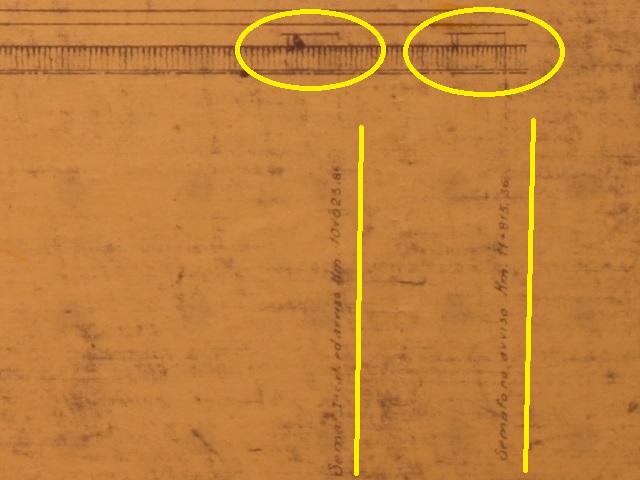

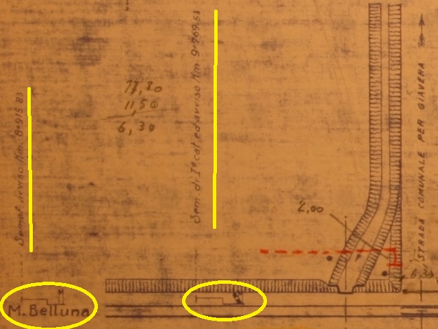

Due binari ma mille segnali…
Tra semafori di avviso, semafori di I cat. + avviso… (a sbalzo :shock: )
0001 IMG_5039_modificata.jpg [ 92.91 KiB | Osservato 6910 volte ]
…e semafori di partenza sul dispari (per Susegana)…
0002 IMG_5039_modificata.jpg [ 75.31 KiB | Osservato 6910 volte ]
…e semafori di avviso, semafori di I cat. + avviso…
0003 IMG_5039_modificata.jpg [ 78.05 KiB | Osservato 6910 volte ]
…e semafori di partenza sul pari (per Montebelluna),
0004 IMG_5039_modificata.jpg [ 86.75 KiB | Osservato 6910 volte ]
a Giavera c’erano più segnali che alberi…

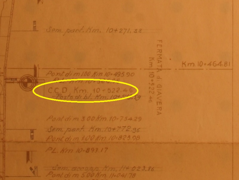

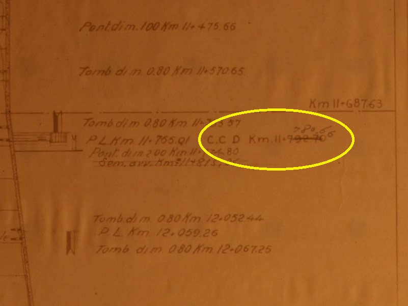

Effettivamente se non compare in nessun orario può essere che ci si confonda con Giavera...
viewtopic.php?f=20&t=64192&start=1377
...visto anche che i caselli distano tra loro poco più di un kilometro...
CCD KM 10+552 Giavera fermata.jpg [ 90.94 KiB | Osservato 6845 volte ]
CCD KM 11+780.jpg [ 72.98 KiB | Osservato 6845 volte ]

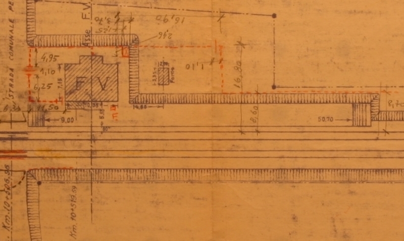

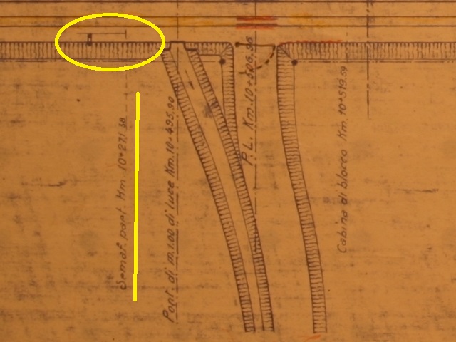

Tornando sulla fermata di Giavera, una stranezza che ho notato nel piano generale, è che non è stato disegnato il marciapiede per il binario pari... :roll:
IMG_5039_mod.jpg [ 235.99 KiB | Osservato 6843 volte ]

Personalmente sembra strana anche a me fermata di Cusignana...credo che il tempo abbia offuscato i ricordi...
Comunque sia resta la curiosità di capire cosa sia quella riga bianca che sembrano essere dei cordoli...quando passeró in zona andrò a togliermi la curiosità.

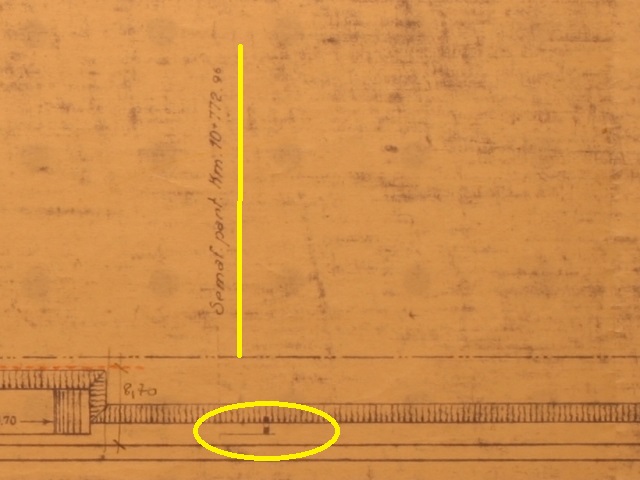

Effettivamente il marciapiede sul pari a Giavera non è disegnato e trovo strana la presenza di segnali di protezione e partenza dato che si tratta di una fermata...
Capisco la protezione per eventuali attraversamenti a raso e pl...ma la partenza mi lascia perplesso... :roll:
Tr27
