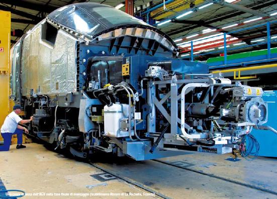

Località: Faenza
The Dark Master ha scritto:
Ma infatti se era in manovra certo non poteva andare oltre i 30km/h. Il problema è che a bordo treno qualcosa non ha funzionato.
E perchè ?
E' il macchinista che guida il treno. E negli accostamenti non ci sono sistemi di supervisione. Tale e quale quando noi parcheggiamo la nostra auto.
E' sufficiente che da 10 km/h sia arrivato "lungo" di mezzo metro, per creare un danno come lo si vede.
Il musetto in vetroresina non ha alcuna funzione strutturale. Lo si vede bene in questa immagine che mostra la conformazione del telaio in prossimità del muso :
Telaio anteriore AGV575.JPG [ 57.49 KiB | Osservato 5090 volte ]
tratta dal sito Alstom :
http://www.alstom.com/Global/Transport/ ... ian%20.pdf
Il gancio di accoppiamento è più basso della traversa del paraurti ed, essendo mobile, sie è abbassato leggermente.
Il treno si è fermato quando il telaio è entrato in contatto con la traversa del paraurti.
Il titolo di questo argomento è fuorviante, perchè insinua un' idea sbagliata. Ma io rispondo perchè ho avuto notizia che anche i giornalisti abbiano dato la notizia in modo simile.
Così, trovo giusto dare, a chi ha voglia di capire, alcune informazioni che possano aiutare a farsi un' idea basata su cose reali e non su sogni.
Stefano Minghetti
