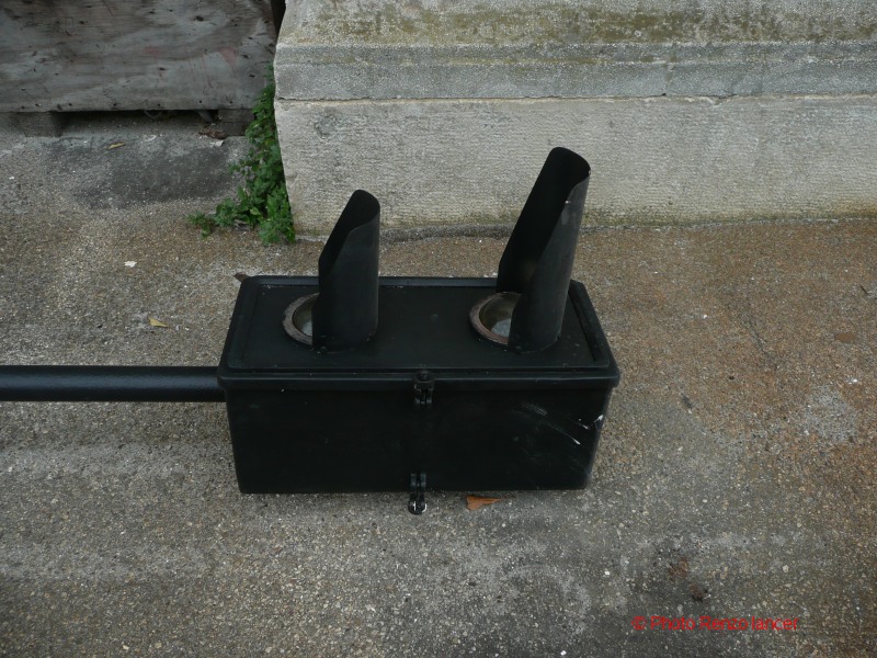

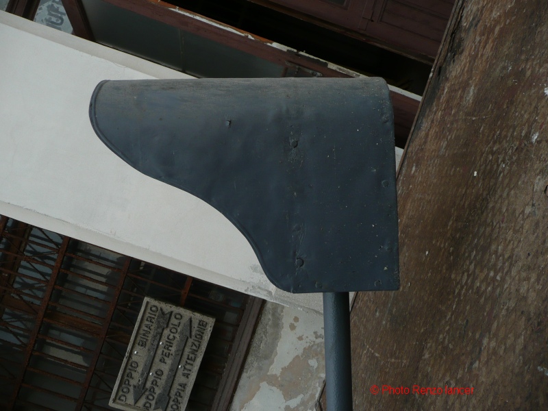

Ho preso un paio di misure del segnale e una foto di fianco in cui si vede bene l'andamento del paraluce
Altezza = 395 mm
Larghezza = 230 mm
Profondità del corpo = 185 mm
Profondità al culmine del paraluce 525 mm
C'è però un altro segnale praticamente uguale a questo, ma di costruzione industriale, aveva la stessa funzione??
(vedi seconda foto)
Fianco.jpg [ 178.32 KiB | Osservato 10224 volte ]
altro.jpg [ 192.19 KiB | Osservato 10224 volte ]

Quello non l'ho mai visto. Hai guardato dentro come sia fatto? C'è scritto qualcosa del costruttore?
Se dentro fosse fatto come un "due luci" poteva essere un segnale da galleria, non hanno praticamente mai la "vela" o "schermo".
 Oggetto del messaggio: Re: Segnale strano (per me)
MessaggioInviato: martedì 26 luglio 2016, 9:17
Messaggi: 1395
Ho controllato: non c'è alcuna indicazione del produttore e dentro ci sono due semplici lampadine bianche (ma potrebbero essere state sostituite).
MessaggioInviato: martedì 26 luglio 2016, 11:22
Messaggi: 6904
Un segnale con due luci bianche (solo due) parrebbe un po' improbabile. Mancano filtri di colore o simili? Se anche le lenti sono trasparenti, sicuramente è stato manomesso. Sei in grado di postare una foto dell'interno? Così possiamo tutti vedere se ci sono fori filettati o staffe o altro a sostegno di qualcosa di asportato.
Però ho notato un indizio interessante: uno dei paraluce è più lungo dell'altro. Forse da quello si può risalire a dove sia stato costruito.

Dm, è il ripetitore del segnale di partenza. Quando il segnale di partenza si dispone a via libera, il ripetitore si illumina di due luci bianche sovrapposte. Era in uso in vari impianti, se non sbaglio questo viene da Monfalcone, primo binario lato Venezia. Era previsto dal Regolamento Segnali ma, in ogni caso, stabiliva che il macchinista tenesse comunque conto dell'aspetto dato dal segnale di partenza; il ripetitore serviva solo per facilitare le cose al personale dei treni di lunghezza modesta.
