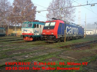

E.484 a Milano Smistamento
foto N°1
( vederla vicino a una E.633 fa un certo effetto )
Copyrigt-E.484.013-DL Mi.ST-22-12-2016-forum2G-archivio-Walter Bonmartini -foto-WalterBonmartini..0.jpg
Copyrigt-E.484.013-DL Mi.ST-22-12-2016-forum2G-archivio-Walter Bonmartini -foto-WalterBonmartini..0.jpg [ 32.92 KiB | Osservato 10681 volte ]
Ultima modifica di E.636.082 il martedì 3 gennaio 2017, 7:22, modificato 3 volte in totale.

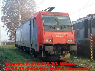

E.484.al DL Milano Smistamento
foto N° 2
Copyrigt-E.484.010-DL Mi.ST-22-12-2016-forum2G-archivio-Walter Bonmartini -foto-WalterBonmartini..000.jpg
Copyrigt-E.484.010-DL Mi.ST-22-12-2016-forum2G-archivio-Walter Bonmartini -foto-WalterBonmartini..000.jpg [ 36.81 KiB | Osservato 10681 volte ]
