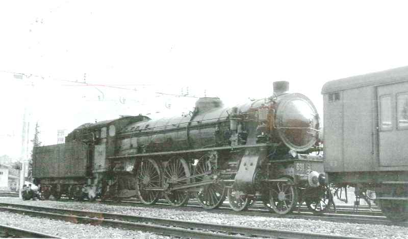

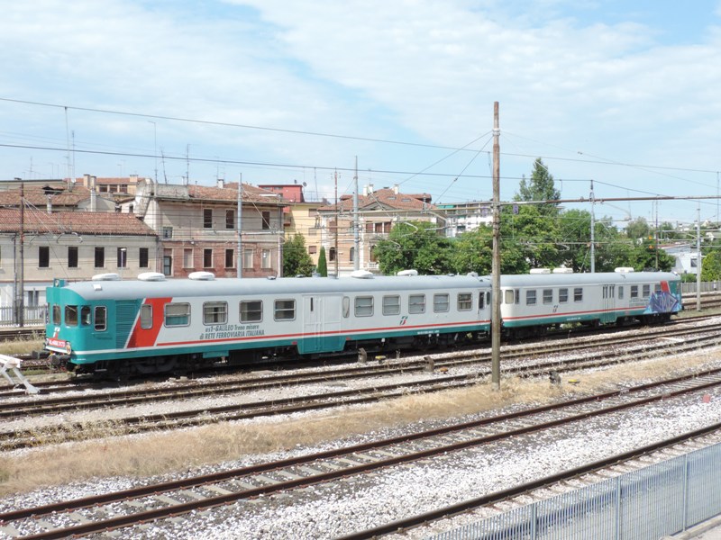

Bene..., continuiamo con un'altra foto di Max...
Ci spostiamo a Treviso C.le lato Udine, per trovare ricoverato uno strano mezzo :wink:
Treviso C.le
2016
Foto di Massimo Franzin
Commento file: foto Massimo Franzin
Treviso C.le, 2016 Massimo Franzin.JPG [ 149.72 KiB | Osservato 10784 volte ]
Qualcuno, quasi sessant'anni, da questa stessa posizione aveva fotografato delle splendide doppie di 691 in partenza... :wink:

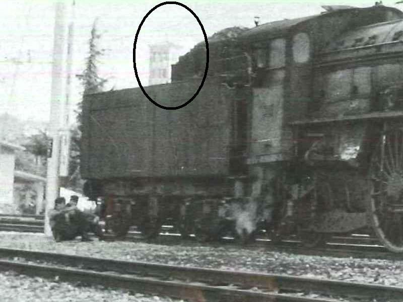

Di questa foto si conosce l'autore..., A. Agostini...
Commento file: particolare
002 691.000 0000.00.00 A. Agostini.jpg [ 58.22 KiB | Osservato 10779 volte ]
...ma la torre della Chiesa Votiva conferma che siamo a Treviso, mentre l'elettrificazione ormai completata data la foto nel 1960, mese più mese meno...

Eilà, sembra che il compressore, e soprattutto la pompa Knorr siano di tipo tedesco :shock: :shock:

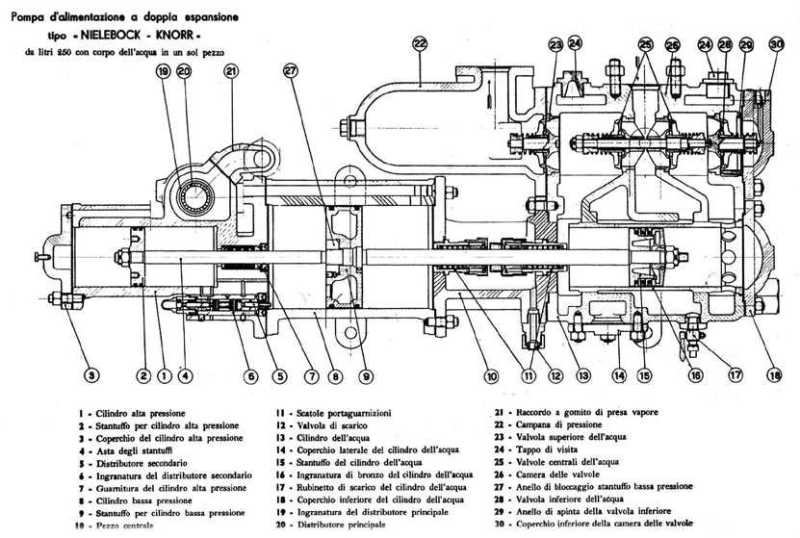

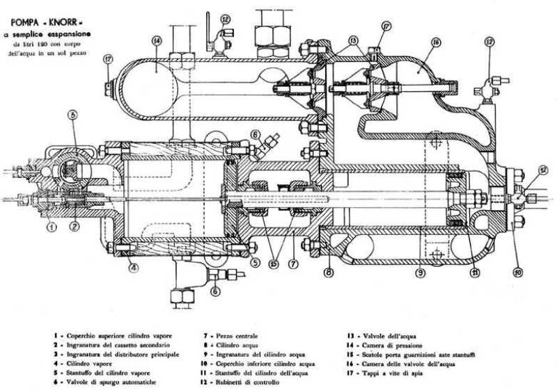

Beh, il compressore è il classico Westinghouse a doppia espansione... ...mentre il preriscaldare Knorr era alimentato da una pompa monocilindrica (Knorr) sulle prime unità trasformate e bicilindrica (Nielebock-Knorr) sulle seguenti... ...come in questo caso..., quindi costruite dalla Knorr di Berlino...
Dai disegni si capisce meglio:
La Knorr monocilindrica a semplice espansione...
Pompa Alimentaz. Knorr.jpg [ 58.98 KiB | Osservato 10741 volte ]
...e la Nielebock-Knorr bicilindrica (cilindro ad alta pressione piccolo e cilindro ad alta pressione grande) a doppia espansione...
Pompa Alim. Nielebock-Knorr.jpg [ 62.51 KiB | Osservato 10741 volte ]

Alla 691 stavano facendo alcune piccole lavorazioni? La macchina è in pressione, si vede il vapore che sfugge da un iniettore, ma il cilindro destro pare privo della copertura in lamierino, si vedono i dadi che bloccano il coperchio.

E' la prima volta che vedo una pompa a 2 cilindri su loco FS
Tieni conto che siamo nel 1960... ...la macchina è in pressione e con un bel carico di carbone..., non sembra nemmeno agganciata al treno (tenditore tanto allentato???).
Inoltre la tranquillità del PdM seduto appoggiato al palo della linea aerea, fa pensare ad una macchina di rimando piuttosto che titolare (a ritroso :shock: ) di un treno per Udine...
Probabilmente sta affrontando uno degli ultimi viaggi prima di essere accantonata... ...quindi la mancanza di un coperchio è solo un fatto estetico...
Beh insomma... ...le Franco Crosti e le S685 montavano la Nielebock-Knorr
MessaggioInviato: domenica 6 agosto 2017, 22:48
Messaggi: 6902
Macchina di rimando "trainante sè stessa"? Si mettevano in coda e talora perfino agganciate lato tender.
Ma par di vedere che il tenditore non sia agganciato e soprattutto non è collegato il tubo dell'aria del freno, come si usava in tale caso. Bisognerebbe capire se è su un binario di sosta o stia per essere agganciata al treno: il tender è lato Udine, forse il rimando è su Venezia.
MessaggioInviato: domenica 6 agosto 2017, 23:59
Messaggi: 32494
Mah, se doveva essere agganciata a quel materiale sicuramente avrebbe già accostato i respingenti.
Forse era ricoverata in quel binario in attesa di attestarsi al proprio treno.
Certo che entrambi i macchinisti tranquillamente seduti a terra fanno supporre un'attesa assai prolungata.

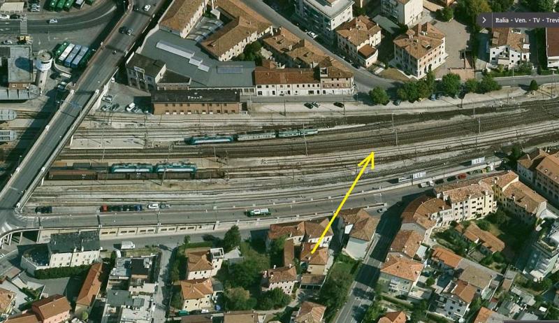

Effettivamente poteva essere ricoverata sul tronchino tra il sesto e settimo binario..., ancora oggi esistente...
treviso.jpg [ 102.21 KiB | Osservato 10648 volte ]
Lo stesso dov'era ricoverato il treno misure Galileo sulla foto più in alto di Massimo Franzin...

cedro ha scritto:
Non solo.....anche le 623 e 743 montavano la Nielebock- knorr....
Aggiungo anche che parecchie delle 691 di prima fornitura che in origine avevano in dotazione la Knorr monocilindrica, durante le varie riparazioni hanno ricevuto la Nielebock-knorr.
