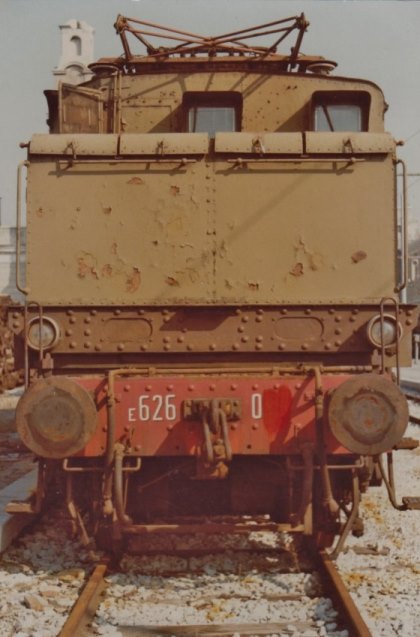

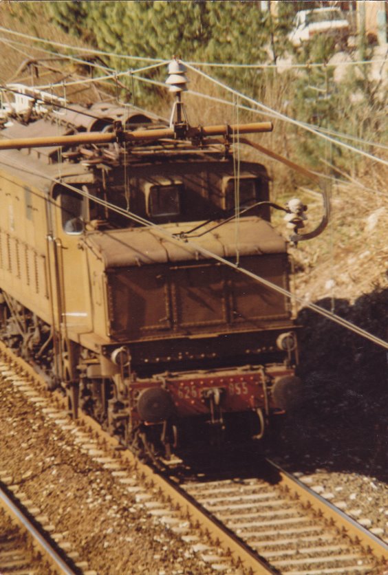

ciao MARIDIBOBO ecco altre 2 foto
la prima è la 055 ancora funzionante poco prima del PL di Santa Caterina ( Udine ) sulla Udine - Venezia il 3/82
la seconda è una curiosità la 059 (originale ) con il numero cancellato

Grazie Kanaltal
Stupenda la foto della 055 a Santa Caterina...si può ben vedere come le chiodature sul pancone anteriore di quest unità fossero tutt'altro che allineate, e le porte già in metallo (una delle poche E.626 di seconda serie allo stato di origine ad averle).
Spero di vedere delle foto della 040 e della 053, la prima accantonata non so perché già nel 1980 a TSCM, la seconda già privata dei pantografi e dei serbatoi sull'imperiale ancora nel 1980 nel DL di Trieste C.le, e non so per quale motivo.
Come spero di vedere la 049, ce ha fatto perdere le sue tracce...

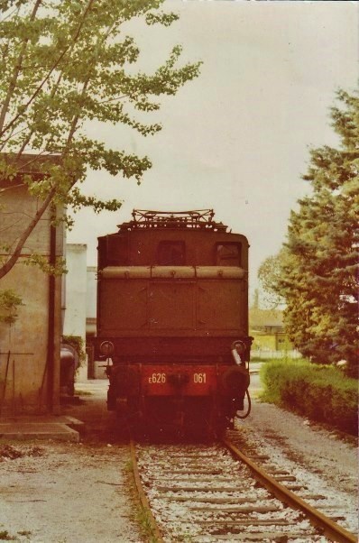

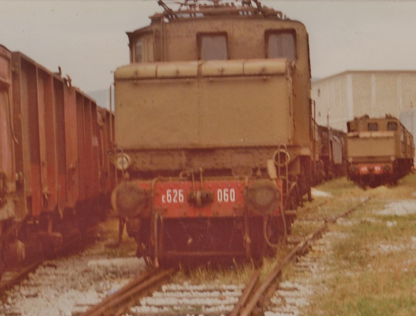

ecco altre due foto ....
la prima è la 060 a TSCM il 9/84 demolita il 7/87
la seconda è la 061 a DL Udine 2/87
061.jpg [ 101.29 KiB | Osservato 15246 volte ]
060.jpg [ 83.71 KiB | Osservato 15246 volte ]
Grazie Kanaltal,
nella foto della 060 si intravvede sulla destra anche la 036.
maridibobo

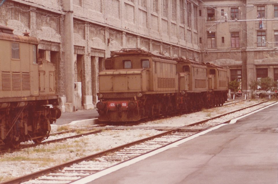

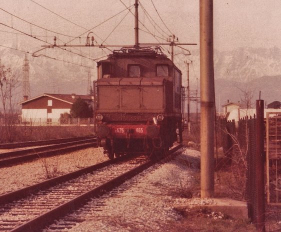

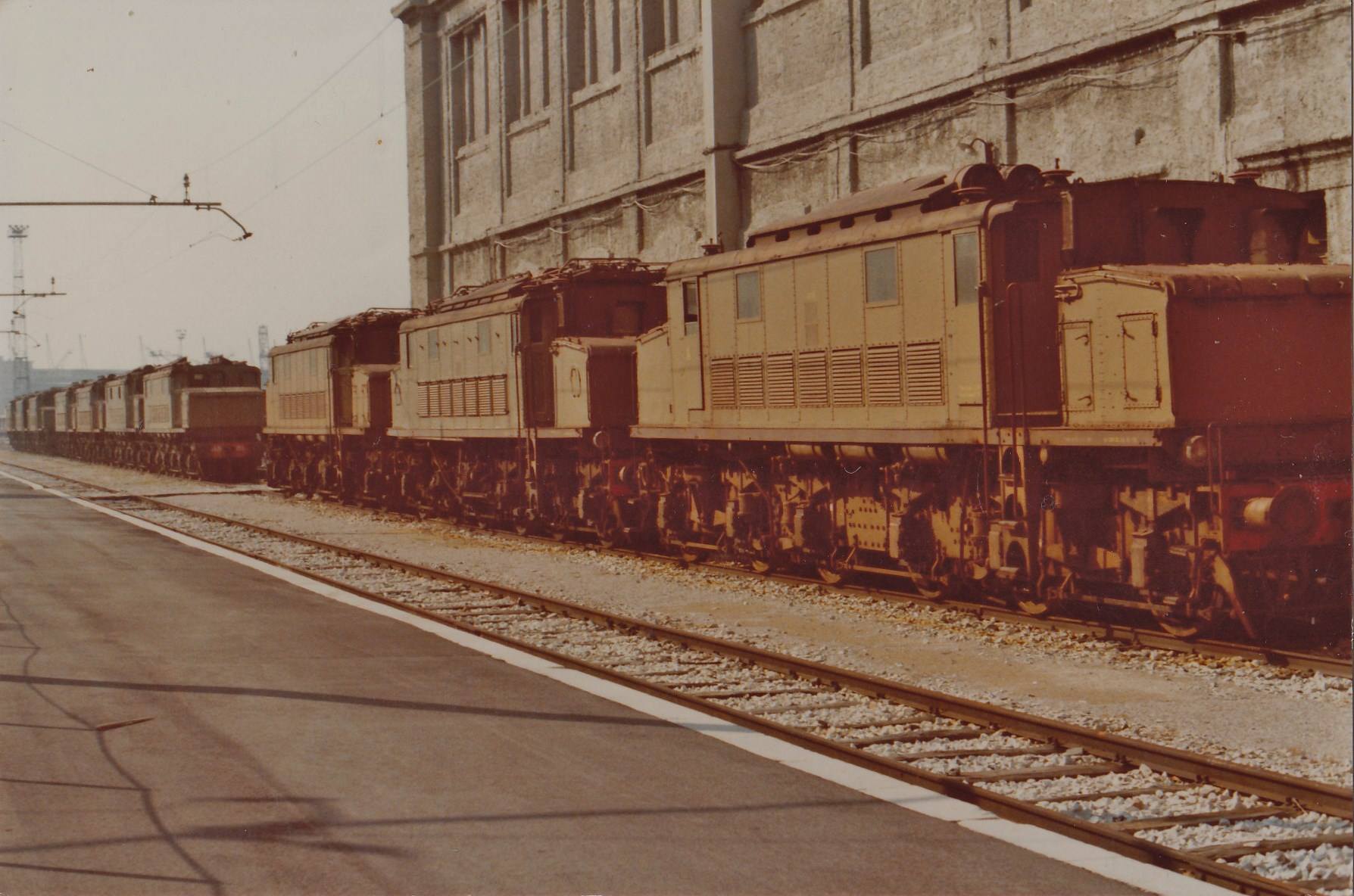

ecco qui due ulteriori foto ...
la prima foto la 065 a PM Vat ( udine) - linea Udine Tarvisio Clle ( Pontebbana ) il12 / 83
la seconda foto è la 066 a TSCM il 9/84 demolita il 7/87
065.jpg [ 69.41 KiB | Osservato 15184 volte ]
066.jpg [ 128.64 KiB | Osservato 15184 volte ]

Grazie Kanaltal.
Se ti fa piacere: le E.626 che si vedono nella ultima tua foto a TSCM sono (da sinistra a destra):
053 (parziale), 066, 090, 016.
Ecco un'altra foto, da altra angolazione, purtroppo sfuocata, pubblicata da Denis Carlutti; le unità sono, a partire dalla testa della stazione:
016, 090, 066, 053, 040, 039, 059, 095, 047, 022
E626.016-00 P SN Trieste Museo Campo Marzio 03.1985 RICONOSCIBILE + 090 066 053 040 039 059 by Denis Carlutti.jpg
E626.016-00 P SN Trieste Museo Campo Marzio 03.1985 RICONOSCIBILE + 090 066 053 040 039 059 by Denis Carlutti.jpg [ 210 KiB | Osservato 15159 volte ]
Purtroppo in nessuna foto si può vedere la 040 in maniera riconoscibile dai numeri di serie sui panconi, dato che le targhe non ci sono.
Si nota che è senza i vetri laterali scoppiati...forse il calore prodotto un incendio ad apparecchiature interne?
Questo spiegherebbe perché già nel 1980 era a TSCM accantonata, ma non ho informazioni maggiori in merito.
Idem per la 053...magari qualcuno le ha fotografate o ne sa qualcosa di più.....
