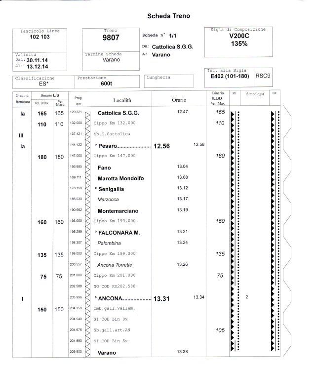

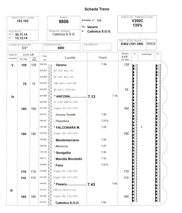

ho visto che sul fascicolo di linea del tratto Rimini-Ancona, c' è scritto "Sb.G.Catt.Disp." e "Sb.G.Catt.Pari";
nella scheda treno, di un treno dispari, come il FB 9807, secondo Lei vengono riportate entrambe le voci, o solo la scritta "Sb.G.Catt.Disp."?
 Oggetto del messaggio: Re: Treni Merci [Orari] Chiuso dal 26/11/2014
MessaggioInviato: domenica 7 dicembre 2014, 22:26
Messaggi: 32484
Ecco le schede treno di un pari e di un dispari.
Commento file: SKT 9807
SKT9807.jpg [ 64.4 KiB | Osservato 3775 volte ]
Commento file: SKT 9806
SKT9806.jpg [ 64.93 KiB | Osservato 3775 volte ]
MessaggioInviato: lunedì 8 dicembre 2014, 0:09
Iscritto il: giovedì 27 febbraio 2014, 20:27
Messaggi: 248
Signor Omnibus buonasera e buona Domenica,
La ringrazio come sempre per la sua infinita gentilezza e disponibilità.
Il fascicolo di linea 102 - Rimini-Ancona, riporta la denominazione della galleria Cattolica che Le ho scritto prima, con la differenza pari/dispari.
Quindi, secondo Lei, anche sulle future schede treno (per future intendo valide dal prossimo cambio di orario), rimarrà la denominazione della galleria riportata sulle schede treno postate da Lei?
Grazie grazie per tutto.
